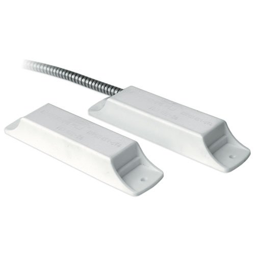

Поиски вывели меня к извещателю охранному магнитоконтактному, который работает на основе геркона. Однако Коммутируемый ток: от 0,001 до 0,5 А. Что если использовать от него сигнал как управляющий на устройстве которое будет коммутировать основную цепь с нагрузкой в зависимости от сигнала с извещателя? Как такое устройство называется? Я понимаю логику, но к сожалению не силен в электрике.

Ставьте геркон соответствующий и будет вам счастье . Ищите и обрящете (С) У вас ничтожный ток. Большинство герконов дешевле этого запросто справятся. 230В большие легко переваривают. ссылка

можно обычную микрушку поставить, если дверь от стиралки не будет сама открываться или миниатюрный конечник

28.11.2016 в 14:45:50
