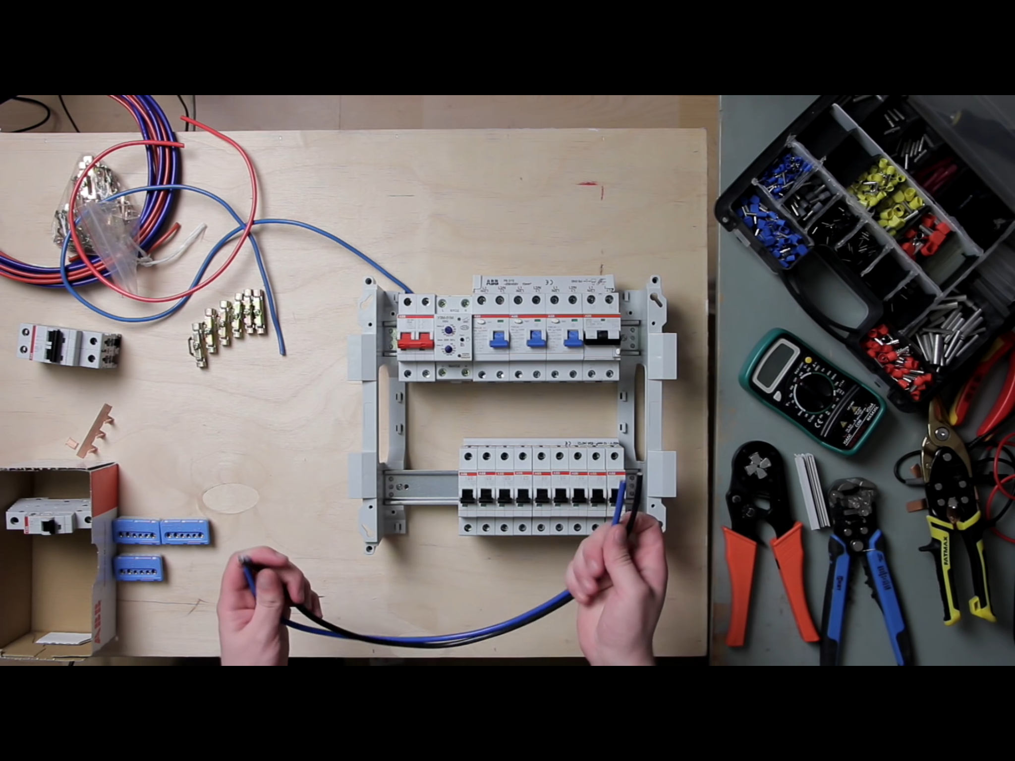

Помучаю ещё Какой провод использовать в щитке ? Вот здесь он использует что то типа ПВС https://youtu.be/6E4qysmyZww 5мин50 секунда видеозаписи ПВ3 (ПуГВ) 1х10 пойдет такой для щитка ?

Pepsy, ПуГВ и подойдёт, только смотрите, чтобы у вас не было соединения 2х10мм.кв), если вы наконечники собрались использовать.

SB3 написал: смотрите, чтобы у вас не было соединения 2х10мм.кв), если вы наконечники собрались использовать.
И что же страшного в наконечнике 2х10 кв. мм?

12.11.2016 в 21:09:46
Radio, Видимо не влезет в клемму автомата ??

Pepsy написал: Видимо не влезет в клемму автомата ??
Влезет
Я не знаю, что имел в виду тот товарищ. В клемму автомата влезет замечательно.

Radio, а как по поводу ПУгВ как монтажного в щитке ?

Pepsy, прекрасно. Именно им и делают.
