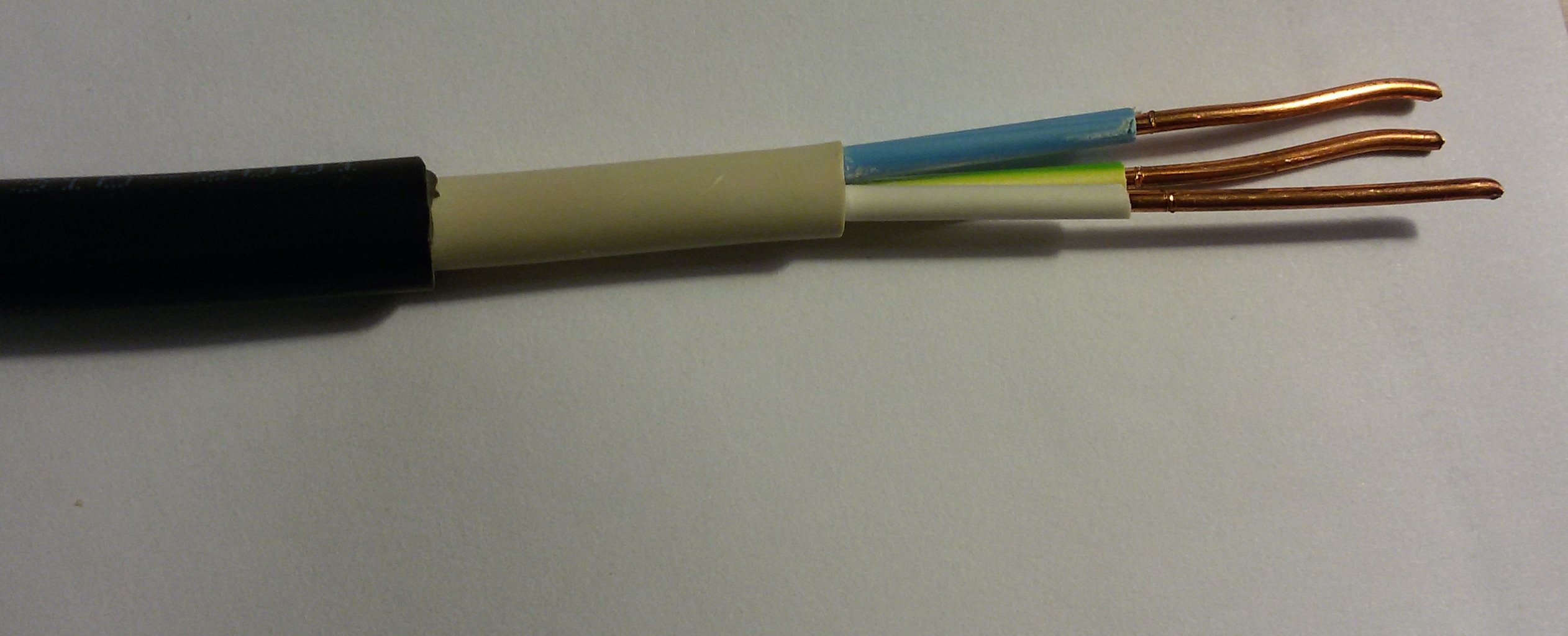

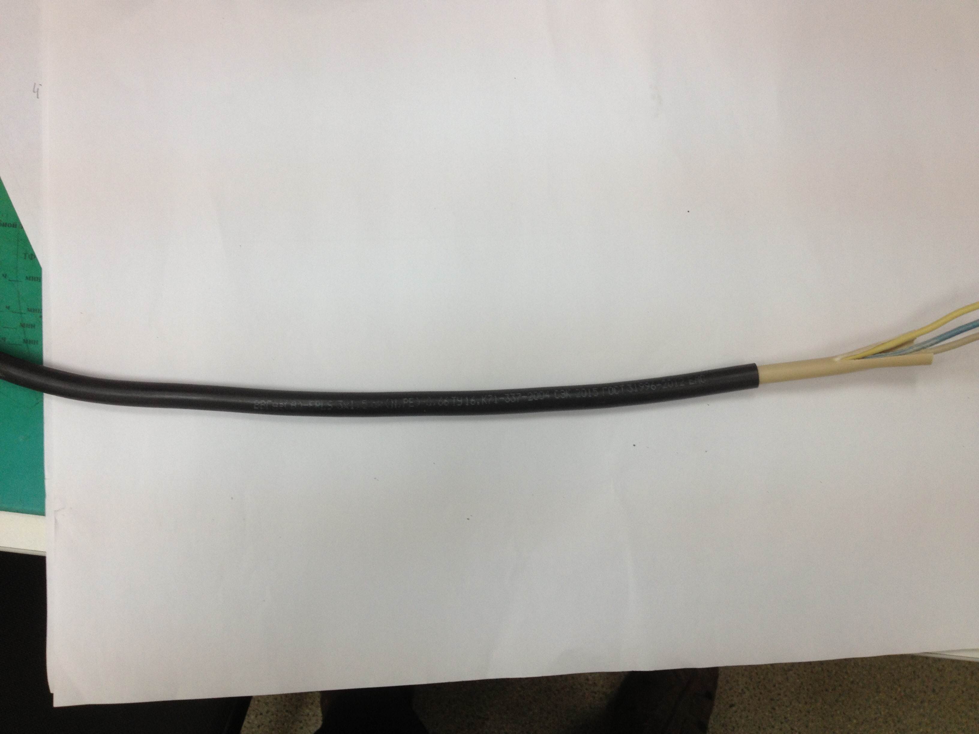

Alexey_Spb написал:
MrGalaxy написал: Alexey_Spb, я покупал Кольчугинский круглый ВВГнгls 1,5 и 2,5, везде было белое пластикатовое наполнение.
А вы точно ВВГ купили?
Фото в студию пожалуйста.
В ВВГ от кольчугино (и не только) между жилами идет меловая присыпка, может вы ее приняли за наполнение?
Alexey_Spb, выкладываю фото.

Вот фото для ознакомления, кому интересно: не NYM, конечно, о чем тема, а ВВГнг (А) - LS, 3х2,5 (даже не от Кольчугино)

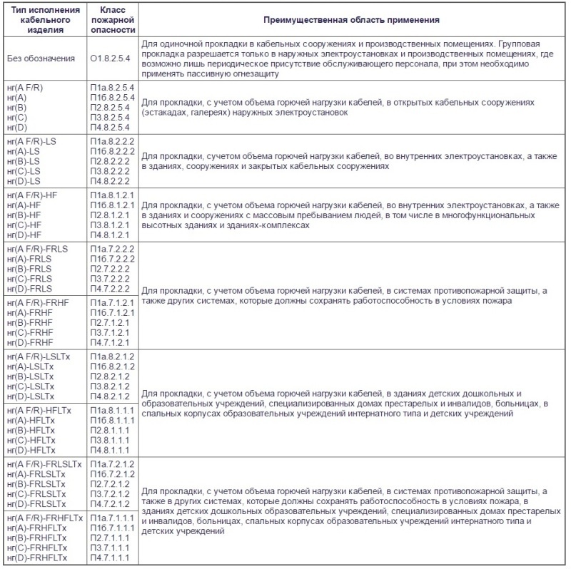

Alexey_Spb написал: Кабели с полиэтиленовой изоляцией недопустимы к прокладке дома вследствие отличного распространения горения из очага возгорания по всему дому.
размышления в слух, не более того. Взять например кабель выше что я выставлял фото и наш любой ВВГнгд. Так у первого сопротивление изоляции 7гОм на 100метров, у ВВГнгд - что то было около 600мОм на 20метров. Ясно что изоляция из современных импортных материалов из которых изготовлен кабель на много впереди чем ВВГнгд. Если это так, то изоляция кабеля будет стареть медленнее, повреждений будет меньше, ток утечки будет отсутствовать, ему не будет страшна влага и пыль - причин самовозгорания кабеля по причине старения изоляции приближаются практически к нулю. Тем более что у него очень высокая устойчивость к токам КЗ, и он идет безгалогенный. Если взять например ну пусть будет 400 метров кабеля на квартиру, из которых 150-200 будет в стенах под штукатуркой, часть пластиката проложенного кабеля ничтожно мала по сравнению с техникой в доме, мебелью и другими вещами быта. Если обратить должное внимание выбору автоматических выключателей, соединению кабелей и соблюсти культуру монтажа электропроводки - то что должно случится что бы уже горело я не понимаю. Тем более в той Финляндии этот кабель например, можно смело прокладывать в деревянных домиках без какой либо дополнительной защиты. Я чего думаю, мы отстали от производства нормальных кабелей на очень много. У нас их попросту нет. Нет нормальных пластикатов, нету нормальной отожженной меди. А при попытки проложить нормальным импортным кабелем электропроводку - мы натыкаемся на тот же устаревший по нормам ПУЭ. Который в свою очередь защищает в первую очередь и наверное выгодный - нашим же производителям кабеля. А иначе как это можно назвать - это можно. а это категорически нельзя. Ситуация патовая на самом то деле - монтажники вынужденны довольствоваться чем то своим, который может и не всегда самый лучший. А шабашникам на ПУЭ извините насрать, как и насрать на выбор кабеля для монтажа - для них нету разницы что ПВС, что ШВВП что ПУНП)) Если бы правила немного изменить - мы бы увидели что продукция наших заводов немножко по качеству другая и не всегда хорошая. если бы люди покупали наверное импортное, и по нормальным ценам - наши заводы бы ее тоже выпускали, конкуренция заставила бы их - выпускать кабеля с современной изоляцией на современном оборудовании. А не как сейчас что сейчас ВВГ. что и когда то лет 20ть ВВГ одно и тоже. Ну вот как то так. Извините за много букв.
Alexey_Spb
Alexey_Spb
Регистрация: 08.10.2014
Сообщений: 3361
11.11.2016 в 12:21:39
Energon написал: размышления в слух, не более того.
Это не размышления вслух, а требования ГОСТ 50571.15-97. Электроустановки зданий. Выбор и монтаж оборудования.
527.1.2 Монтаж электропроводки не должен понижать (..) пожарную безопасность.
527.1.4 Применение кабелей, не соответствующих как минимум требованиям стандартов по ограничению их способности распространять горение, должно быть ограничено до небольших отрезков для подсоединения электроприборов к постоянным сетям электропроводки
Это требования п. 7.1.38 ПУЭ:
электрические сети, прокладываемые за непроходными подвесными потолками и в перегородках, рассматриваются как скрытые электропроводки, и их следует выполнять: (..)
  • за потолками и в перегородках из негорючих материалов, в выполненных из негорючих материалов трубах и коробах, а также кабелями, не распространяющими горение.
Это так же ГОСТ 31565-2012 «Кабельные изделия. Требования пожарной безопасности»:
И еще куча нормативов, которые вы и сами можете поискать.
И, кроме этого, не будь всех этих нормативов, надо задумываться о том что делаешь и насколько это безопасно.
