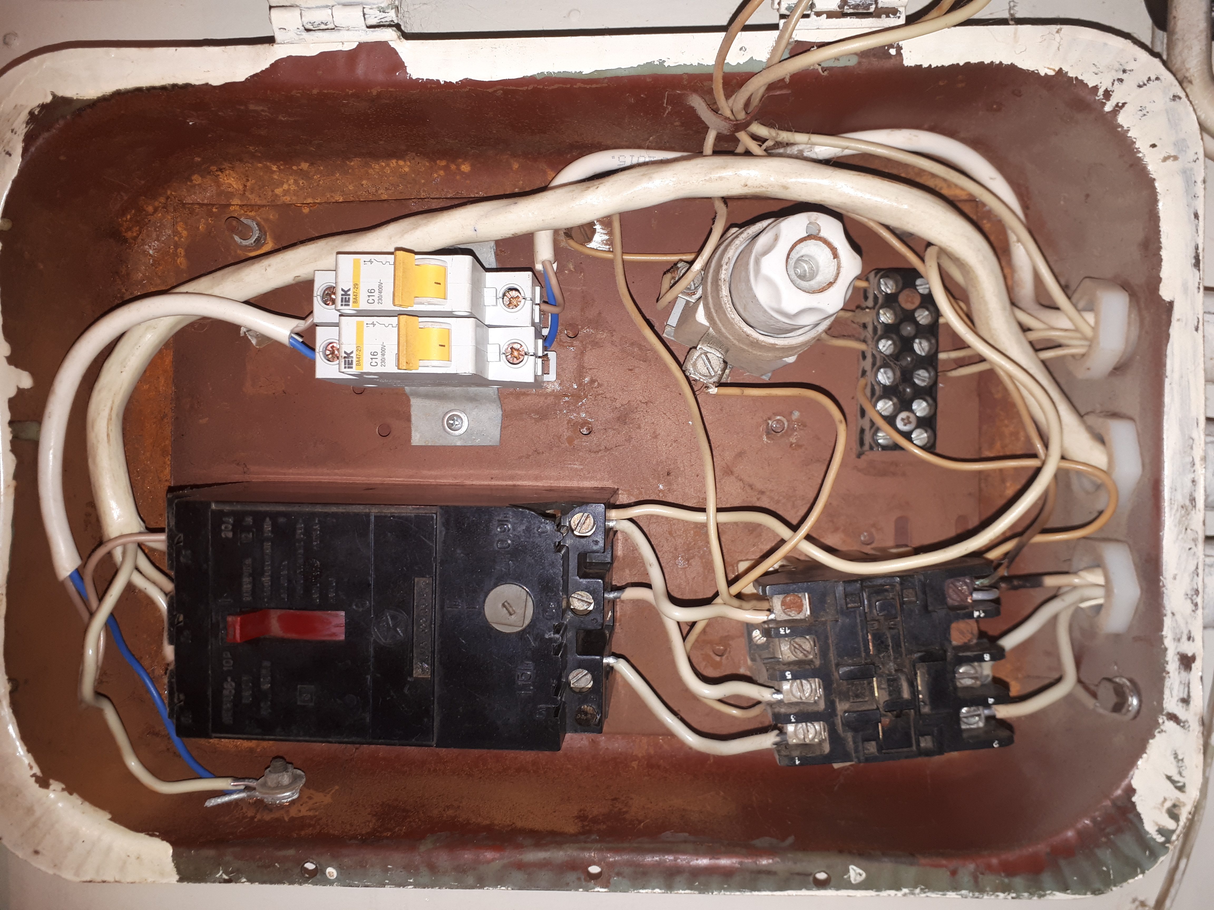

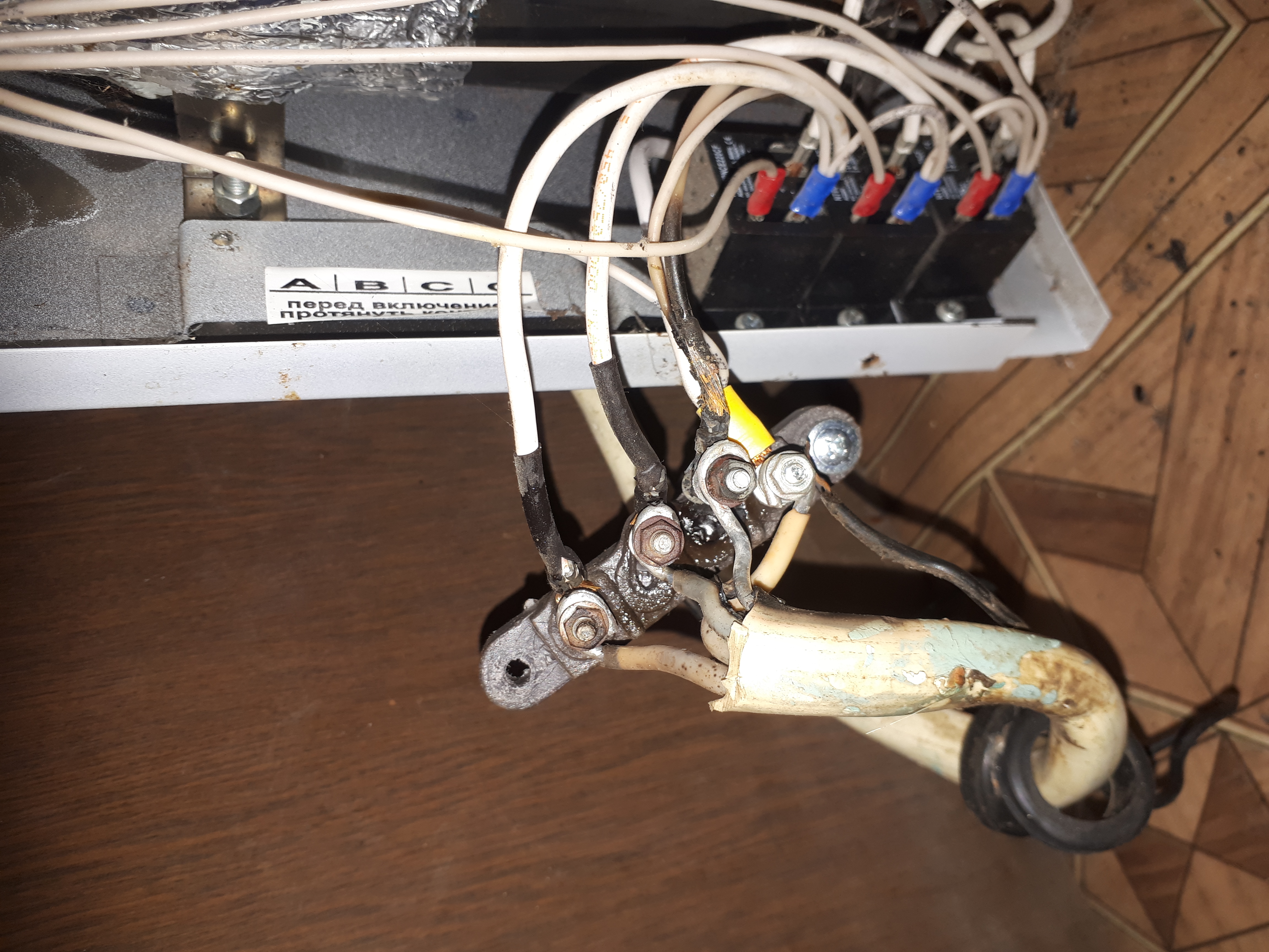

А у меня вот беда какая плавятся и все уже третий раз меняю

Александр2799 написал: А у меня вот беда какая плавятся и все уже третий раз меняю
Александр2799, Значит не умеем , не знаем и не хотим.
Да, ни фига.

Да что не так все чистил и перекручивал все шайбы новые от наждачки аж пальцы постирал
Александр2799, хуже придумать сложно - с одной стороны АЛ с другой - многожилка

А что делать надо в прошлом году ничего негорело

BV написал:
BV, Как следует кастрировать провода(сантиметра по 3-4), потому что уже состав металла изменился. И вот это должно помочь. https://www.electro-mpo.ru/catalog/klemmniki_klemmy_szhimy/b69_klemmy_na_din_reyku_razvetvitelnye_vintovye_pr/b6916-klemma-ke61-03-vintovaya-seraya-3-polyusa-2-/ плюс это -https://www.etm.ru/cat/nn/48751 На многожилку желательно надеть НШВИ.

dokar написал: И вот это должно помочь. https://www.electro-mpo.ru/catalog/klemmniki_klemmy_szhimy/b69_klemmy_na_din_reyku_razvetvitelnye_vintovye_pr/b6916-klemma-ke61-03-vintovaya-seraya-3-polyusa-2-/ плюс это -https://www.etm.ru/cat/nn/48751
там нет пружин под АЛ.
Я бы многожилку обжал в кольцевые наконечники, Ал - в колечки и приплюснуть молотком или в тисках и аналогично на болты через шайбы с токопроводящей смазкой.... Болт, колодка, гайка, шайба, АЛ, шайба, наконечник многожилки, шайба, пружинная шайба, гайка.
Болтики на размер-два больше, колодку заменить на текстолит.
Или - проще: многожилку в НШВ, АЛ сложить вдвое на конце, и карболитовый клеммник - там под винтами пружинные шайбы есть. Токопроводящая смазка - и тут будет полезна.
Любое соединение - протянуть через дня три, и потом каждые месяца три.

там нет пружин под АЛ. BV,
В Ensto и и прочих, выпускающих подобную продукцию, сидят идиоты. А ещё они пишут что как раз для случаев ввода алюминием предназначена данная модель . И ток указывают ого-го.

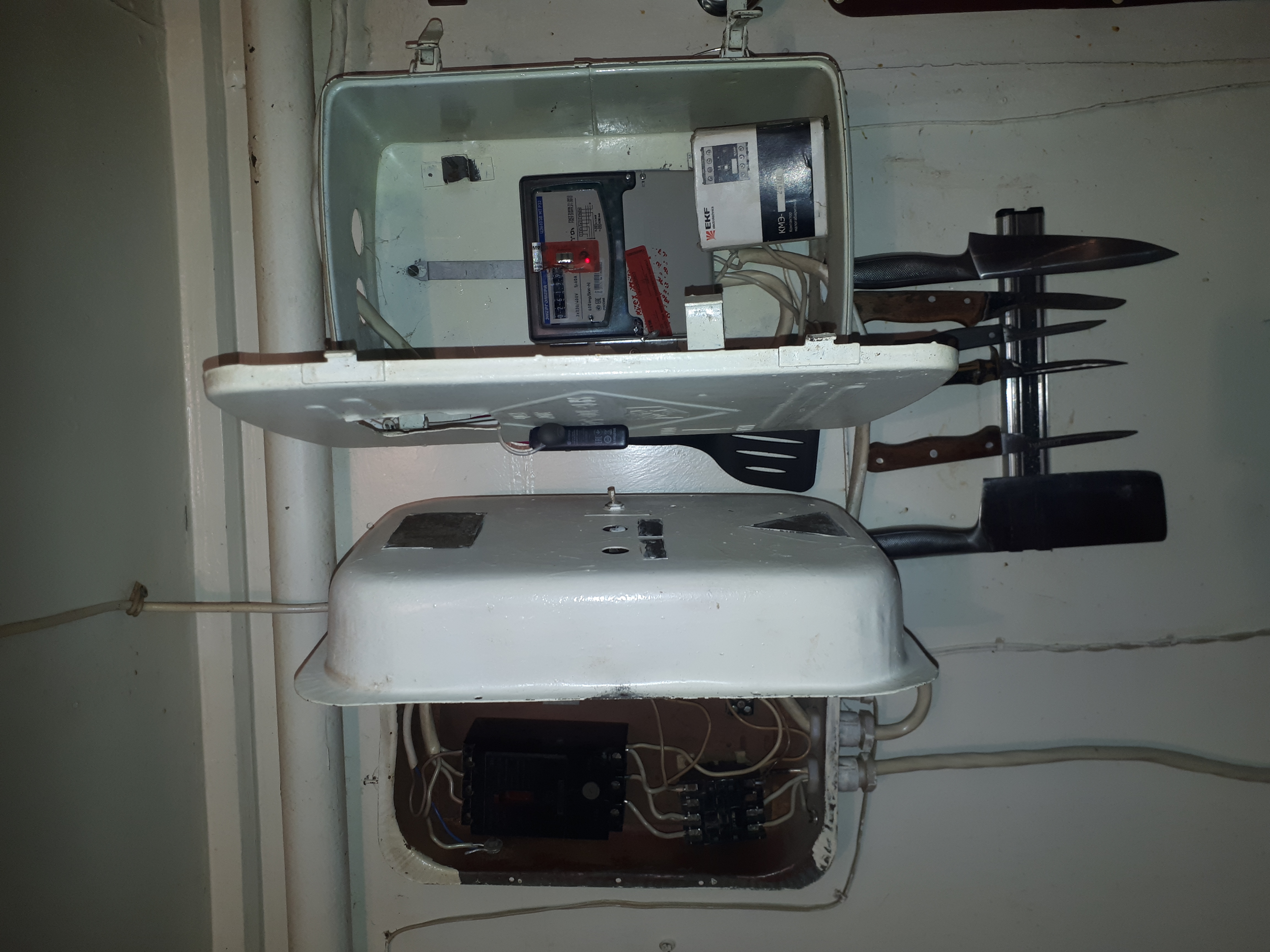

Спасибо попробую а щиток гул появился и главное на первом тэне
