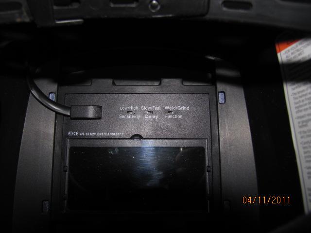

ляпкин написал : Обратите внимание на боковые регуляторы
А вот с этого места поподробнее :confused:
ляпкин
ляпкин
Регистрация: 01.12.2010
Сообщений: 663
28.11.2011 в 23:58:31
valekc написал : А вот с этого места поподробнее
В светофильтре марки "998" в регуляторе уровня затемнения сбоку с одной стороны и в регуляторе чувствительности с другой стороны размещены сменные литиевые батарейки.

ляпкин написал : размещены сменные литиевые батарейки.
Вот когда моя WH 7000 перестанет работать,тогда и буду искать где эти акумы-батарейки находятся.
ляпкин
ляпкин
Сообщений: 663
29.11.2011 в 00:22:09
valekc написал : Вот когда моя WH 7000 перестанет работать,тогда и буду искать где эти акумы-батарейки находятся.
Сообщите марку своего светофильтра ( на вашей маске - это первые три цифры от серийного номера светофильра, нанесенного с внутренней стороны, на кромке окошка под внутреннне стекло) и тогда подскажу где их искать.

ляпкин написал : Сообщите марку своего светофильтра
Вот такойhttp://lanos.com.ua/forum/uploads/1322434888/gallery_13061_1086_48876.jpg
dzetaseti
dzetaseti
Регистрация: 28.12.2010
Сообщений: 43
29.11.2011 в 01:42:03
401 там три первых цыфры
Basill
Basill
Регистрация: 30.01.2009
Сообщений: 57
29.11.2011 в 17:23:42
ляпкин написал : В светофильтре марки "998" в регуляторе уровня затемнения сбоку с одной стороны и в регуляторе чувствительности с другой стороны размещены сменные литиевые батарейки.
У меня какая-то другая модификация. Два регулятора внутри и один (затемнение) сбоку. В регуляторе затемнения никакого открываемого отсека для батарейки не просматривается. Сам фильтр очень жестко вставлен в маску, крепится на пластиковых защёлках (показал красными стрелками). Все попытки разумными усилиями сжать к середине эти защёлки (поддеть отвёртками) и вынуть фильтр пока не увенчались успехом. Стрёмно как-то, ведь рядом такое хрупкое окошко.... Может, срезать нафиг эти защёлки, а потом (после препарации и замены элементов) закрепить в маске либо клеем, либо саморезами? Кто-то уже проделывал подобное?

Basill, Может у Вас батарейки, как в моем светофильтре
Basill
Basill
Сообщений: 57
29.11.2011 в 19:19:44
К сожалению, пластмассовая коробочка с регулятором затемнения никак не разбирается, а ломать, чтобы посмотреть, пока не решаюсь....

Basill написал : У меня какая-то другая модификация.
Скорее всего, так как две модификации светофильтра которые я знаю - это S777 и S998 отличаются только размером окна ( у трех семерок он больше) а остальное все одинаковое. Фото боковых регуляторов. Прошу прощения за качество- снималось давно на мобильный.

valekc написал : Вот такойhttp://lanos.com.ua/forum/uploads/13...1086_48876.jpg
Это 411 светофильтр.
dzetaseti написал : 401 там три первых цыфры
Светофильтр 411 отличается от 401 наличием режима сварка/зачистки и большим размером солнечной батареи. Остальные параметры абсолютно одинаковы. Оба имеют несменные литиевые элементы внутри корпуса светофильтра (помоемому CR2330) , половинки корпуса клееные, разбираются отвратительно (лучший результат разборки при резке шва тонким резаком для пластика). Батарейки можно поставить готовые с выводами. например такие:
