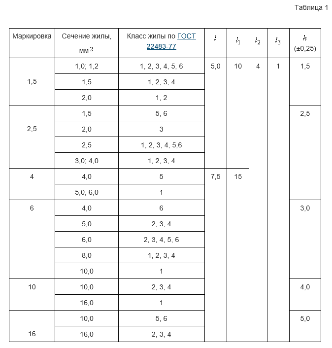

Инженер КВТ написал: Из описанных выше гильз с названием «ГМЛ», действительно для соединения моножил (жил первого класса гибкости) и только внахлёст подходят лишь ГМЛ-П
Вот казалось бы решил для себя этот вопрос давно, но ваш пост заставил к нему вернуться. Все-таки мнение "Инженера КВТ" заставляет к себе прислушаться. :nо:
Итак, вы писали:
Инженер КВТ написал: ГМЛ – ГОСТ 23469.3-79 , предназначены для соединения встык, медных кабелей и проводов 2,3,5 и 6 класса гибкости.
Однако ГОСТ 23469.3-79 вовсе не ограничивает соединения классом гибкости. Если ваши гильзы соответствуют этому ГОСТу, то там в приложении дана Таблица 1, к которой отсылает п.4, являющийся обязательным.
И как мы видим, для гильз, соответствующих этому стандарту, нормируются соединения проводов всех шести классов гибкости. А не только со второго, как пишете вы, и как написано на вашем сайте.

Инженер КВТ написал: Надеюсь я ответил на все обсуждаемые здесь вопросы. Если возникнут вопросы по продукции или порядку ее использовании обращайтесь. Теперь я с вами на этом форуме, задавайте вопросы.
Почему в ГМЛ не докладывают меди наружный диаметр не соответствует размерам, указанным в ГОСТе и на вашем сайте? В результате чего, стенка гильзы стала тоньше расчетной.
На этот вопрос вы так и не ответили. А ведь именно по этому поводу тема.
PS Подтверждаю измерения ZooZoo, у меня то же самое. Гильзы покупал этим летом.
