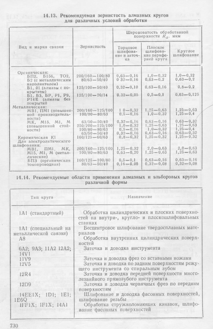

real10 написал : -алмазный круг нужен для доводки и правки режущей кромки....но отнють не для заточки
:eek::confused::rolleyes: Вот как раз здесь, точить или править на конкретном круге зависит от зернистости и типа связки. К Вашему сведению существуют алмазные круги для ЗАТОЧКИ инструмента
real10 написал : (извиите , но почитайте хотябы теорию)
Странный совет для автора строк:
real10 написал : Для победитовых сверл (сверл по бетону)нужен спецыальной зернистости круг....
Вот если бы Вы написали, что для заточки твёрдосплавных свёрел нужен круг : Карбид кремния зелёный К39(63С) 25 СМ1 К ... Так что последуйте своему совету
real10 написал : извиите , но почитайте хотябы теорию
Прежде чем советы давать. Или ставьте ИМХО. Удачи!

"Специальная зернистость" нужна для любой заточки, т.к. от этого зависит величина неровностей на затачиваемой поверхности. Для твёрдосплавного сверла зернистость может быть от 40 и хоть до М5 и все они будут шлифовать сплав, если правильно подобран шлифовальный материал (карборунд, алмаз) структура и твёрдость круга.
real10 написал : алмазный круг нужен для доводки и правки режущей кромки....но отнють не для заточки (извиите , но почитайте хотябы теорию)
В действительности алмазные, как и другие абразивные инструменты имеют поле работы гораздо более широкое. Они способны не только осуществлять заточку инструметна, но даже в некоторых случаях выполняют операции фрезерования и тому подобное. И ничего особенного в теории нет и быть не может. Алмазный абразив - такой же абразив, как и другие. И он подчиняется тем же законам абразивной обработки как и другие. Конечно, любой материал имеет свои особенности по ставнению с другими. Например алмаз обладает более высокой твёрдостью и значительной прочностью по сравнению с другими абразивами, но и многим из них проигрывает в части параметров, напрмер, в теплостойкости и сродстве к железу.
