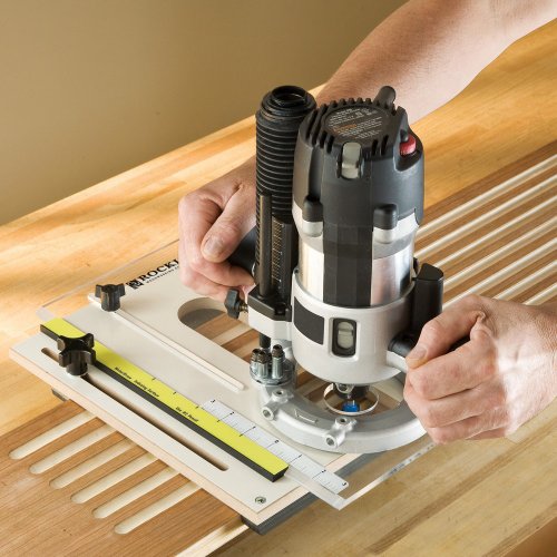

дык одной рукой и пользуюсь.... тока подпальцевые выемки сточил немного, сильно глубокие они были. чистота реза выше любого пожелания, там диск два десятка оборотов сделает прежде чем успеете сдвинуть... немного напрягает вытряхивать опилки... вернее пыль.... после каждых двух метров реза.... а фрезер -он для всего.... и для четверти тоже... http://ecx.images-amazon.com/images/I/517pcmmlrTL.jpg
