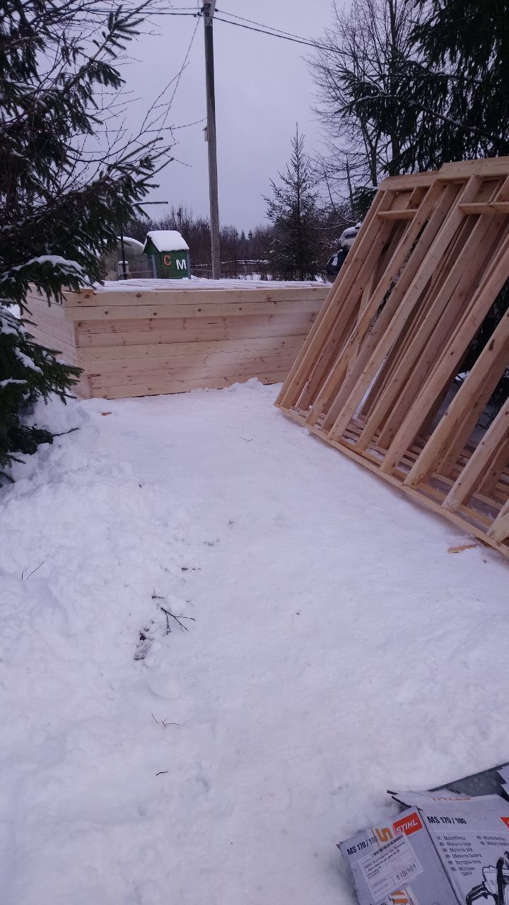

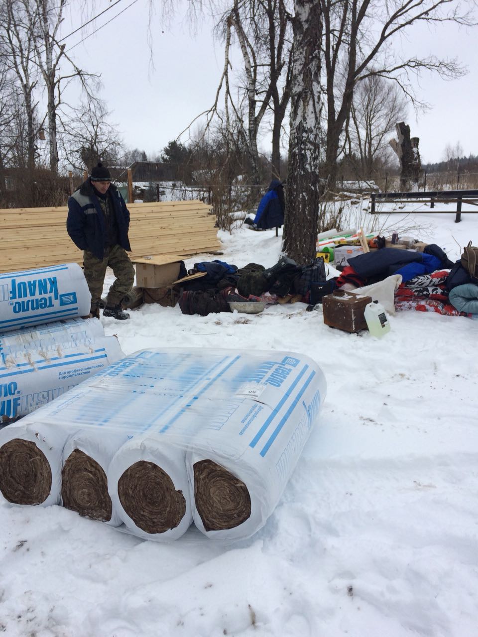

Всем, привет! Наступила моя очередь поведать как мне строила компания Эльбрус «Мечту» 8,5х8,5. И так начнем. Заказали мы дом на Домодедовской. Дом был каркасный в базовой комплектации с допами:
  • Утепление мансарды до 150 мм;
  • Обрешетка крыши с ветрозащитой;
  • Обрешетка под сайдинг. Сам сайдинг шел в подарок;
  • Двойные стеклопакеты;
  • Обработка обвязочного бруса, лаг и чернового пола антисептиком.
  • По мелочам (дополнительные окна, двери, поворотно-откидные механизмы на окна и т.д.) В общем дом вышел под 1,5 млн (в базе данный дом стоил 833 тыс. руб). В феврале менеджер нам предложил вкрутить сваи, тк будет доп скидка, хотя строить планировали в мае. Мы повелись на данную уловку и согласились, о чем сильно пожалели. Нам установили свайное поле КРИВО. «Крупные специалисты» не смогли установить сваи параллельно забору. От забора до дома с правой стороны расстояние составляет ~9.7 м, с левой стороны ~8,2м. Перекос относительно забора составляет 1,5 м на длину дома 8,5м!!! Заметил данный недочет я лишь после отъезда «крупных специалистов» по вкручиванию свай от компании Эльбрус. Сообщил об этом менеджеру, но тот сказал, что акт подписан и ничем помочь не сможет. Была написана официальная жалоба и направлена в отдел рекламации, но компания «Эльбрус» не стала получать жалобу, письмо вернулось (направлял почтой). После длительной нервотрёпки с компанией «Эльбрус», мы с женой приняли решение оставить как есть свайное поле, тк дом нужен будет к лету (ребенка нужно вывести летом на дачу и мы не заинтересованы в затягивание сроков строительства и судебных разбирательств). Хочу обратить внимание, что со стороны компании ни каких извинений не последовало! Наступил май, к нам заехали строители и завезли материал. Началась стройка. В первый день привезли материал для возведения стен!!! А на второй день приехал обвязочный брус, лаги и черновой пол. В связи с этим произошел простой 1 день, не критично, но с логистикой в компании проблемы.
    В процессе установки обвязочного бруса было выявлено что свайный фундамент стоит совсем не так как требует проект по возведения обвязки, и проблема была в том, что чертёж свайного поля был изначально не верным!!! Свайное поле должно быть повернуто на 90 градусов! Благо попались опытная бригада (ОГРОМНОЕ ИМ СПАСИБО!) и дом квадратный. Они смогли смонтировать брус на имеющиеся сваи. Несколько свай было смещено мах на 4 см. от места стыковки с брусом (центральные сваи).
В общем обвязку смонтировали и на данный момент идет монтаж дома. Ребята работают очень шустро, за два дня возвели весь первый этаж, сейчас заканчивают второй этаж.
Продолжение следует…

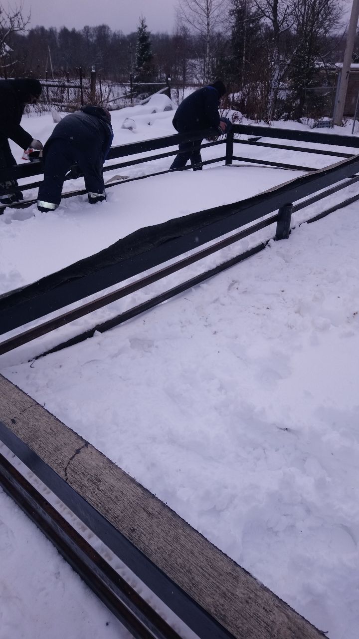

Я к фундаменту подхожу особо. После монтажа прокрасил. Теперь засыпаю пространство под будущим домом. Пока ушло 3 Зила и 2 Камаза песка. В выходные будем заказывать песок снова, 1-2 машины. После старого фундамента экономить не хочется.

Devil1981, Сваи заказал 3м. Над землёй оставлял 1м. Много подсыпки песком. На фото выше видно приваренные поперечины для крепления ОСП 50см.

Александра16, Деревянный дом из клееного бруса Эльбрус-2 Бк-200 6х8. https://brus.elbrus-sk.su/derevyannye-doma/elbrus-2-bk-200-6kh8/ Фундамент добавил свай 3м до 25шт. Веранда 2х6м. открытая, лестница клеёная, двойной стеклопакет, маскитные сетки, внешняя обшивка второго этажа имитация бруса. С фундаментом были проблемы. Привезли 2,5м. уверяли, что достаточно. Отказался. На следующий день привезли 3м. В договоре есть интересный пункт, если сложный грунт, цена на фундамент может быть пересмотрена. Под этот пункт бригада пыталась меня развести. Хотя вкрутили сваи не сильно утруждаясь. Сначала буром на 1-1,2м бурили без всяких проблем, потом вкручивали. У меня высокий УГВ, лунки почти сразу заполнялись водой. Я отказался от предлагаемого ростверка из 120х80х3 трубы, и заменил на швеллер 16. Обварили трубы и швеллер хорошо, швы качественные, но не прокрасили. Покупал эпоксидную краску самостоятельно, https://www.krasko.ru/catalog/metal/enamel/81/. После установки фундамента, свая базовая (один из углов) высота 1м. всё пространство засыпал песком. Вчера закончил с сыновьями, песка ушло 3 Зила и 5 Мазов. Я понимаю, что такую работу вряд ли, кто будет делать, но я был вынужден, т.к. на этом месте стоял дом из бруса, который снёс в этом году из-за фундамента, мелко заглубленной ленты.
