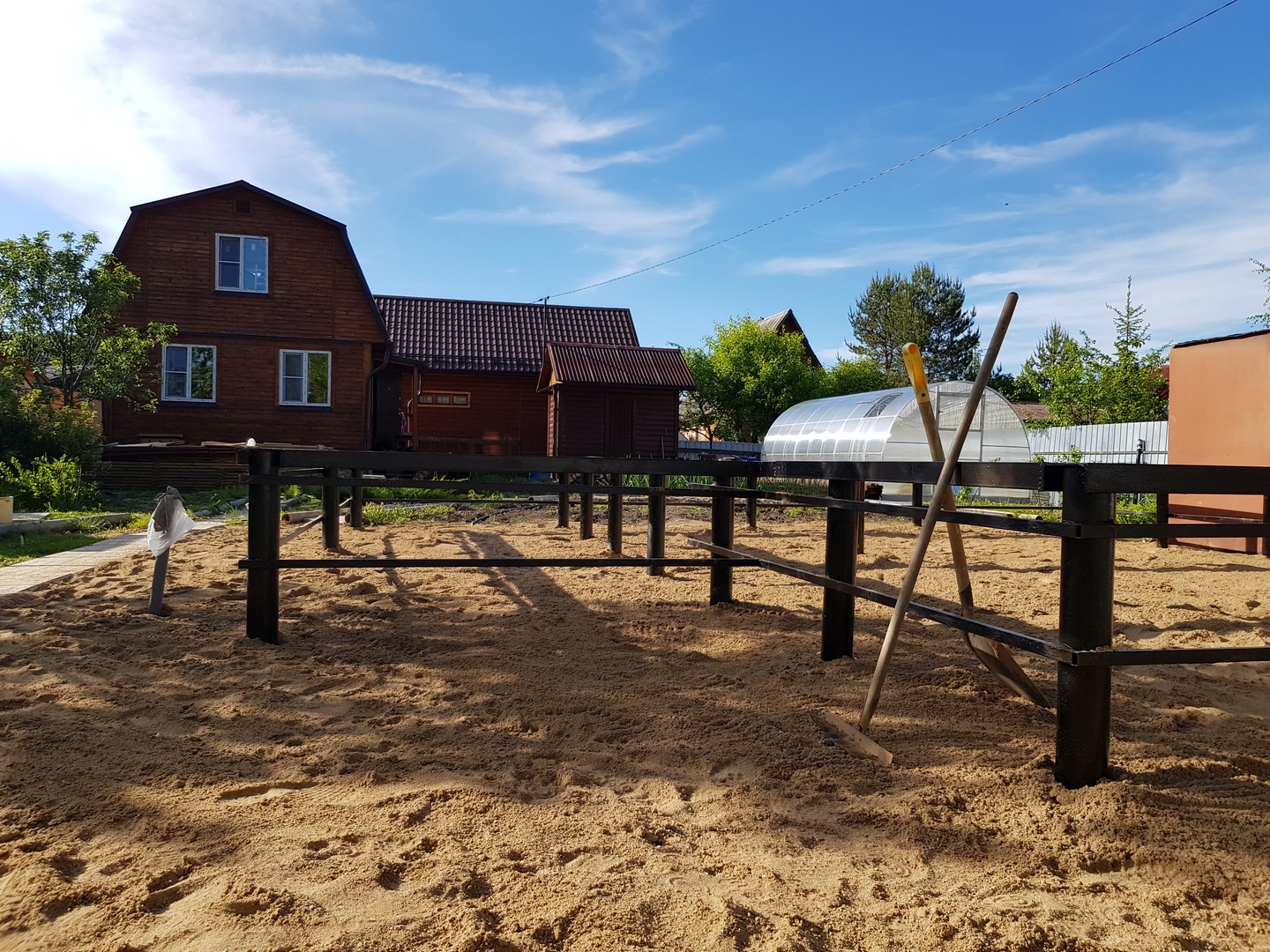

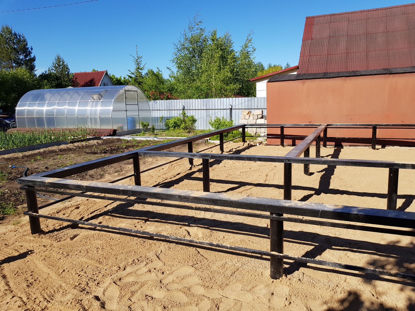

Devil1981 написал: vivarus Какая у Вас высота свай от земли? какой длинны заказывали сваи?
Devil1981, Сваи заказал 3м. Над землёй оставлял 1м. Много подсыпки песком. На фото выше видно приваренные поперечины для крепления ОСП 50см.

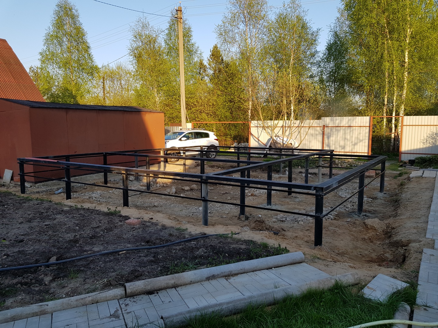

Александра16, Деревянный дом из клееного бруса Эльбрус-2 Бк-200 6х8. https://brus.elbrus-sk.su/derevyannye-doma/elbrus-2-bk-200-6kh8/ Фундамент добавил свай 3м до 25шт. Веранда 2х6м. открытая, лестница клеёная, двойной стеклопакет, маскитные сетки, внешняя обшивка второго этажа имитация бруса. С фундаментом были проблемы. Привезли 2,5м. уверяли, что достаточно. Отказался. На следующий день привезли 3м. В договоре есть интересный пункт, если сложный грунт, цена на фундамент может быть пересмотрена. Под этот пункт бригада пыталась меня развести. Хотя вкрутили сваи не сильно утруждаясь. Сначала буром на 1-1,2м бурили без всяких проблем, потом вкручивали. У меня высокий УГВ, лунки почти сразу заполнялись водой. Я отказался от предлагаемого ростверка из 120х80х3 трубы, и заменил на швеллер 16. Обварили трубы и швеллер хорошо, швы качественные, но не прокрасили. Покупал эпоксидную краску самостоятельно, https://www.krasko.ru/catalog/metal/enamel/81/. После установки фундамента, свая базовая (один из углов) высота 1м. всё пространство засыпал песком. Вчера закончил с сыновьями, песка ушло 3 Зила и 5 Мазов. Я понимаю, что такую работу вряд ли, кто будет делать, но я был вынужден, т.к. на этом месте стоял дом из бруса, который снёс в этом году из-за фундамента, мелко заглубленной ленты.

Александра16, У меня участок 6 соток и уже построен один дом из бруса 5х4 в 2014г, строила "Технология". Выбор нового дома вместо старого ограничивался габаритами и условием одной глухой стены, к которой планирую пристроить гараж. Сейчас там стоит металлический разборный. С замерщиком как то не получилось. В 2014г. приезжал специалист всё обмерил, у меня была отлита лента, по периметру снят грунт на 70см и засыпано песком, дом получился удачный, тёплый, но маленький. Если бы позволяло пространство или был не освоенный участок, строил бы дом максимально возможный по габаритам. Старый фундамент с отмосткой отнял много сил, оставлять то, что от него осталось под домом не хотелось, всё убрал с участка. Часть разбитого фундамента ушло в основу под площадку и будущий гараж на участок сыну (участок недалеко), часть засыпал на дорогу. Как писал, ушло много песка, но оно того стоит. Если до отсыпки, после дождя стояла вода, то сейчас после дождя воды не видно, сухо, нет занижения уровня. Понимаю, что она внизу, но у меня по всему участку проложена оранжевая труба для отвода дождевой воды, и эта труба отводила воду от старого дома. После постройки, начало по графику 16 июня, буду ставить на крышу снего задержатели и водоотливы. Отмостку буду делать тротуарной плиткой 50х50х6, у меня ей сделана отмостка на доме, площадка для отдыха, дорожки.
