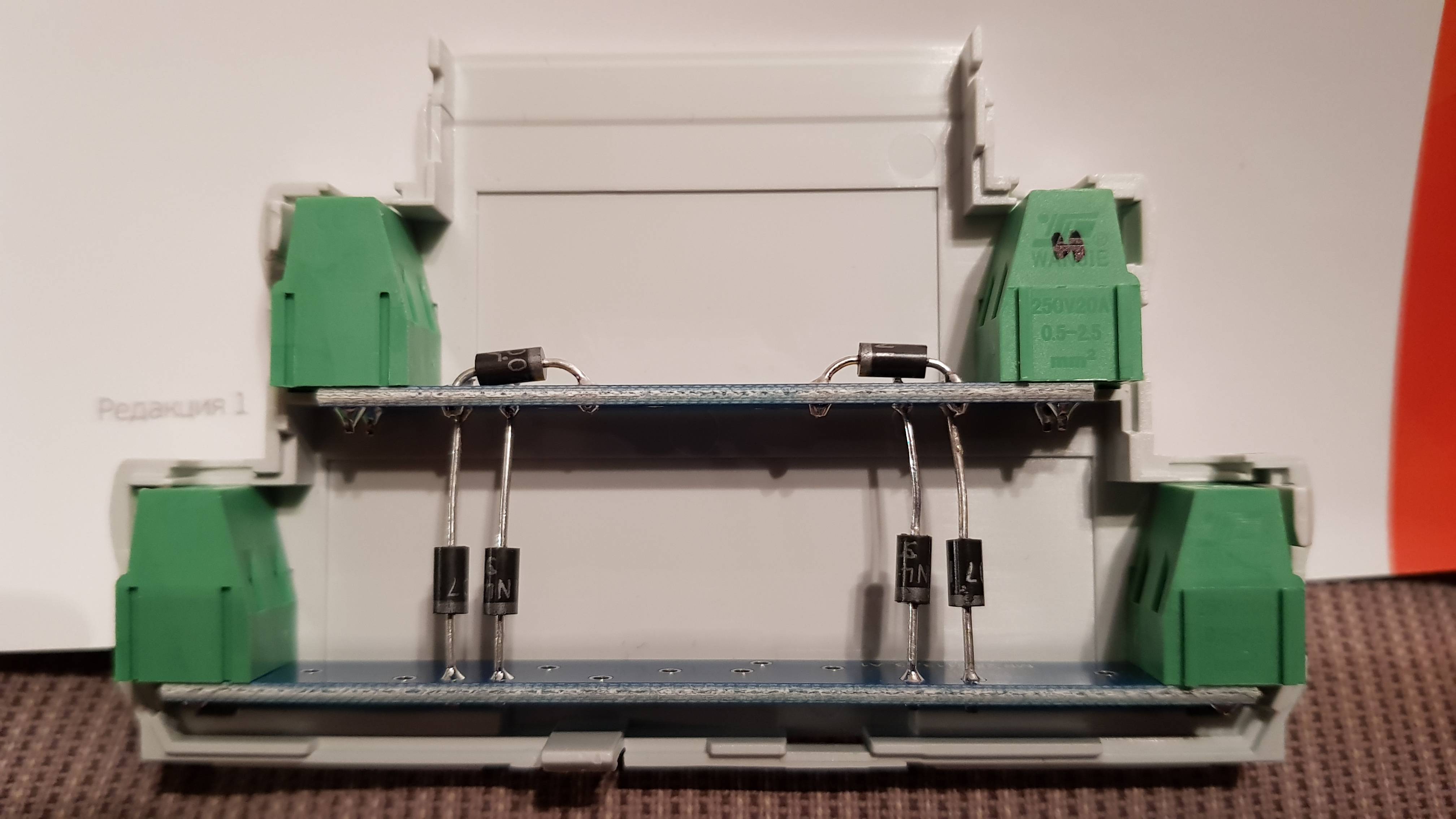

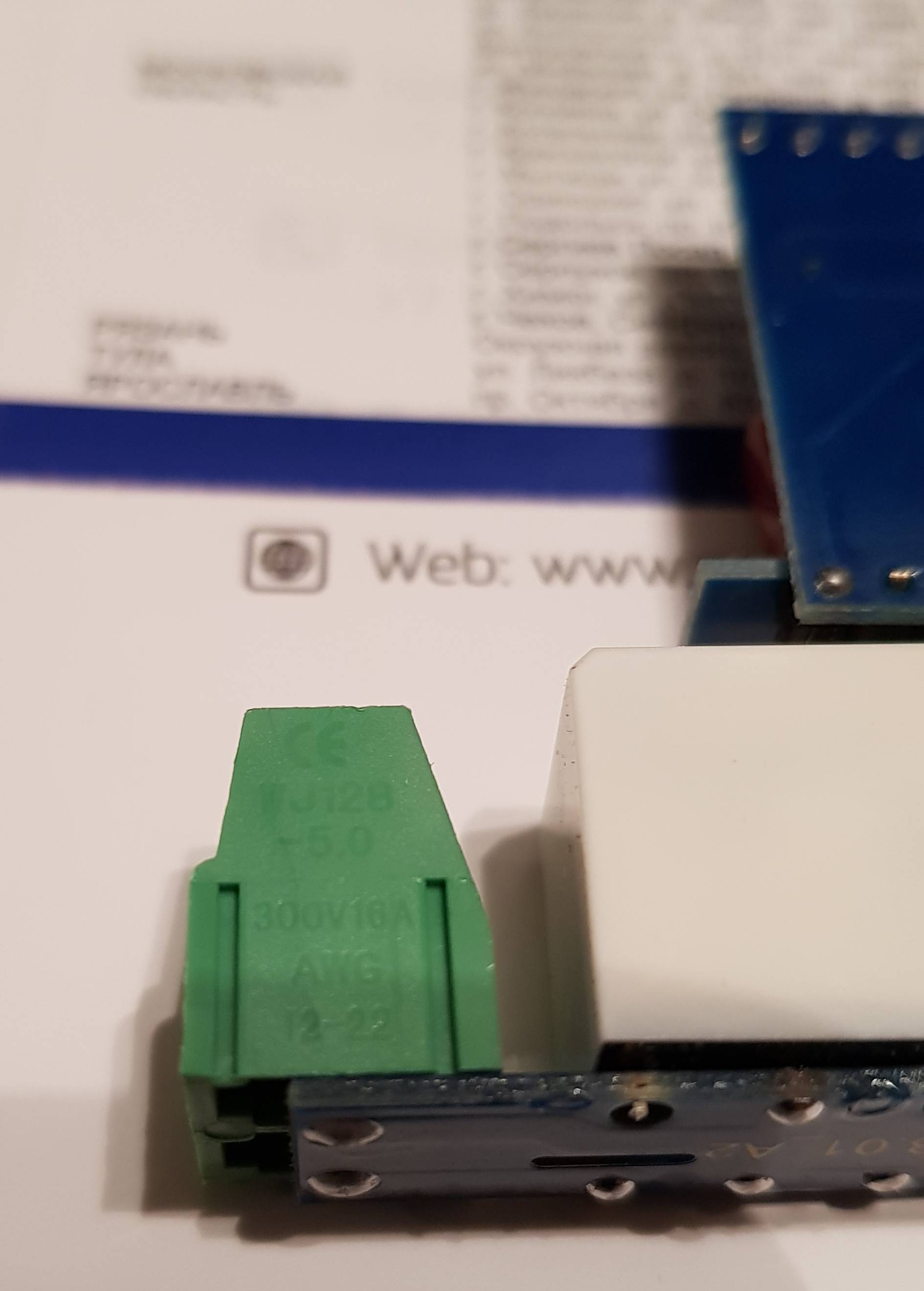

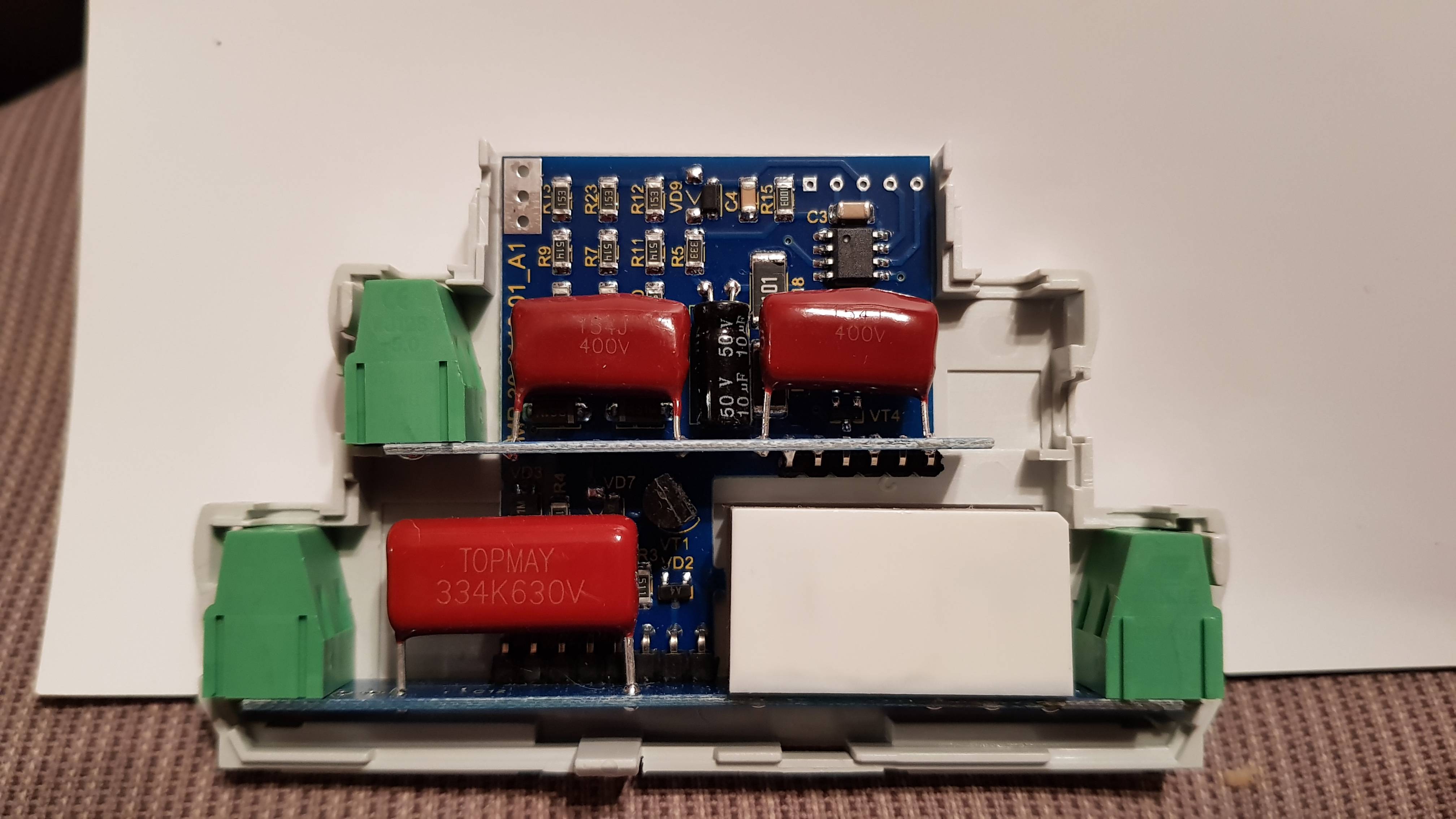

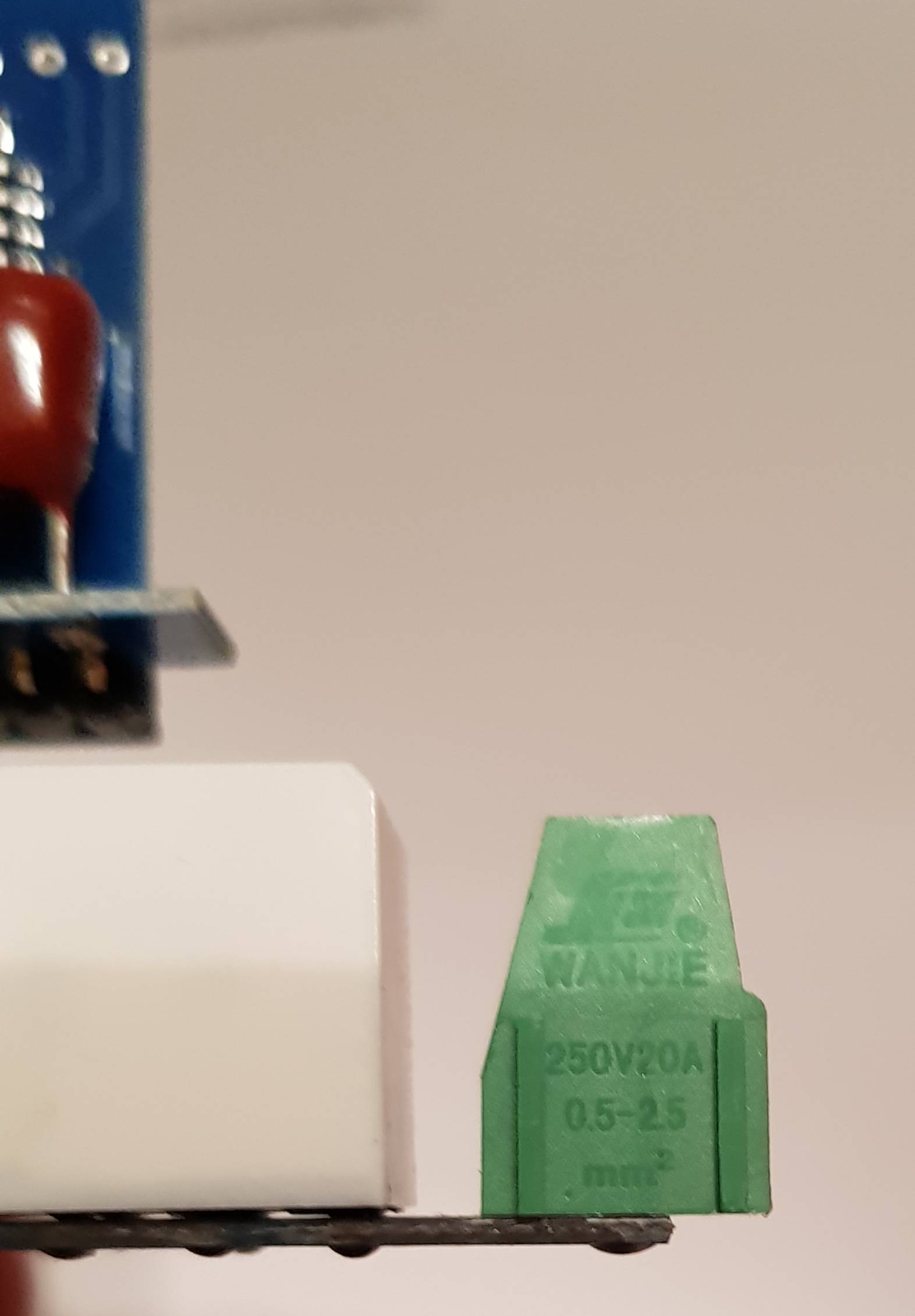

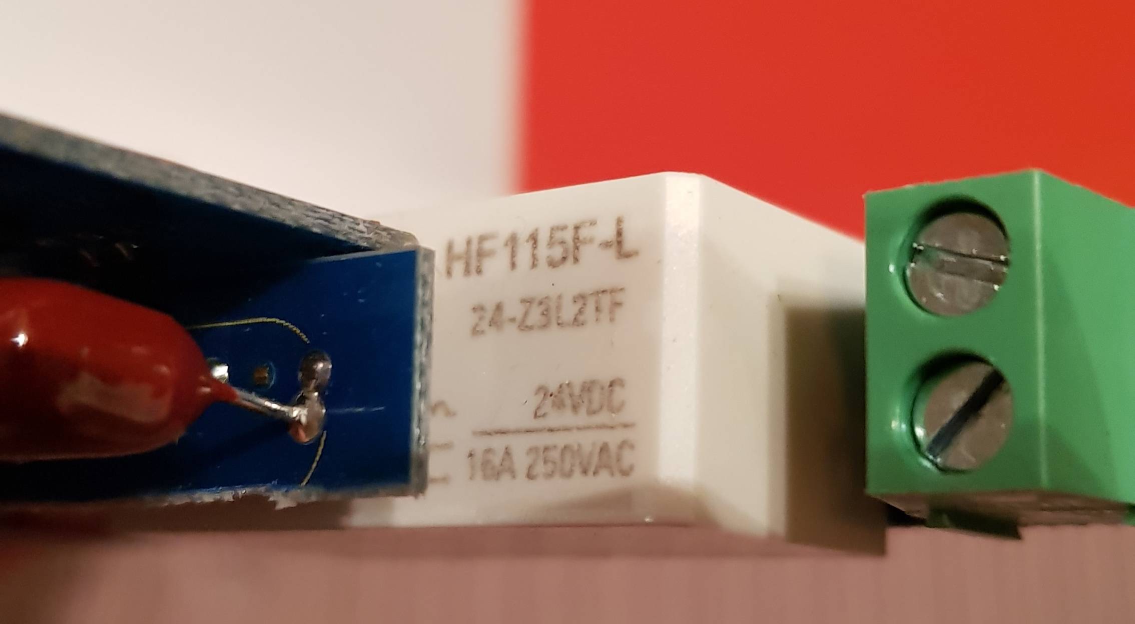

Продукция меандера это Китай собраны в России а все компоненты из Китая самые дешевые. Качество продукции на самом низком уровни.

serg1982-11
serg1982-11
Регистрация: 21.01.2018
Сообщений: 141
10.11.2018 в 15:21:49
Вот импульсное реле рио - 1м
ну что очень даже ничего обвязка. Альтернативы (функционалу) я не нашел не у кого.
Вот диоды:

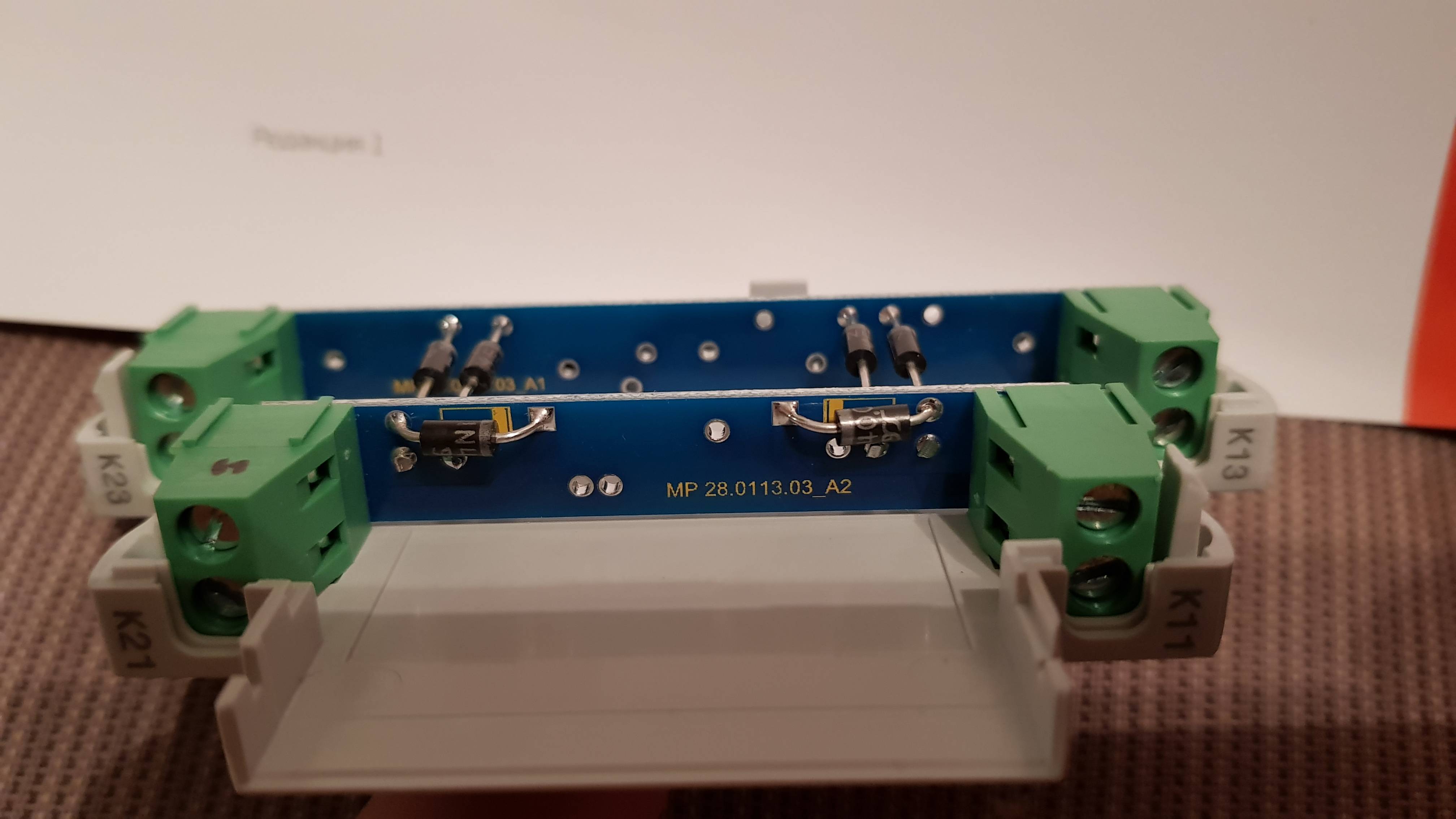

TAB
TAB
Регистрация: 29.09.2006
Сообщений: 4956
10.11.2018 в 15:28:40
serg1982-11 написал: ну что очень даже ничего обвязка.
Вот эта затея с четырьмя диодами промежду двух плат совершенно дурацкая. Не иначе какой-то школьник придумал.
