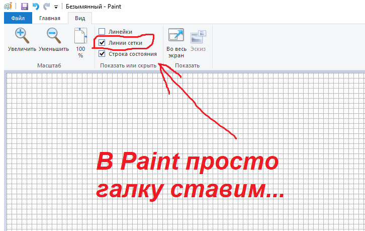

Мужики на предыдущей странице alldn выкладывал такую схему коммутатора. Может кто даст ссылку где можно скачать этот чистый лист с точками на котором так удобно рисовать схемки.

сусик написал: Может кто даст ссылку где можно скачать этот чистый лист с точками на котором так удобно рисовать схемки.
Витя, я рисую в программе sPlan 7.0 Поищи, а хочешь зашлю тебе.

Схемы рисовать: Ссылка на файл «Splan7.0.0.9.zip» https://cloud.mail.ru/public/DYvg/NAaAhqPUU

Саша спасибочки скачал. Я по простому рисую в фотошопе.

сусик написал: Мужики на предыдущей странице alldn выкладывал такую схему коммутатора. Может кто даст ссылку где можно скачать этот чистый лист с точками на котором так удобно рисовать схемки.
сусик,
