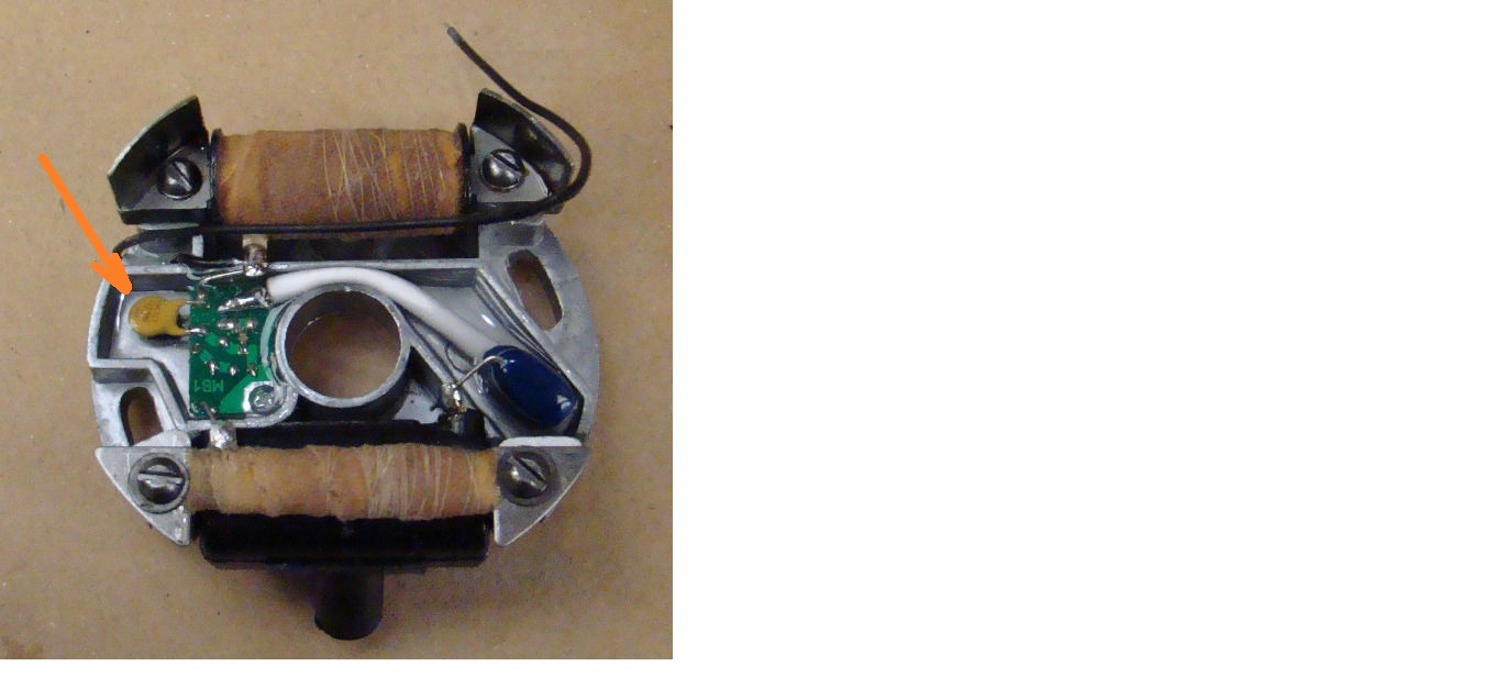

rodnihek написал: Так понятно ;) тиристор то с двойным запасом,я тоже так делал,но и с ку 202 коммутаторы работают нормально,взять хотя бы с мотоциклов восход,там примерно такая же схема,но добавлена стабилизация питающего напряжения 160 вольтами и коммутатор там выходит со строя очень редко,об этом и речь.
Для наших схем такое ограничение - зло. У нас и так мощности генераторной катушки не хватает. Посмотрите какой там конденсатор - 2 мкФ. А у наших 0,5. А все почему - на мотоциклах нормальная генераторная катушка. Которая спокойно может 2 микрофарадный кондер зарядить. Если вы ограничите родную схему до 160 вольт, то уверен, работать будет совсем плохо. Тиристор ку202н выдерживает 400 вольт. Но холодный. А у нас он греется градусов под 80. Вот и выходит из строя.
Stepan_A,
В более свежих магнето, похоже, что тоже сделано ограничение по макс. напряжению, установив варистор.
