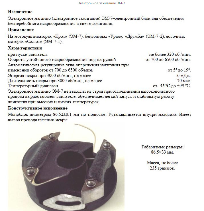

Сейчас выпускают такое зажигание

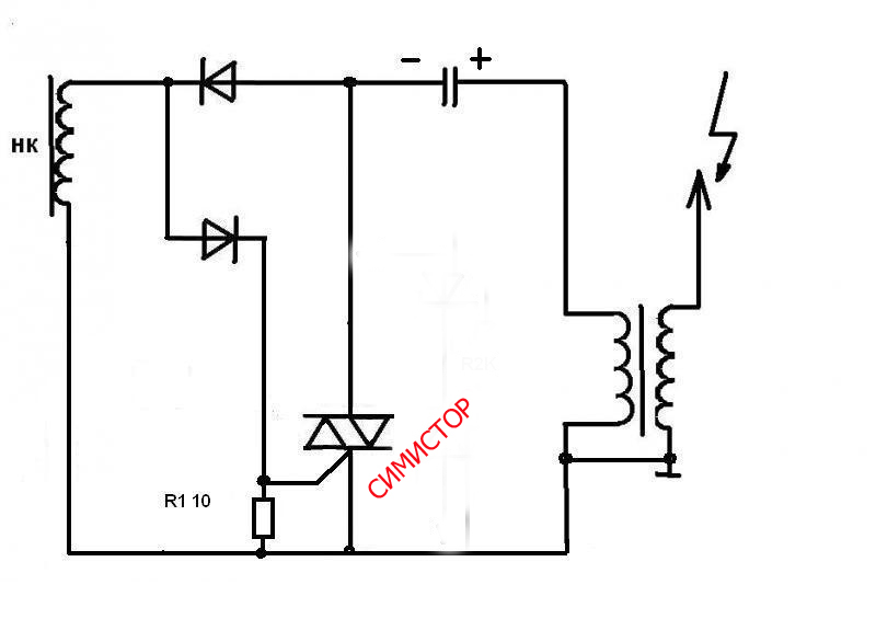

Вот ещё простая схема зажигания вообще без датчика но с симистором. С генераторной катушки отрицательной полуволной заряжается накопительный конденсатор а когда на этой катушке положительная полуволна то она и открывает тиристор. Но я эту схему не собирал.

сусик написал: Я уже писал чем отличается старая бобина от высоковольтного трансформатора.
А может Вы рано хороните катушки с незамкнутой магнитной системой? В приведенной мной ранее ссылке на индивидуальную катушку зажигания видно незамкнутую магнитную систему (компактную бобину), в Вашим словам
сусик написал: В настоящее время есть такие мизерные ВИТ что их даже устанавливают прямо на каждую свечу автомобиля.
не вижу подтверждения. В рассказе
сусик написал: Работа высоковольтной катушки зажигания с замкнутым магнитопроводом больше напоминает электронное зажигание для газовой плиты
не увидел уточнения типа магнитной системы трансформатора (может там бобина установлена?).
