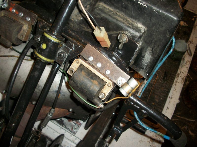

21.04.2018 в 18:48:35
Проблема с ненабором оборотов у меня была из за большой ёмкости конденсатора. Была 1 мкф. Поставил 0.5 мкф. Крот стал откликаться на газ и набирать обороты.
21.04.2018 в 21:05:36
Всем спасибо, поменял тиристор bt169g (на 600в) на имеющийся в наличие магазина bt169d (на 400в). Интересно как быстро он сдохнет? На всякий случай взял два, спаял, вывел бабину и плату за пределы магнето, проверил - искра есть. На попытках запуска отдельные чихи. Надо будет завтра испытать стробоскоп сусика и если не заведу, буду трясти дальше карб.
21.04.2018 в 21:57:13
Евгений А., для увеличения длительности искры, в тиристорном
магнето надо ставить диод, параллельно тиристору или катушке зажигания. Проще сразу заменить тиристор на симистор (ВТ136-600 ), какие устанавливаются в магнето Комета МБ01-03,что тоже даст увеличение длительности искры.

22.04.2018 в 11:51:59
Олег неужели без увеличения длительности искры от пресловутого диода двигатель при заводке обязательно должен чихать? У вас этот диод стал уже панацеей от всяких бед в зажигании.
22.04.2018 в 13:53:30
сусик написал: неужели без увеличения длительности искры от пресловутого диода двигатель при заводке обязательно должен чихать?
Длительность- какое-то сложное понимание. В прошлом веке модным было для самодельщиков многоискровое зажигание, может с этим термином путаница. Вместо одной искры идёт серия, что помогает заводить на морозе или с плохим бензином. А как завёлся, так оно и на не ну, переключалось в одноискровой режим.
22.04.2018 в 17:52:32
Павел-61 да нет в данном случае искра одна только немного увеличивается по времени из за того что с этим диодом колебательный процесс между конденсатором и КЗ какое то время еще продолжается и оставшаяся энергия конденсатора более полно расходуется на поддержание искры. Конечно этот диод или симистор для успокоения души можно установить в схему но только после того как двигатель и без них будет нормально заводиться и работать в разных режимах.
22.04.2018 в 18:33:47
сусик написал: искра одна только немного увеличивается по времени
Я не электронщик, скорее бывший электрик, и искру понимаю как разовый пробой искрового промежутка. И этот пробой априори не может быть длительным, если это конечно не горение дуги. Но это уже другая песТня.
22.04.2018 в 20:51:23
Нет Павел-61 в электронном зажигании с накопительным конденсатором происходят затухающие колебания между конденсатором и катушкой зажигания. И чем больше периодов этих колебаний тем дольше по времени горит дуга на свече. Если разовый пробой искры равен 0,2мс. то при колебательном процессе он увеличивается до 1,2мс. Как то так.
