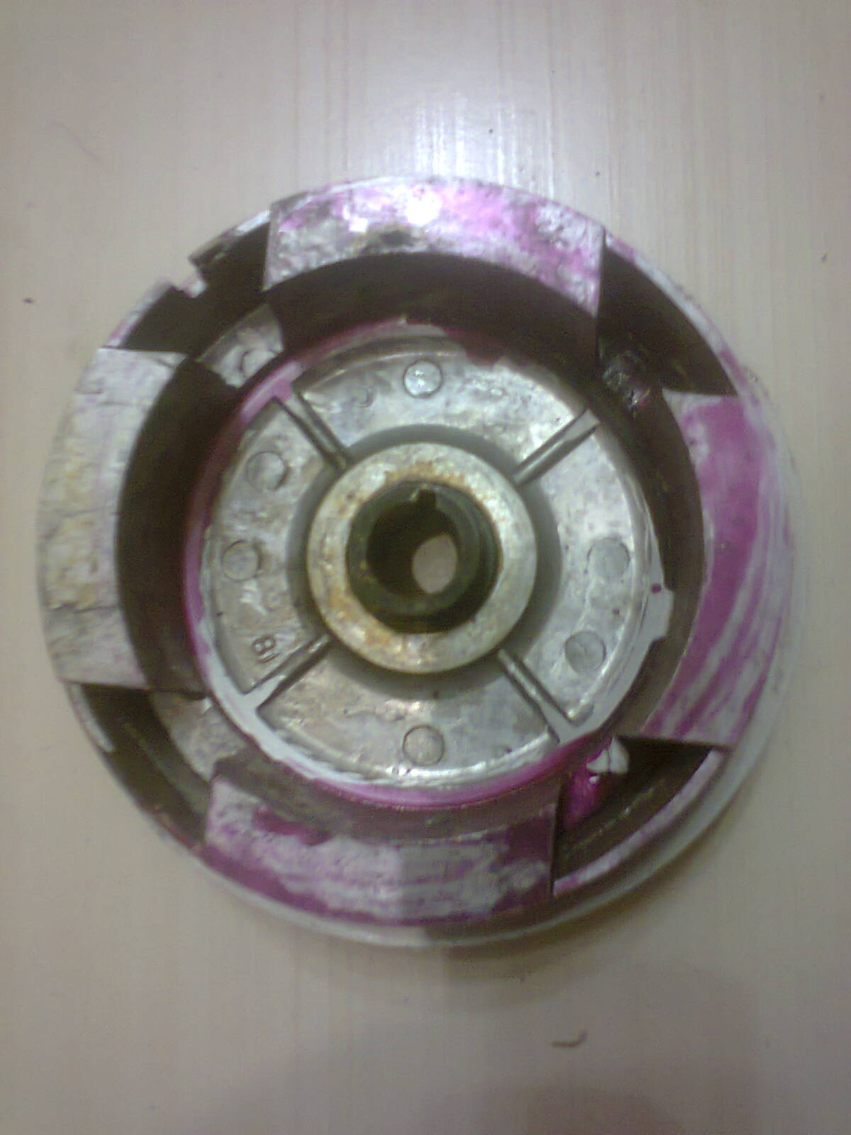

rodnihek написал: Стоят там магниты с такой полярностью как на фотке выше.
rodnihek написал: Да проверял,полюса находятся так как на фотографии.
Ну попробуем с другого бока: При таком положении полюсов магнитов, 2/3 магнитных силовых линий будет ЗАМКНУТА через стальной маховик. Из остальной четверти катушке достанется % 20 (максимум) магнитных силовых линий, так как при наличии стальных полос на магнитах немалая часть будет замкнута через эти пластины. Итого - процентов 5 - 10 магнитных силовых линий будет участвовать в магнитной индукции...... Ну и кому нужна эта никчёмность ? ? ?

rodnihek написал: Импульс появляется в таком положении катушки по отношению к магнитам.
Похоже срослось так. А магнитиком проверяли?
Jesha, ничего не срастается... у нас одна катушка и магниты (3+1) набегают поочерёдно. Если расположить магниты три северным полюсом вперед а 4-й северным назад, то за оборот маховика импульсы по полярности будут как ноль ноль ноль ноль плюс минус минус плюс. Какая либо полярность для искры, за 1 оборот должна быть только одна.

.Олег. написал: Здесь в схеме , магниты показаны по полюсам наружу- вовнутрь
.Олег. написал: у нас одна катушка и магниты (3+1) набегают поочерёдно
2+болванка.......... И не "набегают", а ПЕРИОДИЧЕСКИ замыкаются магнитные силовые линии ВНУТРИ КАТУШКИ через сердечник. И почти сразу же прекращается магнитное поле внутри катушки и по закону индукции именно в момент прекращения магнитного поля ВНУТРИ КАТУШКИ, на катушке ИНДУКЦИРУЕТСЯ ЭДС.

.Олег. написал: то за оборот маховика импульсы по полярности будут как ноль ноль ноль ноль плюс минус минус плюс.
Средние два импульса одинаковой полярности складываются,получается один импульс большей амплитуды и длиннее по времени,что и видно на осциллограмме показанной тобой.

rodnihek написал:
Для того чтобы в сердечнике возникло магнитное поле ,его концы должны находится напротив разнополярных магнитов из этого исходи и все будет понятно.
rodnihek, В каком месте и что на что накладывается? На осциллограмме, импульсы по длительности одинаковы, разные по амплитуде.
Прохождение около интересующих магнитов, замыкание концами сердечника полюсов. По линиям от желтой, читая от задней части сердечника: S-N, N-S, N-S, S-N, далее однополярные. т.е -, +, +, -, далее ноль. Вроде так.

.Олег. написал: по полярности будут как ноль ноль ноль ноль плюс минус минус плюс.
Jesha написал: S-N, N-S, N-S, S-N, далее однополярные. т.е -, +, +, -, далее ноль.
Н-да. Куда это, где это, оглянитесь. С каких это пор в КАТУШКЕ индукцировалась ЭДС нужной мощности от того, что рядом с ней "пробегал" какой то полюс какого то магнита?
