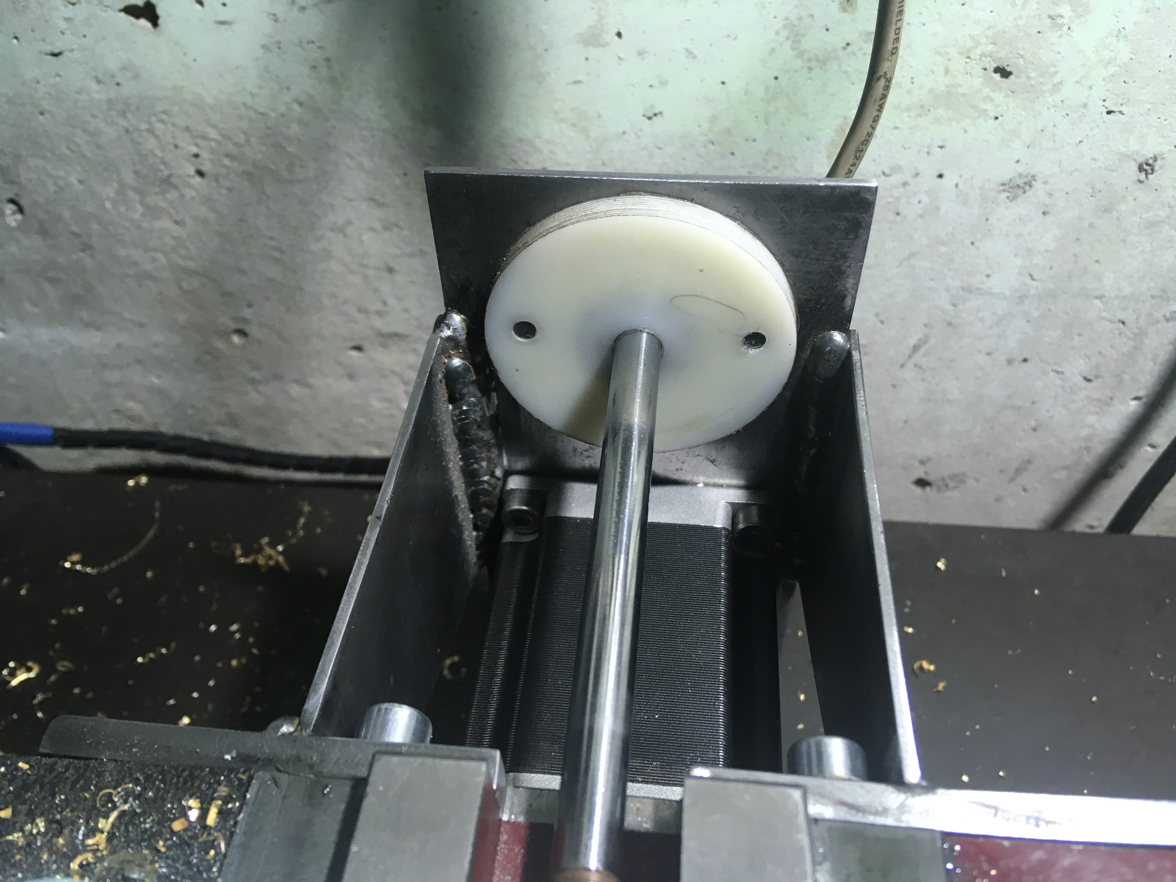

Установочный комплект пополнился. Вырезал задний кронштейн и просверлил отверстия для установки втулки подшипника и шагового двигателя.

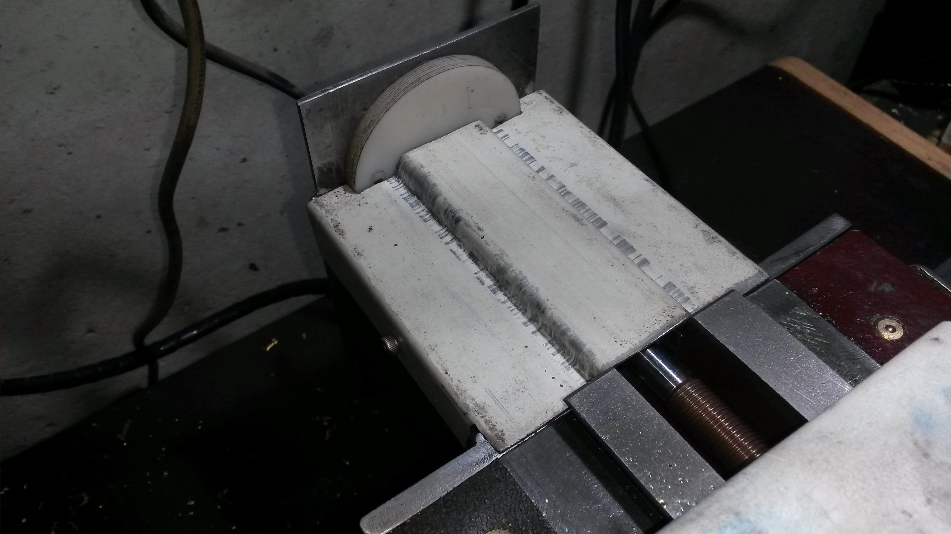

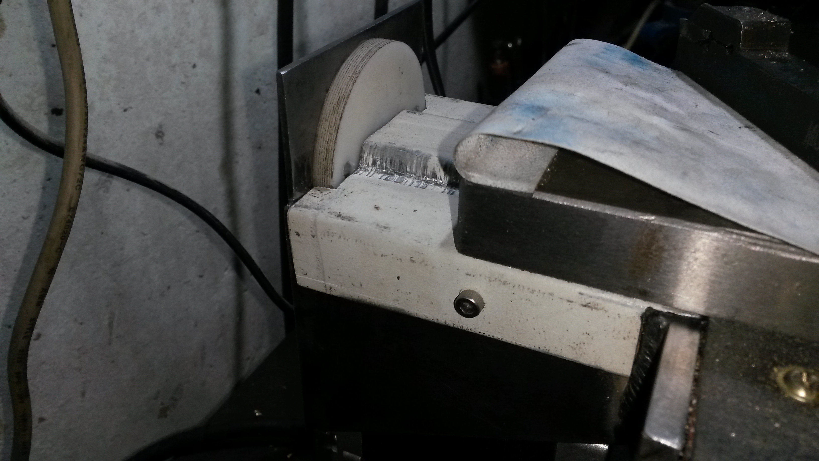

Вырезал с 2 мм пластины боковые крышки, собрал и сварил кронштейн. Вроде везде все нормально.
Красивые болты, покраска и прочее после подгонки ремня и вала :)

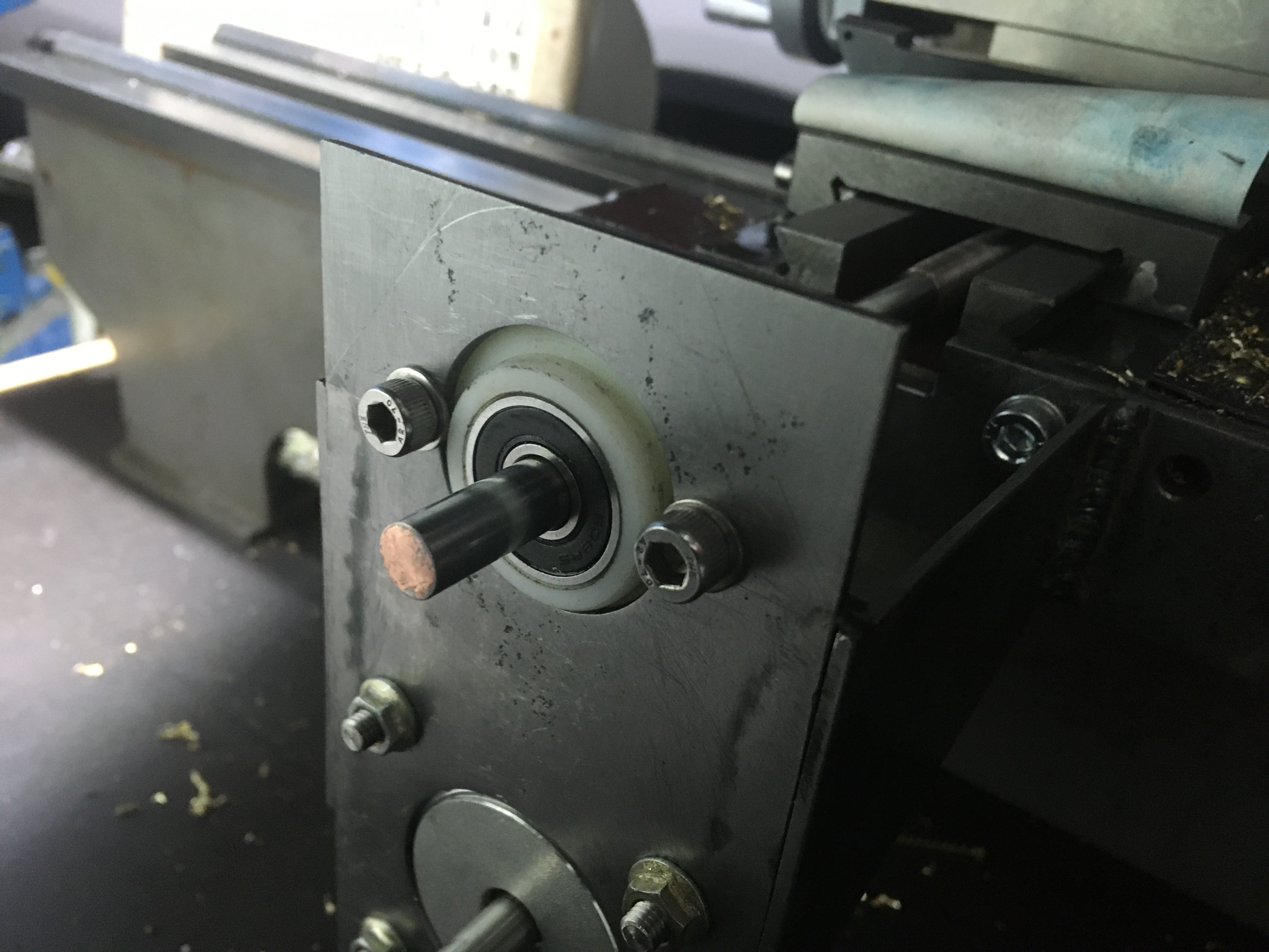

Занимался юстировкой вала поперечки, чтобы минимизировать его радиальное смещение от переднего положения до конечного. Это необходимо для нормальной работы гайки поперечки при установке подшипника удлинителя, который будет 4 точкой крепления вала. Электронная гитара предполагает более высокие скорости обработки, поэтому при повышенном биении валов, будет и повышенный износ их гаек. Желательно отюстировать не только по вертикали, но и по горизонтали.

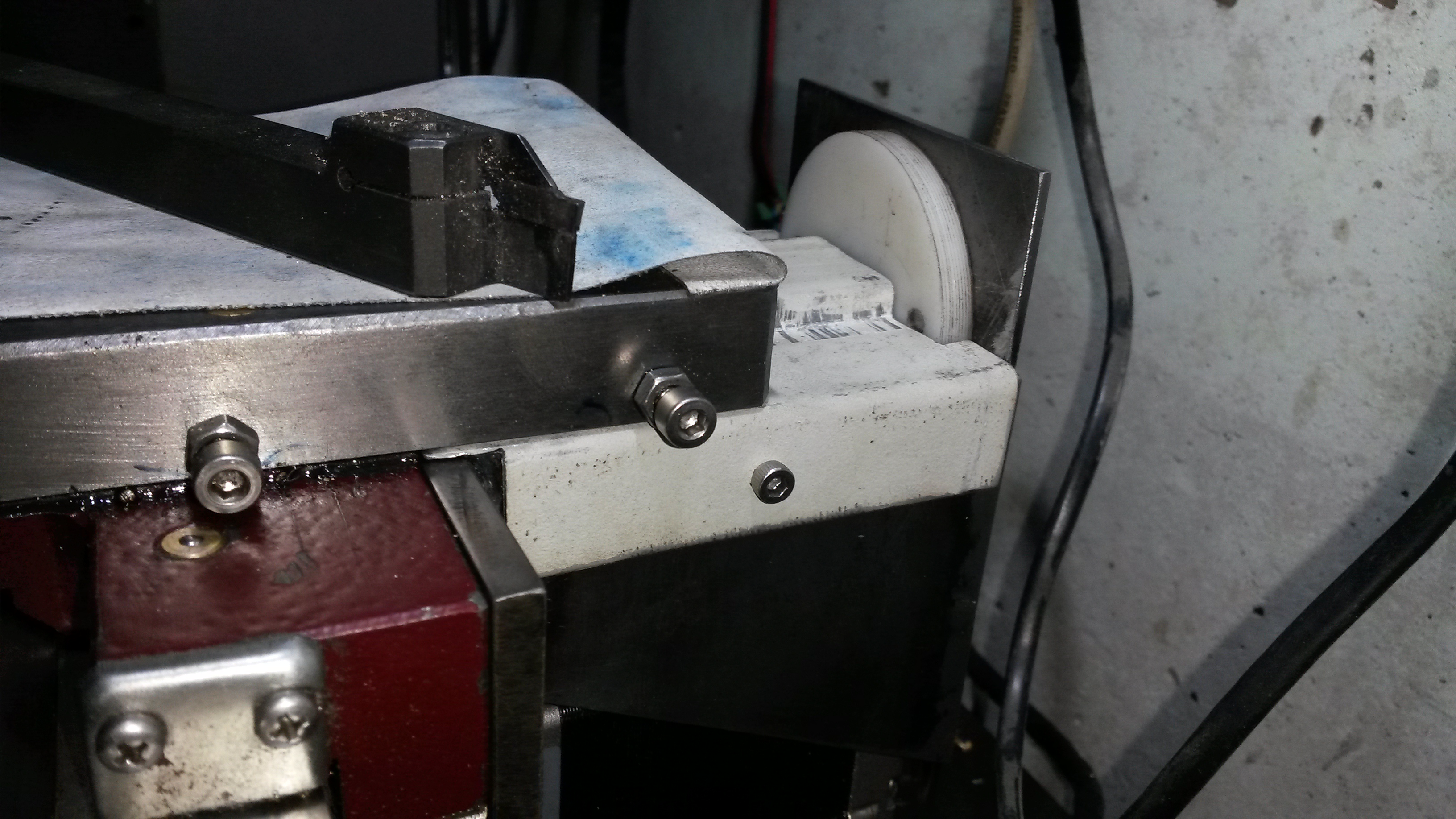

Прикрутил подшипник удлинителя.

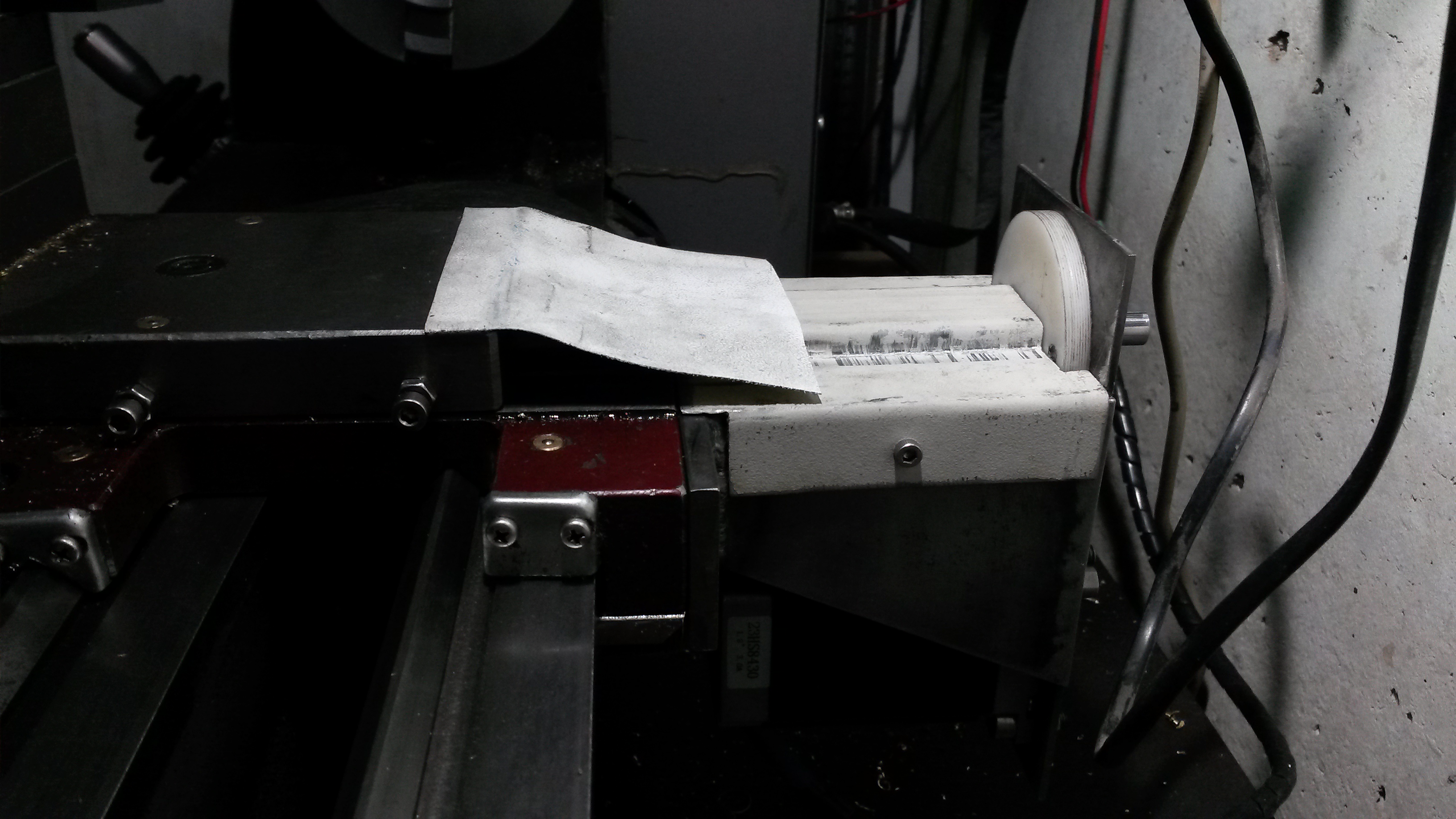

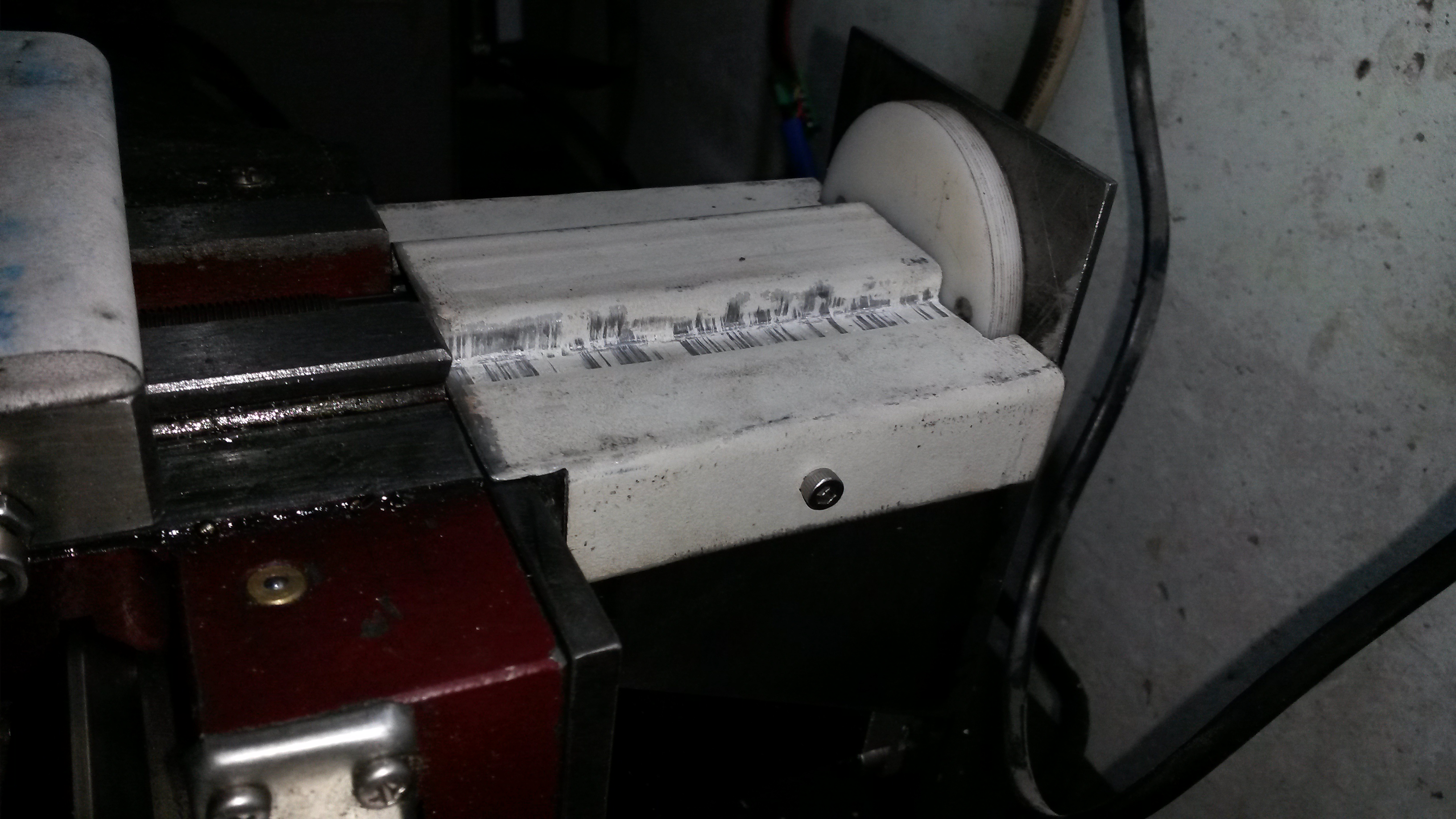

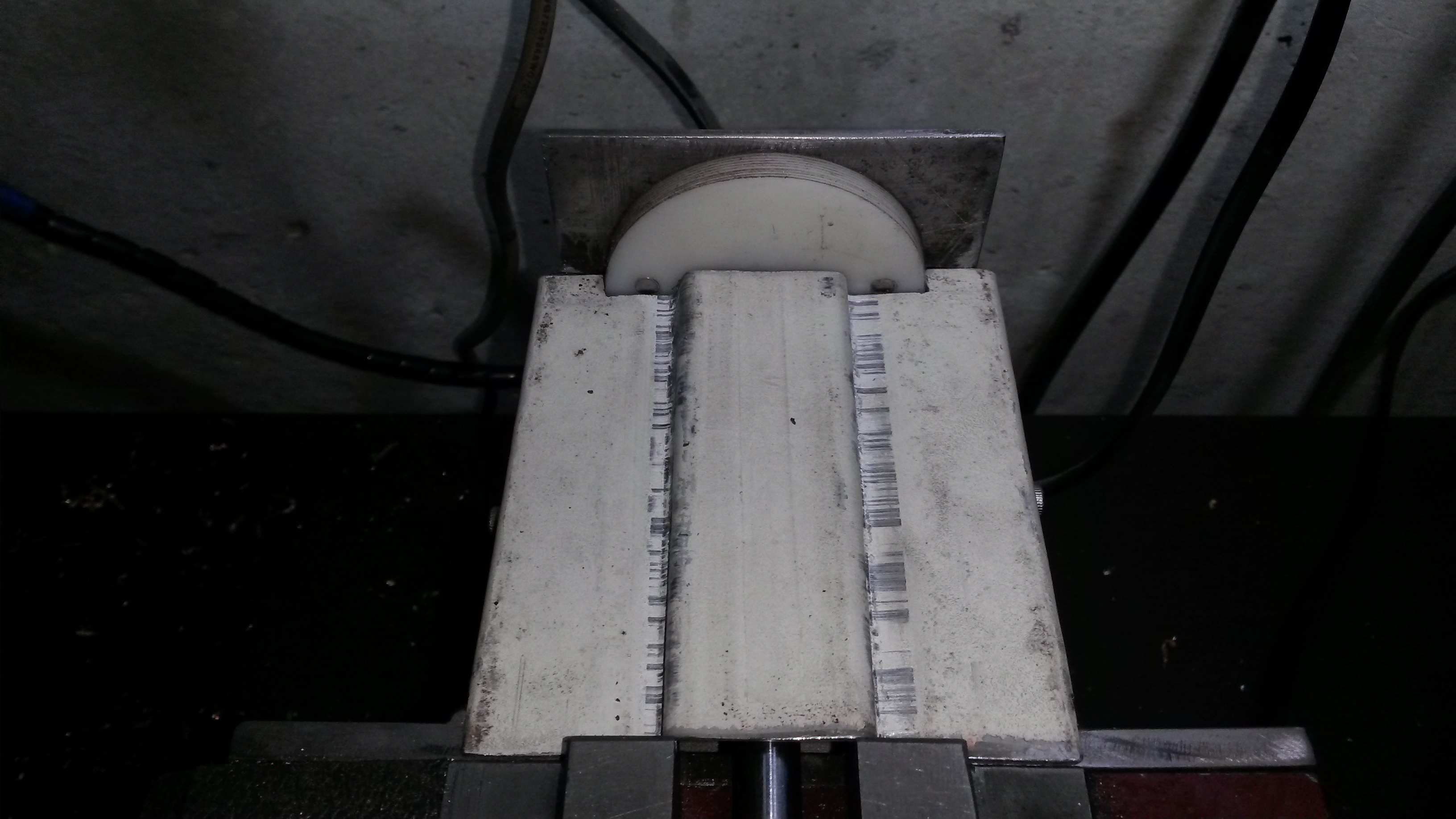

В свободное время отформовал на прессе крышку кронштейна шагового двигателя.
Теперь ход поперечного суппорта назад ограничивает эта крышка, в нее упирается гайка. Это положение далеко за осью шпинделя, поэтому все нормально. Усилия шаговика не хватит ее сдвинуть.

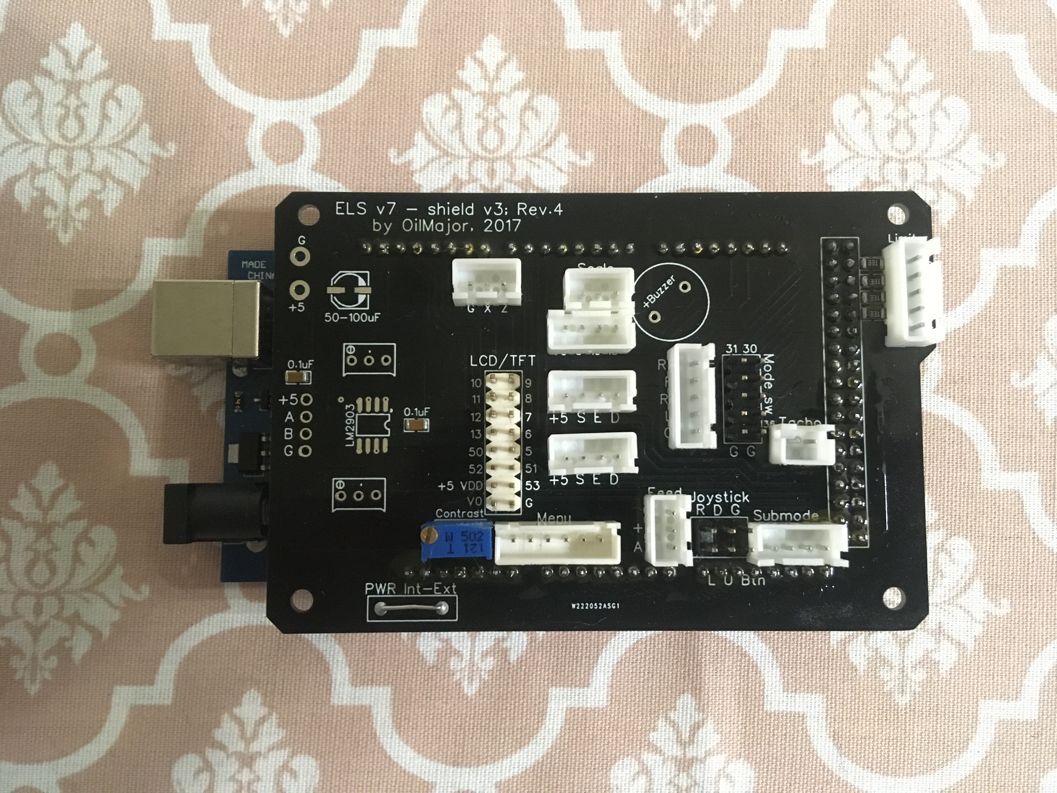

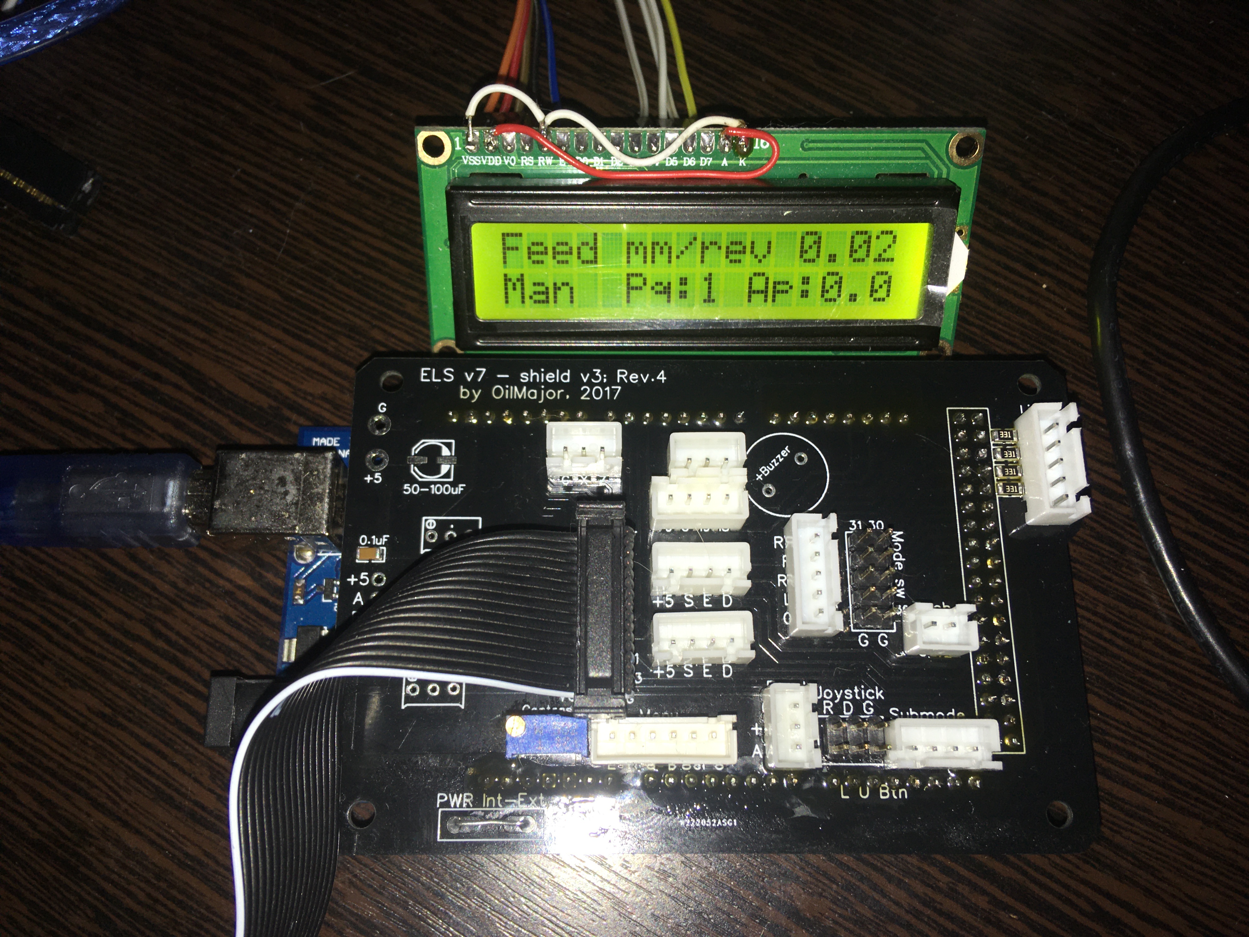

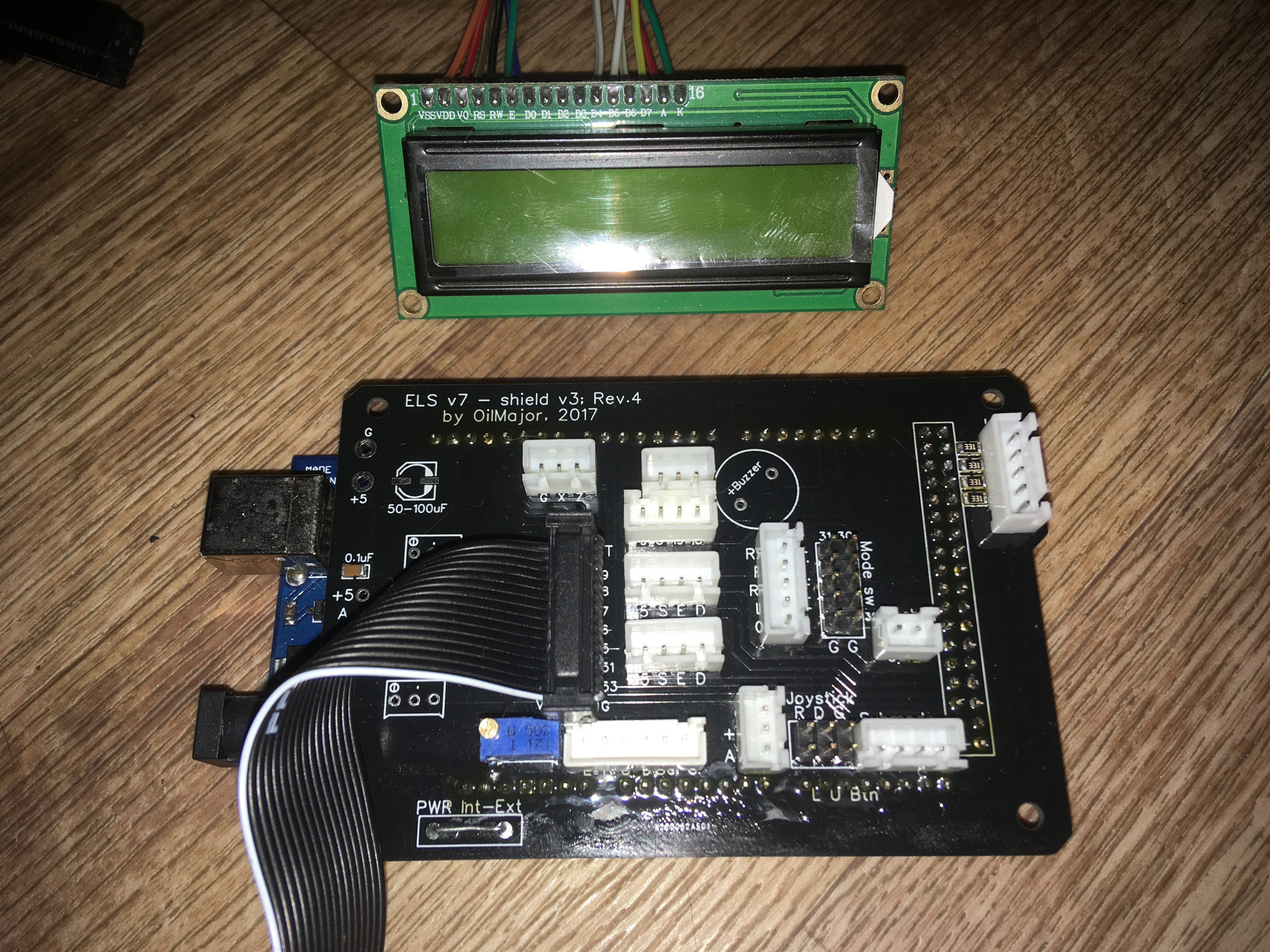

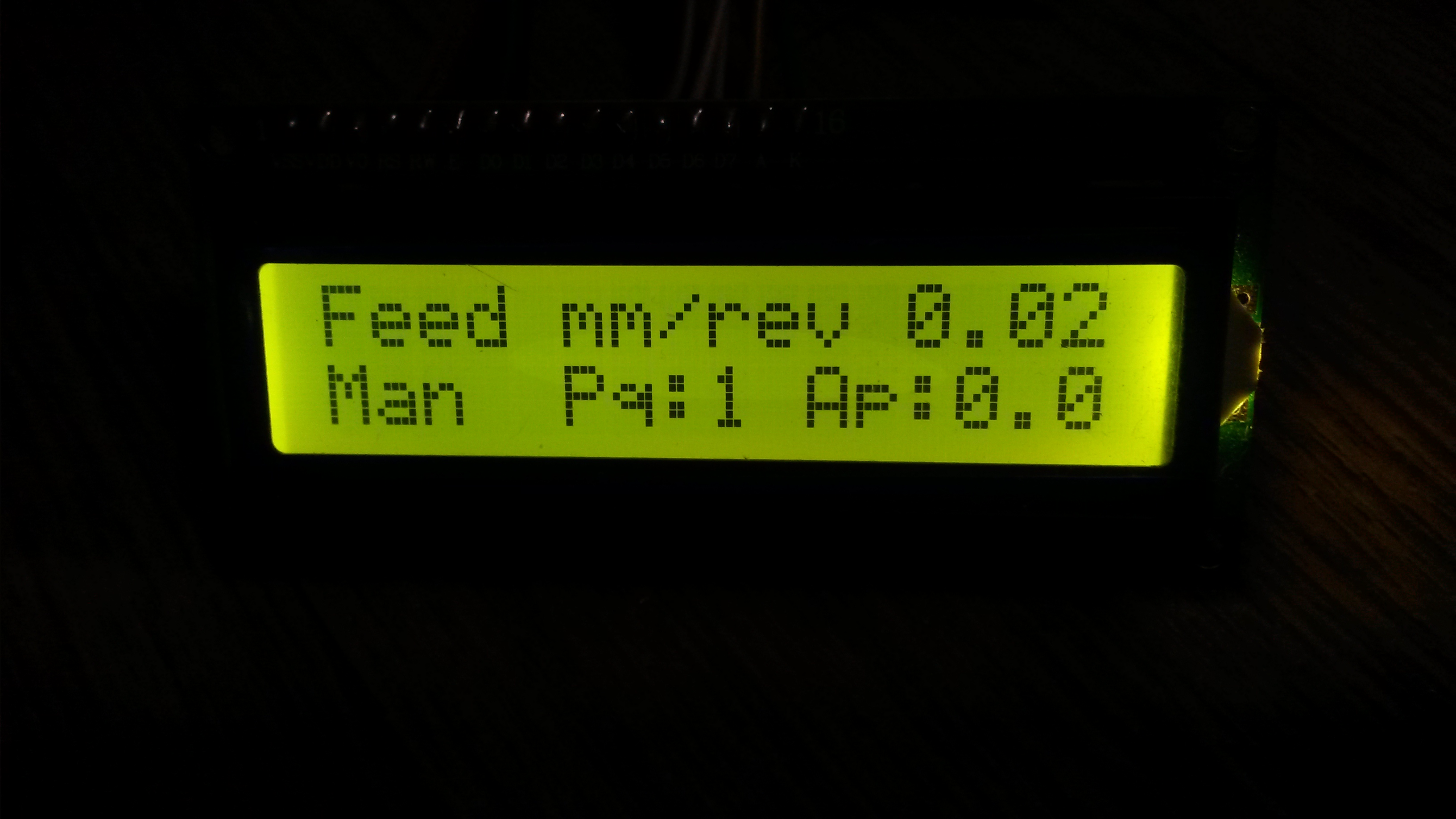

Давно лежало пару шилдов для крайней версии электронной гитары. Вообщем, взял один и решил спаять, а затем когда нибудь попробовать затестить. Осталось несколько деталей подпаять, но экран уже работает.
Сабир
Сабир
Регистрация: 19.03.2016
Озерск
Сообщений: 823
18.02.2022 в 16:47:20
На экран, по большому счету, нужно всего 9 проводов из 16 разъемной колодки.

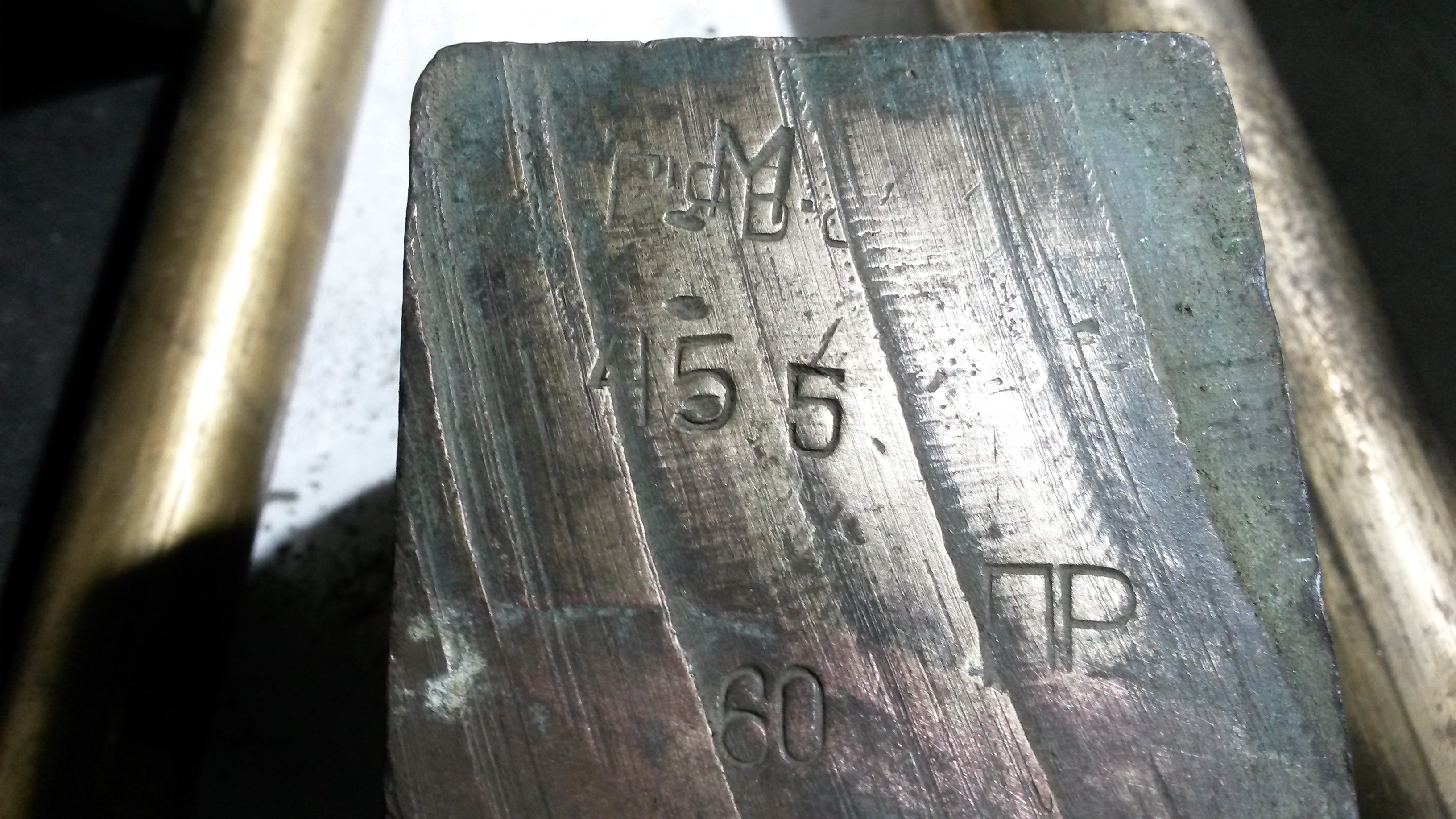

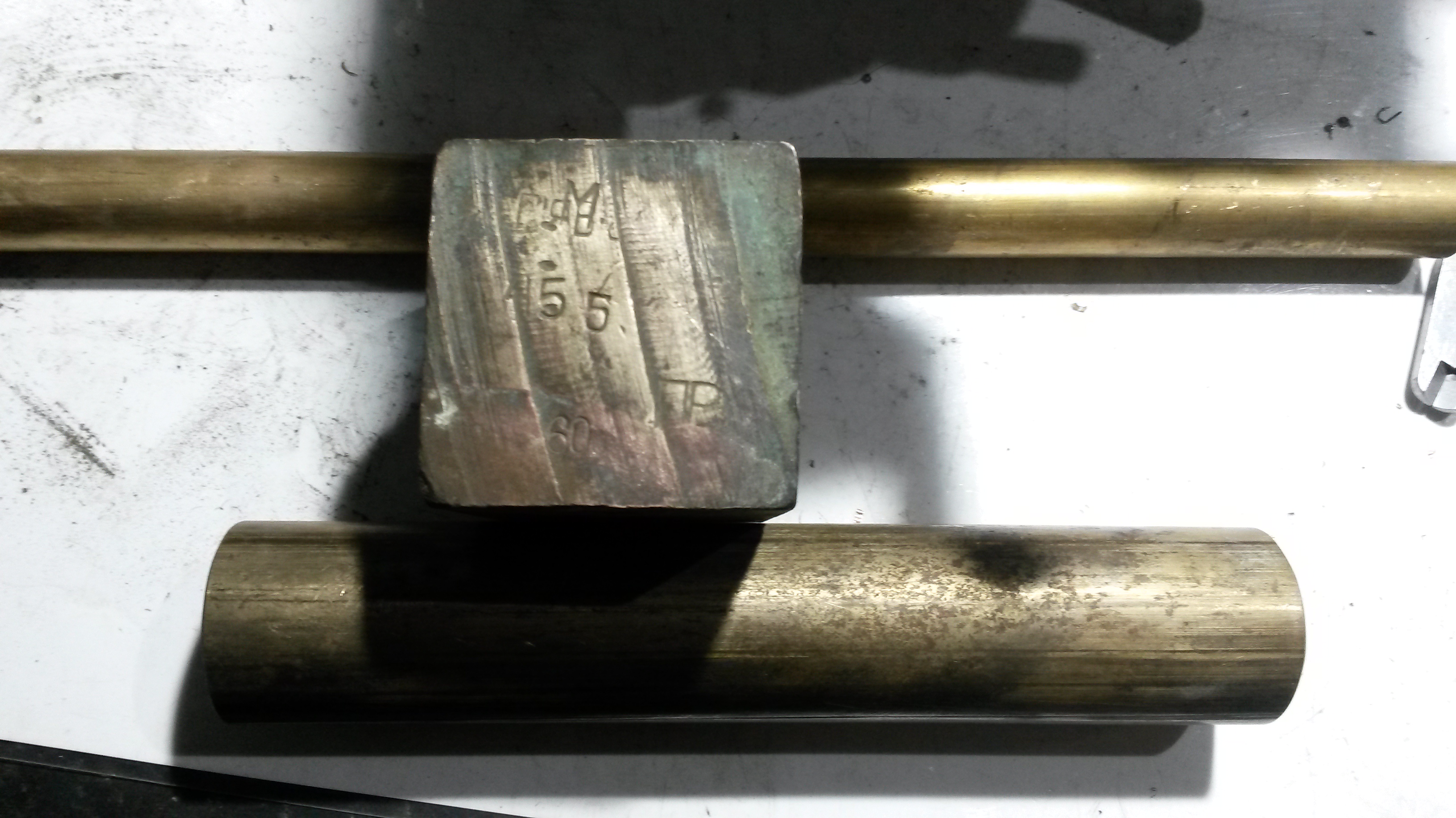

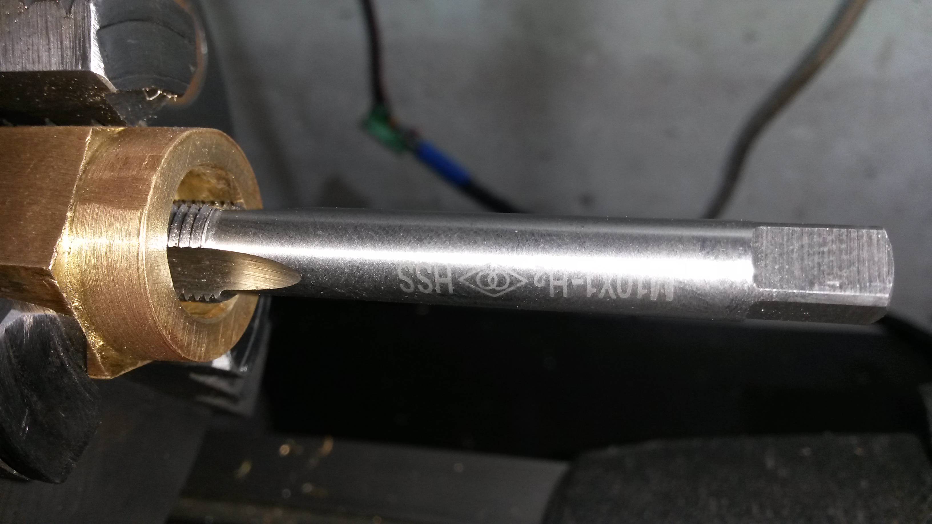

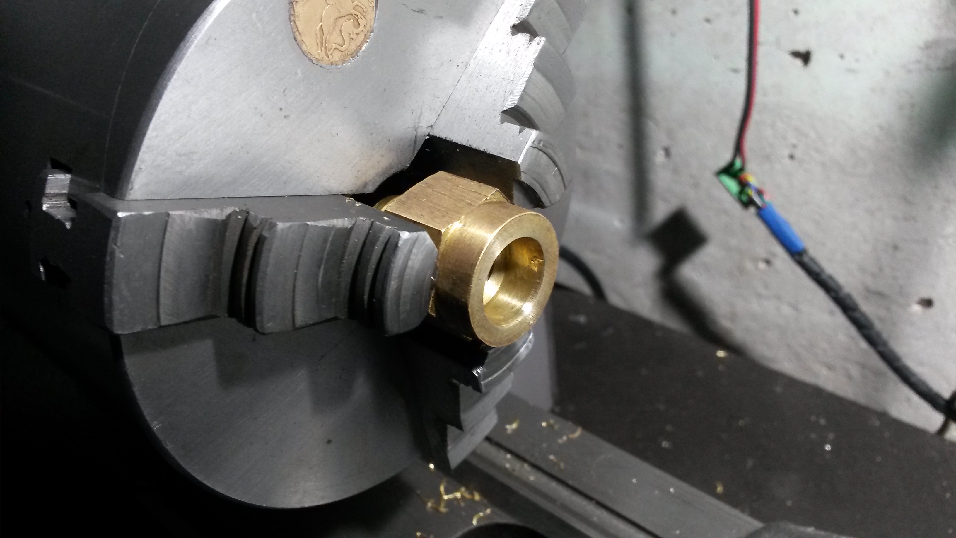

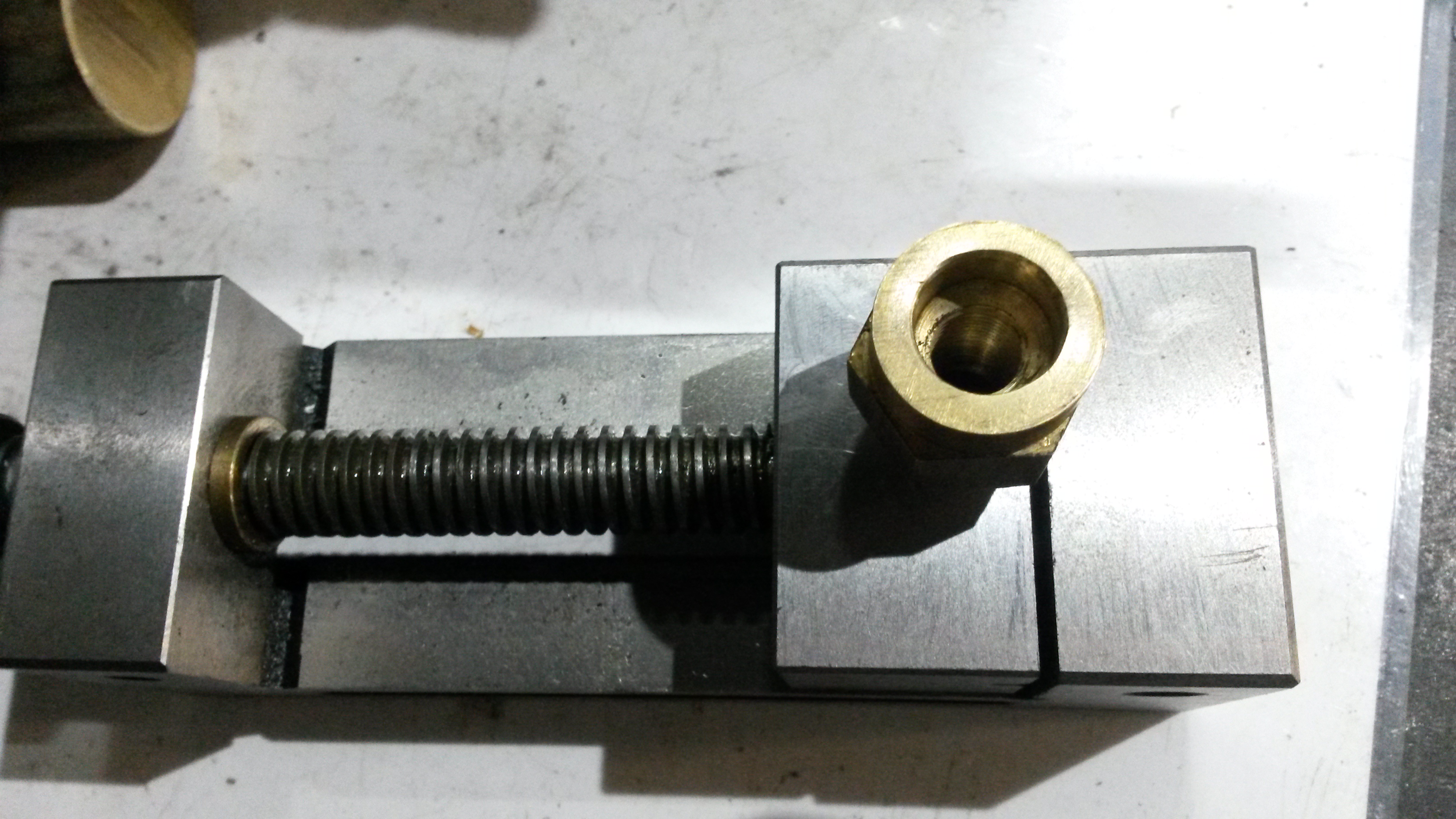

Нашел кусок латуни, нарезал метчиком резьбу М10х1 левая. В будущем, как образец, может пригодится при изготовлении винта поперечной подачи. Так как плашкой с такой резьбой еще не обзавелся, при нарезании на станке резцом можно будет проверять заглубление, чтобы не прослабить. Метчик приобретался на Али для нарезания резьбы в новой гайке вместо родной чугунной :).
Имеется несколько заготовок, предположительно латуни и бронзы. Если 20 мм пруток точно латунь, то насчет двух других пока неясно. Прямоугольник 60х60 имеет маркировку, а 40 мм пруток немного магнитится и даже следы ржавчинки имеет(ЛАЖМц, ЛЖМц или БрАЖ). Прямоуголный еще и окисел имеет красноватого цвета (скорее всего бронза). На будущее решаю из какой точить новую гайку.
Почитал, вроде пишут, что отличить латунь от бронзы можно нагрев стружку горелкой- из латунной будет зеленоватым пламенем гореть цинк , выделяя белый дым. Плотность у них почти одинаковая. Гайку желательно из бронзы. Буду сваркой пытать, цинк проявит себя белым налетом :yu:
