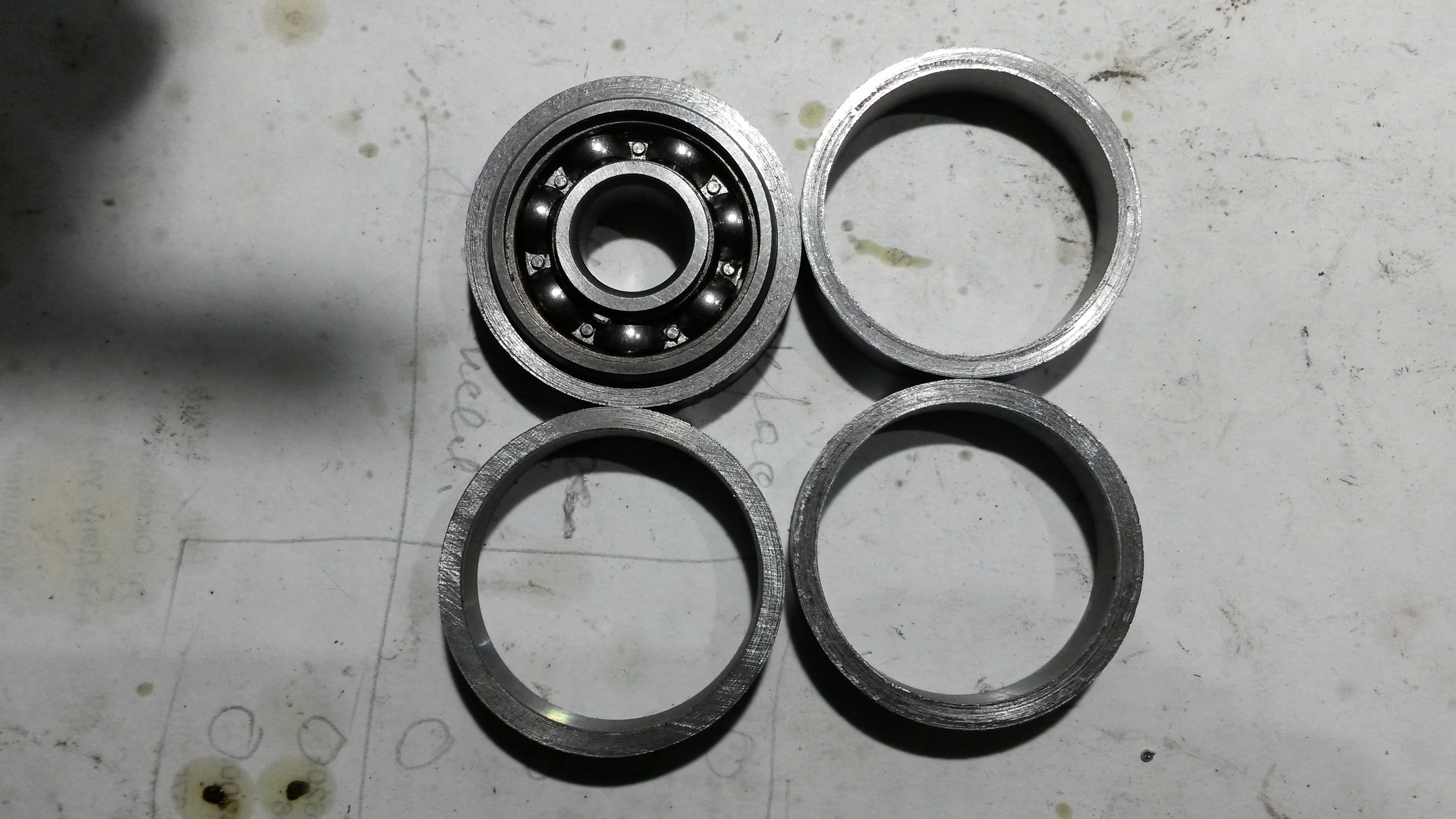

Сообщений: 823
26.04.2022 в 21:29:27
Выточил из трубы корпуса для подшипников 6201 высотой 8 мм.

Сабир,расточной резец под треугольную вставку брали по месту или на Али?Если на Али,не поделитесь ссылкой в личку?

Александр12 написал: Сабир,расточной резец под треугольную вставку брали по месту или на Али?Если на Али,не поделитесь ссылкой в личку?
Александр12, Все с Али в 2016. Вчера пробовал еще кое что заказать, но уже не оплатить, карту к оплате Али не стал принимать. Одна ссылка пока рабочая S10K-STWCR11: 32625019184 Другие уже не работают. Брал в магазине "OYYU Champions League Store".
