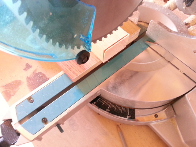

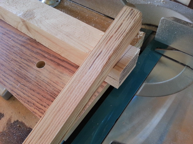

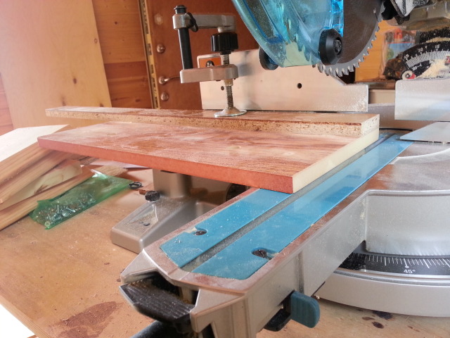

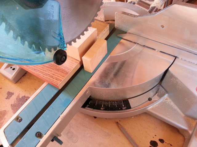

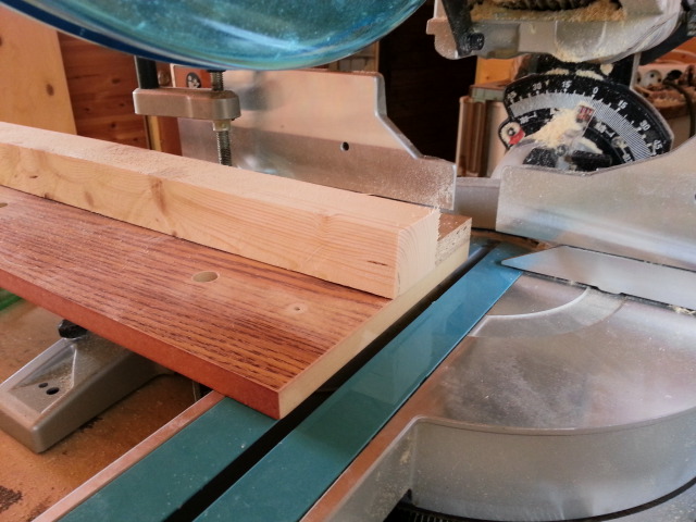

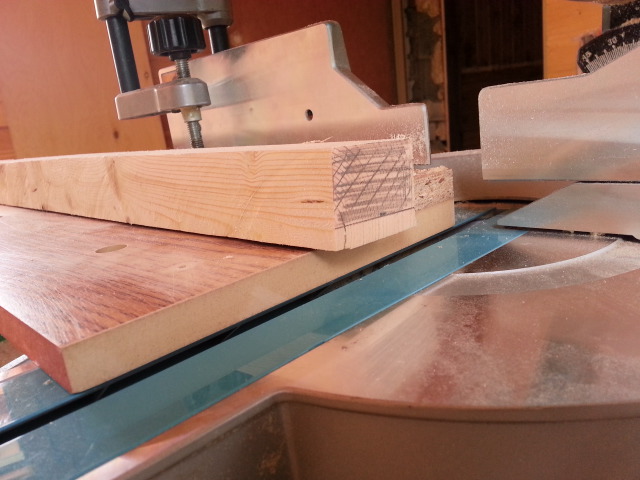

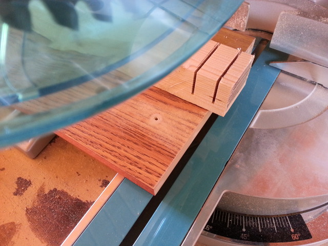

igoriuha1 написал : Так и делаю, есть приспособка - брусок + фанера 1.8мм, все как вы описали, Не стал фоткать, т.к. хотел именно брус 100Х100 откромсать. В следующий раз сфоткаю, а вдруг кому пригодится. Материал потоньше на этой приспособке и "распускаю".
Вот такая, самая примитивная, приспособка... и отпиливать на ней, и пазы делать (думаю, что ничего нового не сообщу)

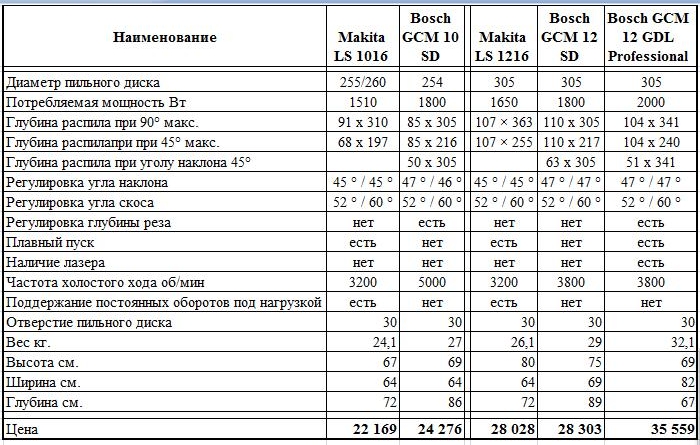

Мужики, попытался тут составить сравнительную таблицу, но если не трудно проверьте, может где не правильно указал данные !? ;)
А можете подсказать, где в Москве можно в живую посмотреть и сравнить эти пилы ?

Вроде в Бош GDL обороты поддерживаются .

бегрол написал : Вроде в Бош GDL обороты поддерживаются
В разных сайтах информация разнится, поэтому очень хотелось бы послушать отзывы владельцев этих пил. А в интернете я только иностранные ролики видел, опять же не айс :(
