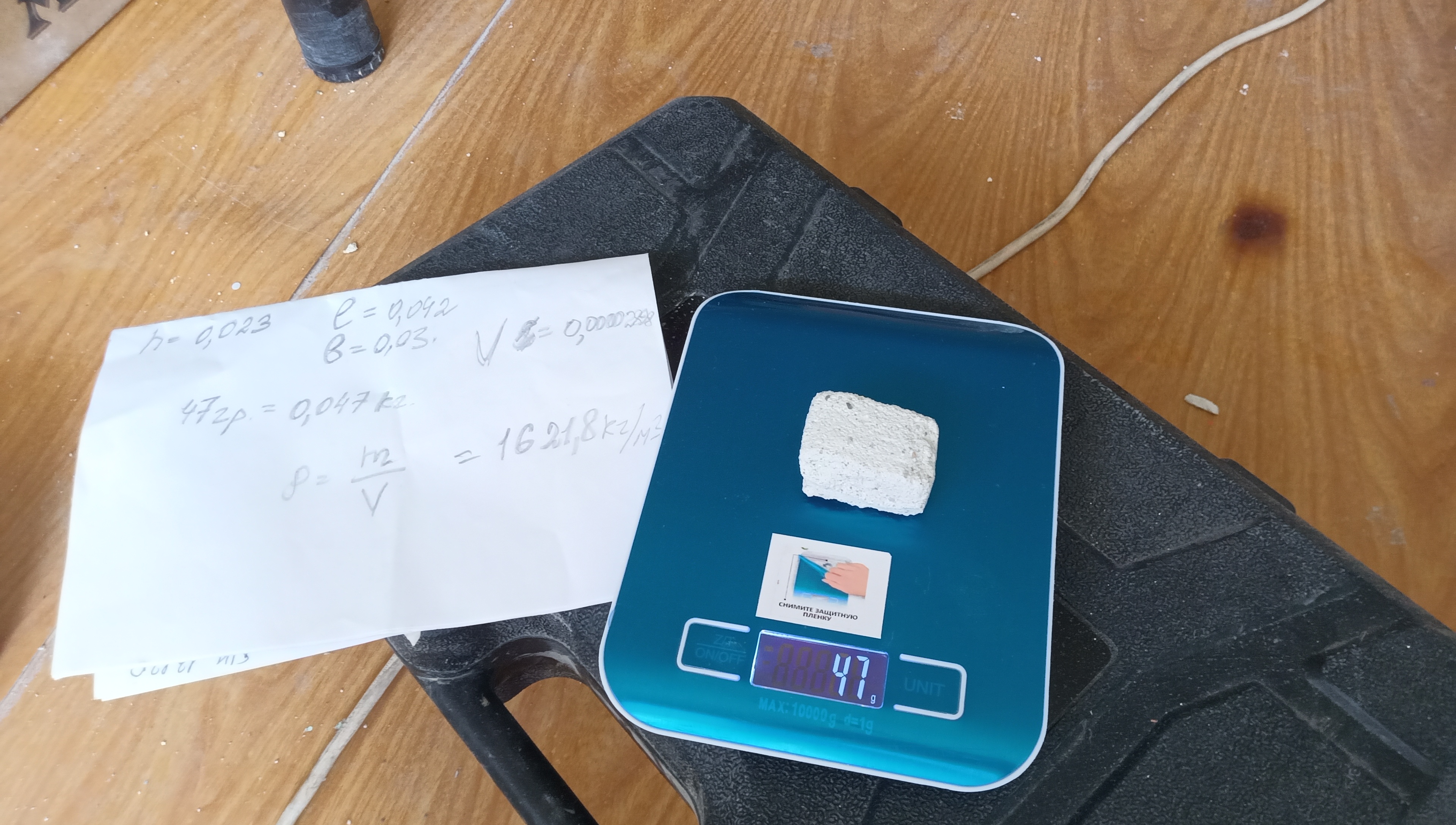

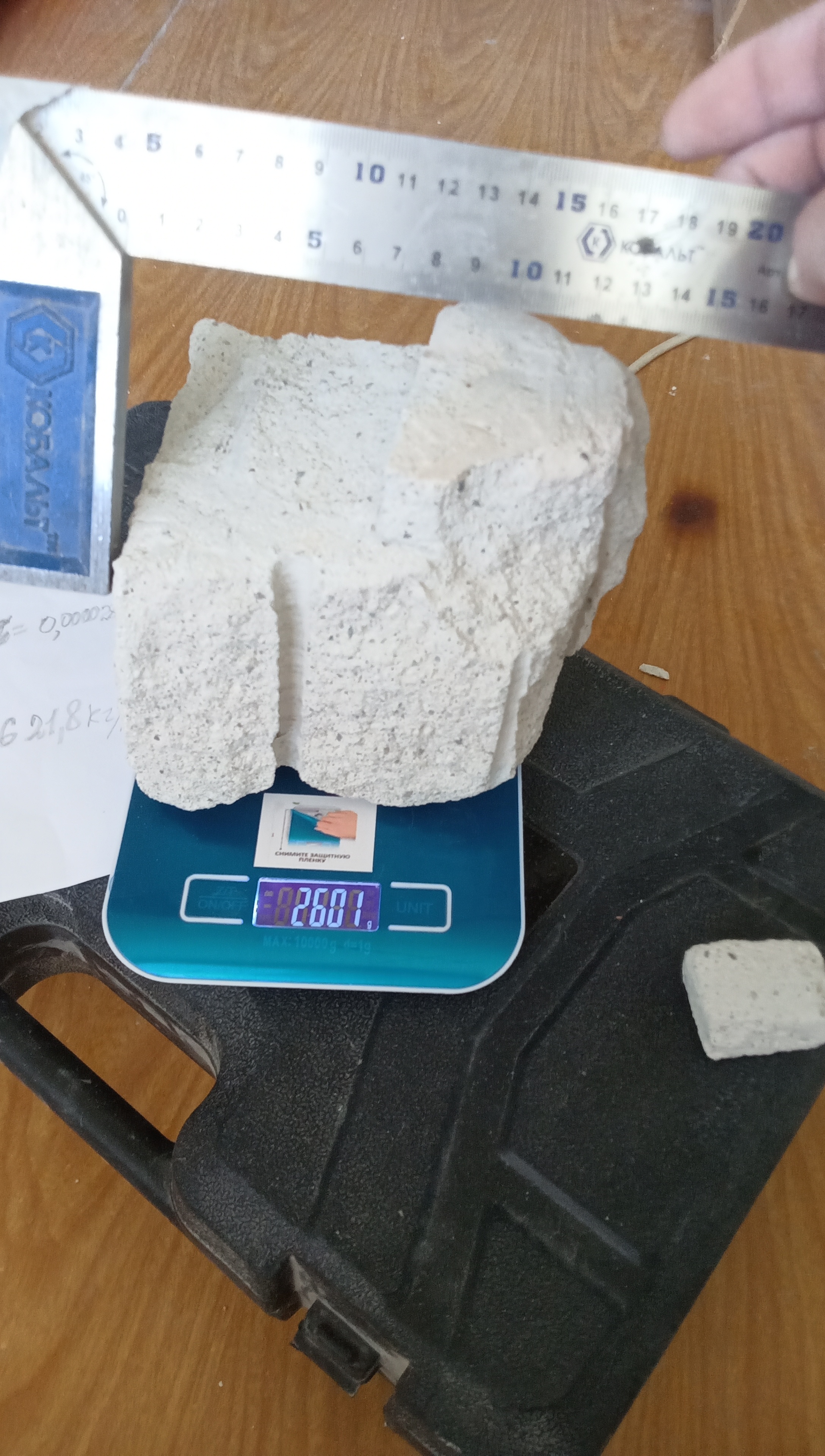

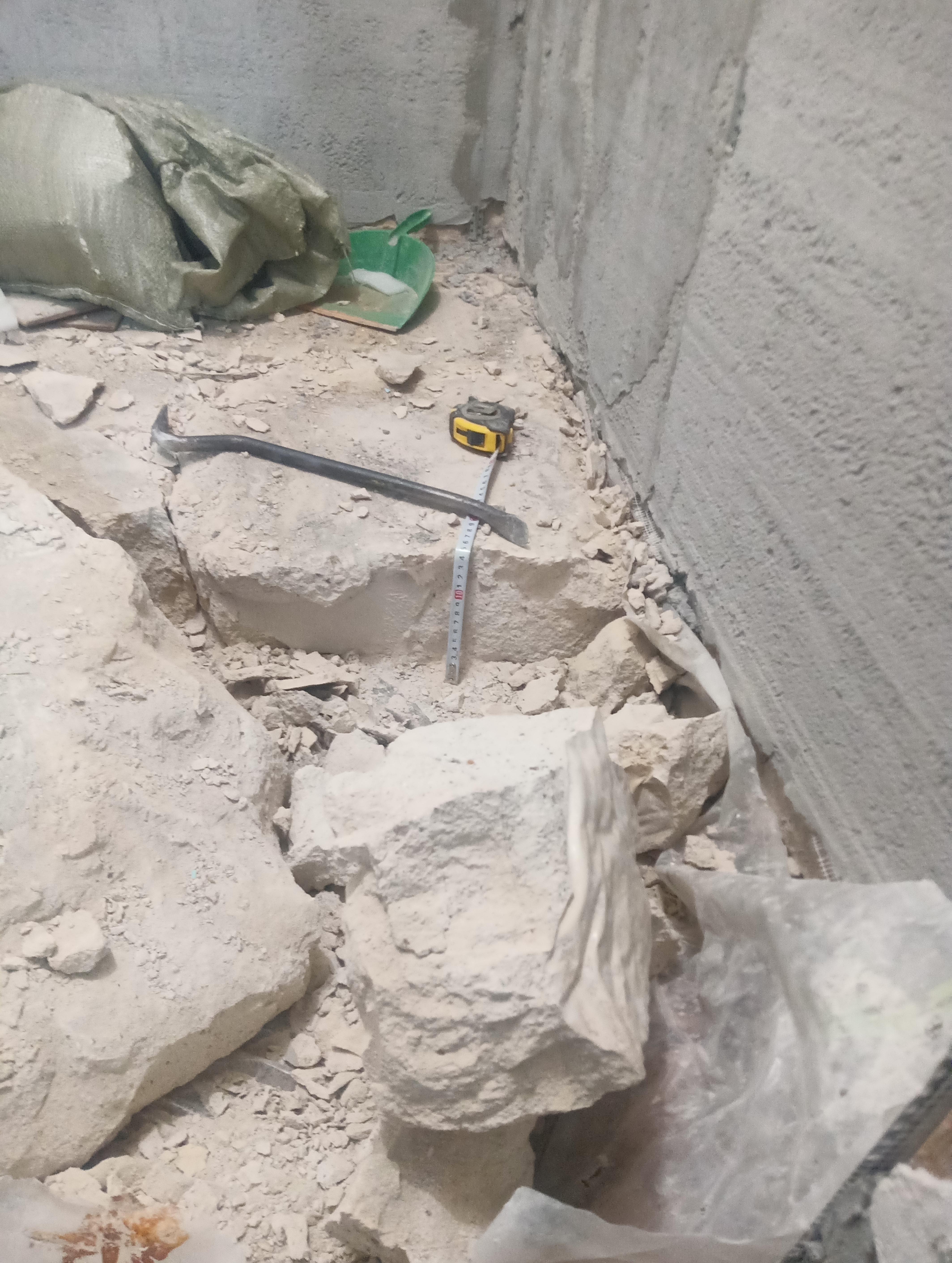

seat80, приветствую, ломал стяжку в ванной, дом 1986 год, я так понимаю серия 114-85 кирпичный плиты пустотелые 220 мм- так там была на пленку залита какая то херня, типа облегчённого бетона- так пирог был от 10 до 15 см в среднем наверное 12 см. Отпилил кусочек этого г- на взвесил плотность получил где то 1620 кг на метр кубический, так вот где 15 см было а там наверное пол ванны на метр где то 250 кг, без учёта плитки старой советской, чугунной ванны и тп.фото прилагаю( замучился 3 дня эту херню вытаскивать мешков под 30)

Кто-нибудь знает что за бетон, явно заливался есть черные вкрапления, достаточно прочный, только по трещинам ломался, потом с весу разбивал айсберги, в квартире ещё есть не несущие стены похоже тоже из подобного

skivokker написал 25.09.2026 в 15:27
На месте под заказ застройщика могли придумать свою рецептуру из местного сырья и наполнителя.
Только зачем вам эти знания...
А перегородки... оценить прочность можете при сверлении. А есть там в составе гипс или нет - не суть важно при применении нормальных грунтовок.

BV, сверлил нормально сверлятся, дюпеля крепко сидели, грунтуется тоже нормально, гипс не знаю, навряд ли пол в ванной сухой был хотя сверху влага была
Сообщений: 139285
25.09.2026 в 18:54:14
Есть гипсоцементные составы и достаточно водостойкие, ну не как цементные конечно. Можете кубик на недельку замочить и проверить прочность.
