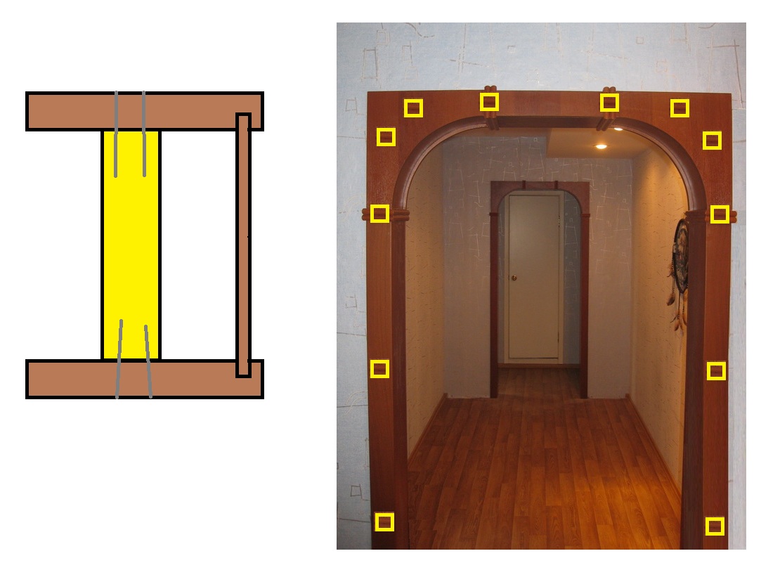

Возникла трудность при монтаже арки. ДВП трудно поддается вставке в пазы дуг. Никто не сталкивался?

sergmih, Оно разбухло от влаги. Такое сплошь и рядом. Нужно Фаску и толщину снимать с тыльной стороны.

Если пластина не входит в пазы, ее можно подрезать с тыльной стороны ножом или снять наждачкой. Но не перестарайтесь! Если много срежете, пластина будет болтаться!

Обычно фермы на полу собираю и ставлю их целиком из трёх частей, сначала боковые модули, а потом верх

WEREG, а как крепите до монтажа в проём? особенно верх.

grol, арки и порталы не несущие конструкции, проще говоря декор. Креплю на пену и шпильки :)

я имел ввиду - с момента сбора на полу до монтажа в проём. как фиксируете всю конструкцию? есть ли жёсткая фиксация, или скотча, струбцин и помошника достаточно.

Из бруска отрезаю ламели по глубине проёма, примерно по 5 штук на ферму, с таким расчётом чтобы на стыке секций образовывалась ступенька для крепления примыкающей секции.

наглядно и доходчиво, спасибо
