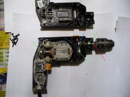

Недавно раскинул для профилактики нашу командную Спарки. Пыли наглоталась, пока ходила у отделочников. На фото зелеными линиями - подшипники, 2 из трех имели маркировку SKF, один неизвестно, может провернуло и стерлась надпись. Выключатель CAPAX, хотя по виду был похож до вскрытия на наш БУЭ-1. Хочу спросить - о какой втулке идет речь - о показанной красной линией или синей, на месте синей линии стоит втулка. А у кого-то на мыльницах там бывает подшипник? Скажем на AEG 630R?

У макиты 6408 там подшипник. Но у нее другой недостаток - подшипники в посадочных местах болтаются (у моего экземпляра, по крайней мере). И сами подшипники странные - с одной стороны открыты, с другой закрыты.

Да я имел в виду эту втулку, которая указана синим, кстати такие дрельки сейчас продают?

Джонсон только в шуриках.
ASDF написал : У макиты 6408 там подшипник.
Зато опорный подшипник якоря вроде как втулка.
iGor_78 написал : А у кого-то на мыльницах там бывает подшипник?
Честно говоря, сомневаюсь.
iGor_78 написал : Выключатель CAPAX, хотя по виду был похож до вскрытия на наш БУЭ-1
Нарыть бы такой на совковую Вильву 420, а то БУЭ уже дважды менял. По форме такой же или есть отличия?
