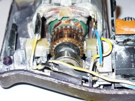

Serg написал : Меня последнее время настораживает фраза об обслуживании Когда Вы собираетесь выполнять это обслуживание, через сколько часов наработки?
В данном случае дрель работала в команде отделочников и серьезно наглоталась строительной пыли, что сопровождалось временами "выплевыванием" из щелей выхода воздуха неких частиц, звуки об их нахождении внутри тоже свидетельствовали. Щетки в нормальном состоянии, на шестернях редуктора смазки практически не наблюдается (на стенках редуктора она еще есть). Нижний щеткодержатель подходил к ламелям якоря очень близко, меньше 1мм, поменял местами, оказалось, что изготовлены они одинаково, просто, видимо неправильно отлита посадка заднего подшипника якоря, что не помешало ему отработать до сей поры (фото). Решил почистить от пыли, проверить состояние подшипников, заменить смазку в редукторе в том числе чтобы попробовать "липучесть" других смазок, скажем МС-1000, Huskey Coolube#2, подшлифовать щеткодержатель для собственного спокойствия. У шпинделя уже немаленькое радиальное биение, видими разбились посадочные места в пластмассе корпусе (раствор ей тоже мешали). В общем решение о профилактике было принято. Часы наработки не считали. Если бы не пыль, может и рановато. Но мне было еще и интересно. Мне вообще интересно заглянуть в свои инструменты, когда кончится гарантия, если меня ничего не смутит - пусть трудятся дальше.
