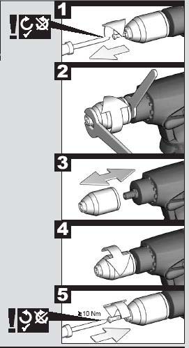

Kvost написал : Пробовали?
Цитата:
Честно - нет .Снимал несколько раз патрон с обычных дрелей - проходило все без всяких извратов .
Kvost написал : Мощи не хватит
Имхо это лучше чем долбить по шестиграниику при проворачивающемся шпинделе.
08.01.2007 в 14:31:08
ломастер написал : Имхо это лучше чем долбить по шестиграниику при проворачивающемся шпинделе.
Это ведь не просто дрель. Попробуйте вручную покрутить патрон акк.шурика на первой скорости - не так уж легко он крутится. Двух-трех резких ударов вполне достаточно (не было случая, чтобы не получилось) для того, чтобы снять патрон. И не забыть установить режим "сверление", чтобы муфта не срабатывала.
in my humble opinion
08.01.2007 в 14:57:13
2Kvost
Подтверждаю, нормально снимается, главное удар по-хлестче. Менял патрон на шурике, китайском, безродном, без блокировки, винт вывинчивал ударной отверткой, прикипел зараза, а патрон отвернулся легко - шестигранник/молоток и УсЁ
08.01.2007 в 16:05:24
Дачник Я написал : патрон отвернулся легко - шестигранник/молоток и УсЁ
В принципе молоток не обязателен, важнее, что бы шестигранник был по возможности большего рамера, что бы не пружинил при ударе по нему. Бить не обязательно сильно, резкость удара важнее.
08.01.2007 в 19:24:00
Спасибо всем ответившим! Выставил шурик в режим сверления, зажал г0образный шестигранник и после второго, не сильного, но резкого удара удалось снять патрон. Виденные в зазоре лыски оказались на патроне, а не валу. Вот бы стачивал ключ ... :) Вал без патрона визуально не люфтит, правда вал короткий и может быть не заметно. Зажал в патроне сверло и, поставив на ровную поверхность, стал вращать. Опять вроде нет люфта. Надо искать патрон для проверки. Если придется покупать, то какой посоветуете? Еще раз всем спасибо.

При наличии такого (см.фото) шестигранного ключа на 10мм, можно и кулаком. Да и по любому другому ключу бить стальным молотком нежелательно, как минимум через прокладку. А ещё лучше киянкой... но для большинства это уже роскошь...
