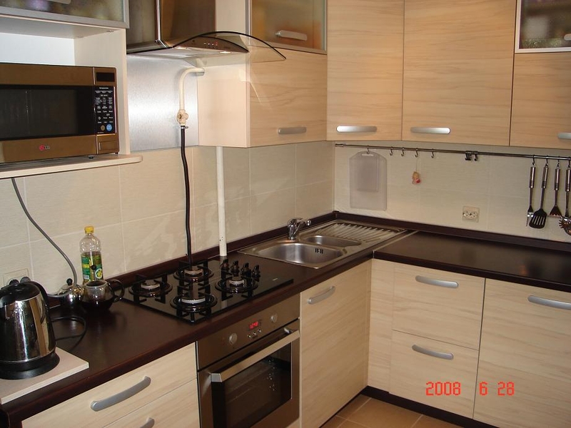

Видела сама как слезло через год пленочное покрытие у навесного шкапчика над газовой печкой -чайник долго кипел. поэтому и рекомендуют вытяжку шире печки. У меня вытяжка 60см, а печка-50, но каждый раз смотрю на этот угол - пока все в порядке (7 месяцев ) Зато недосмотрела другое: очень греется боковина духовки и начали коробиться край фасадов выдвижных ящиков. Заметила вовремя, теперь при включении духовки выдвигаю ящики. Очень обидно. Других нареканий пока нет. Да, пленка у меня матовая, пятен от пальцев не видно.

Lidok написал : Зато недосмотрела другое: очень греется боковина духовки и начали коробиться край фасадов выдвижных ящиков. Заметила вовремя, теперь при включении духовки выдвигаю ящики.
Надеюсь, со встройкой такого не произойдёт... А кухню Вашу я помню, мне такие фасады очень нравятся.

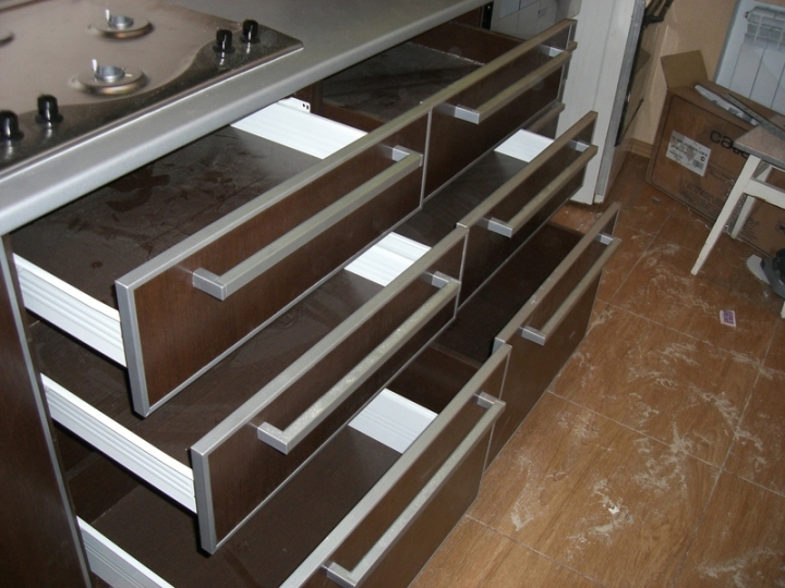

2tatoops Вполне прилично смотрится с кромкой АБС 2мм Вот правда на 2 фотке наверное мдф с профиле, было бы неплохо такой профиль на фасады из дсп, но у нас только 18 мм ДСП.
