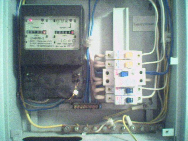

У вас скрытая проводка выполнена кабелем или отдельными проводами? Что приходит в распаечную коробку и щиток? Посмотрите еще раз в щитке внимательно, начиная от автомата розеток кухни...
Для начала бы я нашел путь трассы на кухню - всей - включая фазу ноль и землю.
Для этого лучше включить нагрузку побольше (2квт - печку например) в кухонную розетку и пройти детектором по трассе.
На электроплиту как идет проводка? Отдельно от розеток? Не в металлической трубе случайно? И какая картина с сечениями проводов?
Фото бы сюда распаечной коробки и щитка.... Может мы что новое увидим...

2 BV Фото коробки и щитка попробую сегодня сделать, за качество не ручаюсь, будет фото с телефона, но тем не менее... Какие моменты должны быть отражены на фото коробки? Со щитком более-менее понятно. Трассу я думаю детектором определю. На остальные вопросы не могу отвтетиь... тоесть в коробке не видно отдельными проводами идёт от щитка и в доп изоляции... На электроплиту идёт отдельно проводка от других розеток, но не в металической трубе...
Картина с сечениями проводов странная... тоесть в скуртке земли 4 провода "толстых" думаю 4 квадрата и один "тонкий" думаю 1.5-2 квадрата...

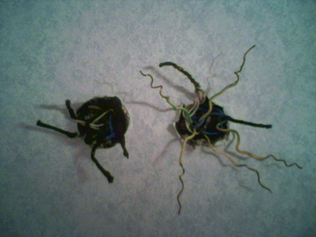

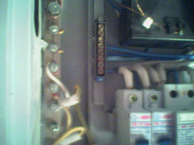

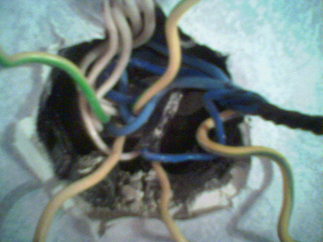

Вообщем вчера настпуила развязка моей истории... Нашлась оторваная "земля" идущая от щитка до коробки кухни представляла из себя неразделанный конец желто-зеленго провода, который был загнут и вплетен в общий жгут проводов над щитком... Конец нашёлся, когда я делал фотки :) так что всем ОГРОМНОЕ спасибо! Земля восстановлена. Фотки прилагаю... на них щиток, две коробки слева - освещение, справа - розетки, увеличенная коробка розеток и отдельно шина земли в щитке. Качество конеш не очень... Остались вопросы:
  1. многожильный кабель в белой изоляции находящийся примерно в середине земляной шины щитка, куда он идёт - не понятно...
  2. Нормально ли то что все провода "земли" с розеток кухни соединены скруткой в коробке, а не отдельно каждая земля идёт на шину земли в щиток? 2BV кабель 4 квадрата до эл. плиты идёт сразу до щитка, без распределительных коробок. Андрей.
