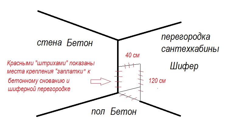

Возникла необходимость поставить "заплатку" (шифер или аквапанель 12,5 мм) на шиферную перегородку в процессе ремонта стенки сантехкабины :
Схема
Отсутствует важный участок перегородки. "Заплатка" должна быть заподлицо с основной шиферной перегородкой , для последующей ровной укладки плитки на её поверхность ... Вопрос - как это "грамотно" сделать - просто использовать цементные смеси ( какие ?) для крепления в стык с бетонной стеной и полом ( угол 90 гр.) или сделать несущий какркас из профилей, или применить уголки и планки соединительные + дюбели и саморезы ?
Буду рад вашим советам, заранее благодарен !

Шифер в качестве основы под укладку плитки не совсем грамотный материал.Ну а коль вы решили использовать именно его.Вставьте внутрь проёма бруски ,карандашом отметте места их крепления.Просверлите по разметке отверстия.Вновь вставьте бруски и закрепите их саморезами.Они станут основой для крепления шифера или ГВЛ. Но на вашем месте я бы обшил всю стену ГВЛом. :) Обычно я это делаю так.Разбиваю в шифере проёмы для прокладки труб.Развожу трубы и всё закрываю листами ГВЛ.

вэл написал: Вставьте внутрь проёма бруски ,карандашом отметте места их крепления.Просверлите по разметке отверстия.Вновь вставьте бруски и закрепите их саморезами.Они станут основой для крепления шифера или ГВЛ.
Спасибо ! Очень аккуратная работа на фото. Подскажите , пожалуйста, поподробнее про места крепления "брусок-шифер" - только деревянные бруски и лист "внахлест" , или же какие-то скобки и уголки использовать ? Как сделать крепление "брусок-бетонная стена" ? Имеет ли смысл вместо деревянных брусков использовать металлич. профиль ?
P.S. : Вместо Ацэида или ГВЛ возможно будет АКВАПАНЕЛЬ , это не принципиально... Грунт Ceresit CT 17 + эластичный клей Ceresit CM 17 должны помочь с хорошей адгезией при возможных деформациях основания :o
