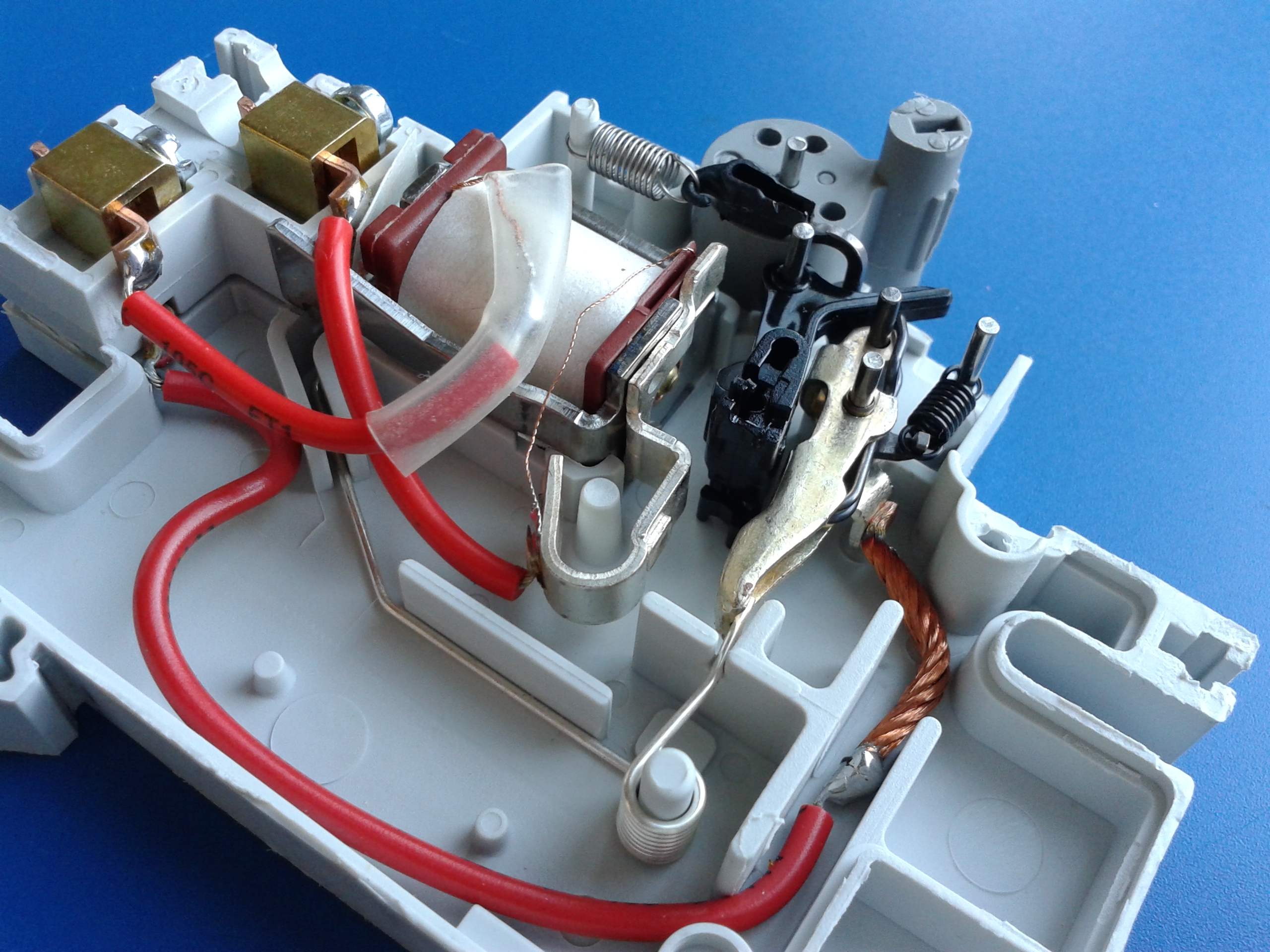

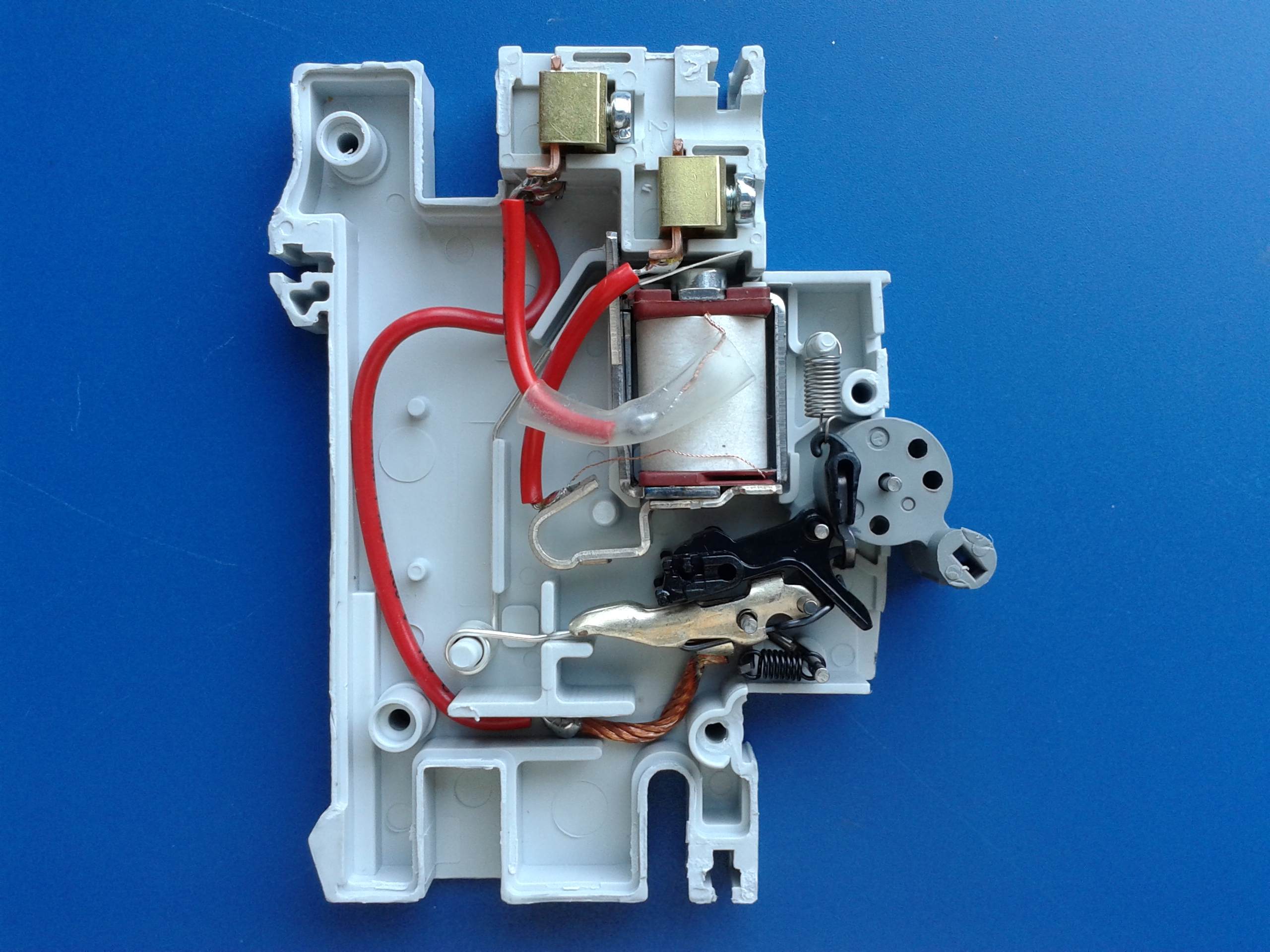

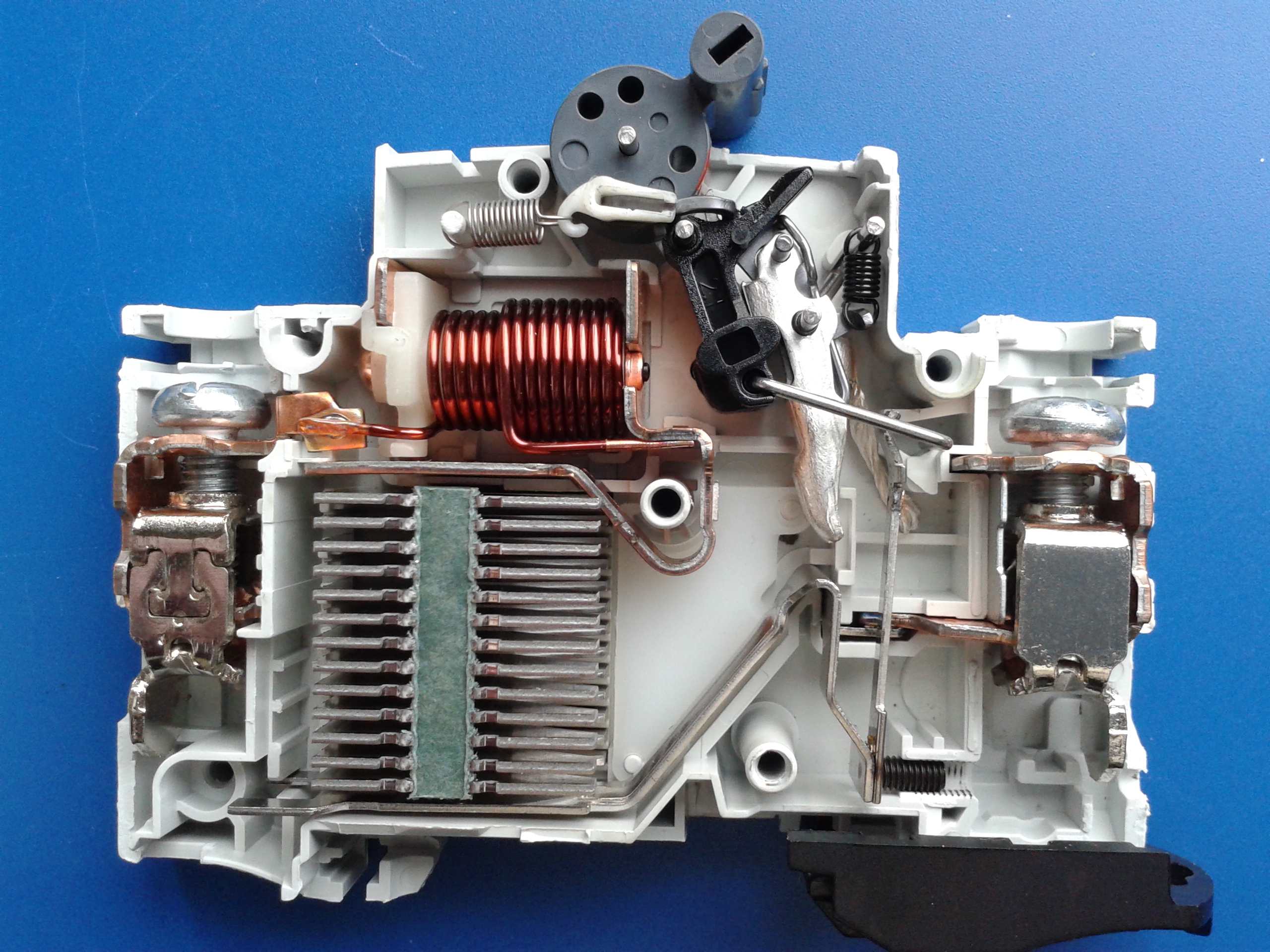

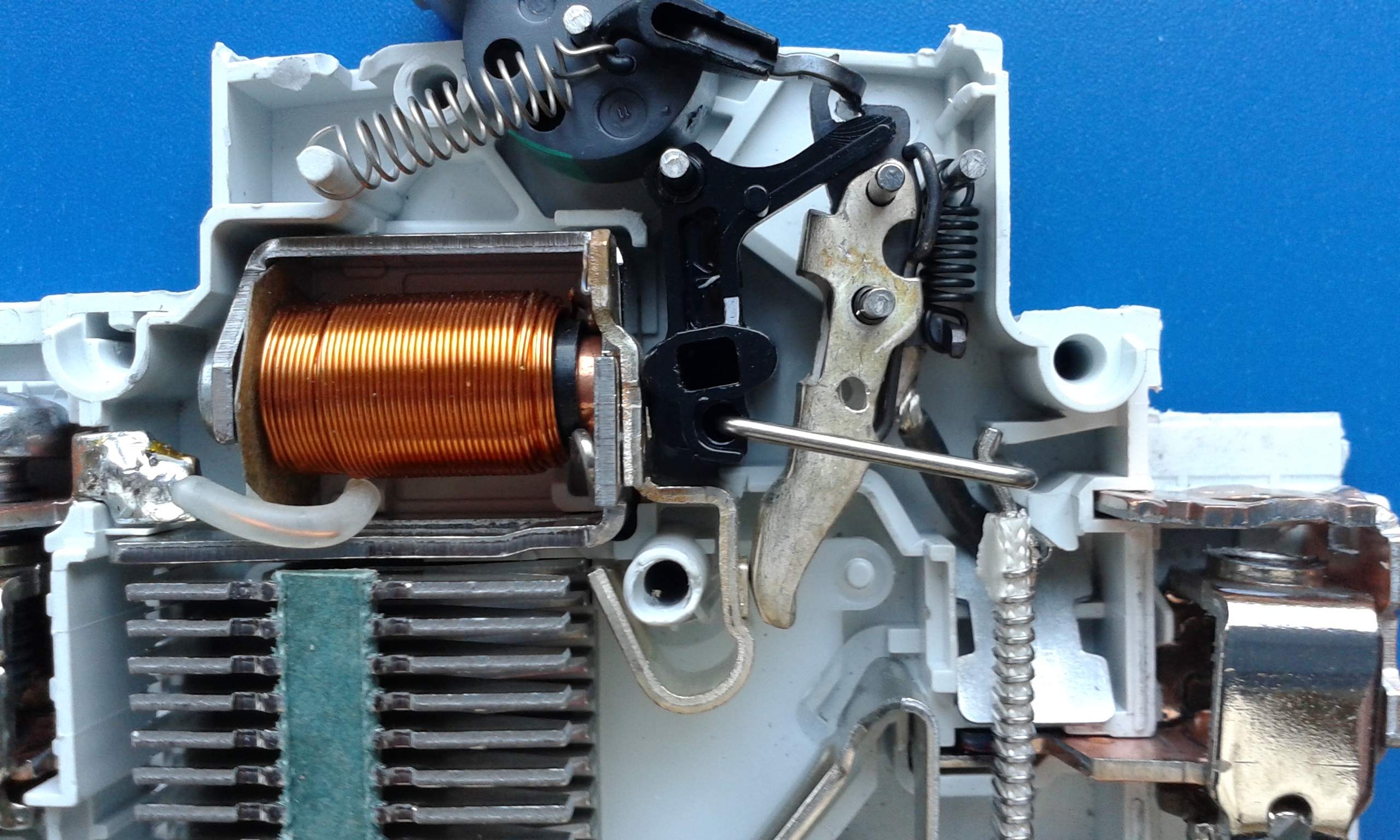

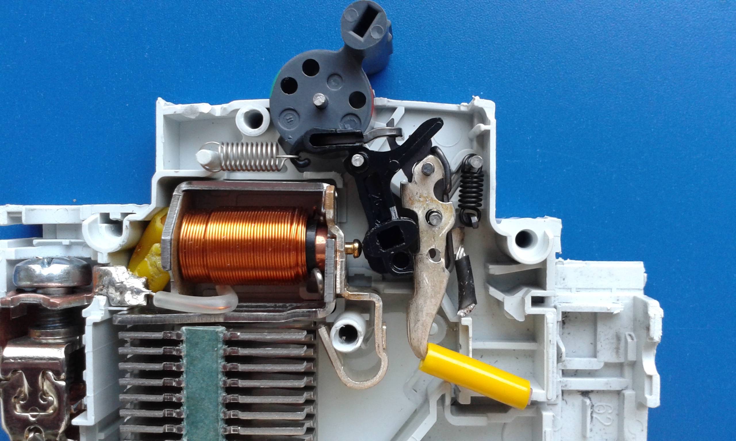

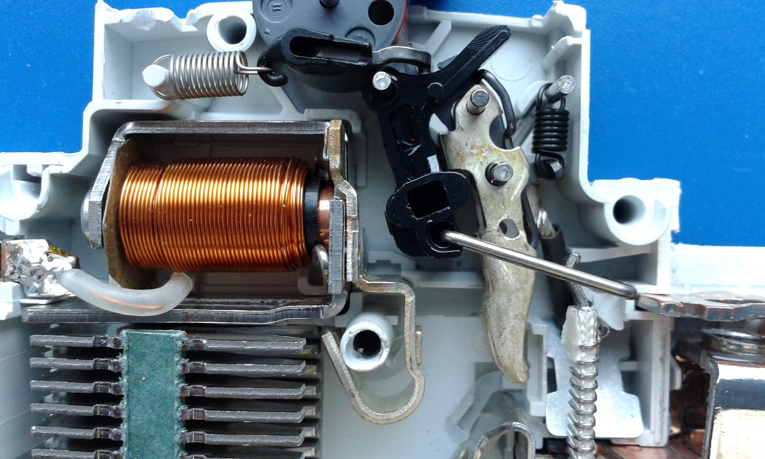

Токоограничение у современных автоматов. За неимением скоростной видеокамеры и автомата фирмы ABB, которая претендовала на изобретение такого механизма с ударом по контакту, просто фотки и на примере GE G61 C0,5A. На второй фотке жёлтая распорка для наглядности - насколько электромагнитный расцепитель может отбросить подвижный контакт ударив по нему (здесь 2-3 мм). Далее пружина разведёт контакты на 6 мм. И фото защёлки, которая должна быть сорвана за миг до того, как электромагнит долбанёт через пластмассовую прокладку по подвижному контакту. Понятно, что эта фигня с токоограничением при 5-10 In работать не будет, ей надо побольше ток.

Abrikos написал: хорошие автоматы.
И на морде написано что-то про БДСМ. Черным, что характерно.

Radio, и масонский знак спереди в кружочке.

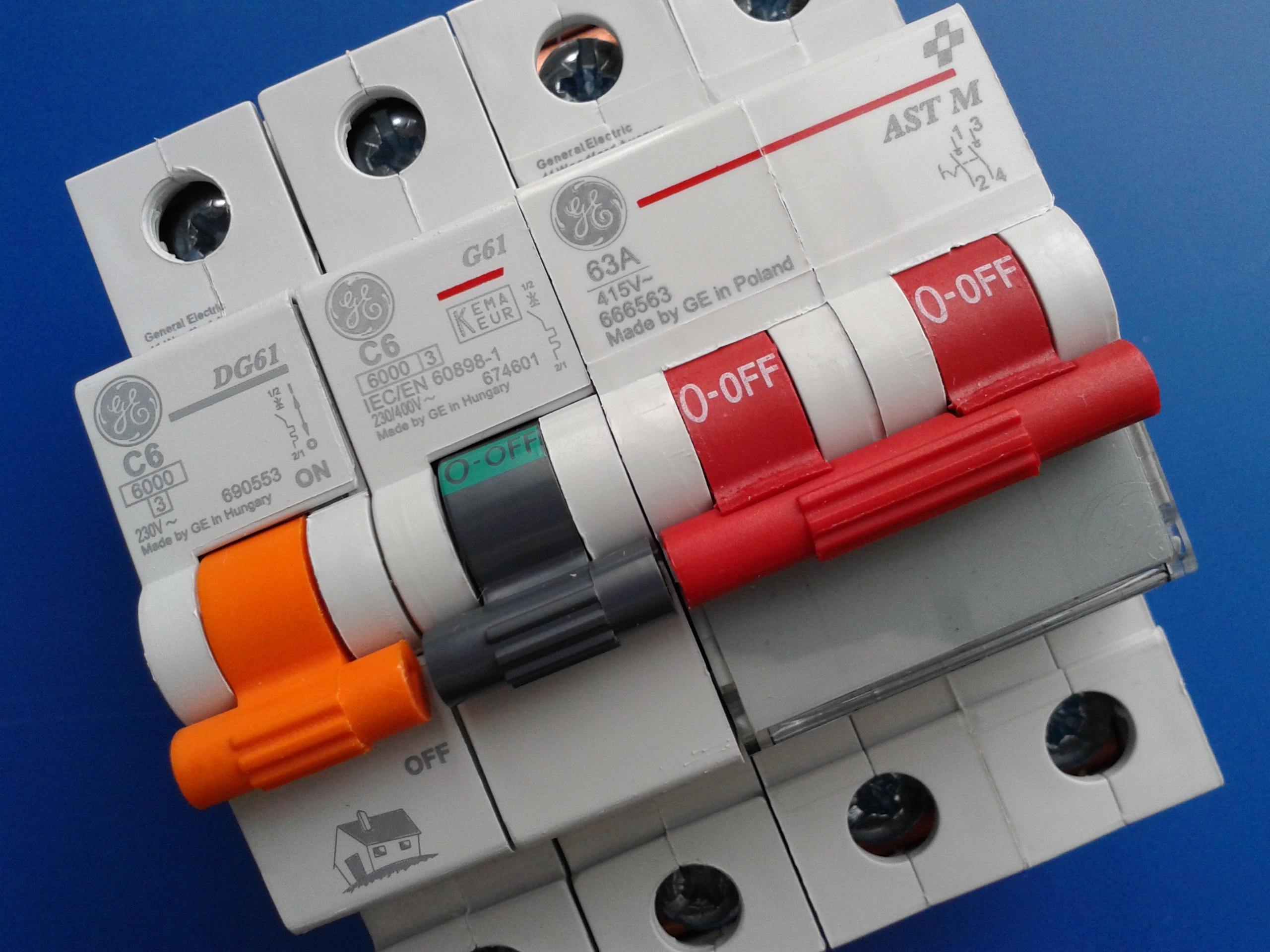

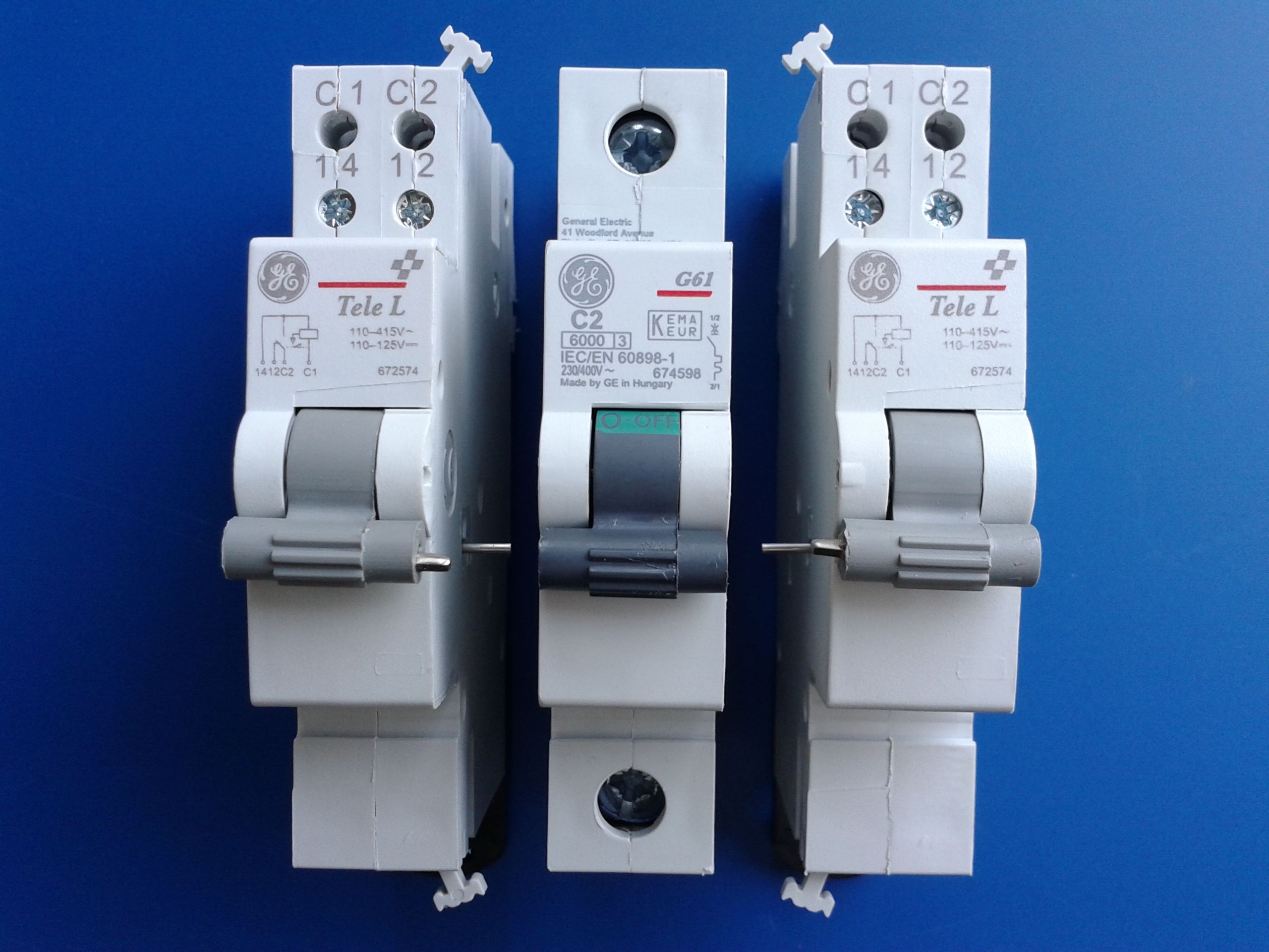

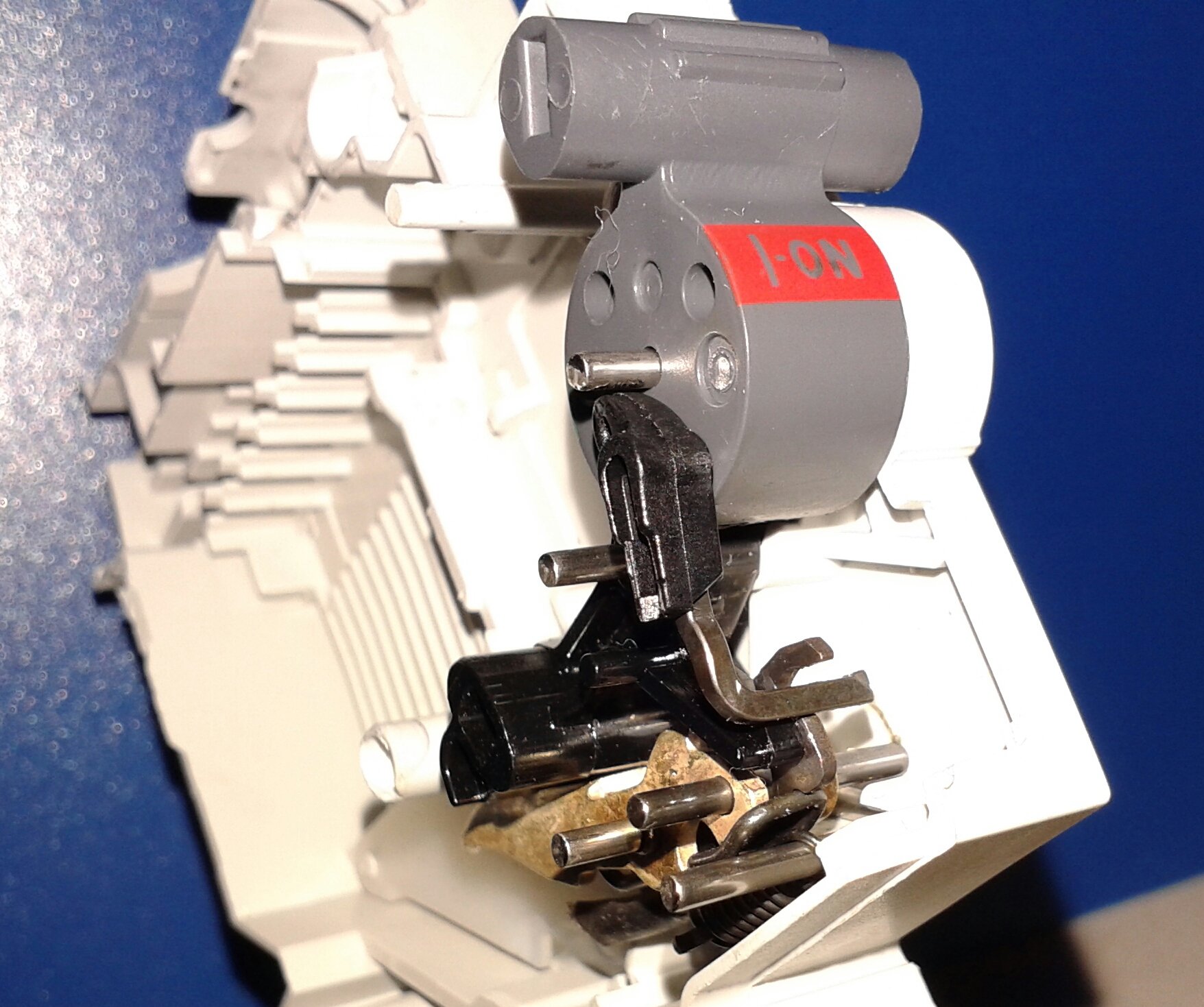

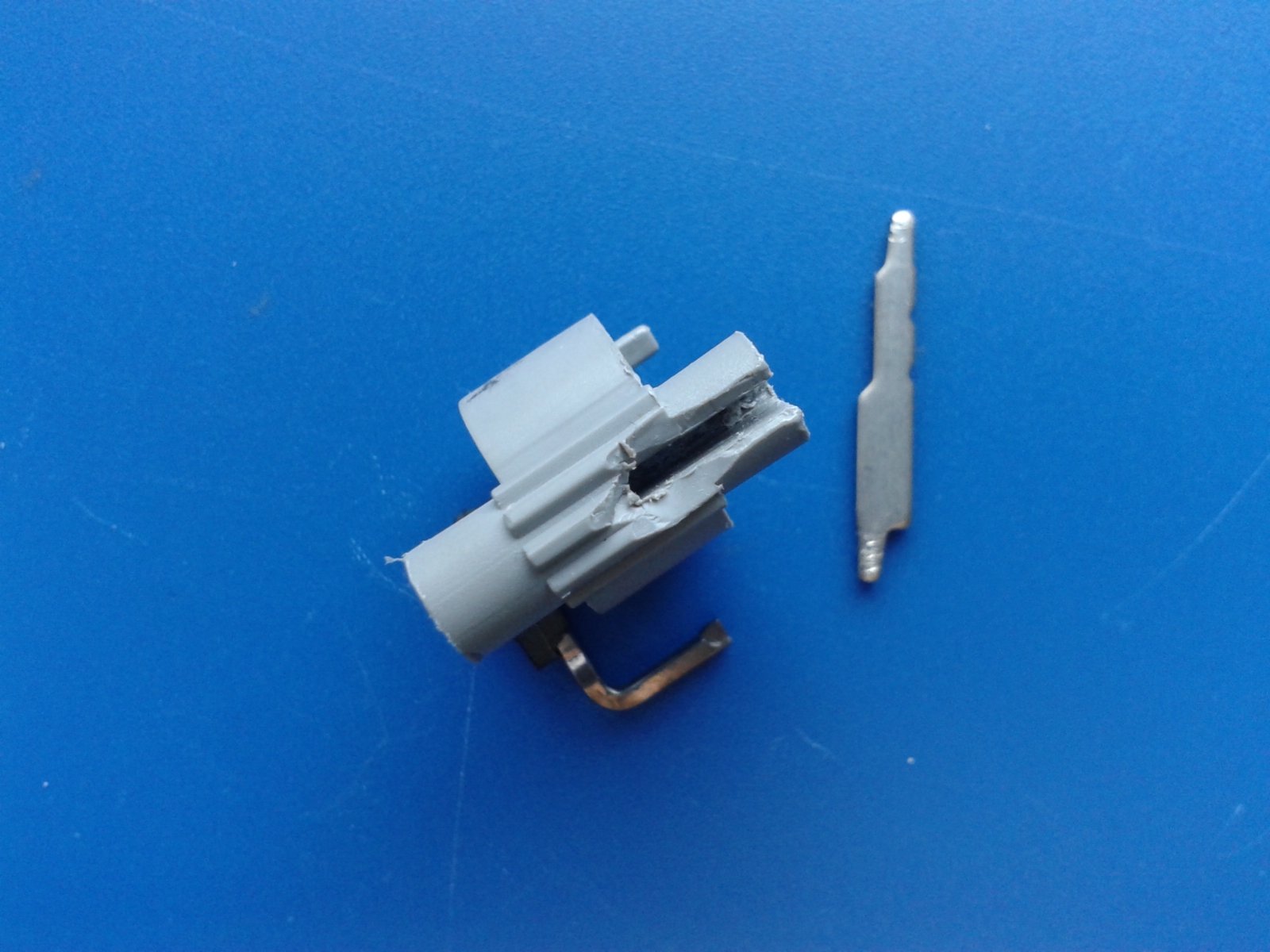

General Electric.

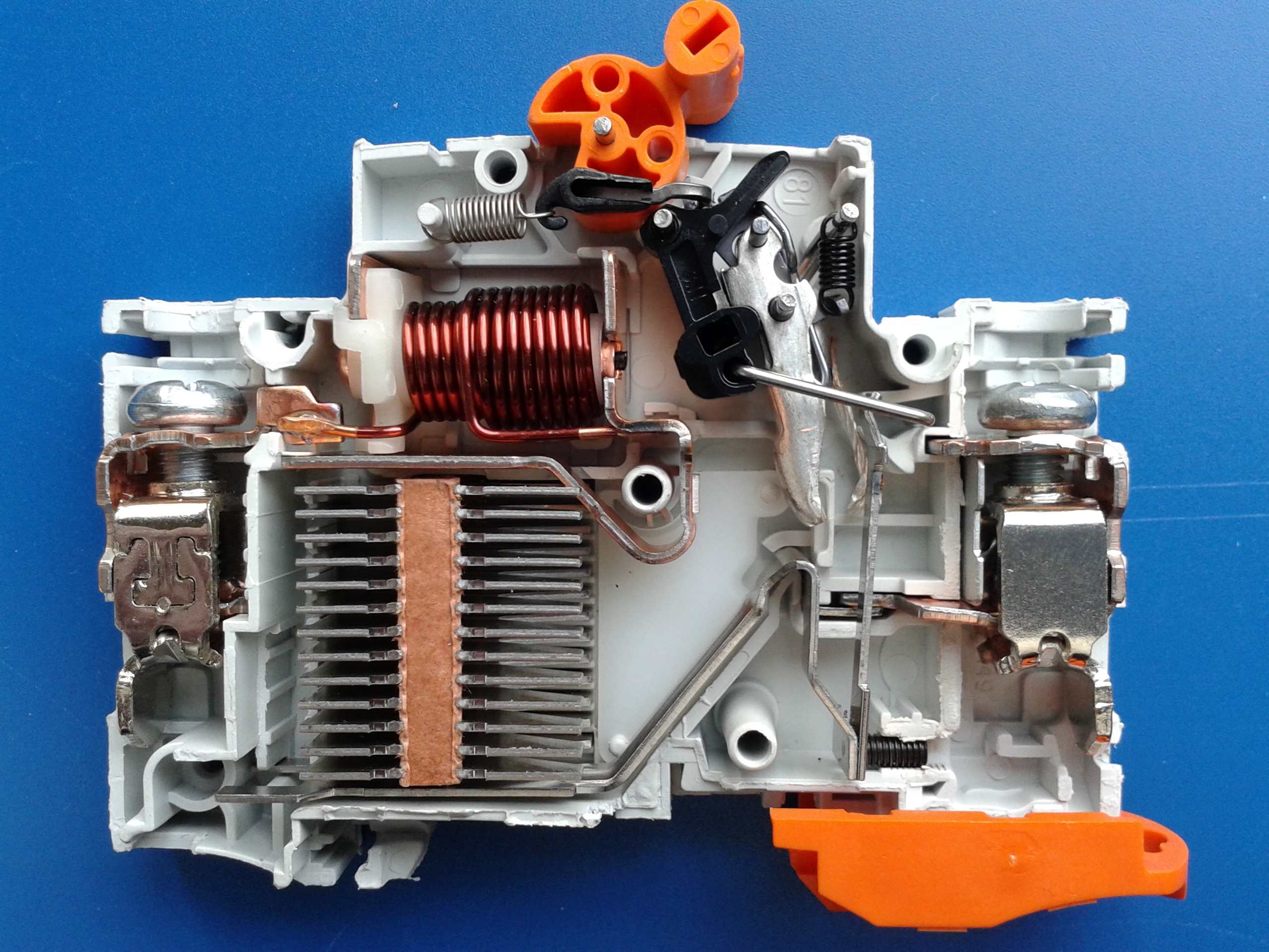

Независимый расцепитель Tele L2. Устанавливается справа/слева на автомат, только справа на дифф. автомат. Для установки слева железка тумблера выдавливается в другую сторону. Аккуратно, чтобы не получилось как на последнем фото. Из-за чего и был вскрыт, хотя вполне мог бы и в таком виде выполнять свои функции. Фаза подключается к С2, т.е. к подвижному контакту, который снимает напряжение с катушки после срабатывания. 14-12 - сигнальные контакты красная/зелёная лампочка. Красные гибкие провода - 600В, 105°С. Un - 110-415В Umin = 0,85Un 110В: < 10мс, 0,4А 230В: 4мс, 0,9А 415В: 2мс, 1,5А

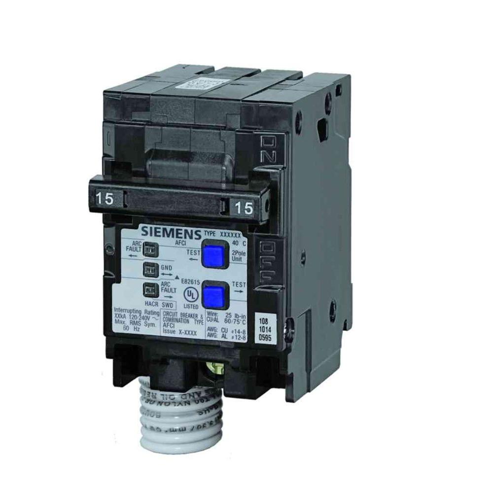

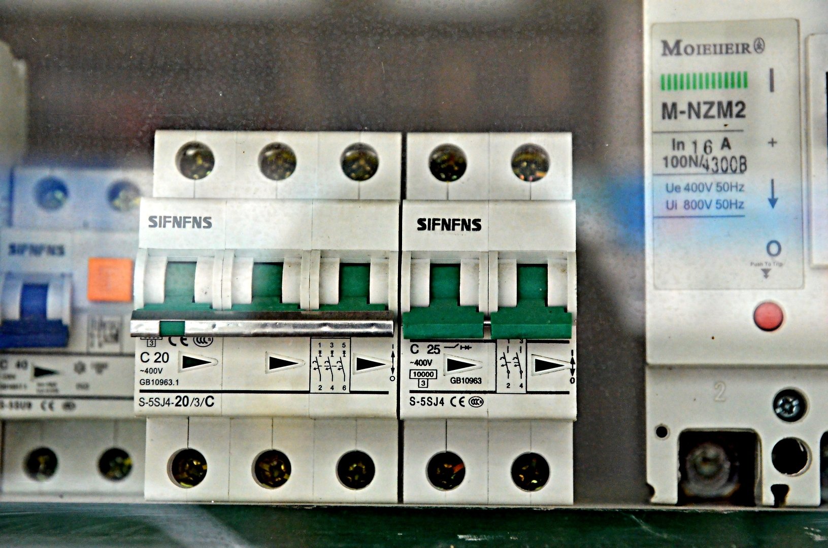

Ничего не напоминает? Снято в Китае. А-ля Siemens. А справа - а-ля Moeller

mastak, зеленые как купорос декрафт.

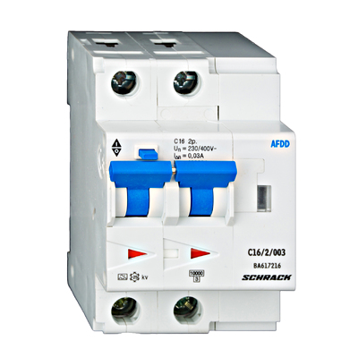

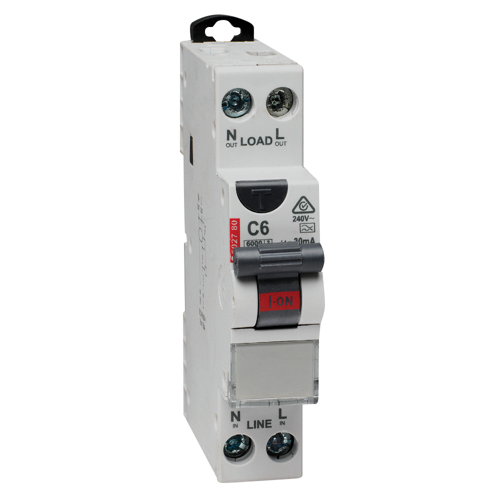

mastak, General Legrand Electric DX3 :) http://www.legrand.com.au/products/energy-distribution/modular-circuit-protection/dx3-rcbos/
И AFDD Schrack. http://www.schrack-technik.ru/shop/ustroistva-zashchity-rcd/afdd-arc-fault-detection-device.html

Abrikos, На последнем девайсе глубокозаконспирированная кнопа. Если б не написали AFDD , то и еще б голову поломал, с телефона. :)

dokar, да уж, это вам не сименс с большими кнопками :)

Козлы! Оранжевый тумблер оптимизировали. :)

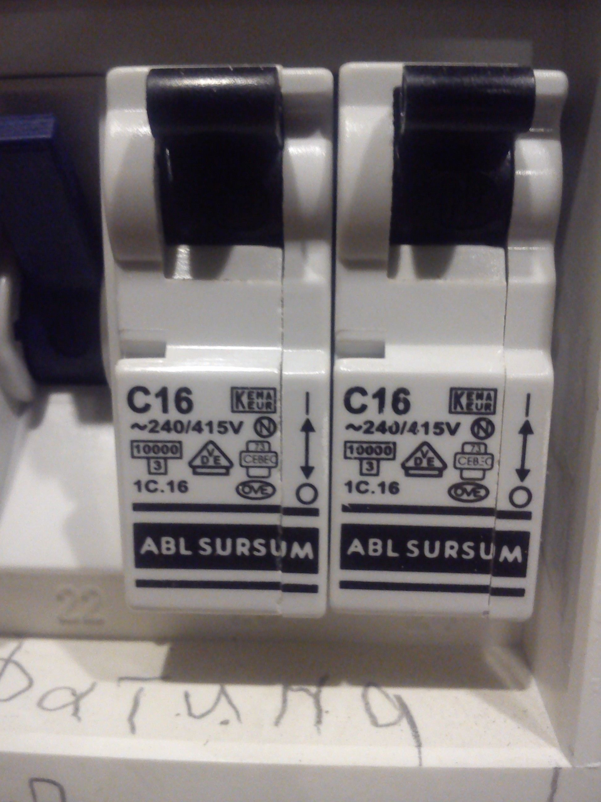

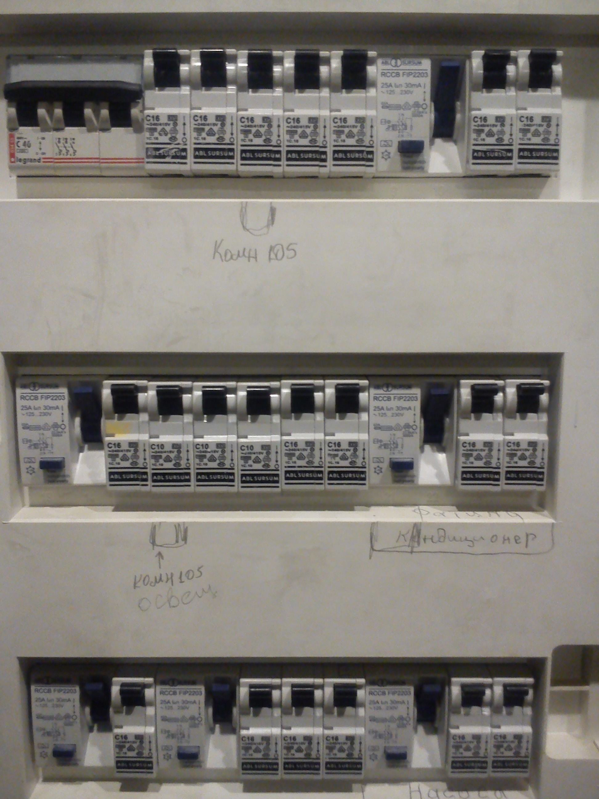

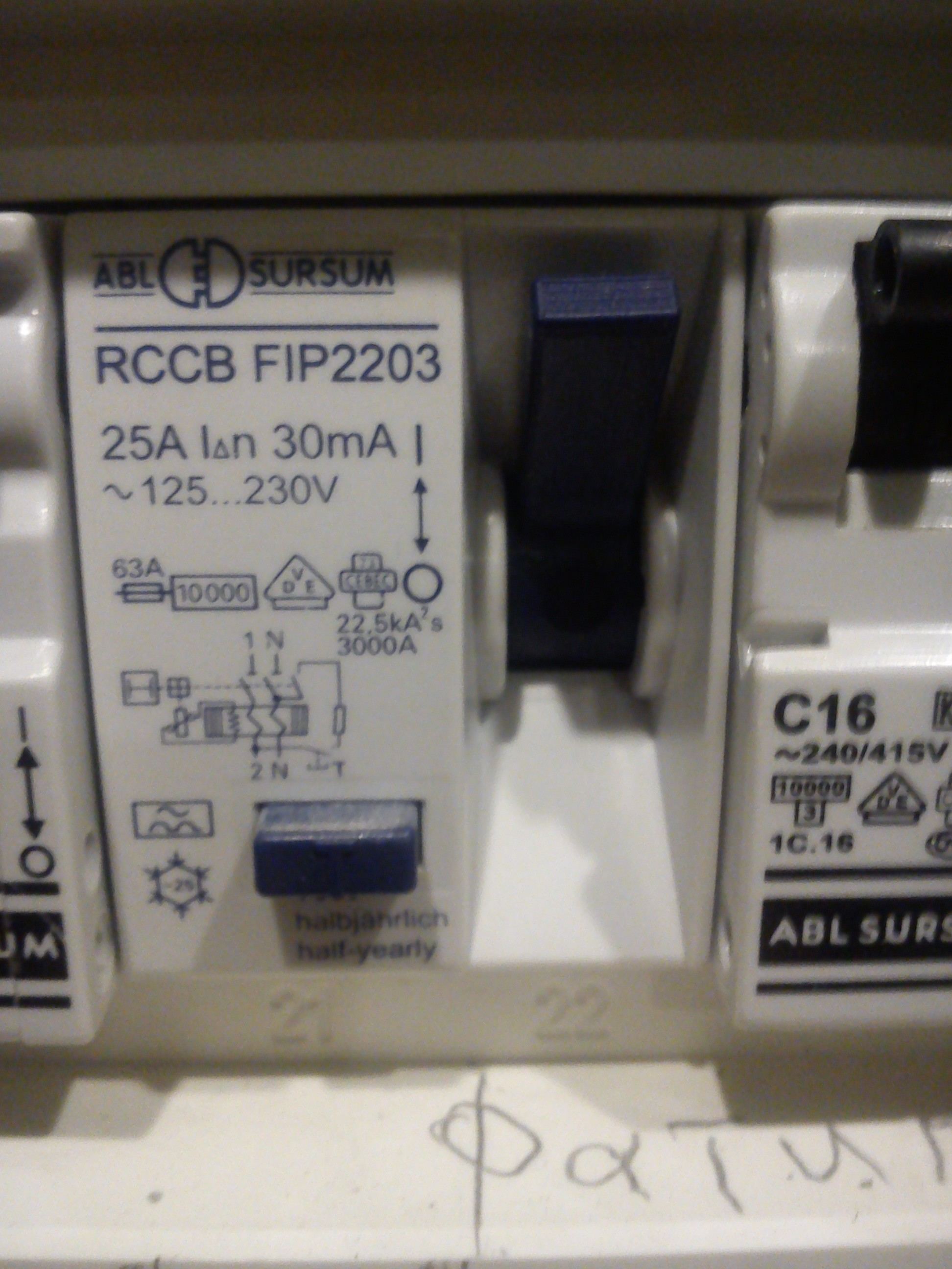

У знакомого в офисе стоит модулька ABL SURSUM. Щит, кстати, той же фирмы. Разобрать по понятным причинам не удалось, хотя было бы интересно. Обратил внимание на номинальную отключающую способность - 10 кА. Монтировалась вся эта красота лет 15 назад.
