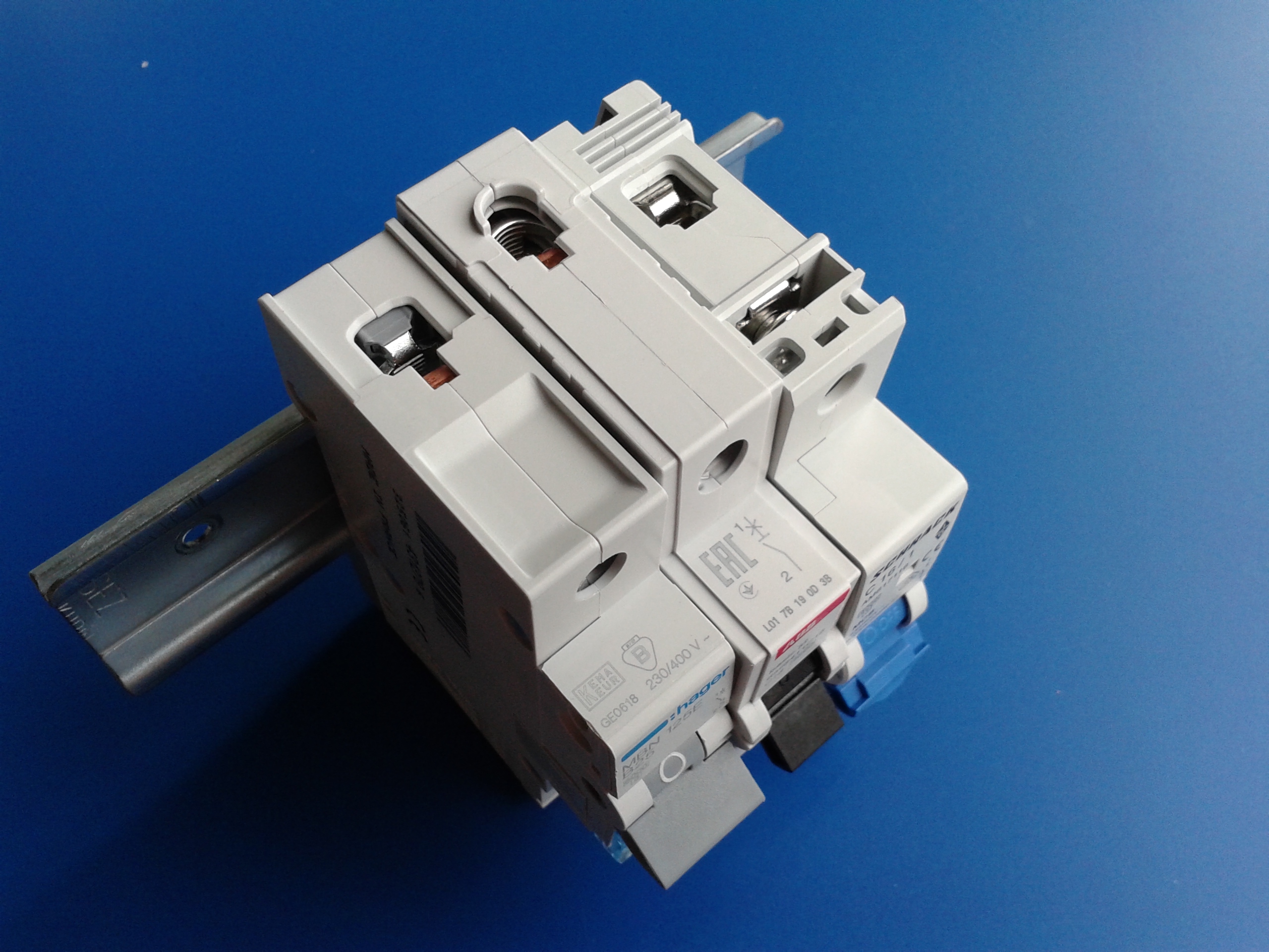

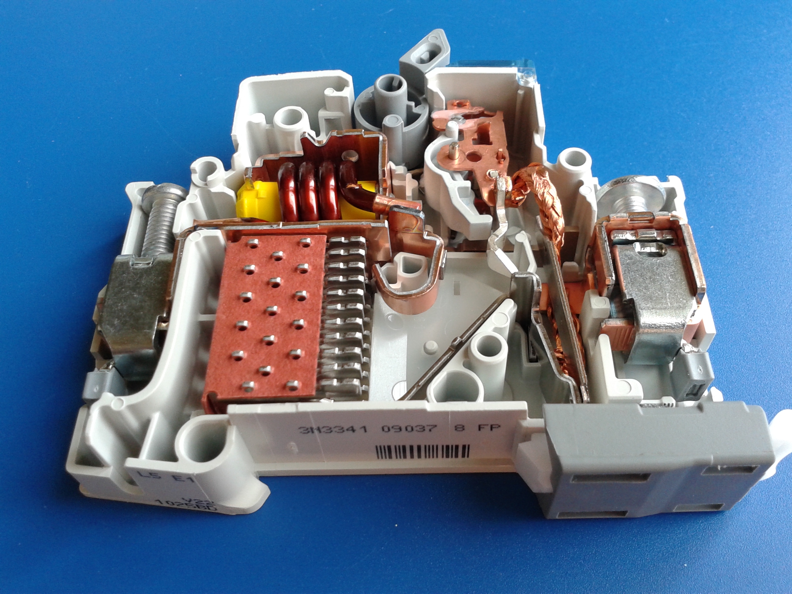

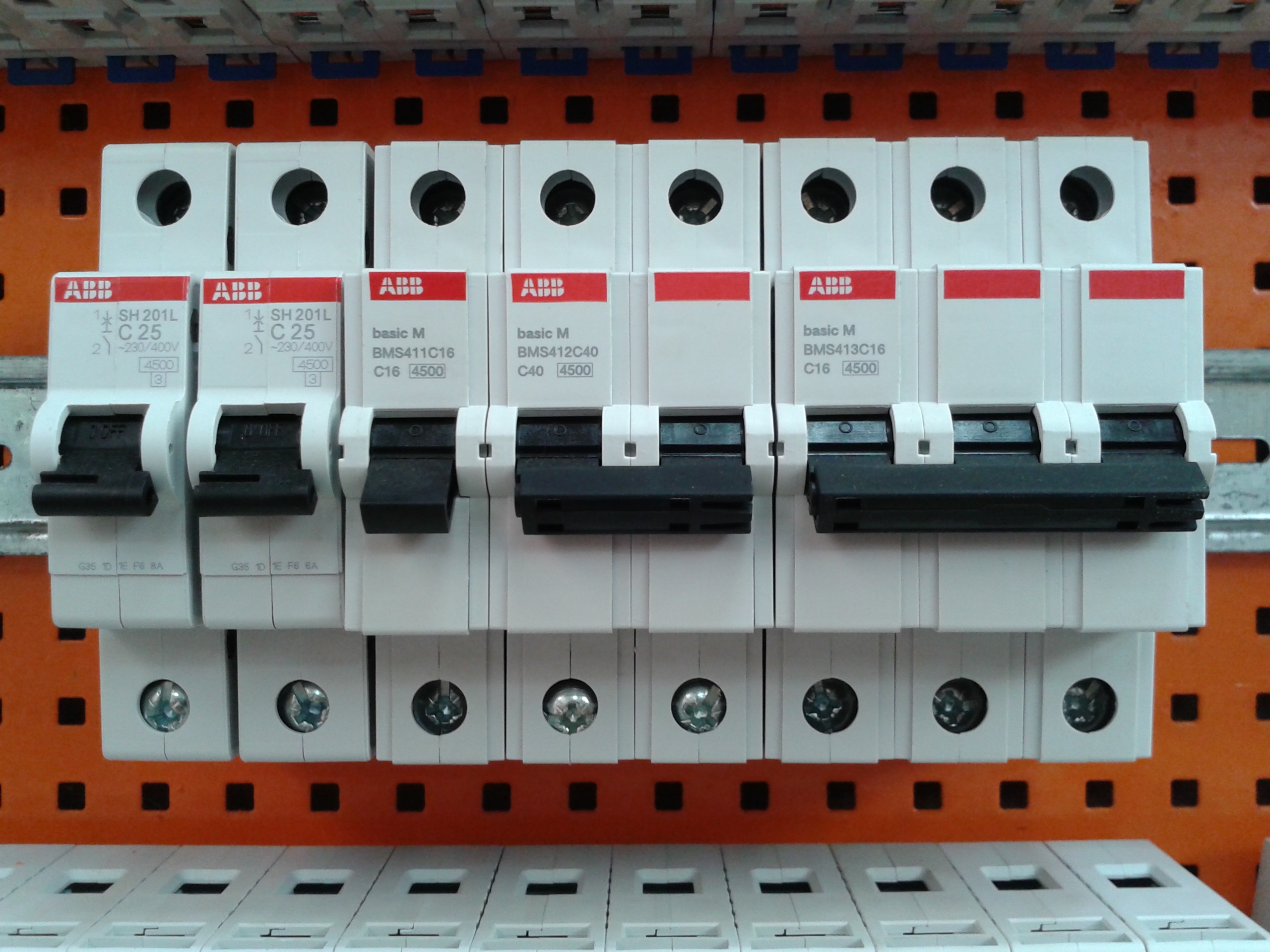

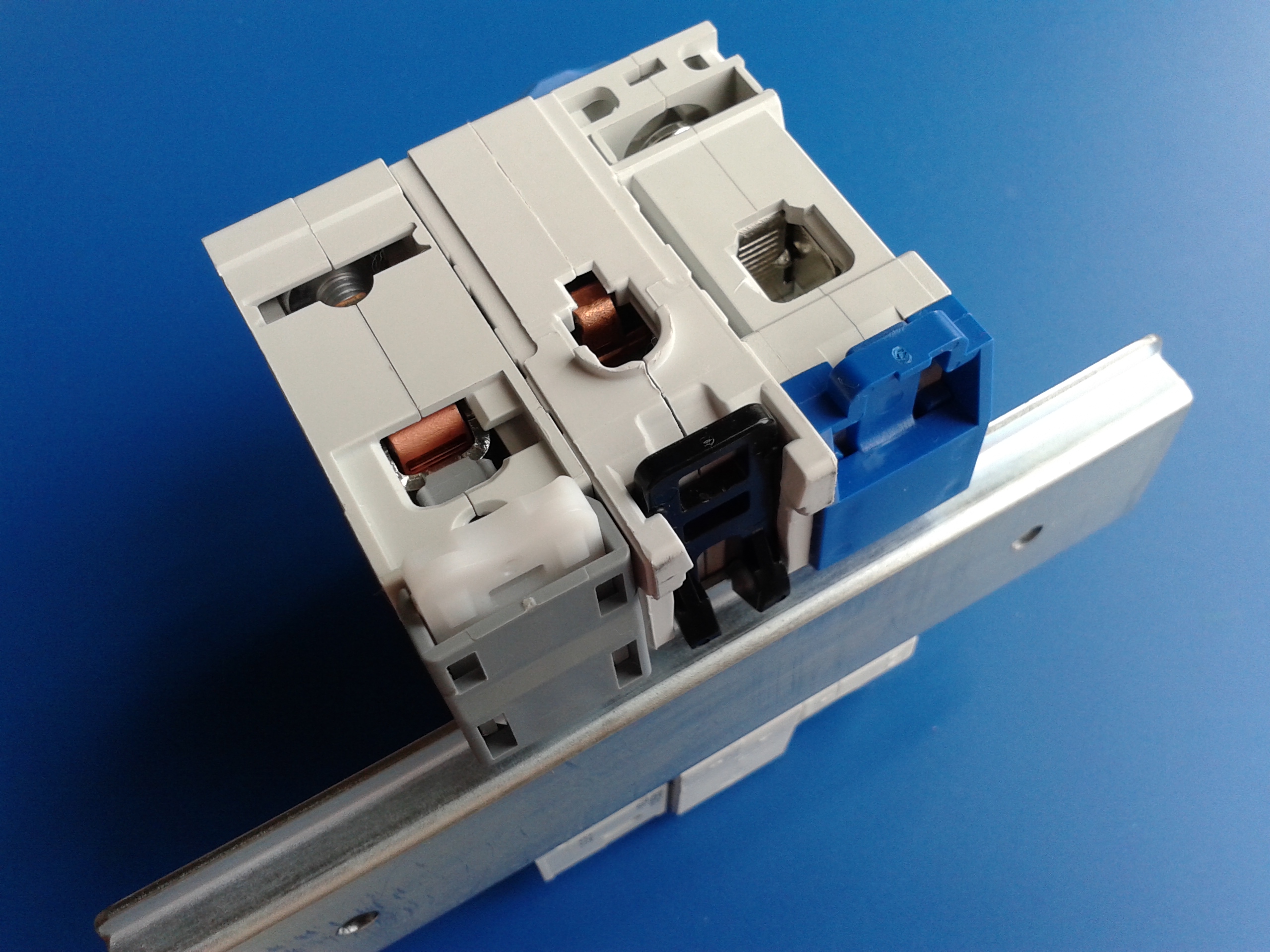

Нашел на базаре ABB SH...L. Раньше не замечал их у нас, думал чисто российское явление. И вместе с ними увидел Basic M. Цены на бумажках соответствуют, хотя там датировка апрель 2018. Курс доллар/гривна на сегодня 1/26,9. Для сравнения УЗО ИЭК - 370 гривен.

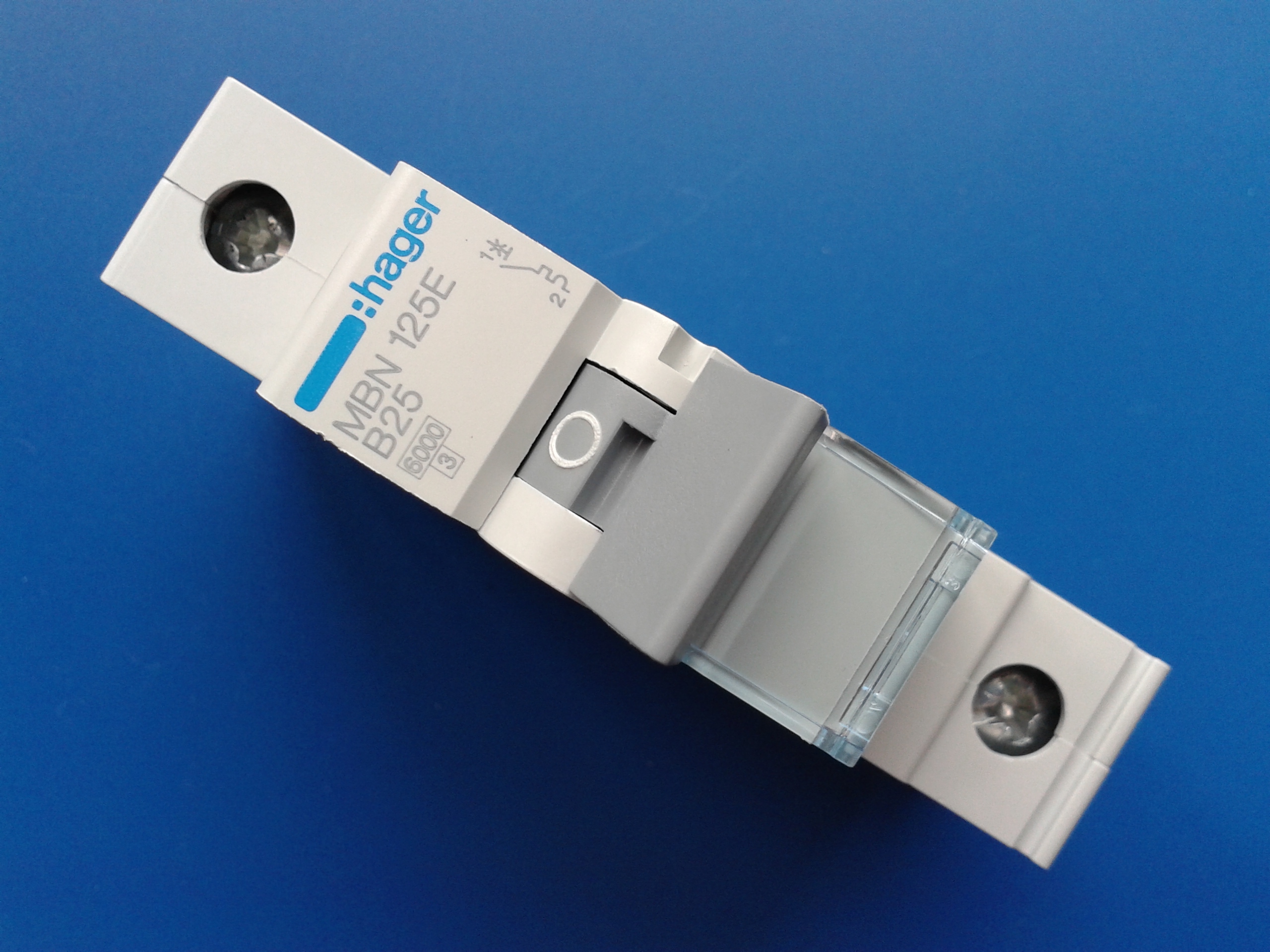

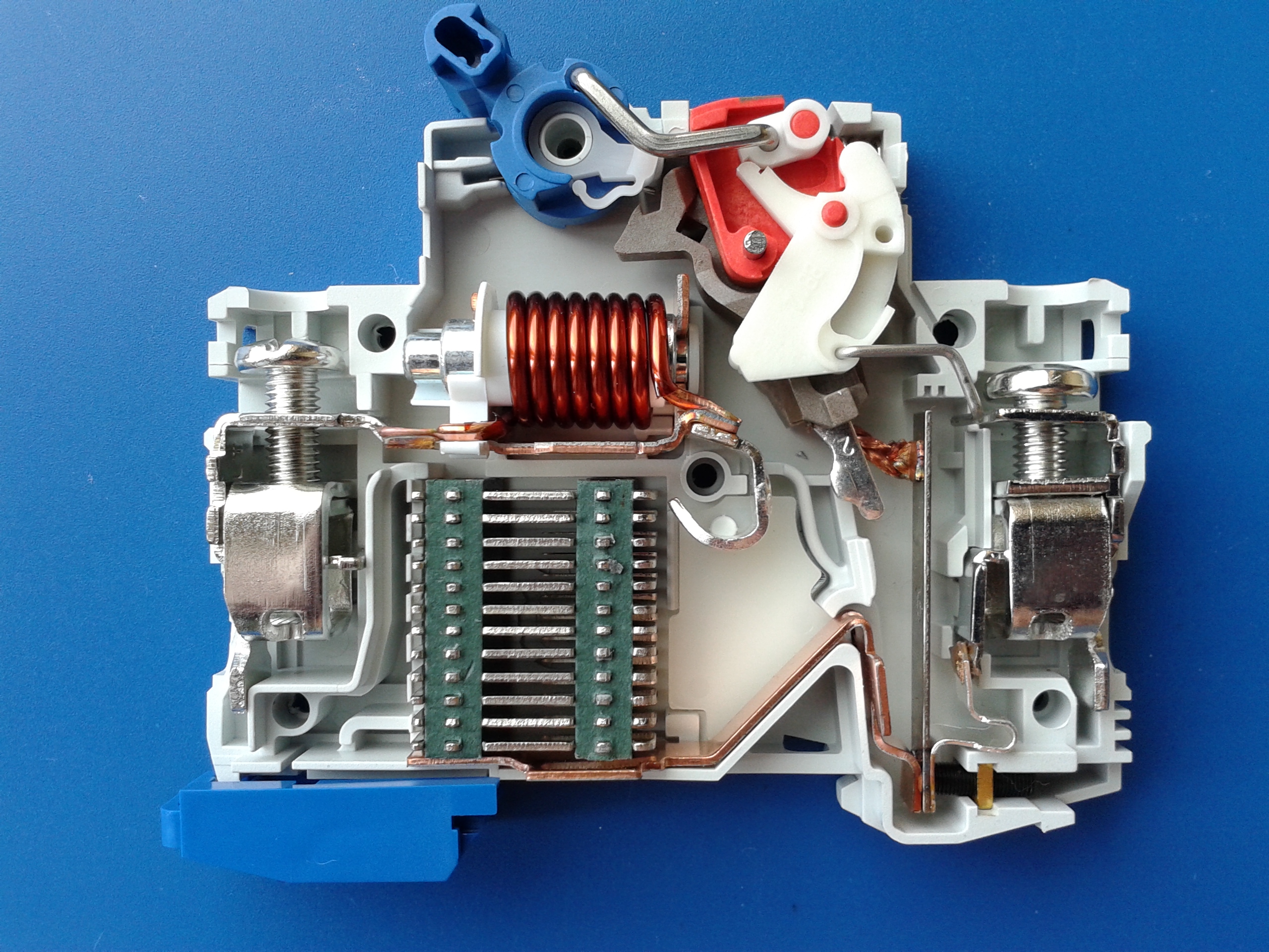

И ещё пара автоматов - Hager MBN и шнейдермат Schrack.

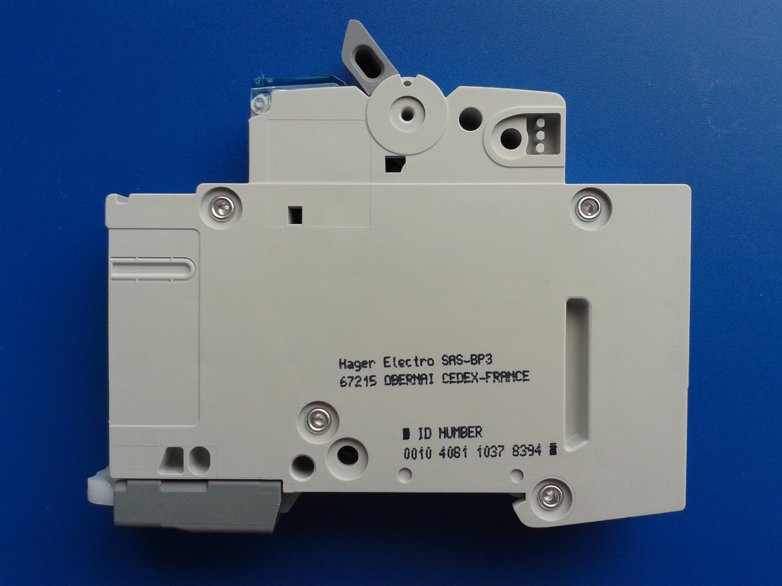

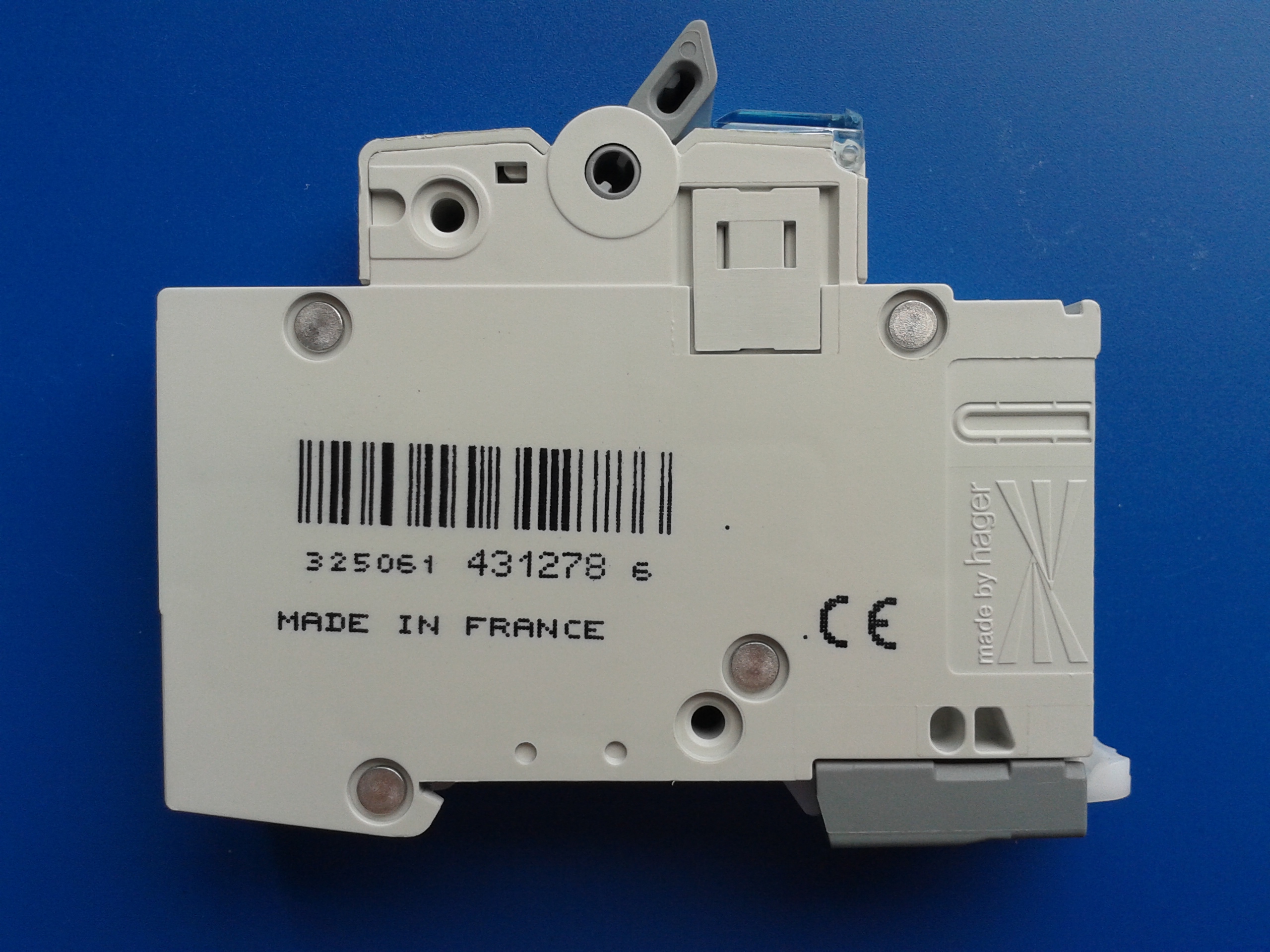

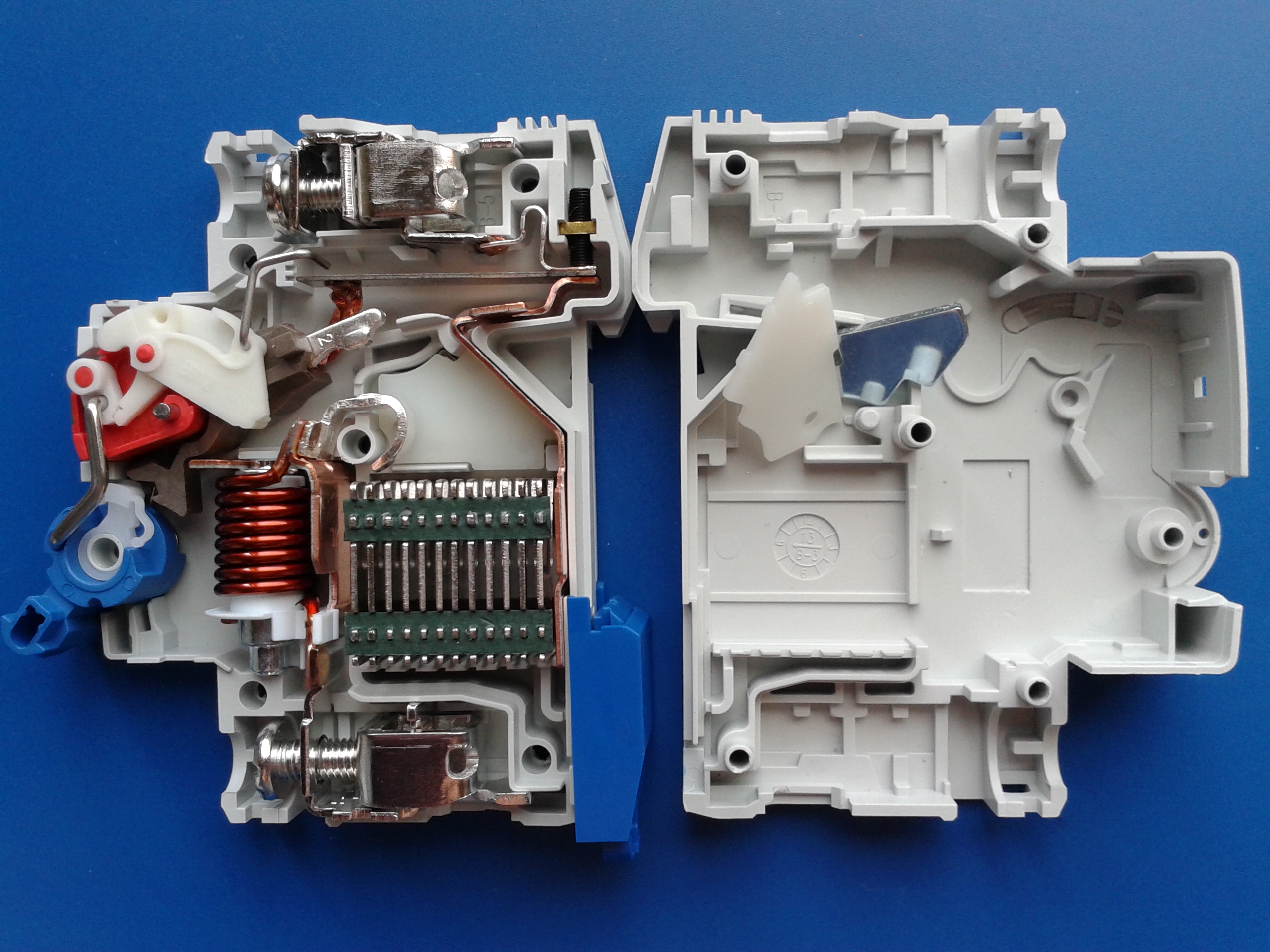

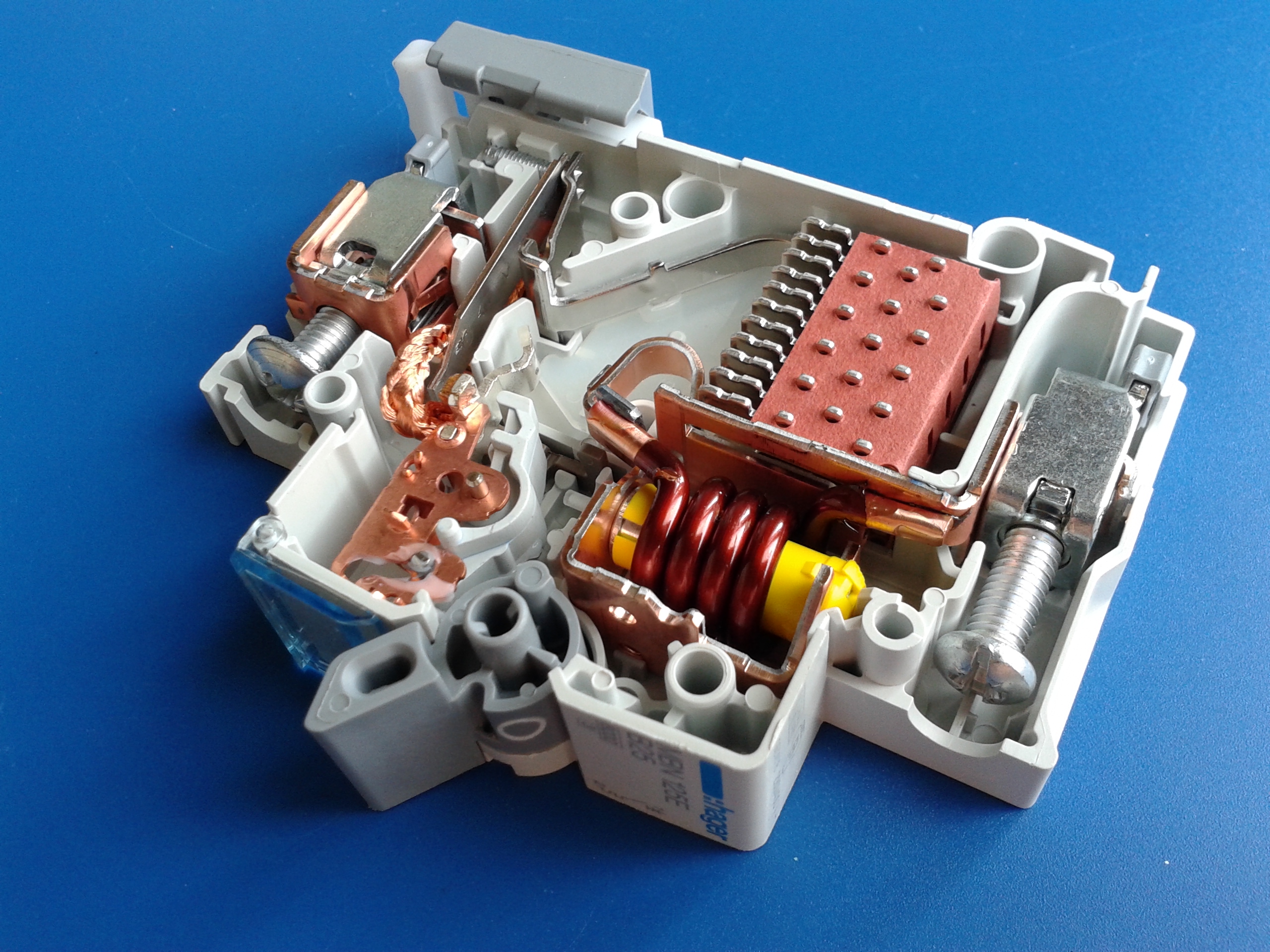

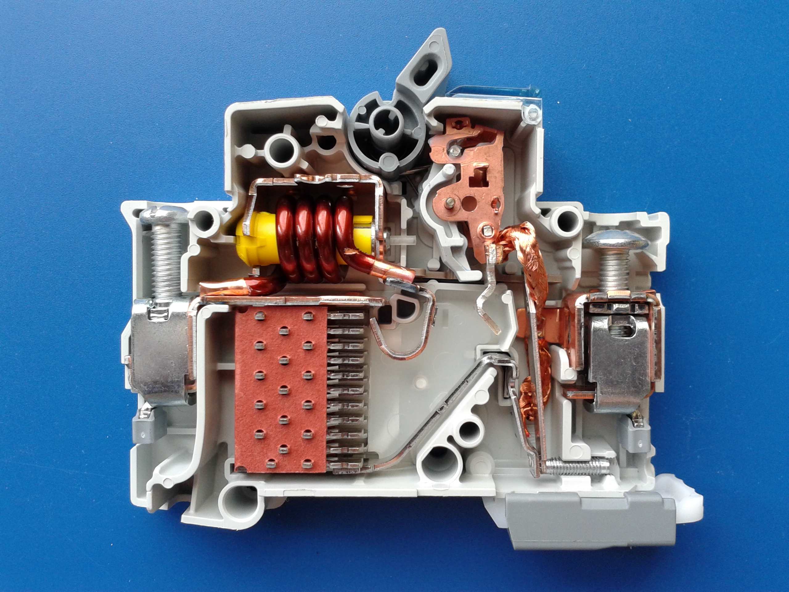

Хагер - как Хагер, ничего необычного, MY/MB/MC в другом корпусе. Следы заводских испытаний видны на обоих контактах.

Abrikos, Нафик Basic M)))
Vadim 161
Vadim 161
Регистрация: 08.06.2014
Ростов-на-Дону
Сообщений: 5167
01.08.2018 в 21:52:31

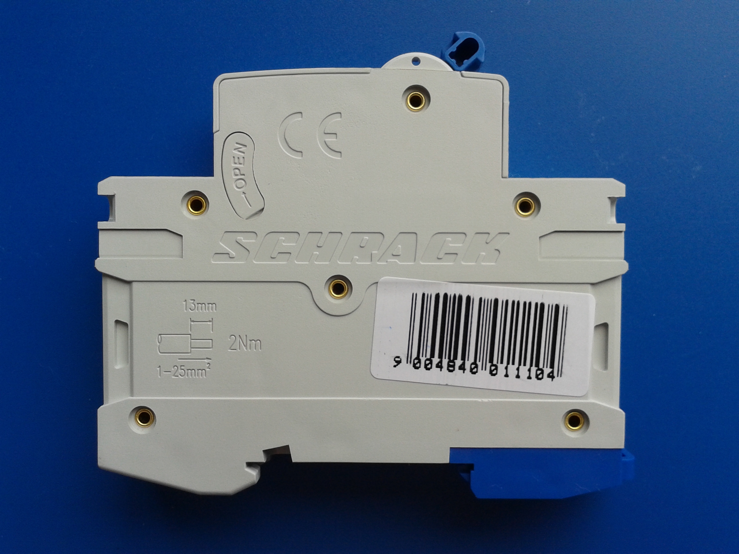

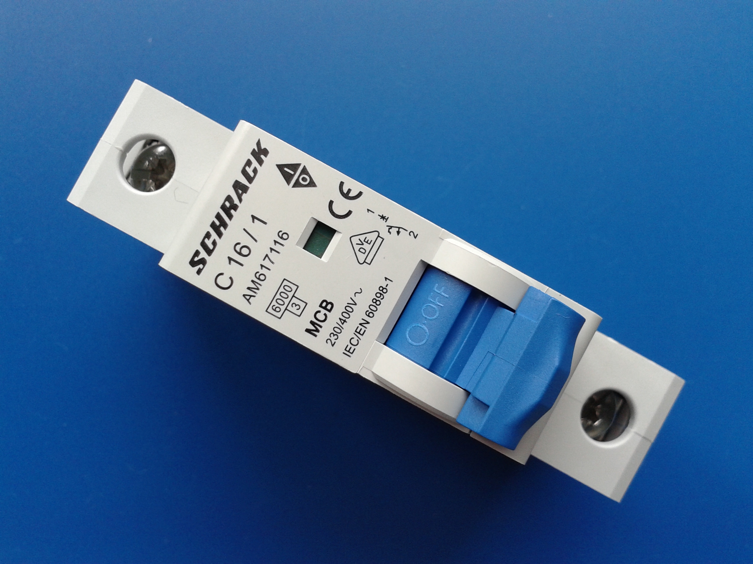

Abrikos написал: шнейдермат Schrack
Интересная однако автоматика, жаль только представлена широко она лишь в столице.
Abrikos написал: Basic M
Кака :)

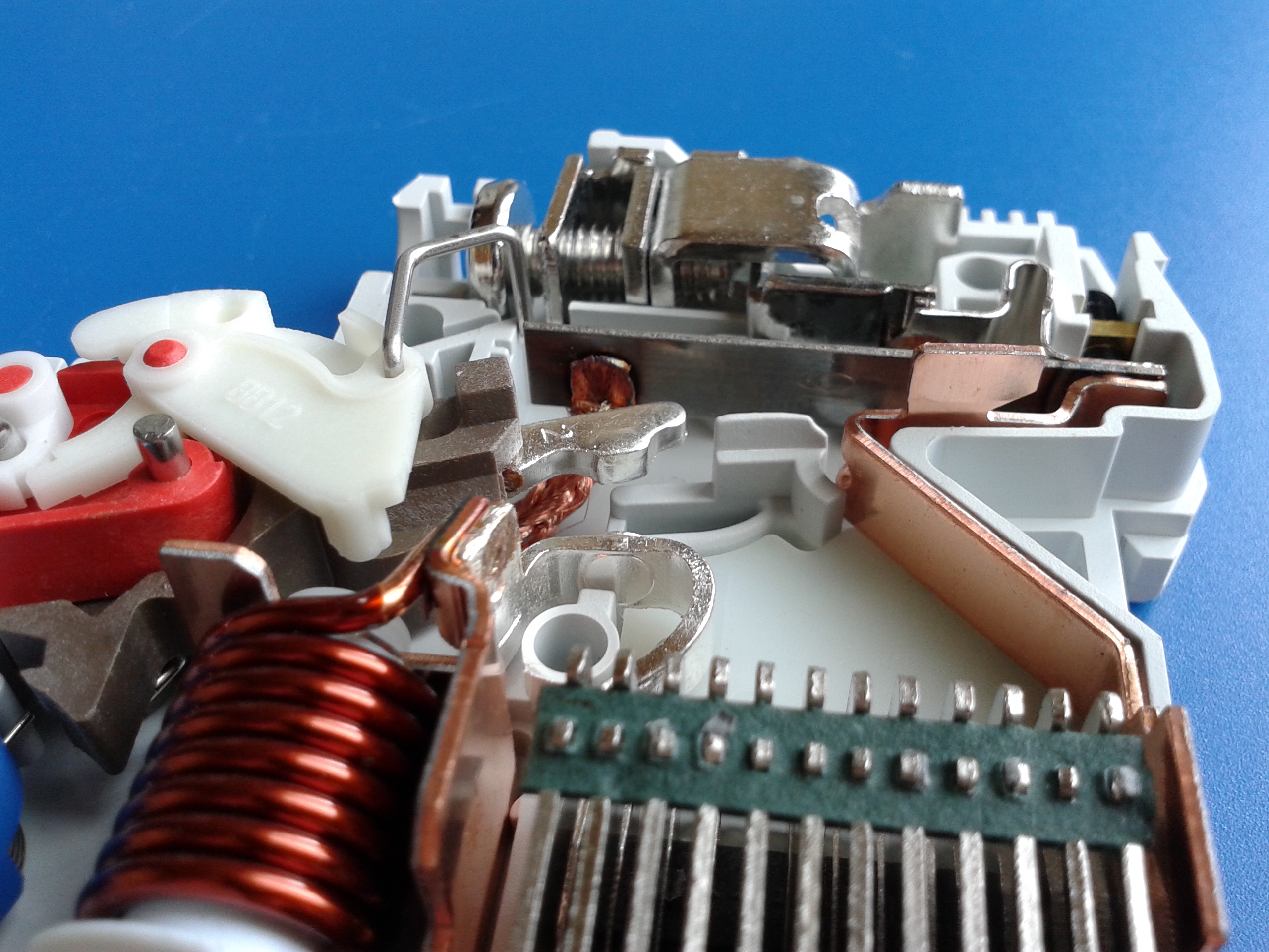

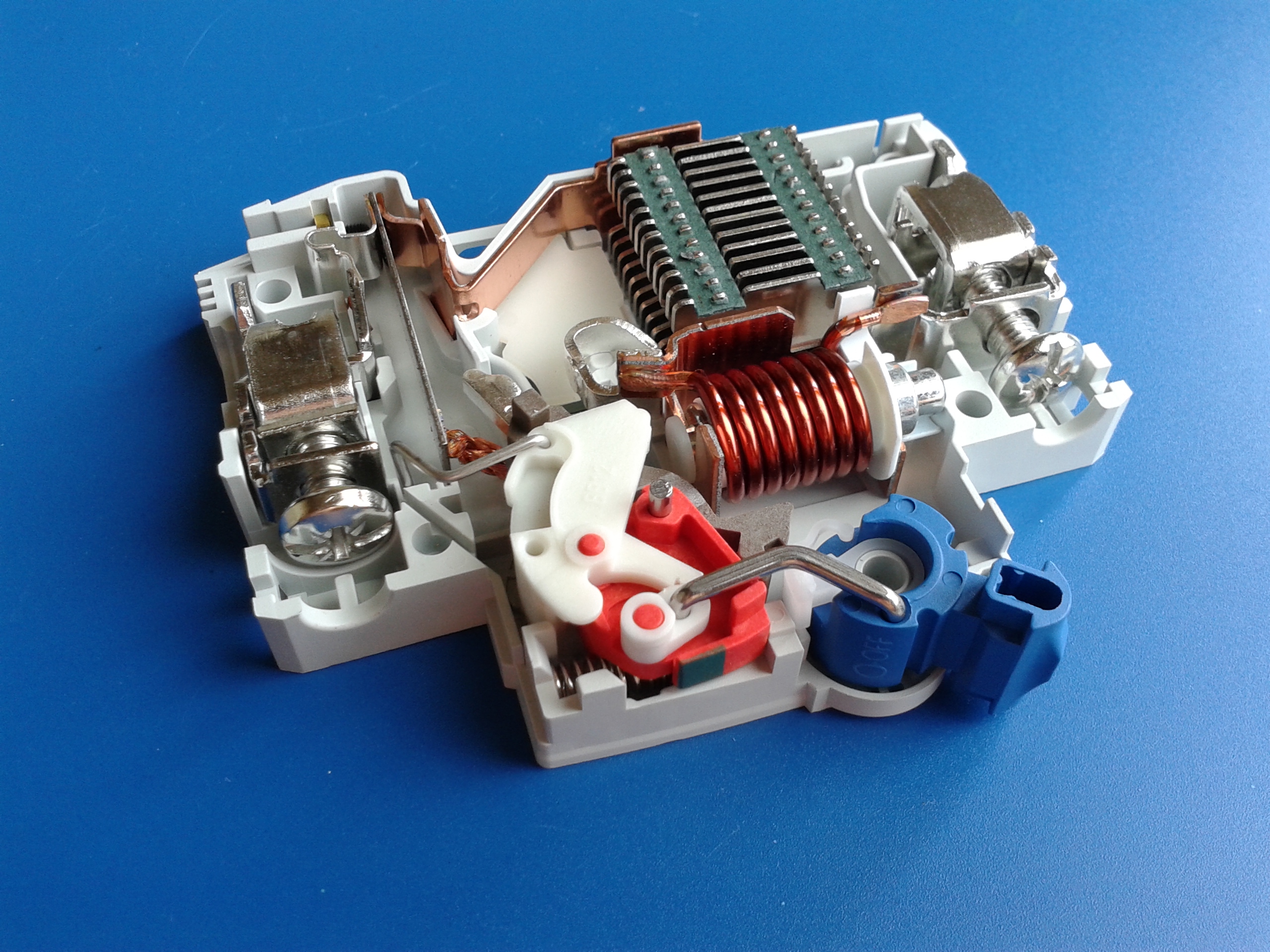

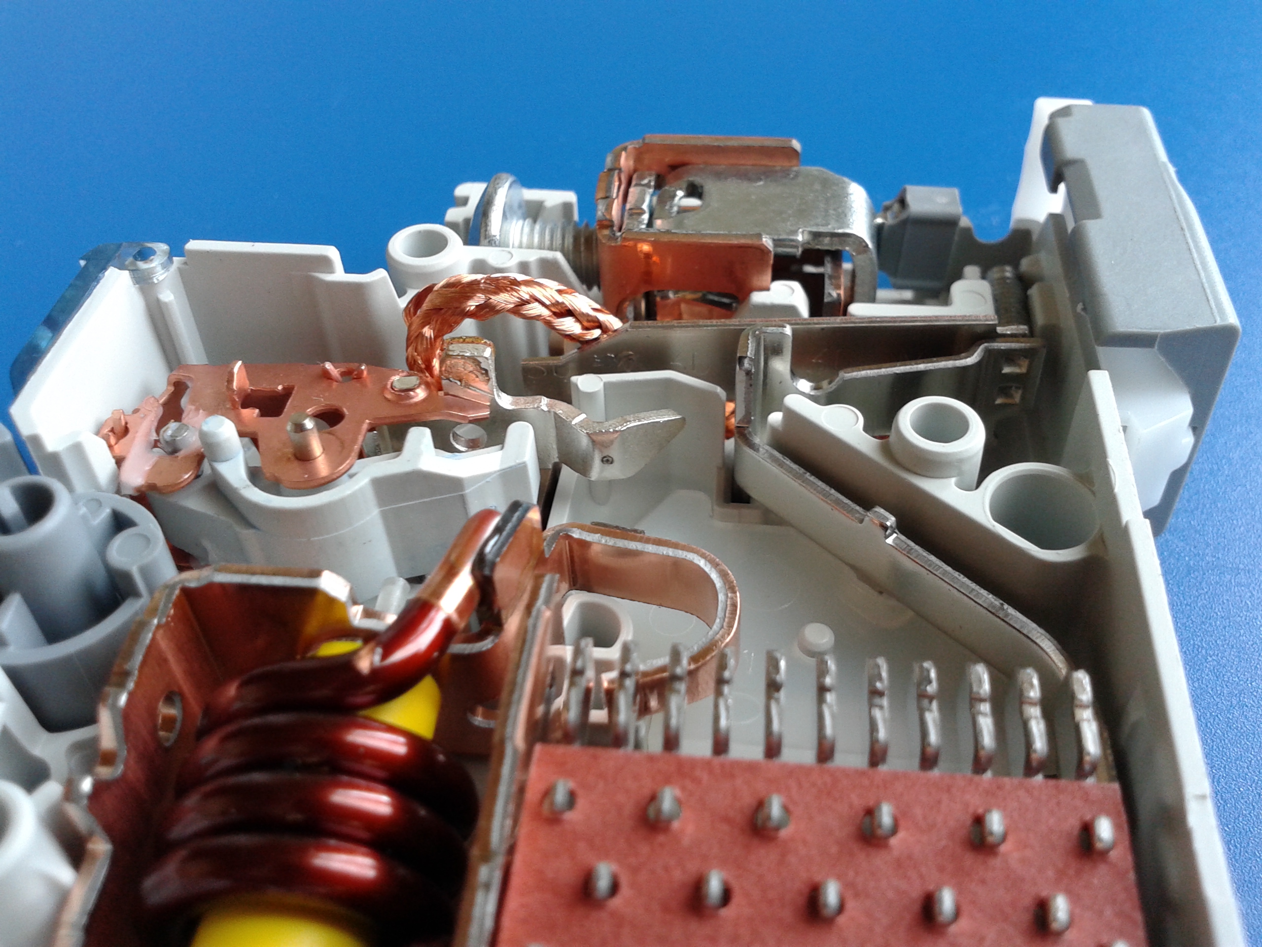

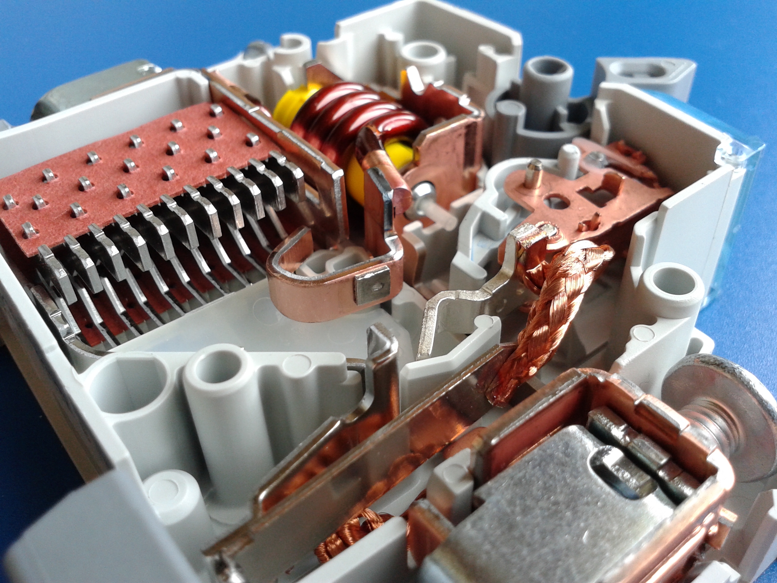

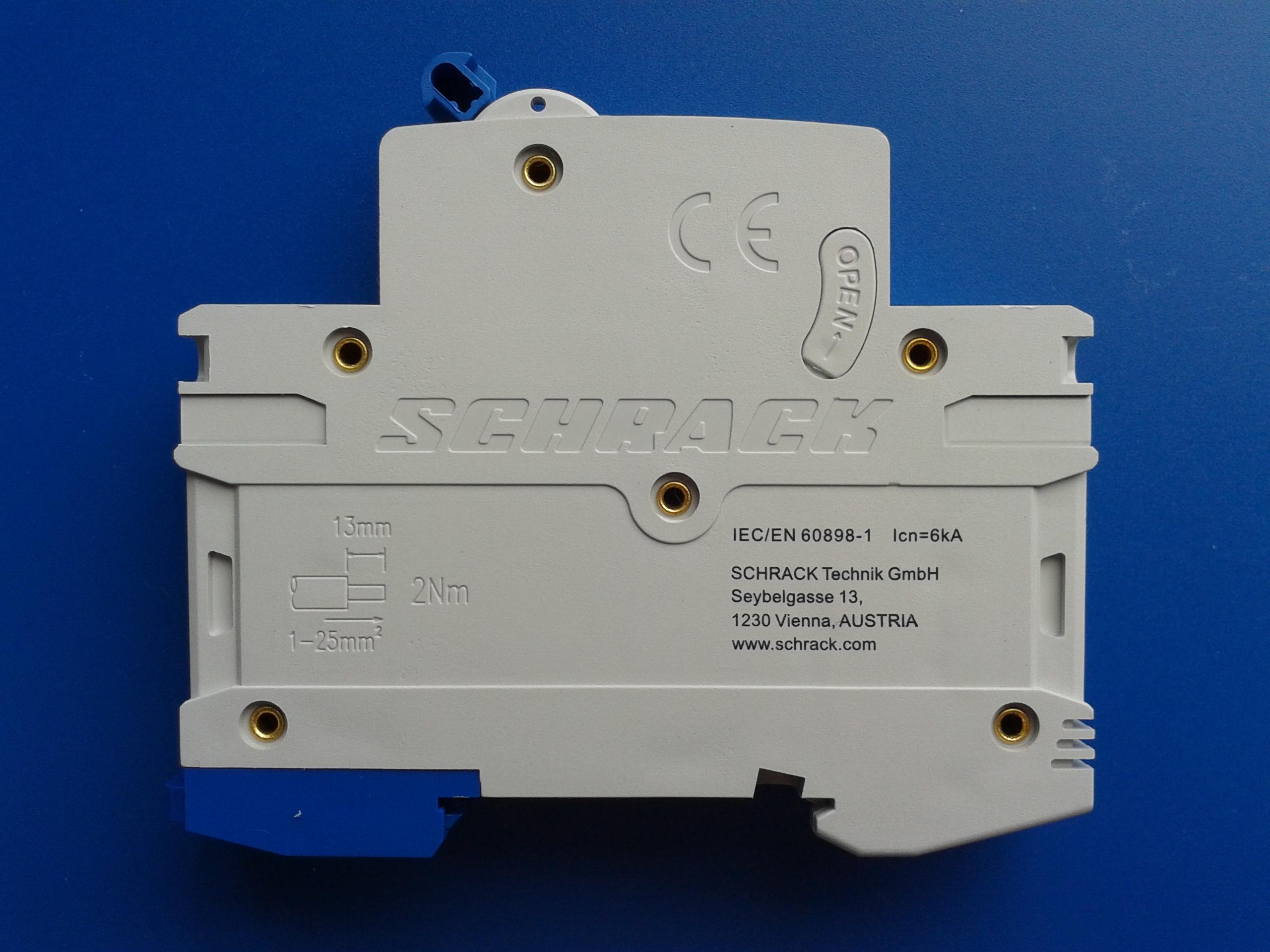

Шнейдермат типа Multi/Acti с возможностью установки шины Fork с обоих сторон. Следов заводских испытаний на контактах нет.

01.08.2018 в 21:59:33
Vadim 161, со слов продавца электрики (харьковские) берущие этот Schrack дают на него гарантию клиентам 8 лет. Непонятно почему, т.к. 8 лет назад их не было в продаже и откуда им знать сколько он простоит. :)
