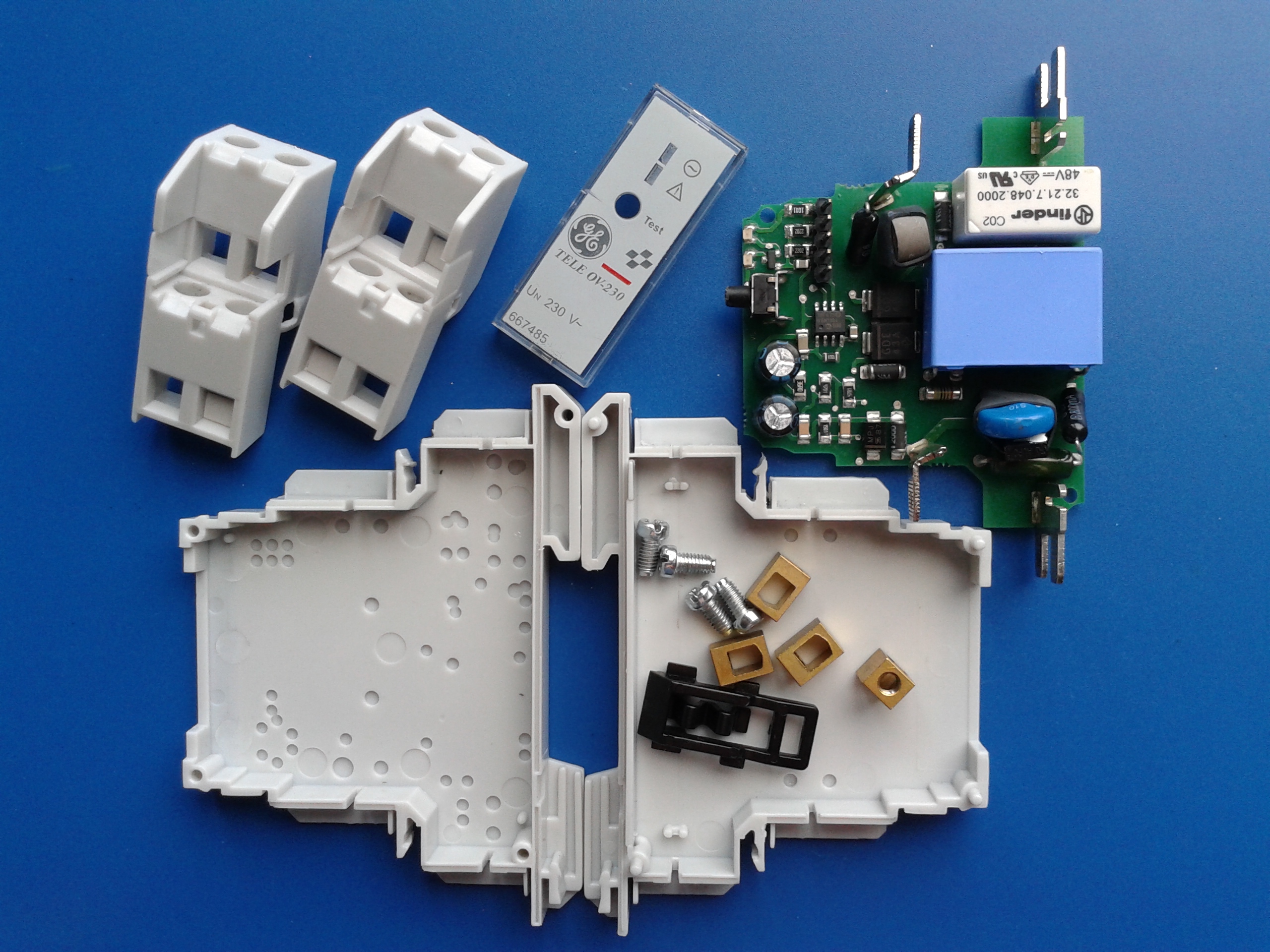

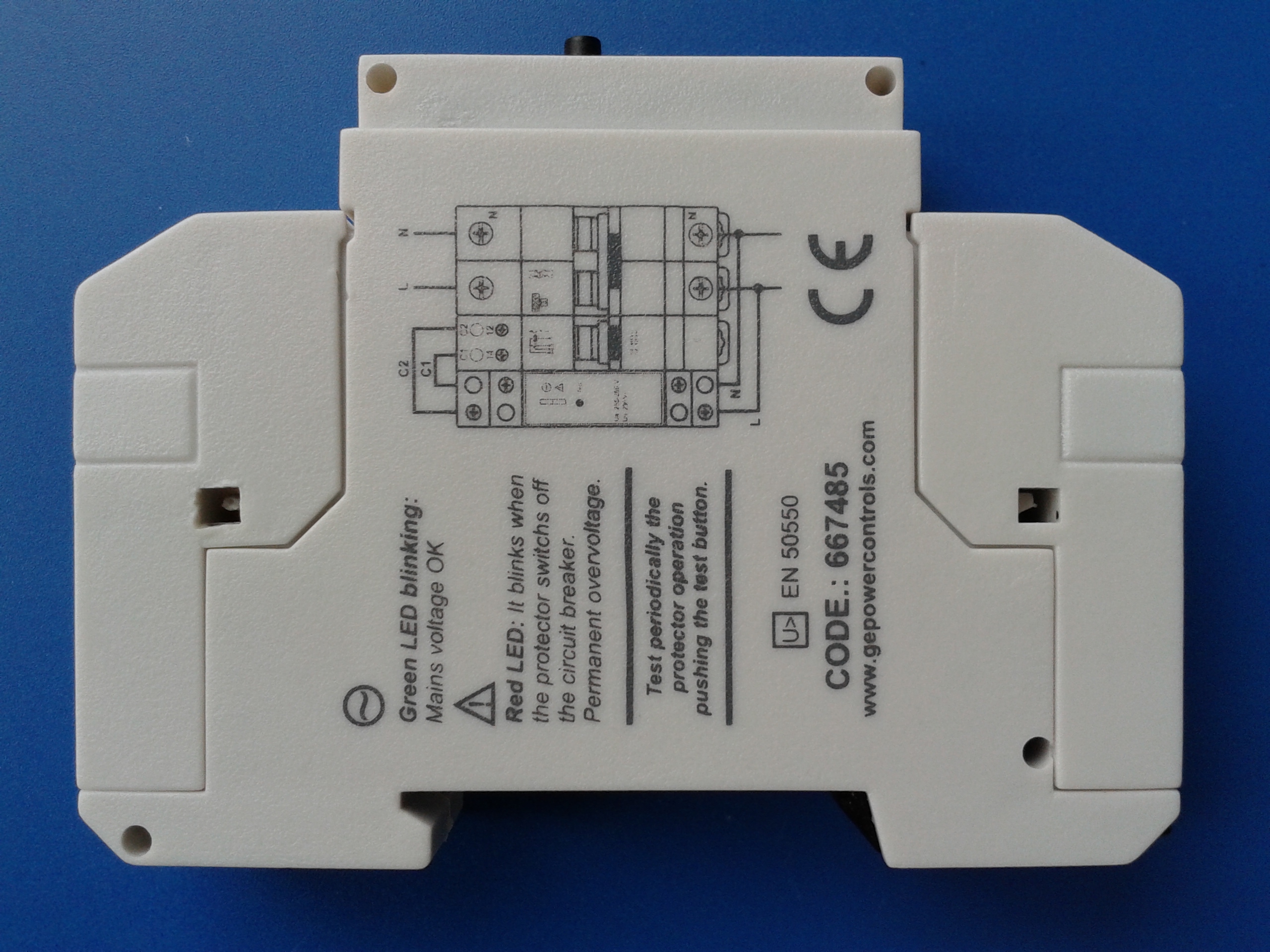

Ещё немного про GE Tele OV 230. http://nl.geindustrial.com/producten/modulaire-toestellen-voor-din-railbevestiging/serie-tele-ov-spanningsbewakingsmodule

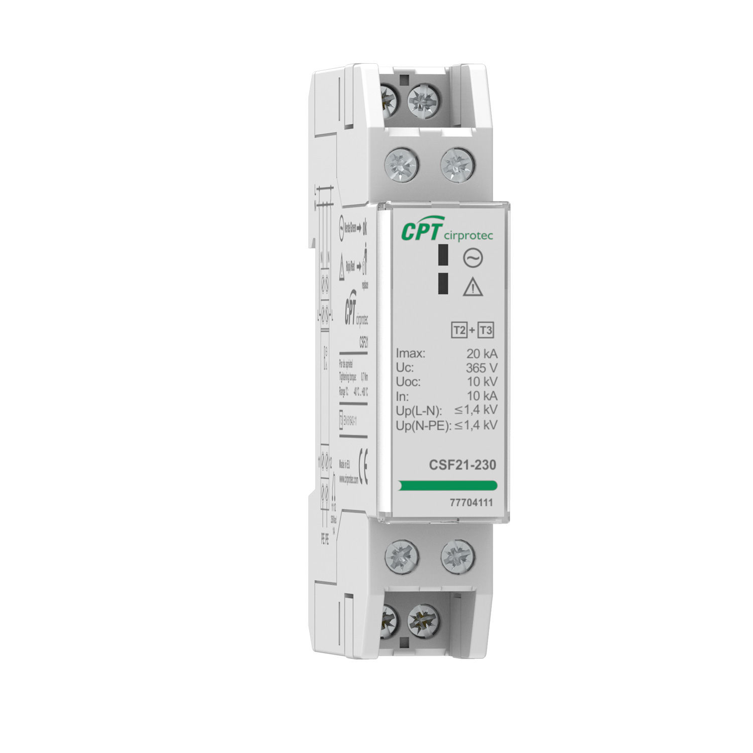

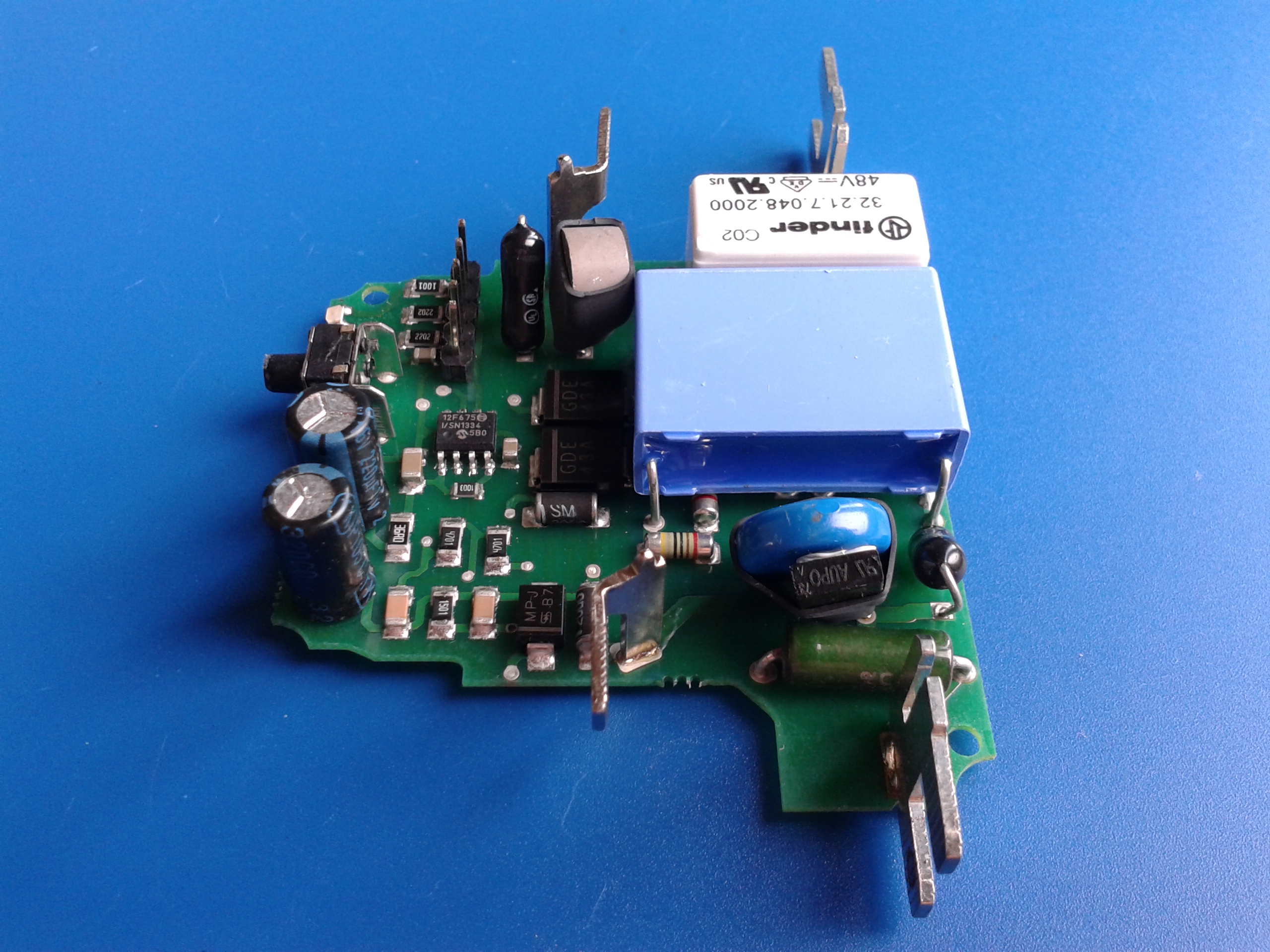

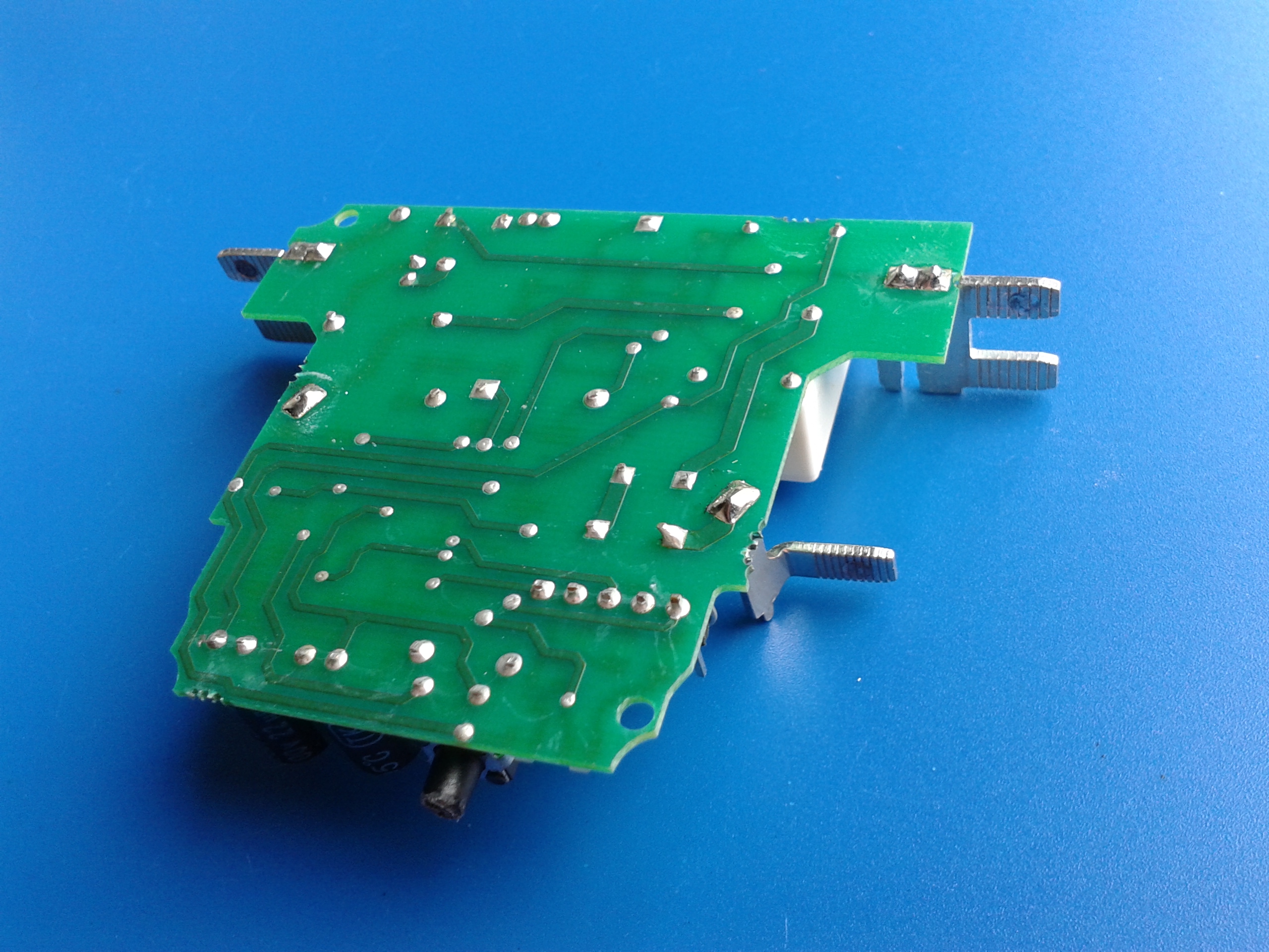

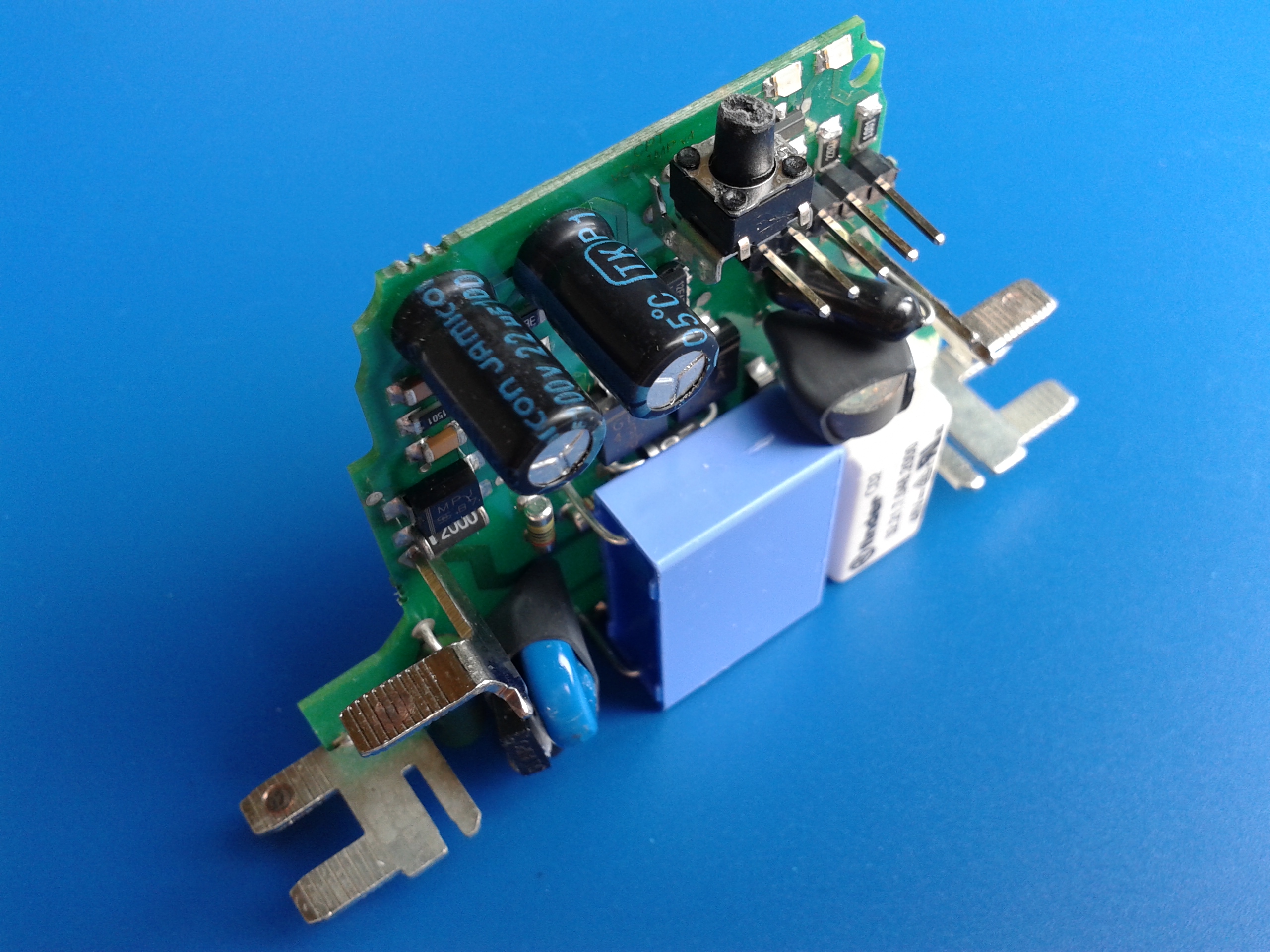

Недавно скачал каталог GE Redline 2017, а там Tele OV уже нет. http://uk.geindustrial.com/publibrary/family/modular-din-rail-devices/catalogs-and-buyers-guides Меня это начало напрягать, оно в каталоге с 2011 года было и у меня оно стоит. Короче, снял для осмотра, разобрал, сфотографировал, собрал обратно. От GE там только название, а всё остальное Cirprotec. http://www.cirprotec.com/ На плате есть маркировка CPT VCK 1MP (Cirprotec V-Check), и корпус такой же.
Заодно посмотрим на качество Cirprotec.
P.S. Кто не в курсе - АВВ купила за $2,6 млрд у GE бизнес "Industrial Solutions", который для GE не был ключевым. Поэтому по ссылкам будет ABB.

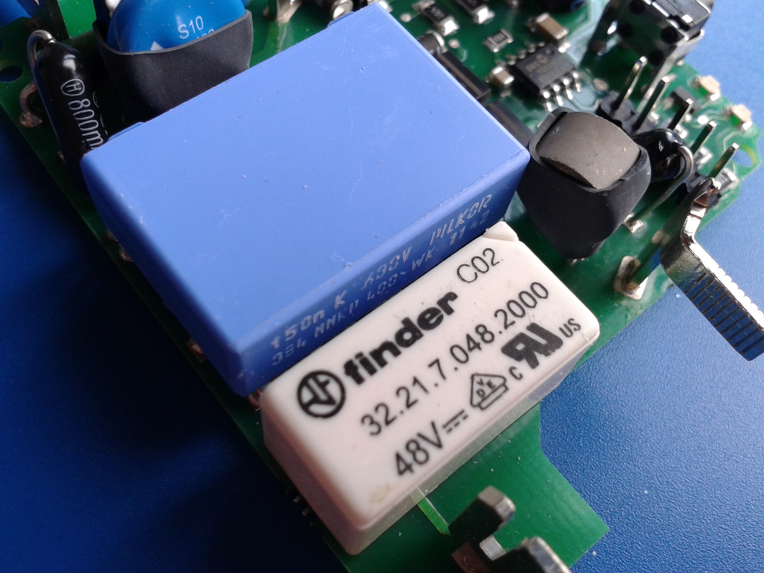

13.07.2018 в 22:06:59

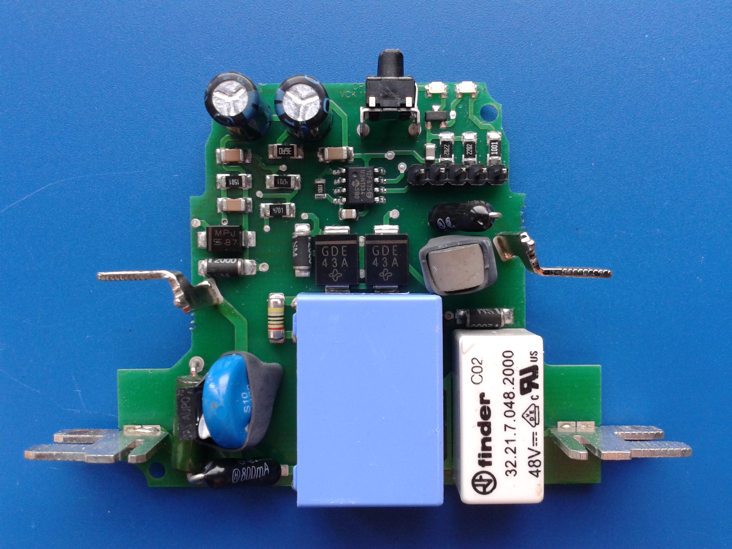

То, что голубая коробочка конденсатор, а белая реле, я понял. Больше ничего не понял. С точки зрения радиолюбительства нормально выглядит? В смысле поставить его обратно, или поменять? У меня есть и другие расцепители. Кто забыл уже, это реле максимального напряжения приводящее в действие независимый расцепитель автомата.
Я так понял, что GE в 2011 году после выхода EN 50550 не стала заморачиваться созданием собственного устройства и заказала реле у испанцев. Но почему оно исчезло из англоязычного каталога, не понятно.

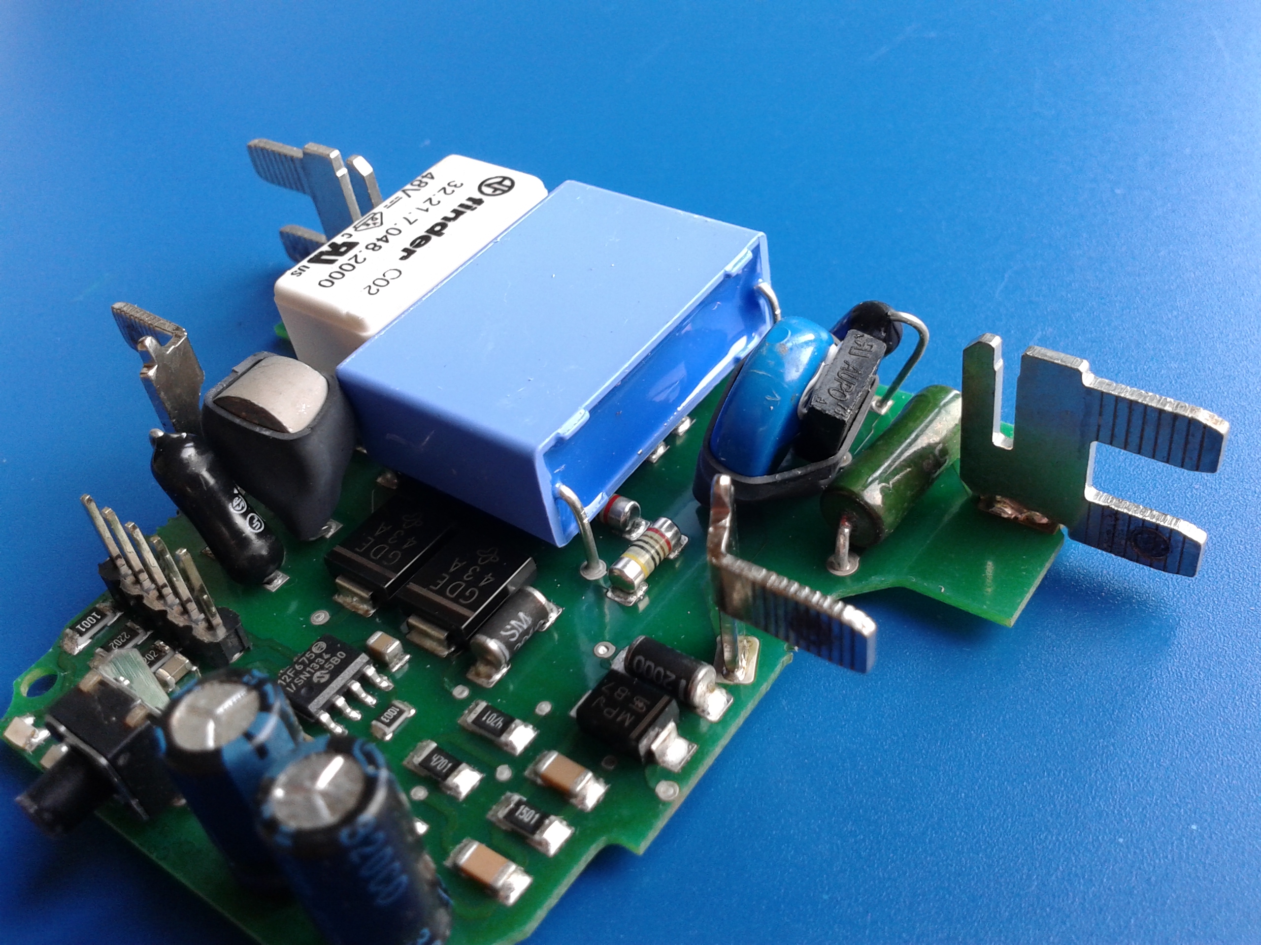

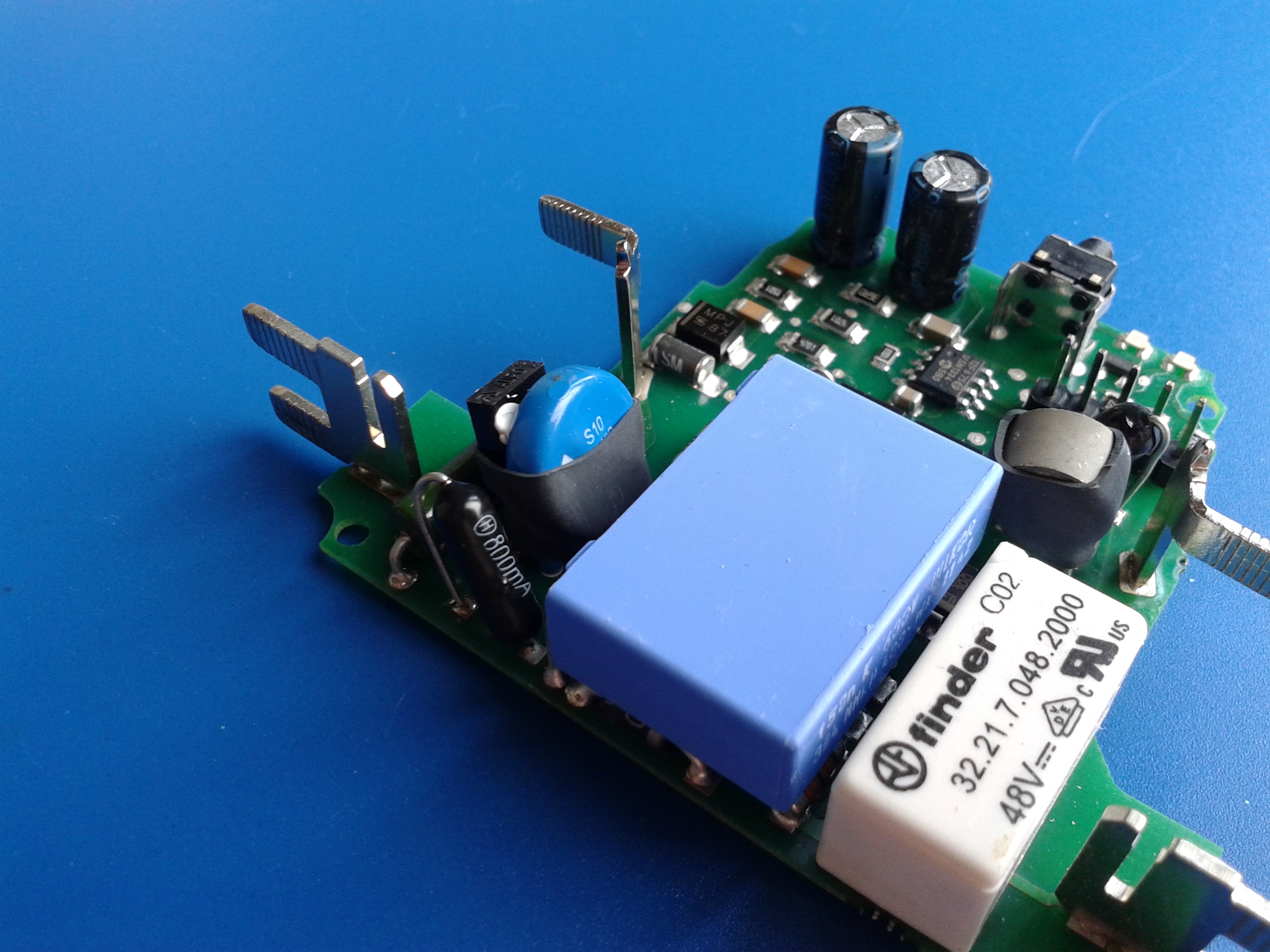

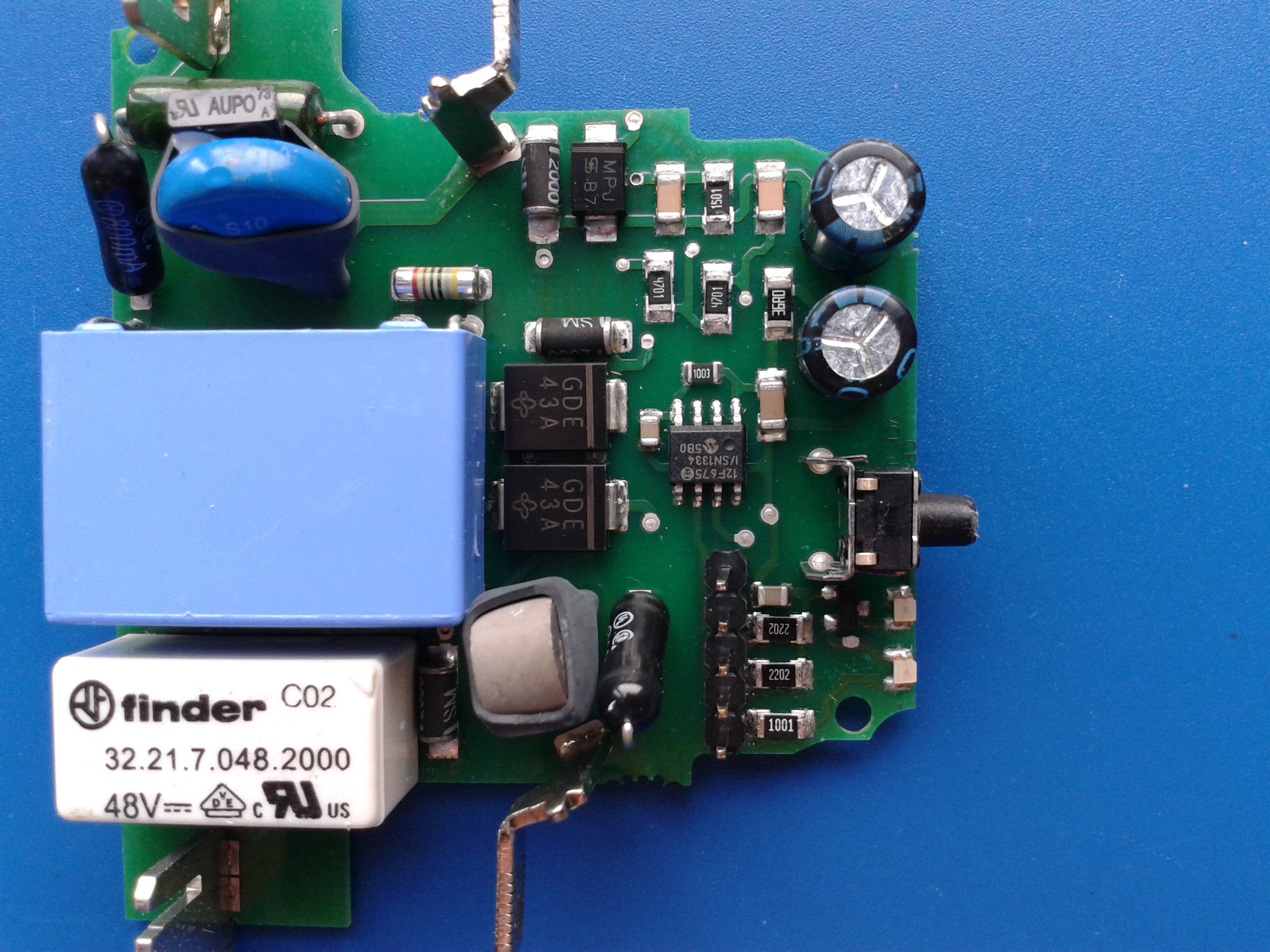

Abrikos написал: С точки зрения радиолюбительства нормально выглядит?
Очень похоже на УЗМ-50/51, даже микроконтроллер похожий, только вдвое "слабше" - оно и понятно, не нужно "думать" про крутилки-задержки-хитрые мигания СИДами и т.д. Сделано вроде прилично. Резюки точные даже присутствуют :) Как работает, какое быстродействие и т.п. - сие есть тайна великая, запрятанная в прошивку МК. Тут только имитировать скачок и смотреть осциллографом реакцию. На шильдике Сипротека заявлены УЗИП-параметры. Внутри - жалкий 10-миллиметровый варистор и, похоже, возле реле газовый разрядничек в термоусадке. Рядом там 800-миллиамперные предохранители, наверное, как раз на варистор с разрядником. Коли так - с одной стороны так это дело можно признать вполне безопасным, а с другой стороны - оно по сути одноразовое при мало-мальски существенных имп. перенапряжениях.

Kamikaze, спасибо! Значит в панельную 12-этажку годится? Это ж не частный дом. В смысле импульсов, молний. Просто MZ209 - так тот ещё проще выглядит чем это реле. GE не обещала сверхбыстродействия. В каталоге было: 254В < 4с. 400В < 0,5с.

Abrikos, я бы предпочёл что-нибудь пошустрее. Шнайдер, емнип, обещал 30мс для своего расцепителя макс. напряжения. Гипотетически это может быть и слишком быстро (учитывая отсутствие АПВ) и может приводить к ложным срабатываниям ("прощай, колбаса"), но у меня несколько лет стояло РН с временем отключения 20/30мс (причём, независимо от величины перенапряжения) и условно "ложное" отключение было лишь единожды - когда ниже по стояку устроили КЗ на соседней фазе в ЩЭ с сопутствующим перенапряжением на время срабатывания плавкой вставки во ВРУ. И несколько лет комп запитан через удлинитель-РН с временем отключения 10/20мс - также без отключений.
