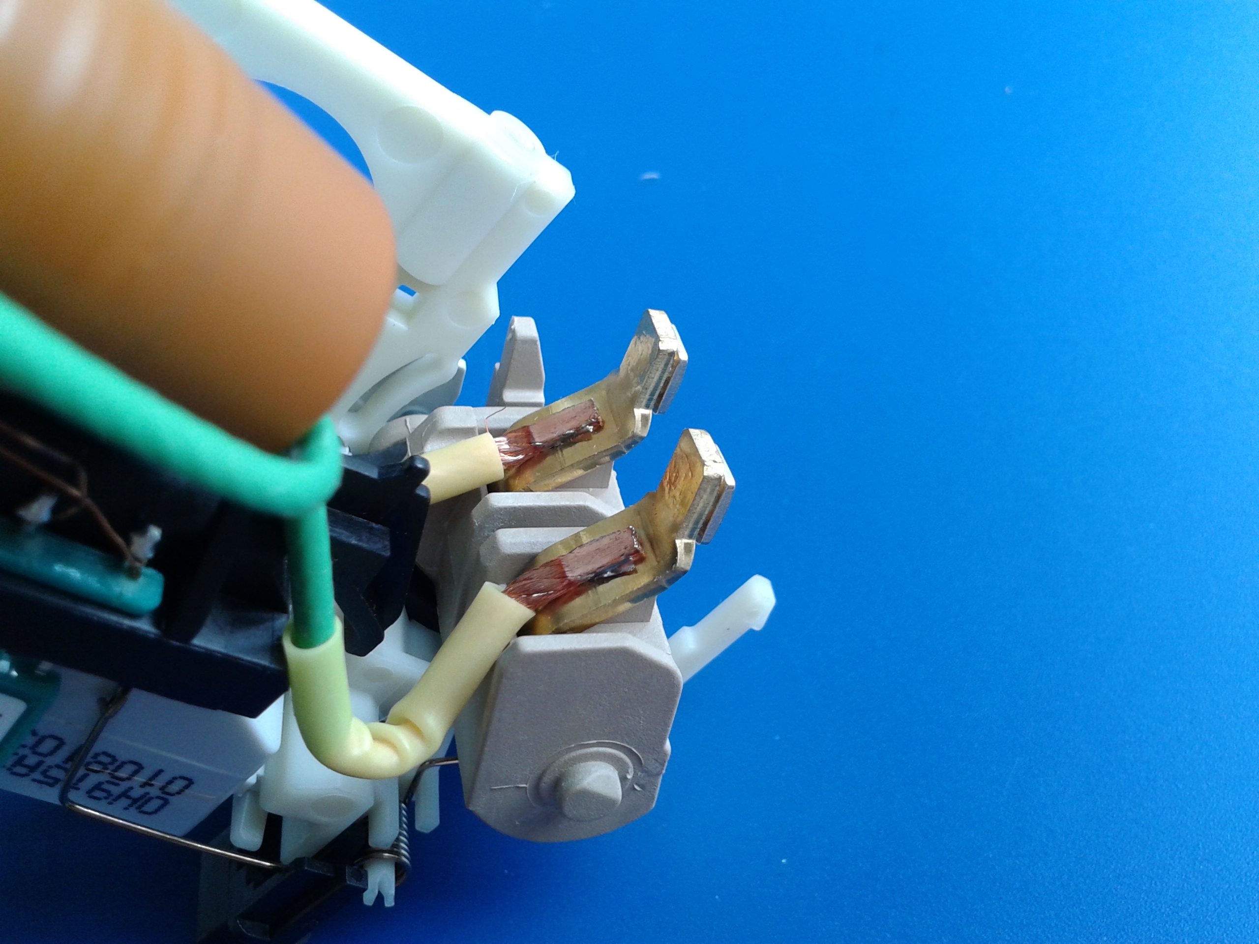

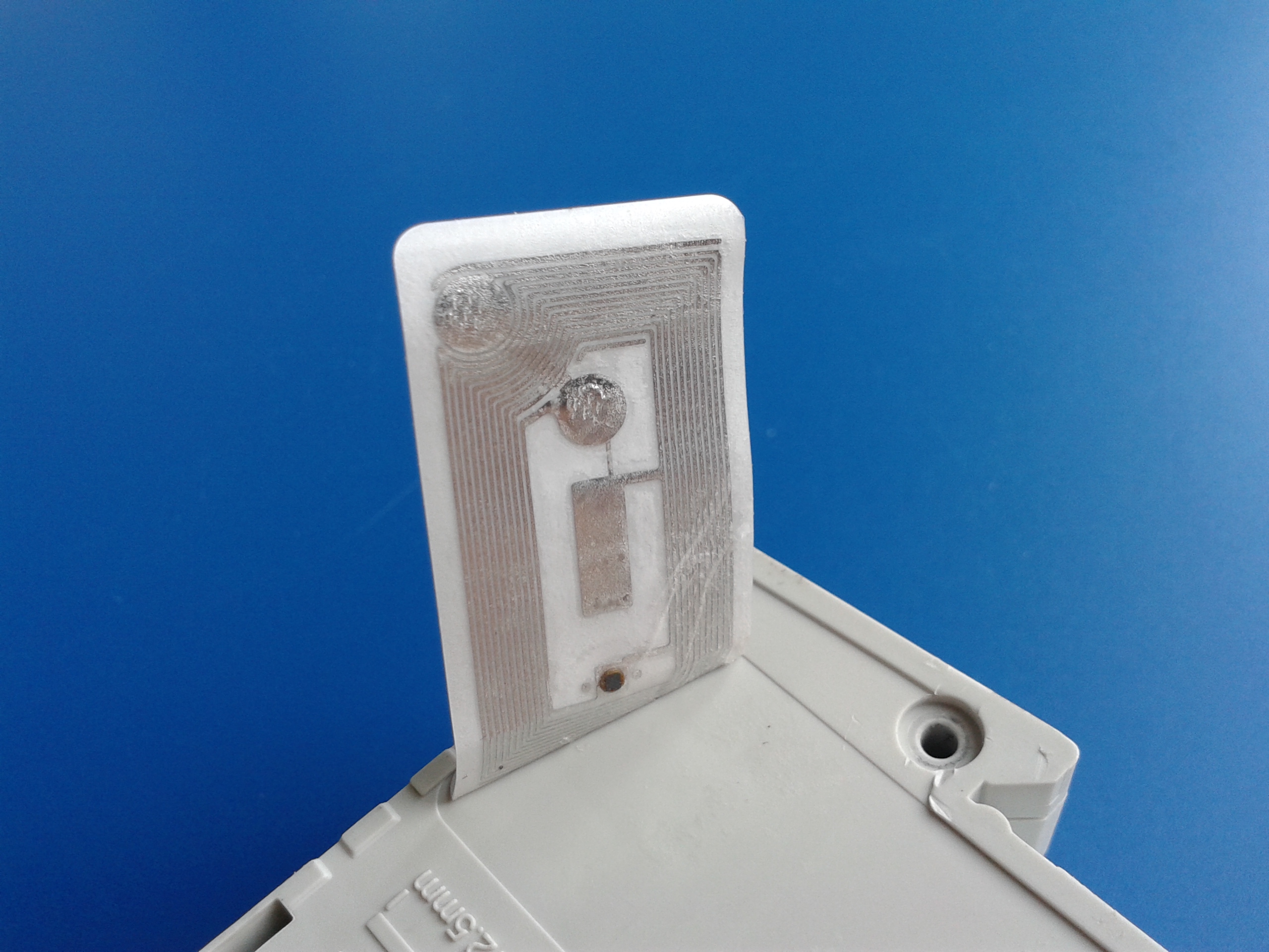

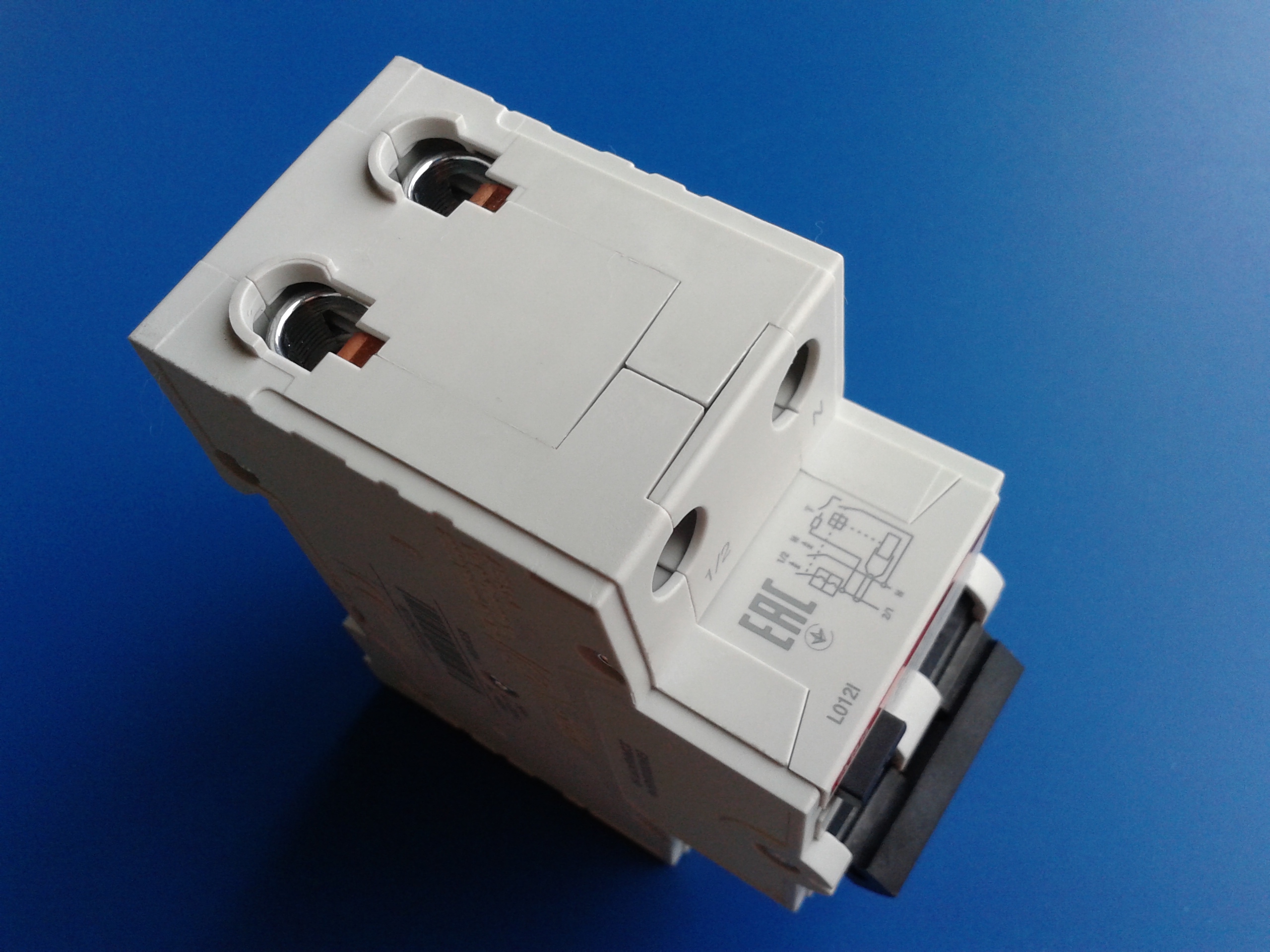

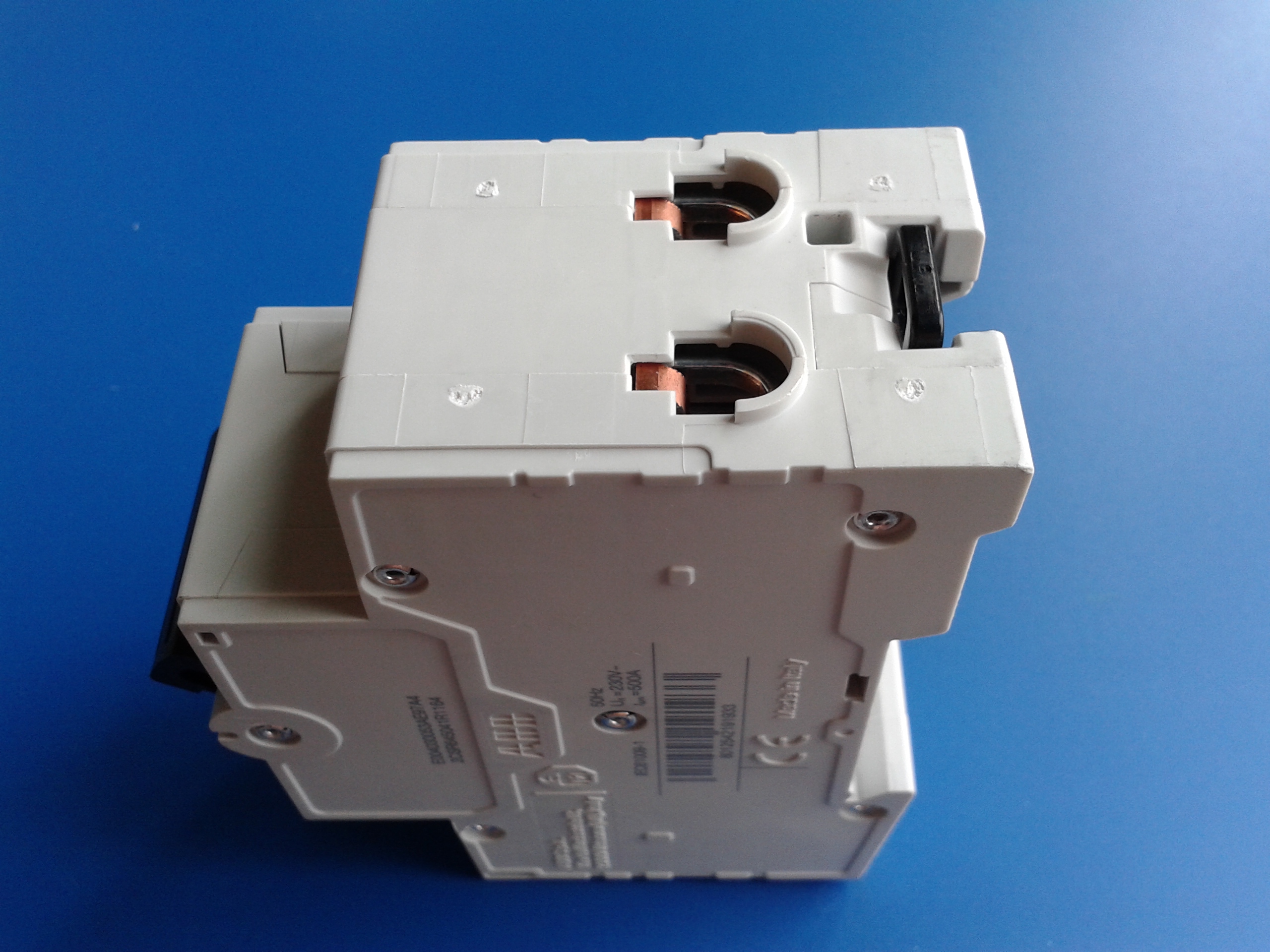

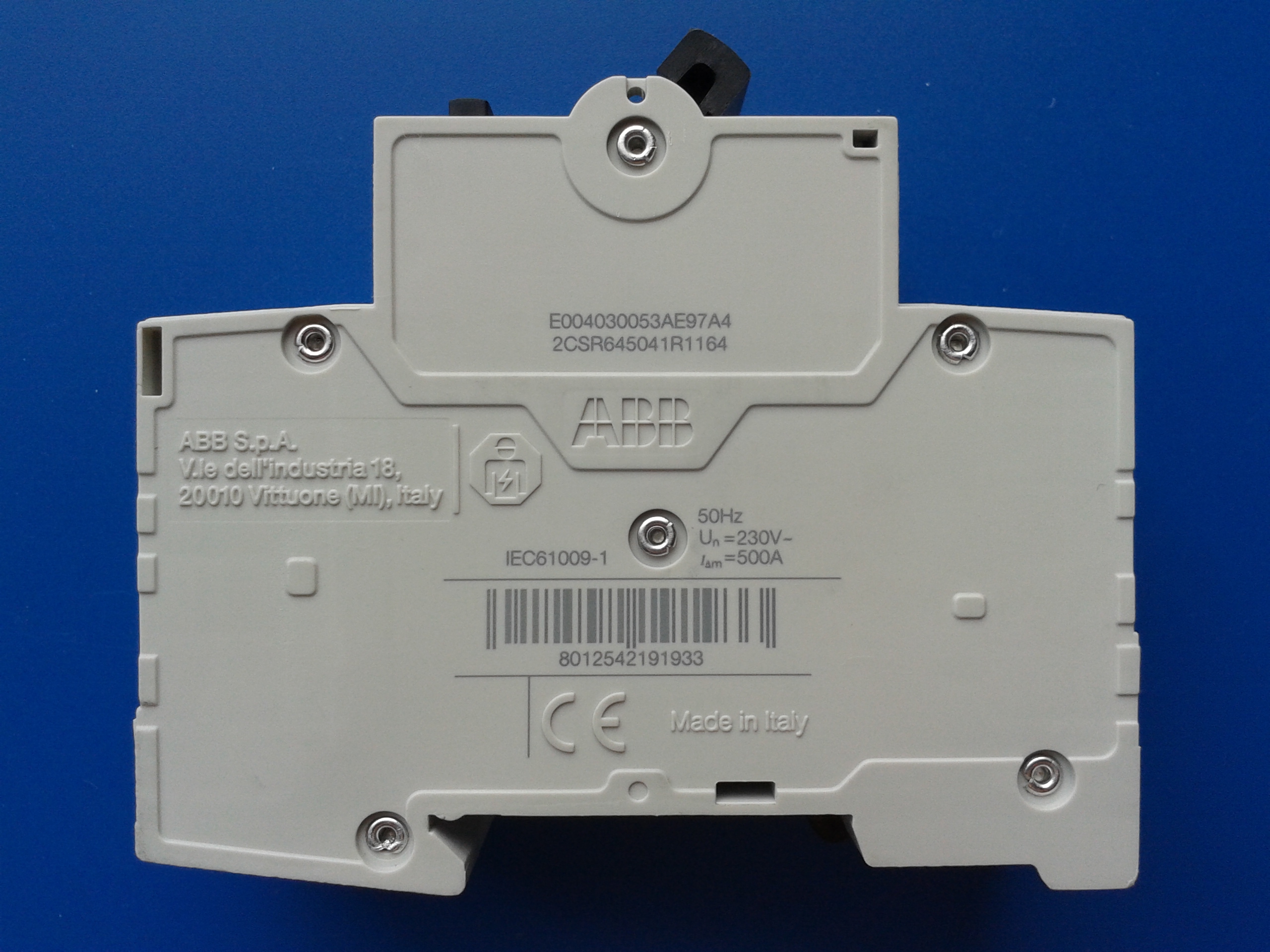

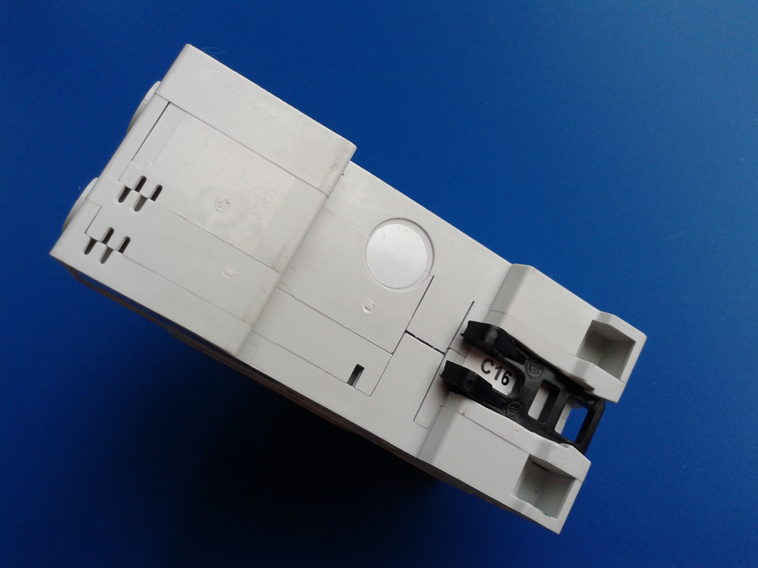

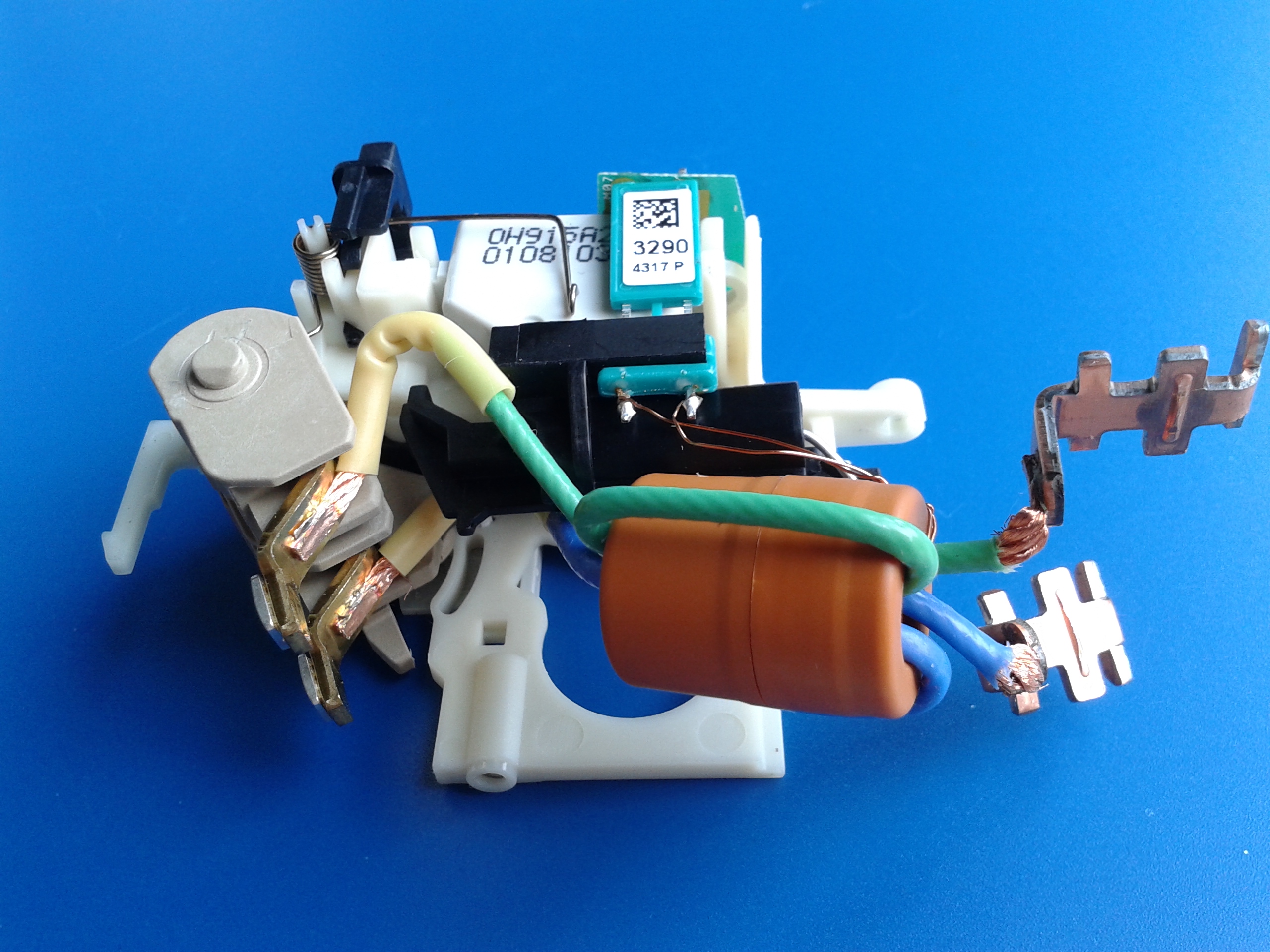

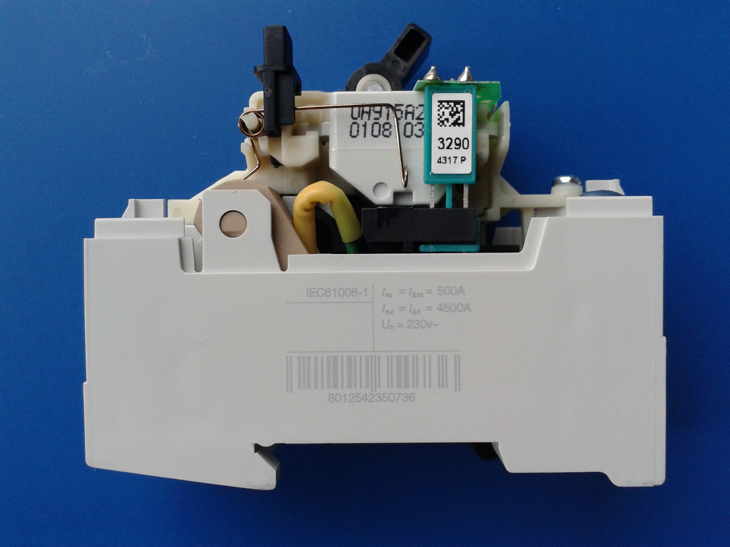

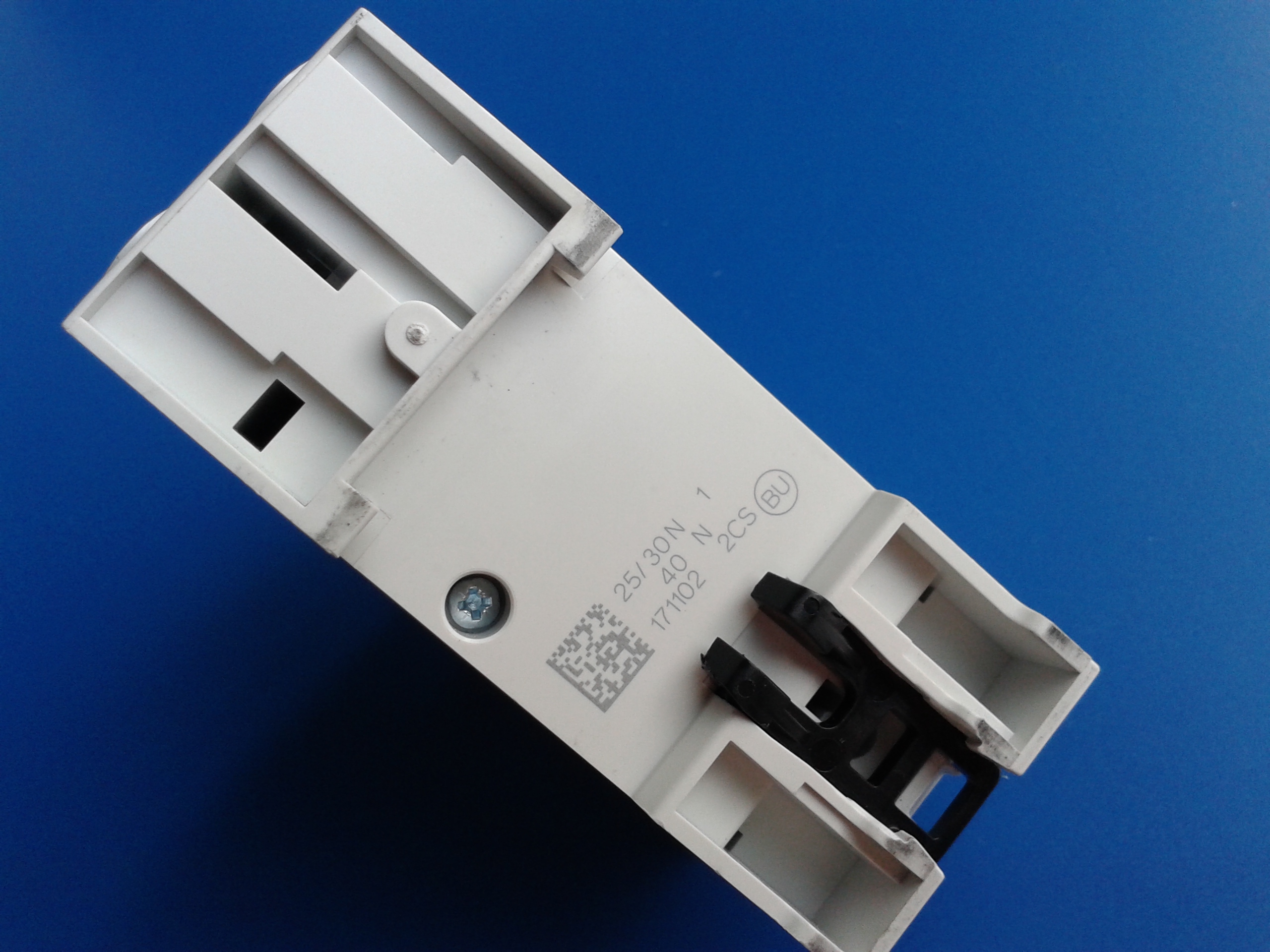

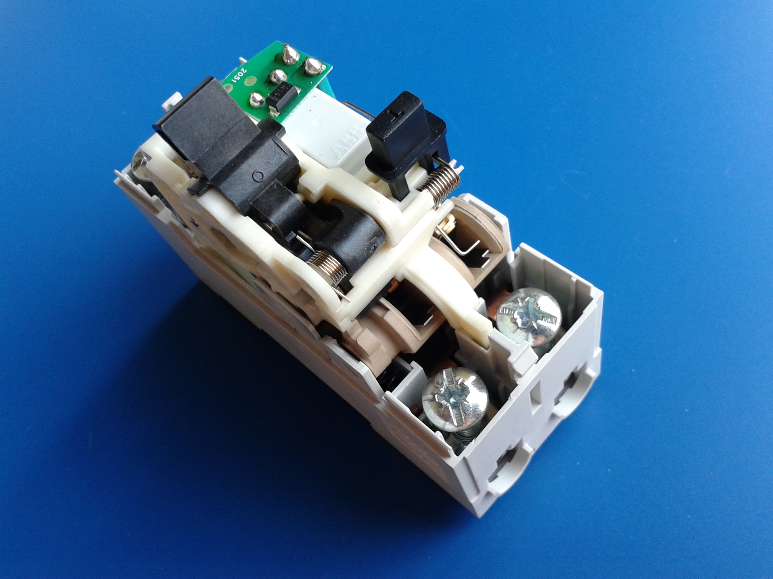

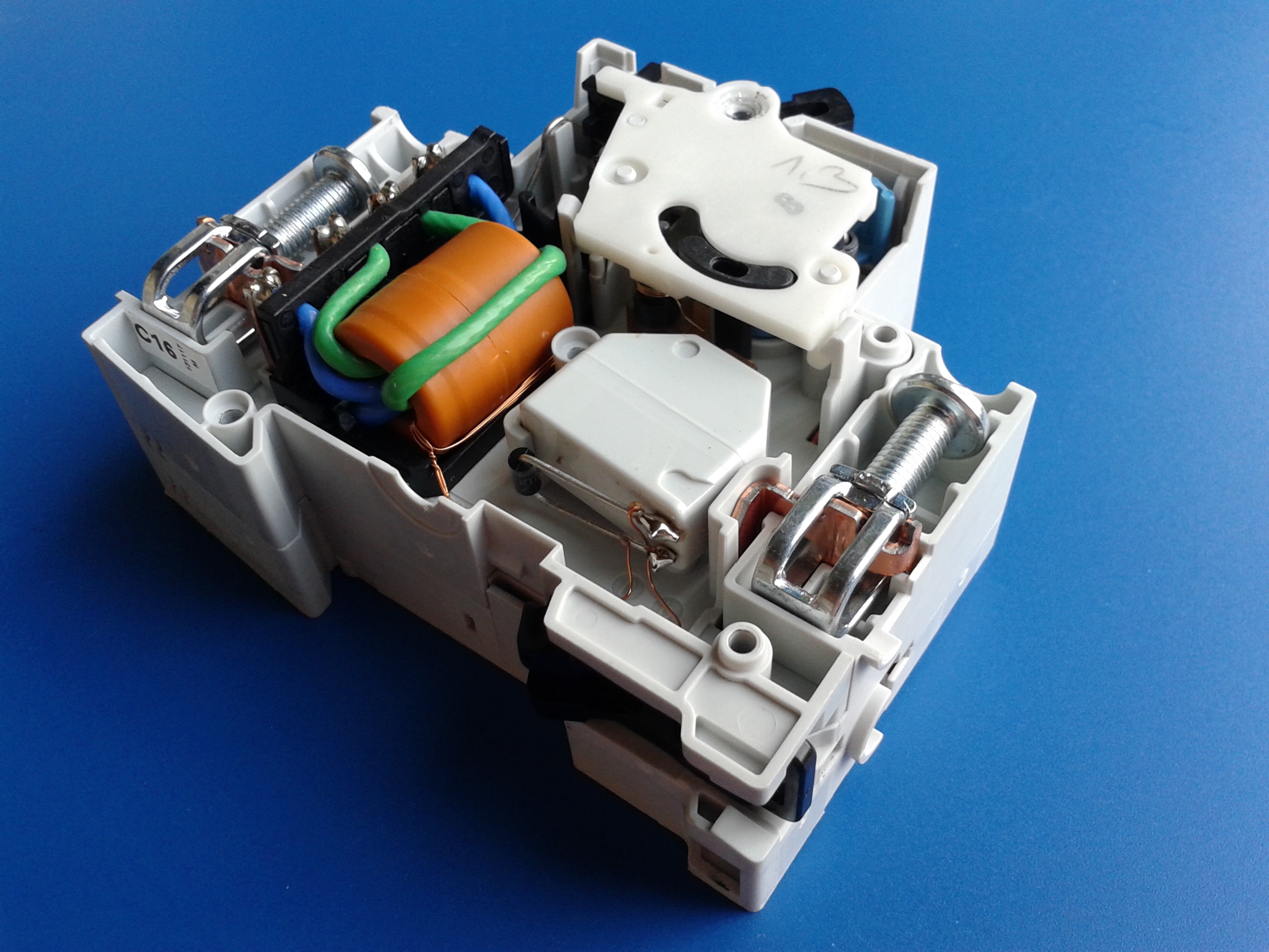

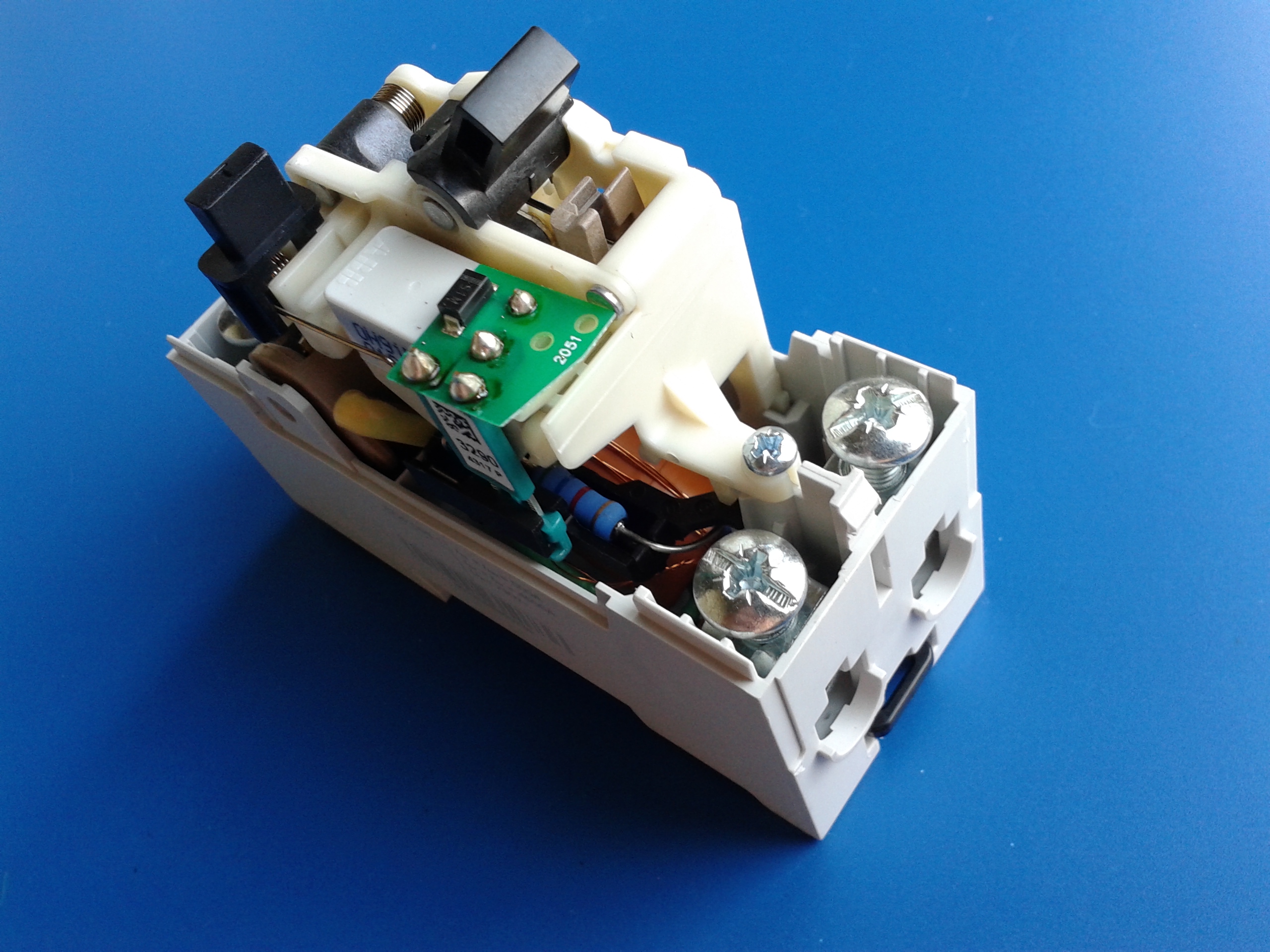

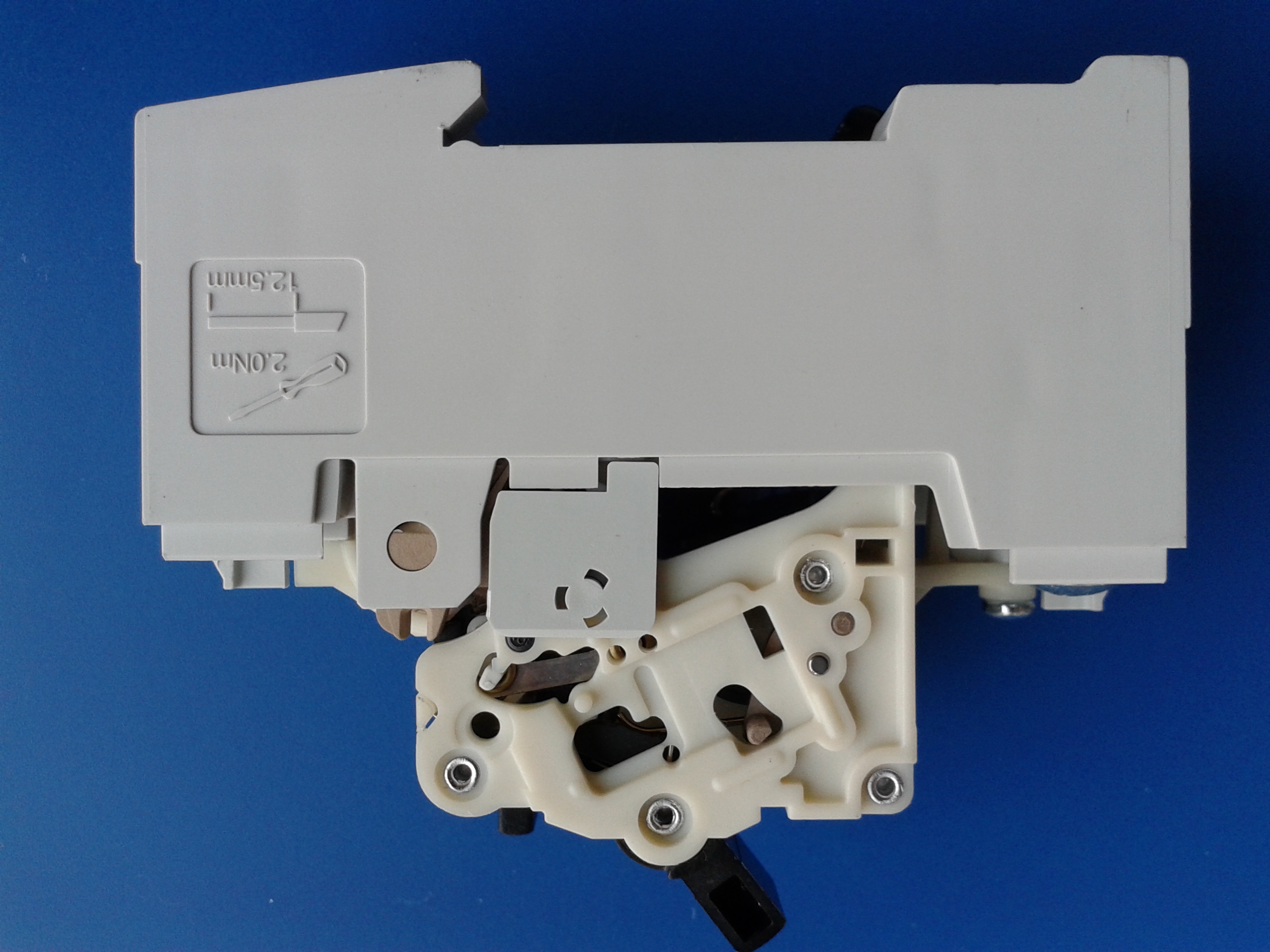

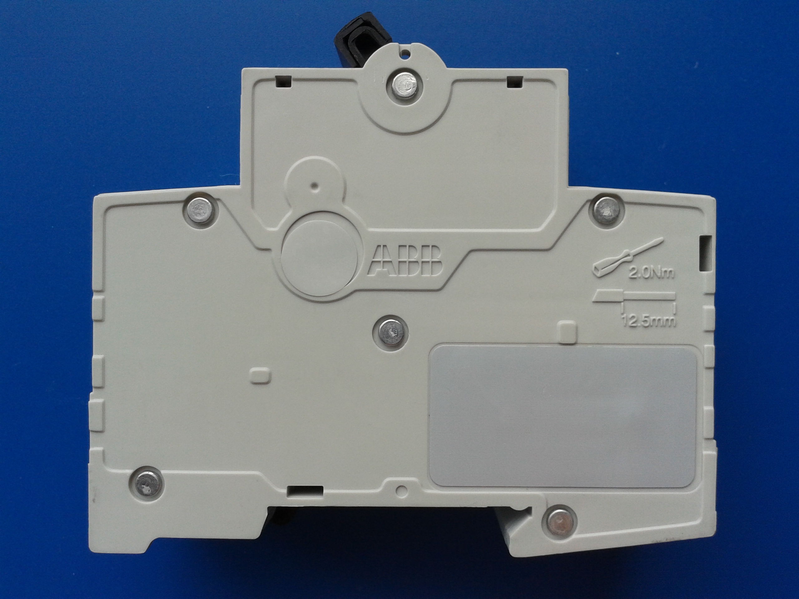

ABB basic M.

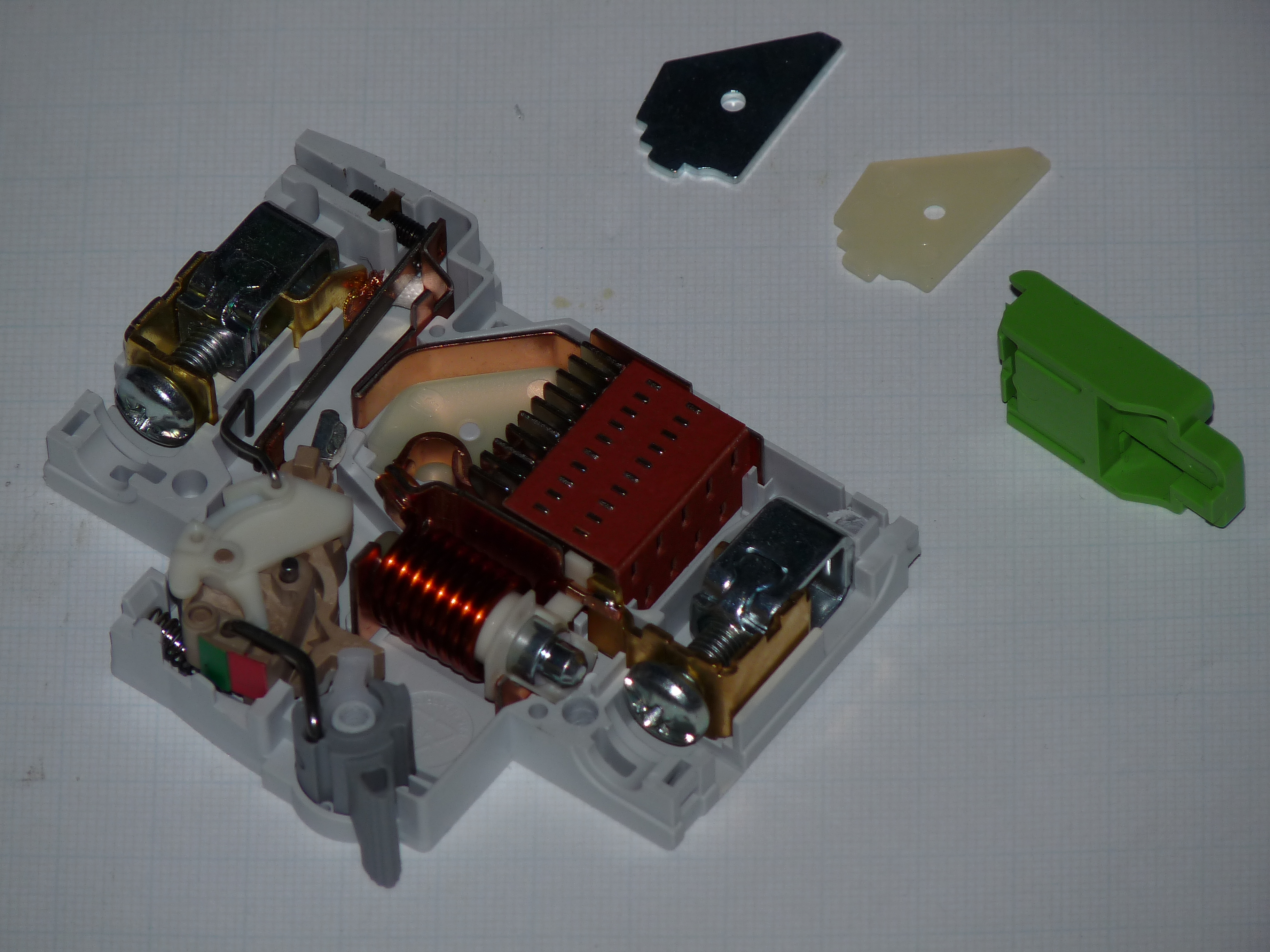

Фото этих изделий потом можно будет сравнить с фото DS941 и FH202 на 2-ой странице этой темы.

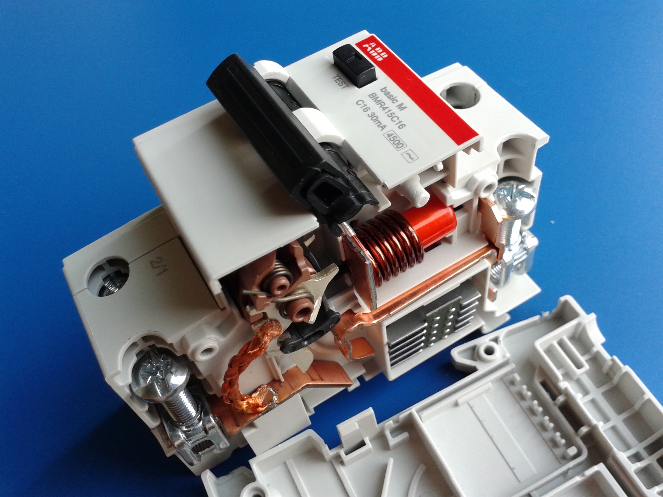

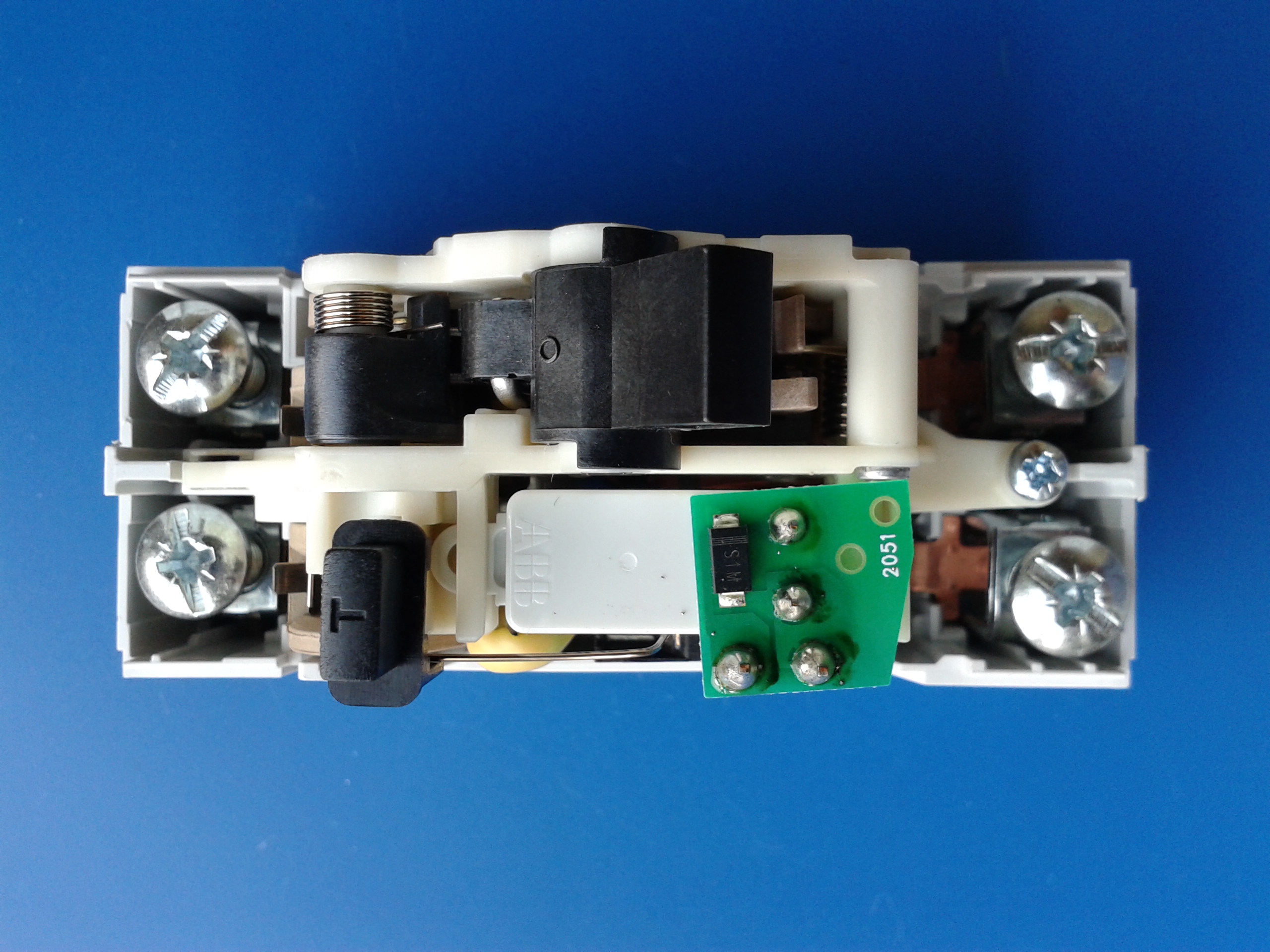

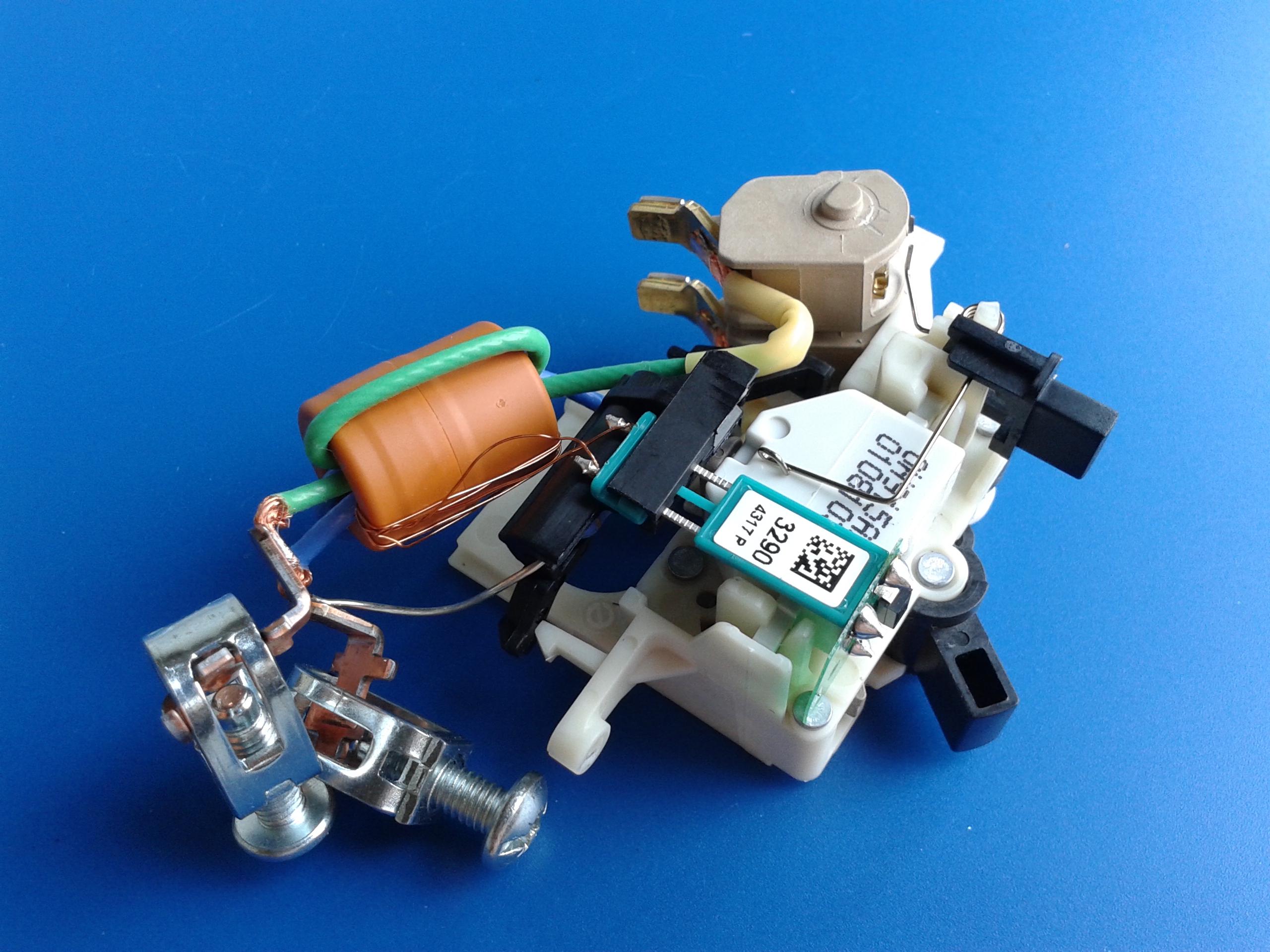

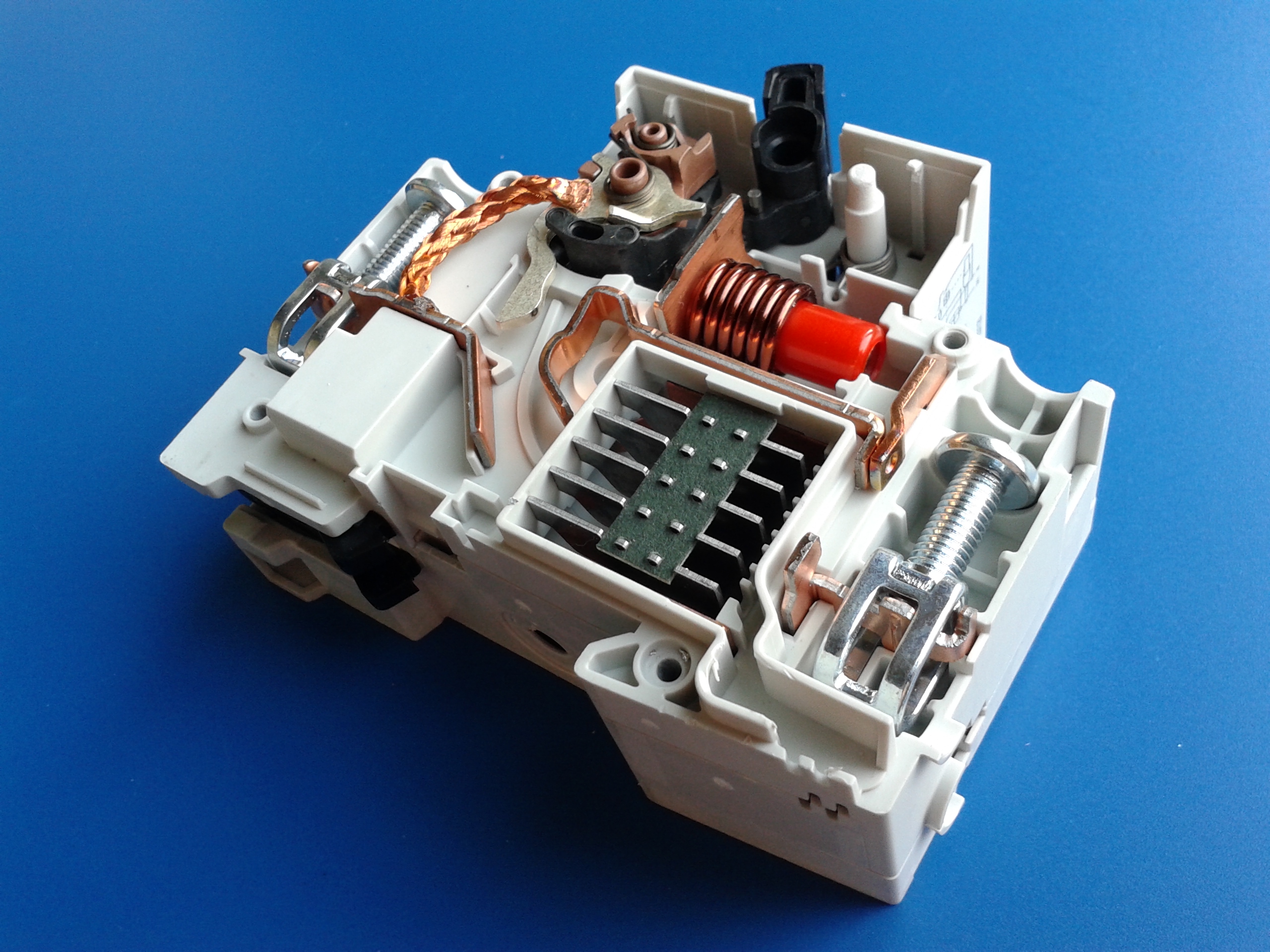

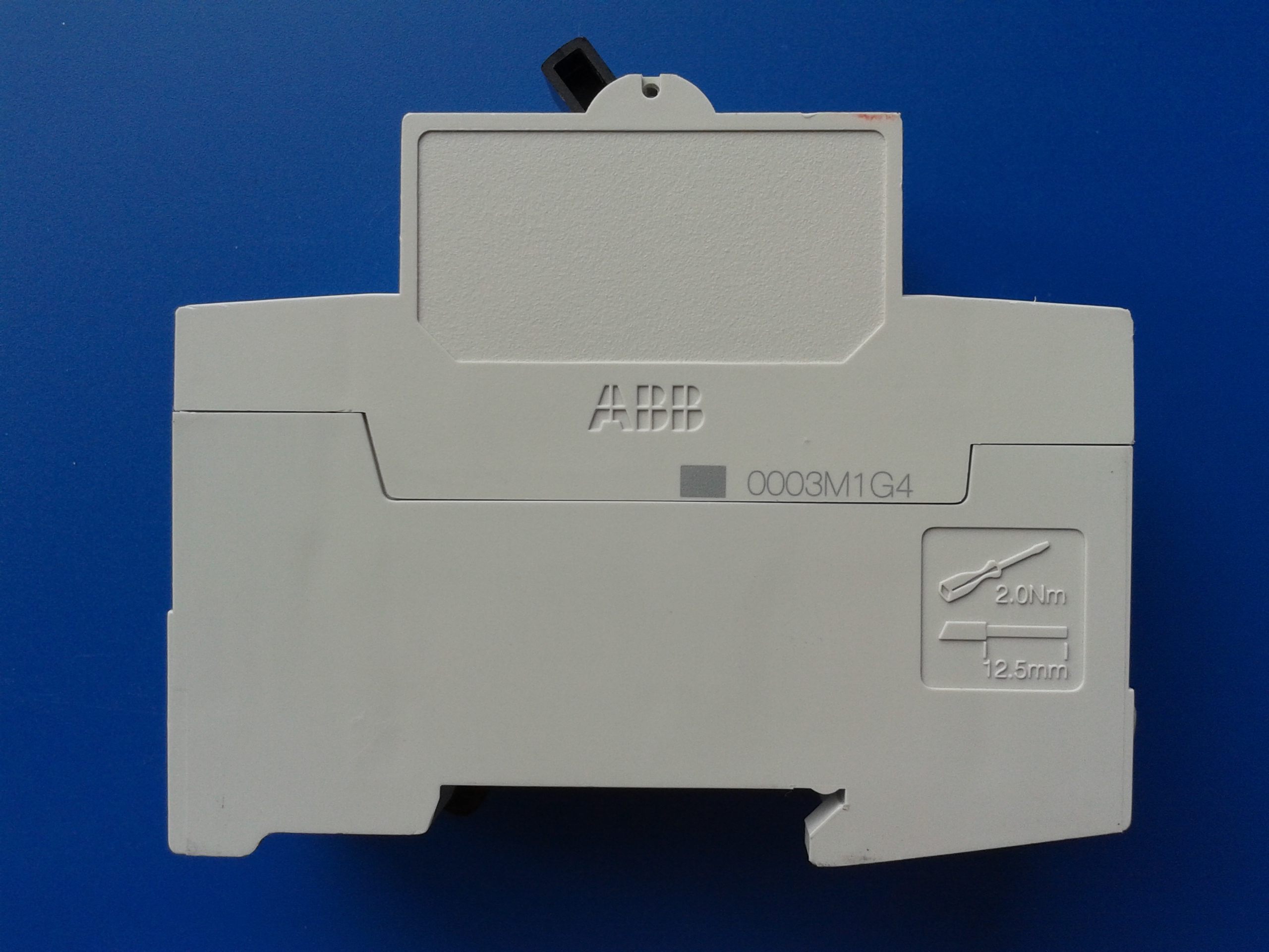

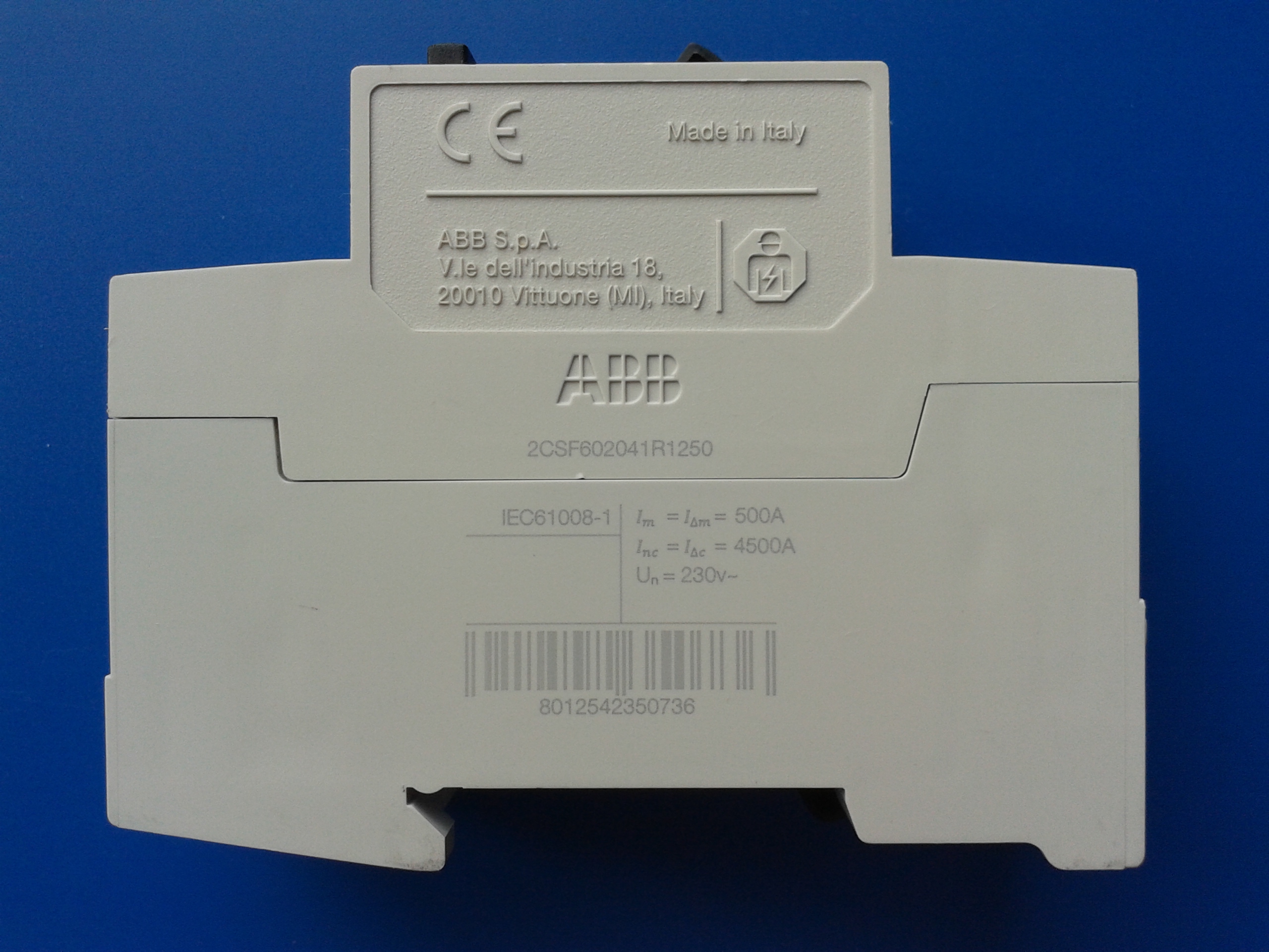

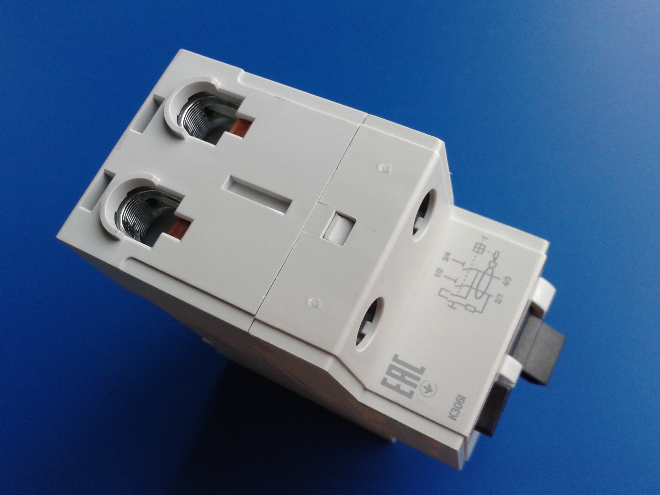

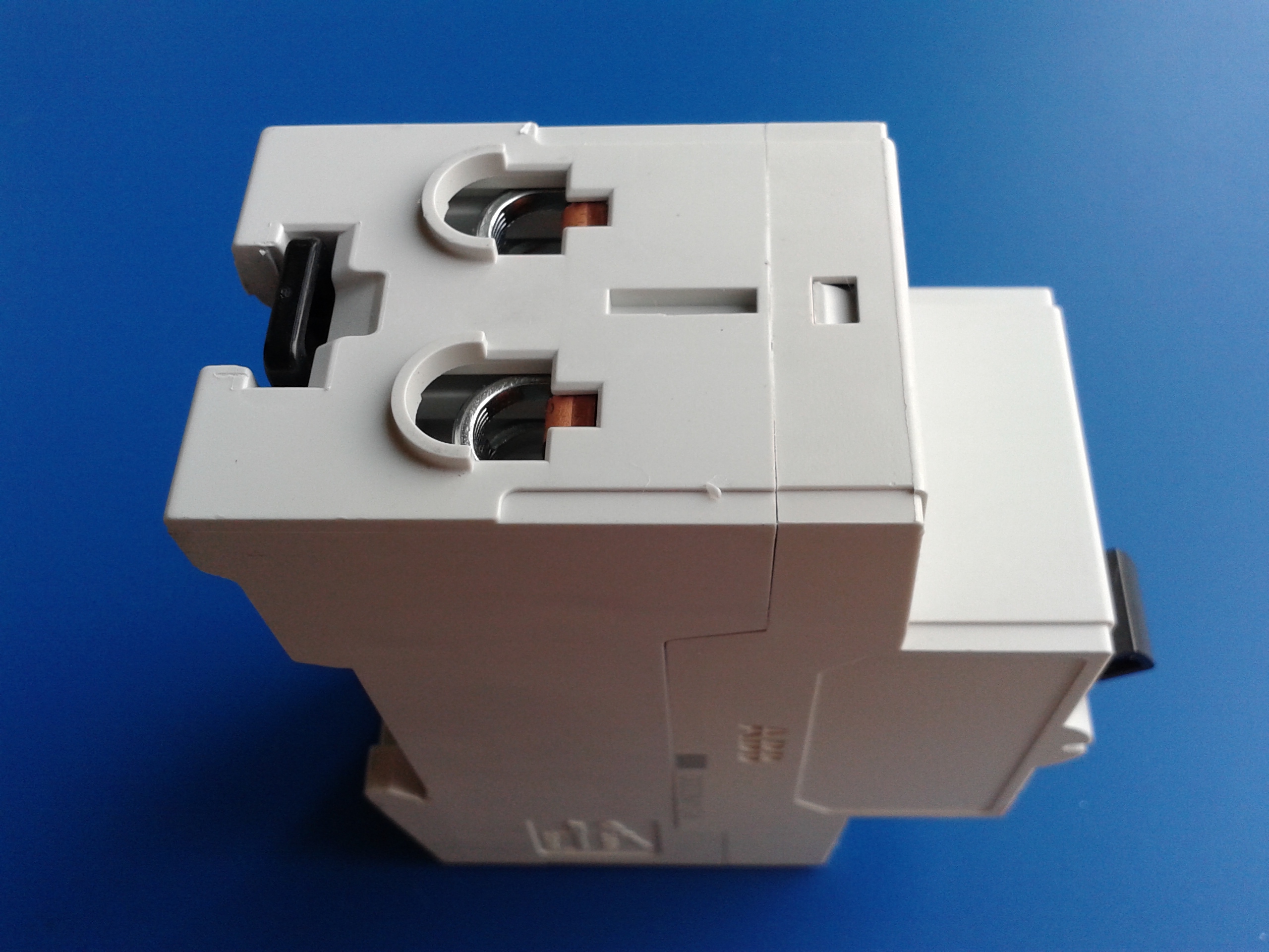

ABB basic M.
Легендарный АВДТ DS941 возвращается! Теперь в новом корпусе и по цене дешевле чем УЗО серии Basic M!

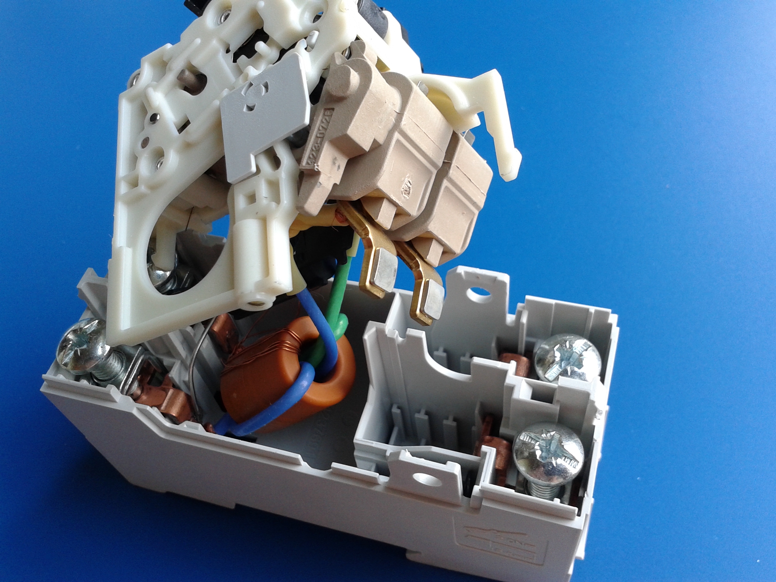

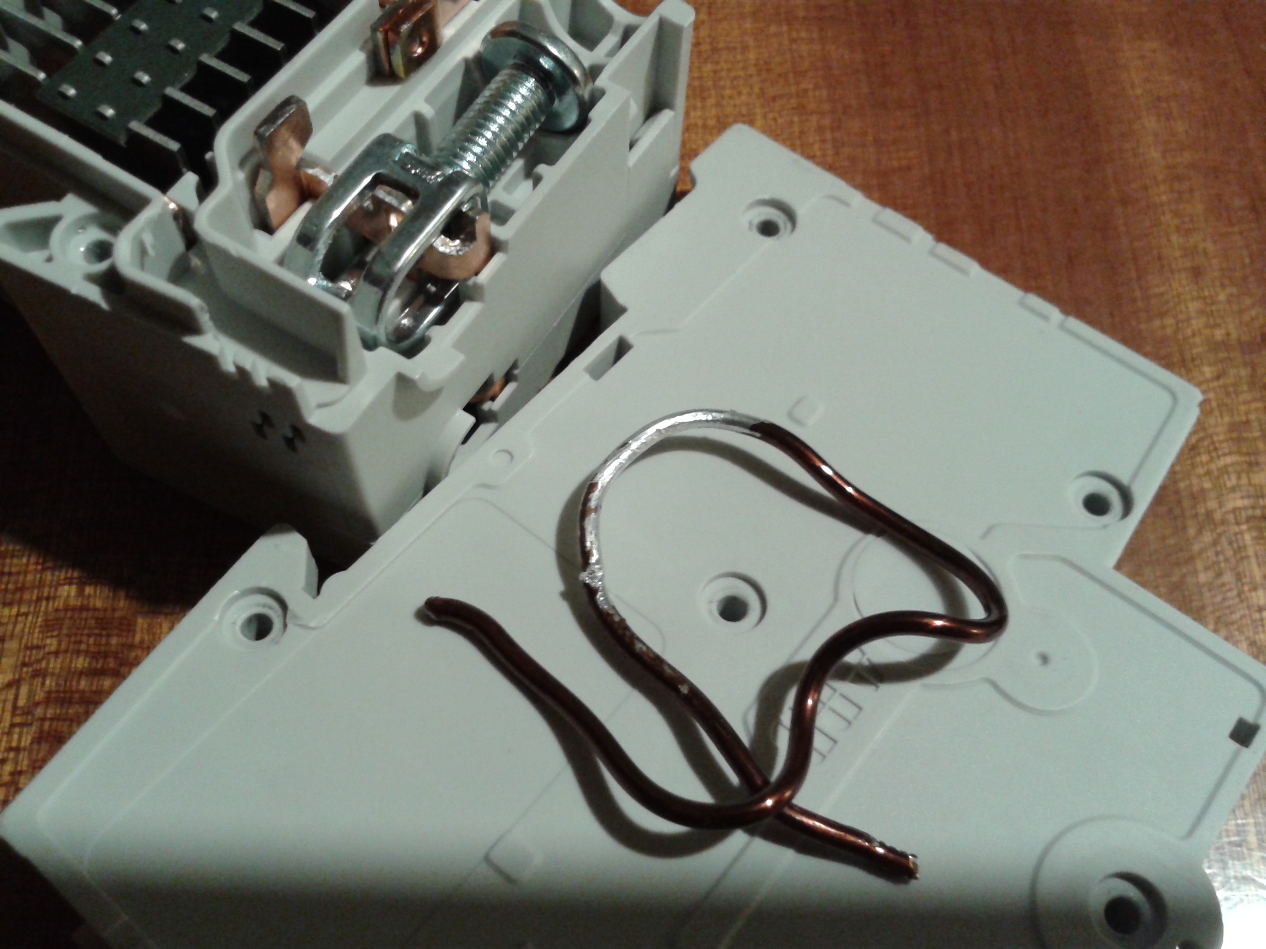

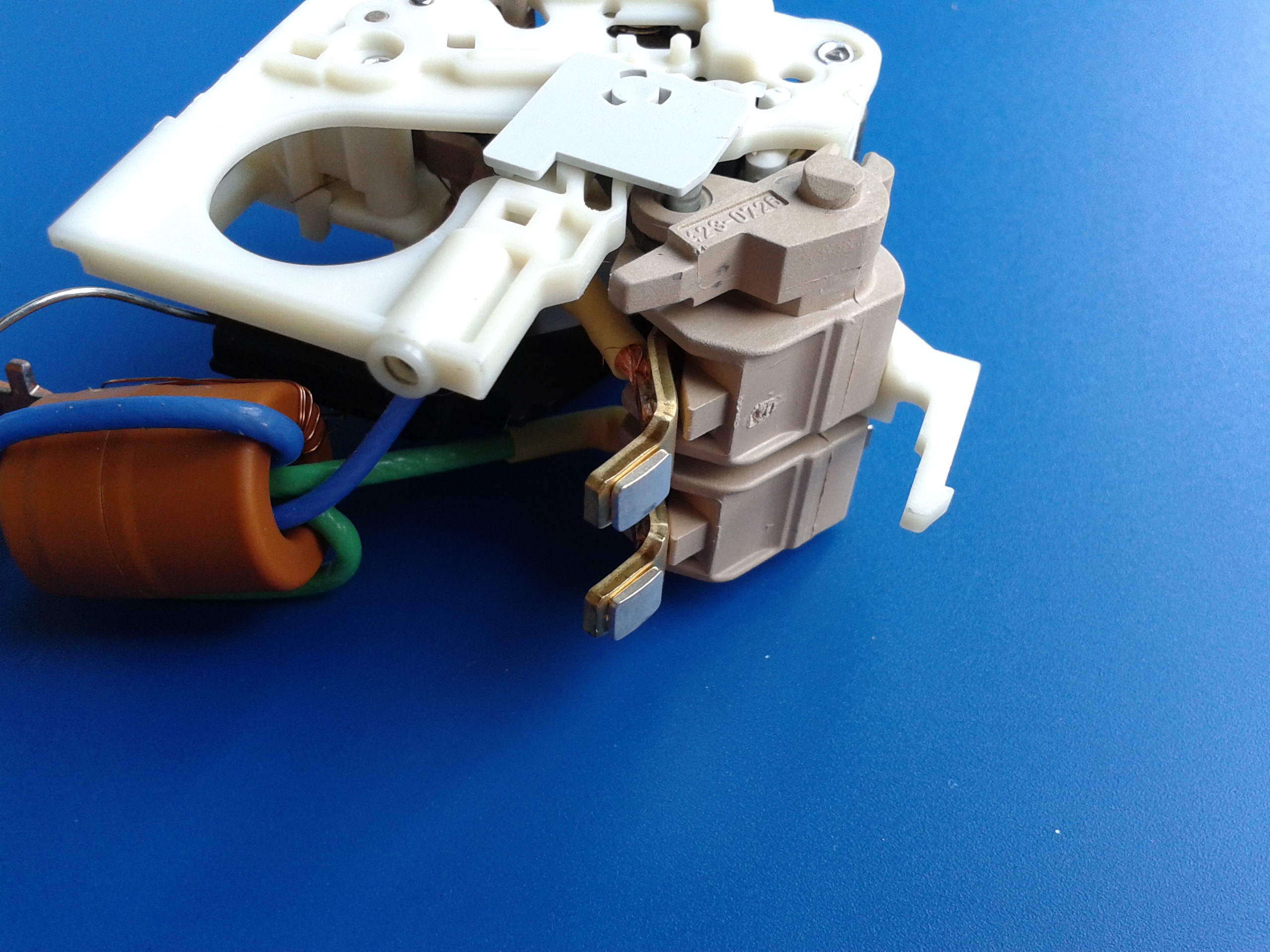

Да неужели, электромеханика. Но на пластинках дугогасительной камеры конечно сэкономили. Кстати, проволочку в ЭМР пробовали поцарапать ? Медь, или люминь ?

03.08.2018 в 23:26:40
Vadim 161, завтра поцарапаю, гляну шо там. :)

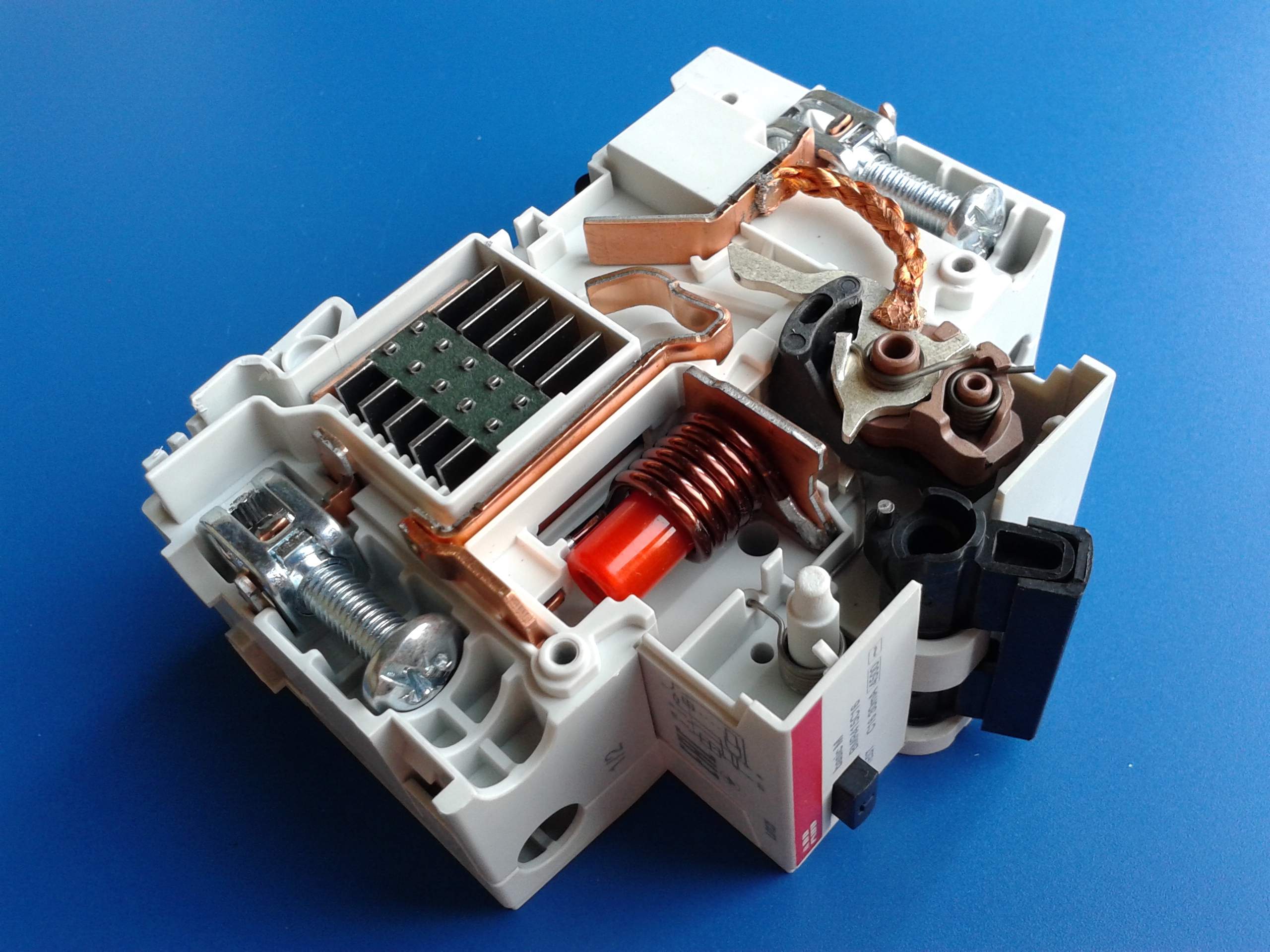

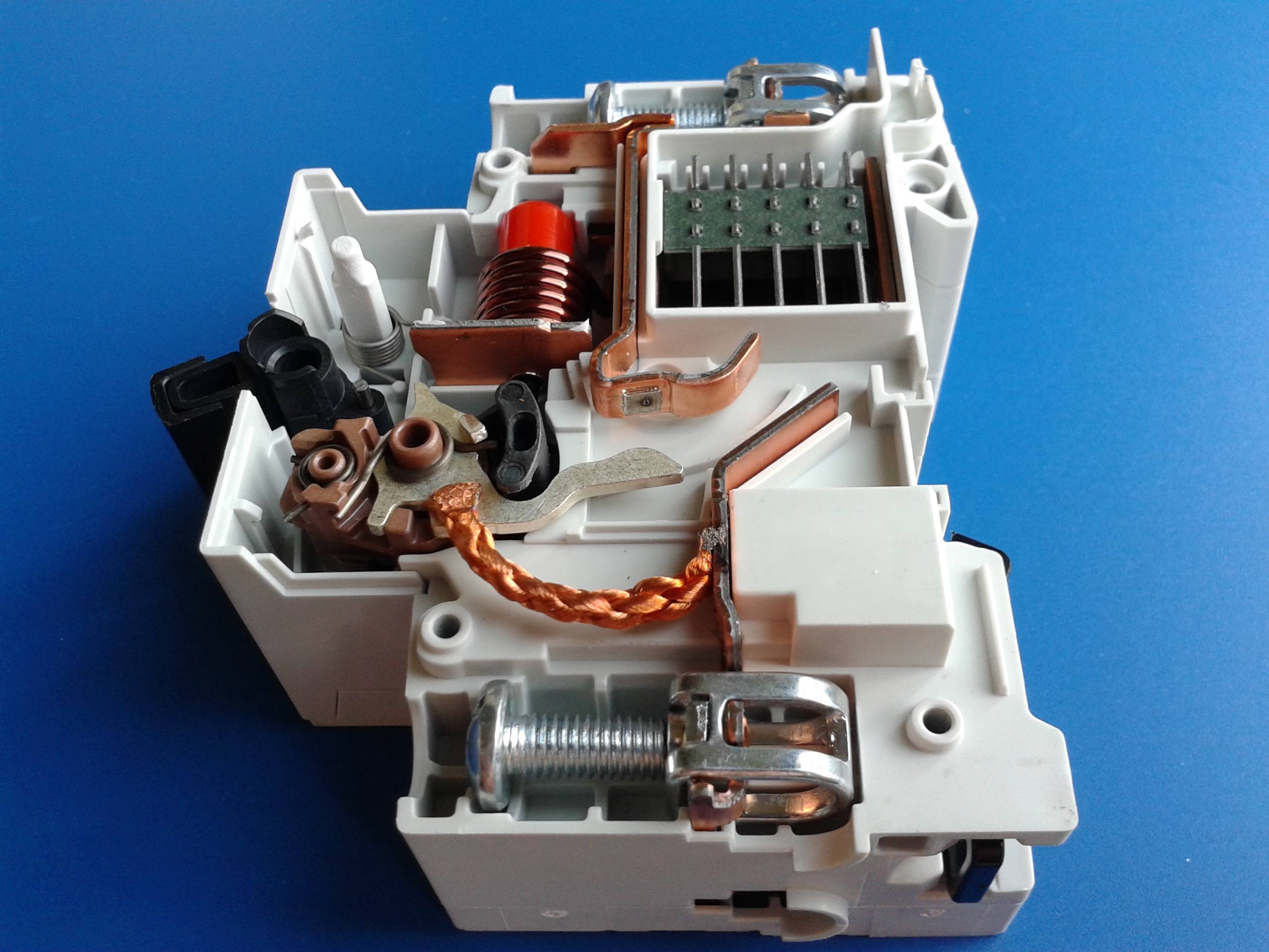

ВДТ ABB basic M.

03.08.2018 в 23:52:27
Vadim 161, а как Вы догадались? Действительно там алюминий. Я и не подумал бы никогда.
