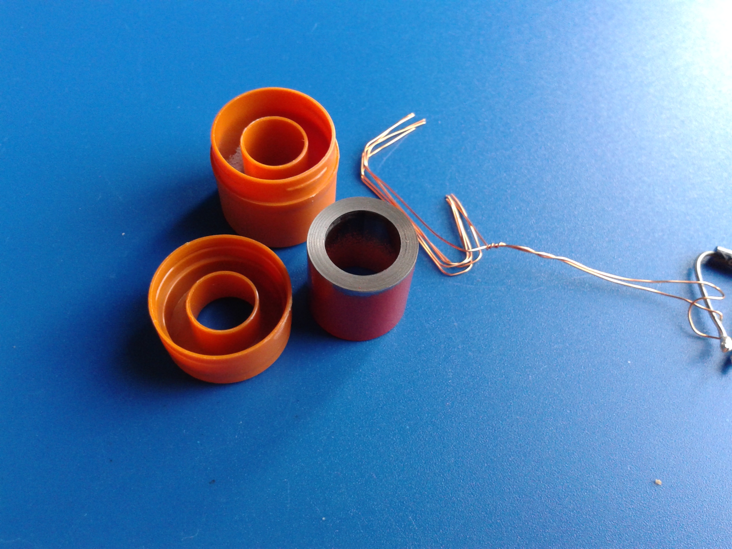

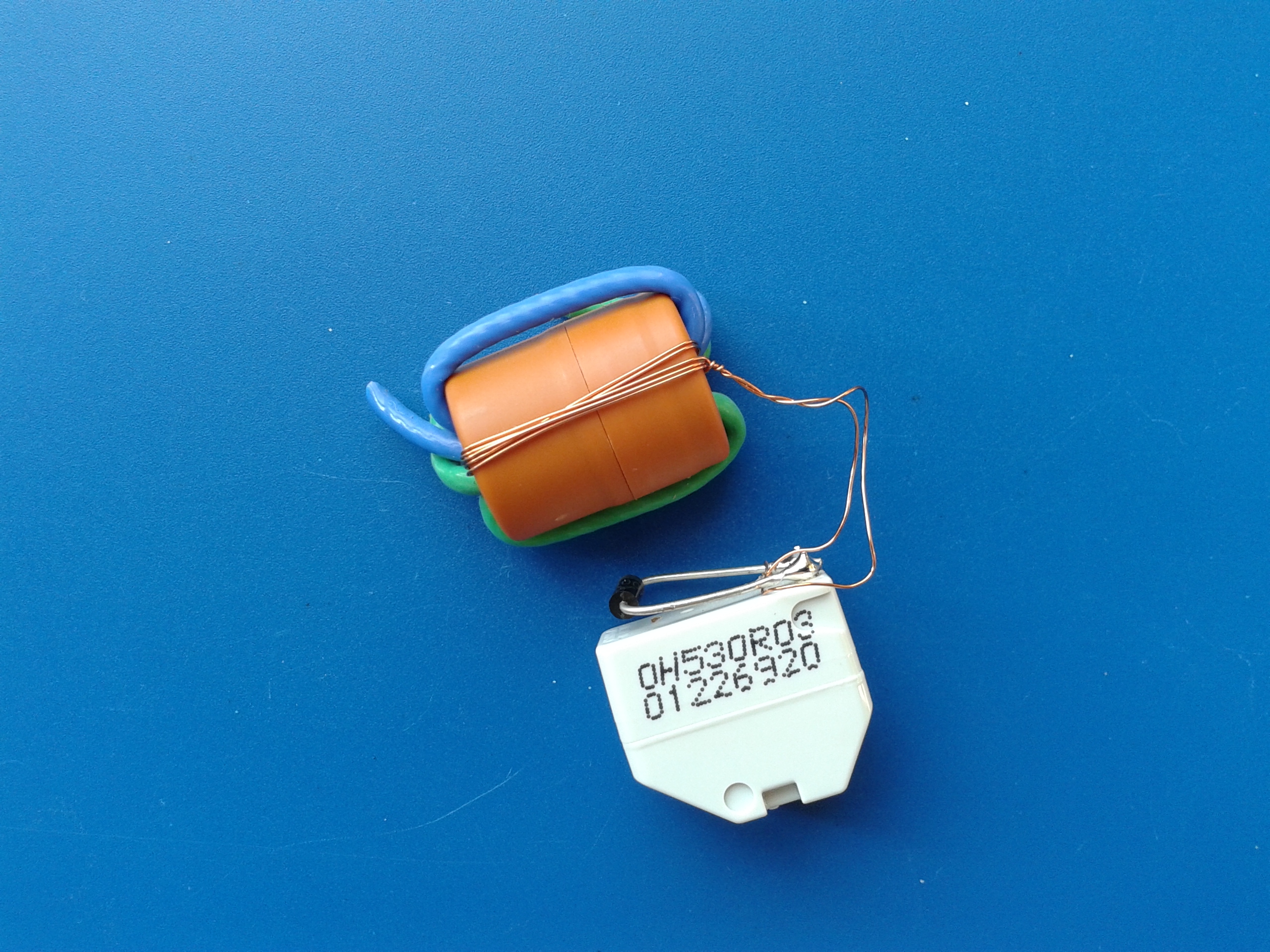

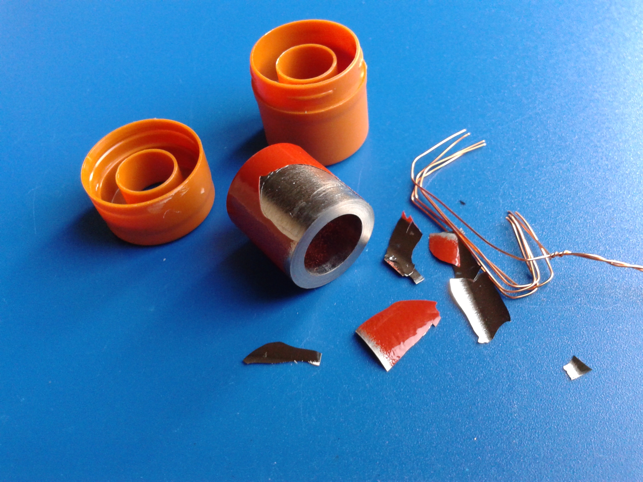

Abrikos, интуиция :) Как-то древний ЭКФ вскрывал, царапнул катушечку, а там как и здесь, люминька оказалась

Abrikos написал: а как Вы догадались?
Опыт ковыряния дна, по всей видимости...

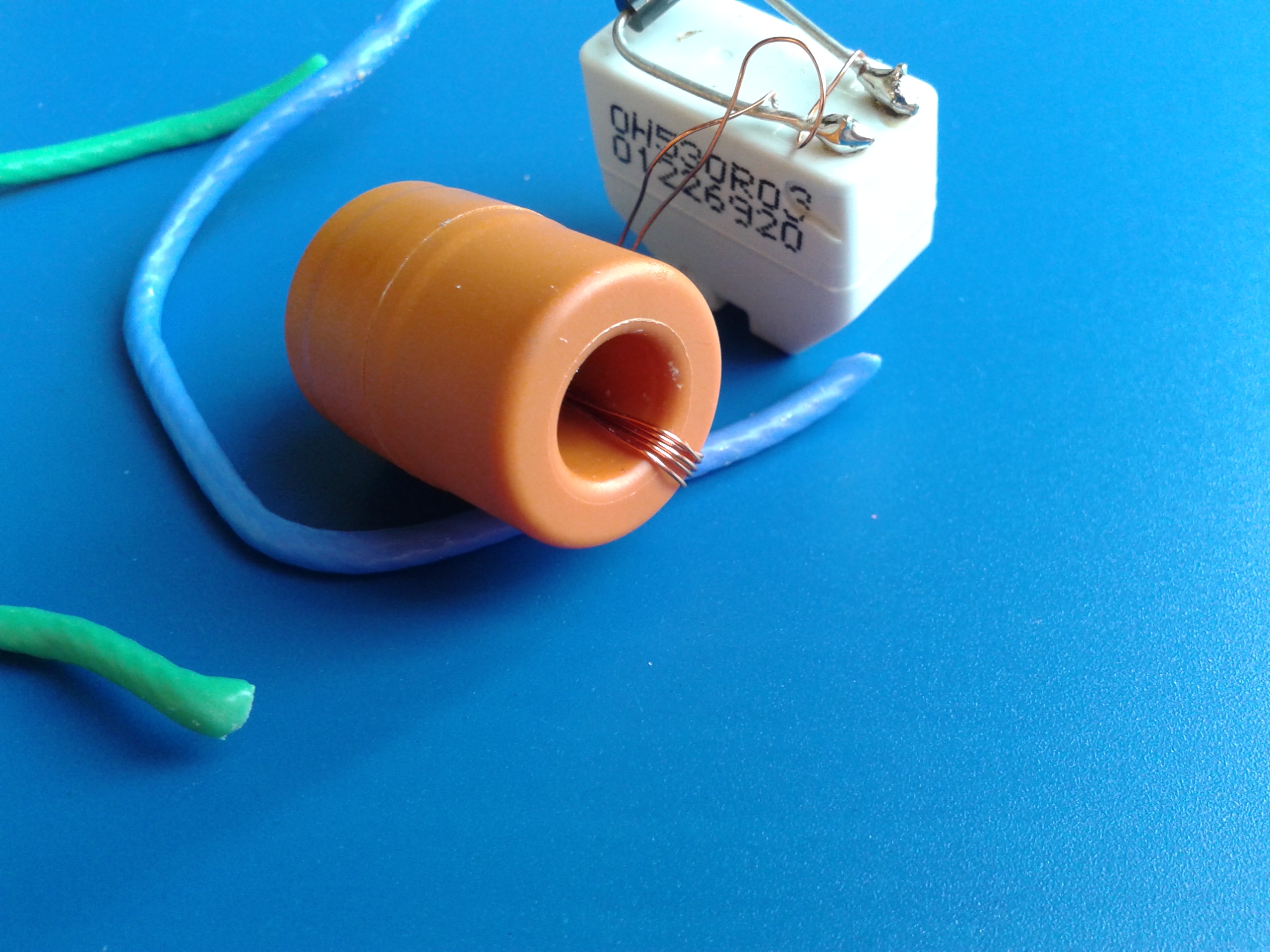

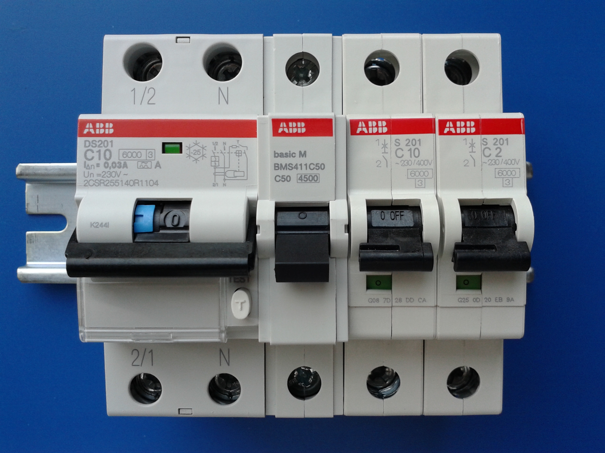

Поцарапал ножиком проволоку автомата basic 16A - медь. АВДТ в каталоге Basic M до 40А включительно. Может зависит от номинала? Как-то не верится, что на 40А намотают алюминий.

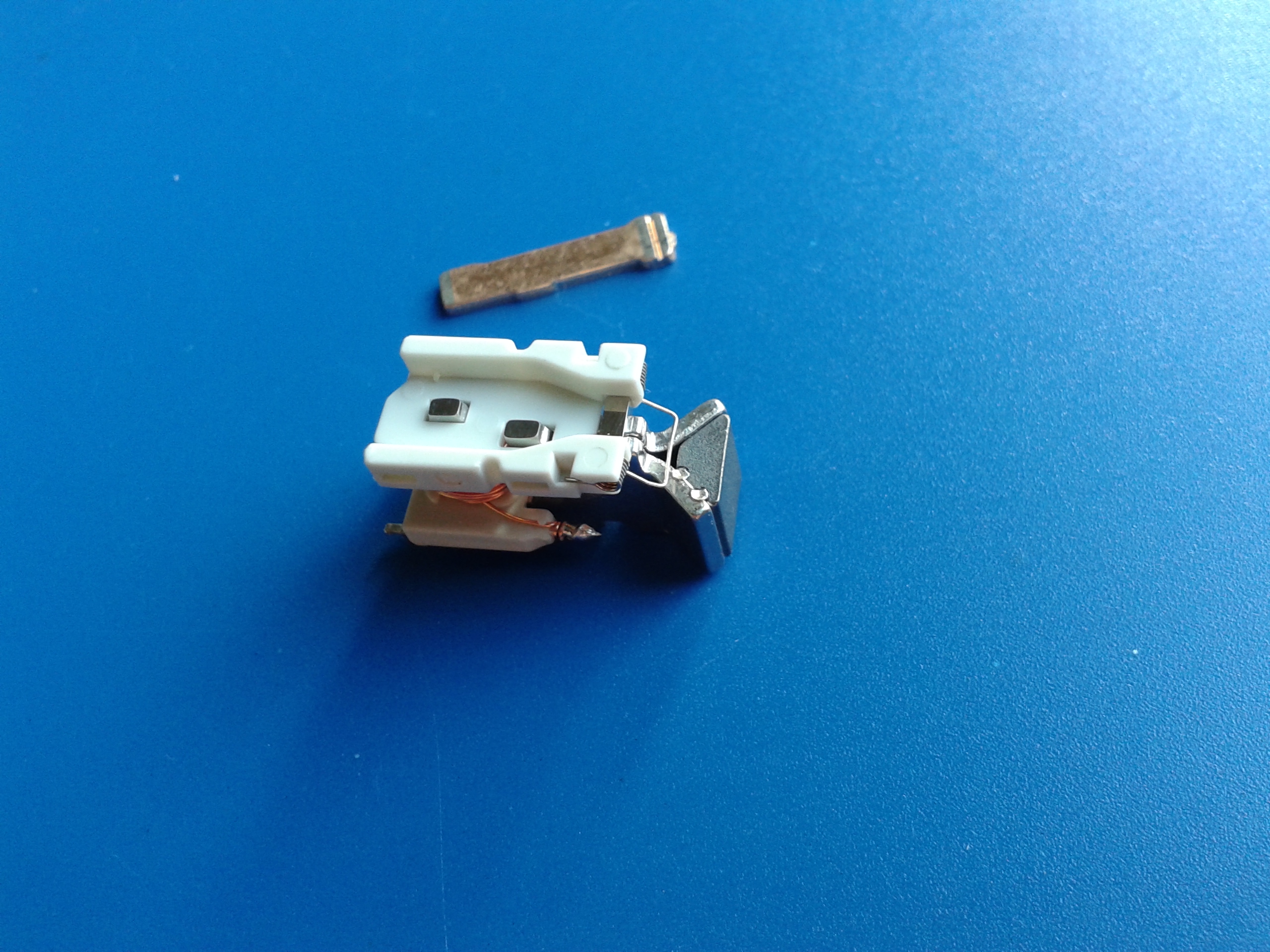

Abrikos написал: ВДТ ABB basic M.
Во вторичной обмотке дифф. трансформатора совсем мало витков. Думал, что там больше...

Любитель_Эл, я так понимаю, что от количества витков зависит чувствительность, т.е. их нельзя намотать произвольно.

Abrikos написал: я так понимаю, что от количества витков зависит чувствительность, т.е. их нельзя намотать произвольно.
Это понятно. Мне интуитивно казалось, что этот транс должен быть повышающим- соответственно, во вторичной обмотке много витков. Выходит, все не так...

Парни, а вы уверены что,это все витки вторичка? Может снаружи капсулы тороида только калибровочные витки ? Abrikos, вскрыть можете ?

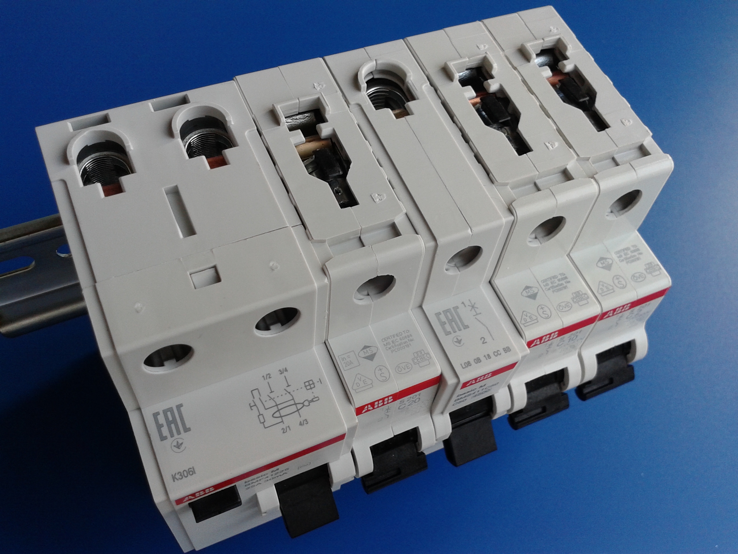

dokar, УЗО без заклёпок, я собрал его обратно и оно работает. А дифф. автомат BMR уже не пригоден, это фото его потрохов.

Abrikos, Спасибо , и правда :eek:

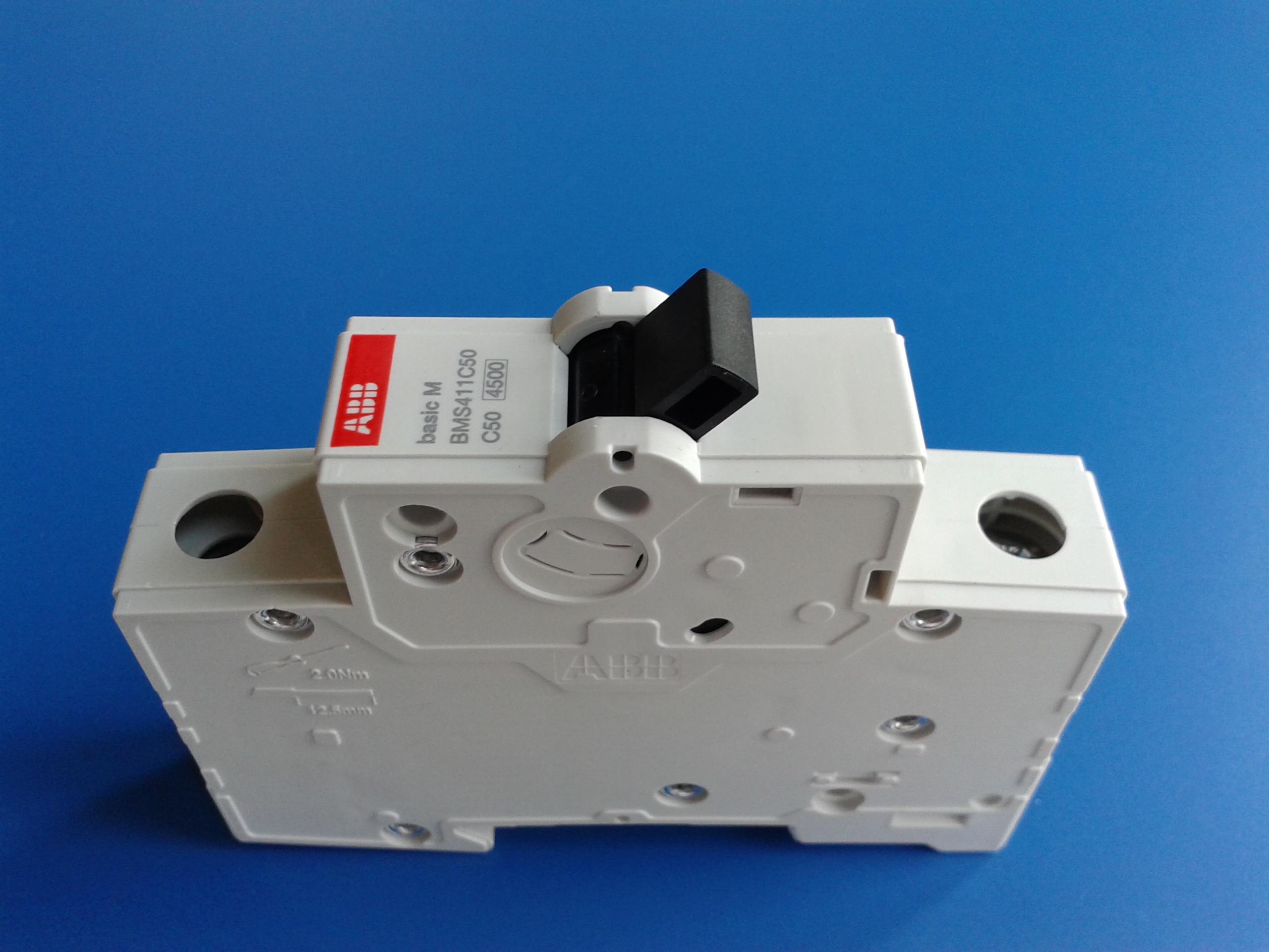

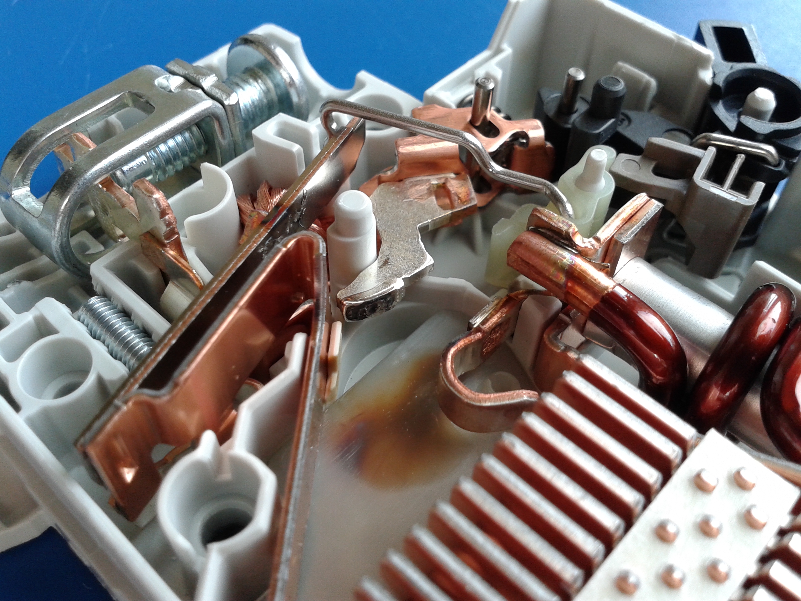

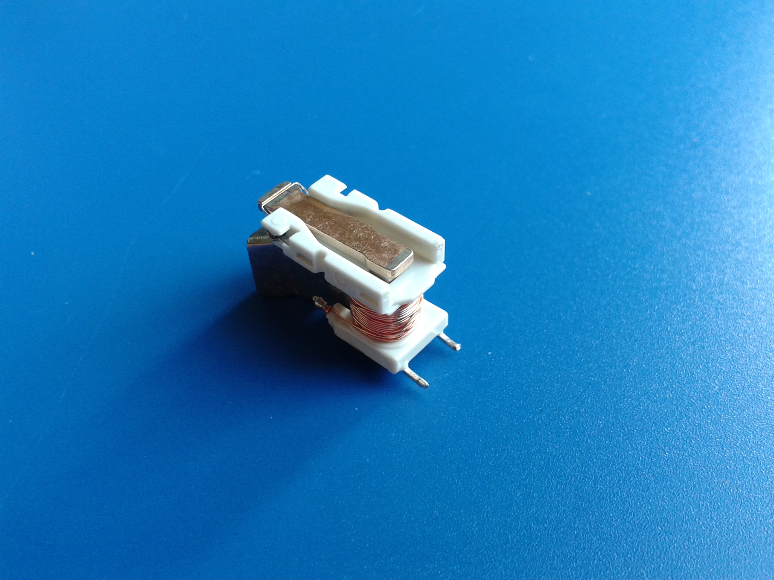

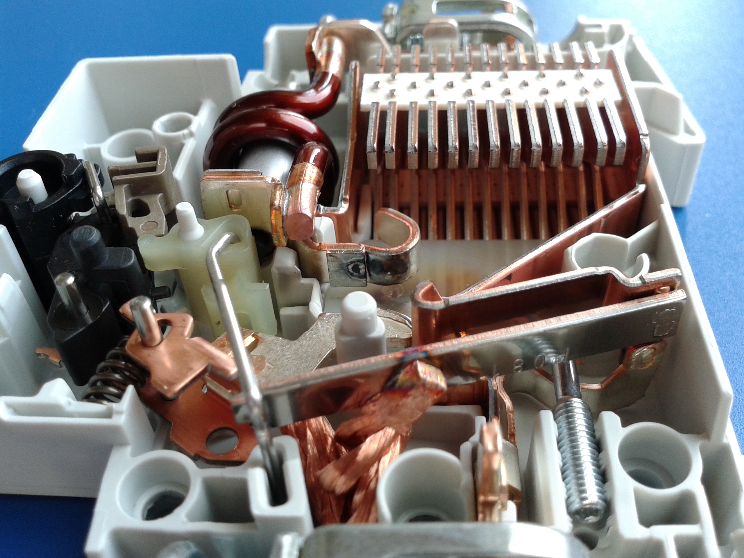

09.08.2018 в 22:10:34

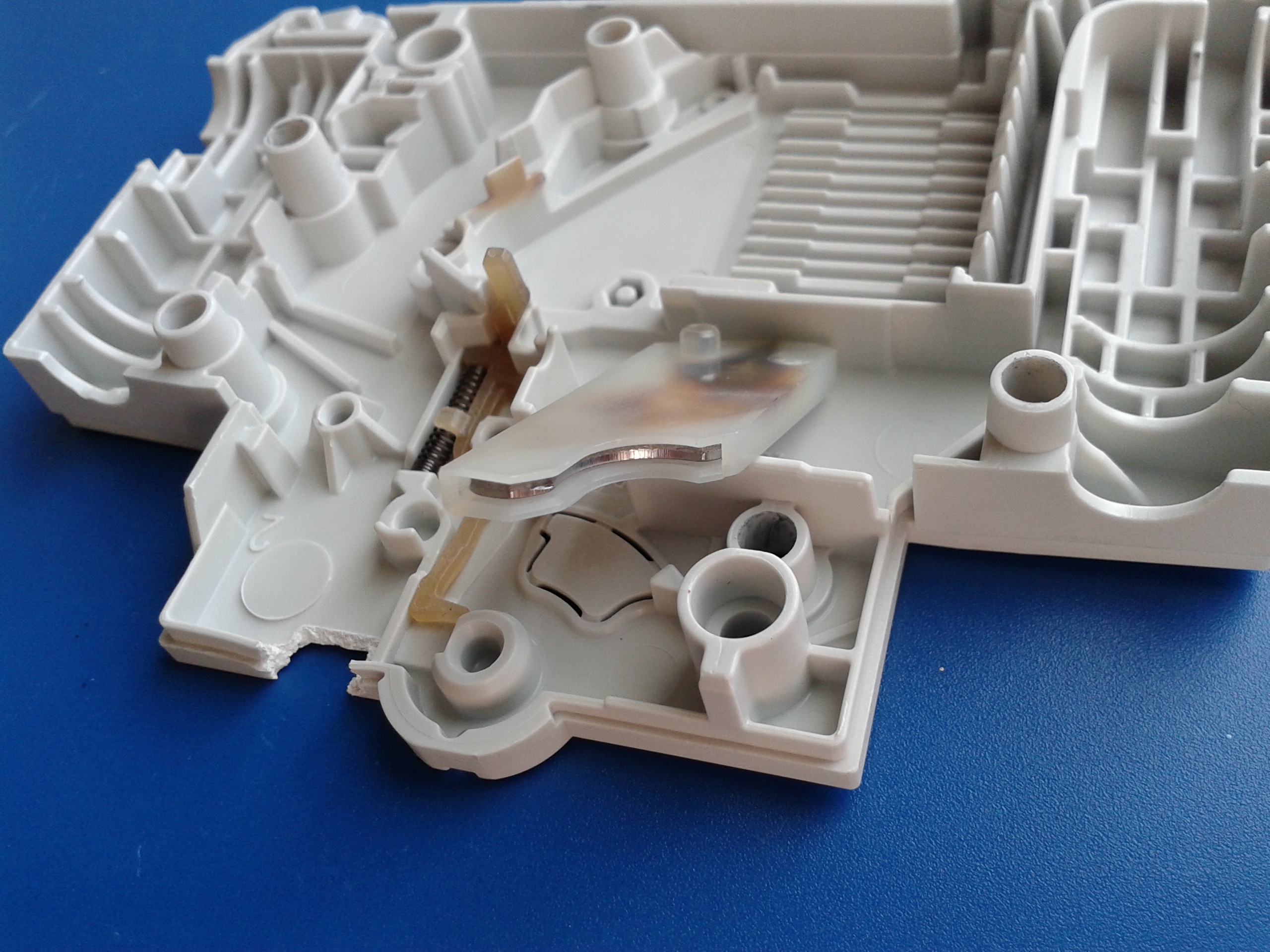

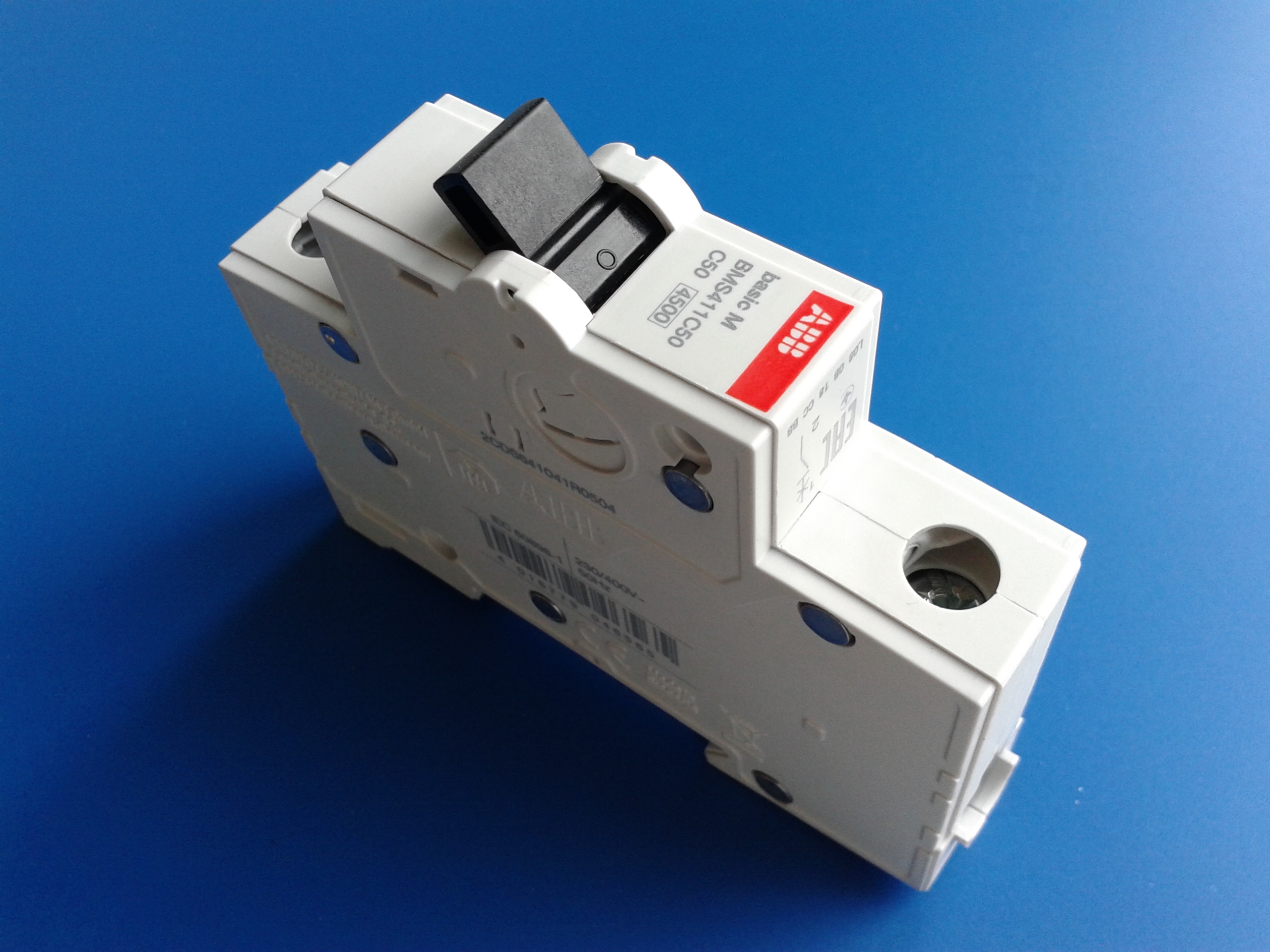

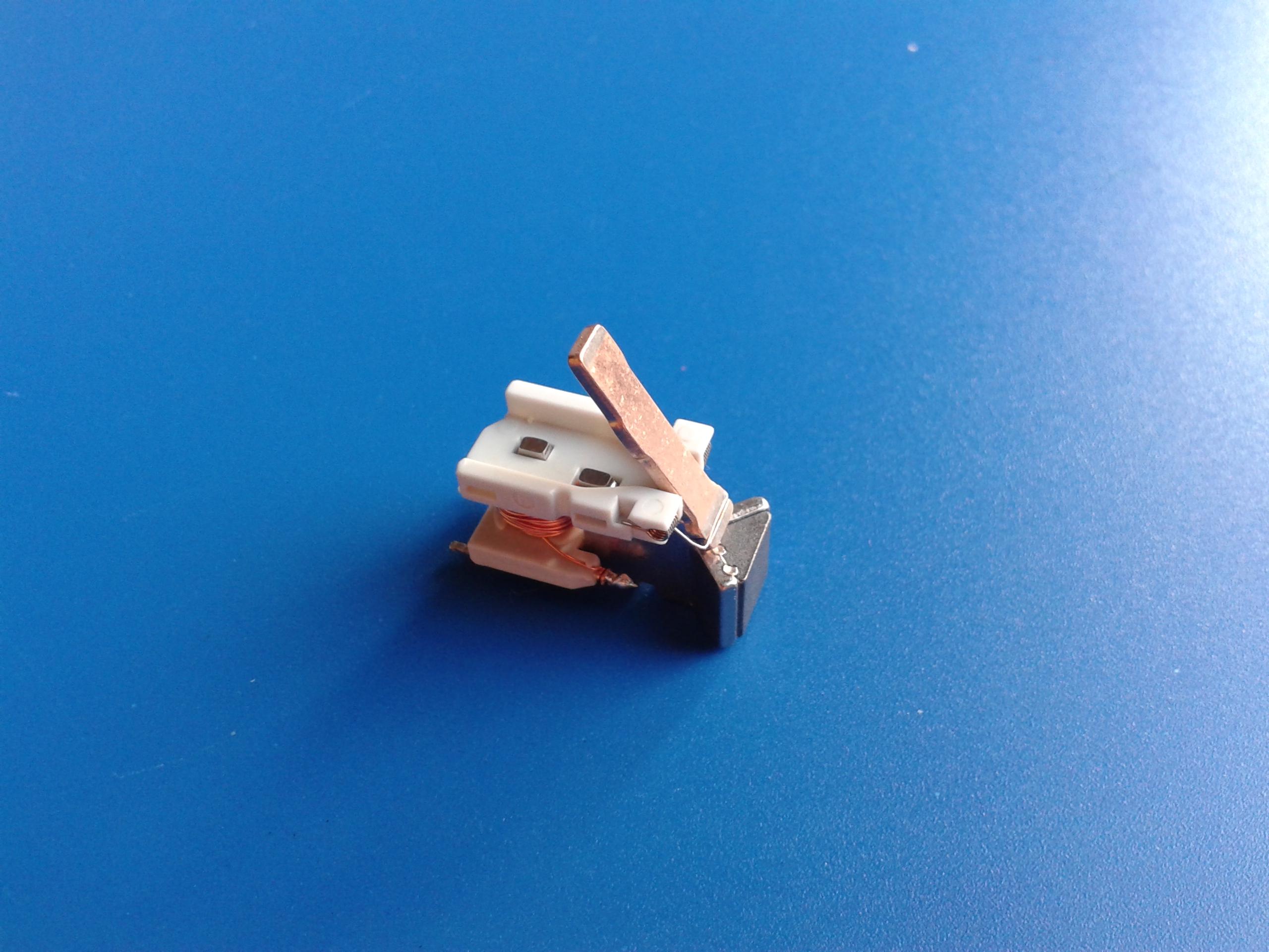

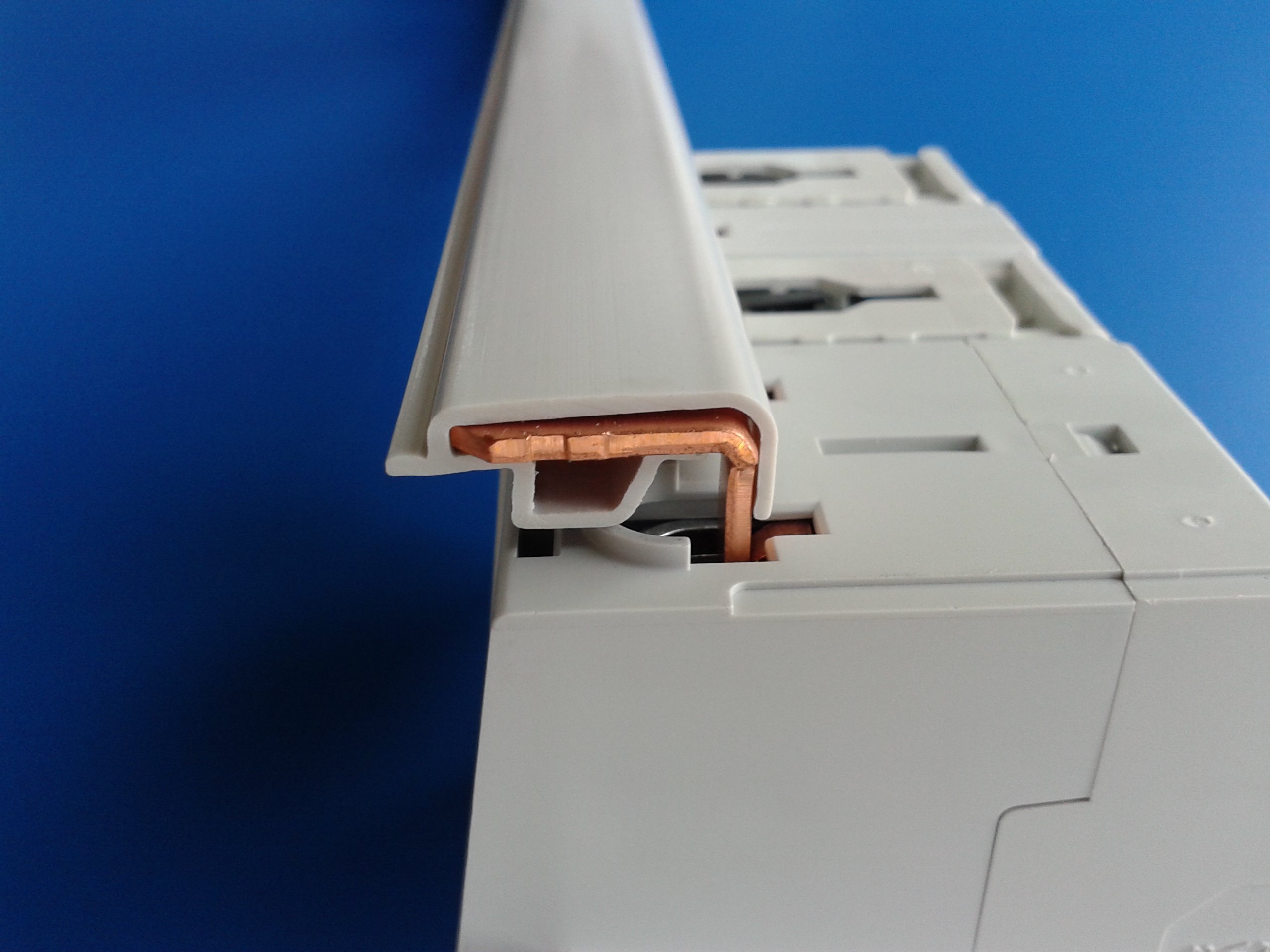

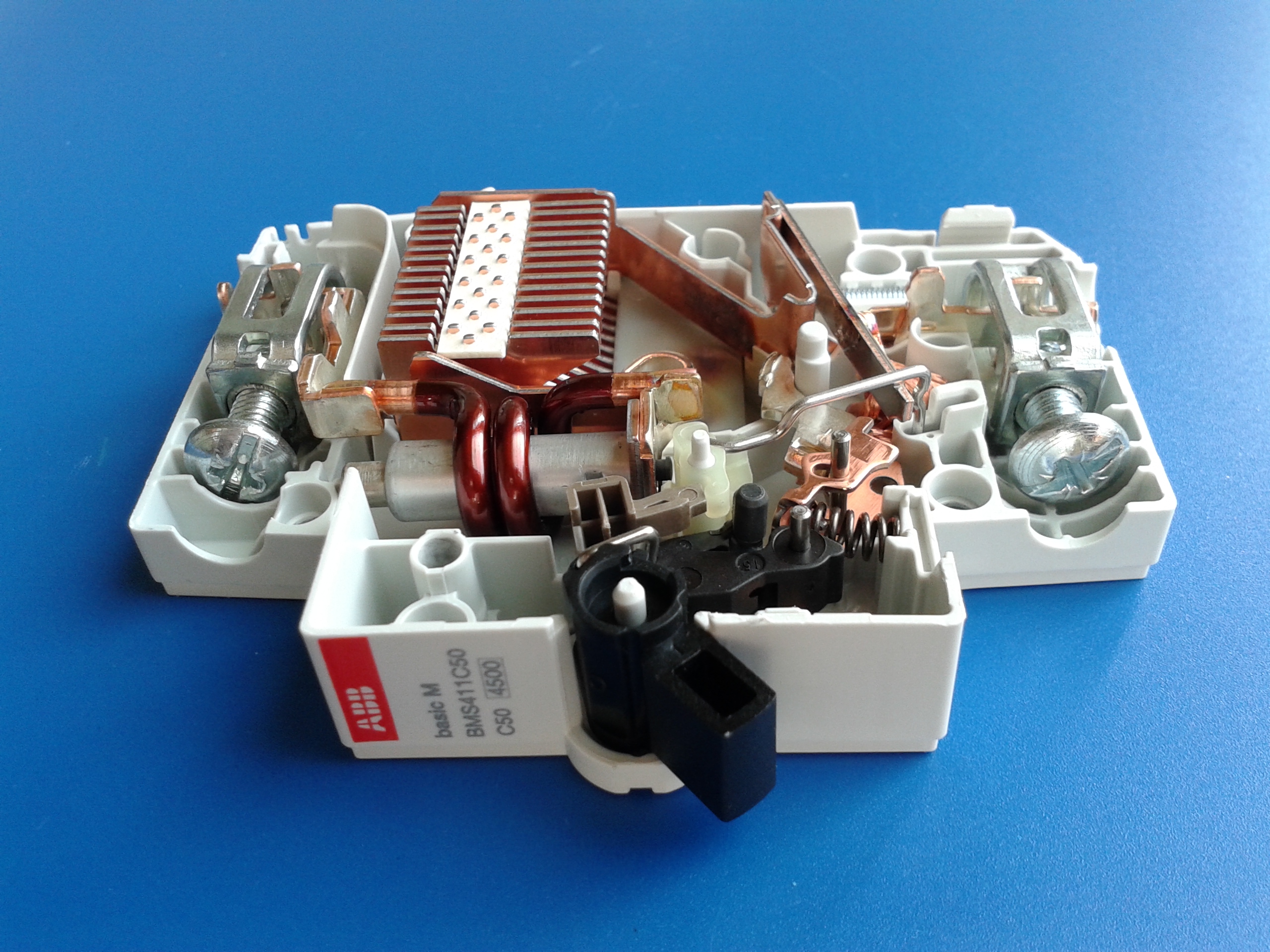

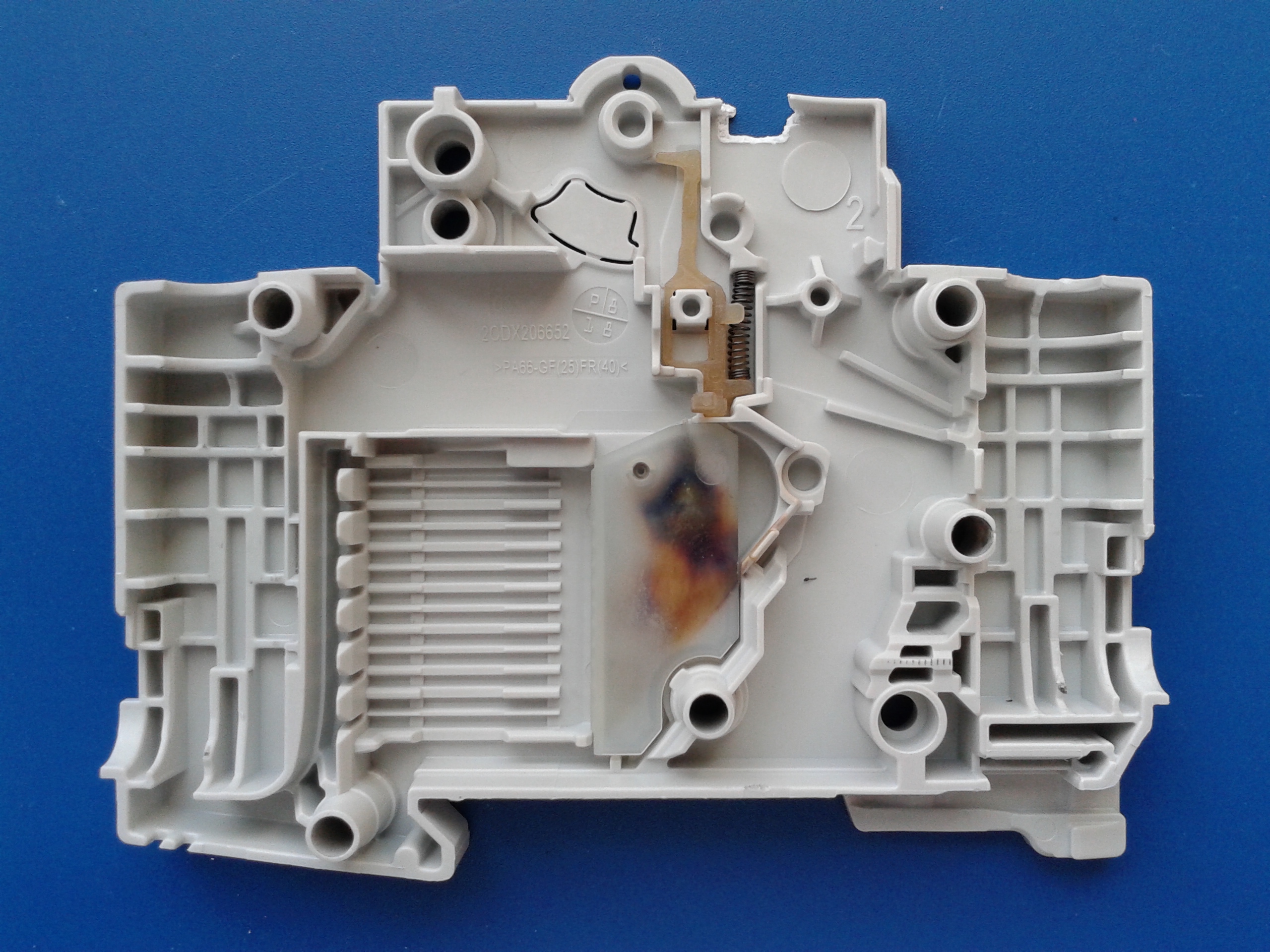

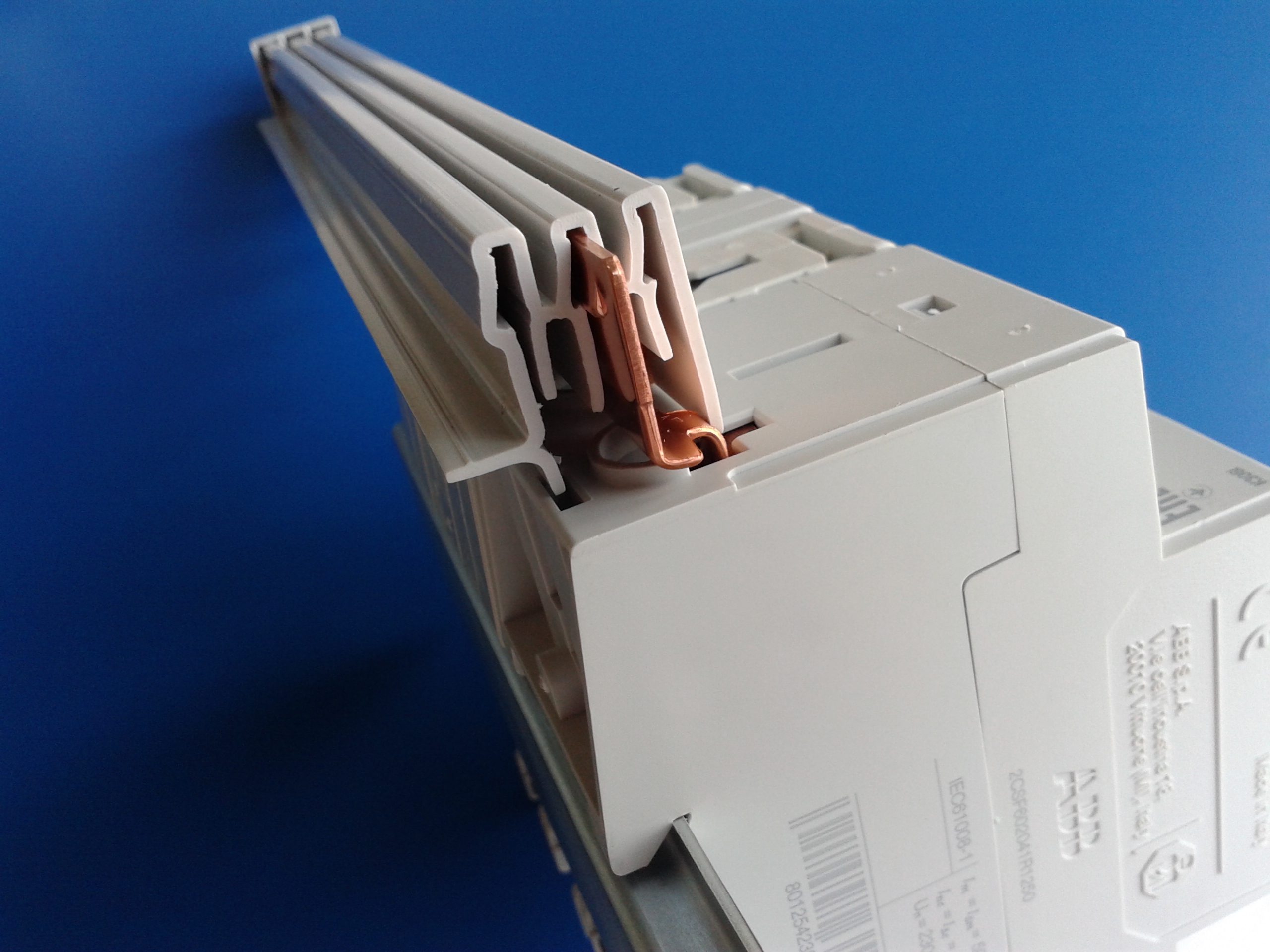

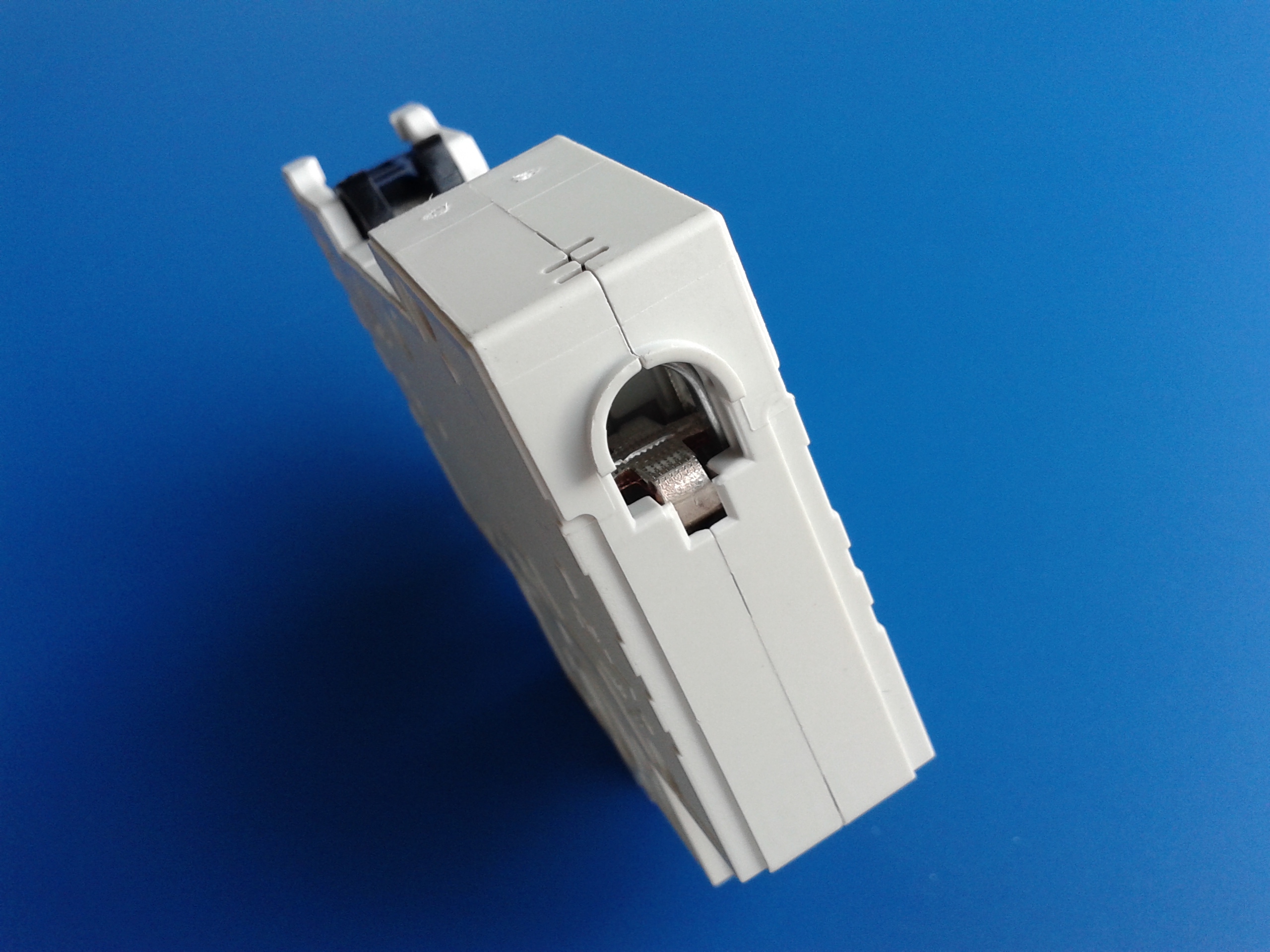

ABB basic M BMS411C50.
В зажимах лужёная медь. Моментное включение (50А и 63А). Набалдашник на подвижном контакте. Полноценный дугогаситель. Защитные накладки от прогара с металлическими вставками. Все токоведущие детали (за исключением ТР и маленького стального участка возле ТР, которым можно пренебречь) - медь. Попробовал ставить шины PS2/12 и PS1/12, последняя не садится до конца, почему не садится - понятно по фото. И ещё хорошие такие следы остались от заводских испытаний.
MaSeVi
MaSeVi
Регистрация: 08.10.2009
Сообщений: 18358
09.08.2018 в 22:14:48
Abrikos, Так годно или нет? Тут как-то коллега на своей странице "разобрал" ВМS с фото, не помню где. Результ печальный...
