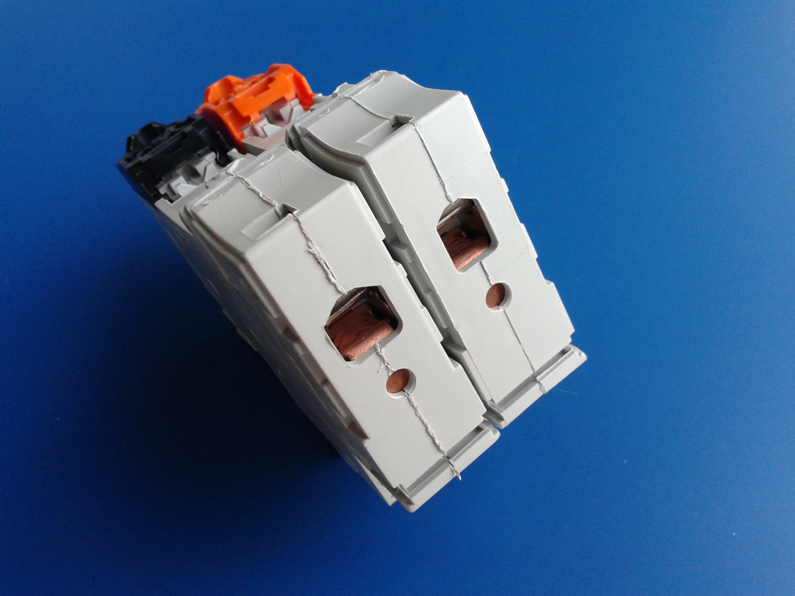

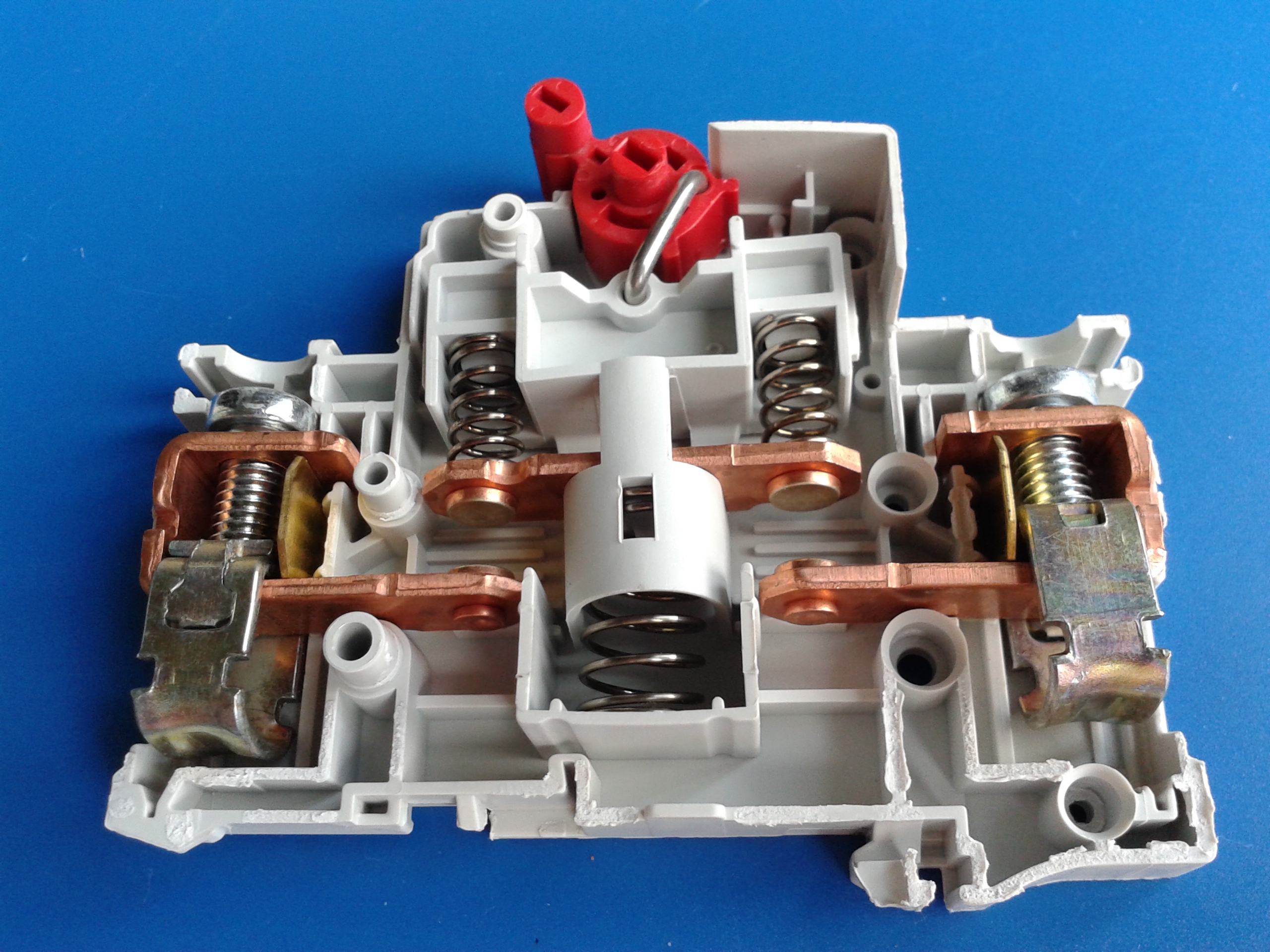

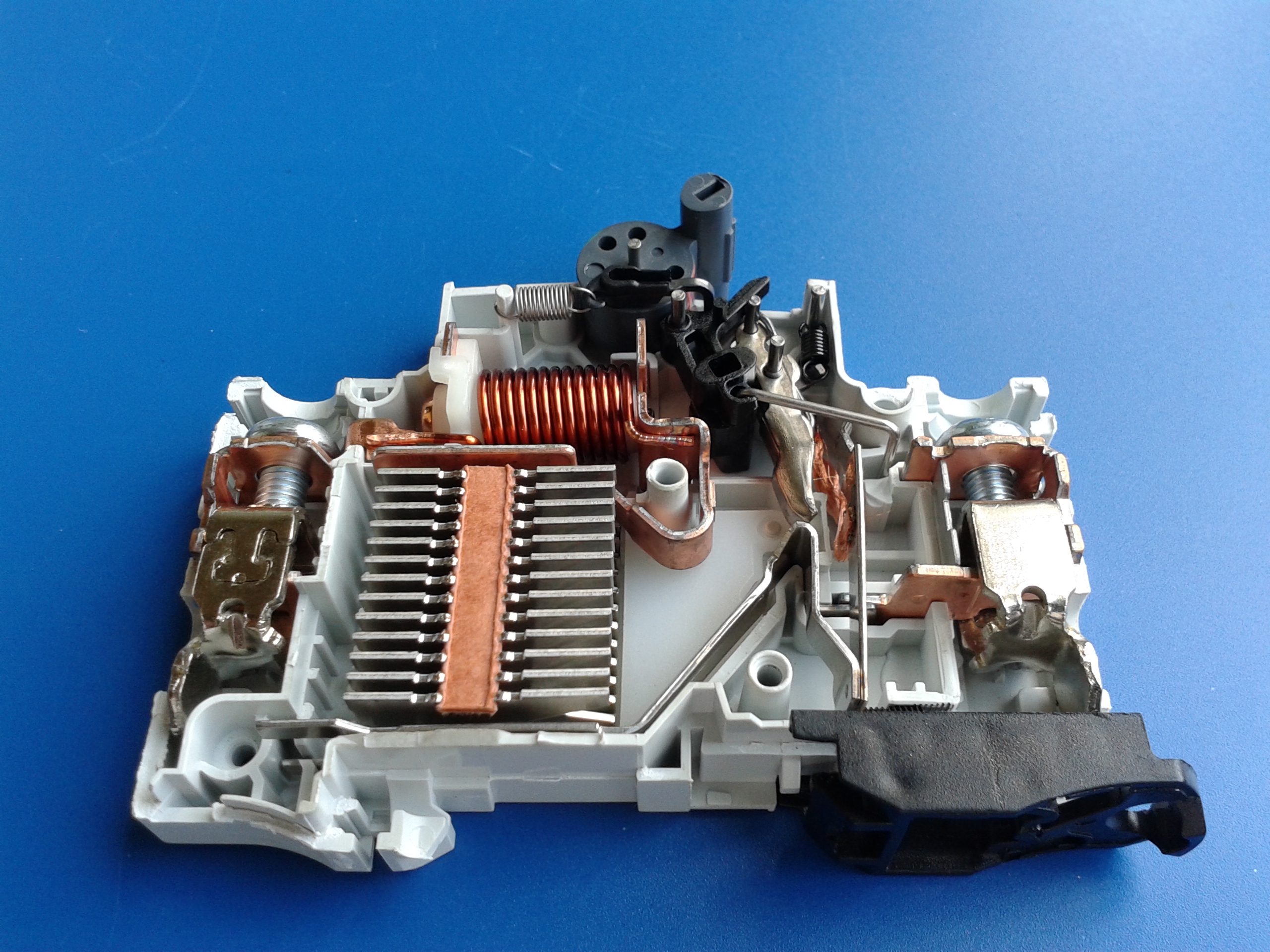

Abrikos, И какие впечатления от конструкции?)))

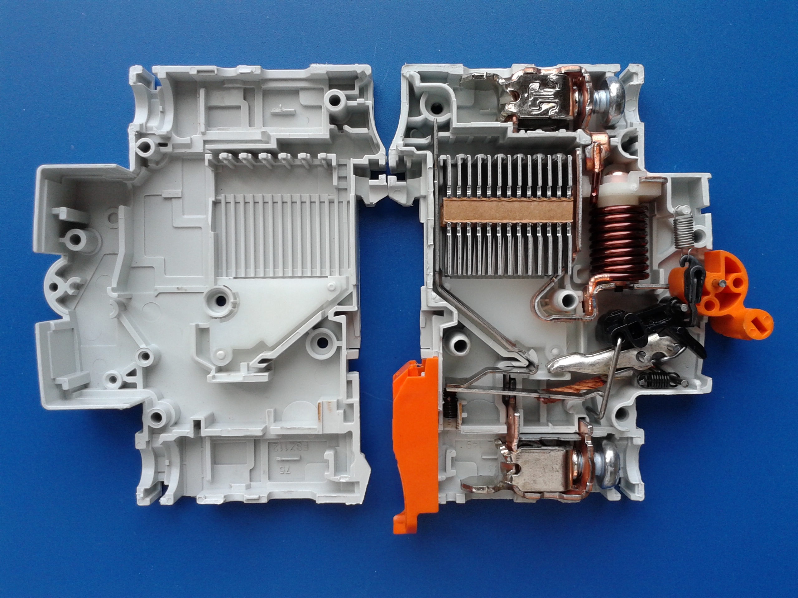

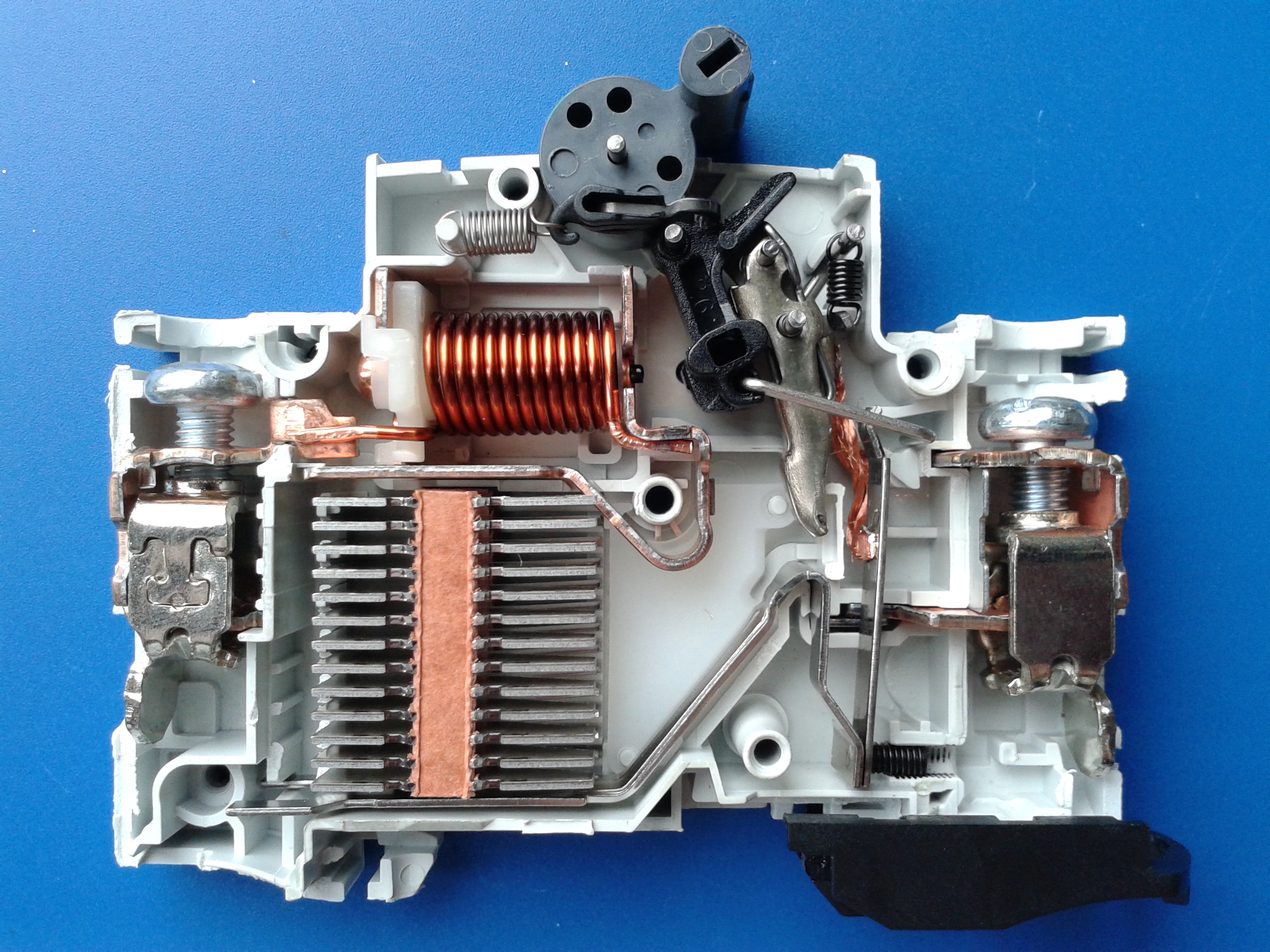

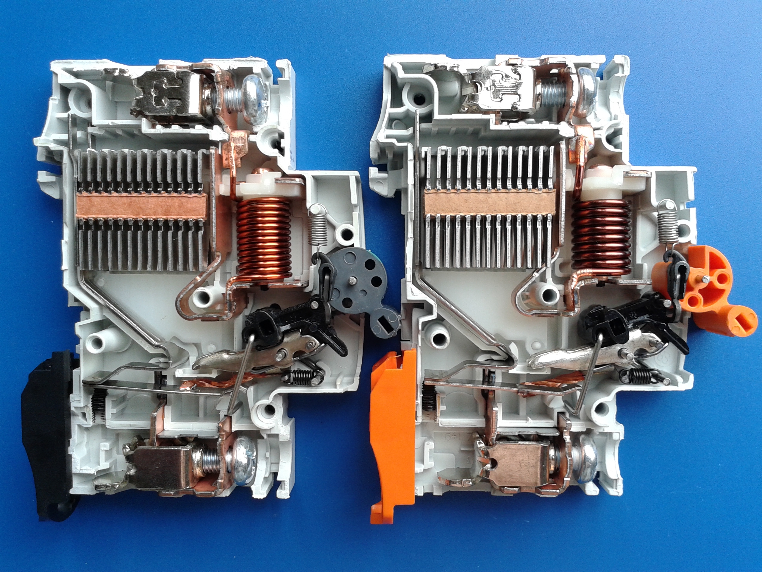

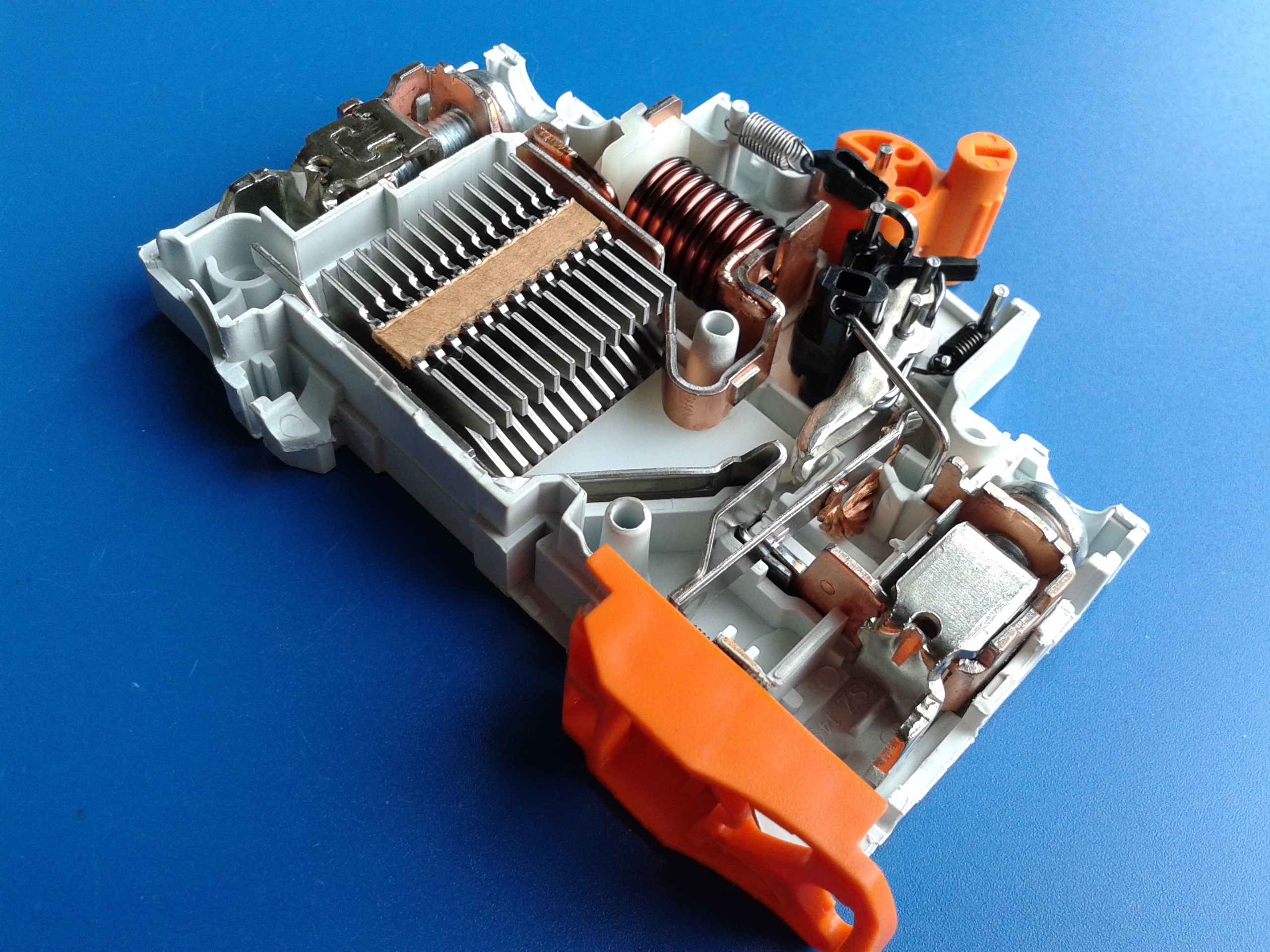

MaSeVi, это правая половина автомата DSH941R))) Присутствует механизм "быстрого включения". Глядя в интернете на изображения ABB SN201, невольно начинаешь думать, что у SN внутри то же самое - круглые заглушки на боковых сторонах такие же, расположение пластиковых заклёпок, механизм как у DSH9XX. Но это только предположение, как оно на самом деле, не знаю.

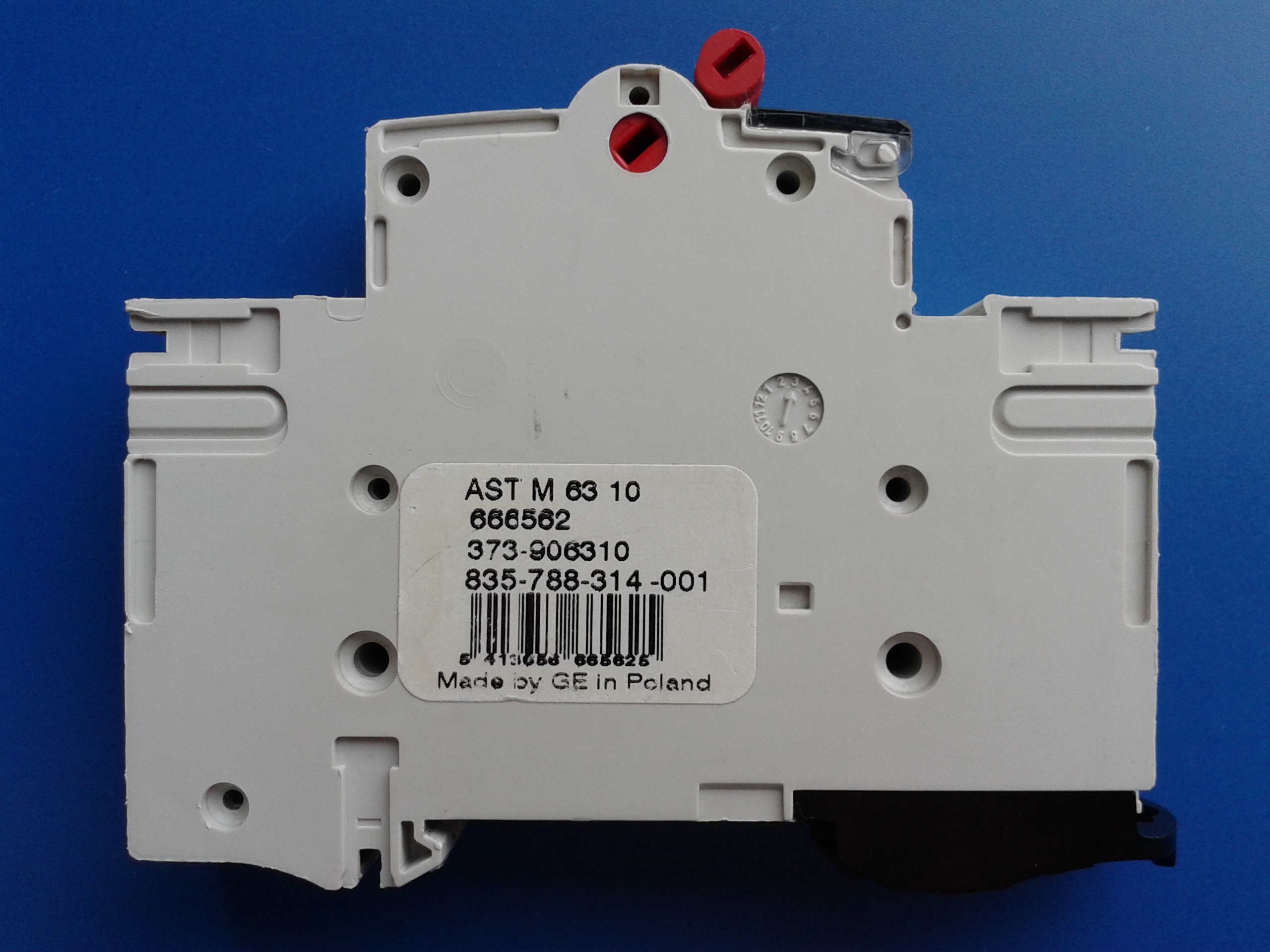

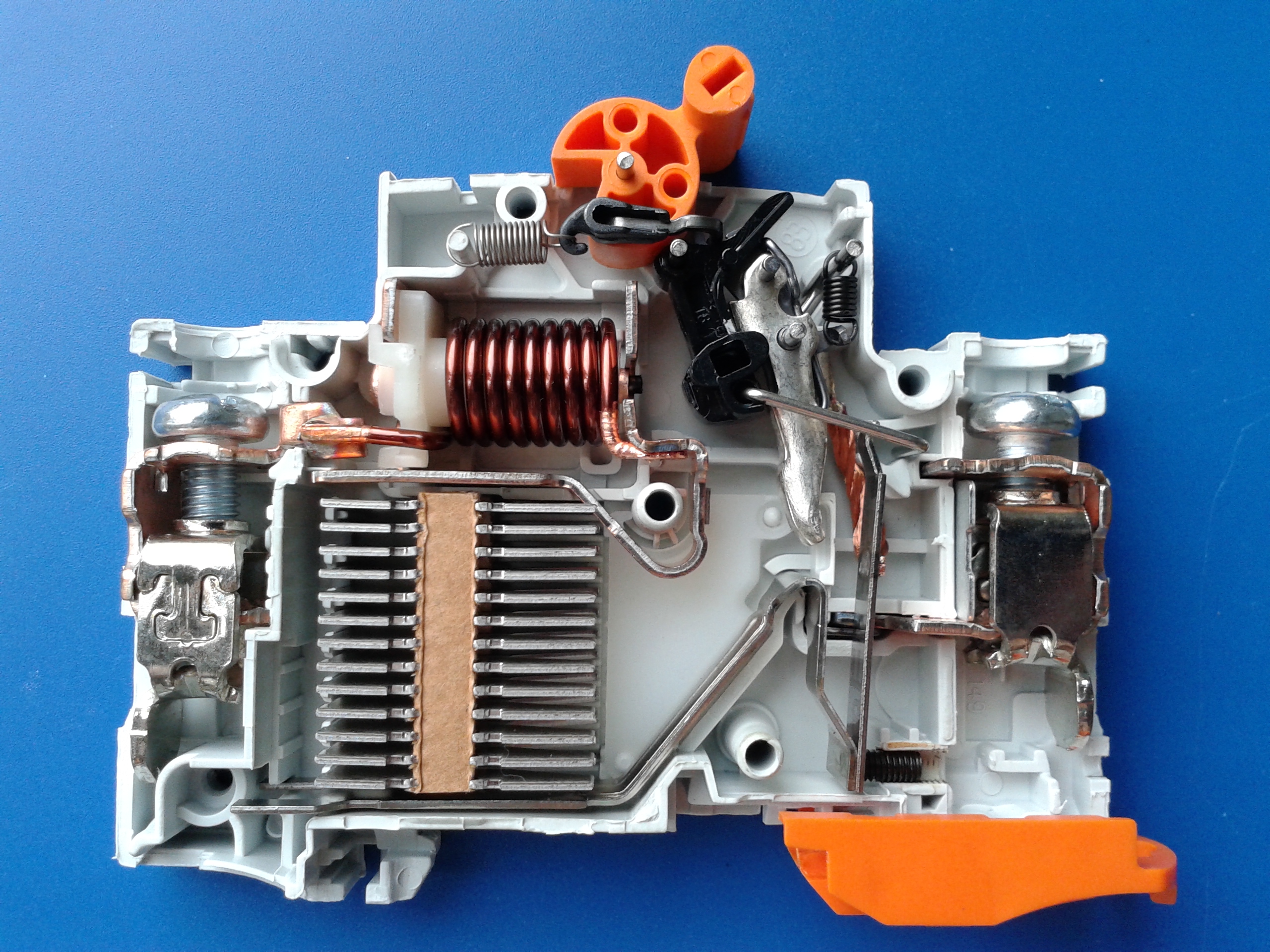

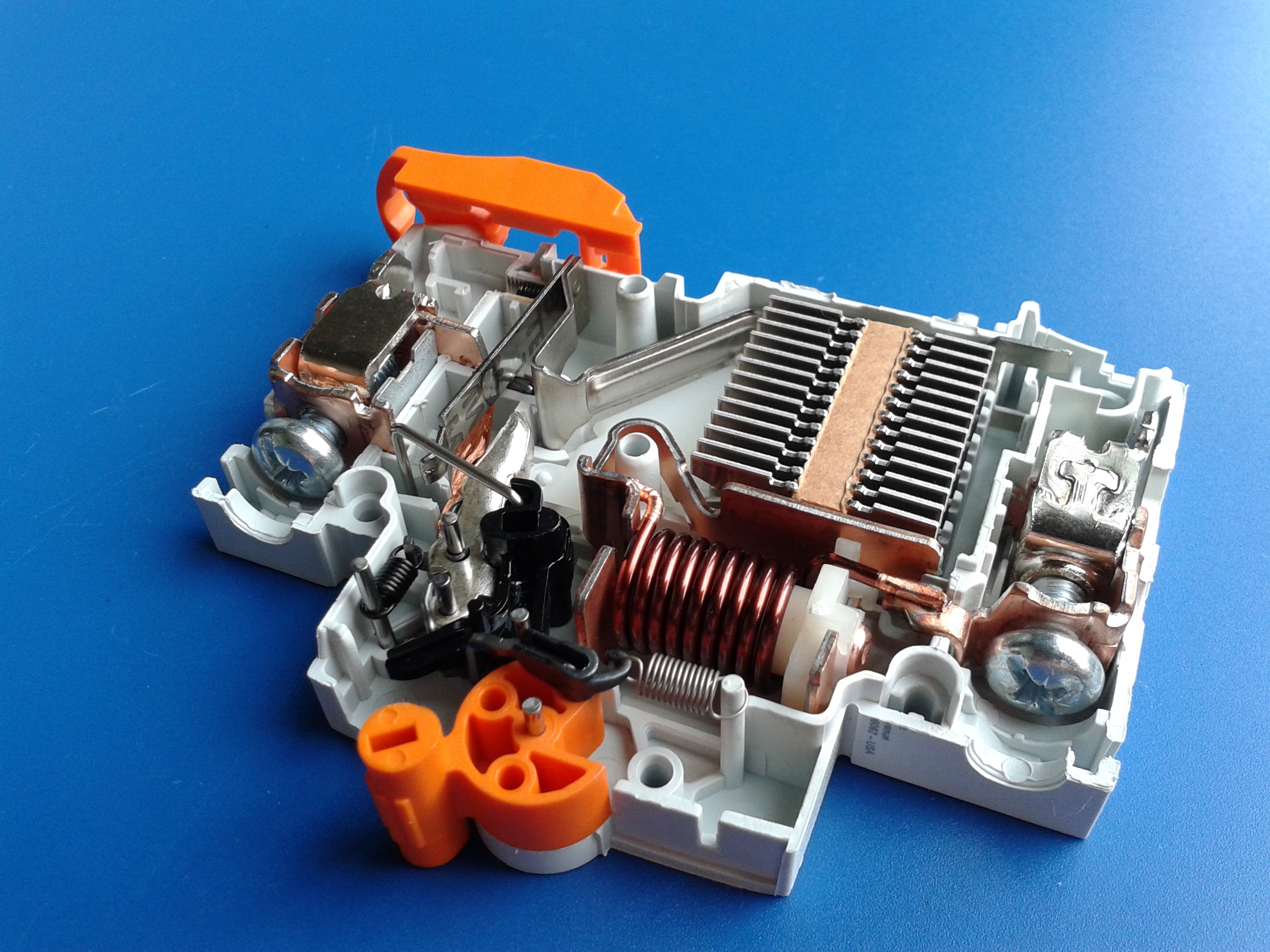

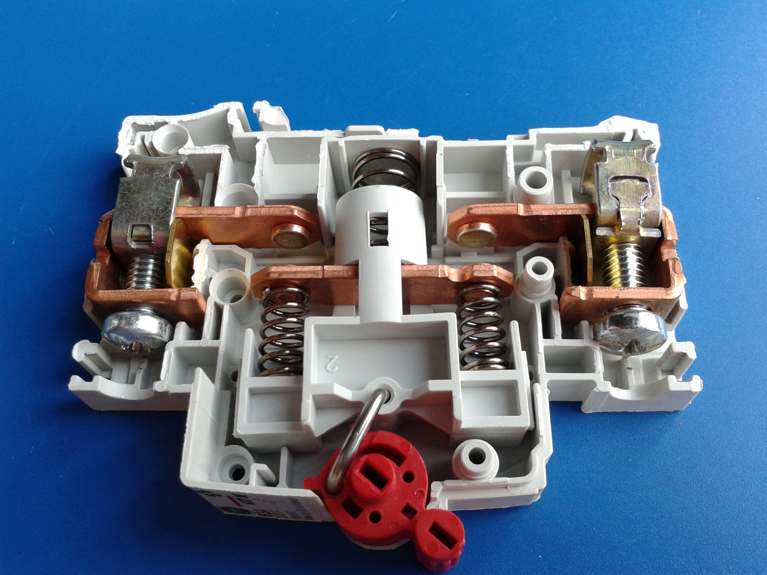

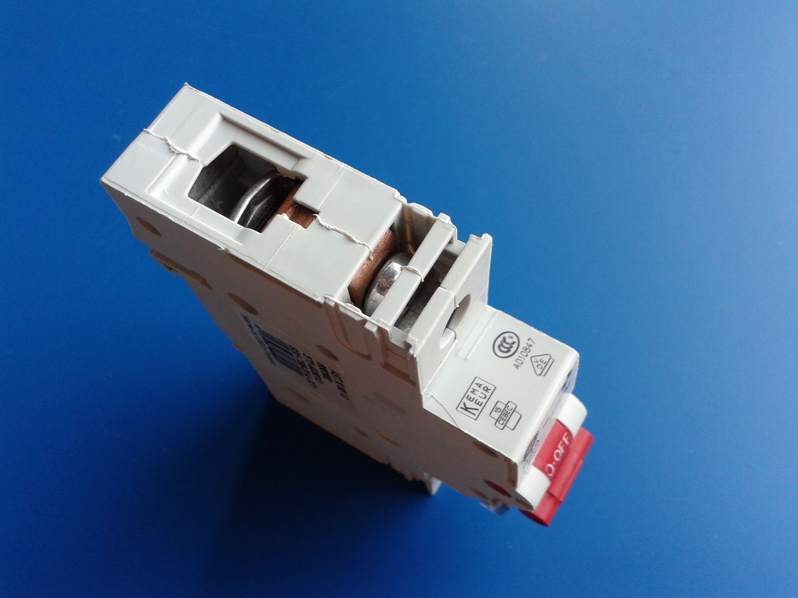

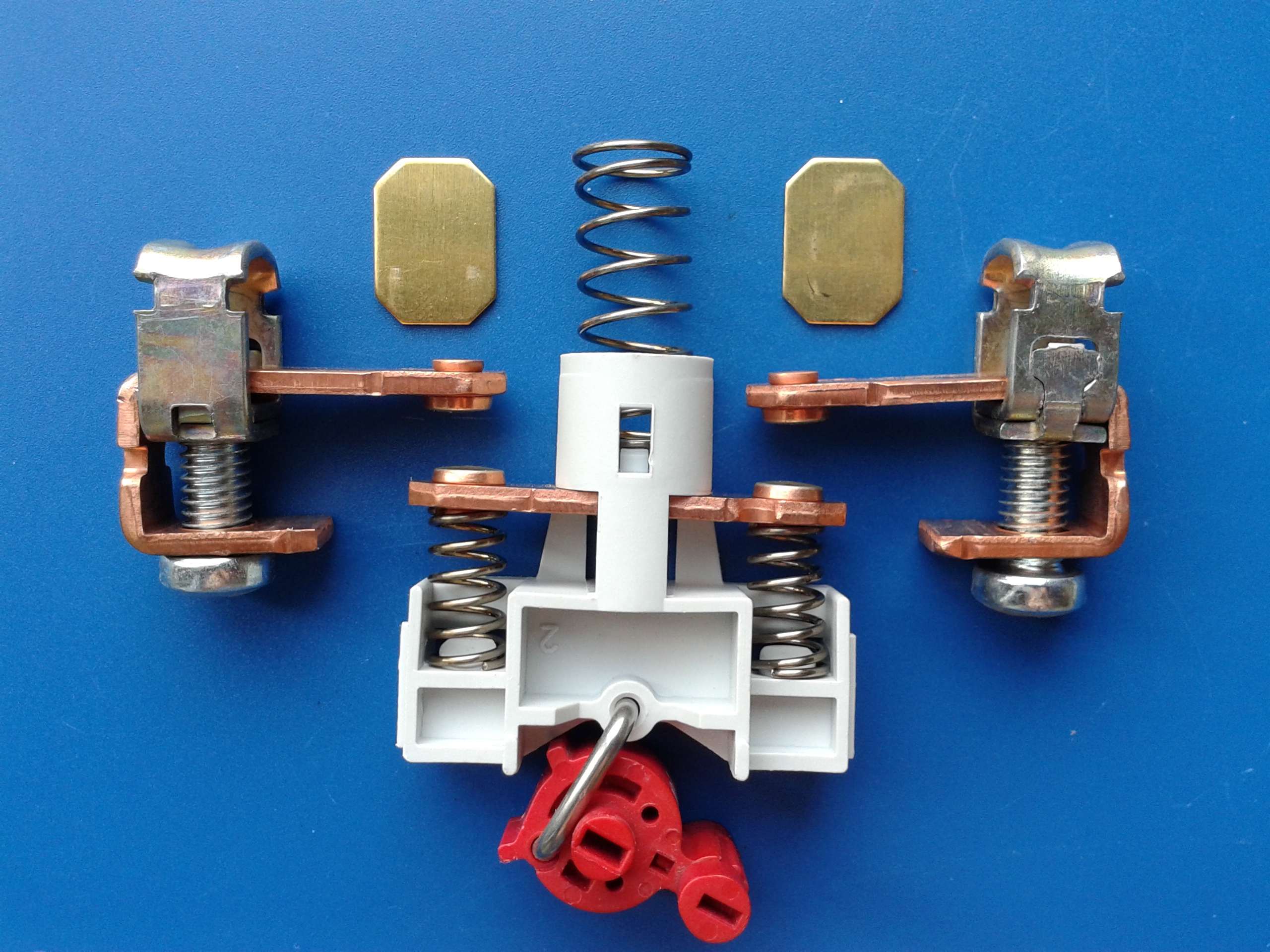

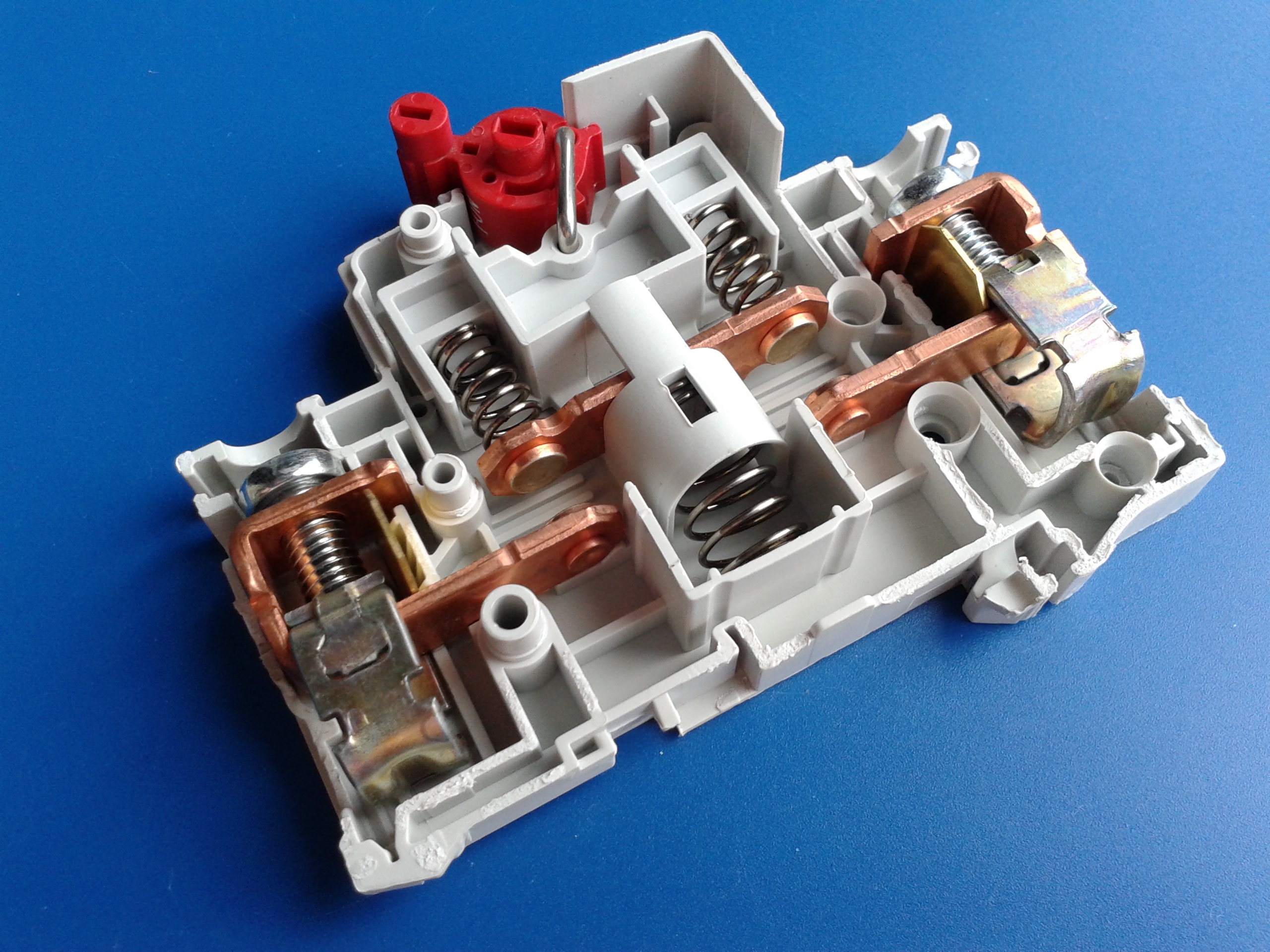

GE Redline Aster AST M 40-100A.
Achtung! Cu 6-50 квадратов only! Меньше шестёрки не совать!

Abrikos, Короче: нафик их или как?))) У меня как-то был расчёт: нужно было уместить в крошку щит пиццот модулей, вот и предложил такие диффы - по цене не прошли, поэтому пока не применял. Вот и спрашиваю за качество...

MaSeVi, какие дифы ? Это автоматы 1p+n ))

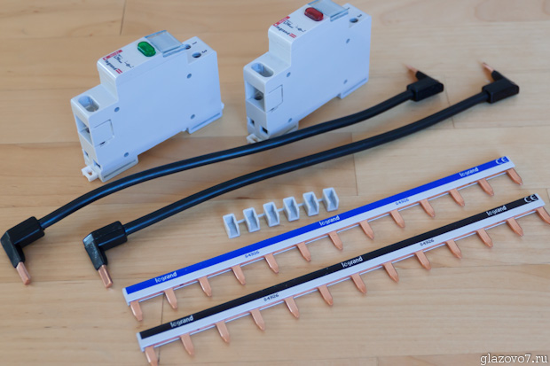

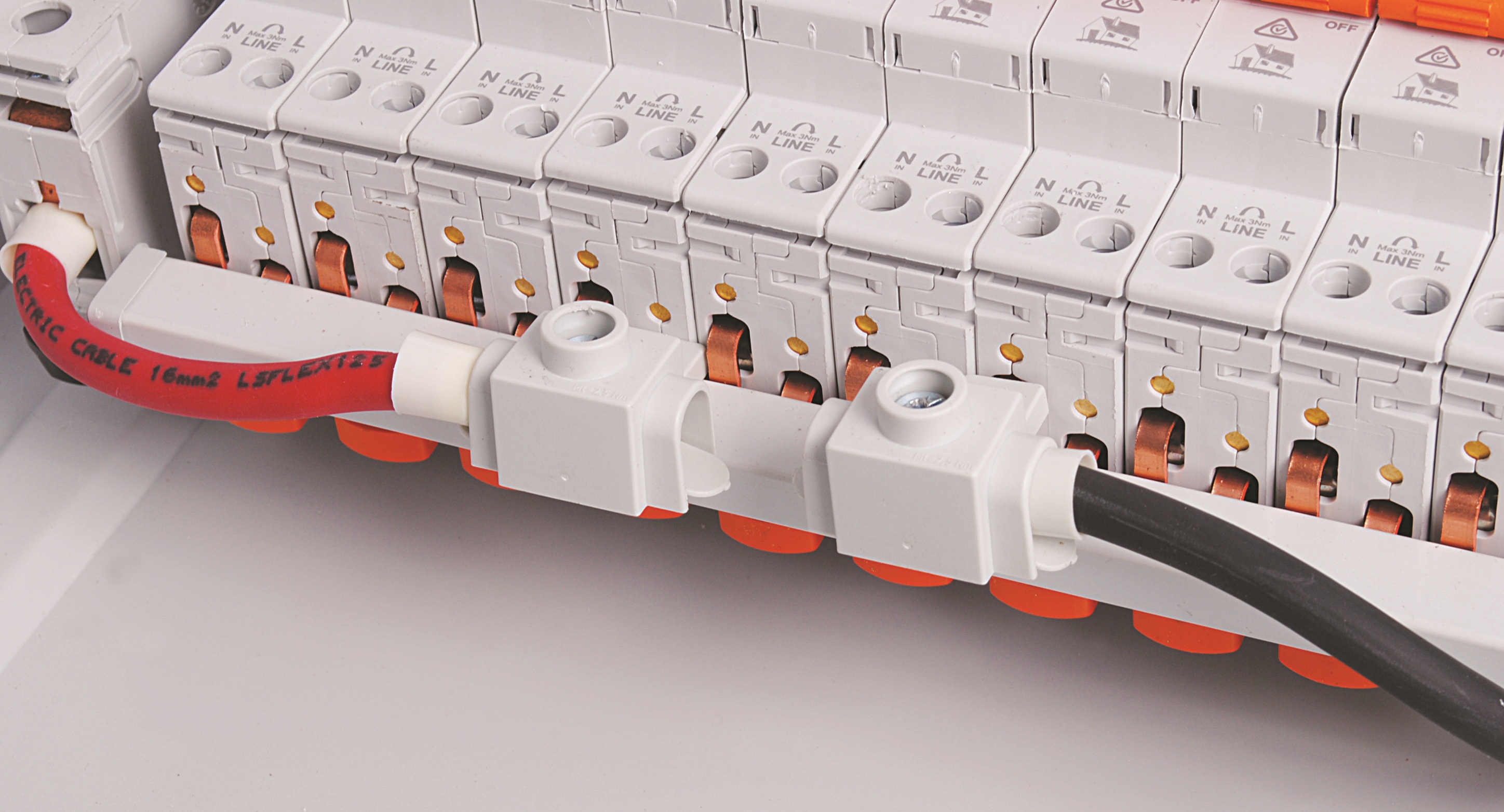

Жаль только мало в свободной продаже хороших гребенок 1p+n. На память только Легранд и приходит, такие как на фото

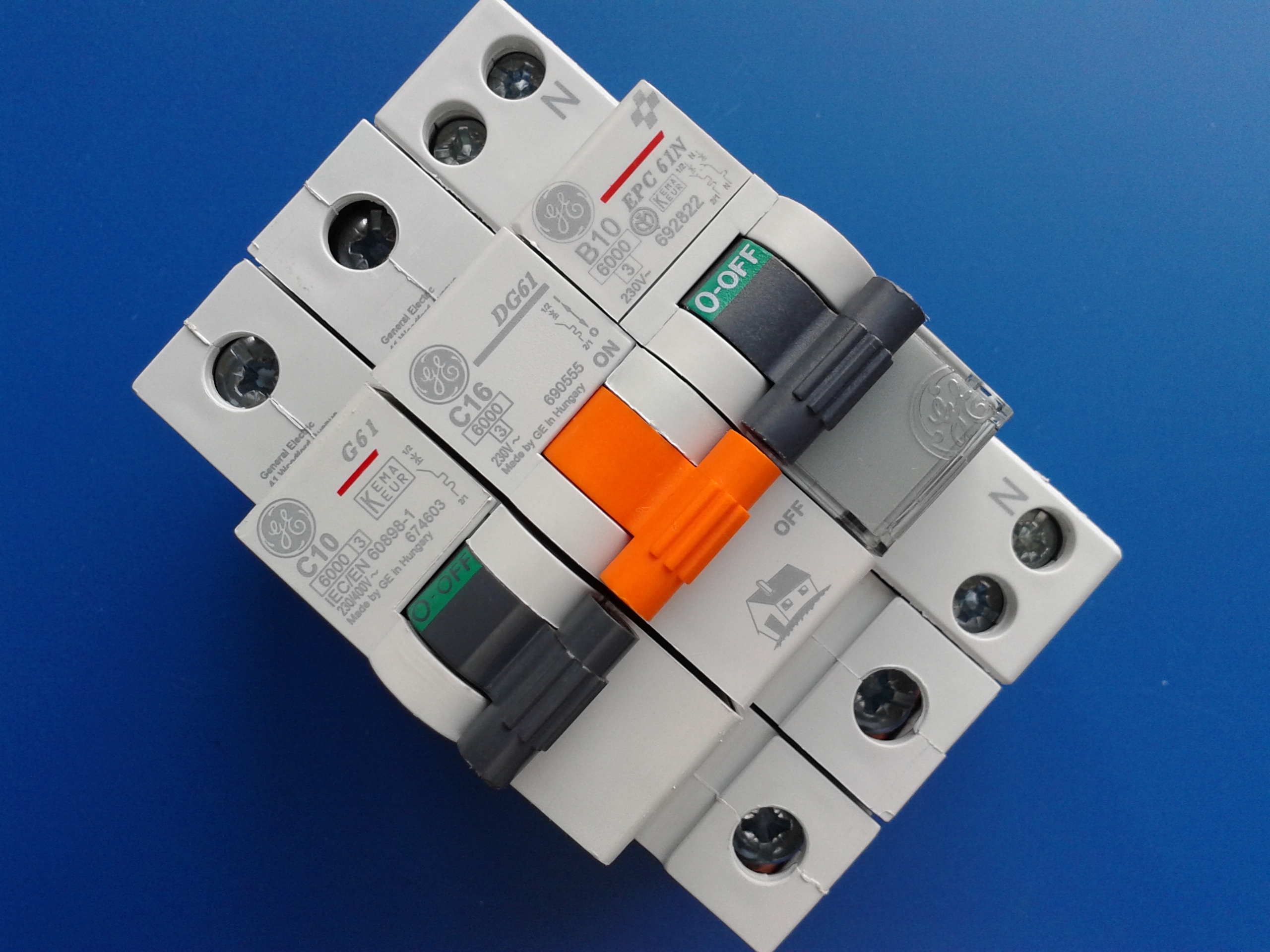

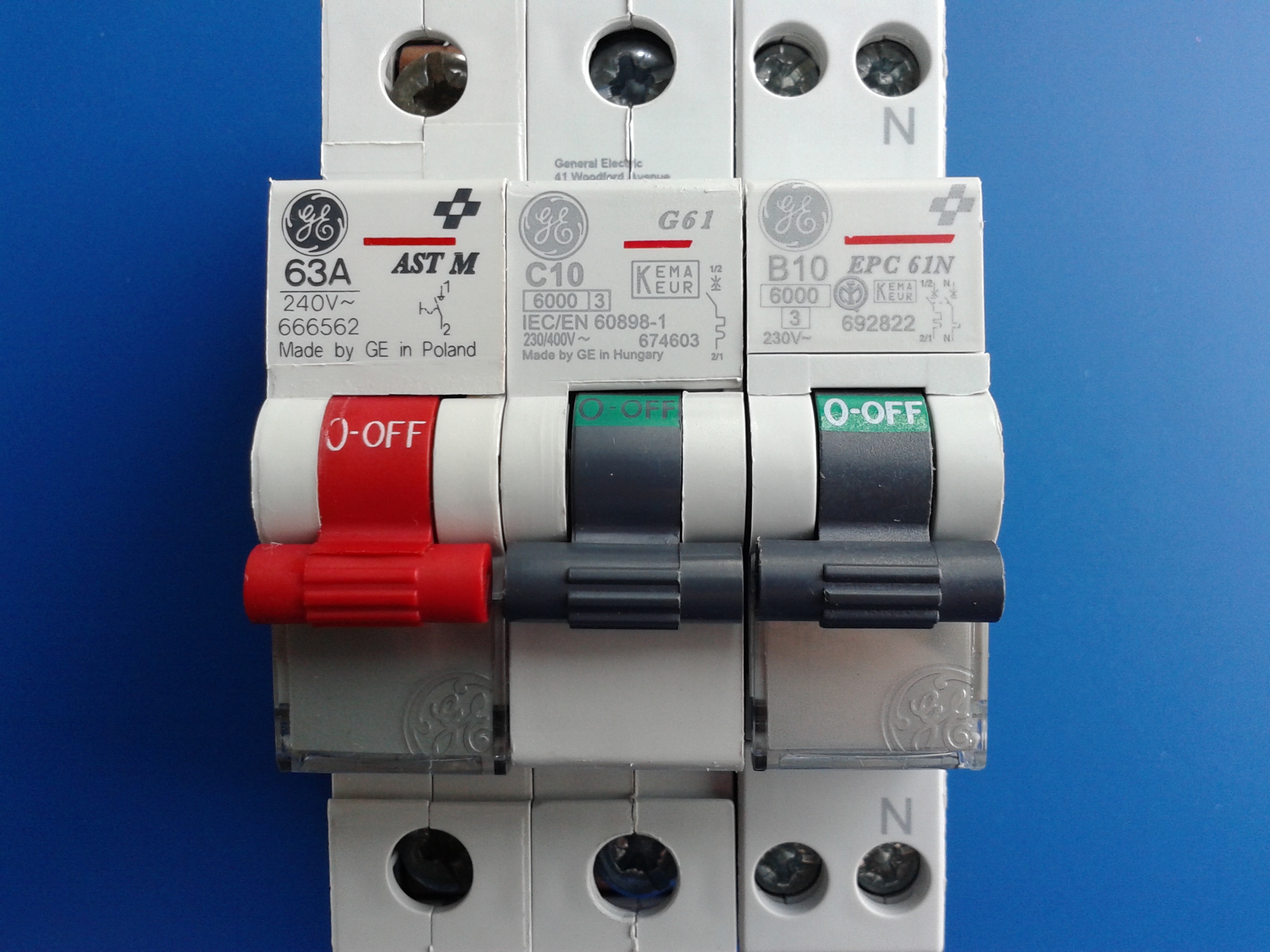

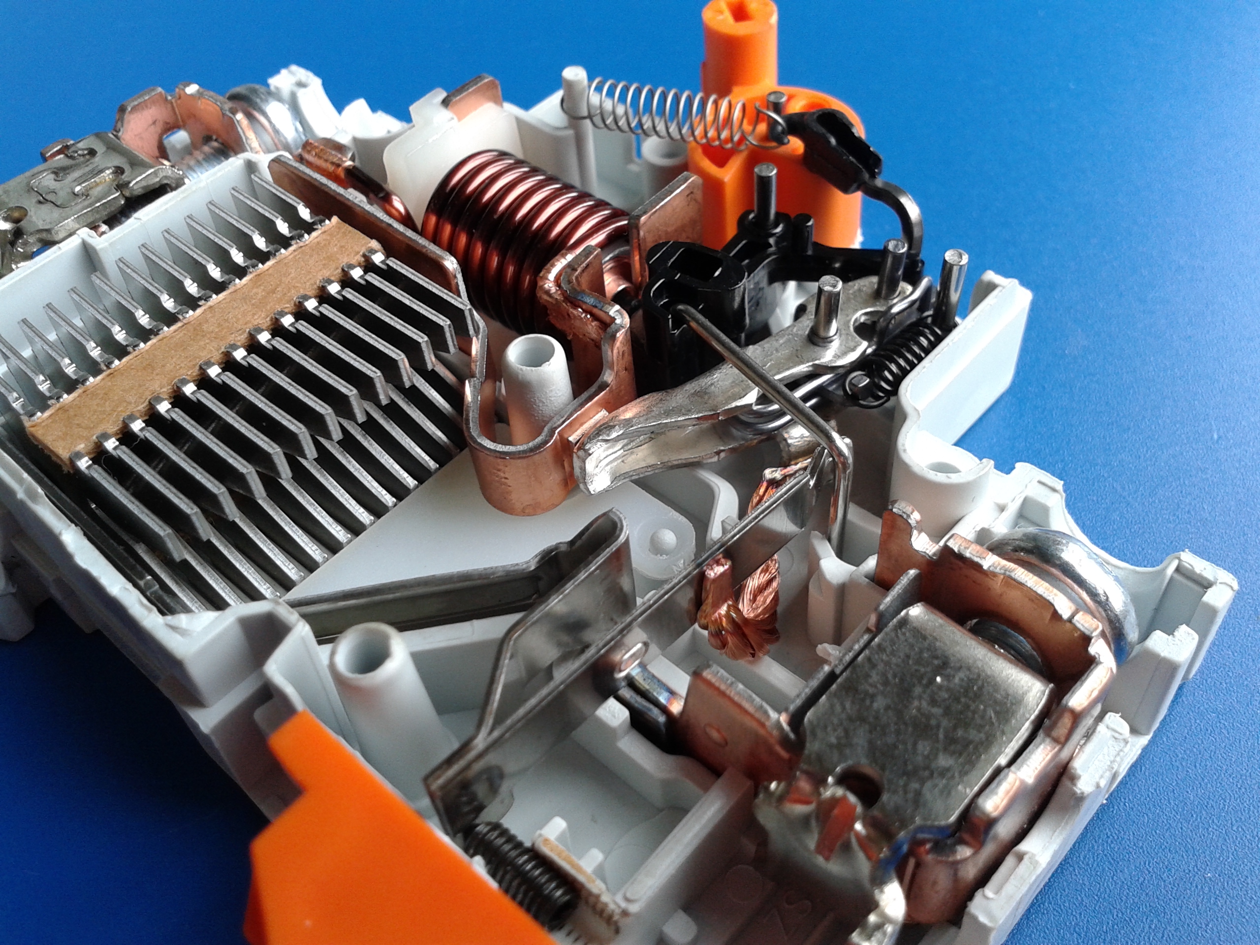

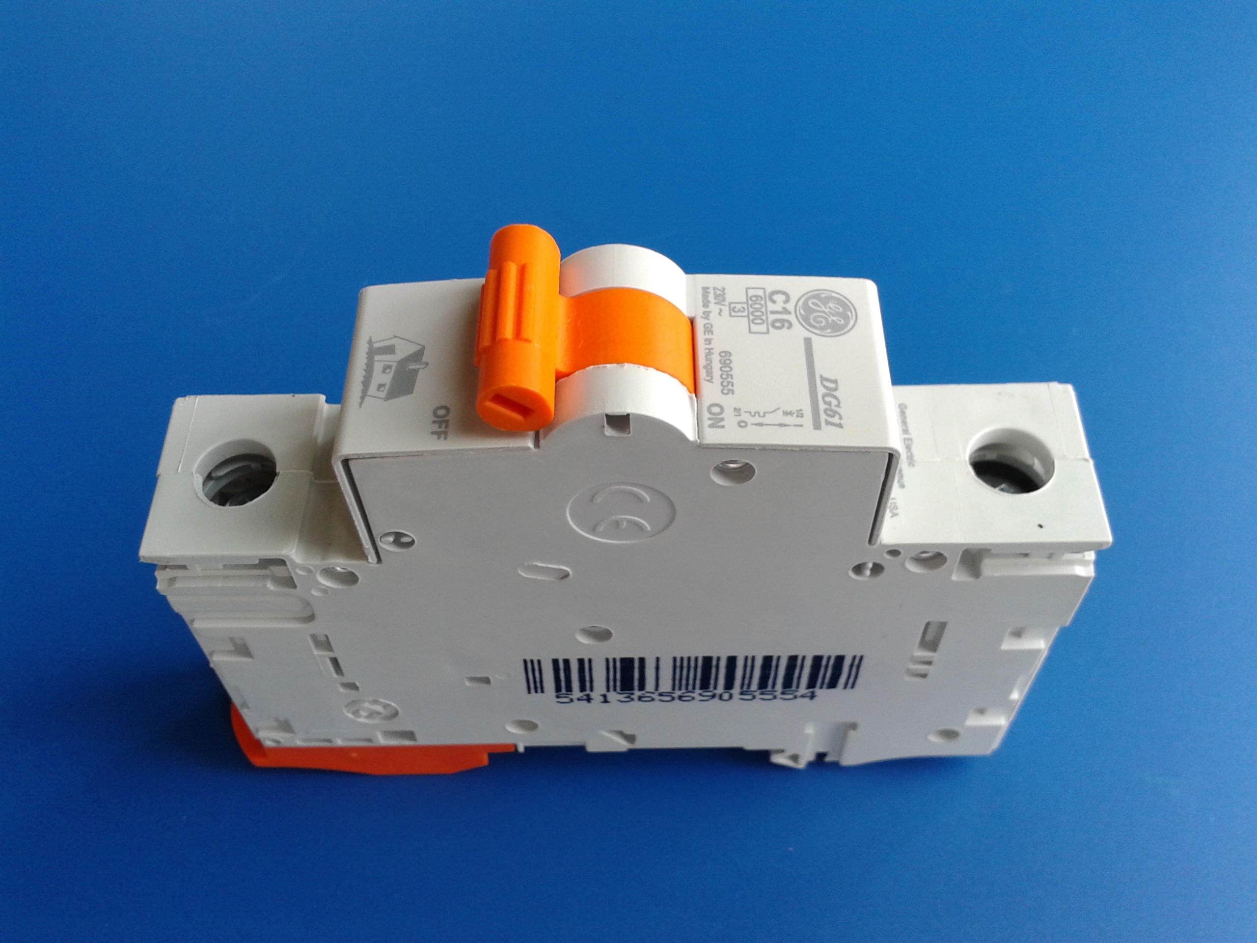

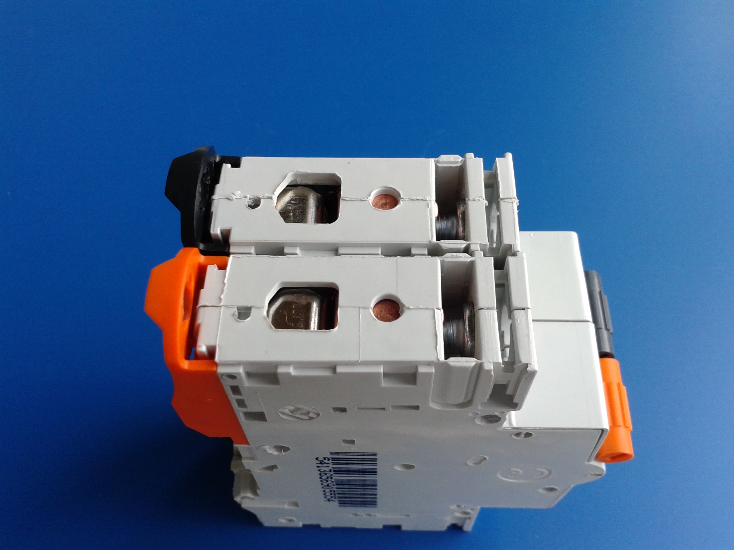

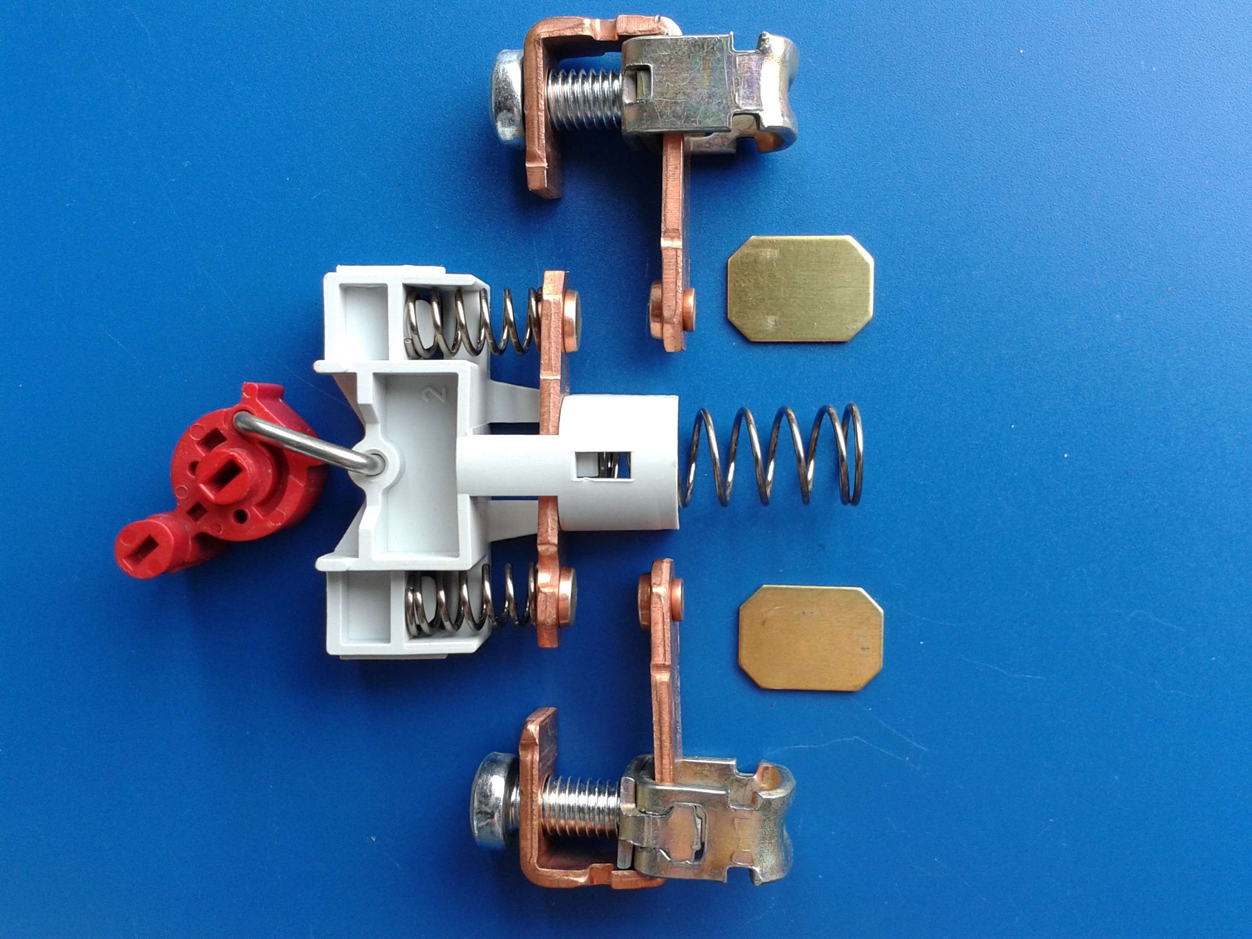

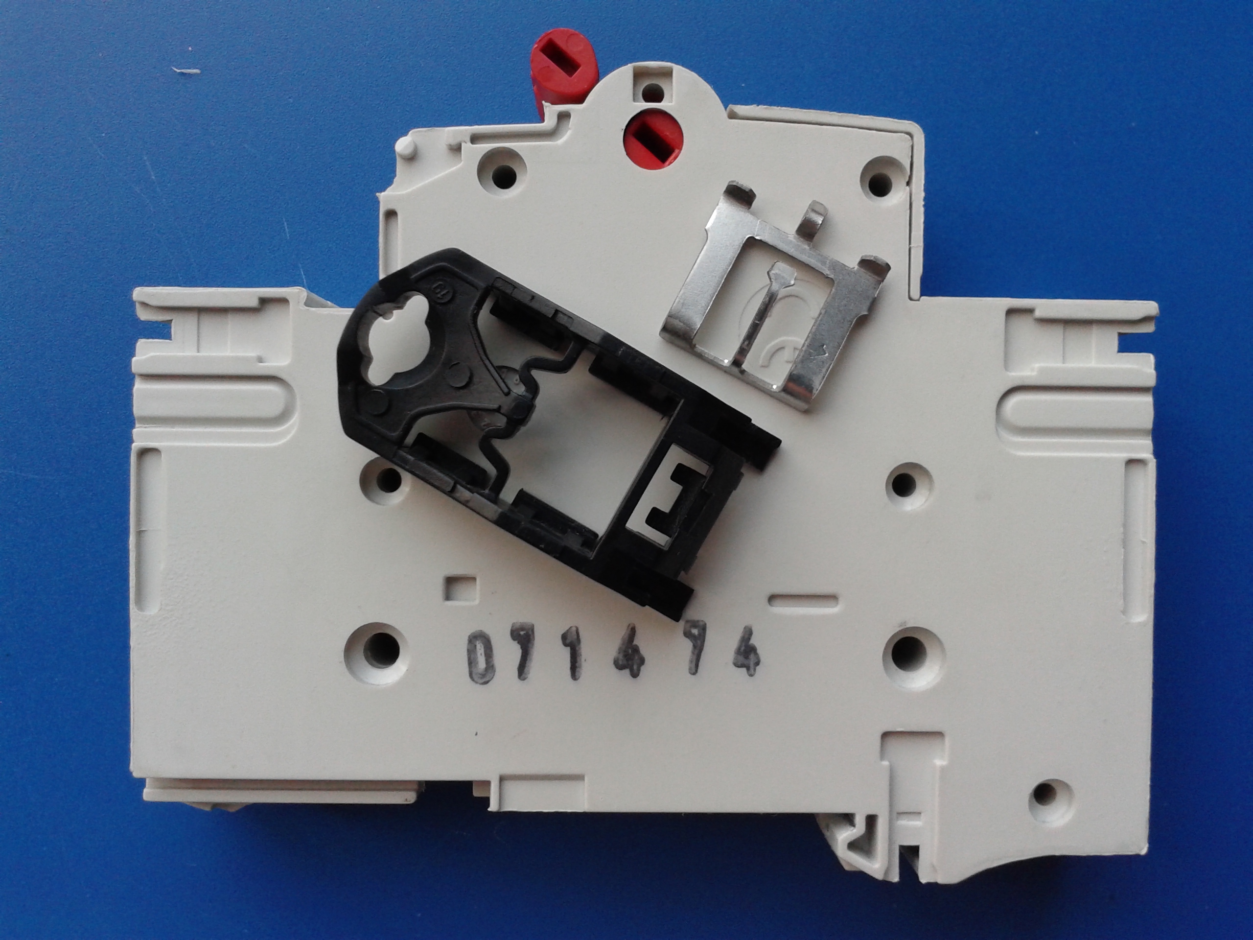

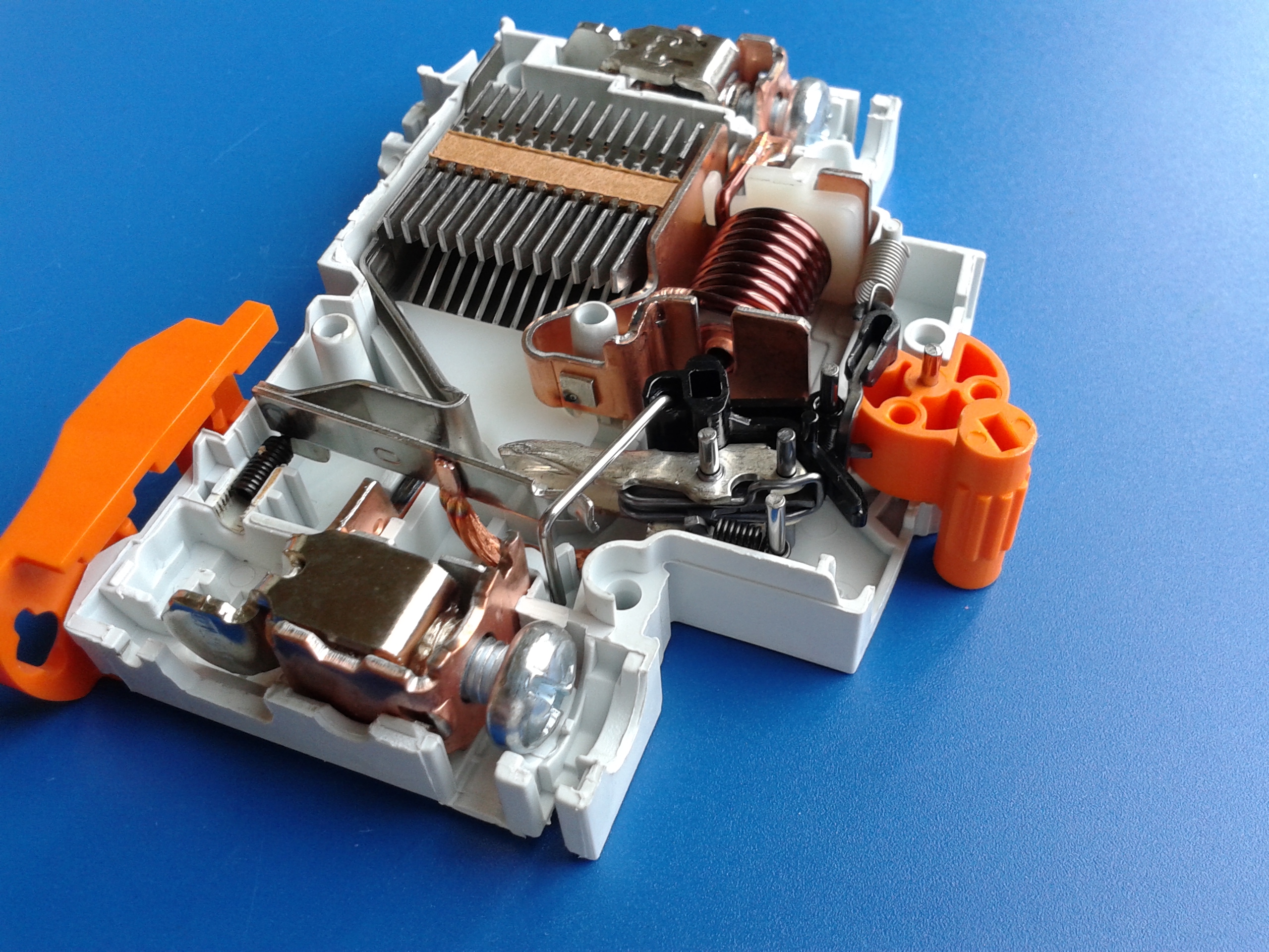

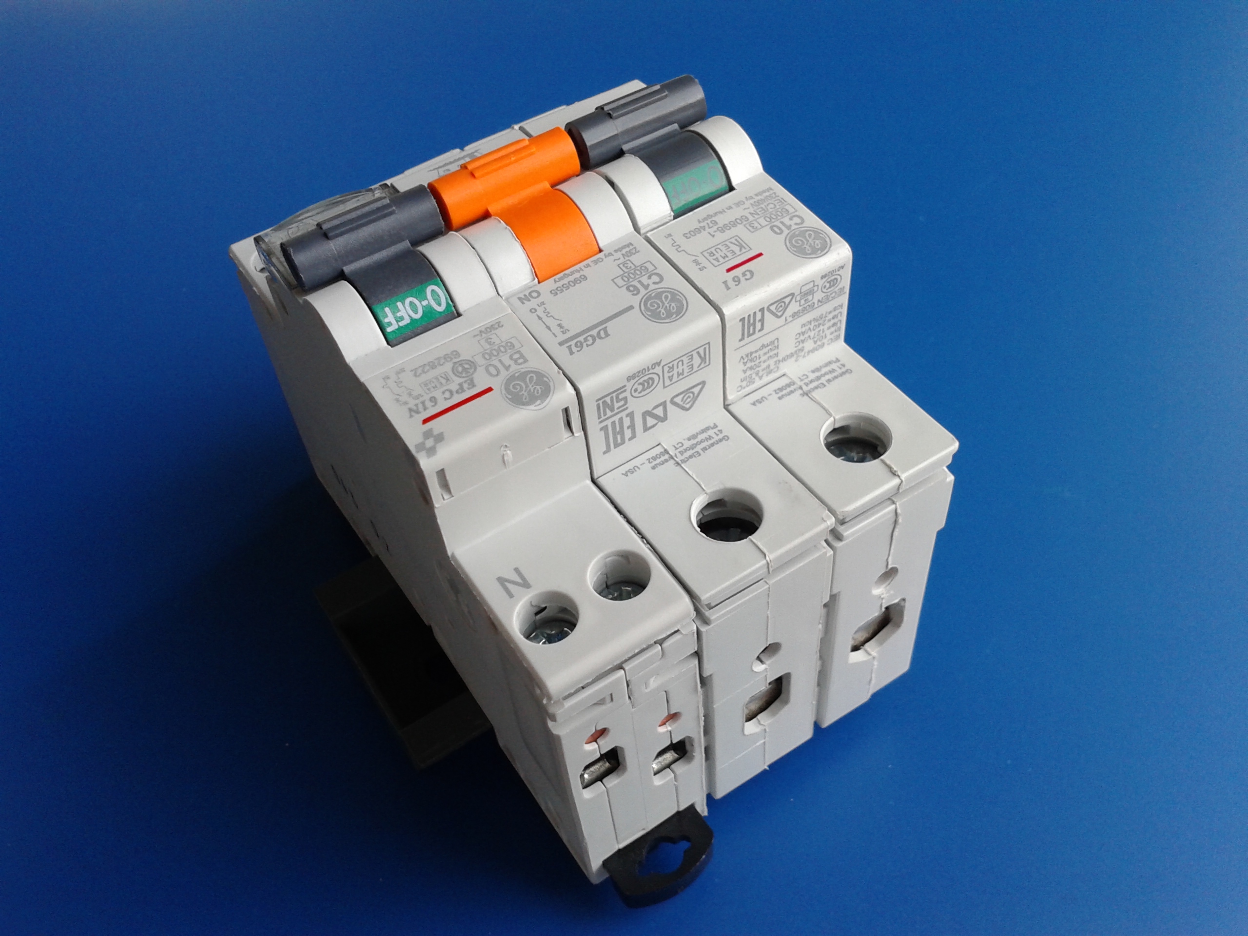

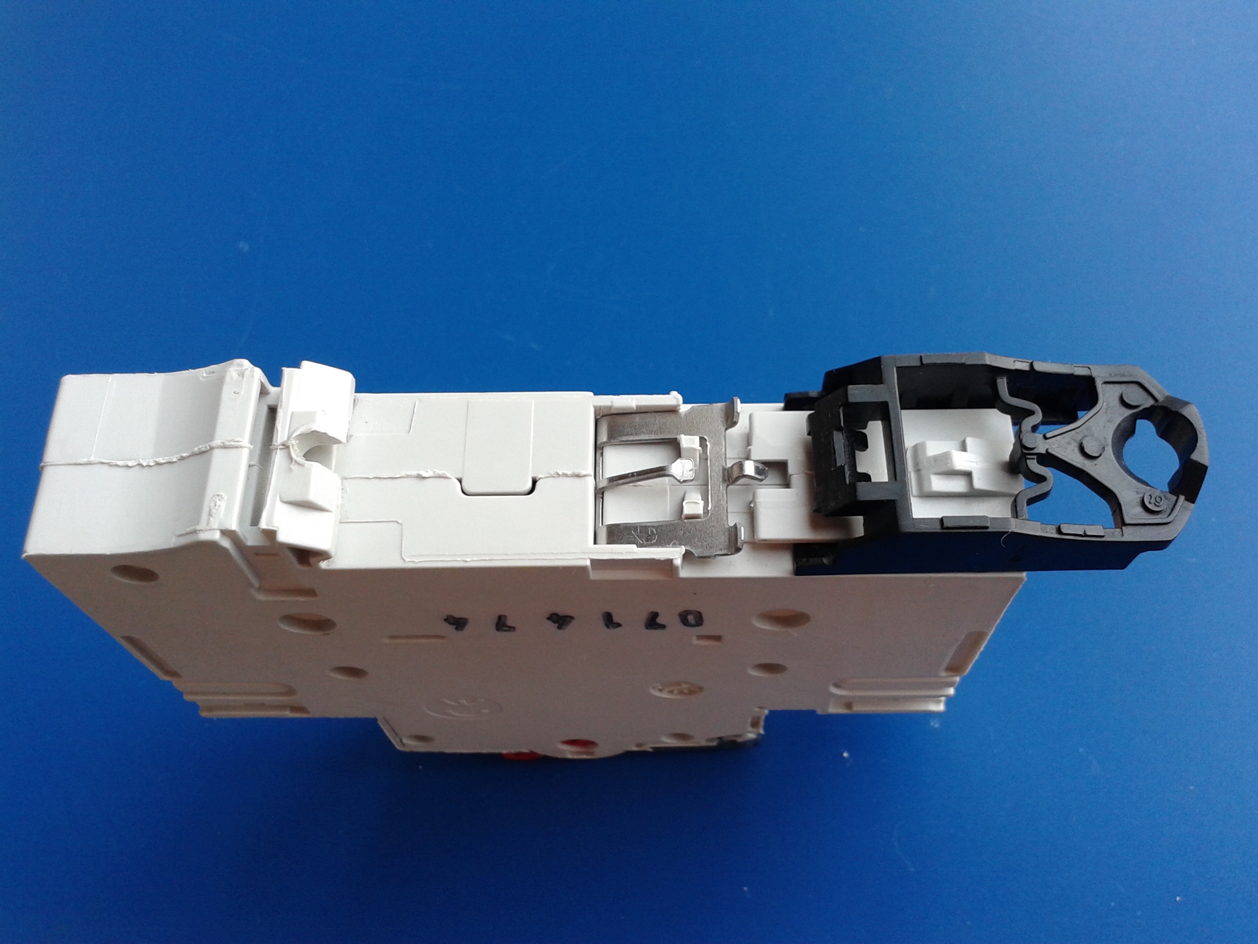

Ещё фото GE Redline, DMS-Line.

Vadim 161, я тоже только на картинках видел. Это где-то в Австралии.
