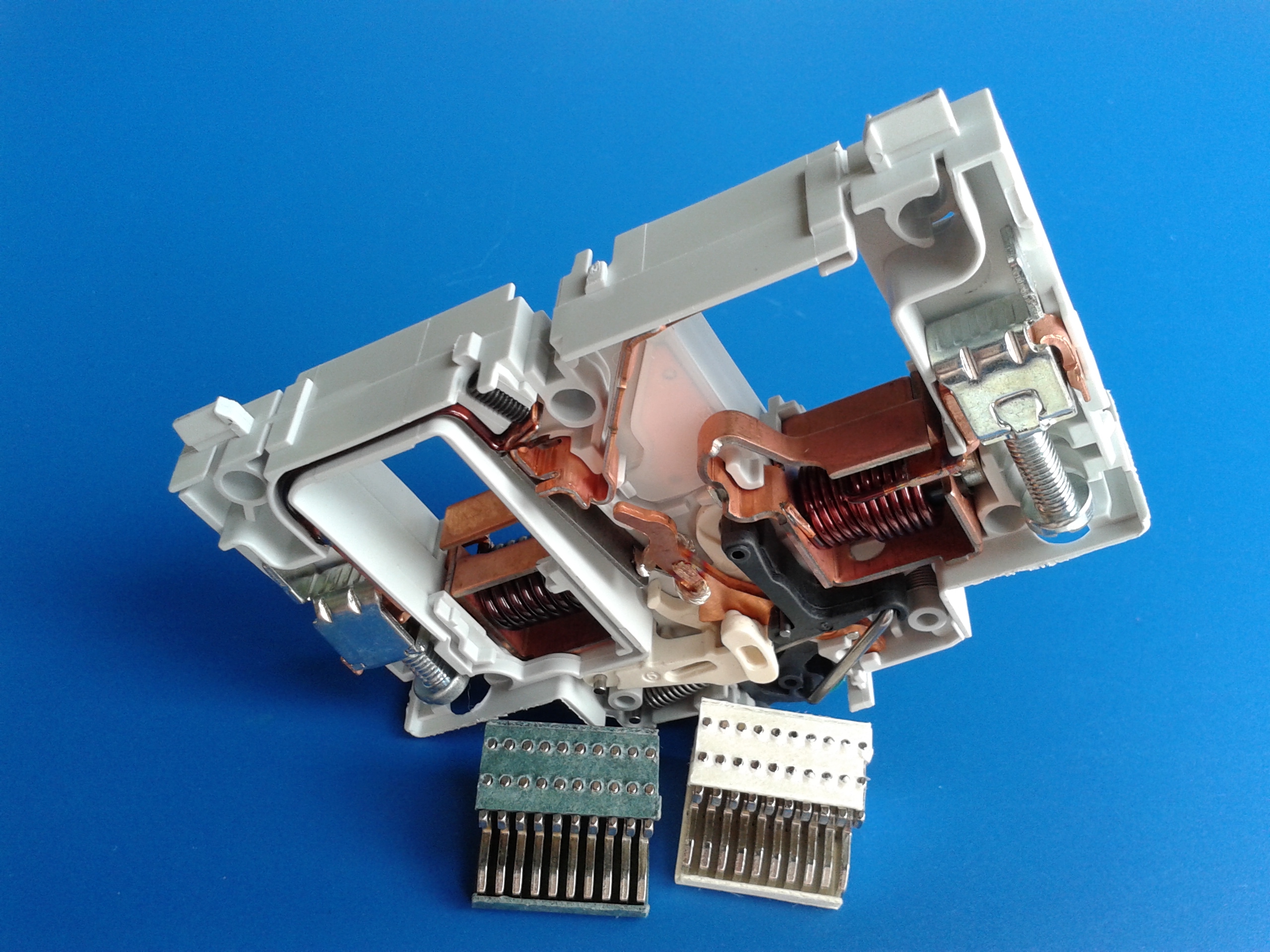

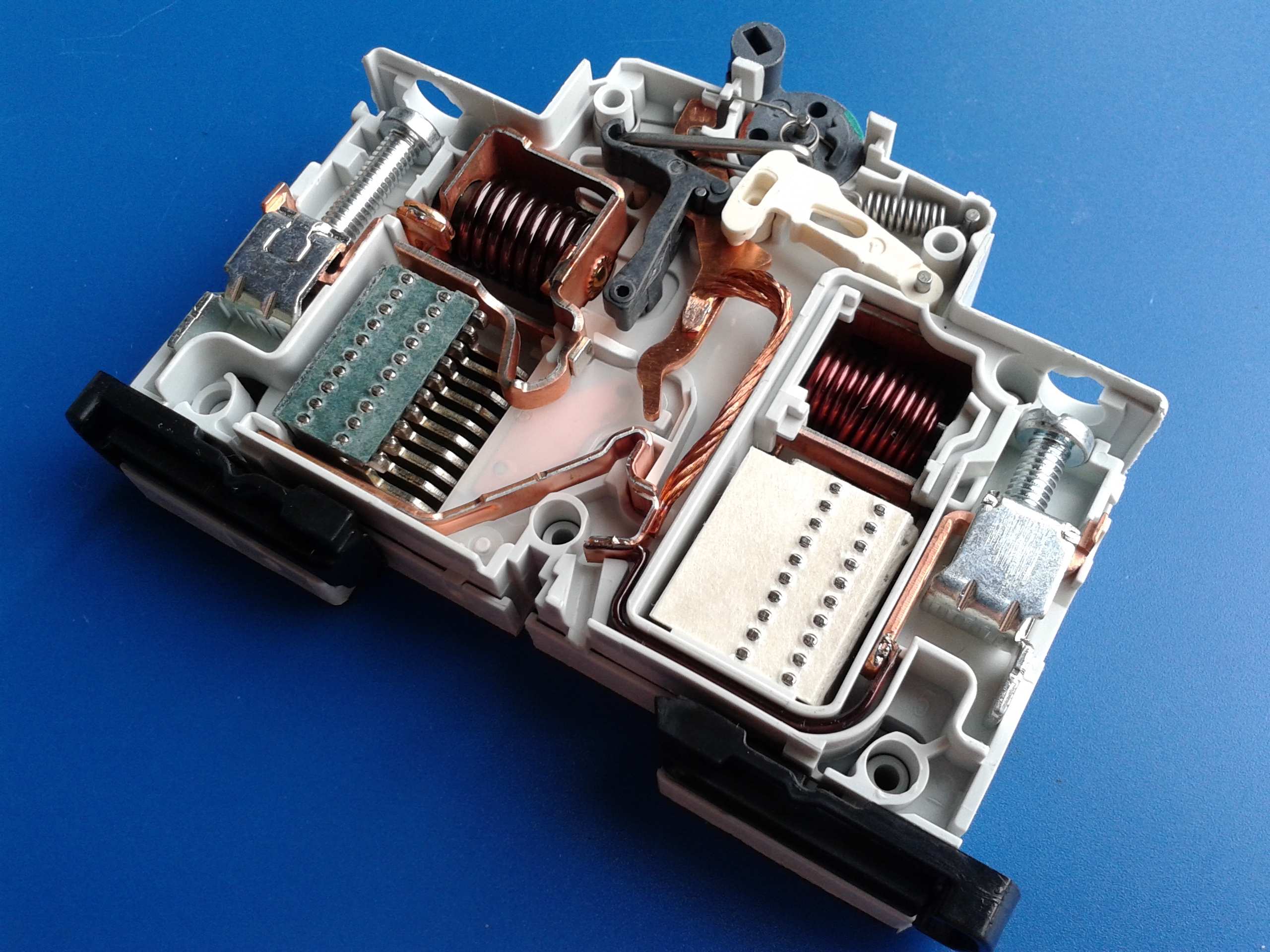

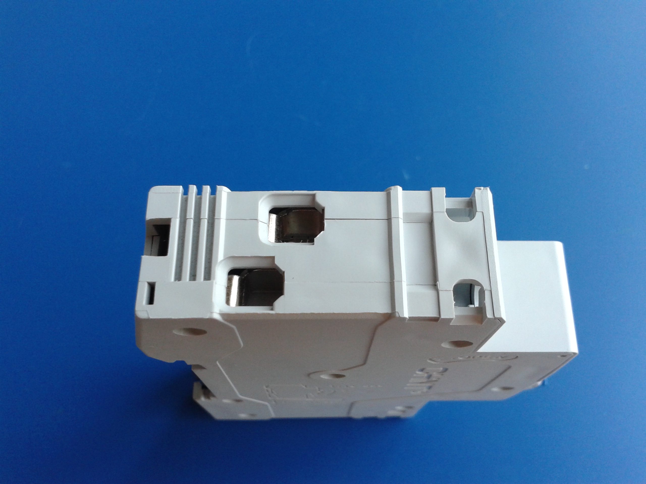

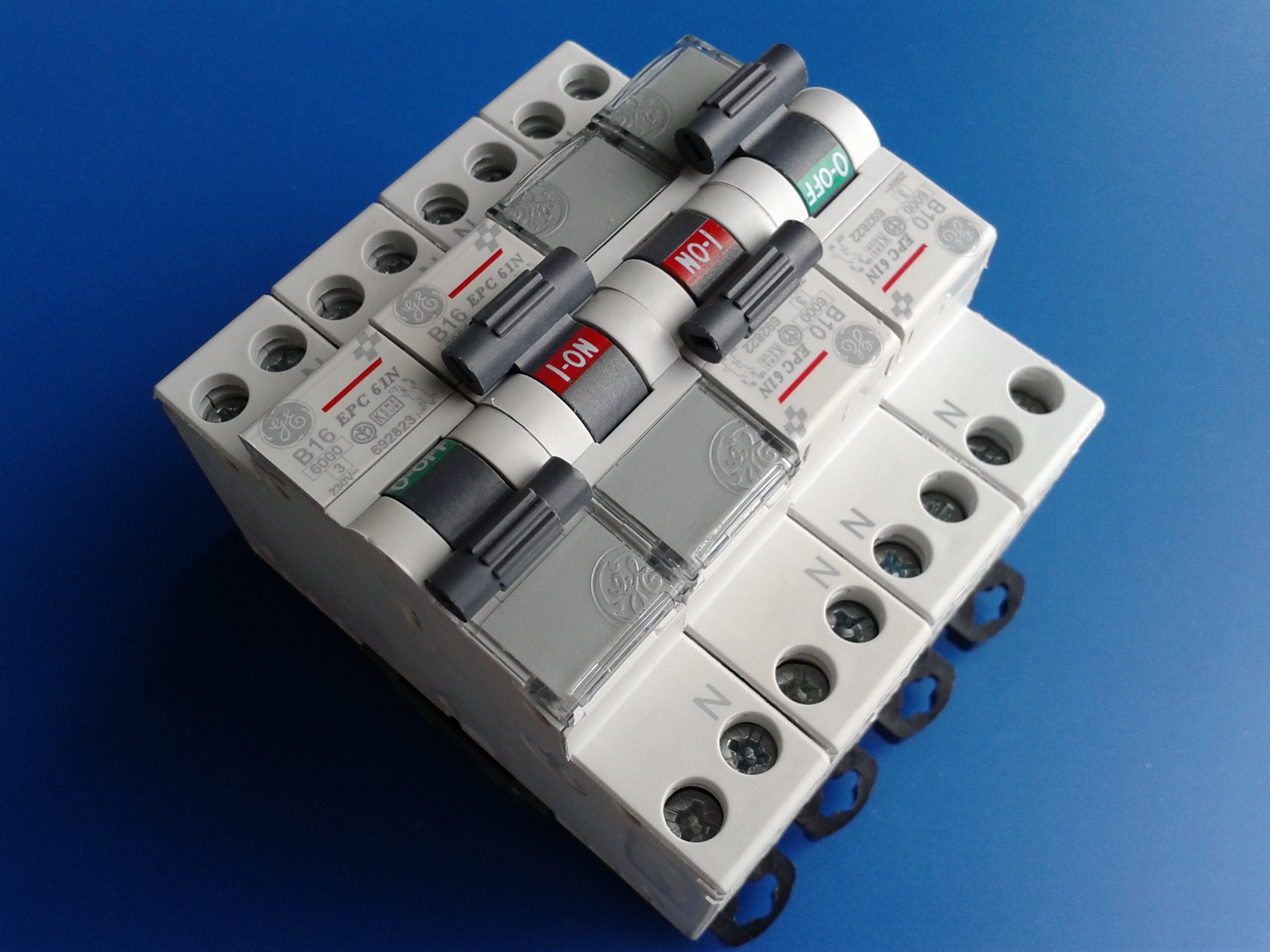

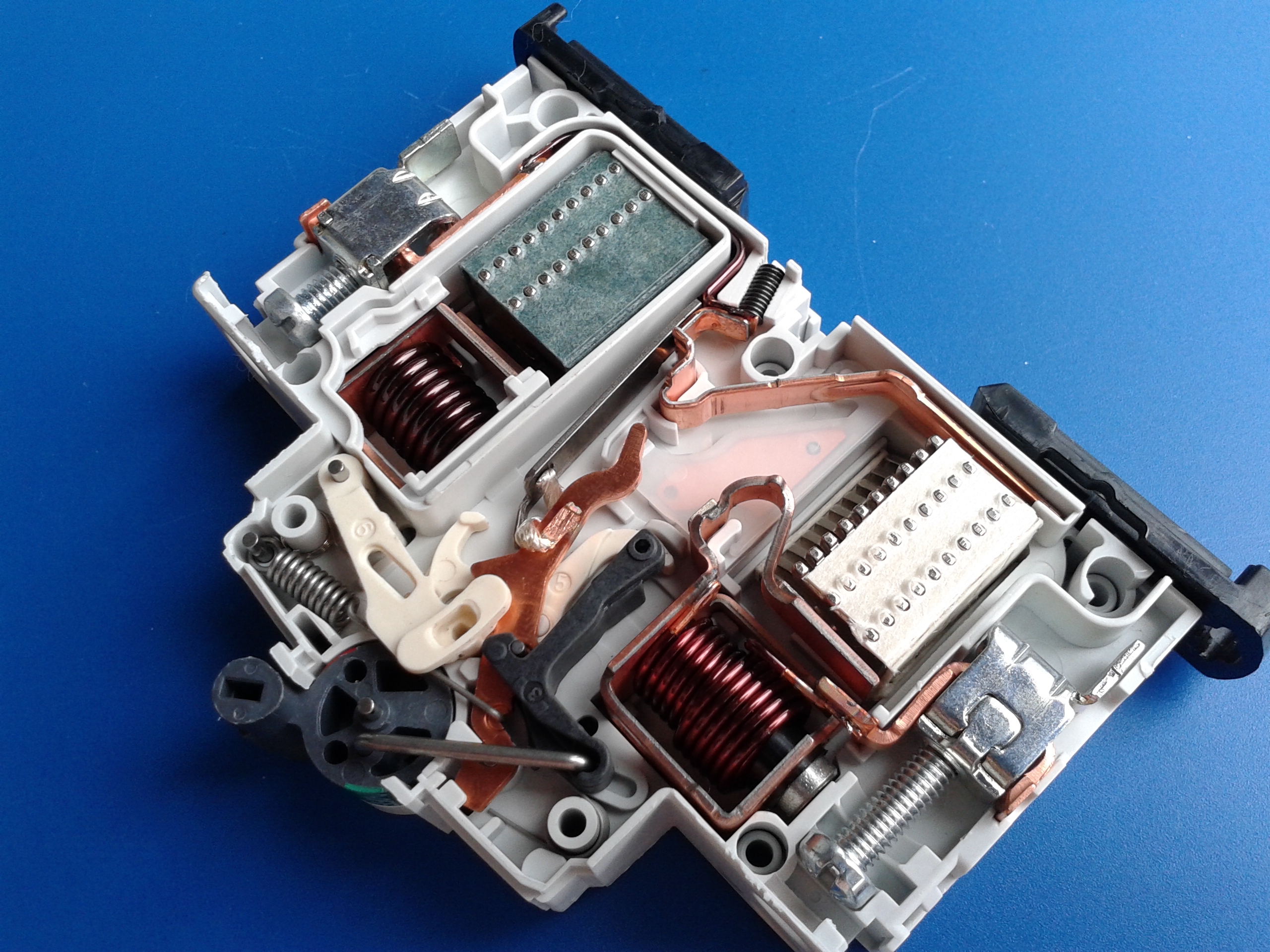

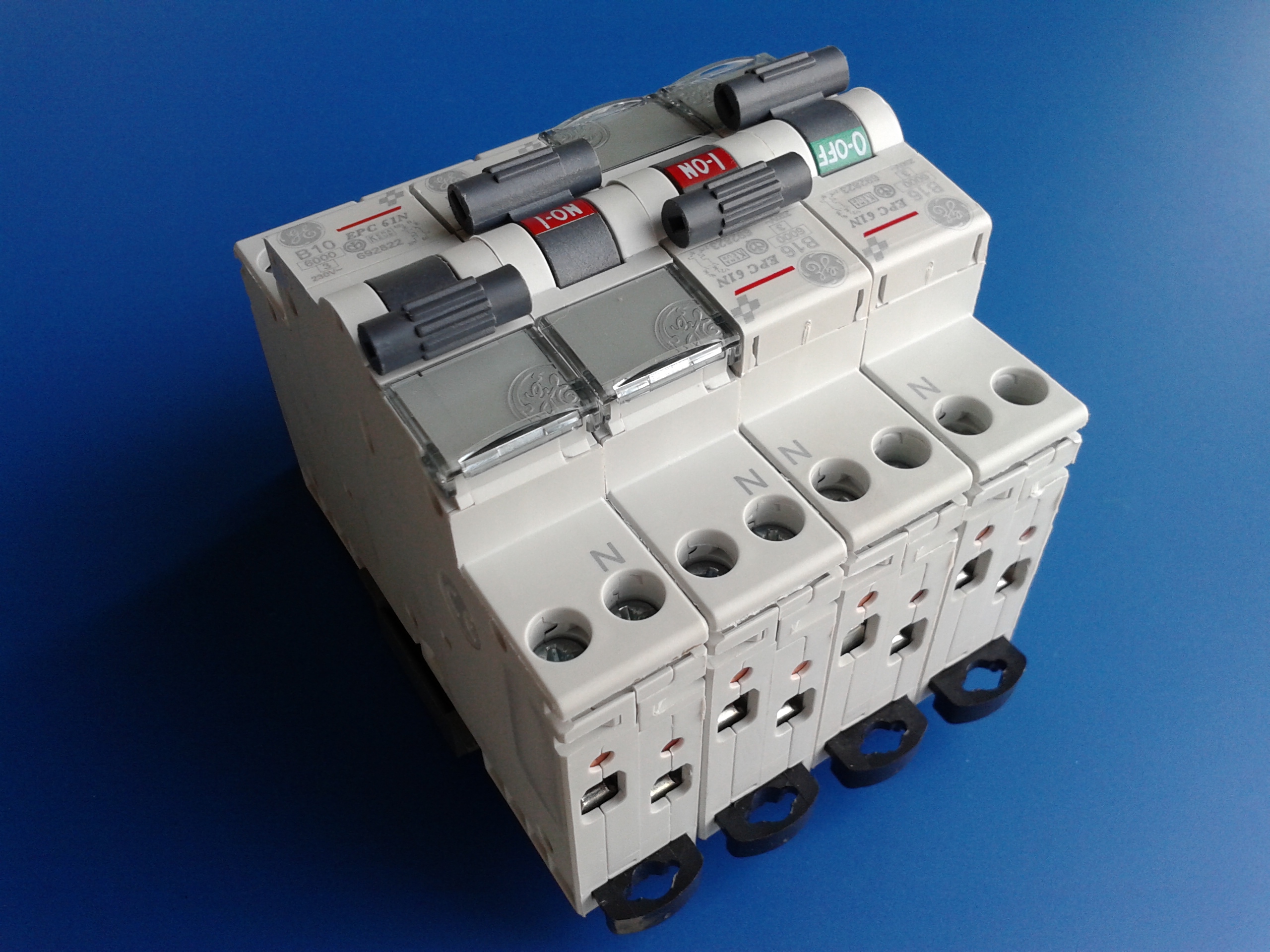

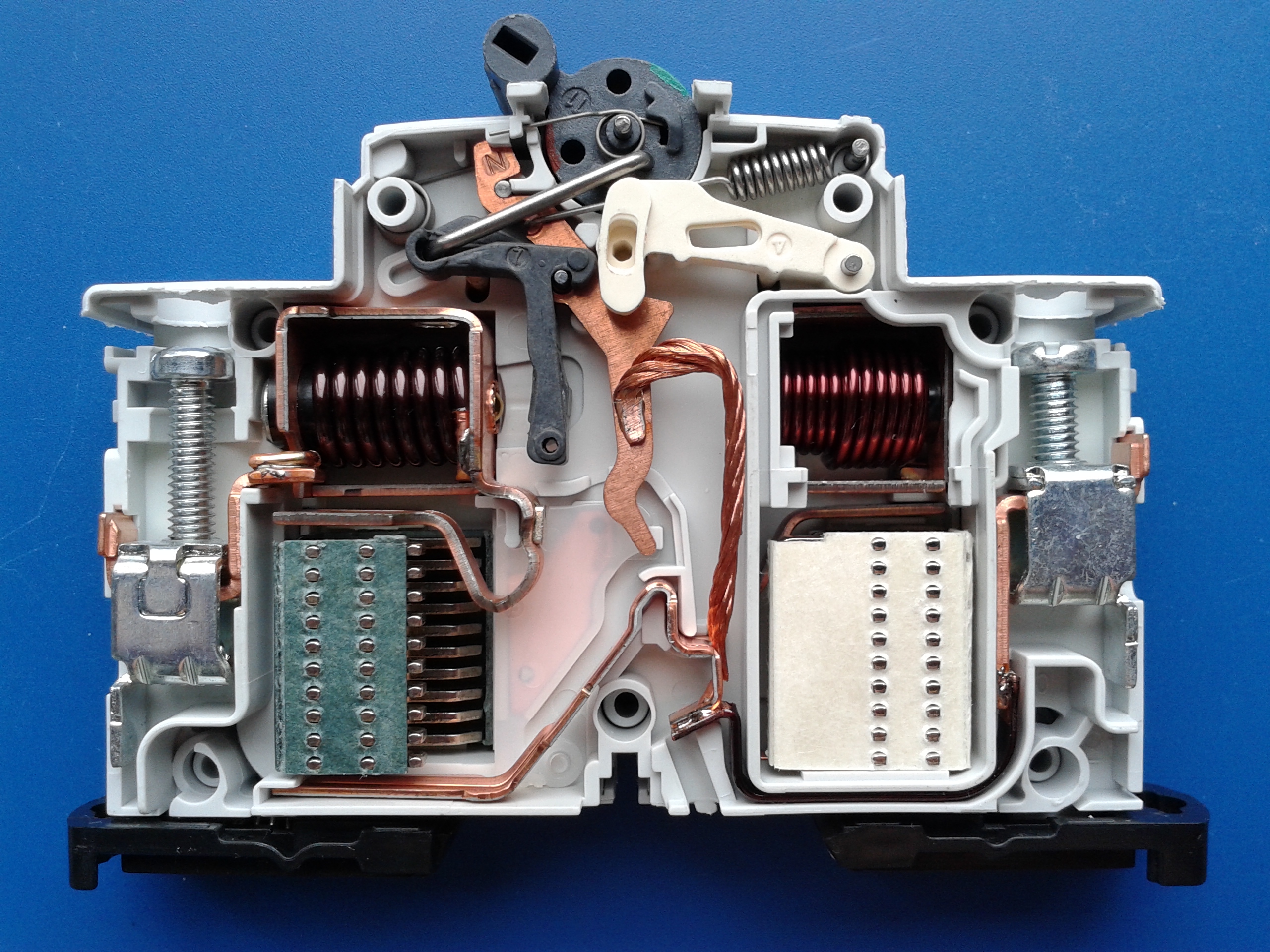

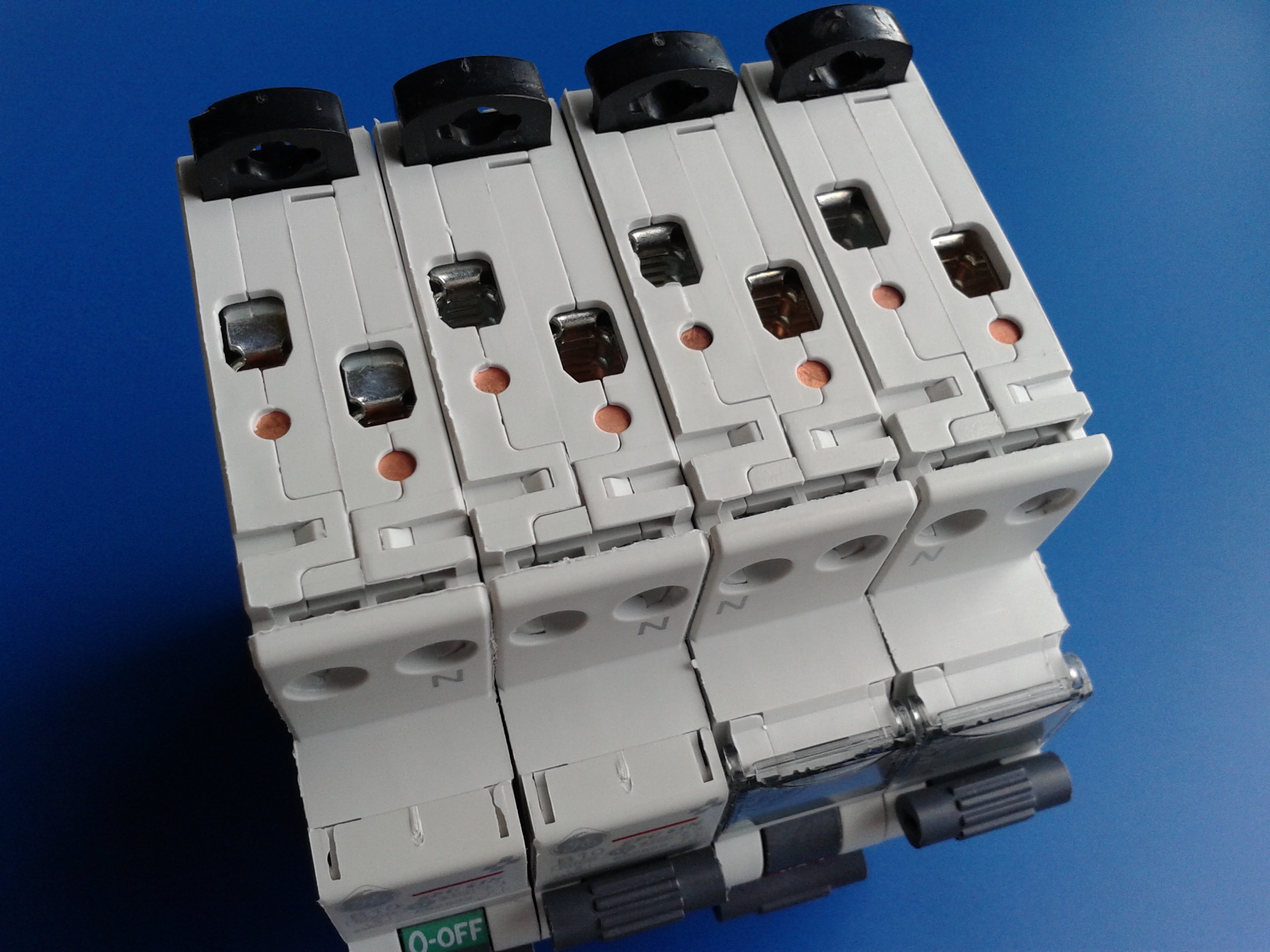

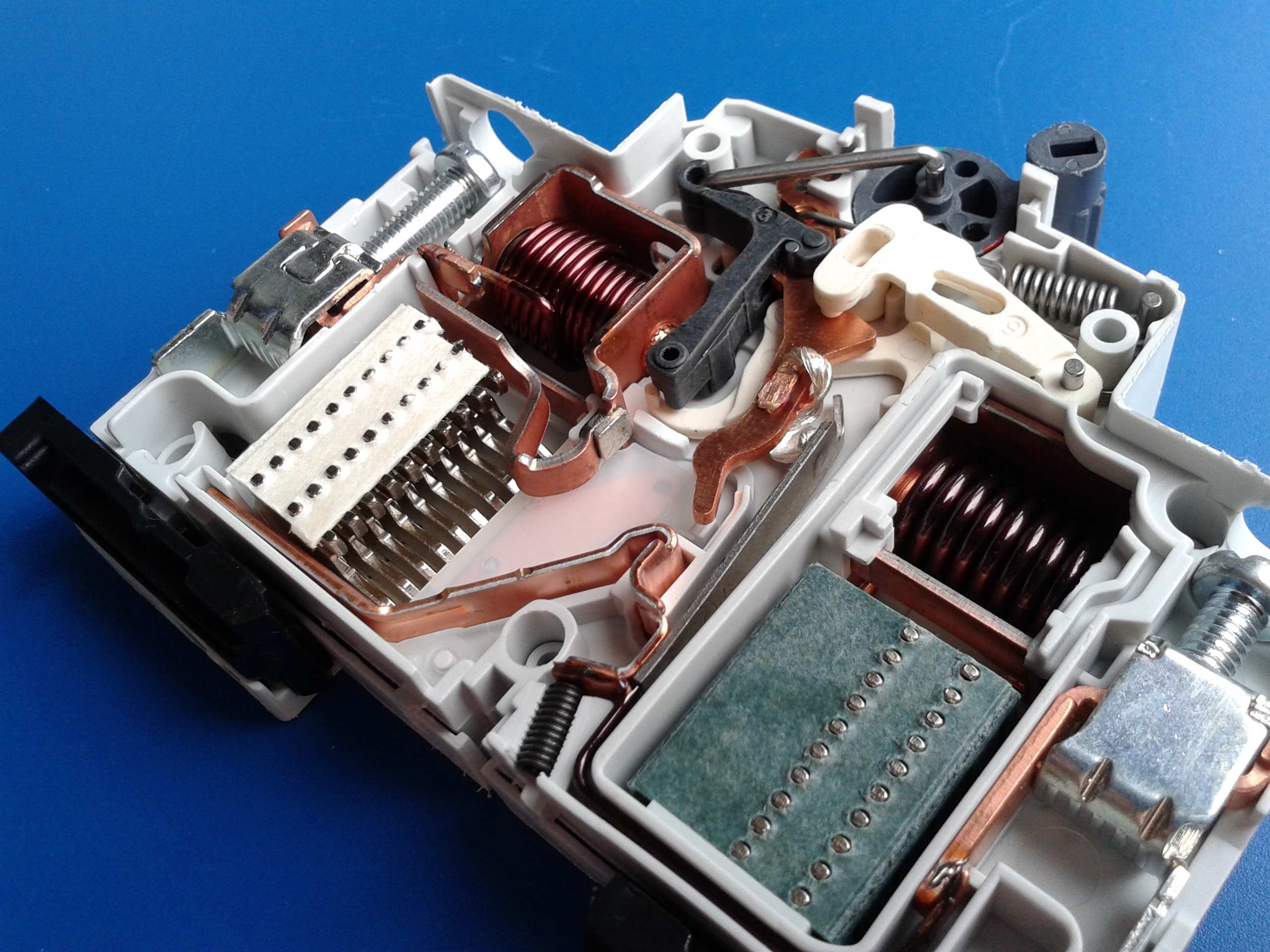

GE Redline ElfaPlus Unibis EPC61N. 1P+N, защита от КЗ в обоих полюсах, тепловая только в фазном. http://uk.geindustrial.com/products/modular-din-rail-devices/unibis-compact-mcbs

Abrikos, Хитро . :)

dokar, да, оригинальная конструкция. И сразу понятно как устроен 1Р+1Р и все остальные. Эльфа рулит! :)

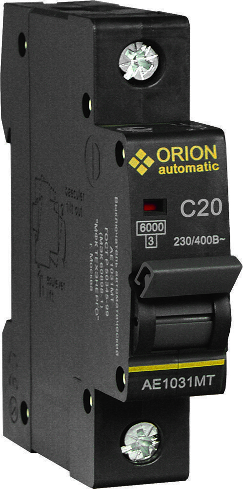

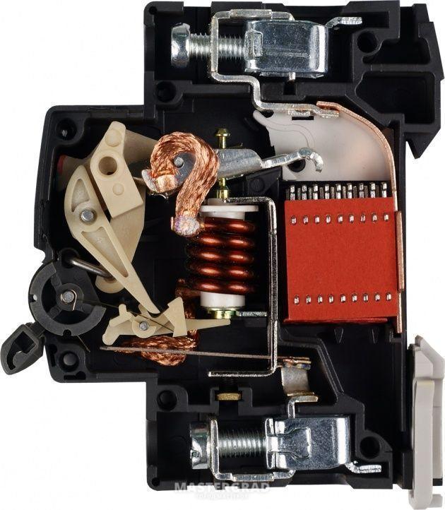

Какого только чуда не встретишь на просторах интернета :D

Vadim 161 написал: Какого только чуда не встретишь на просторах интернета :D
Vadim 161, Чудо в разрезе. Чего , блин , не нравиться ? :eek:

dokar, а модель то какая - АЕ1031МТ :)
dokar написал: Чудо в разрезе
Красивенько
dokar написал: не нравиться
Мягкий знак лишний :)
Кстати, интересно, почему у этого Ориона нет ни одного УЗО ? Видимо по их мнению ставить УЗО - слишком расточительно для ̶с̶о̶в̶е̶т̶с̶к̶о̶г̶о̶ Русского человека :)

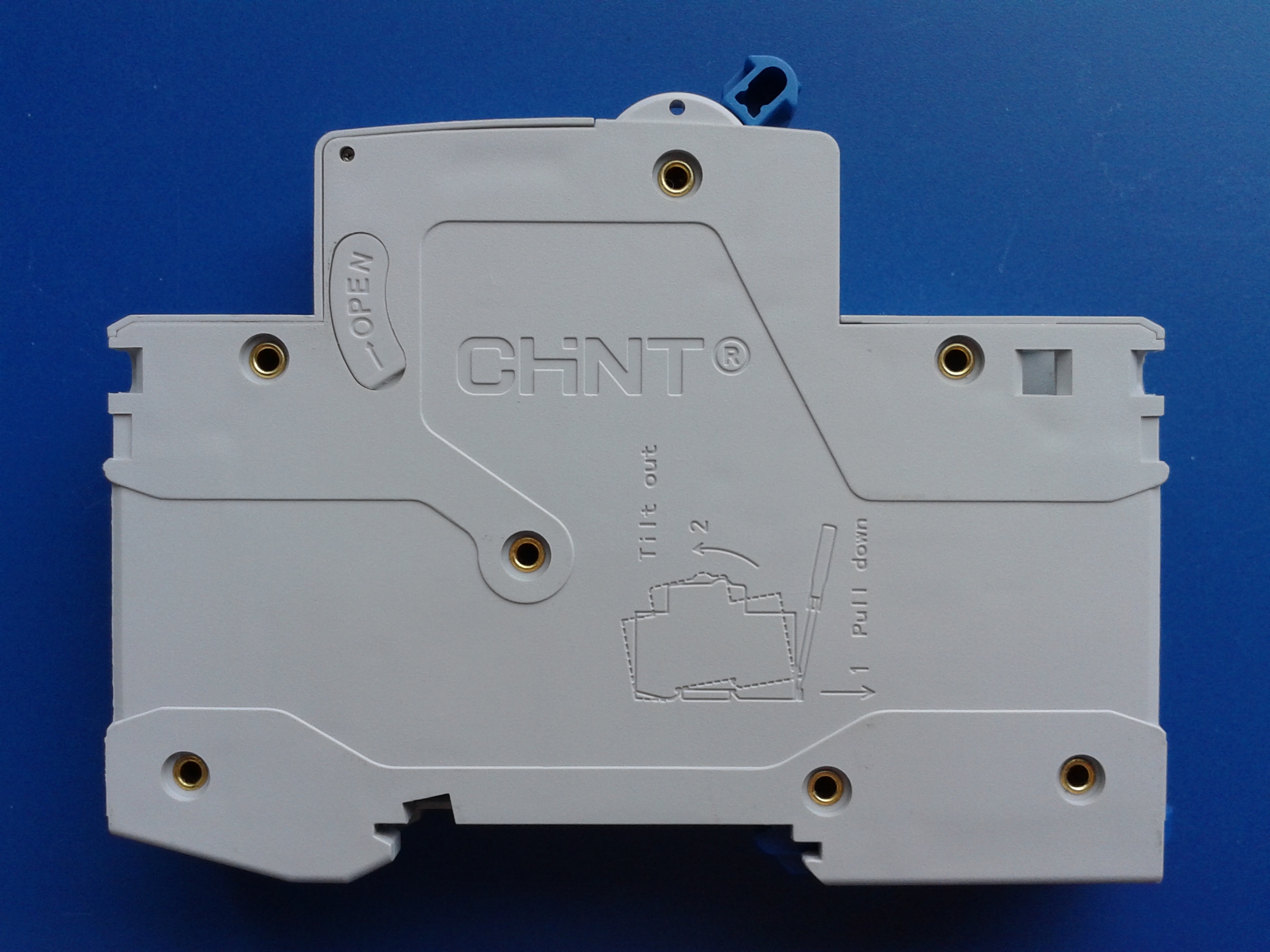

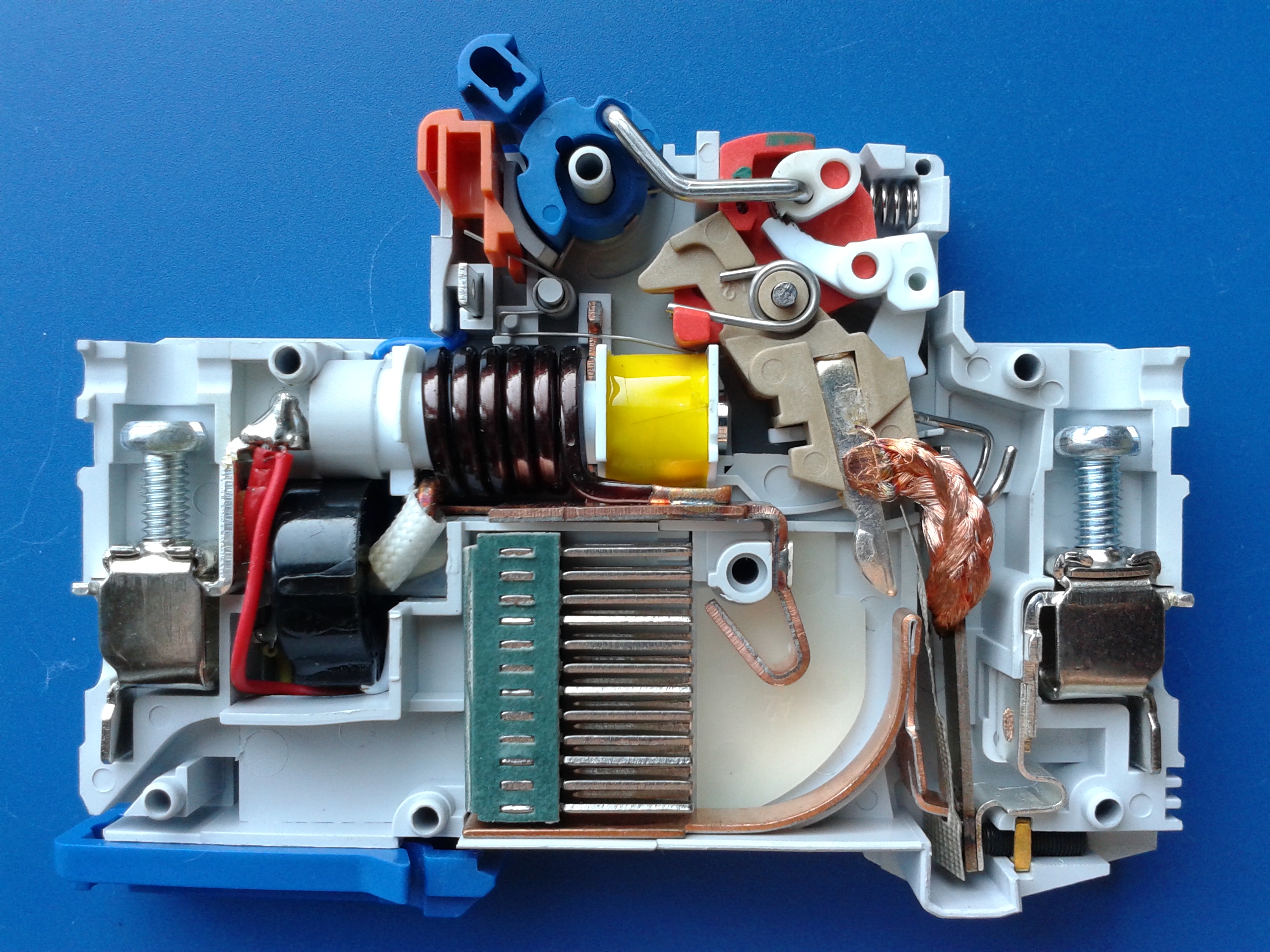

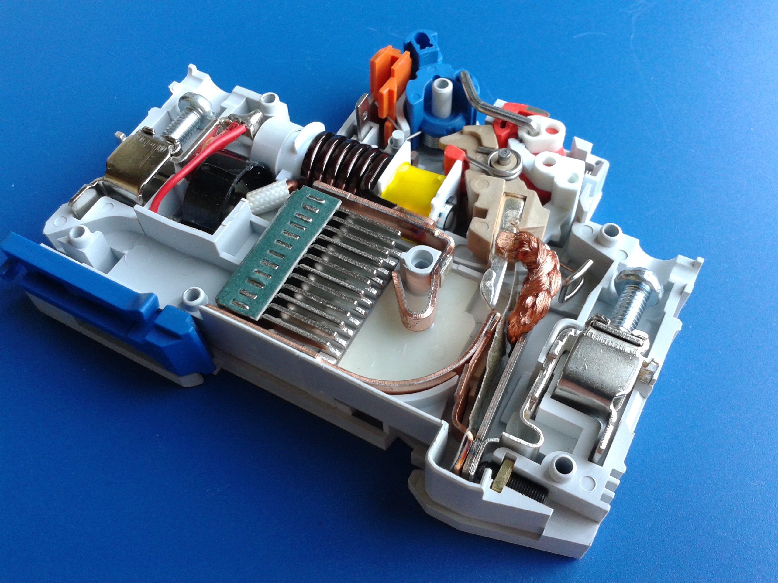

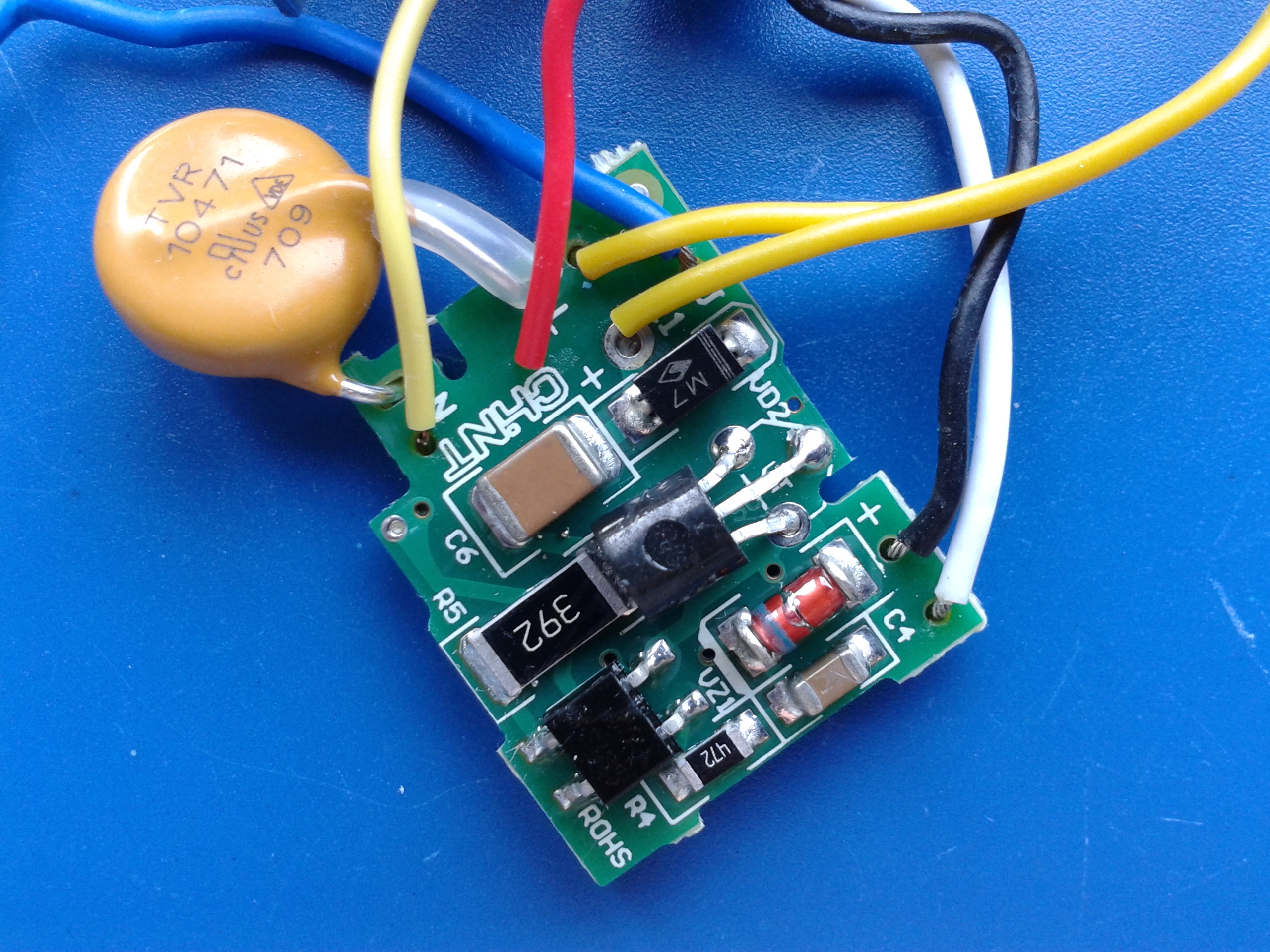

Vadim 161, у нас на базаре самый простой Chint, такой же внутри
по полтора доллара за штуку. :)

Abrikos написал: у нас на базаре самый простой Chint, такой же внутри
Ага, и так-же это точная копия ИЭКа в новом корпусе
Abrikos написал: по полтора доллара за штуку. :)
Да, где-то так

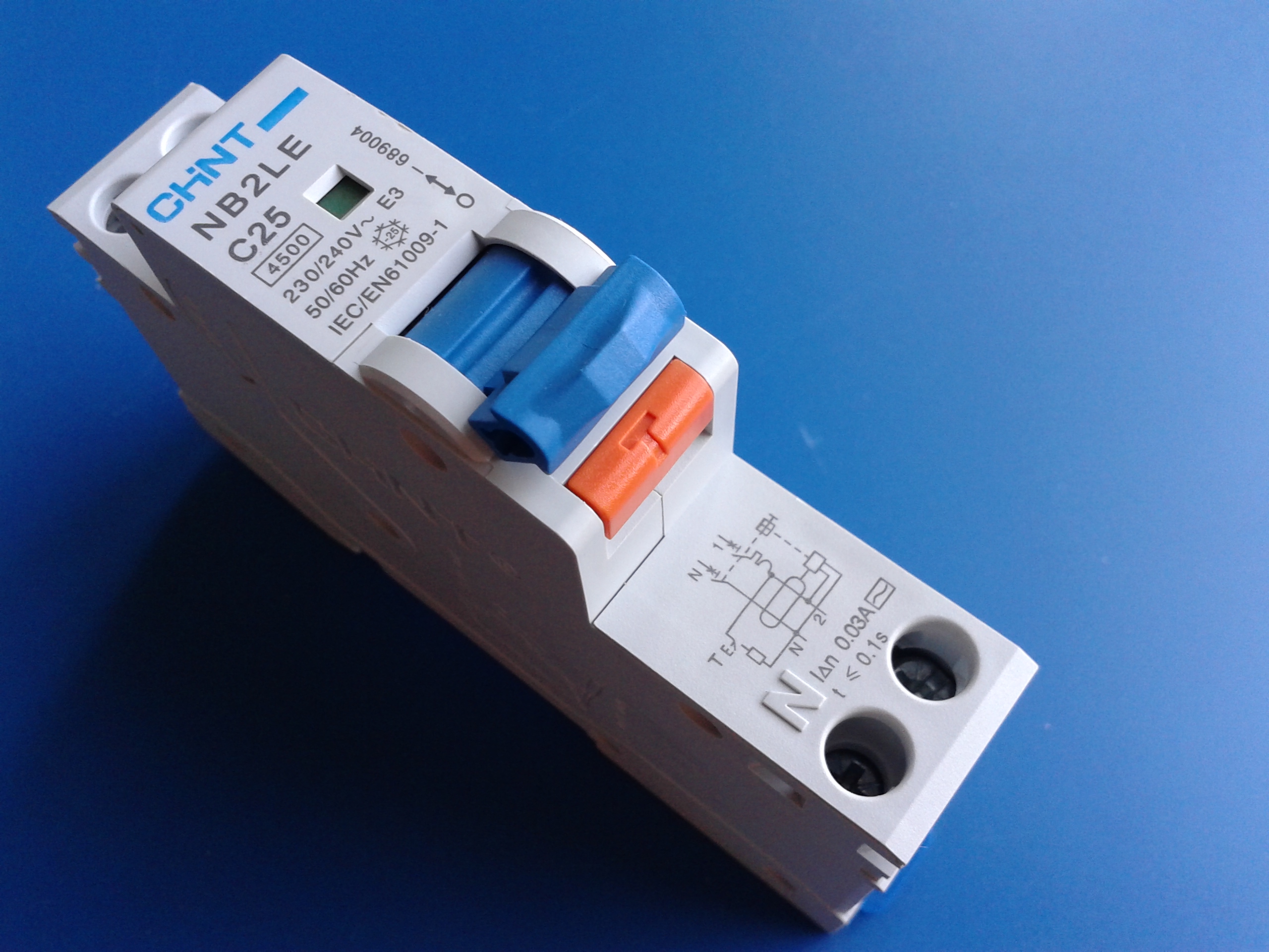

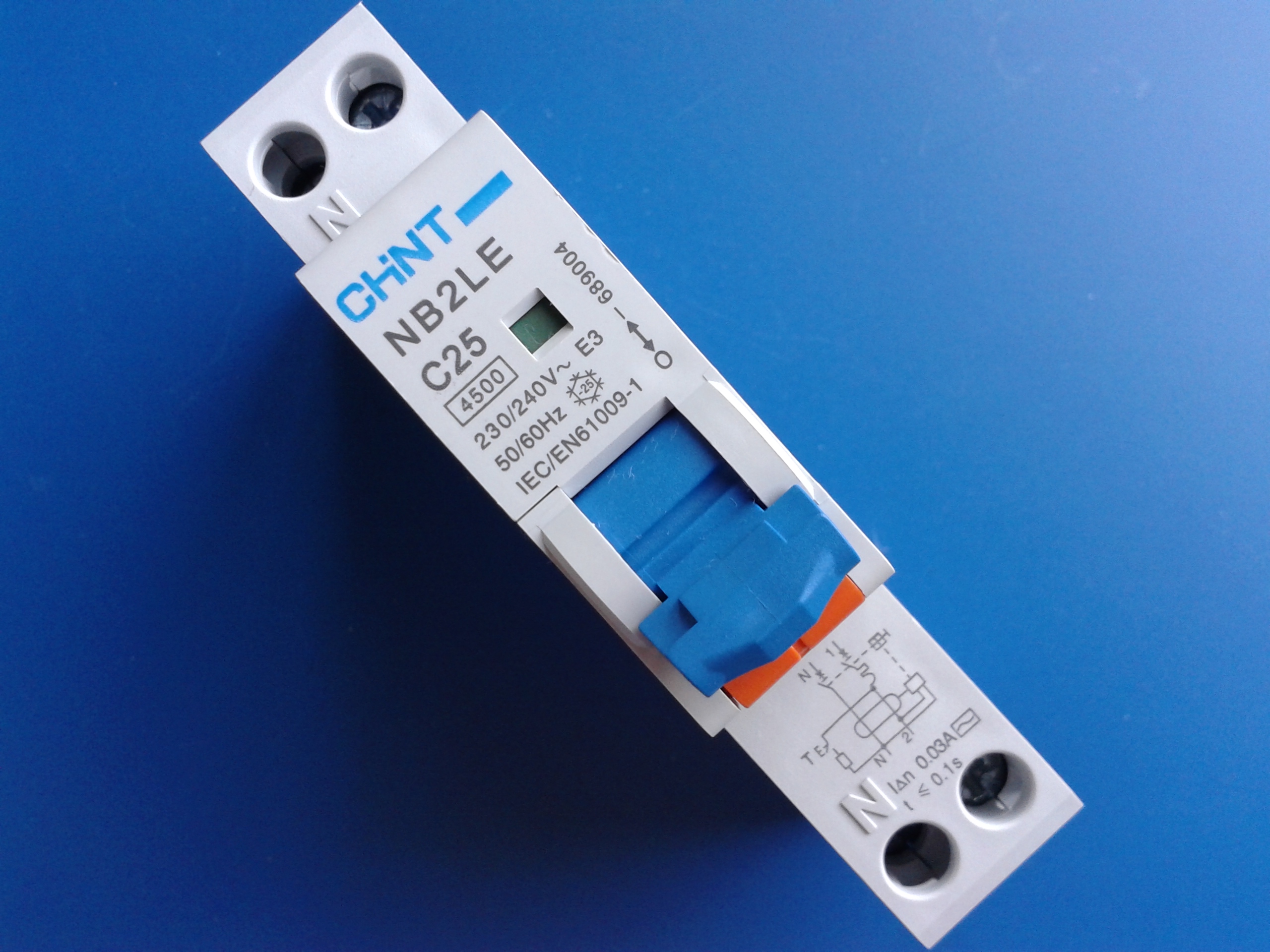

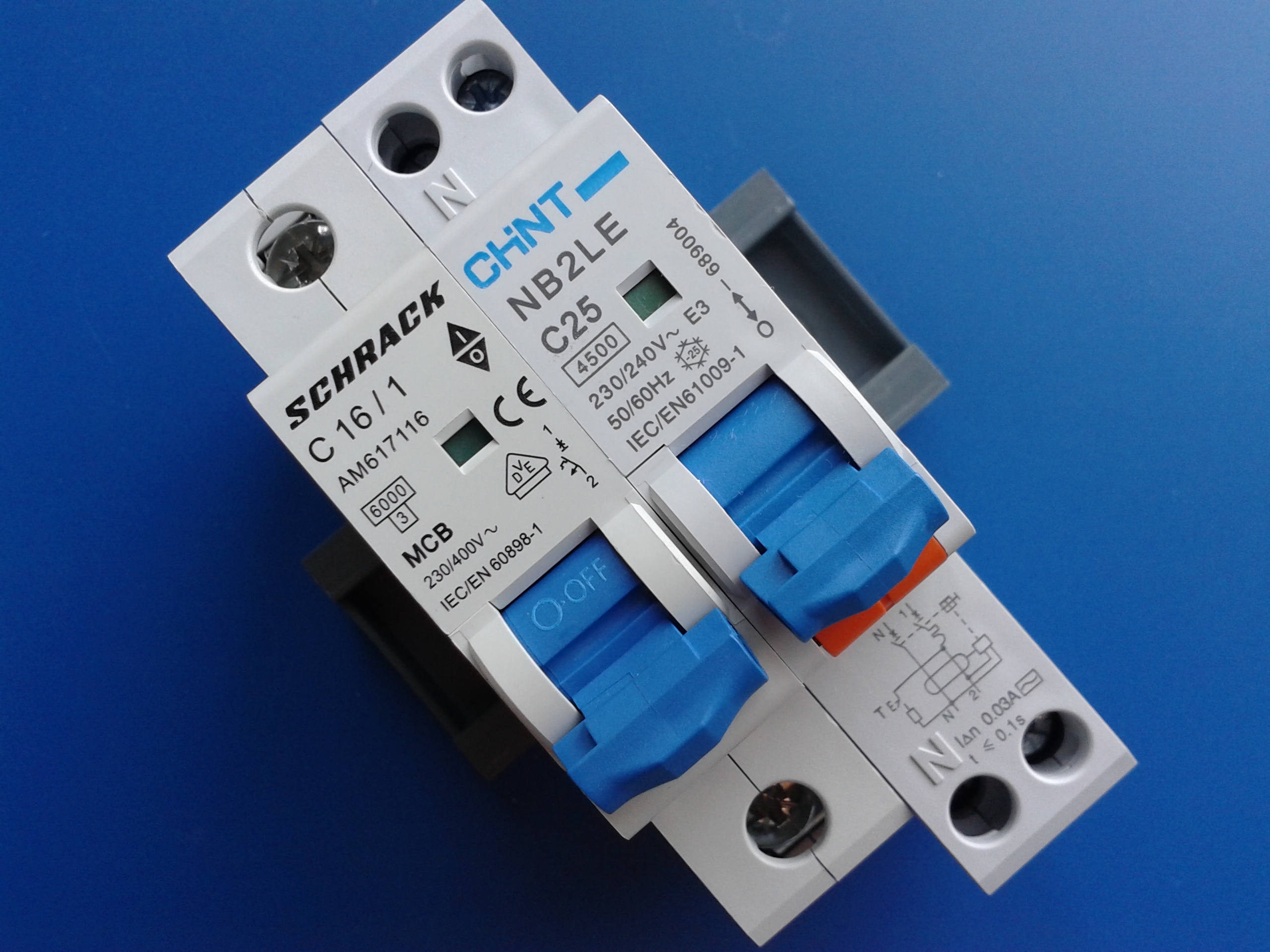

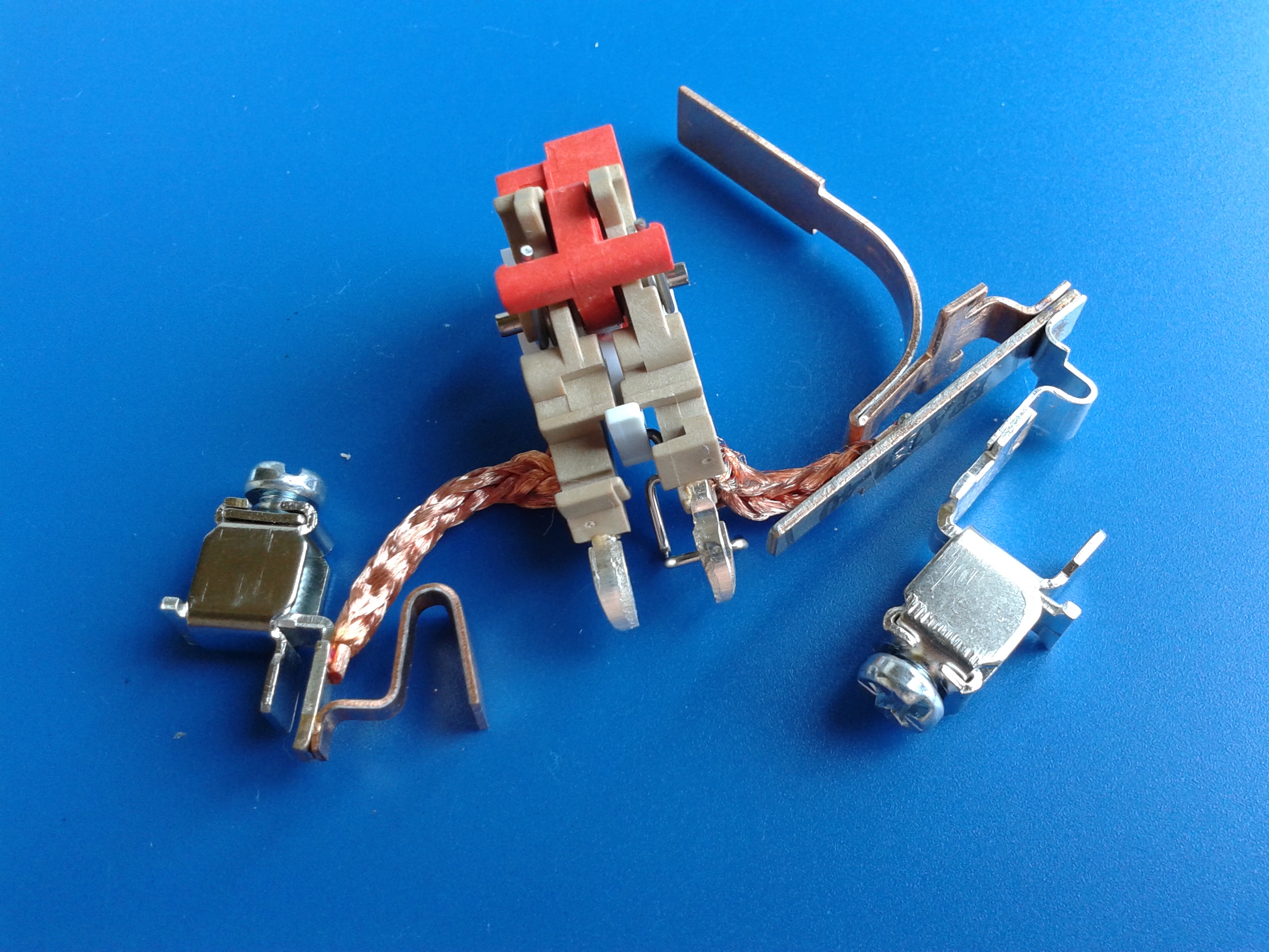

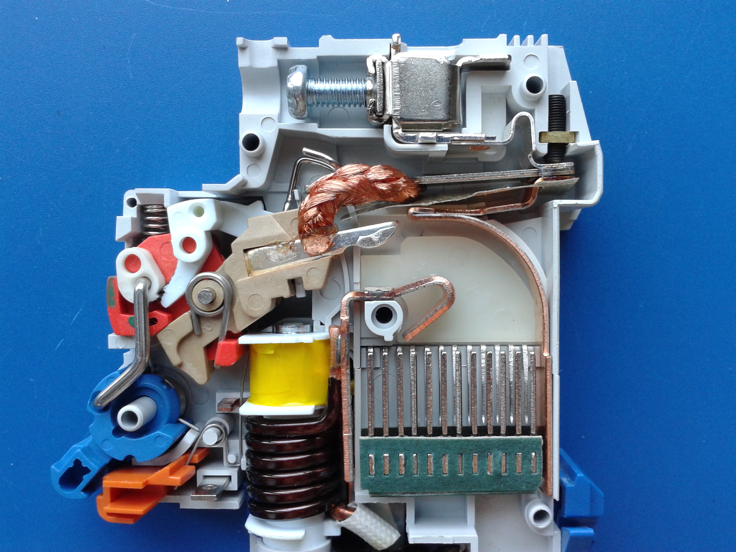

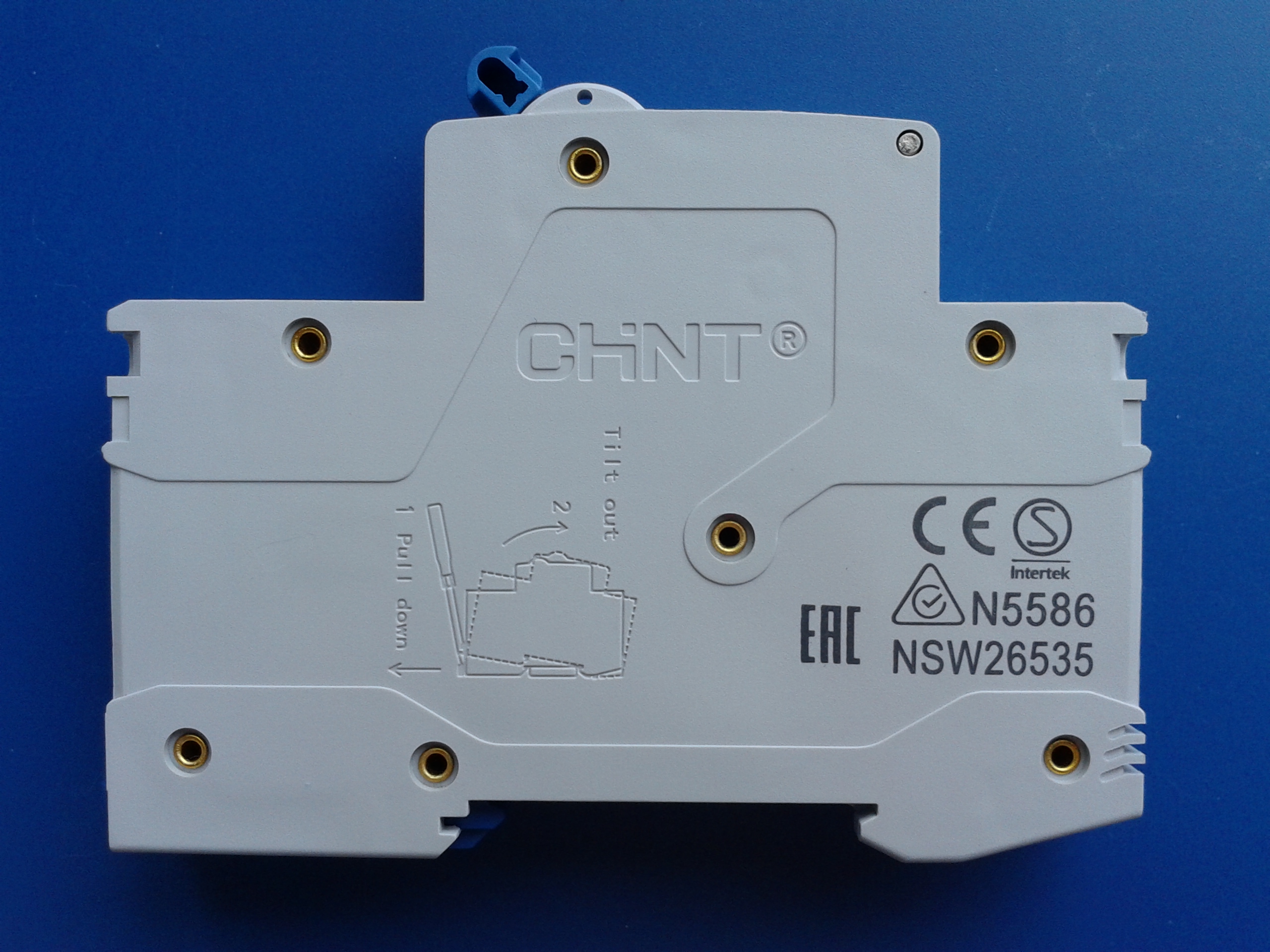

Chint NB2LE C25/0,03.
Аналогичный автомат ETI KZS-1M

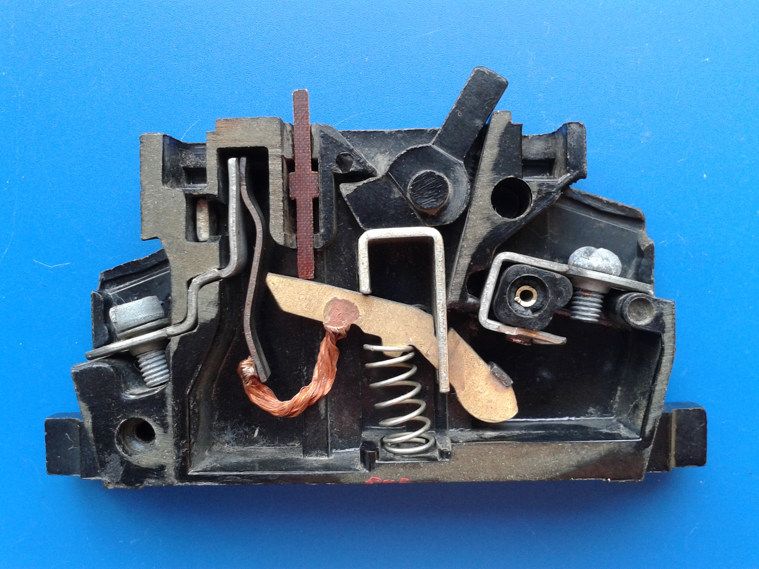

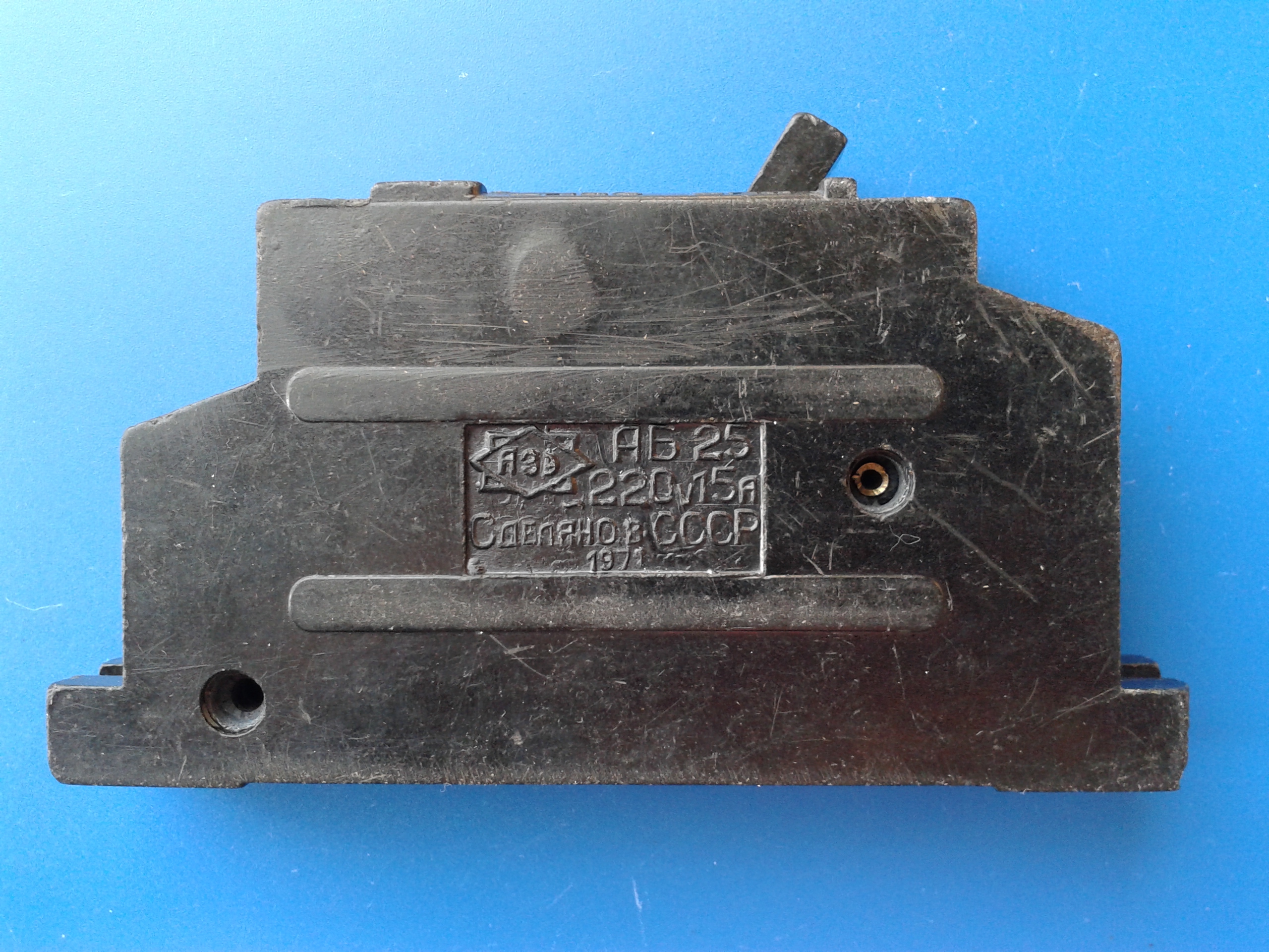

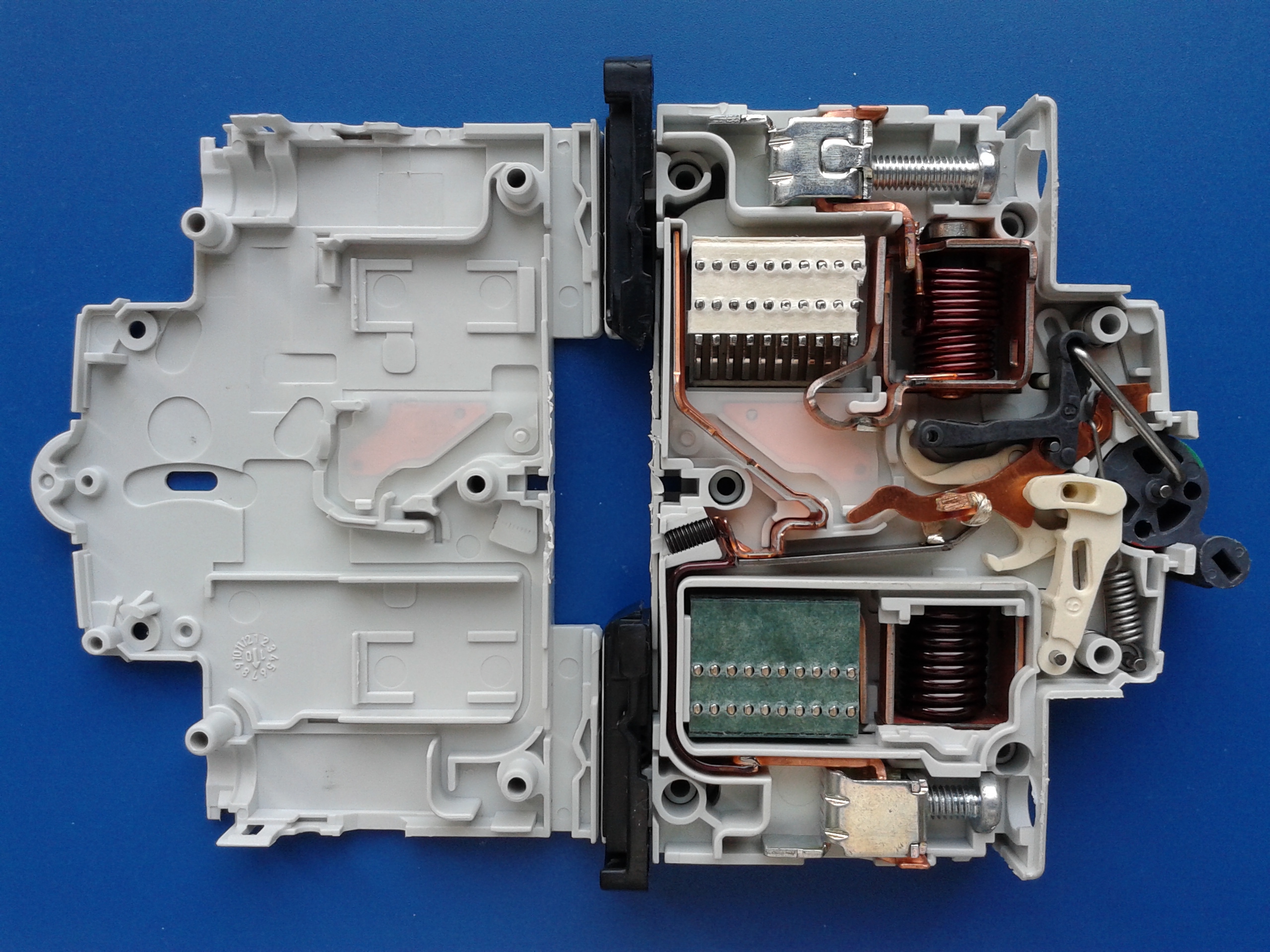

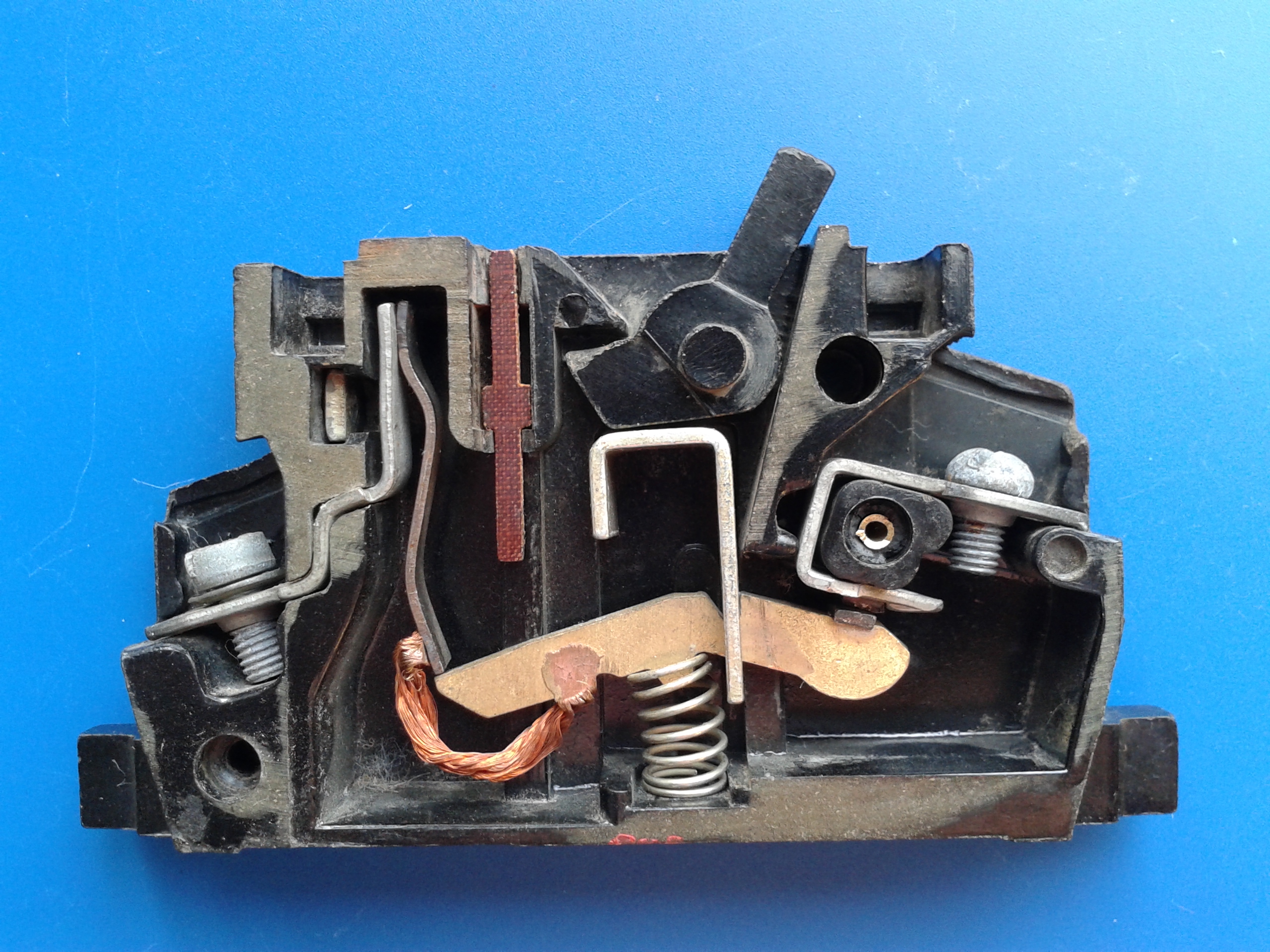

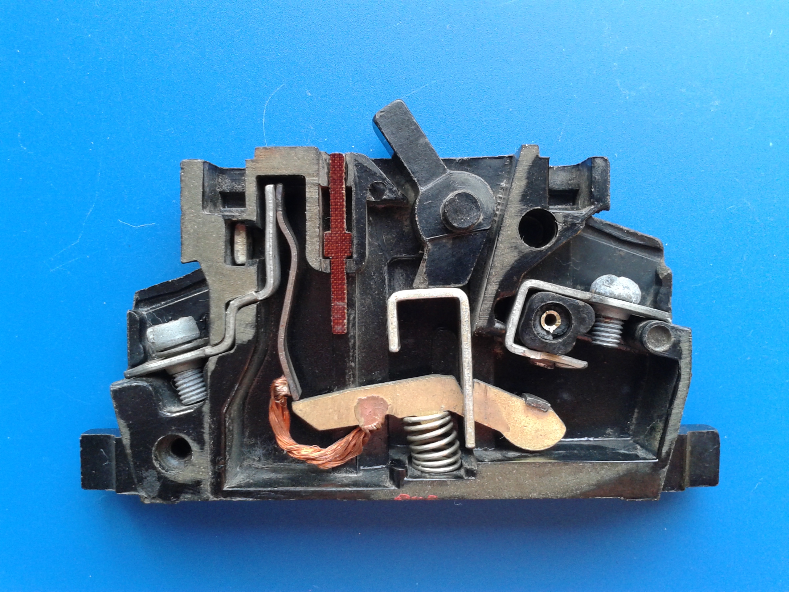

Vadim 161, АБ25 Home :) На фото отсутствуют одна мелкая циллиндрическая пружинка для полоски из гетинакса и дугогаситель из четырёх пластин.
Visi Trip и Visi Safe (при замкнутых контактах рукоятка физически не может перейти в нижнее положение). До выхода Acti 9 оставалось всего лишь 40 лет ... :)
