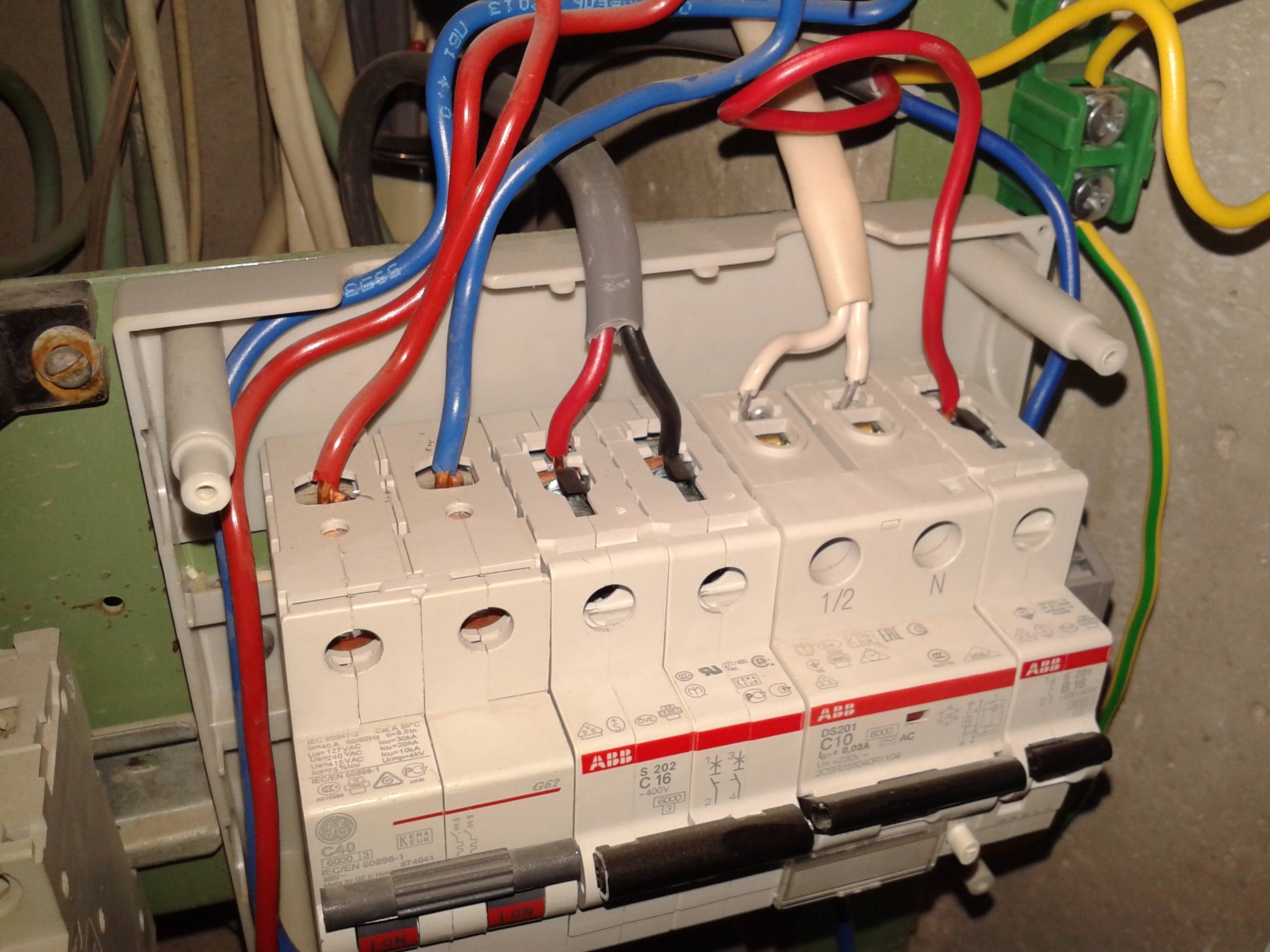

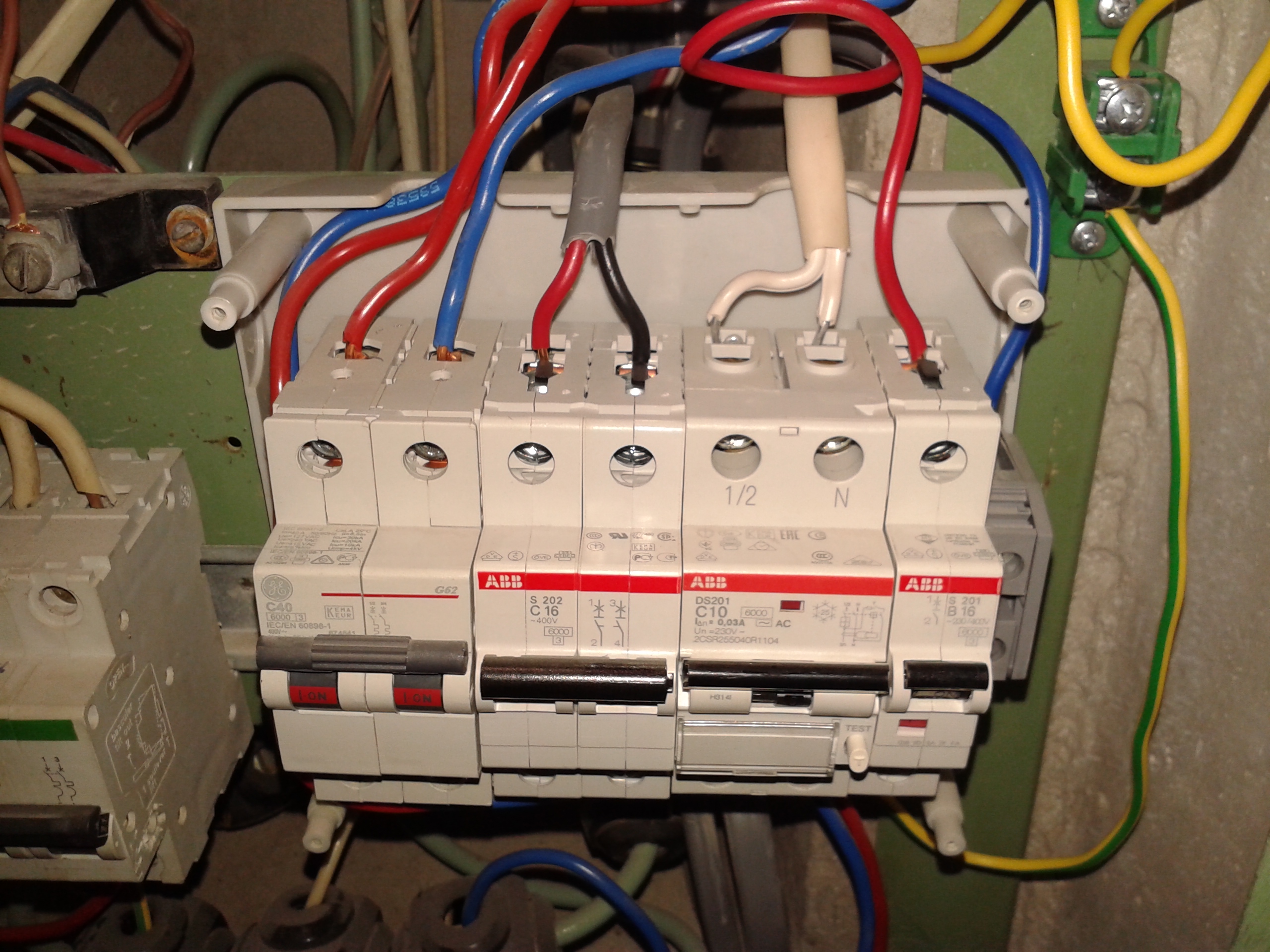

Smile600, у меня в этажном щите в самом низу орехи, над ними автомат, а над автоматом счётчик. Зачем мне выписывать кренделя проводами, подключая отводы от орехов на верхние зажимы, а потом с нижних вести вверх к счётчику? Потому что кто-то работая электриком на заводе всю жизнь по умолчанию подключал сверху автоматы на 100500 Ампер? Так у меня не завод и не 100500 Ампер. Когда производитель строго требует, значит надо выполнять. Как на картинке для электронного дифф. автомата указано "Line". Там и сверху ещё есть "Load".
А теперь сюрприз! :) 1Р+N с неподвижным контактом сверху в фазном полюсе:
И с неподвижным контактом снизу в N-полюсе:
У Hager МС верхний неподвижный контакт помечен как "1", а вилочная шина ставится снизу. И на картинках Хагер обычно шинами снизу подключен. А может это только мне такие картинки попадаются... ИМХО, модульный ширпотреб надо подключать как удобней в данной конкретной ситуации. То есть, по возможности к неподвижным контактам, но если такое "правильное" подключение вызывает хаос, то можно к подвижным. Да и сами производители часто пишут, что можно с любой стороны.

Abrikos, Да, я собственно поэтому и вопрос задал. В этажном щитке орехи находятся ниже вводного автомата, и да, там (если заводить сверху) нужно кренделя выписывать. В связи с чем вопрос и возник. У нас типа ввод ставят на неподвижные контакты, т.е. сверху, а в Европе спокойно себе заводят снизу.

Smile600, если автоматы в этажном щите открыто стоят, то можно и "правильно" подключить. Хуже, когда хочется всё сделать аккуратно и внутри этажного щита установить бокс для автомата. И тогда эти петли из проводов пришлось бы укладывать в ограниченном пространстве.

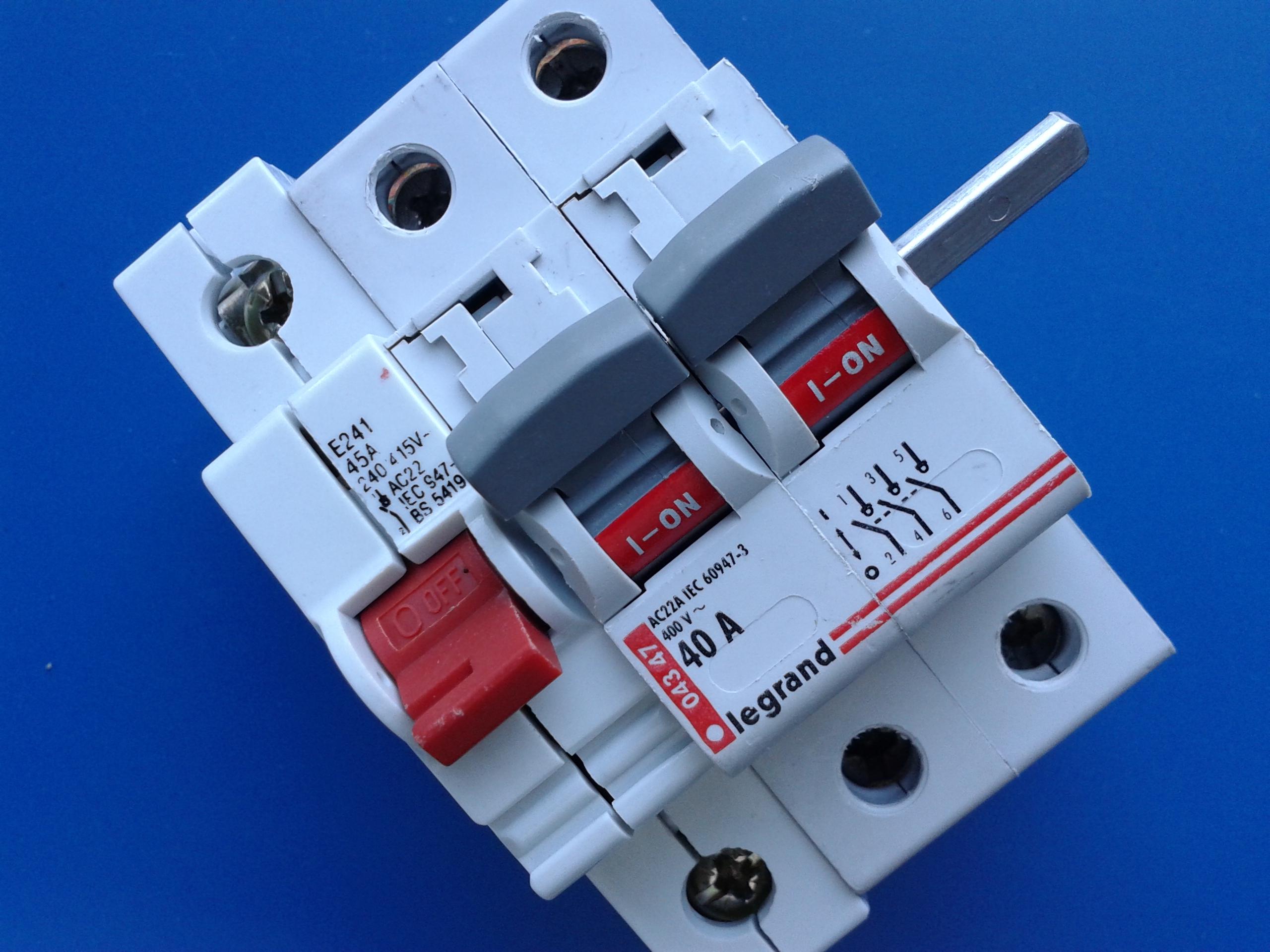

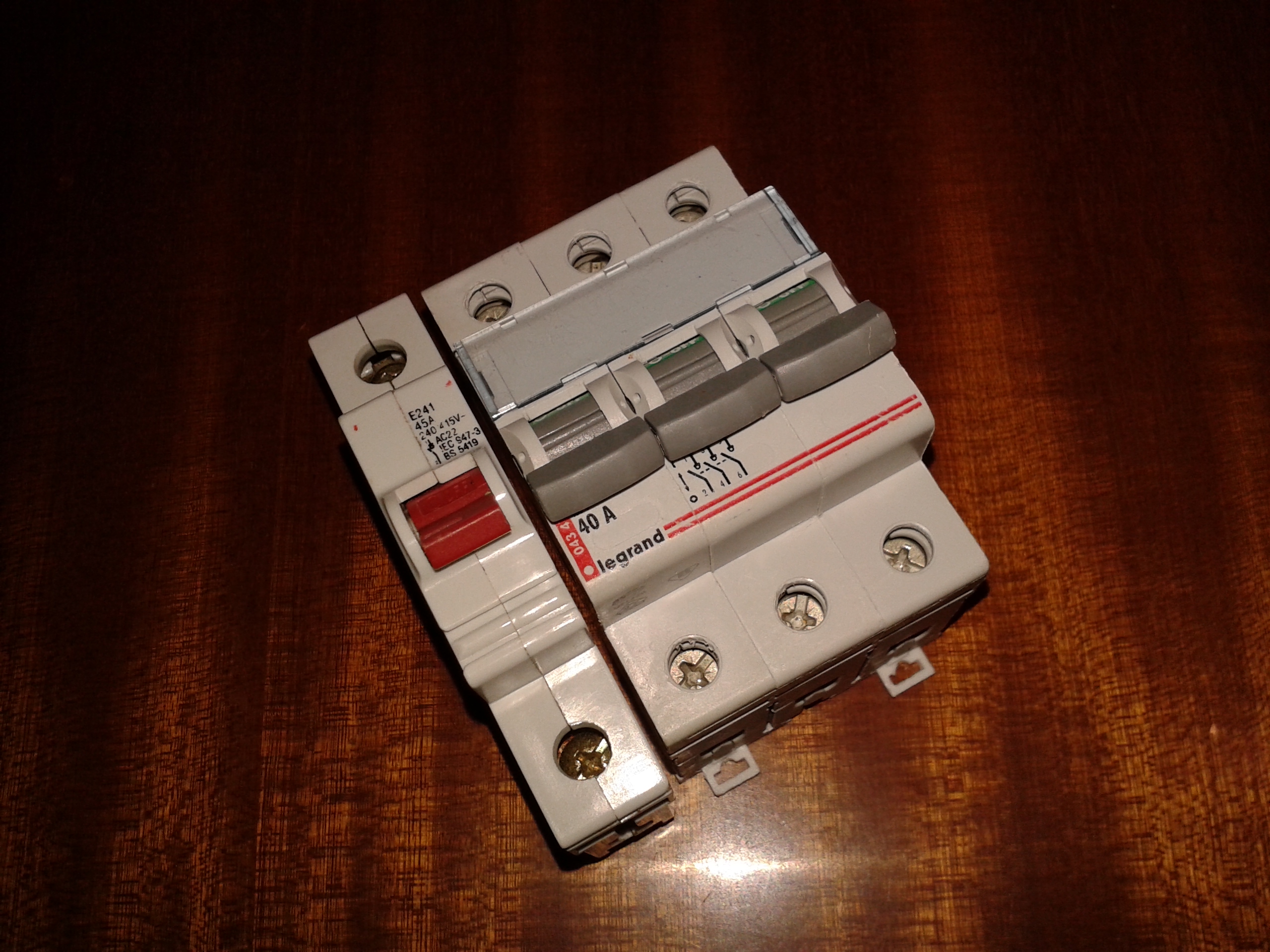

Smile600, не было у меня этих рубильников, только на картинках видел. Кстати, был сегодня на базаре и на распродаже б/у модульки нашёл два рубильника - Legrand и старый АВВ Е240. Эти рубильники АВВ Е240, Е270 были до появления Е200, под старые серии S240, 250, 260, 270, 280.

Smile600, а этот б/у Легран оказался внутри почти новый.
АВВ, серия Е240, номинал 45А. В таком же корпусе ещё были Е270 63А с двойным разрывом.
