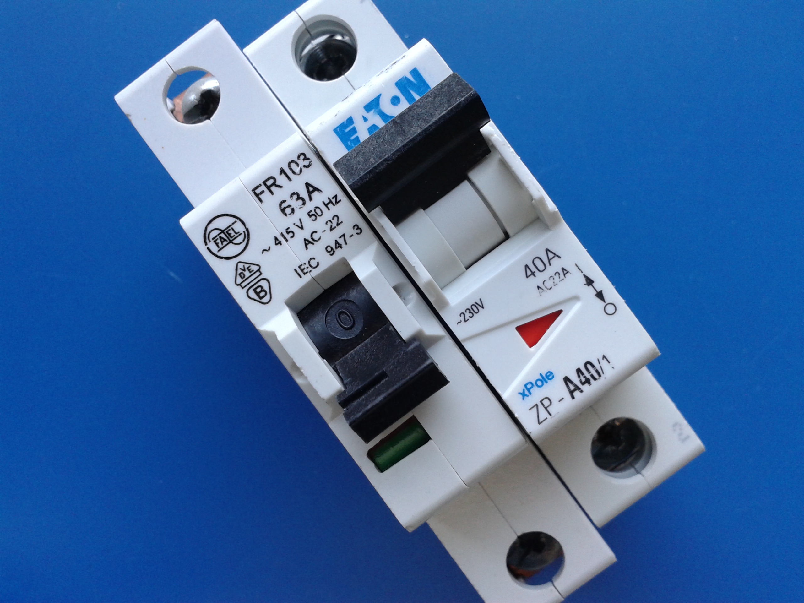

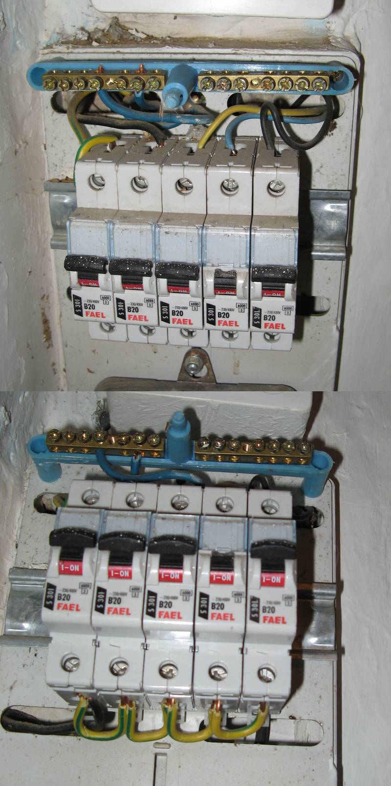

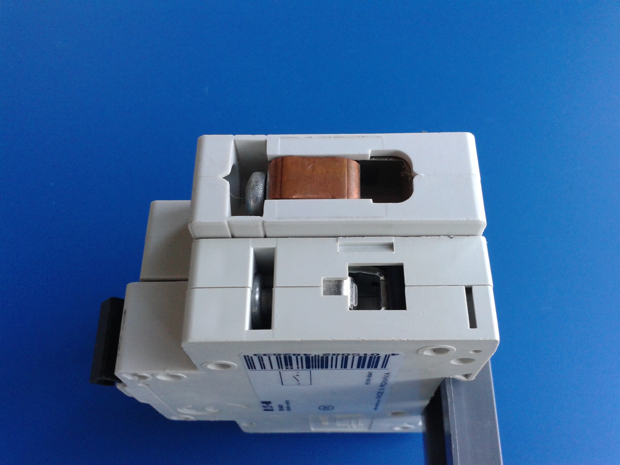

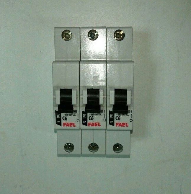

Была когда-то польская FAEL Sp. Zoo (Faбрика Апаратов ELeктричных) и делала по лицензии автоматы FAEL S160 (ABB S160). Потом какие-то S190, состоящие наполовину из деталей от автомата GE и наполовину ещё хрен знает от кого. Теперь это Legrand FAEL Sp. Zoo. На втором фото видна эволюция: FAEL S190 >> Legrand FAEL S190 >> Legrand FAEL S300.
Щиток где-то в Польше...
Выключатели нагрузки: FAEL долеграновского периода и Eaton серии ZP-A. Последний выпускается только на 40А и на 63А, и совместим с доп. устройствами для автоматов Eaton PL. Выключатели нагрузки с двойным разрывом у Итона - серия IS (до 125А).

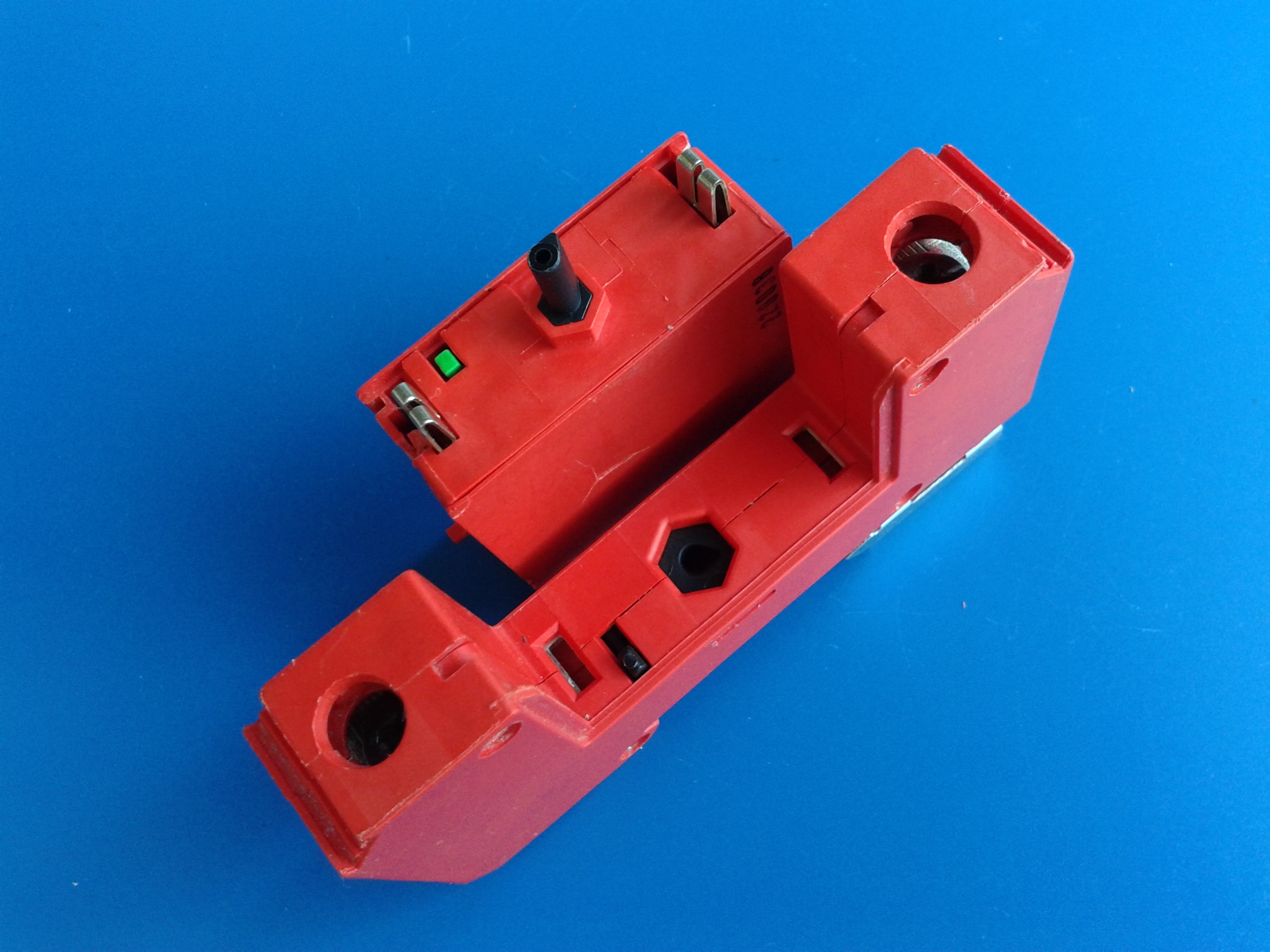

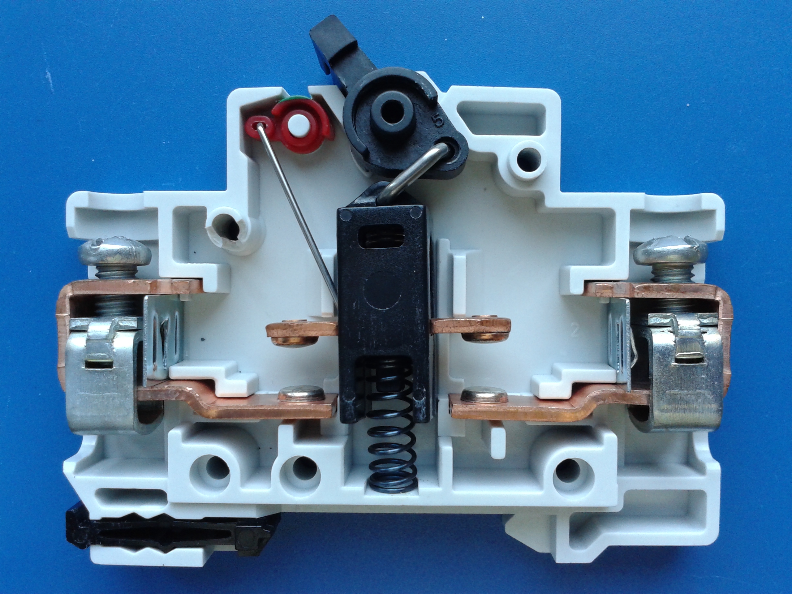

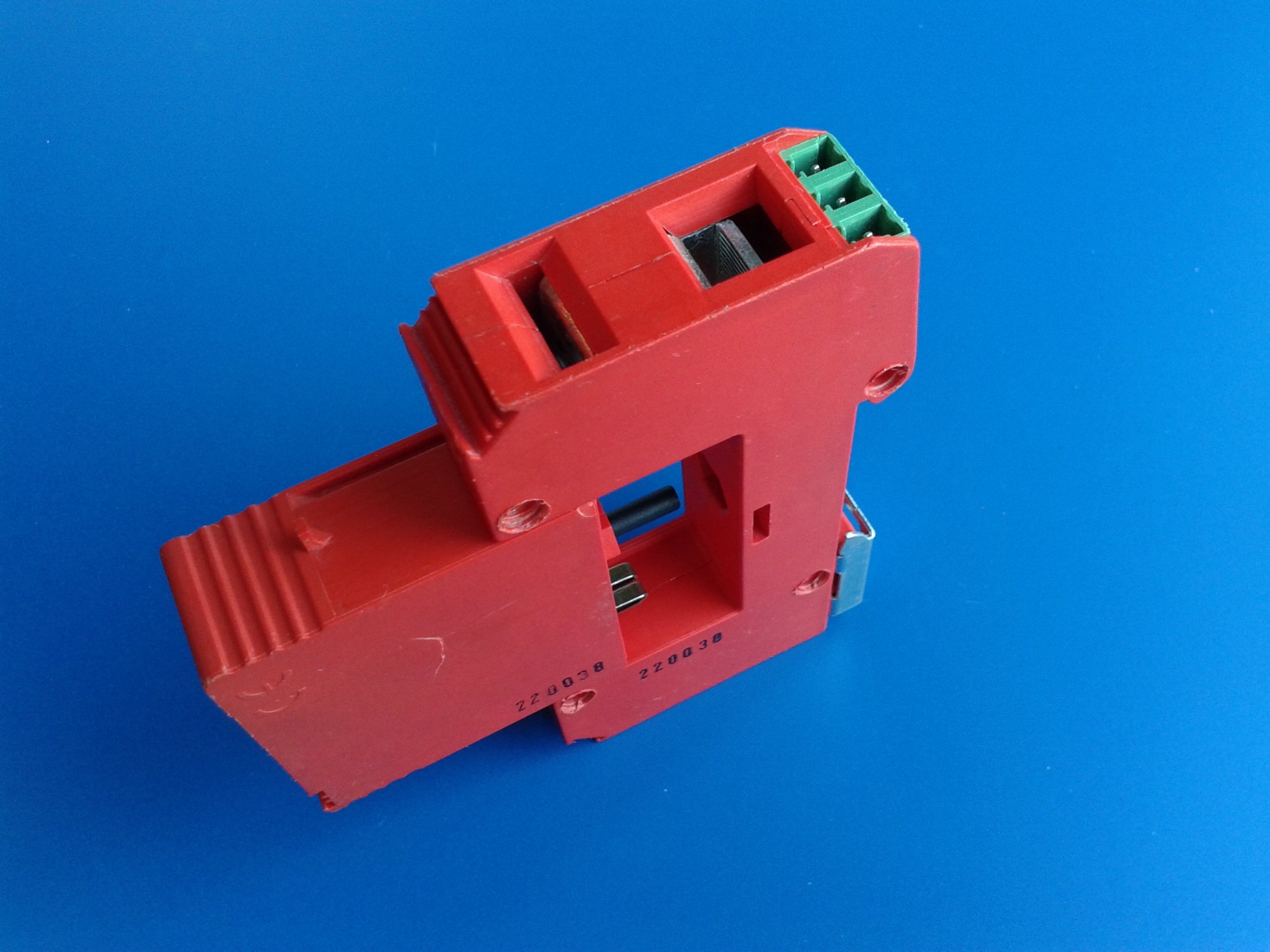

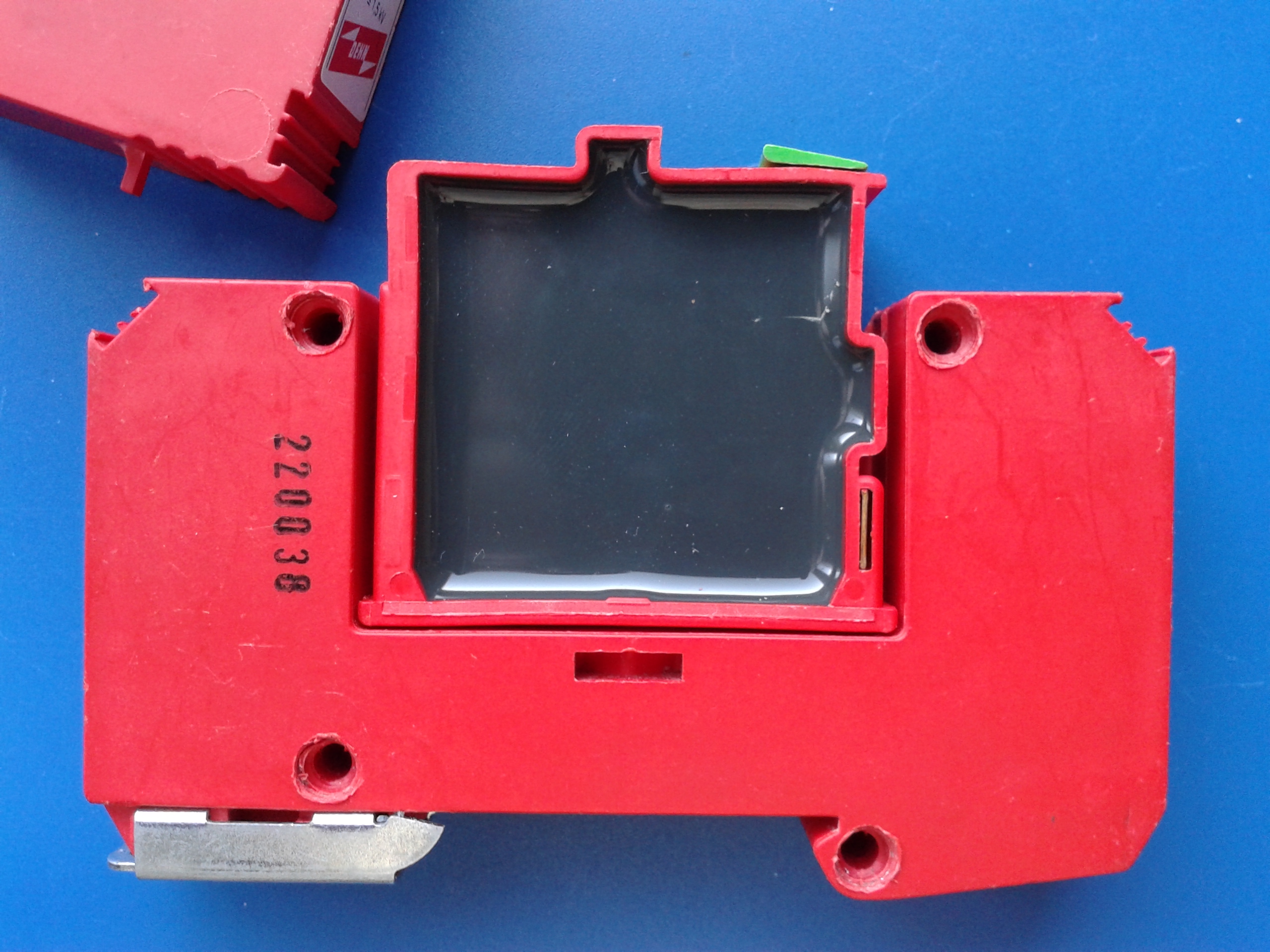

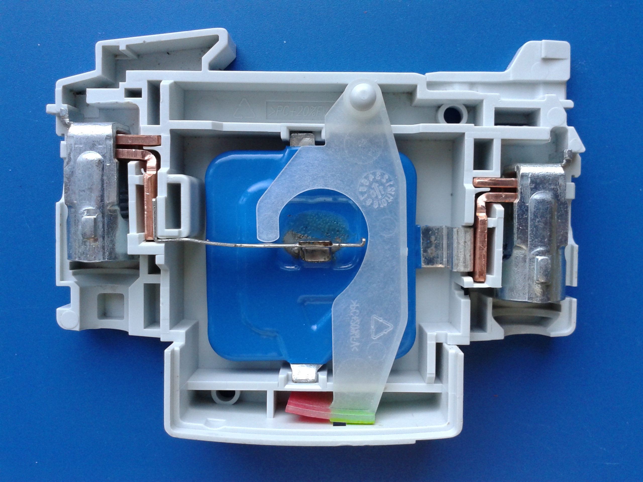

Какая-то ерунда, внутри ничего интересного :)

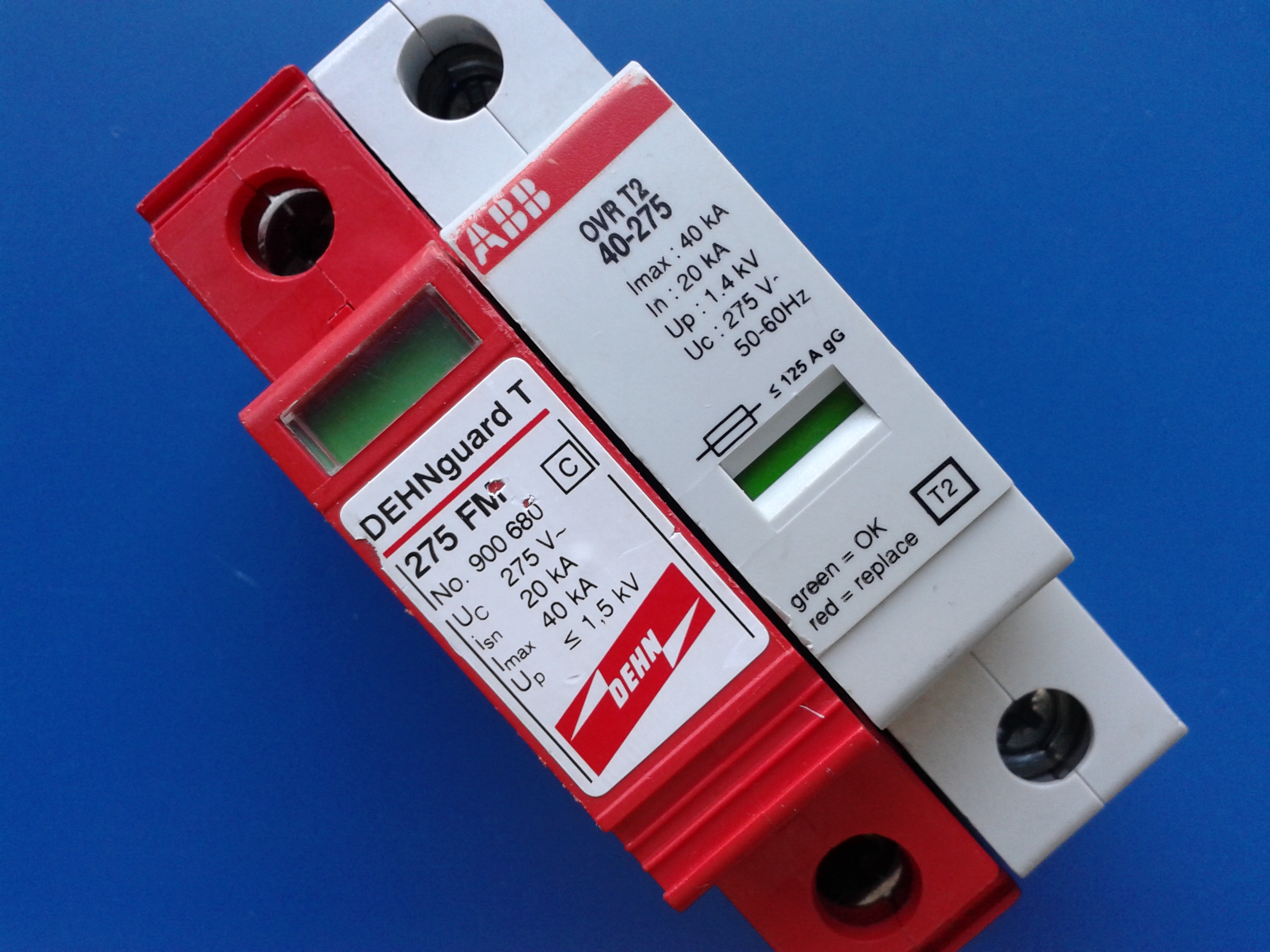

DEHN Red/line.
Radio
Radio
Заблокирован
Регистрация: 17.02.2008
Сообщений: 22195
08.10.2018 в 20:16:36
Abrikos написал: Какая-то ерунда, внутри ничего интересного :)
Истинная правда.

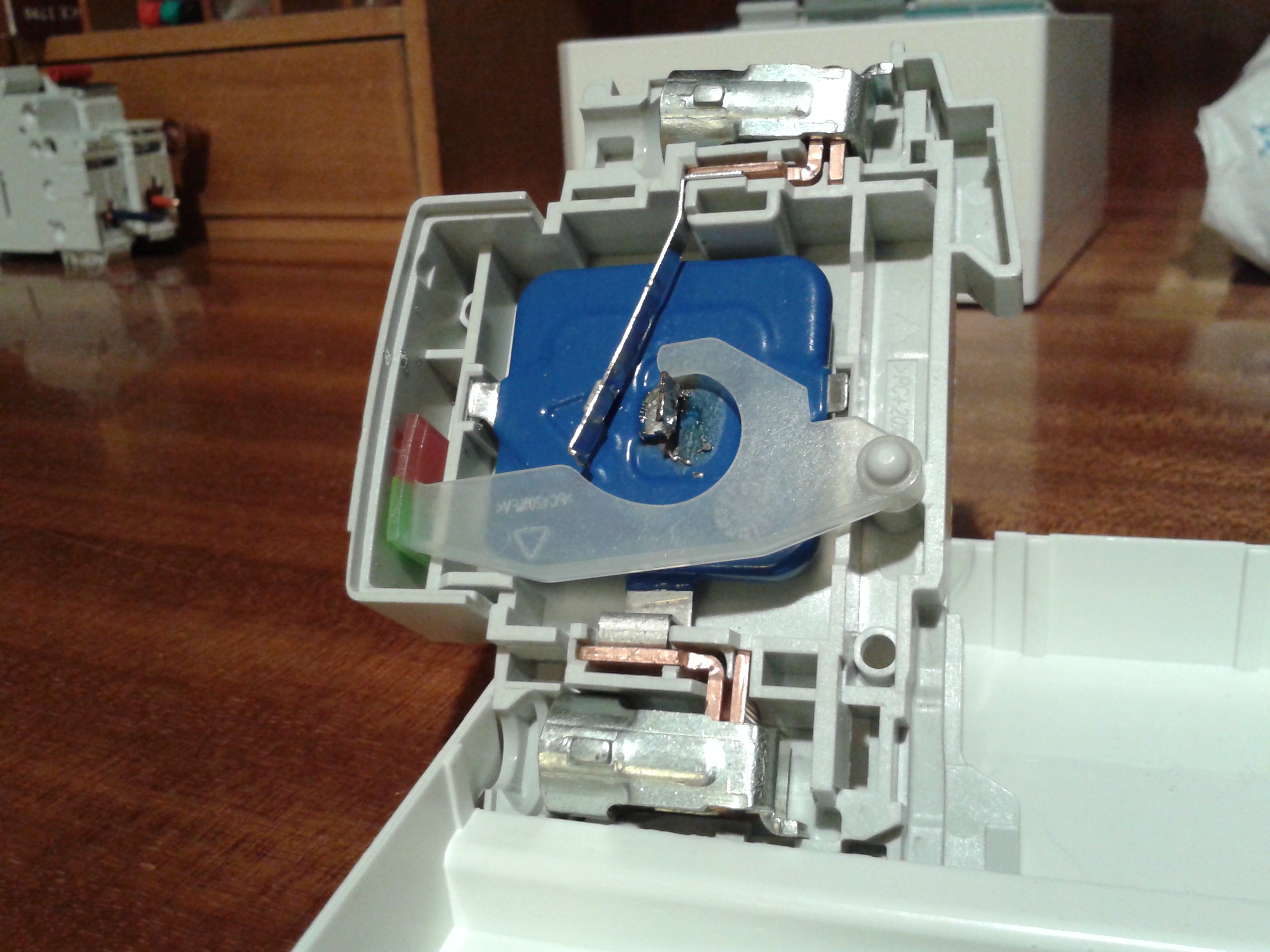

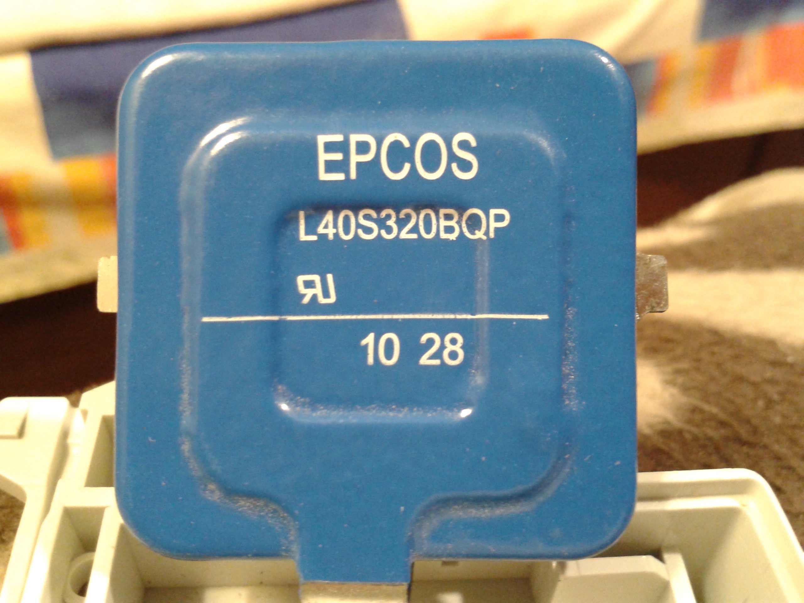

Serge3leo
Serge3leo
Регистрация: 13.07.2016
Сообщений: 980
08.10.2018 в 20:26:38
Для двухцветной индикации, да, предсказуемо. Всегда интересовало устройство и надёжность трёхцветных флажков УЗИП.
P.S. у ABB пружинка сбежала?

Serge3leo, нагрел паяльником, полоска оказалась пружинящей и быстро отскочила ударив концом по пластиковой фигне. Фигня упала и выбросила красный флаг.

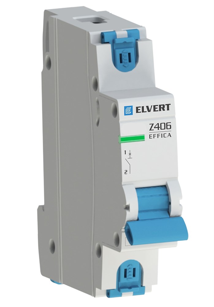

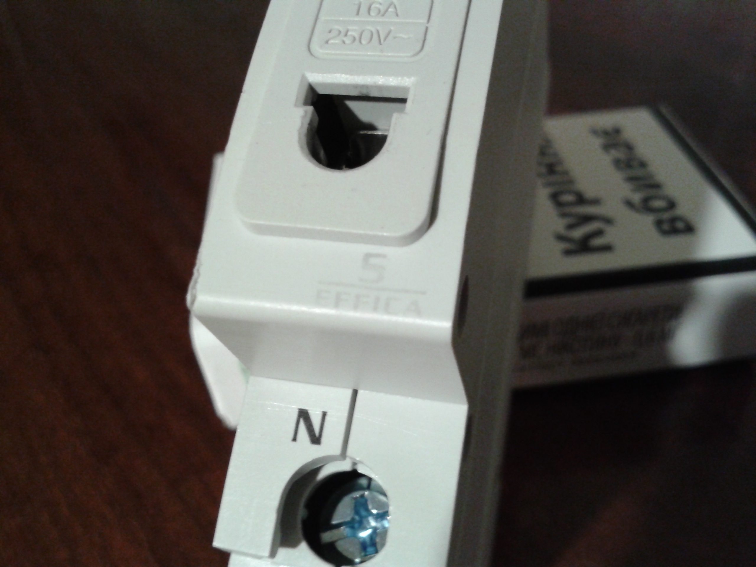

Раньше корпус таких розеток был на четырёх саморезах и указанный номинальный ток 10А. Эта на шести заклёпках и на ней нарисовали 16А. Наверное, из-за пружинок на лепестках. Токоведущие части из латуни, включая лепестки.

Abrikos, шоза такель?

Radio, та я не знаю шо это. Они сегодня пишут такель, завтра напишут шмакель. Автоматы видел такие точно с такими же синими затычками, название не помню. PS вспомнил.. Elvert серия Effica http://www.elvert.ru/
А у этого такеля внизу затёрто "Effica". Я как пришёл домой, посмотрел, и подумал - странно, надпись какая-то затёрта...
Elvert Z06-S
http://www.elvert.ru/catalog/din/dop_mod/1124/

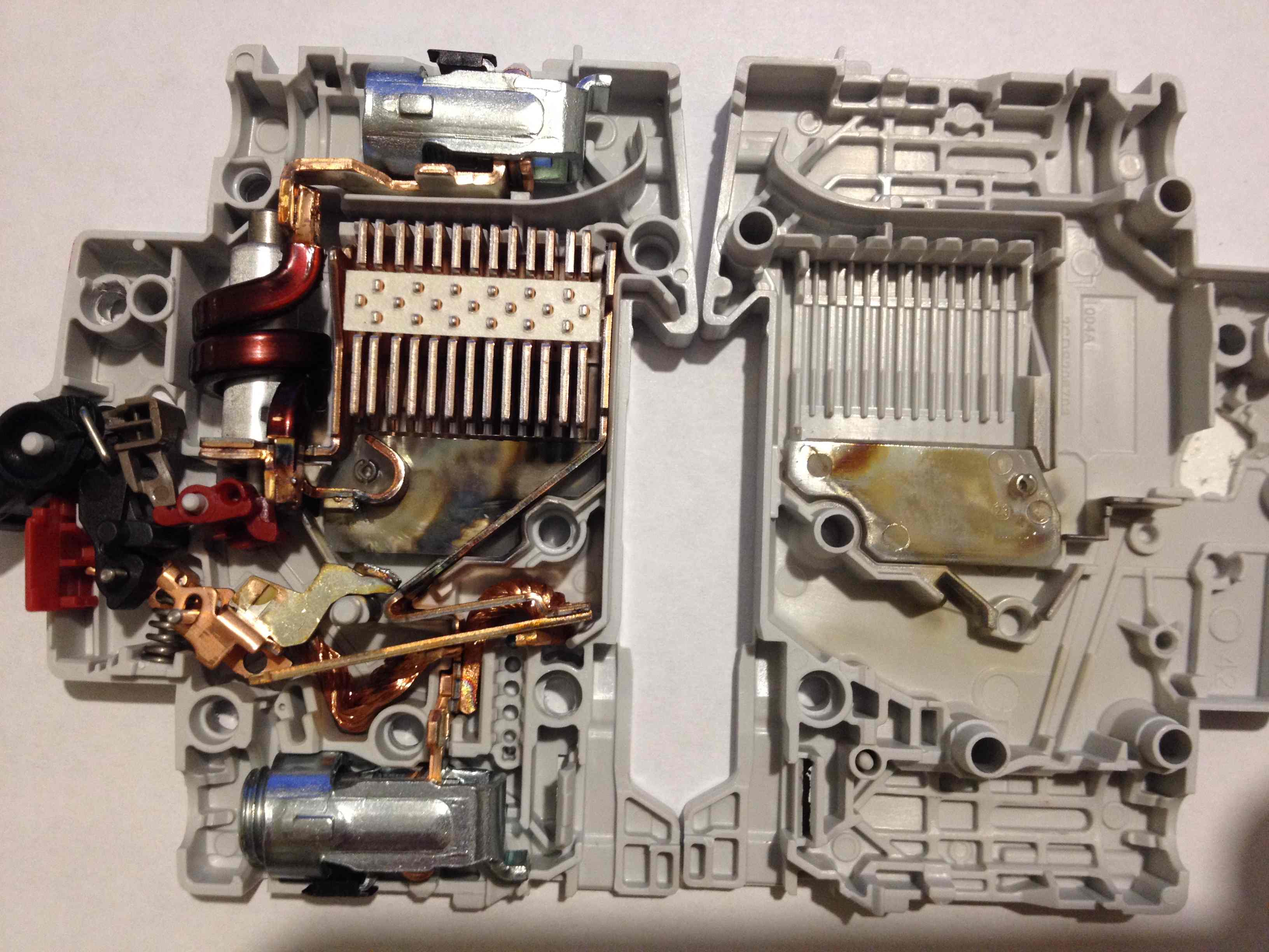

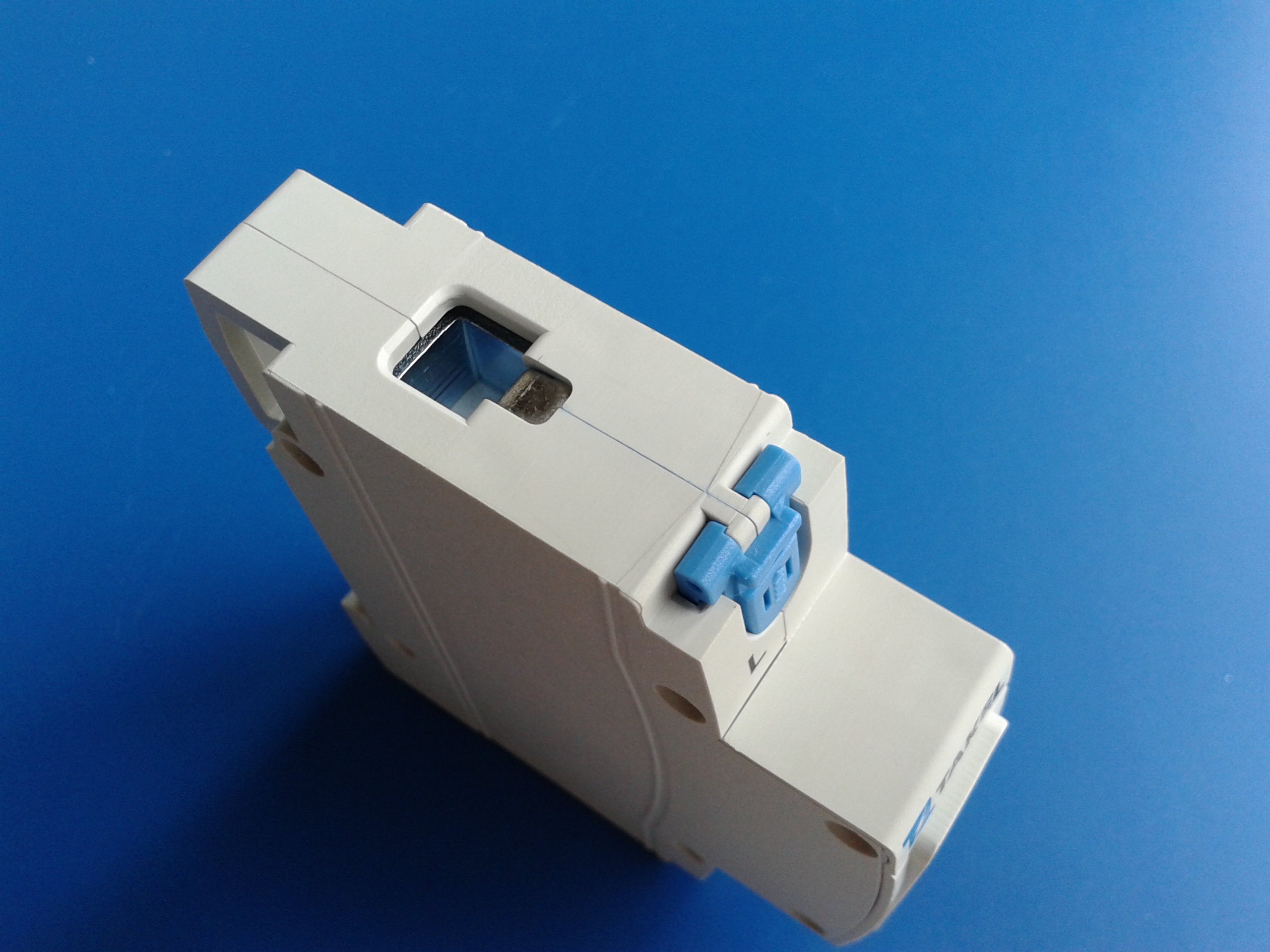

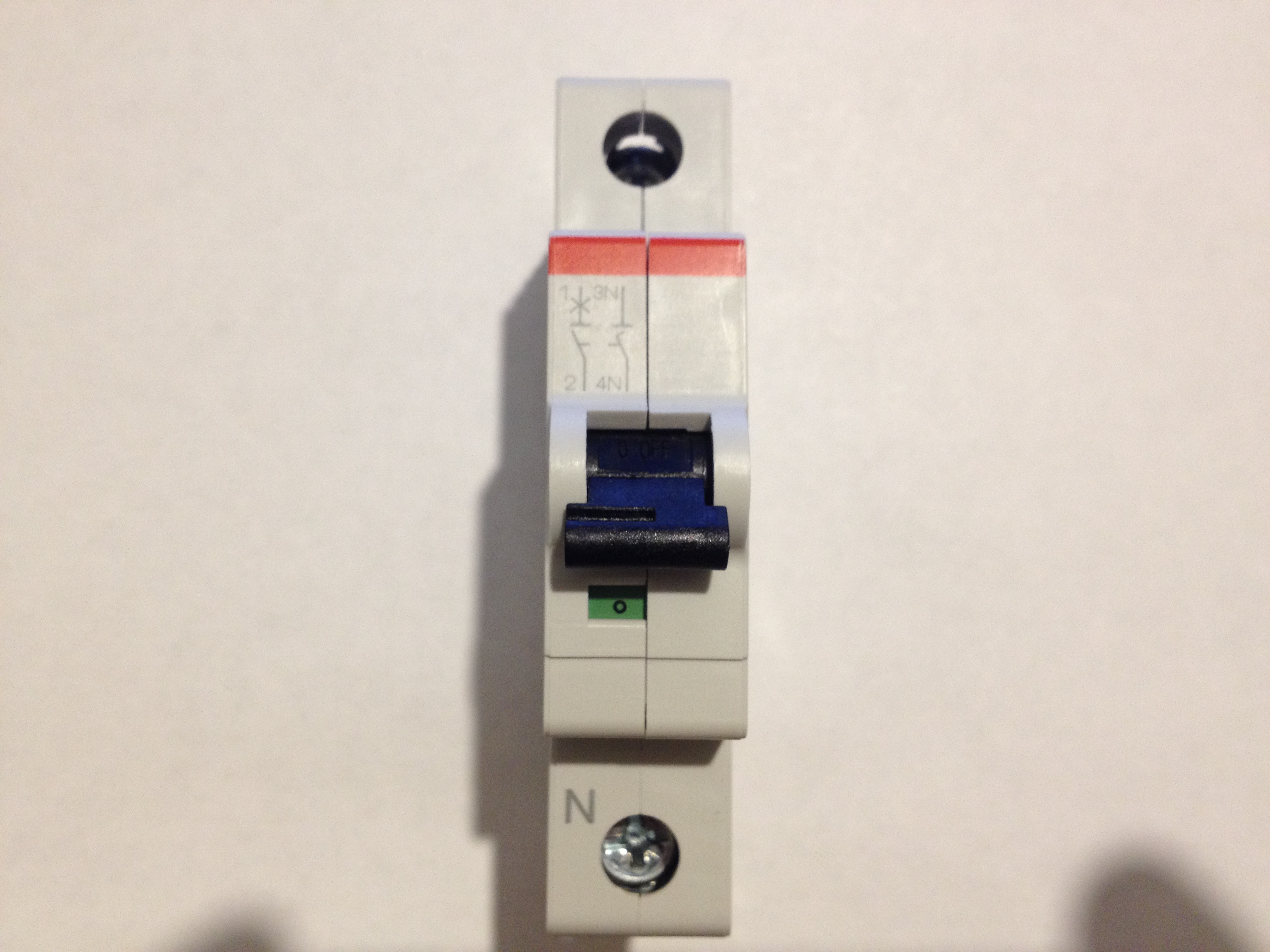

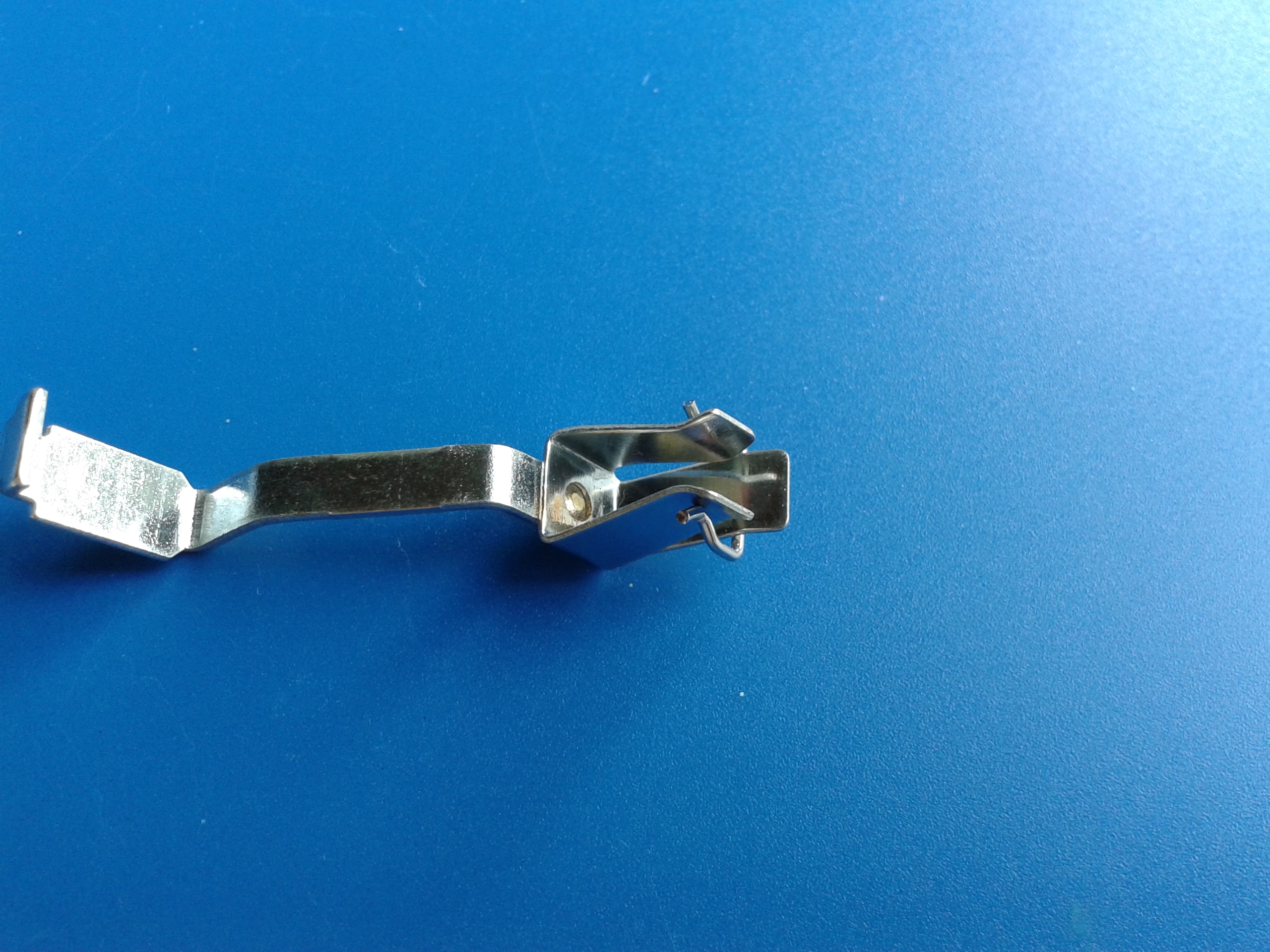

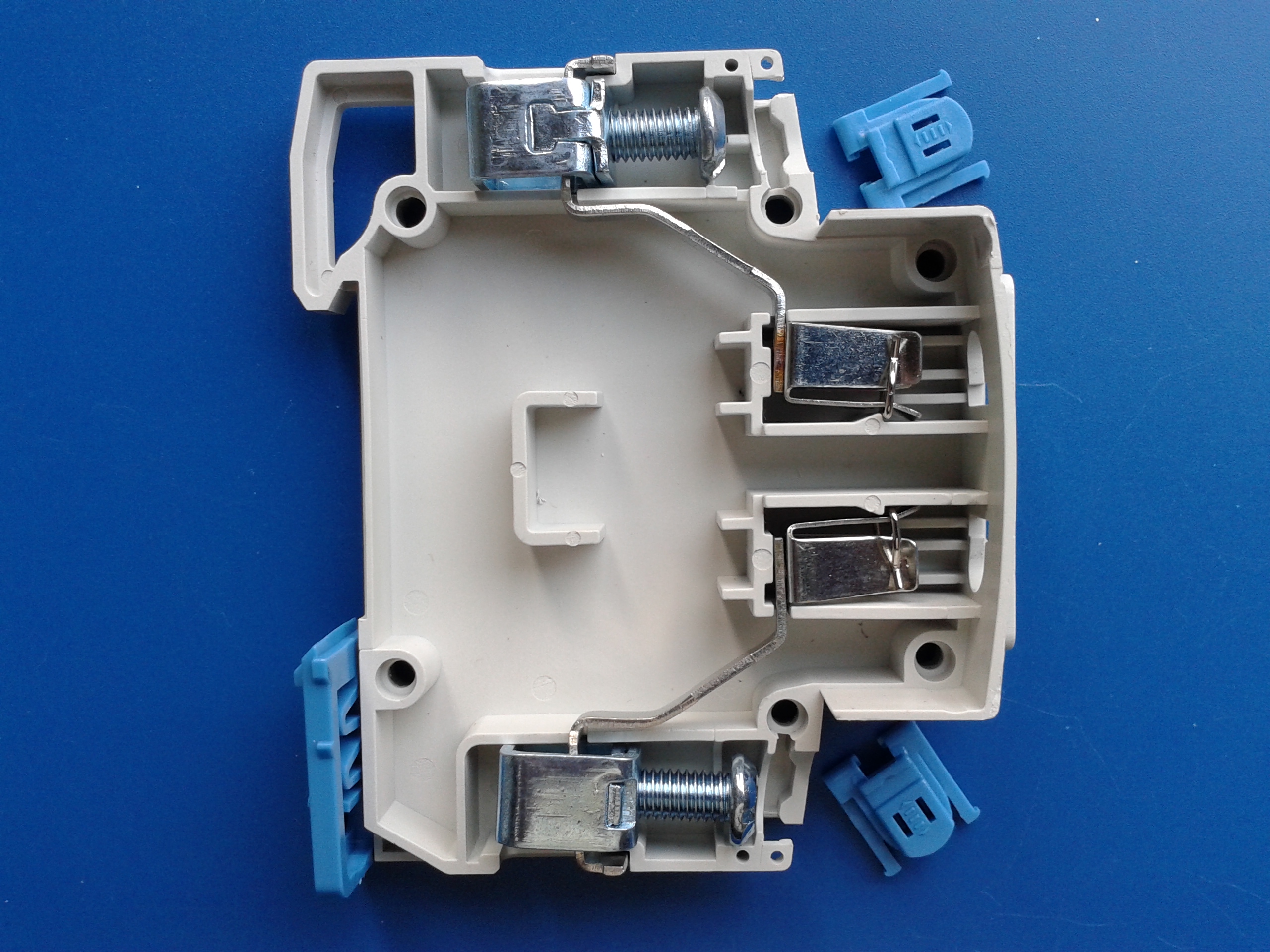

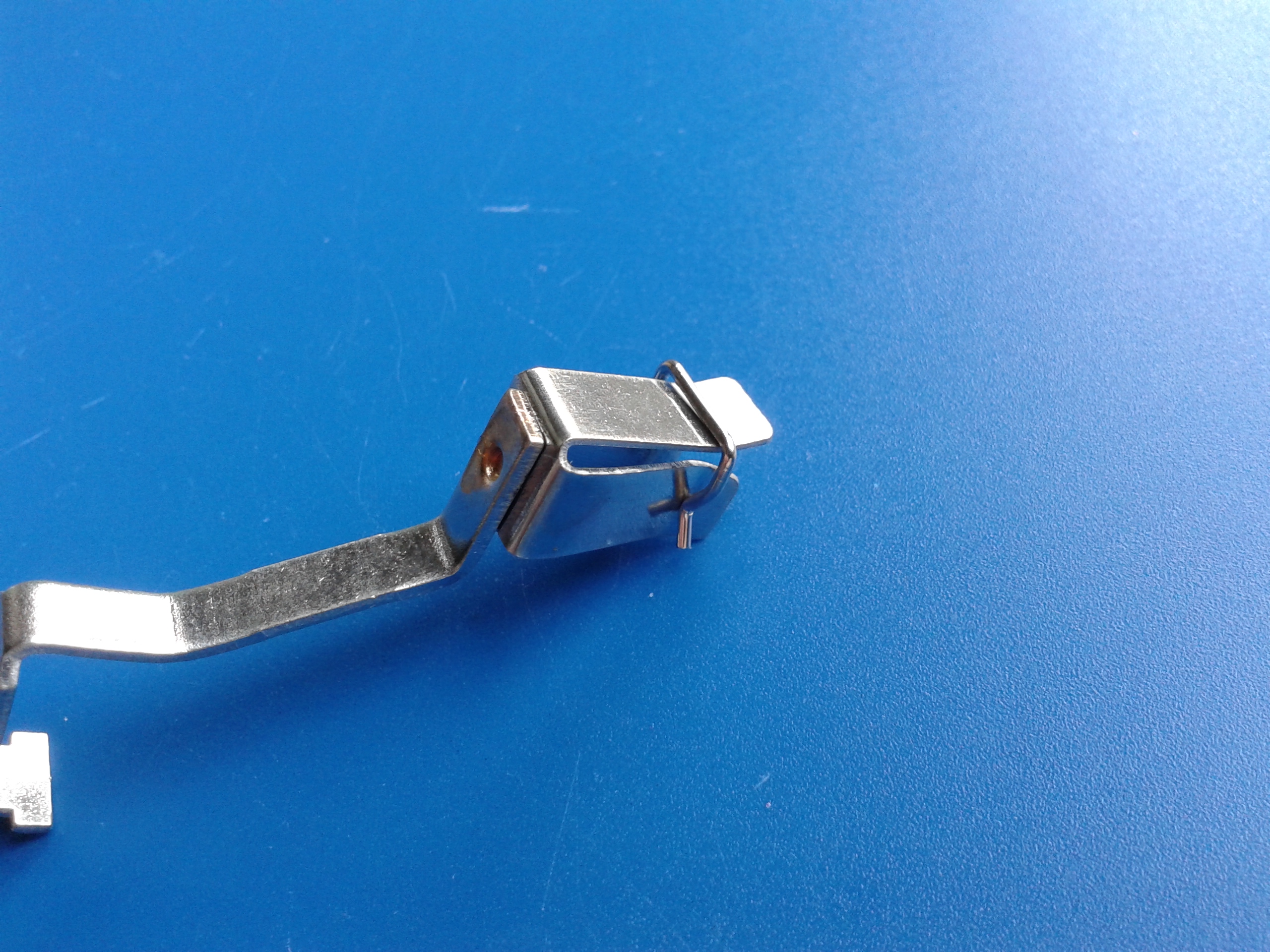

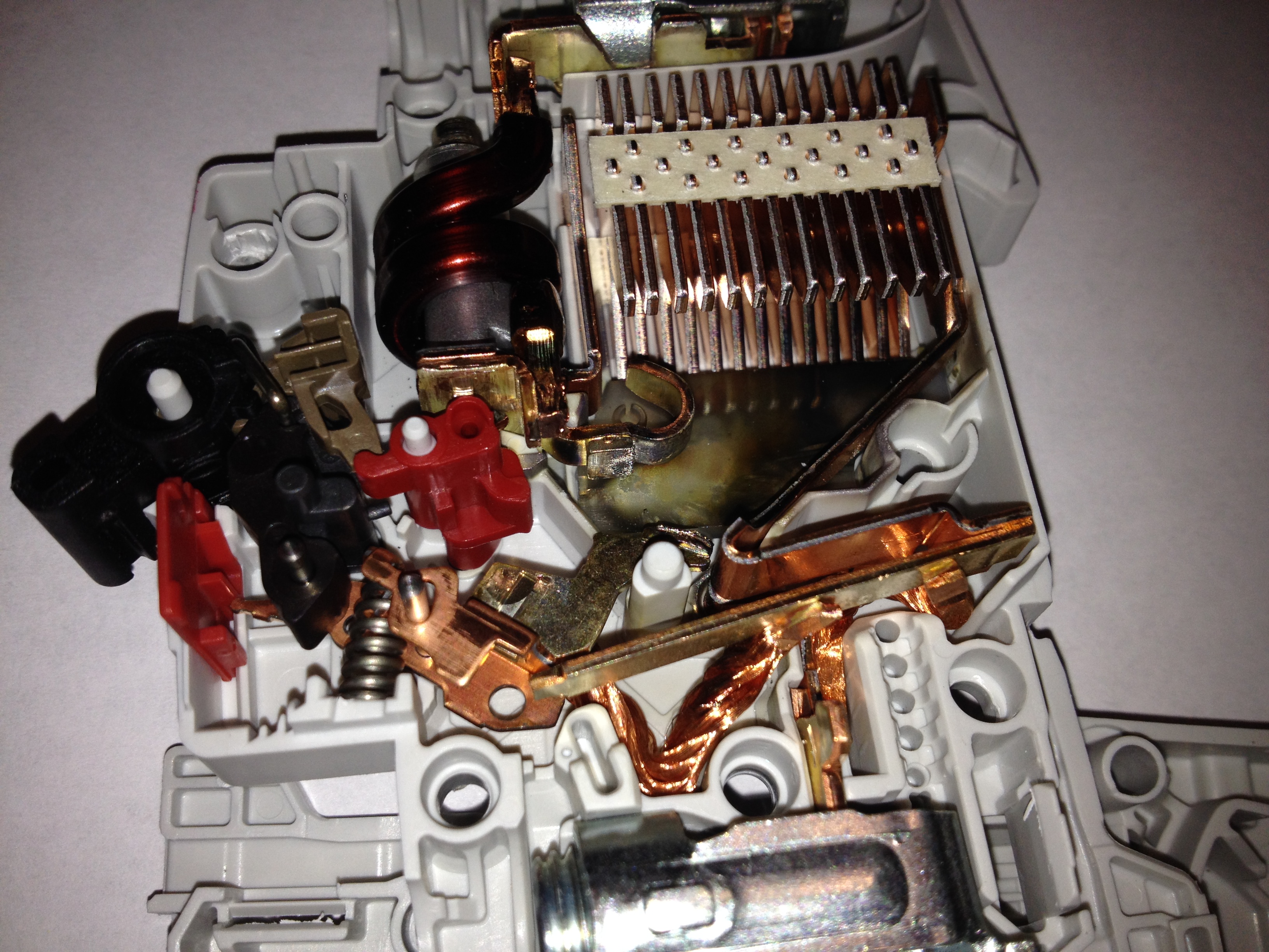

Была у меня некоторое время назад потребность в автомате АВВ S201-NA С50 (хотел его поставить в квартирный щит на ввод вместо рубильника). Но после от этой идеи отказался и решил переделать S201-NA С50 в S202 С50 Т.е. 2Р (был еще автомат в наличии). Соответственно блок NA - остался не удел. Решил его разобрать. Особенность данного автомата АВВ S201-NA С50 - при включении, сначала замыкается блок NA а после и второй модуль. Т.к. автомат я уже перебрал, то первоначальное фото не делал. Сейчас этот блок, для наглядности поставил рядом.
Вот этот модуль отдельно
Автомат был абсолютно новый. Мне его привозили под заказ, с ожиданием в 6! недель. У меня он тоже не стоял. Т.е. я его расковырял абсолютно новым. И вот, полюбуйтесь что у него внутри (это модуль N )
Контакт в увеличенном виде. Я конечно понимаю что на заводе он проходит испытания. НО каким током??? )
Я вообще не понимаю, как такое могло произойти. Если при срабатывании обоих блоков, первым должен отключиться тот что на фазе а заним и N. Если их конечно не по раздельности тестили.
