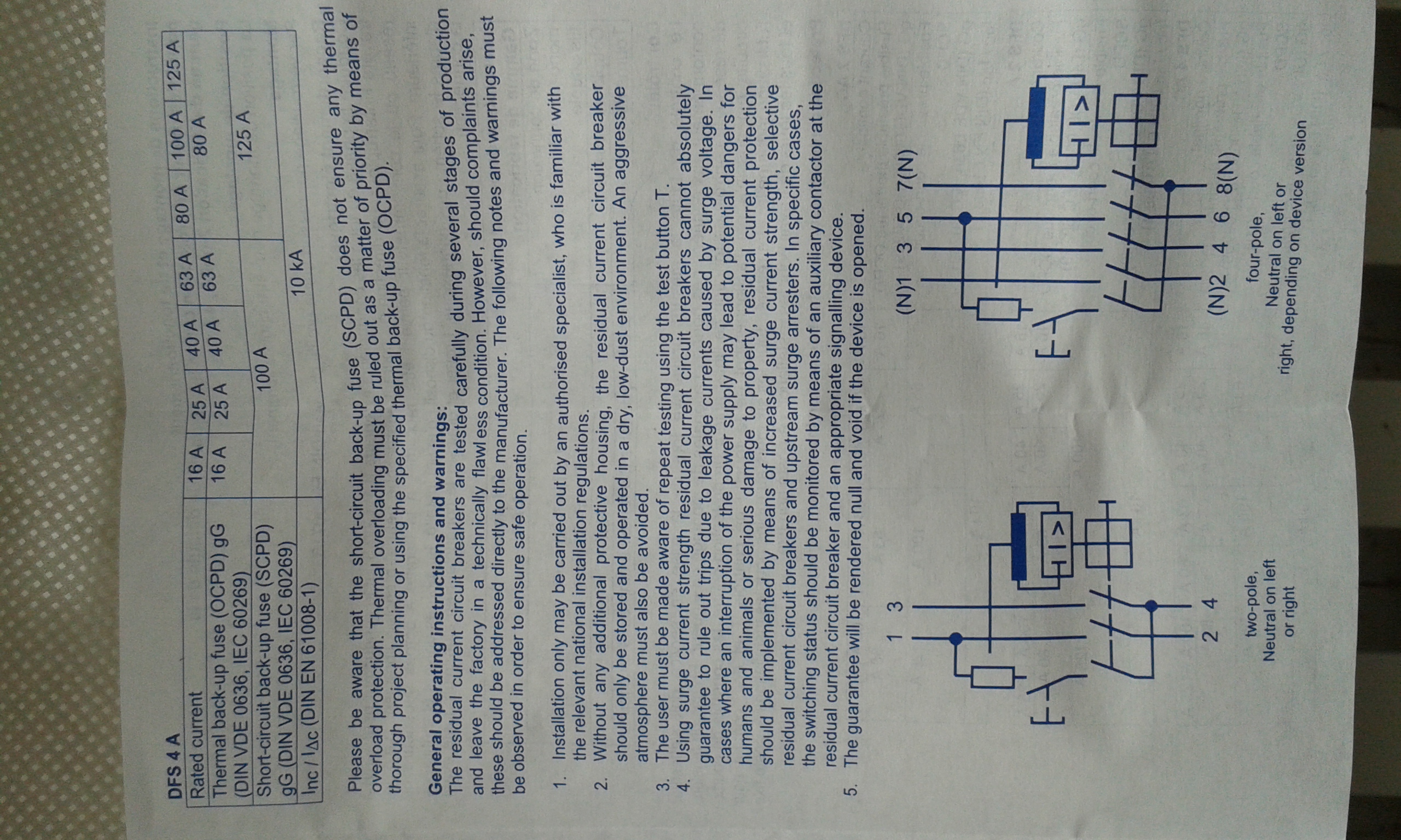

MaSeVi написал: azamatza, 1. Механика.
  1. Правильно.
  2. Где собираетесь ставить, что такие температуры?
  3. А мануал что говорит?
MaSeVi, В мануале русского нет, английски и немецкий вроде.
Ставить буду на улицу (в щит IP66), у нас же что в России что Казахстане температура почти одинаковая, доходит до -40.

Не знаю кто у вас оффпоставщик , но ведь здесь https://www.asberg.ru/catalogs/abl-sursum/ можно задать вопрос ?
azamatza написал: У него еще 3 положения рукоятки, не понял за что отвечает среднее? (это же не дифф. автомат)
Также как и у Doepke среднее положение это индикация отключения при сработке, увидите при тестировании кнопкой. Взвод принудительный, путем опускания рычага сначала вниз ,затем вверх.
Вообще купили сурового и крепкого немца . Почем если не секрет. :o

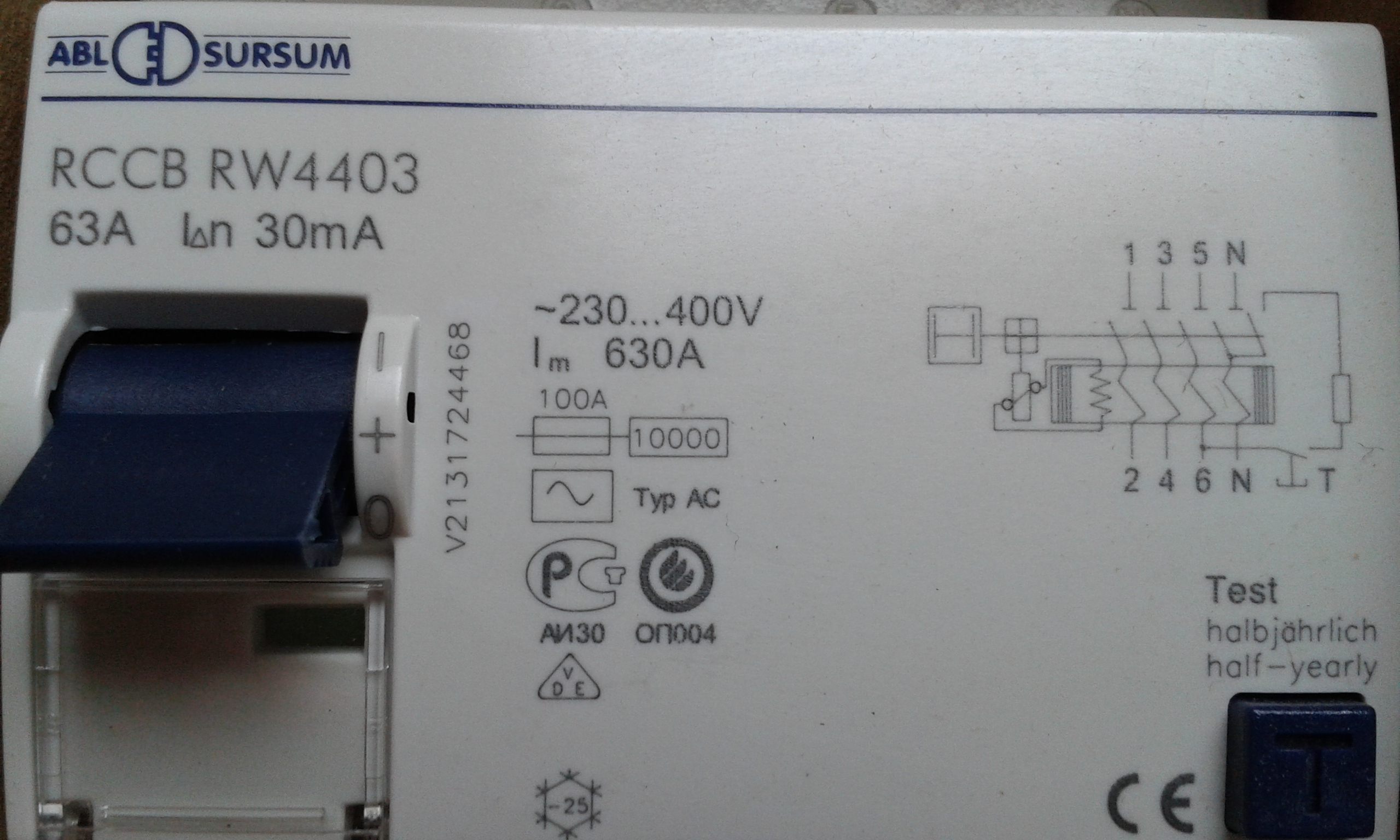

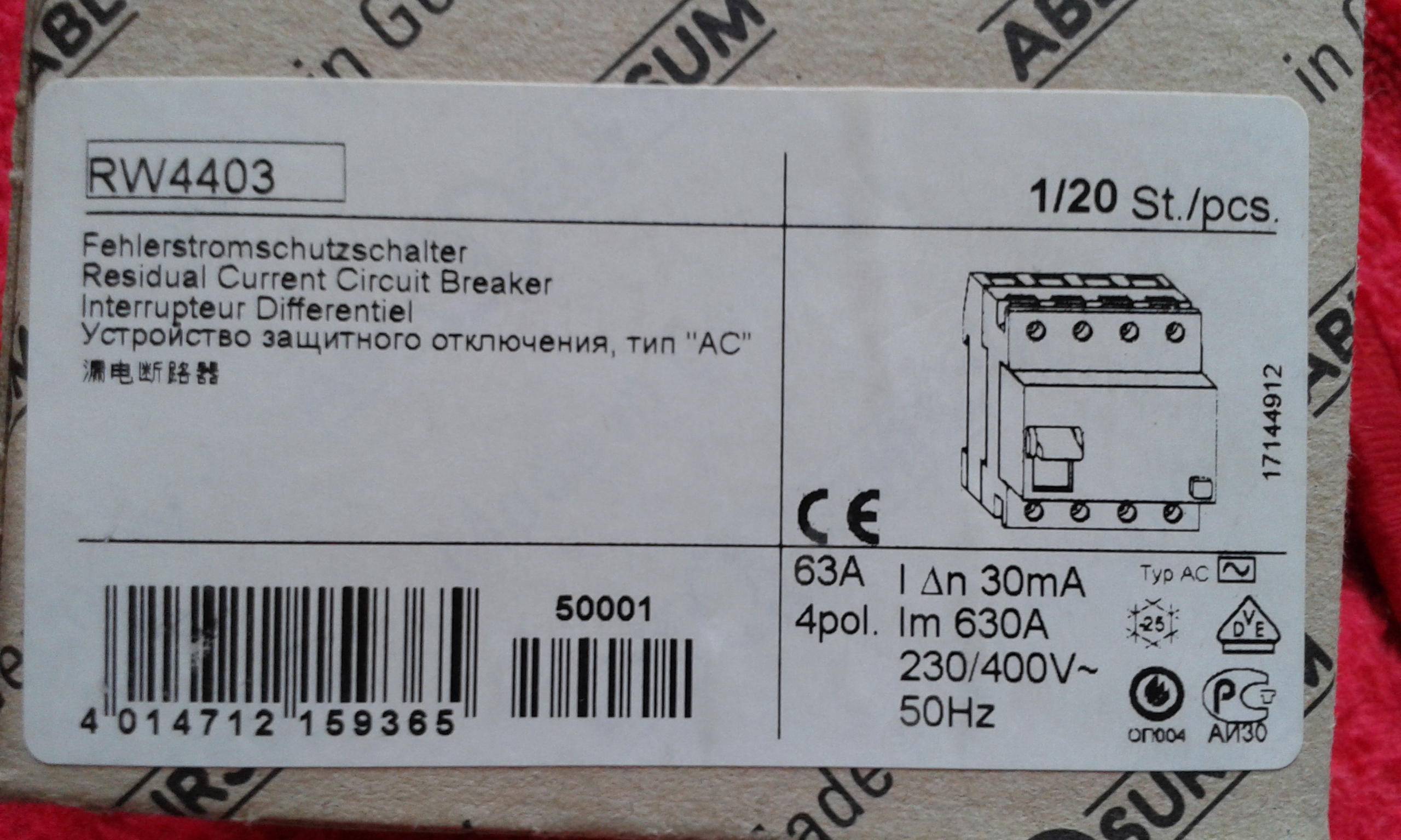

azamatza,
azamatza написал: Привет. Решил не создавать новую тему, а спросить тут. Купил узо ABL SURSUM 4P(2P-в наличии не было).
Скажите пожалуйста: 1.Это электро-механическое узо? 2.Собираюсь фазу подключать на 5-6 контакт, правильно? (у меня одна фаза). 3.Работает до -25 градусов, а при -35, -45 работать будет? (или в Германии ниже -25 не опускается температура?) 4.У него еще 3 положения рукоятки, не понял за что отвечает среднее? (это же не дифф. автомат)
azamatza,
  1. электро-механическое 3.Работает до -25 градусов (у Вас это на корпусе прибора написано) Оно у Вас не селективное. Какой смысл его ставить на улице? Допустим - частный дом. Если бы было селективное- тогда его на вводе в дом где то пришлось бы ставить. А в остальных случаях ставьте в щите вместе со всеми автоматами (они ведь у Вас не на улице находятся?).

В том то и дело, нет пока внутри дома щита, а защиты хочется. Про то что это doepke в курсе. Брал за 1700 руб. в асберге.

dokar, покупал за 1600 руб, да для sursum модульку делает doepke. Со средним положением рукоятки они конечно заморочились.
Smile600, внутри дома пока нет щита, а защиты хочется, хотя бы AC
