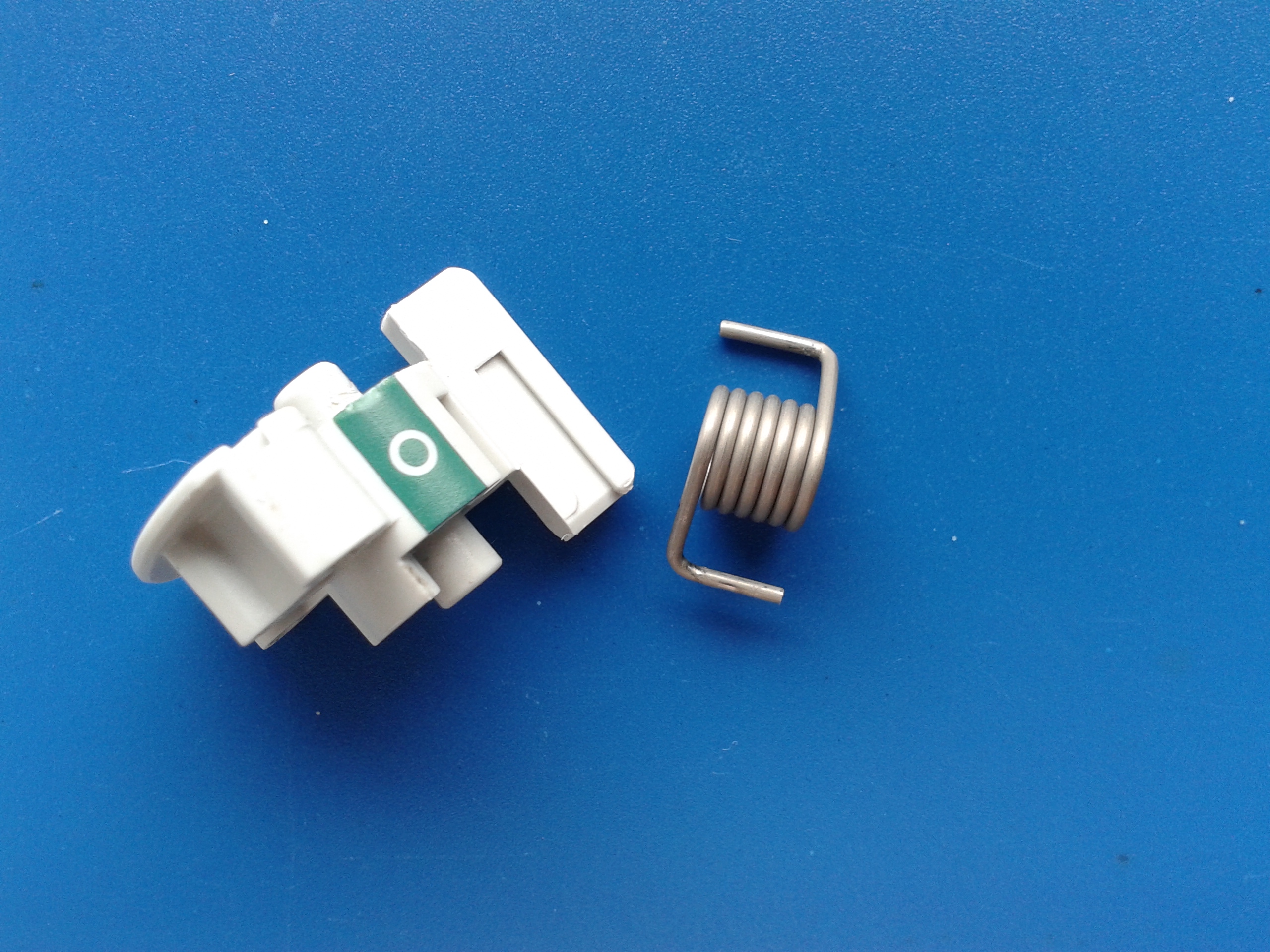

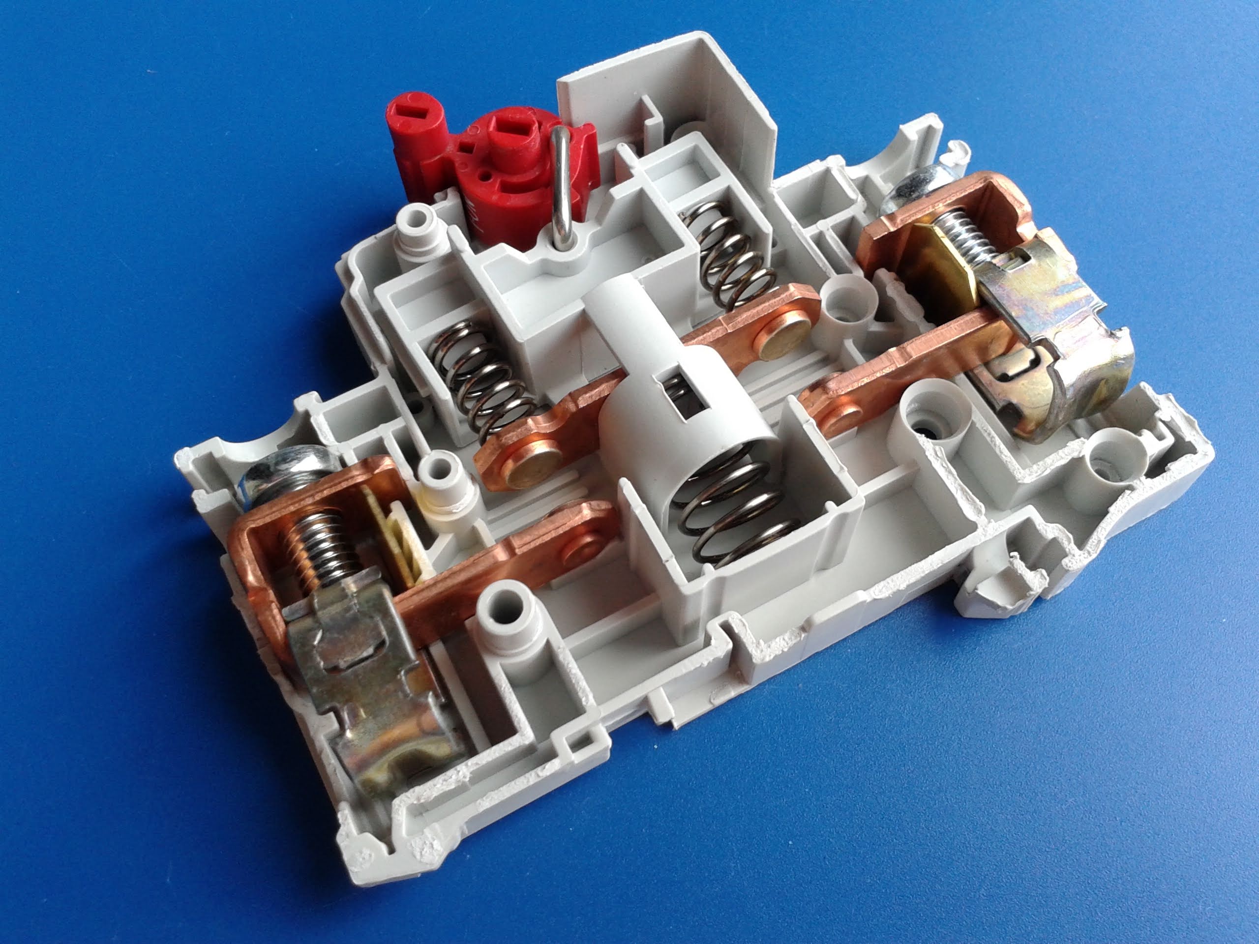

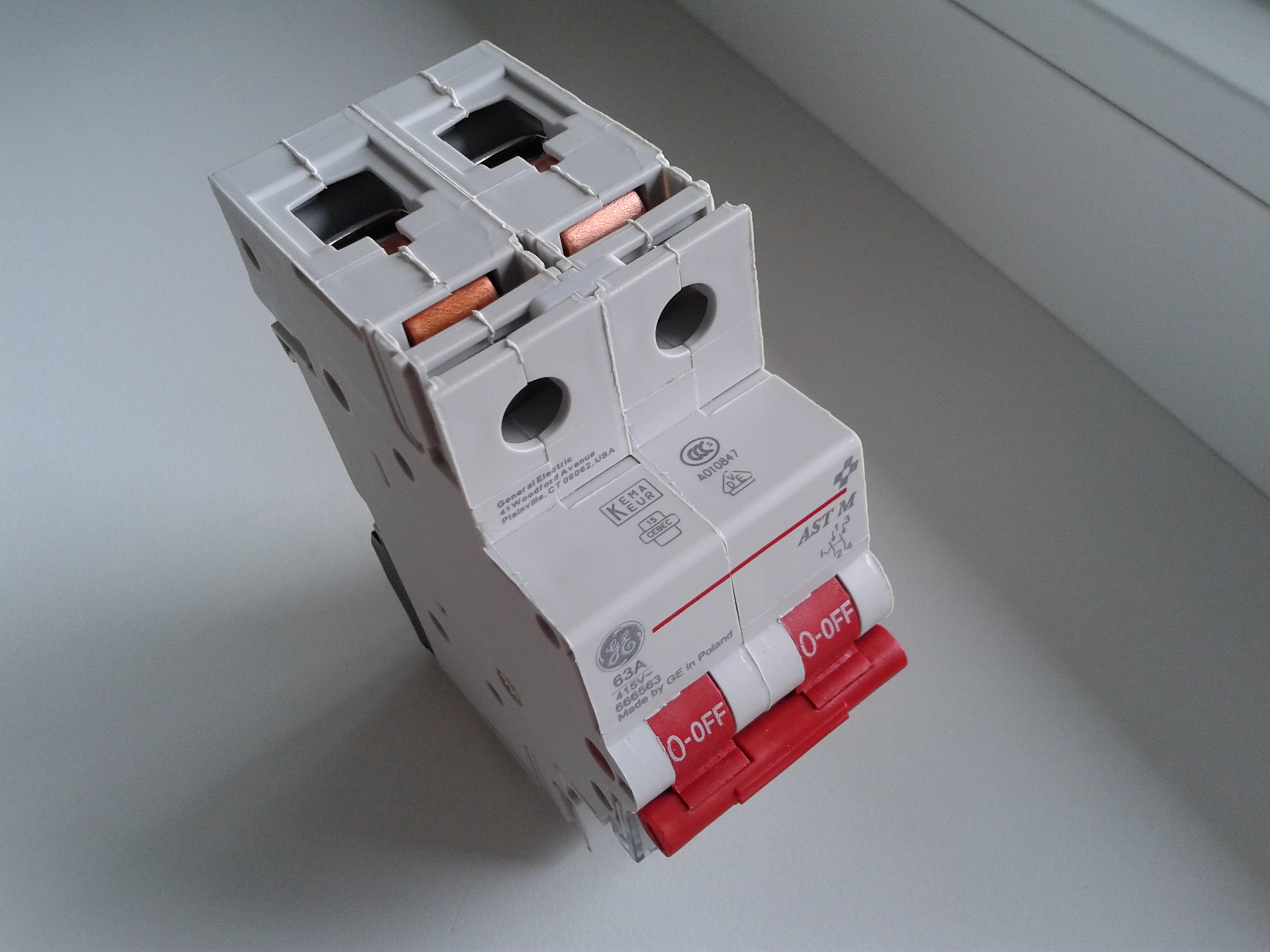

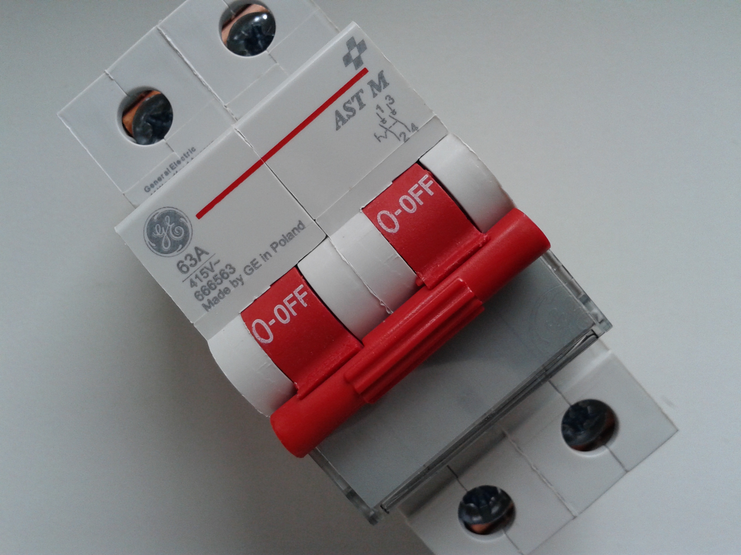

dokar, у GE немножко другая механика. Нет вот такой кольцевой пружины (как у ИЭК, ETI, Hager), которая перескакивает с места на место в момент включения/отключения.
GE включается и отключается как автомат, но который чуть более "тугой" в сравнении с обычными автоматами. Во включенном положении достаточно сдвинуть рукоятку вниз на 2-3 мм, после чего она быстро улетает вниз сама. То есть, отключить его в случае необходимости женщинам или детям теоретически будет проще чем ИЭК, Hager и другие подобные ВН с кольцевой пружиной. И ещё у GE минимальное подключаемое сечение Cu 6 кв.мм. Зажимы М6/PZ2/6-50 кв.мм. Жилу меньше шестёрки может сильно помять, если тянуть от души. А также у 2-полюсного рубильника GE две защёлки, как у всех 2-полюсных автоматов GE.

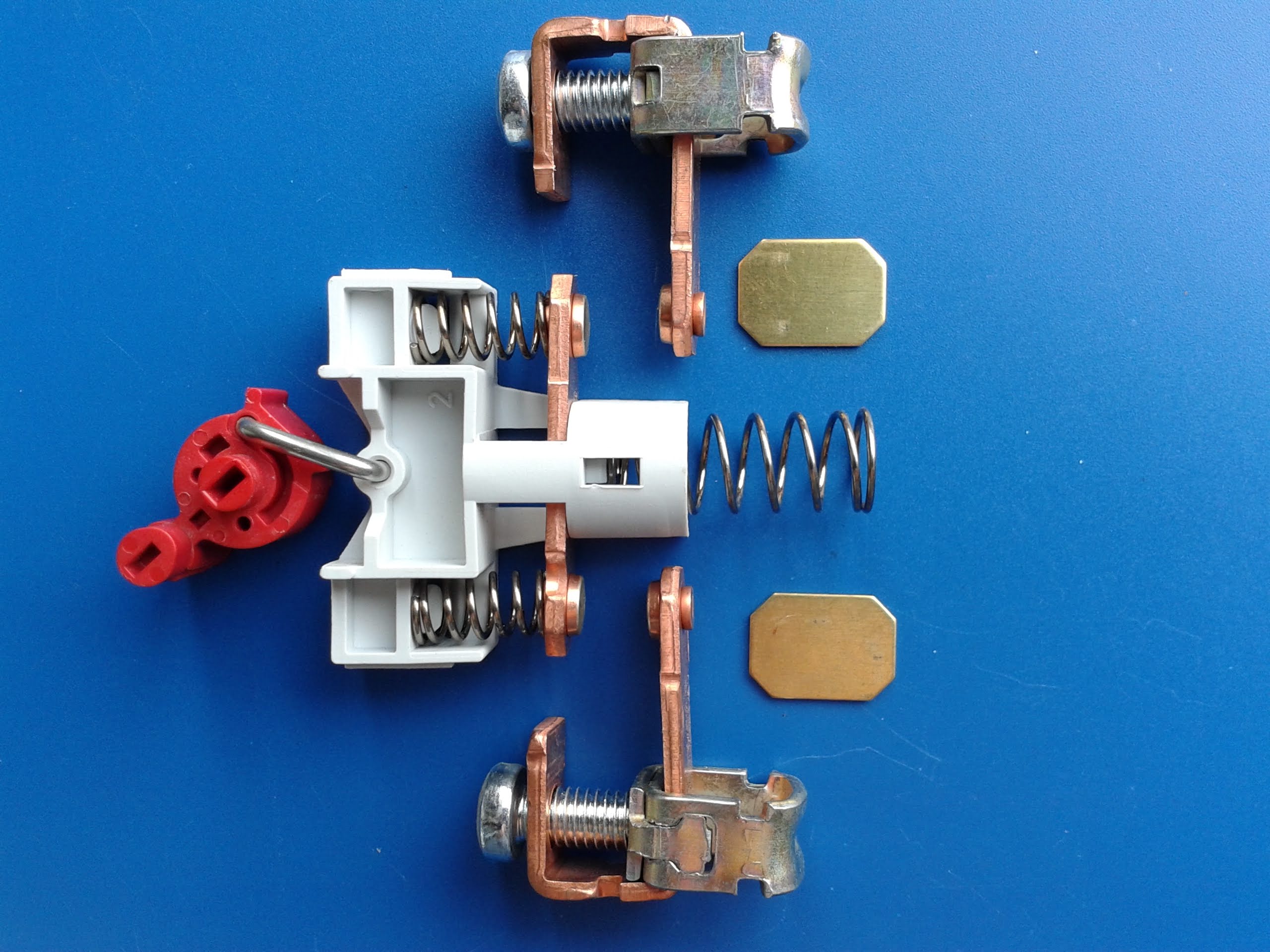

Две латунные распорки в зажимах для предотвращения излишней деформации зажима при подключении Fork-шины одновременно с проводником.

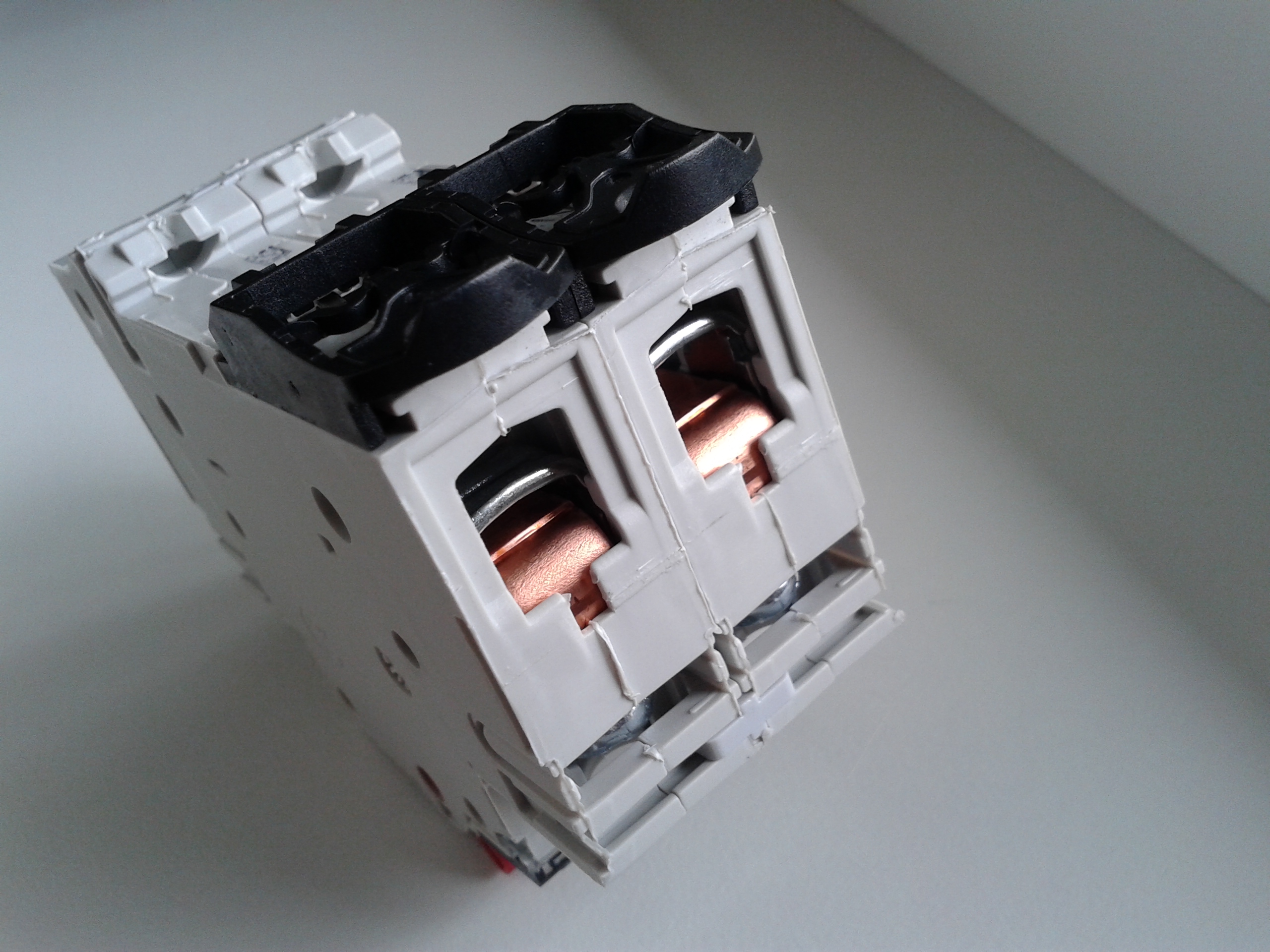

Abrikos написал: dokar, та ничего там особо крутого у GE нет. :) Если трафика не жалко, вот каталог Redline 2018 (англ. 48 Мб). https://apps.geindustrial.com/publibrary/checkout/DEC1003?TNR=Catalogs%20and%20Buyers%20Guides%7CDEC1003%7CPDF&filename=GE-Redline_Catalogue-EN-EMEA-Ed_11_18_680803-PN125237.pdf
Abrikos, Главное, нет дугогасительной камеры...

MaSeVi, и газогенерирующих вставок нет))

Abrikos написал: MaSeVi, и газогенерирующих вставок нет))
Abrikos, Почти автомат, а посему - автомат)))... Шучу, рубильники SD ABB точно имеют камеру. Серия ОТ - тем более

MaSeVi, надо у Шамана спросить про SD200, может он один разломал из любопытства. ABB S201 C20 весит 105 г, если мои китайские весы не врут. А про SD в брошюре АВВ пишут, что вес одного полюса около 85 г. ОТ - из другого класса аппаратов, и его тёмно-серый цвет на это как бы намекает :)
Eaton ZP-A 40А внутри пустой. Он выпускается в двух вариантах - 40А и 63А.

Abrikos написал: надо у Шамана спросить про SD200, может он один разломал из любопытства.
Там есть камера.
