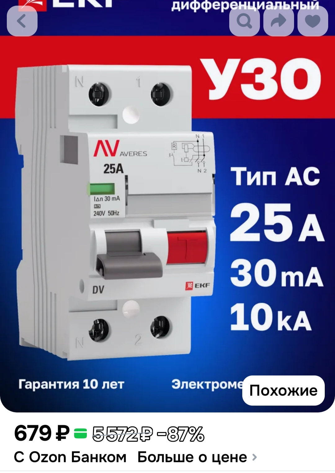

Варик написал 14.03.2026 в 19:22
если вводные кабели подключить к вводным клемам вставленным в 2P гребёнку с замкнутыми теми самыми 2P, то ничего не будет?
Вы какуто-то абракадабру вы пишете. . Ещё раз абсолютно неважно для электромеханического двухполюсного УЗО слева или справа подаётся нейтральный или фазовый провод это имеет значение работать по дифтоку будет совершенно одинаково.
КЗ будет как только пустить ток через эту схему!
Нарисуйте, что вы имели ввиду. .
Да, ни фига.

dokar написал 14.03.2026 в 21:06
Вы какуто-то абракадабру вы пишете. . Ещё раз абсолютно неважно для электромеханического .....
Мозги в кучу не мог собрать:) Вы были правы, а я нет - запутался. Но при таком подключении придётся на выходе узо к клемме "N" подключать фазу, а к "L" ноль, но тогда теряется вообще смысл маркировки, в противном случае через автомат пойдёт только ноль, что противоречит безопасности и ПУЭ! Получается при замене маркировки местами производителем, последний только путает пользователей:) Что касаемо того что помешало мне все УЗО купить новой линейки: а вы цены на них видели? Причём сильно сомневаюсь что новые имеют какие-то несомненные плюсы, кроме как шторок на винтах контактов с возможностью пломбировки, которая мне вообще не нужна. Т.е. есть большие сомнения в целесообразности переплачивать за них. Почему я не купил и то УЗО старой линейки? Потому что его не было в продаже, именно на 10ма.

14.03.2026 в 22:59:53
Варик написал 14.03.2026 в 22:24
Ага. Я только так и покупаю . И 10-тью мА не страдаю))). Потому что это маркетинговый ход , оно ничуть не безопаснее чем 30. 1000081866
Да, ни фига.

14.03.2026 в 23:09:05
dokar написал 14.03.2026 в 22:59
Ага. Я только так и покупаю . И 10-тью мА не страдаю))). Потому что это маркетинговый ход , оно .....
Понял. За инфу про маркетинговый ход премного благодарен!
