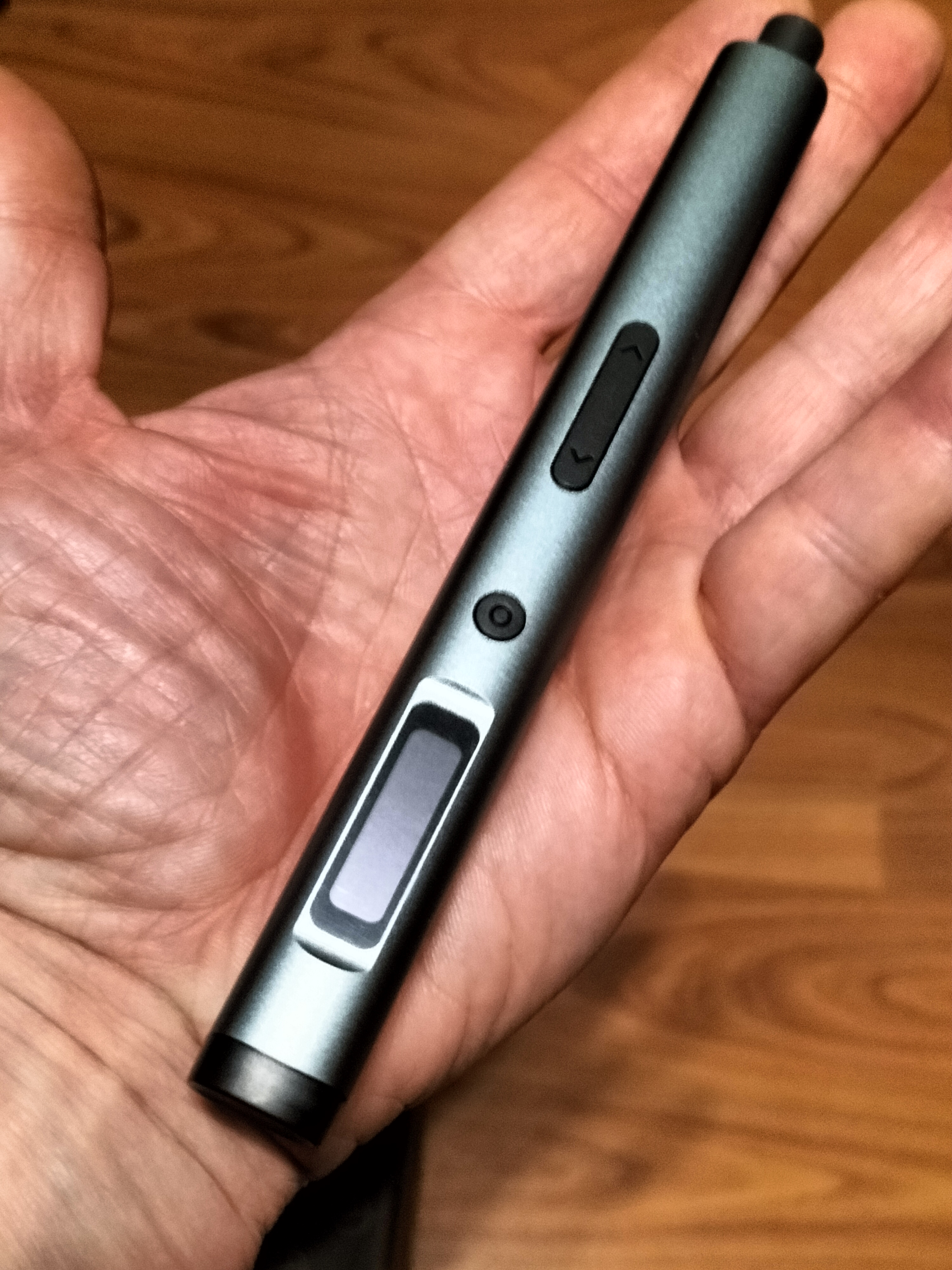

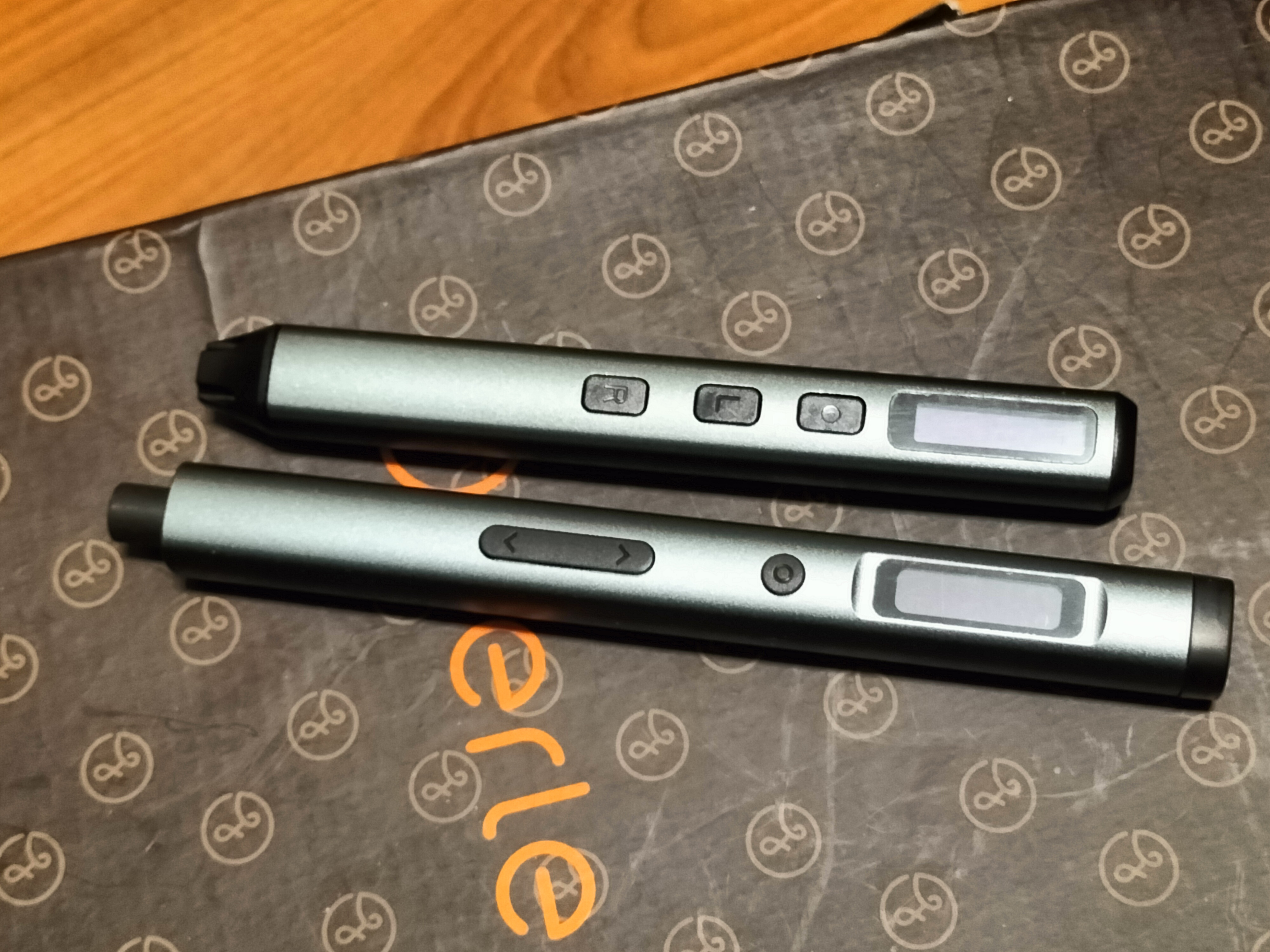

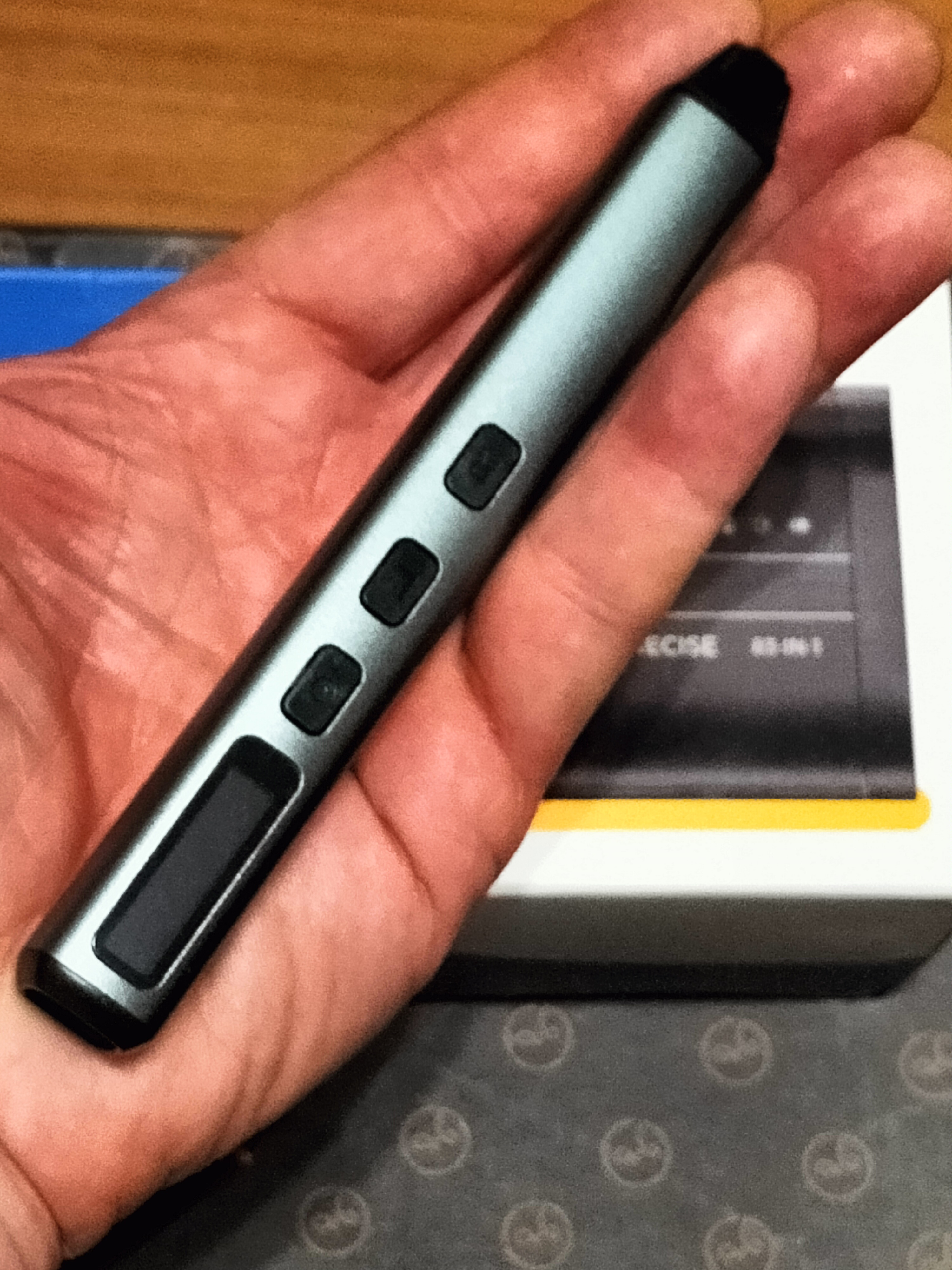

Обе электроотвертки в сравнении по габаритам
16.08.2026 в 08:07:01
16.08.2026 в 10:12:25

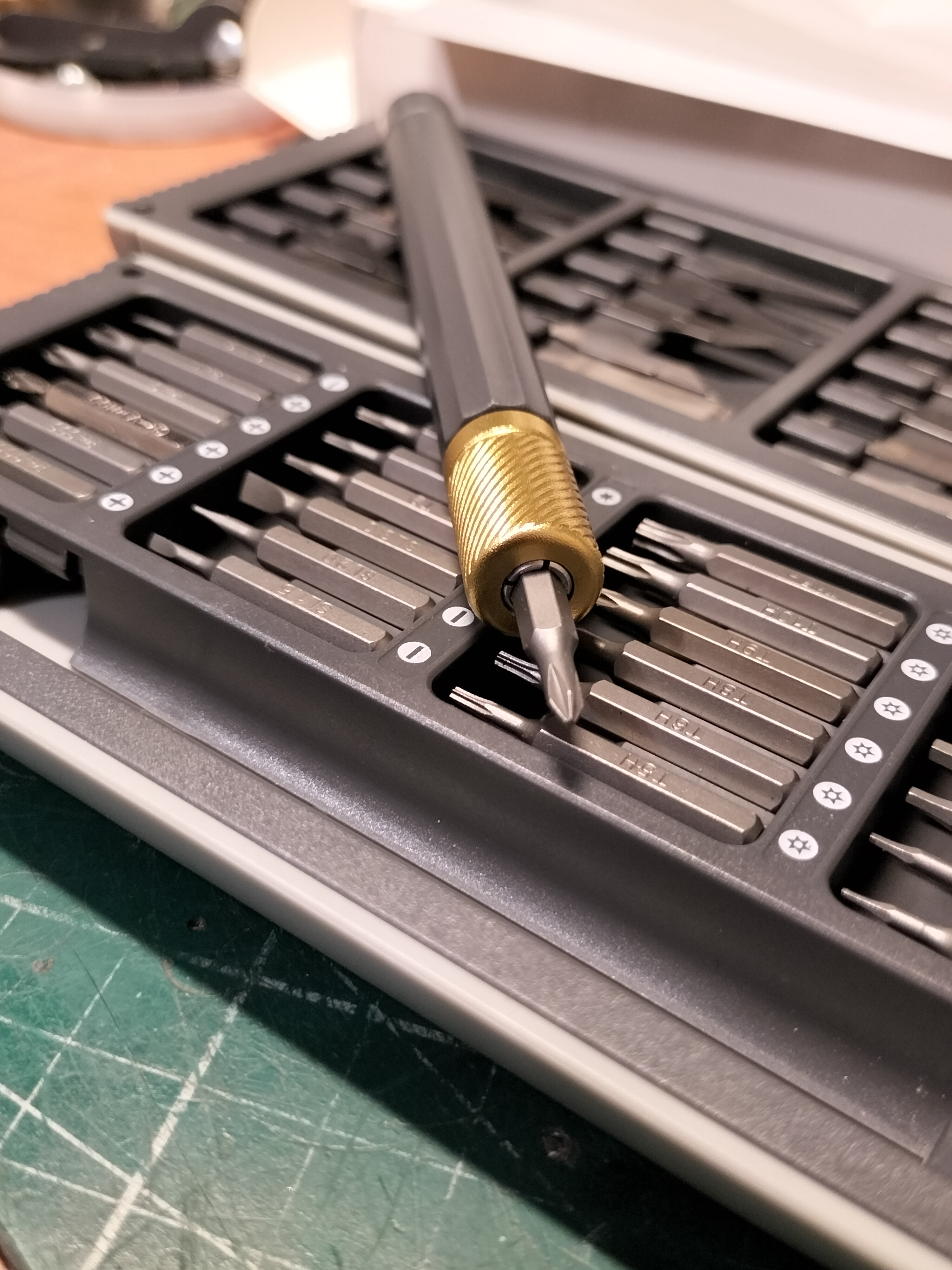

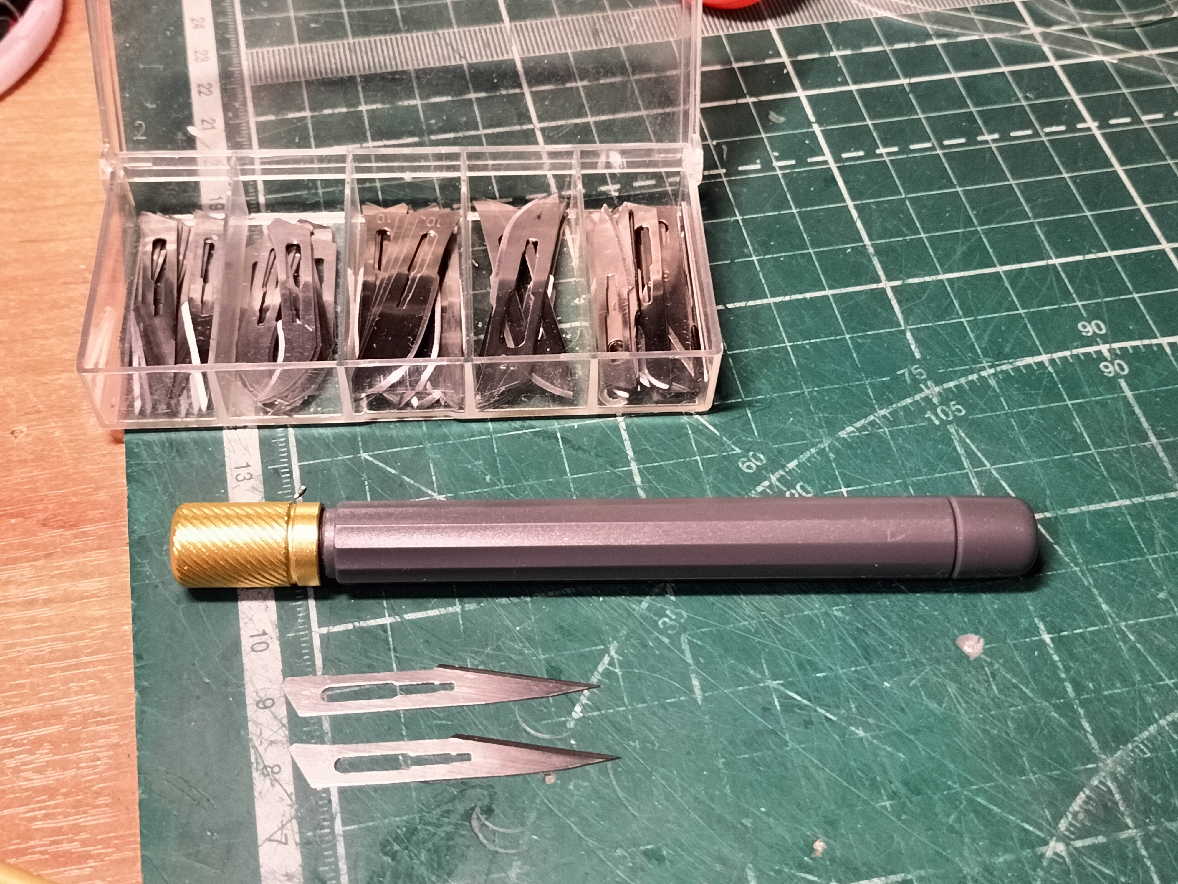

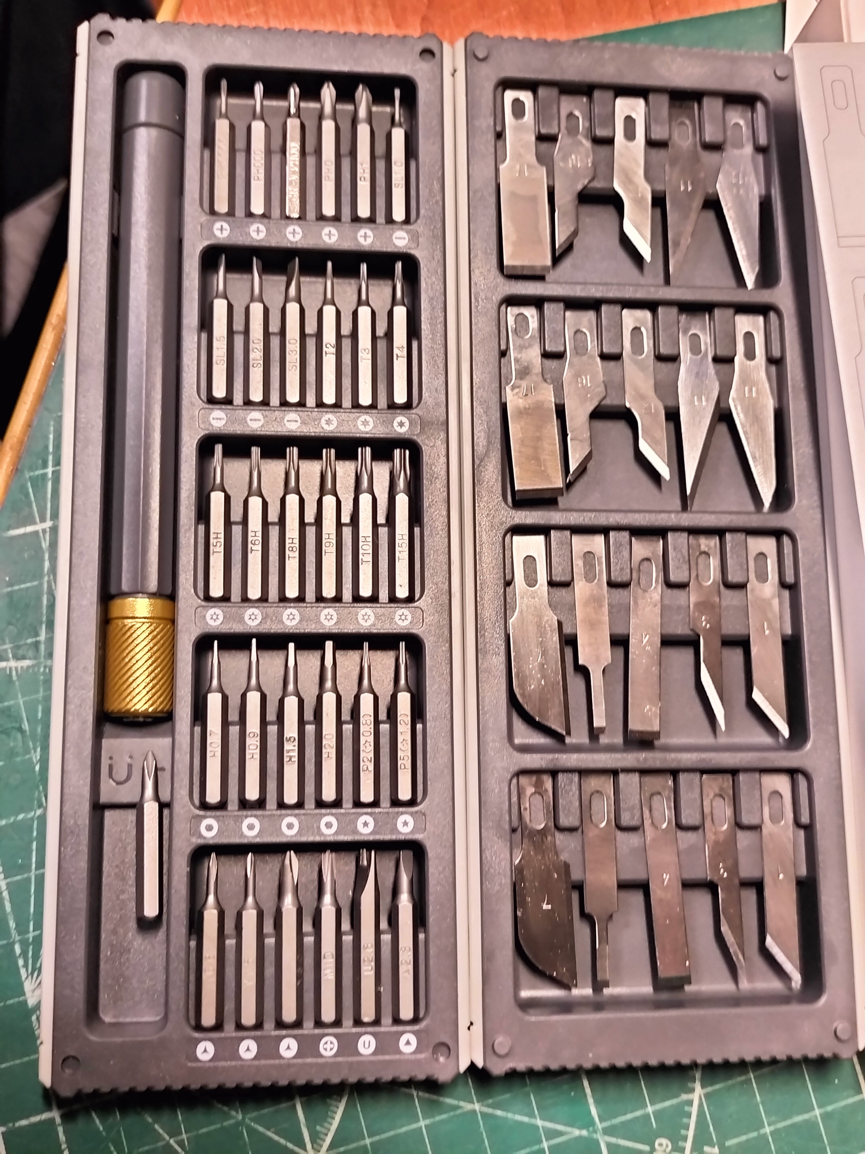

Попал в закрома наборчик 2 в 1... Отвёртка для точной механики с цанговым зажимом Отвёртка простенькая, лёгенькая, рукоятка пластик. Зажим универсальный, дюраль: - хвостовики бит и оснастки HEX 4 мм - хвостовики сменных стандартных лезвий для бытовых скальпелей

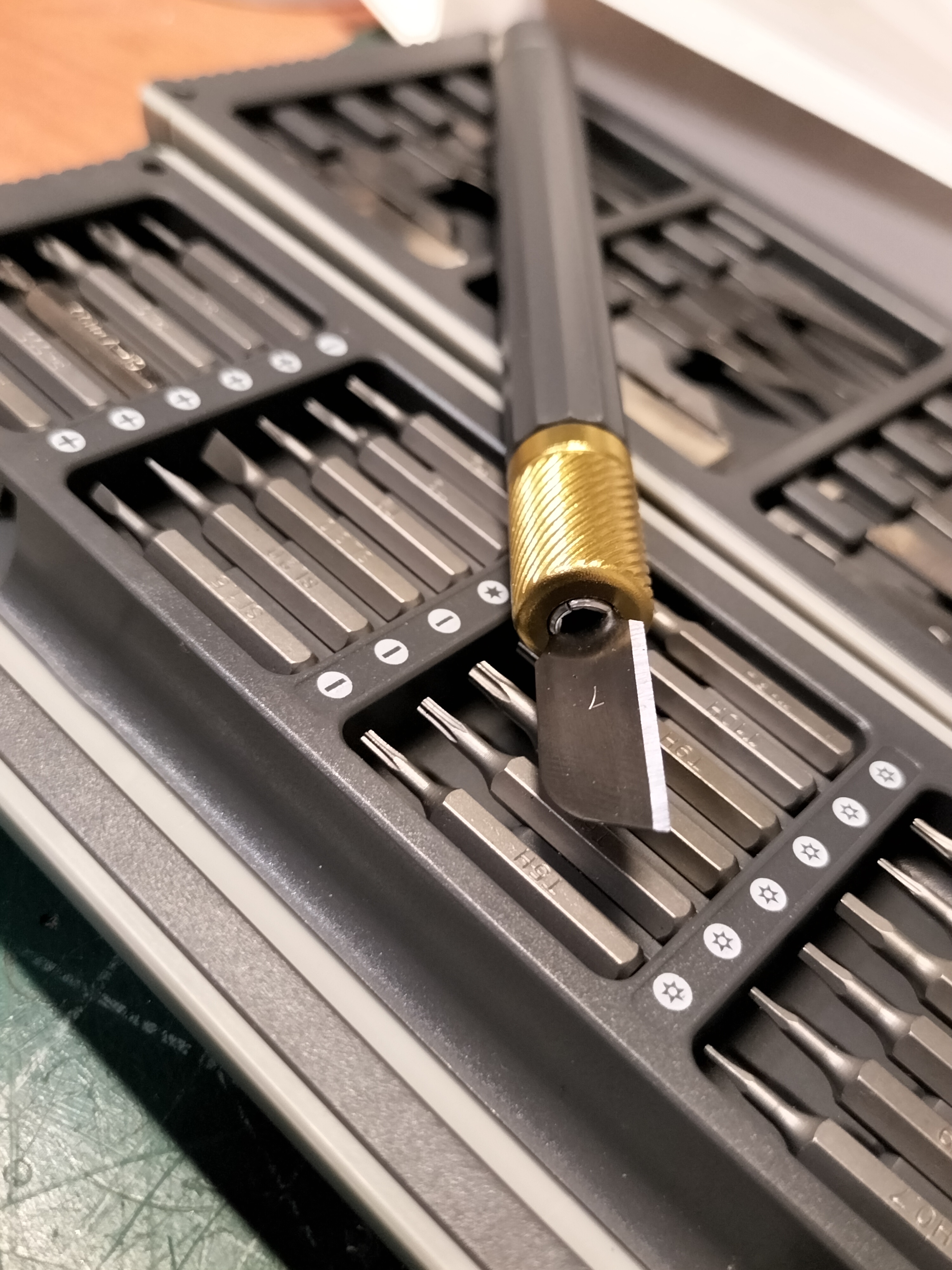

При небольшой доработке хвостовика сменных лезвий для медицинского скальпеля можно использовать с данной отвёрточной рукояткой

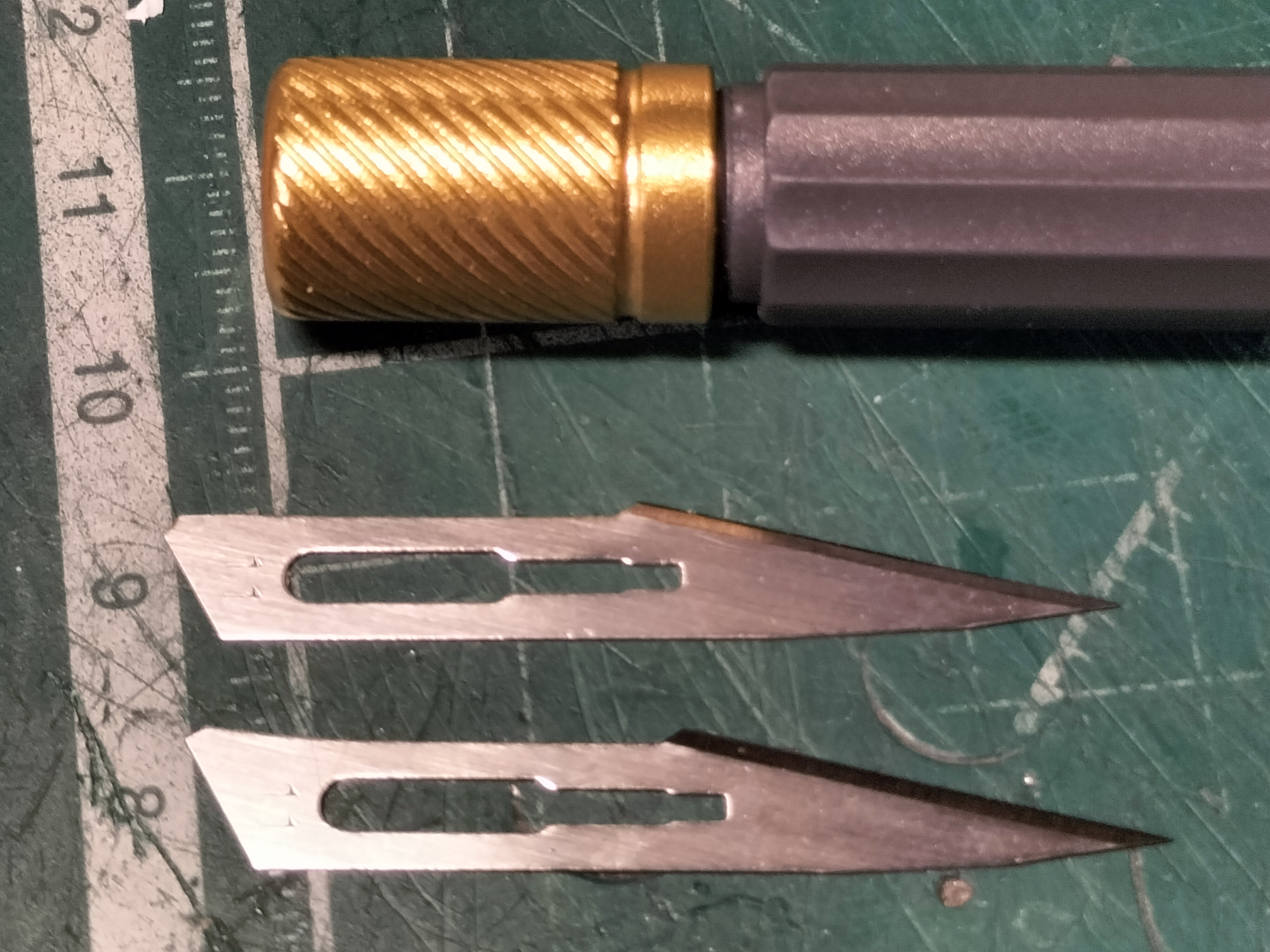

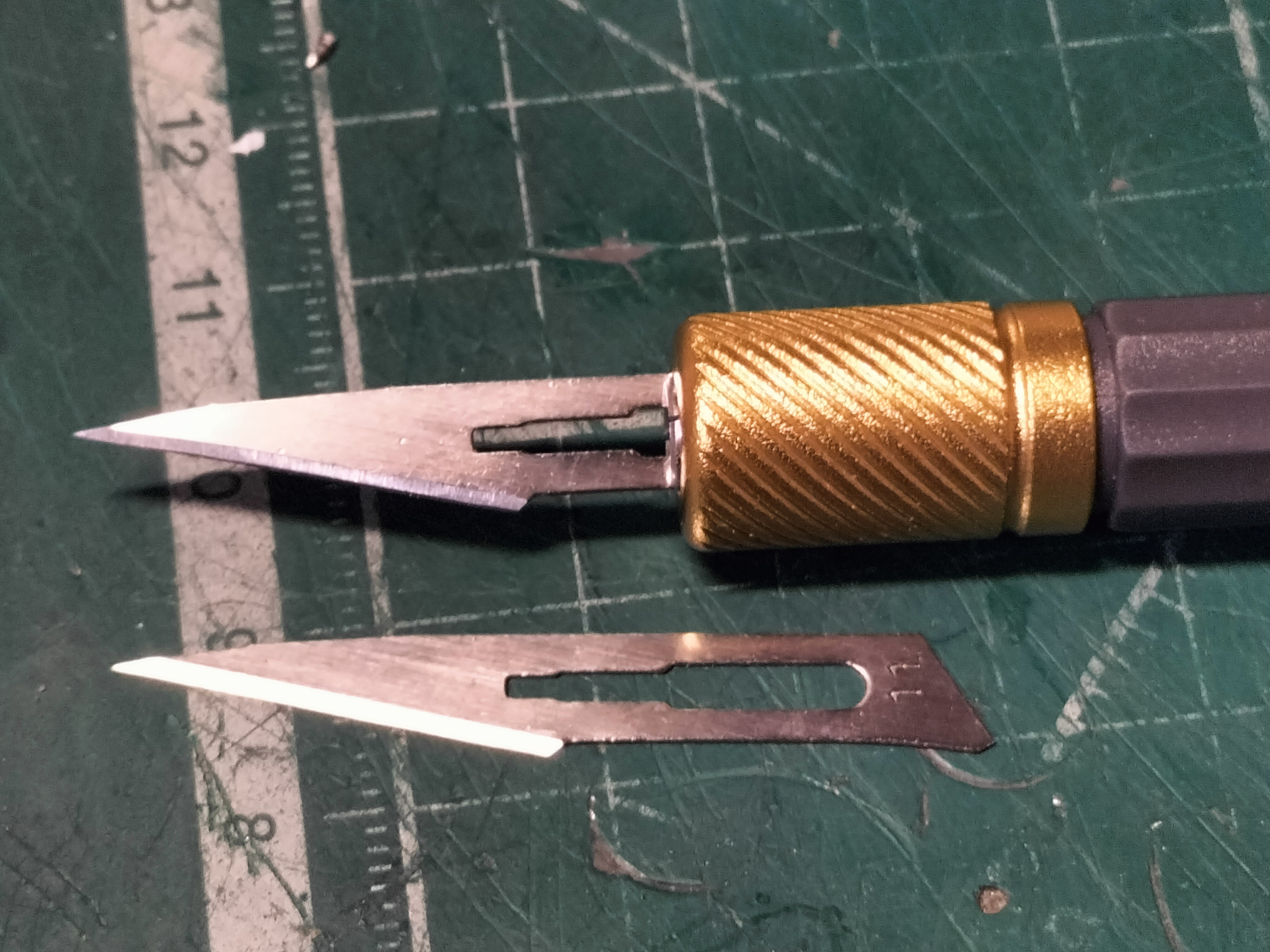

Верхнее лезвие - хвостовик доработан
Спилен роторной машинкой выступающий бугорок хвостовика сменного лезвия,
после чего он спокойно зажимается в цанговом зажиме
Выступающий бугорок на хвостовике не даёт вставить хвостовик в цангу
