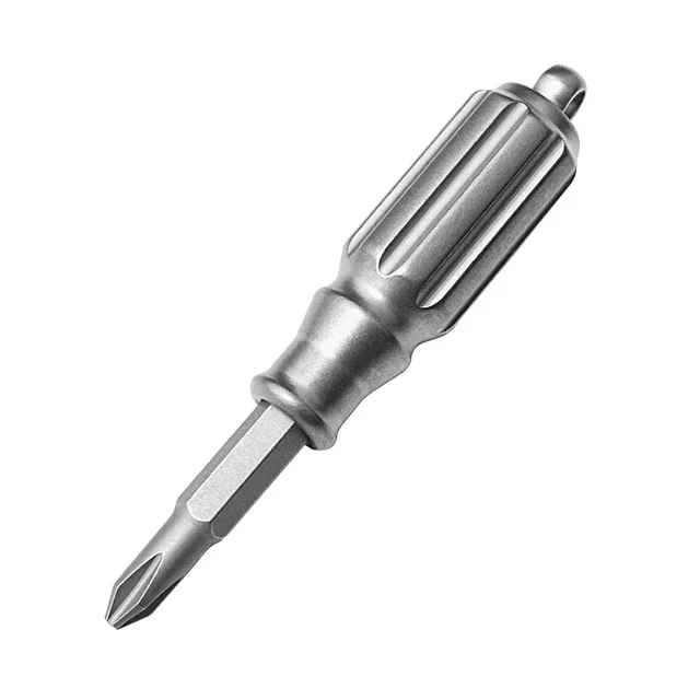

ADM05 написал 08.02.2025 в 07:31
рукоятки
кода/артикула нет позиционируется как "Титановая отвертка высокой твердости S2" Изображение
к моим магнит не прилипает но и сказать что она из титана - не могу

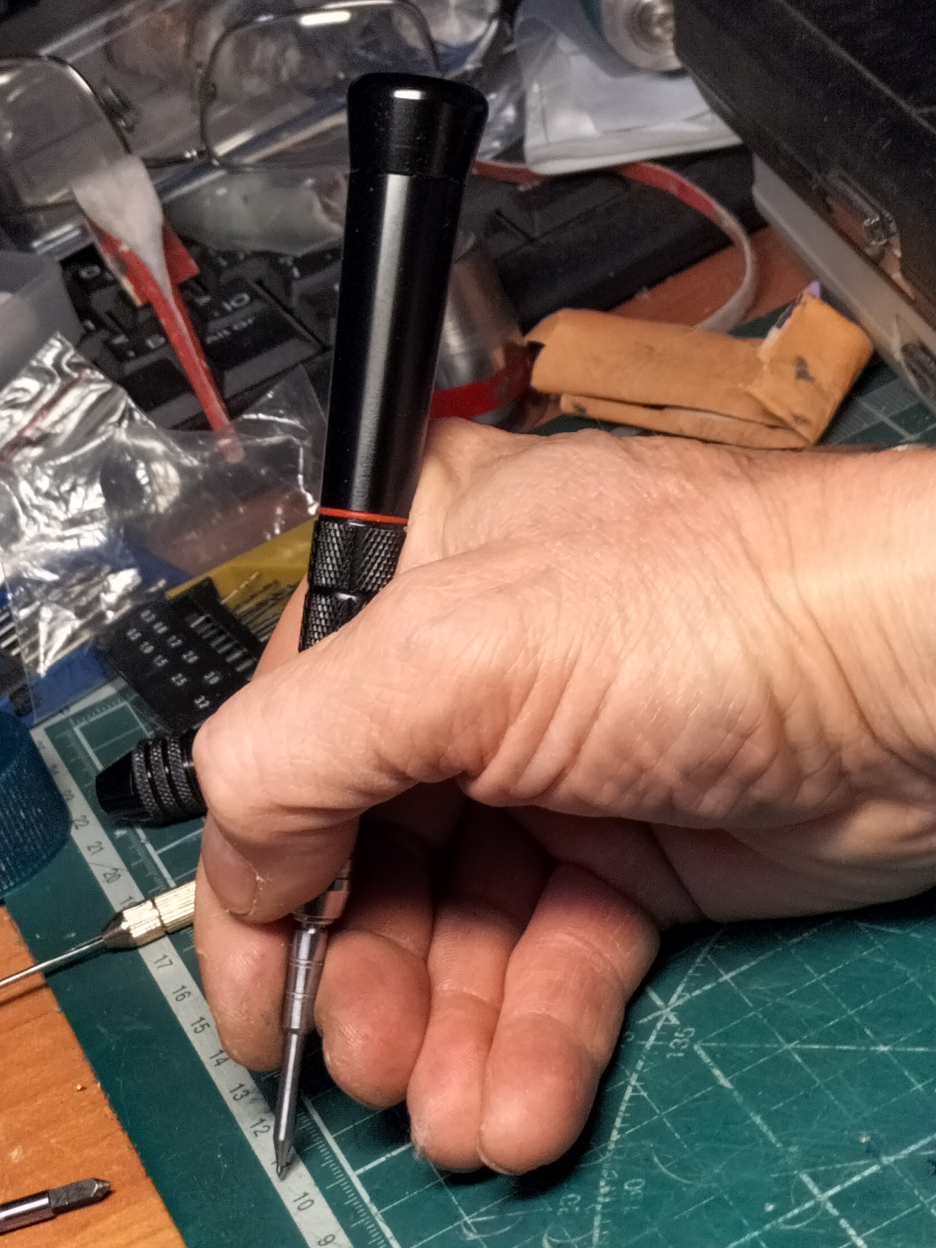

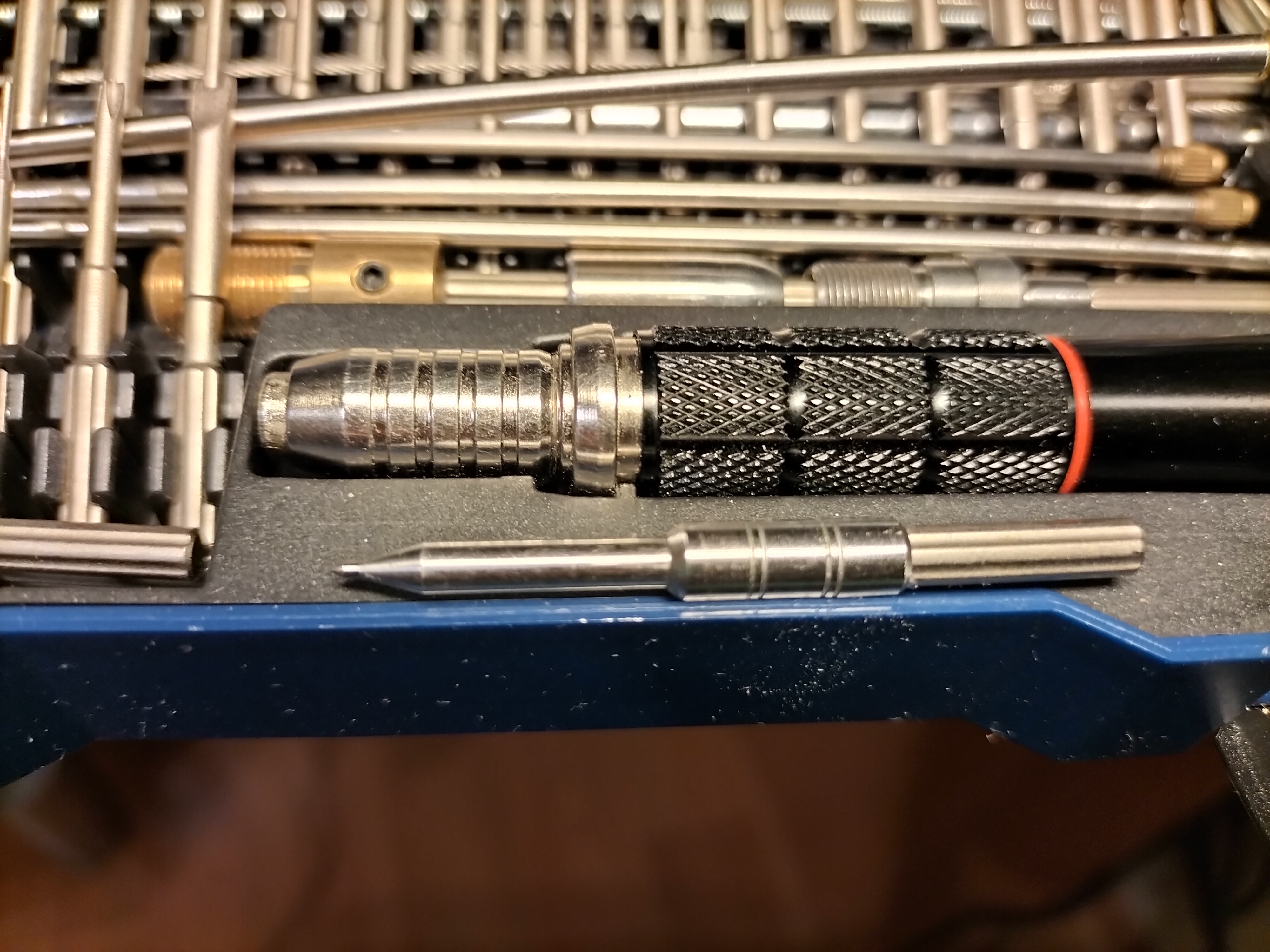

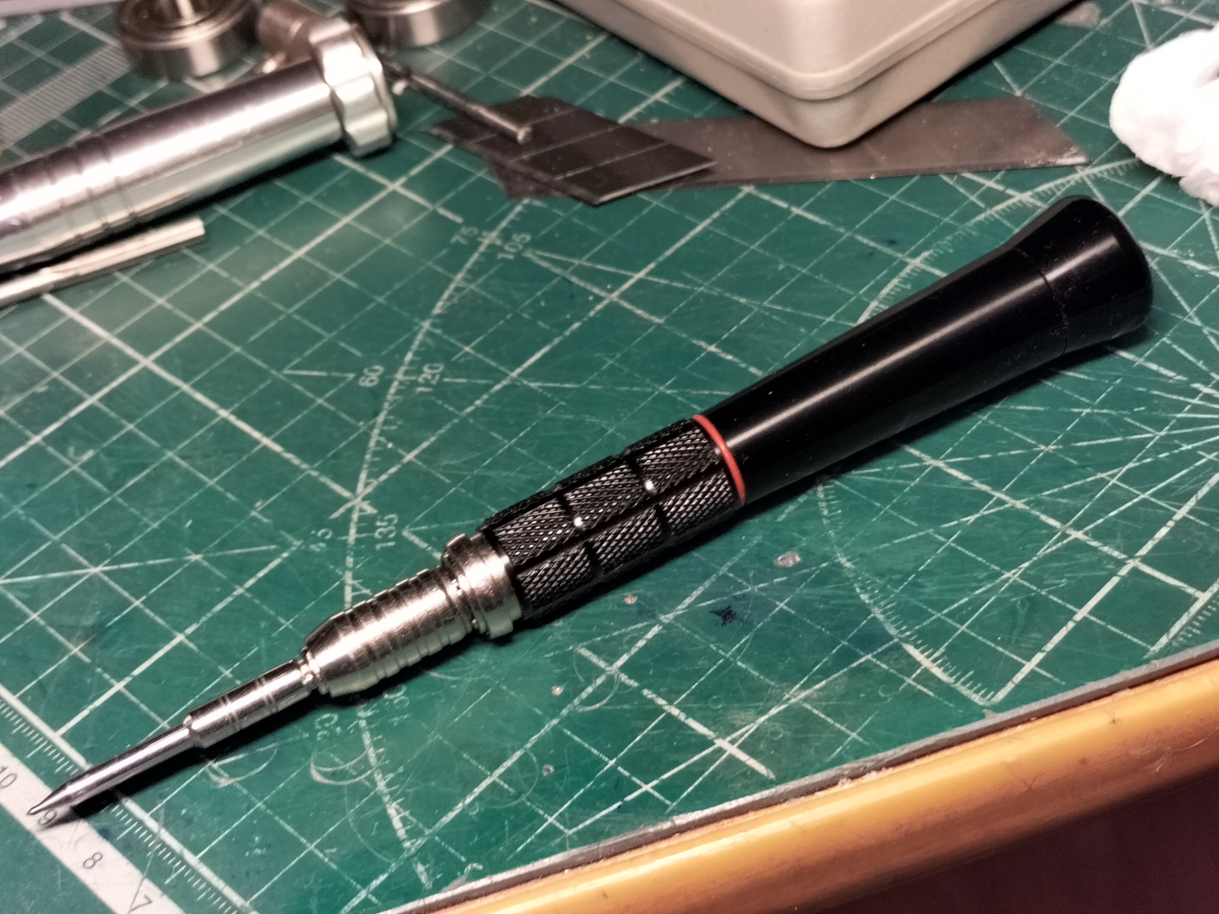

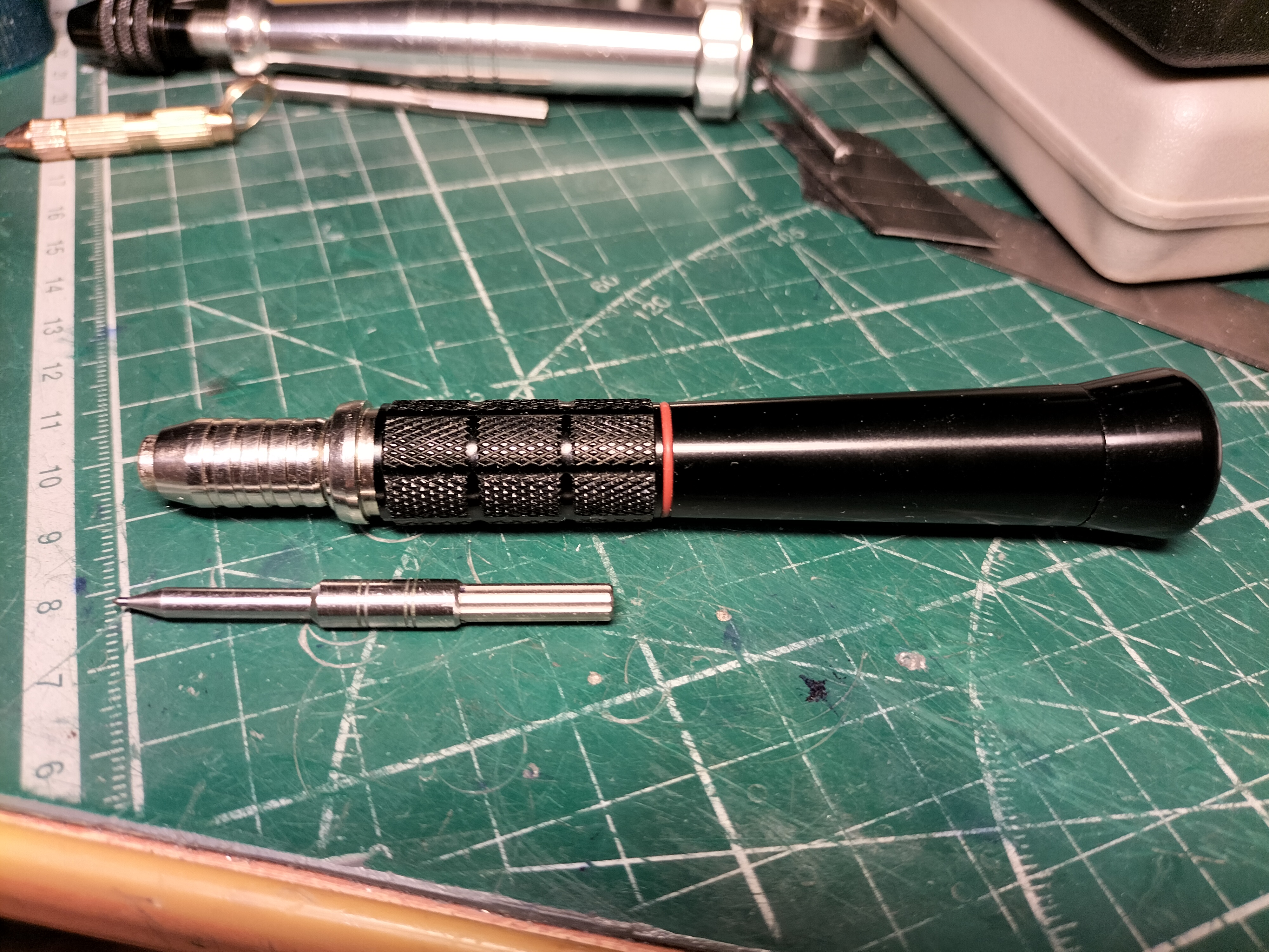

Приехал наборчик Nanch 33 в 1 (заказывал на ДР, побаловать себя) Сама прелесть ... наконец-то Nanch услышал и сделал отвёрточную рукоятку под биты HEX 4 мм с механическим битхолдером IMG20250219170308IMG20250219170314IMG20250219172405артикулов на коробке два 0592-6575311 0592-7203387IMG20250219170334IMG20250220081216IMG20250219172458IMG20250219172506Механический битхолдер с магнитом зажимает хвостовиком HEX 4 мм без люфтов В комплекте длинные 90 мм биты с ходовыми шлицами. Рукоятка эргономичная, сделана на 5+ IMG20250220081258IMG20250220081442IMG20250220081456IMG20250220081513интересный шлиц у битыIMG20250220081545IMG20250220081554IMG20250220081617IMG20250220081736IMG20250220081745IMG20250220081836IMG20250220081848IMG20250220081859рукоятка цельнометаллическая - дюраль, весьма эргономичнаяIMG20250221093355Длинные двухсторонние биты от других наборов использовать возможно, - с цилиндрическими проточками механическая фиксация не попадает на шестигранник IMG20250220080504и удерживаются они только за счёт магнита, - без цилиндрических проточек, битхолдер фиксирует отличноIMG20250220080637IMG20250220080717IMG20250220080736IMG20250220080803IMG20250220080831IMG20250220080941IMG20250220081005стандартные 28 мм биты - вылет шлица из битхолдера нормальныйIMG20250220081142В чехле есть несколько пустых гнёзд под биты, при желании можно расширить ассортимент я в свой добавил бит немножкоIMG20250220082406IMG20250220082431IMG20250221093017IMG20250221093113IMG20250221093054IMG20250221093126IMG20250221093212. из минусов: - ответная липучка на кармане для отвёрточной рукоятки пришита высоковато - на левой стороне чехла на свободном пространсте можно было бы разместить гнёзда лоя дополнительных бит - к сожалению, в наборе не хватает гибкого удлинителя с таким-же механическим битхолдером, как на отвёрточной рукоятке
битхолдер отличный, надо попросить Nanch провести второй апгрейд его основной отвёрткиNANCH набор 24 в 1 - 2заменить магнитный битхолдер на механический

olki, скажите, удержание бит в рукоятке происходит при помощи шариков, или цанга резьбовая?
olki
olki
Регистрация: 26.01.2011
Сообщений: 8313
10.03.2025 в 08:13:45
fx32 написал 09.03.2025 в 13:56
удержание бит
в битхолдере двухточечное - 2 шарика по аналогу с фирменной посадкой хвостовиков бит у Nanch как у этого набора NANCH 40 в 1 NANCH 40 в 1 - 3NANCH 40 в 1 - 1NANCH 40 в 1 - 2NANCH 40 в 1 - 4хочется ещё и такой наборчик приобресть, да ценник для меня пока высоковат-с...

аналогичные биты-чертилки сделал и для фирменной посадки NANCH
IMG20241201110657IMG20241201110707IMG20241201110732IMG20241201110754IMG20241201110824IMG20241201110928IMG20241201110933

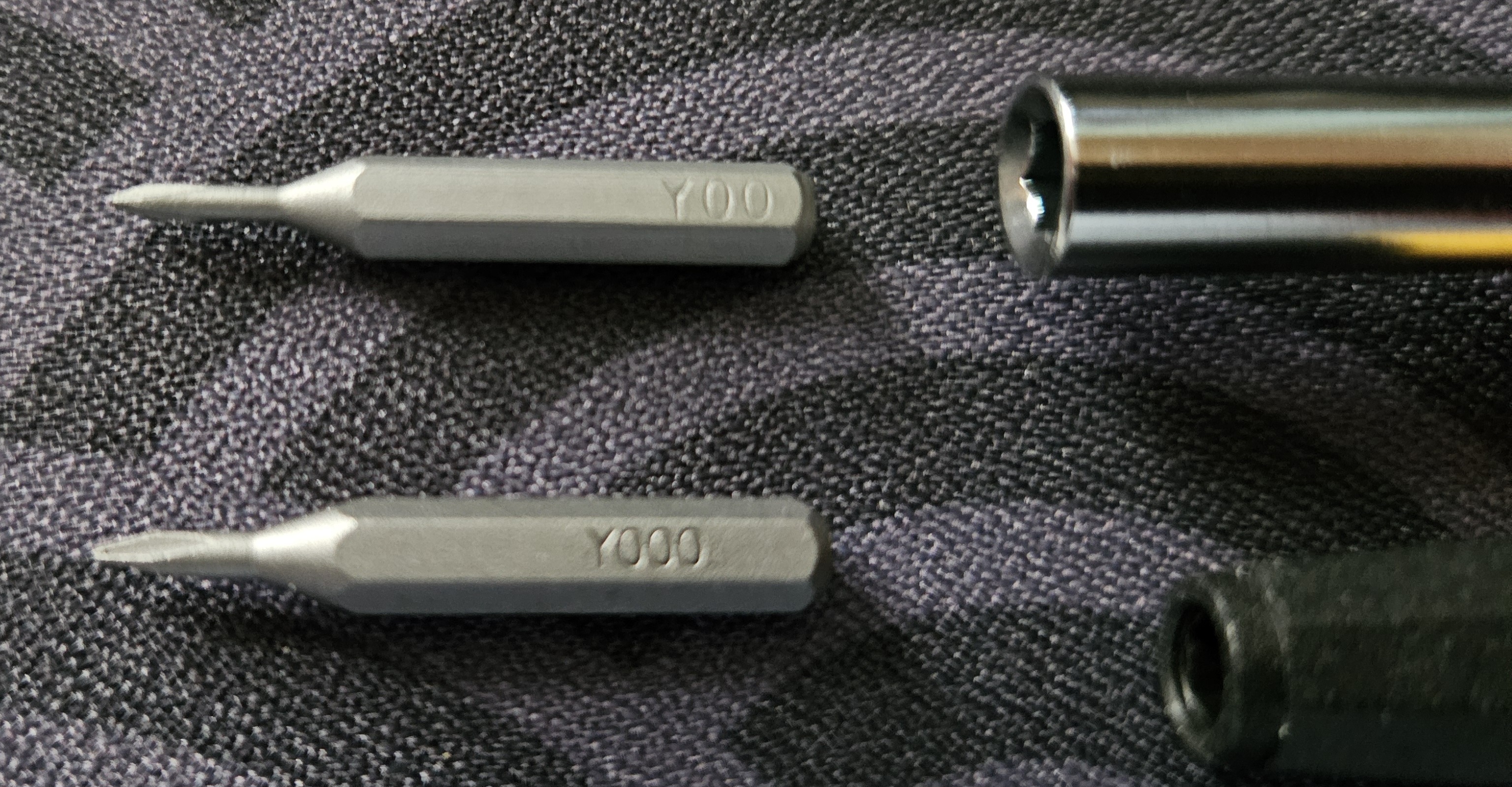

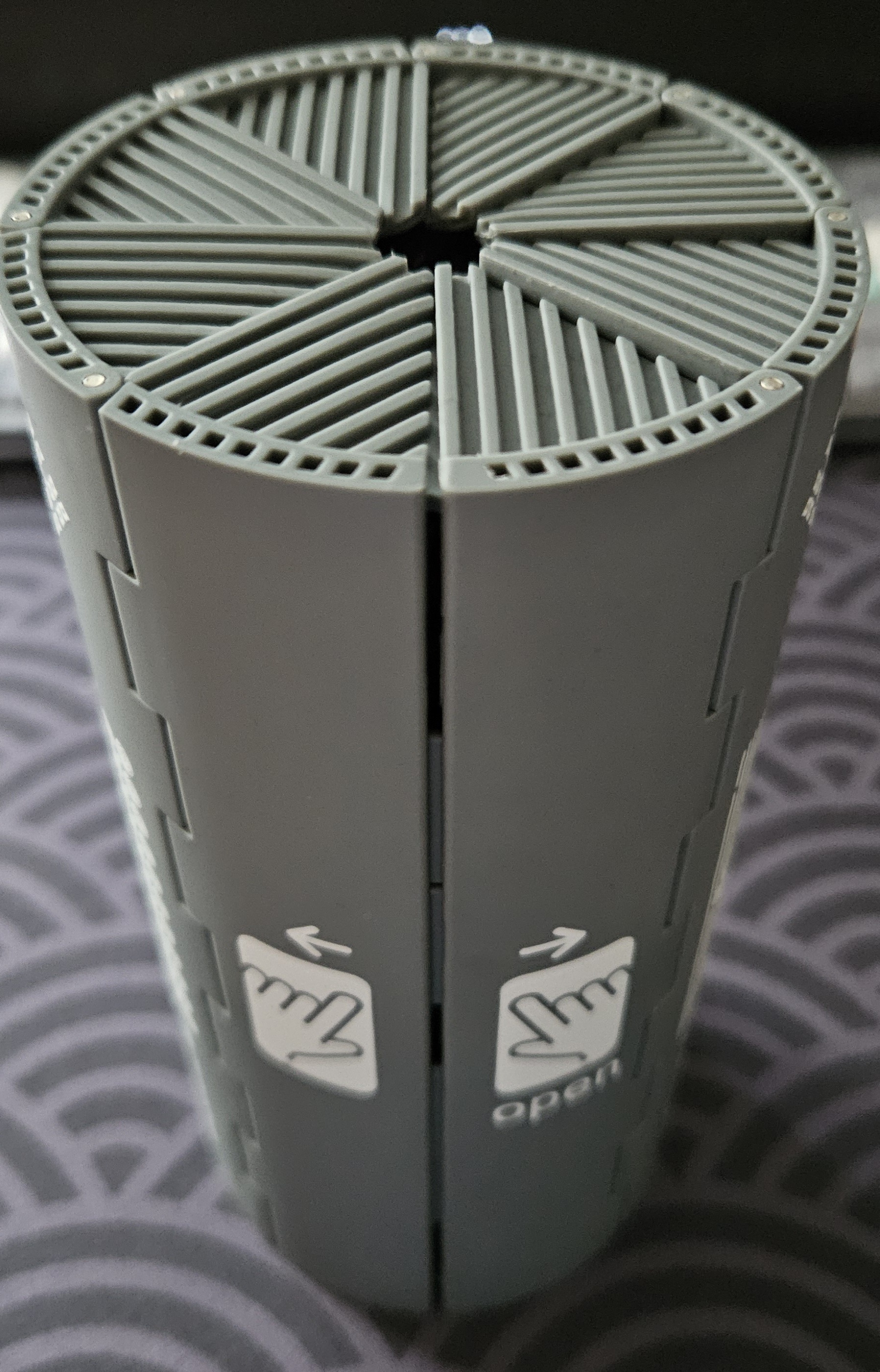

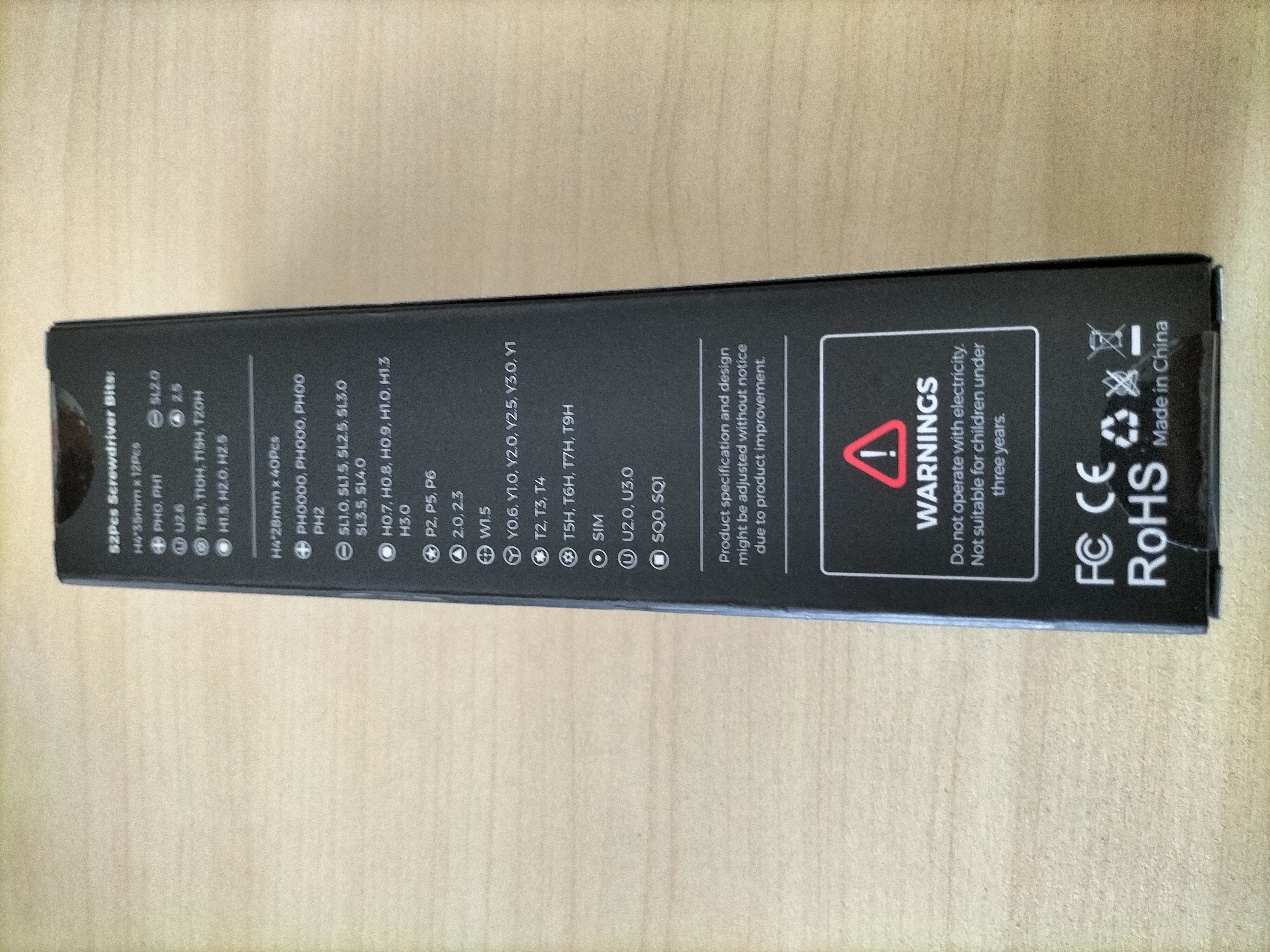

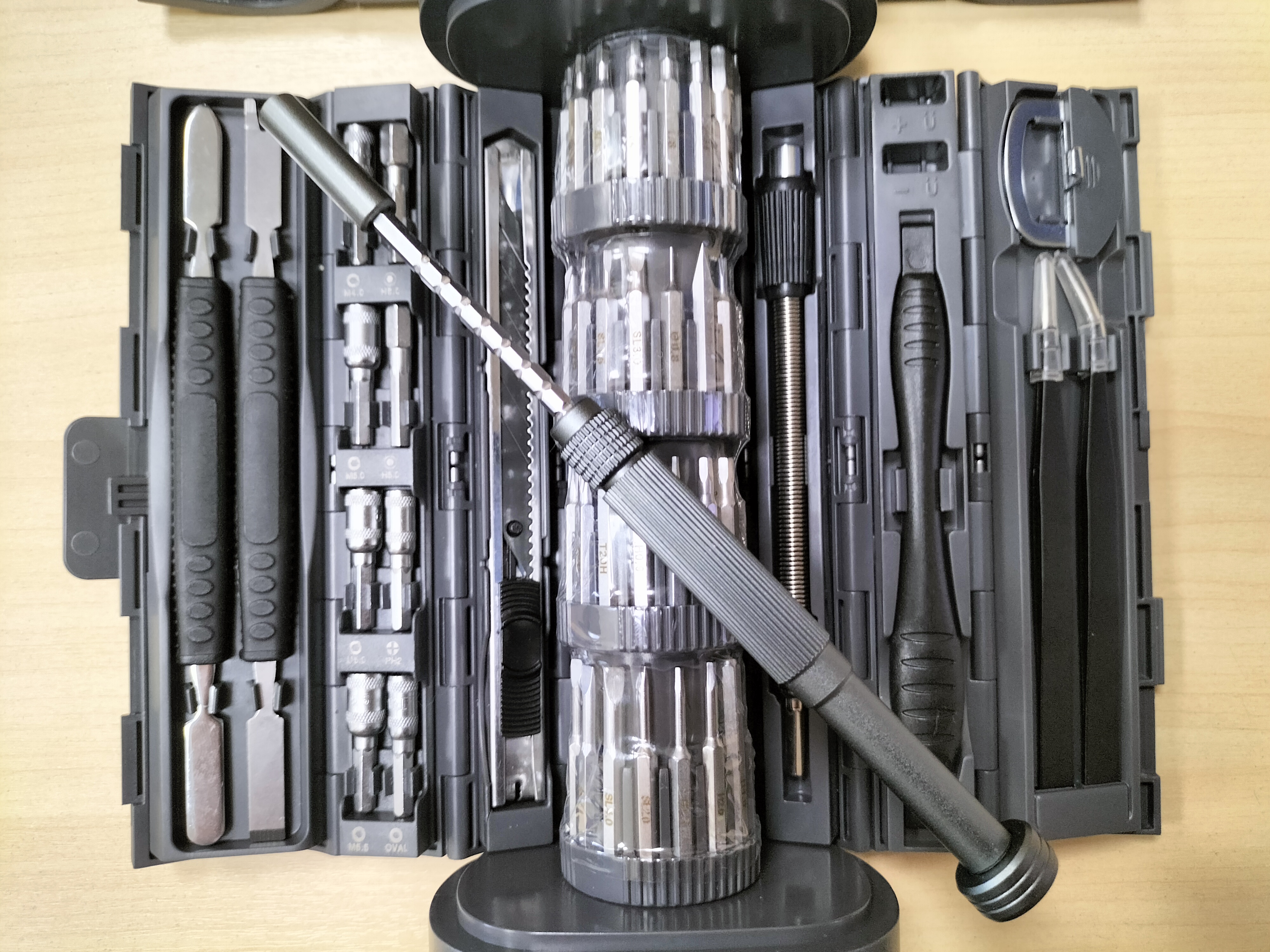

Был приобретен крайне не однозначный набор. 20250823_185304Штука популярная, размер бит ходовой, собирается в довольно компактный цилиндр. 20250823_185323 20250823_185414 И вроде как бит дофига (что-то там 120+, с учетом доп. приблуд) и удлинитель есть 20250823_18543720250823_185510 Вот он в сравнении с WIHA Zai Hause 41 в 120250823_18563420250823_185830но...20250823_185857вот, например, тривинг 000, их в наборе вроде как 2, он с маркировкой 00, внезапно оба два. Ну хоть по размеру подходит. Почему он? Потому, что мне для samsung watch именно он нужен.) 20250823_185957Люфты дикие, маркировка невнятная что на битах, что на коробке. Биты даже в вихе болтаются как... ну вы понимаете.)) И виховские так же в этом наборе не держатся, в отличие от родной рукоятки. Только если зажать битку в рукоятке она не люфтит, но это значения не имеет вовсе, так как она не держится по оси и либо вылетает, либо проваливается в колодец.) Остальные приблуды в наборе, типа гибкого привода, пинцетов и пр. упоминания не заслуживают, ибо к изъятию со своих мест имеют стойкое сопротивление.) Такой вот эрзац наборчик. В гараж сойдет за тыщу то, но не более того.

Mistigris,  планировал такой прикупить, для посмотреть... благодарю, отговорили
