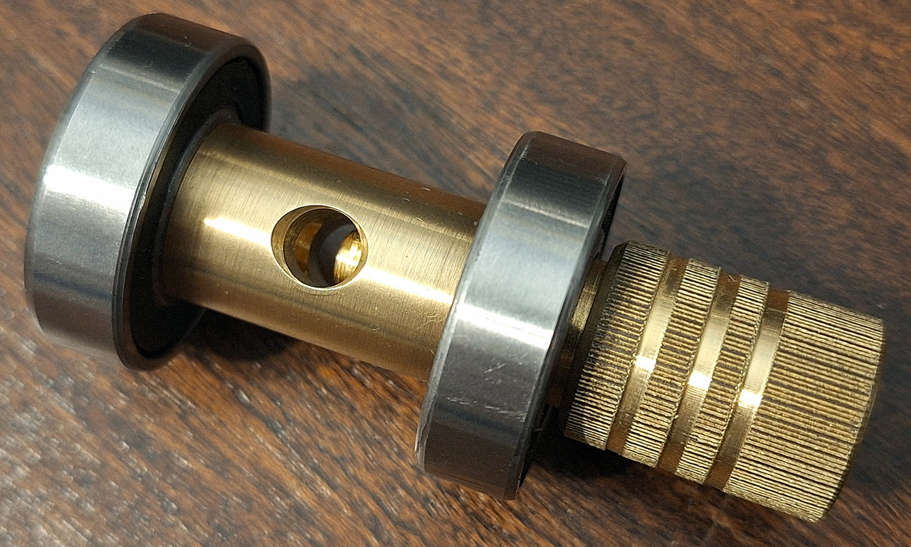

Я тут как - то зафанател "ремонтировать" наручные часы. Купил набор отверток BERGEON 30081-AC10. Качество супер. А потом думаю, надо самому выточить, а BERGEON продать. Попробовал, но не так то просто. Просверлить сверлами тоньше 0,8 вязкий алюминий не получилось - переломал сверла. Сделал пару отверток на 1,0мм и 1.8мм. бронзовый пруток 6мм хочу купить и пробовать из него. Но в целом отвертки супер получились. Не хуже, чем BERGEON в работе. Жала из хвостовиков всерла. Еще сделал точилку для них - тоже отлично затачивать отвертки выдерживая угол. Колпачки из эбонита с 2 шарикоподшипниками. Фиксирующий винт вначале делал М3, так как есть готовые установочные винты под шестигранник. Но потом все же купил метчик М2 и прорезь в винте делал ювелирным лобзиком.
