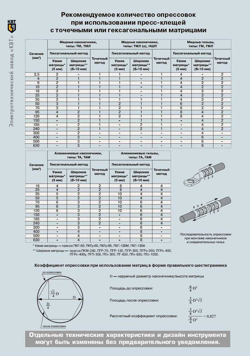

Как правильно соединить два провода способом опрессовки гильзой :
  1. Взять гильзу с внутренним диаметром равным толщине провода, вставить концы проводов в гильзу с разных сторон до середины гильзы, обжать клещами обе стороны гильзы
  2. На концах провода сделать скрутку, взять гильзу с внутренним диаметром под размер скрутки, надеть, обжать клещами.
Сколько обжимов (точек) на гильзе надо делать?

Если у Вас именно гильза, а не заглушка, то способ 1.

2aka Опрессовка делается ОДИН раз на каждый провод.

2DMC Сорри, встряну с вопросом. Купил клещи, гильзы, наконечники. При опрессовке наконечников ширина клещей позволяет обжать наконечник за 2 - 2,5 раза. Что, по всей длине обжимать не надо?

2Shprot А ты уверен что купил клещи к соответствующим наконечникам? :))) Просто дллина гильзы около одно сантиметра, такая же ширина должна быть и у губок обжимного инструмента.
Обжатие происходит один раз. Если ты попробуешь обжать второй раз на некотором расстоянии, то увидишь, что первая опрессовка покоробилась. Это не всегда заметно, но оно есть.

Ну, почти уверен. "И1110. Пресс-клещи ХД-6Л/HD-6L для медных наконечников 0,5-6кв. мм (РОСТ Владивосток)" Ширина губок миллиметра 4. неужели под них бывают такие коротенькие наконечники?

2Shprot Ну..., каждому свое... например у всего западного нормального инструмента, типа книпекс, хаупа - ширина губок под сантиметр, как того и требуют стандарты, что соответствует длине гильз и наконечников.
Посмотрел на твои - русским языком написано: опрессовка прожимная(точкой). Не самый гуд - что с этой точкой делать потом???

Сорри, а где это написано? Никакой там точки нет - сплошняком давит. Желобок небольшой получается. Вот карточка сей приблуды: http://www.electro-mpo.ru/card6185.html
Ну а западный нормальный инструмент нормальных денег стоит. Для быта это перебор.
