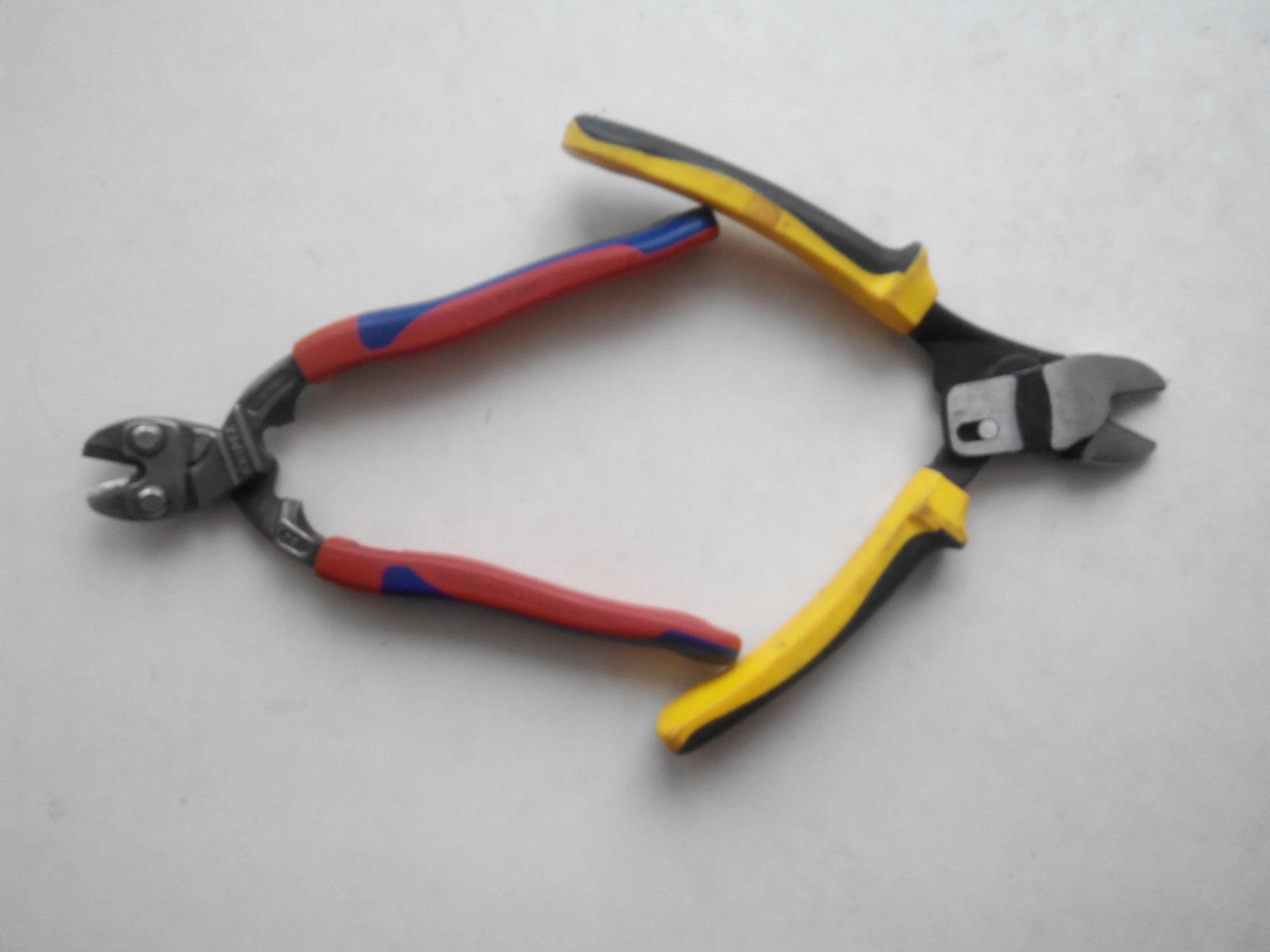

Vadim63, :popcorn визуализация для тех кто не в танке(новеньких много)
Кобольт vs фантастикоподобный ФИТ..незнаю какие у кого пальцы..но на максимуме ФИТ одноруким точно не назовешь..

ну с откорывниями это у всех с хитрыми рычагами беда, у меня вопросы именно по силе кусания были, тогда забил на попытки сэкономить и купил торцевой книпекс. у Фита рычаги реально работают?

MOHAPXUCT написал: ну с откорывниями это у всех с хитрыми рычагами беда, у меня вопросы именно по силе кусания были, тогда забил на попытки сэкономить и купил торцевой книпекс. у Фита рычаги реально работают?
MOHAPXUCT, :confused: ну в ньтонах измерить не берусь..все только на ощущениях..Комфортнее что ли..само кусание мягче..
MOHAPXUCT, У меня есть и Кобольт от Книпекс и Фантастико от НВС. По усилиям на ручках - практически одинаково, на мой взгляд. Главный минус, что Фантастико со временем весь начинает болтаться и ручки пружинят практически до полного схождения. Зазубрины и там и там образовались, но по ощущениям, Фантастико более хлипкий, особенно на предельных размерах. Поэтому, я сильно сомневаюсь, что его придется на максимуме ручек когда-либо использовать, т.к. для этого туда нужно запихать огромный диаметр.

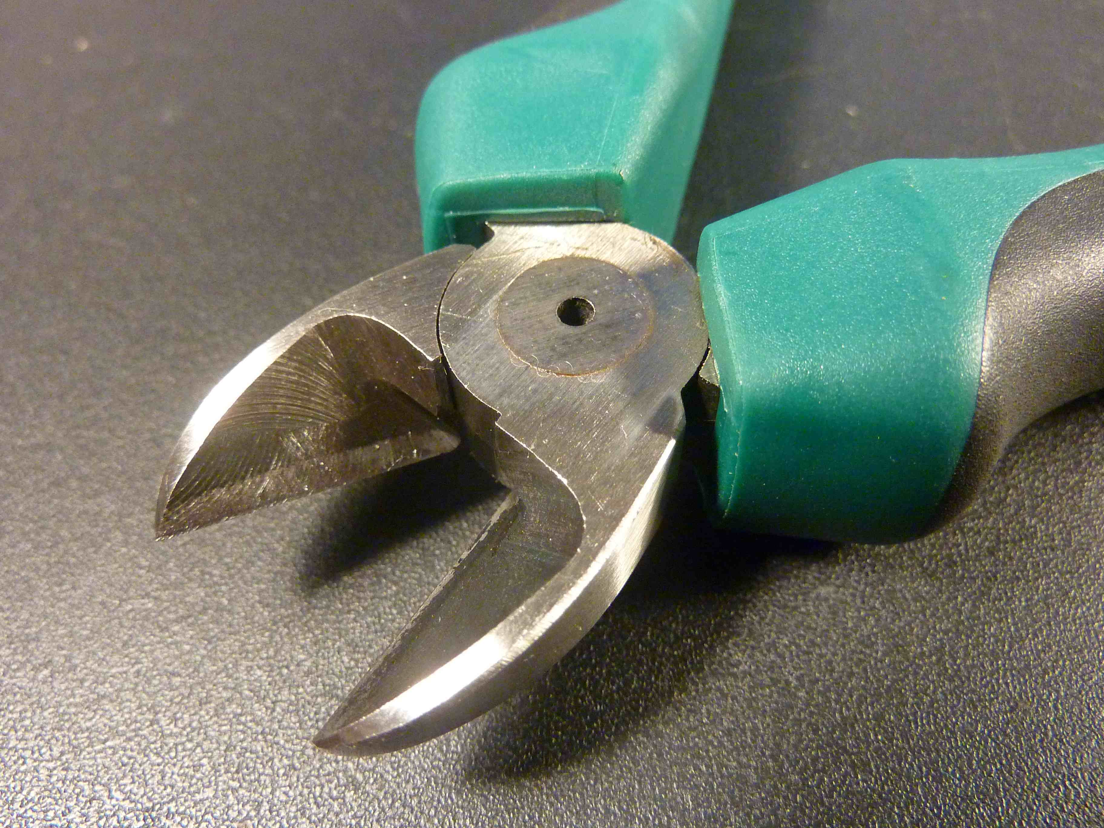

proДвинутый Kall=хоз=Nic
Регистрация: 03.05.2014
Невинномысск
Сообщений: 2423
30.10.2016 в 19:27:01

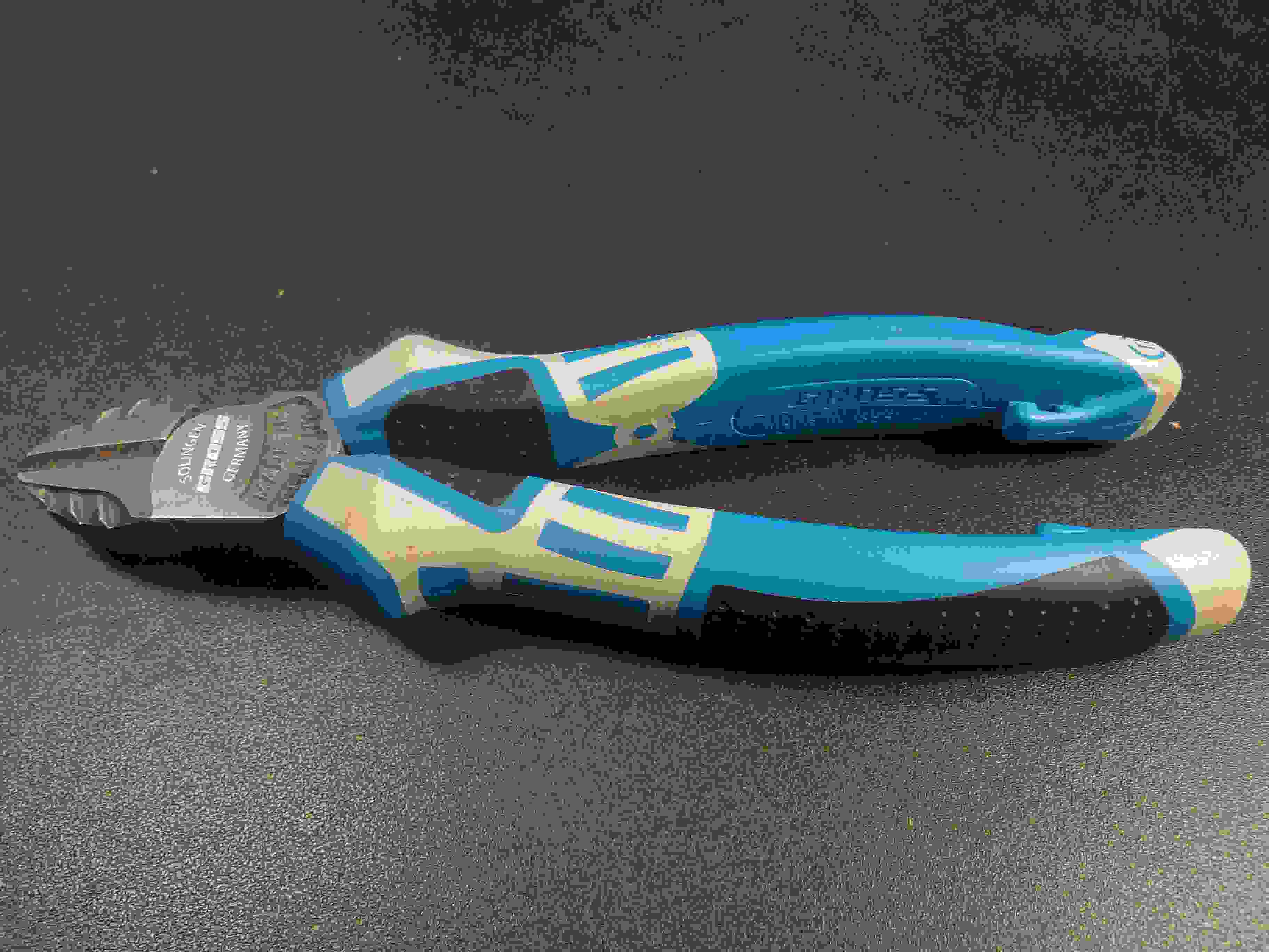

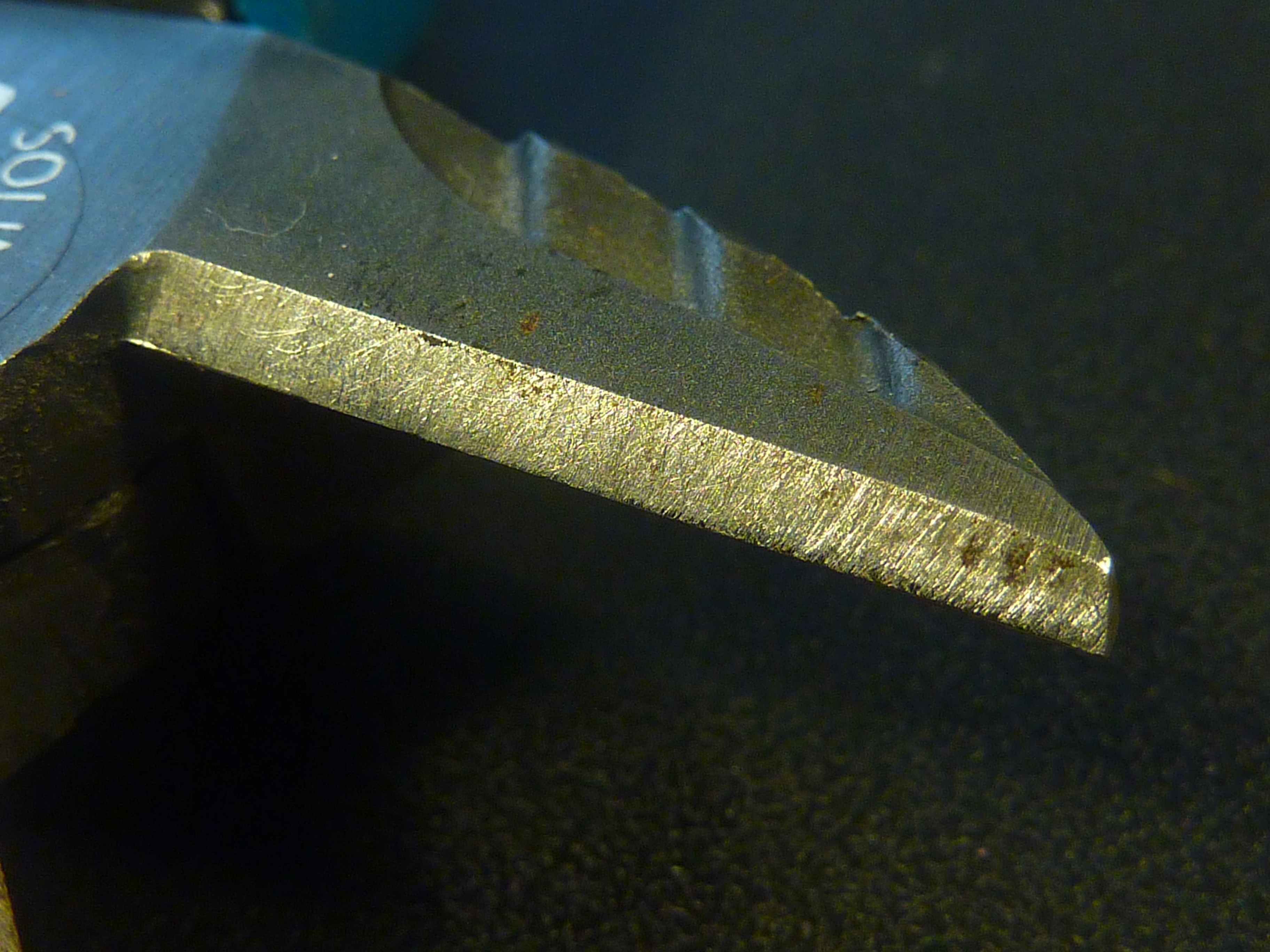

Диагональные бокорезы силовой серии Gross 17571 (смещенный шарнир) Технические характеристики: Длина: 160 мм Материал: сталь SK85 Финишная обработка: антикоррозийное покрытие титан финиш Ручки: Двухкомпонентные, двухцветный пластик+ обрезинка Твердость (HRC): 62 (РК) Параметры резки: Мягкая проволока: 6мм Проволока средней жесткости, гвозди: 3,5мм Жёсткая проволока, стальной трос : 2,0мм Кабель медный, алюминиевый: 11мм Бокорезы от именитого немецкого производителя NWS, в кроссовочном раскрасе, за время эксплуатации на всех ШГИ этой фирмы был замечен своеобразный баг, а именно эффект сползания ручек в область шарнира, в результате чего наблюдалась проблема с раскрытием. Острый нож, меткий глаз и прецизионное удаление излишков пластика, помогало избавиться от данного конфуза. :o
Невинномысск
Сообщений: 2423
30.10.2016 в 19:34:37

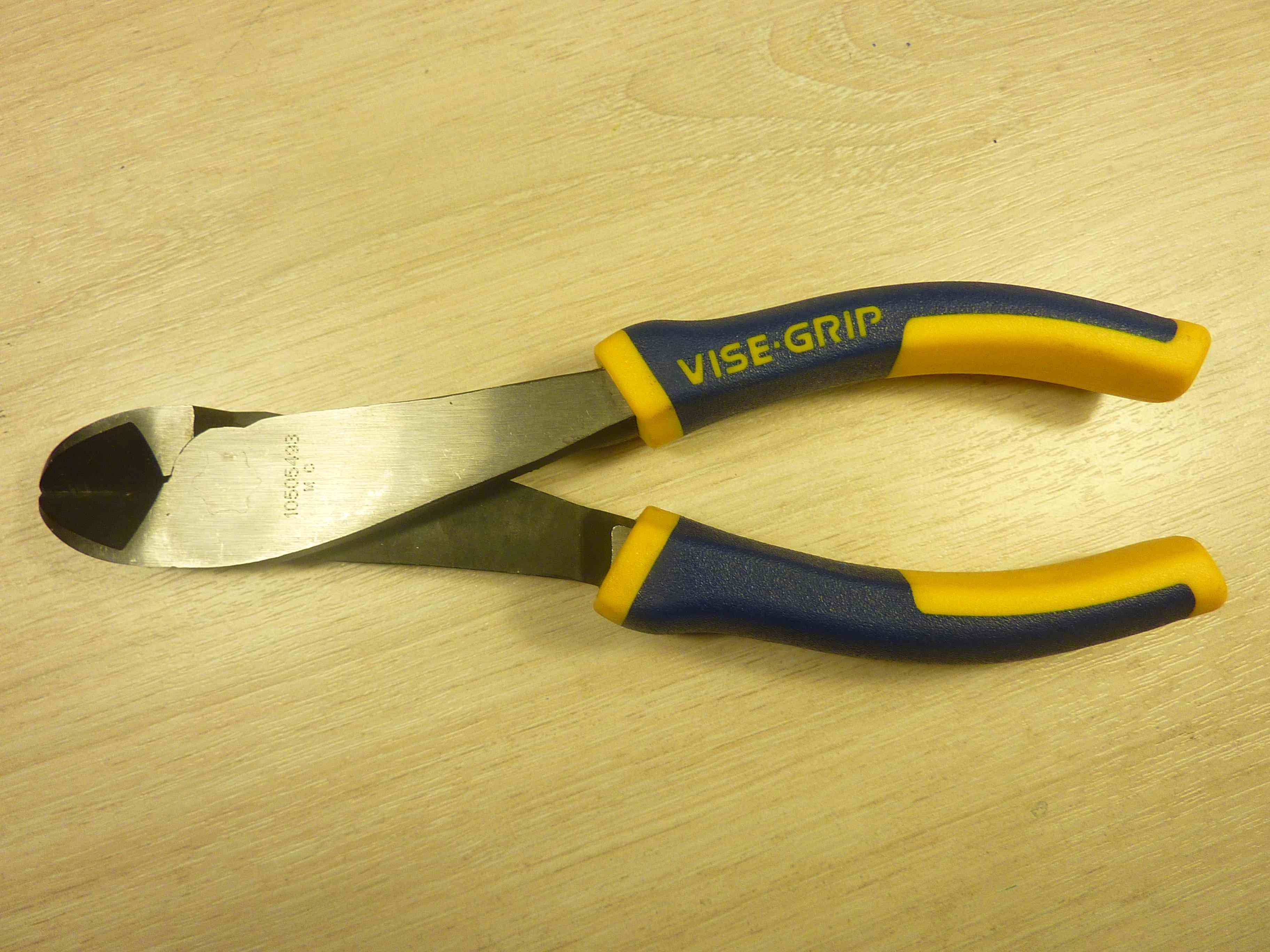

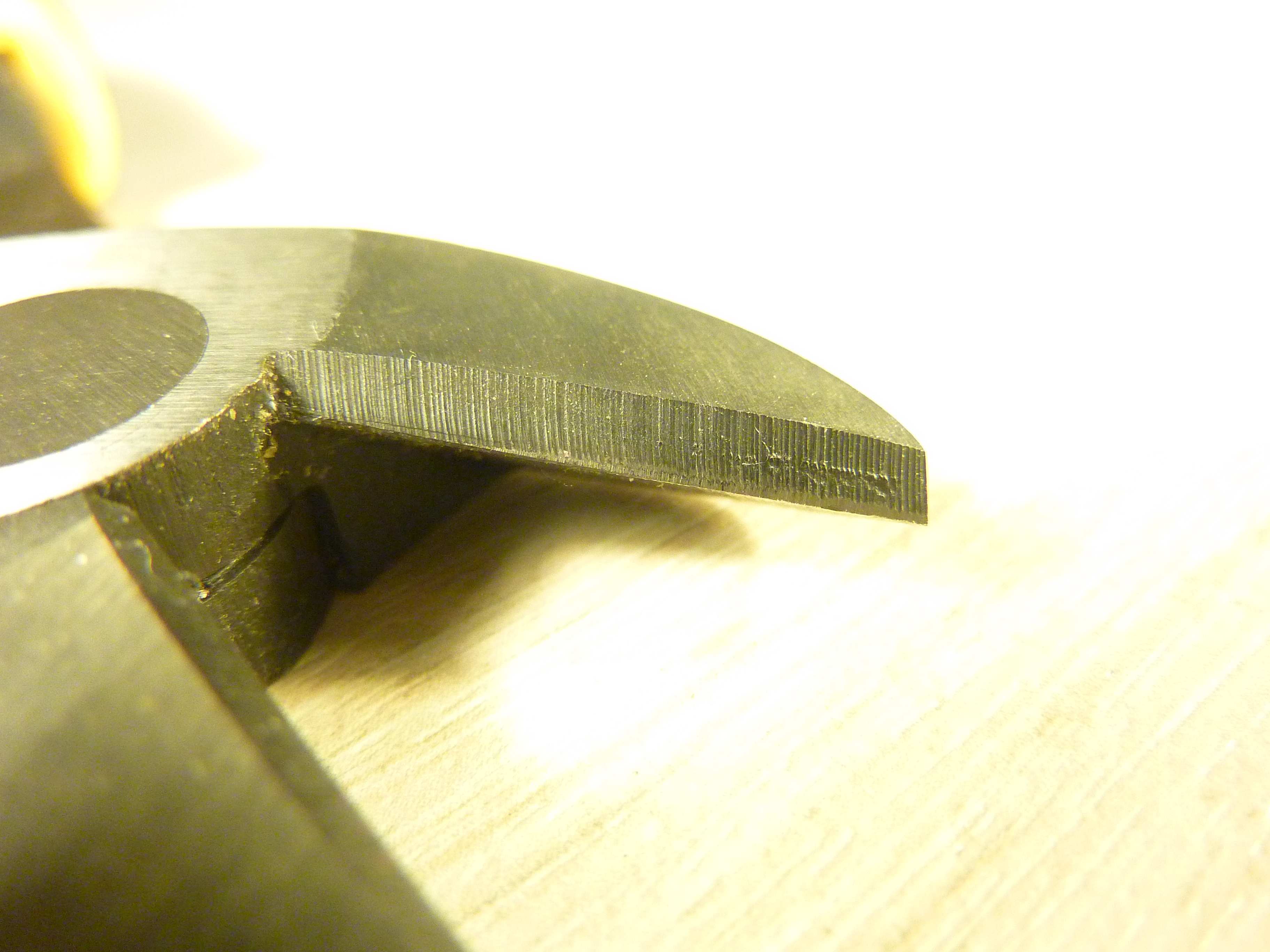

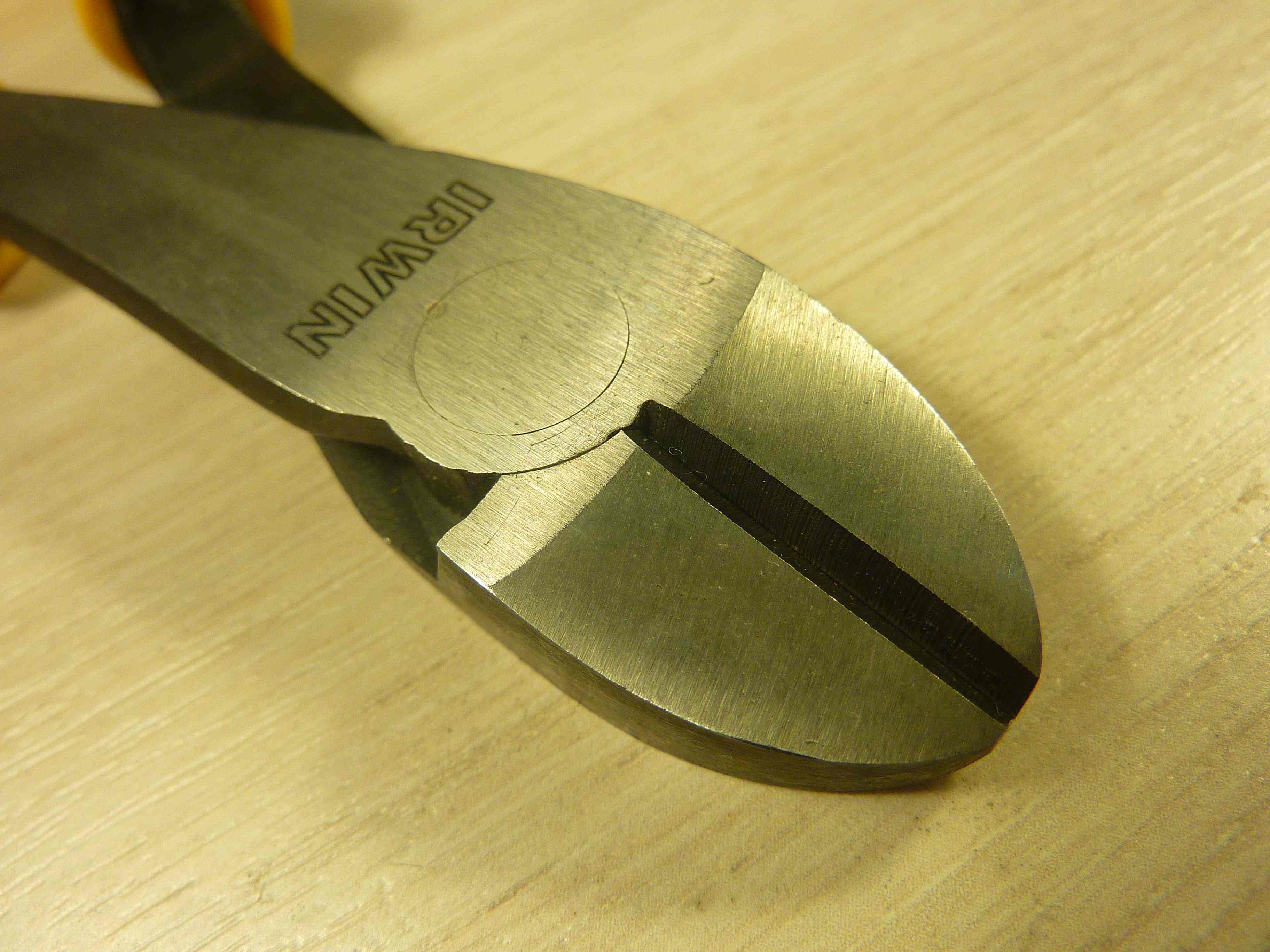

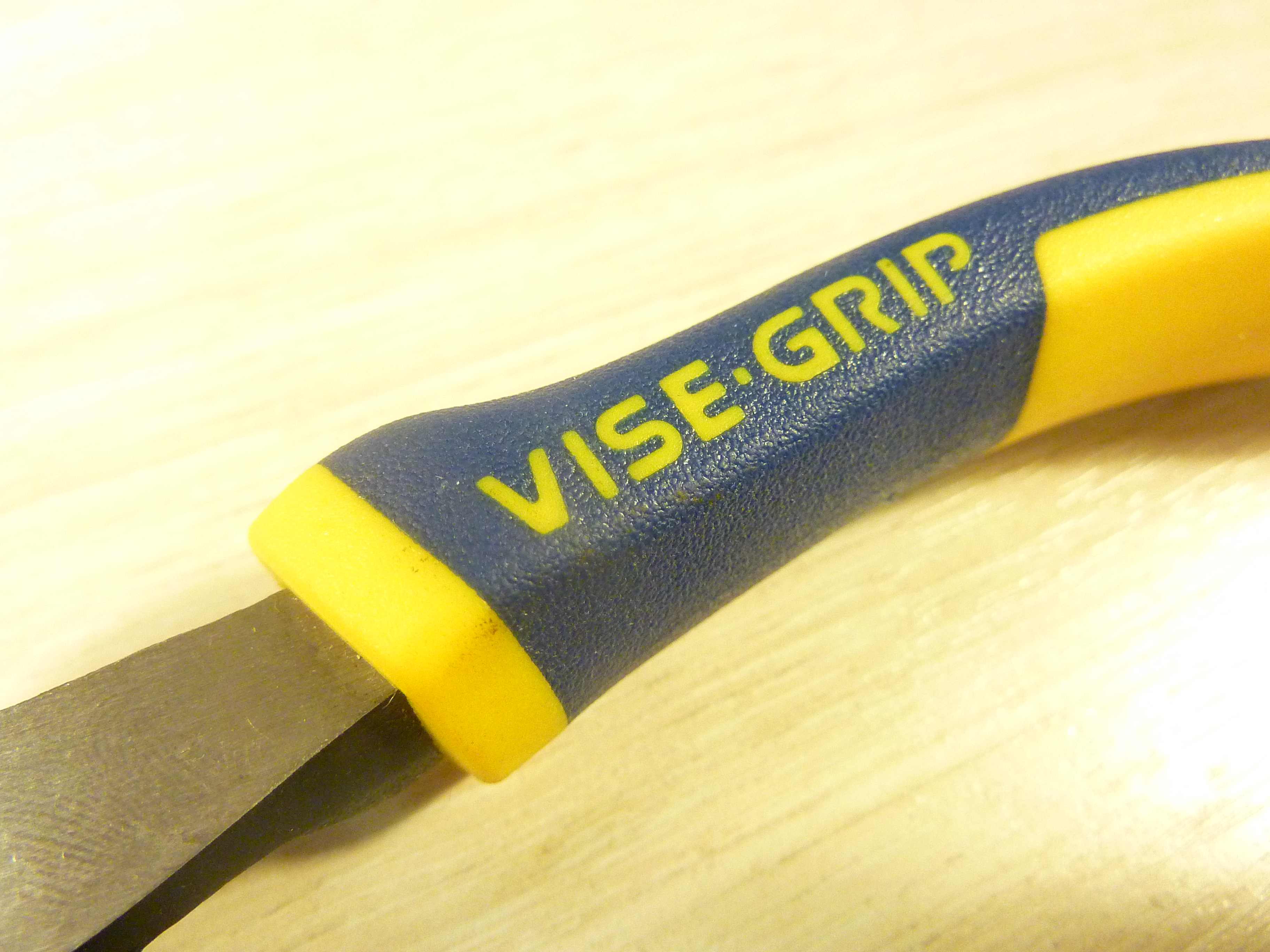

Диагональные бокорезы Irwin 10505493 Технические характеристики: Длина: 150 мм Материал: сталь хром никелевая Финишная обработка: черненые, полированные с защитным лаком. Ручки: двухцветные однокомпонентные Твердость (HRC): Н/Д Параметры резки: Для кабелей до 2мм Информация исчерпывающая, зато инструмент с историей: Блокирующий инструмент Тиски-Grip был изобретен в 1924 году кузнецом в небольшом городке ДеВитт, штат Небраска. Уильям Петерсен был датским иммигрант, который изобрел первые пассатижами в его кузнице, и начал продавать их из задней части своего автомобиля для фермеров и людей в близлежащих городах. Очень трогательная история, если бы не одно НО, а именно люфт шарнира ни чем не уступающий VIRA. Чую в нашем тесте набирается каждой твари по паре.
Невинномысск

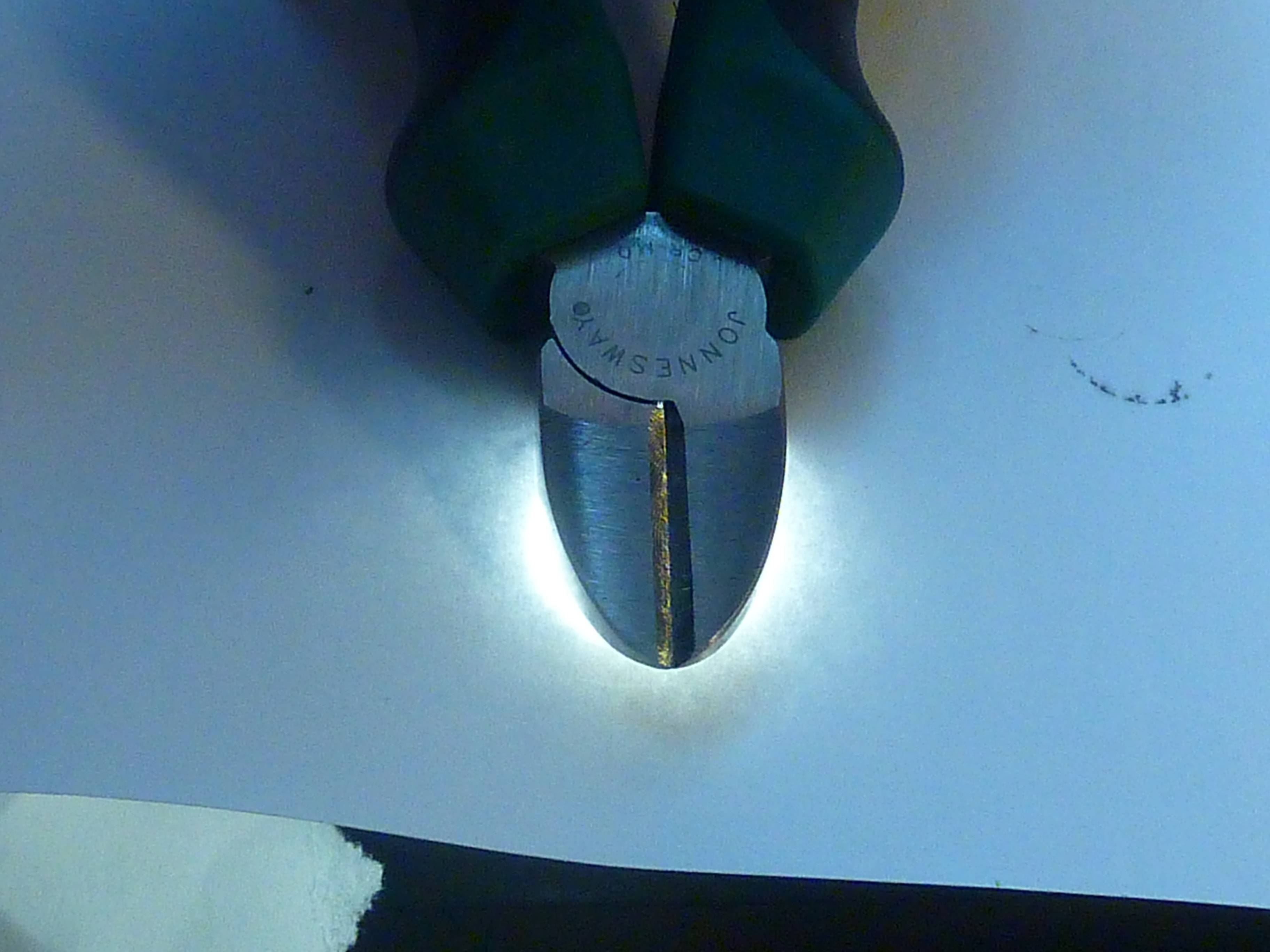

Сообщений: 2423
30.10.2016 в 19:36:52

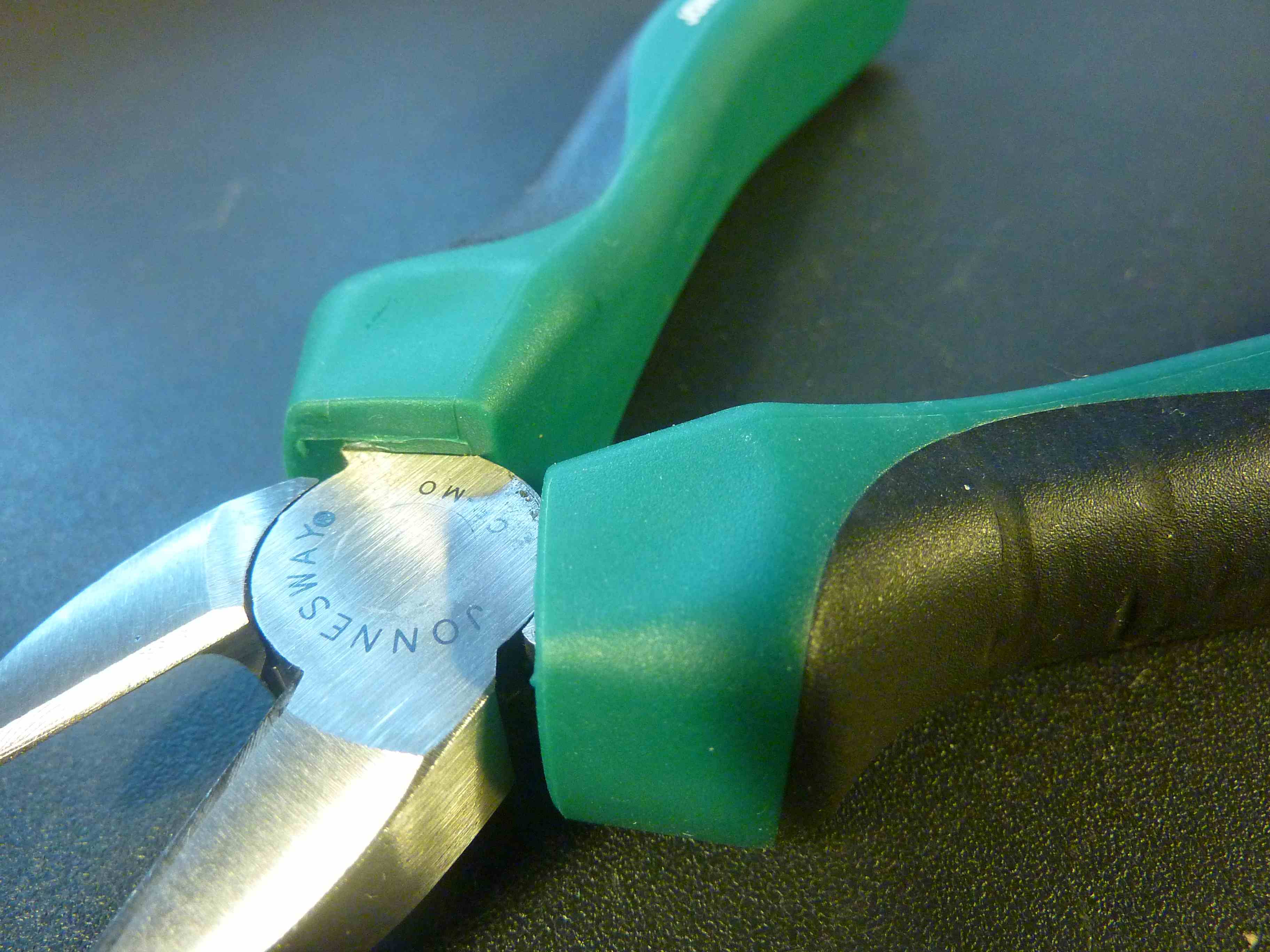

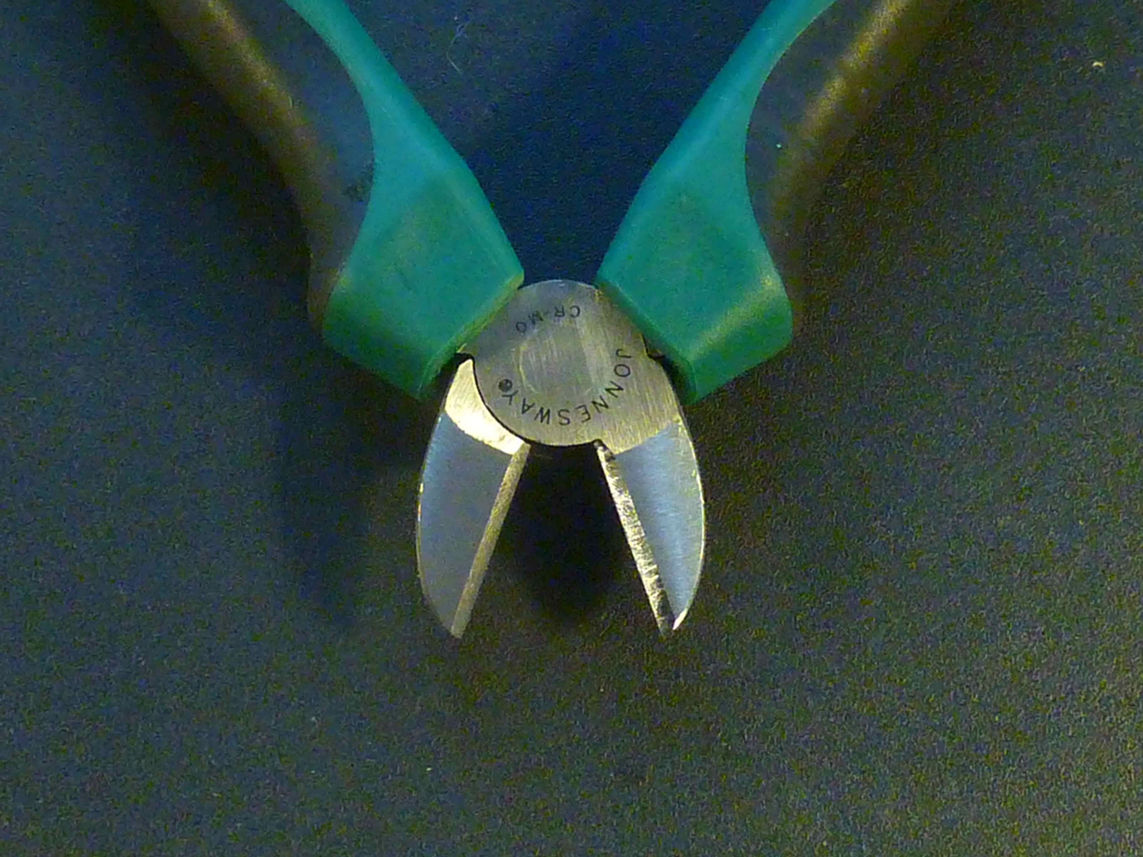

Диагональные бокорезы Jonnesway P8606 Технические характеристики: Длина: 150 мм Материал: сталь хром молибден Финишная обработка: полированные с защитным лаком. Ручки: двухкомпонентные Параметры резки: Чем мне лично нравятся азиаты, так это отношению к жизни и инструменту, в подтверждение этому вот: Применяются для резки материалов различной твердости в зависимости от размера инструмента и формы режущих кромок. (острые-для магких материалов, притупленные для более твердых) Из особенностей данного изделия стоит отметить наличие скрытой пружины в шарнире, хотя довольно спорное решение, во первых они постоянно раскрыты, во вторых коррозия рано или поздно сделает свое коварное дело и не известно как инородное тело повлияет на шарнир.
Невинномысск
Сообщений: 2423
30.10.2016 в 19:39:18

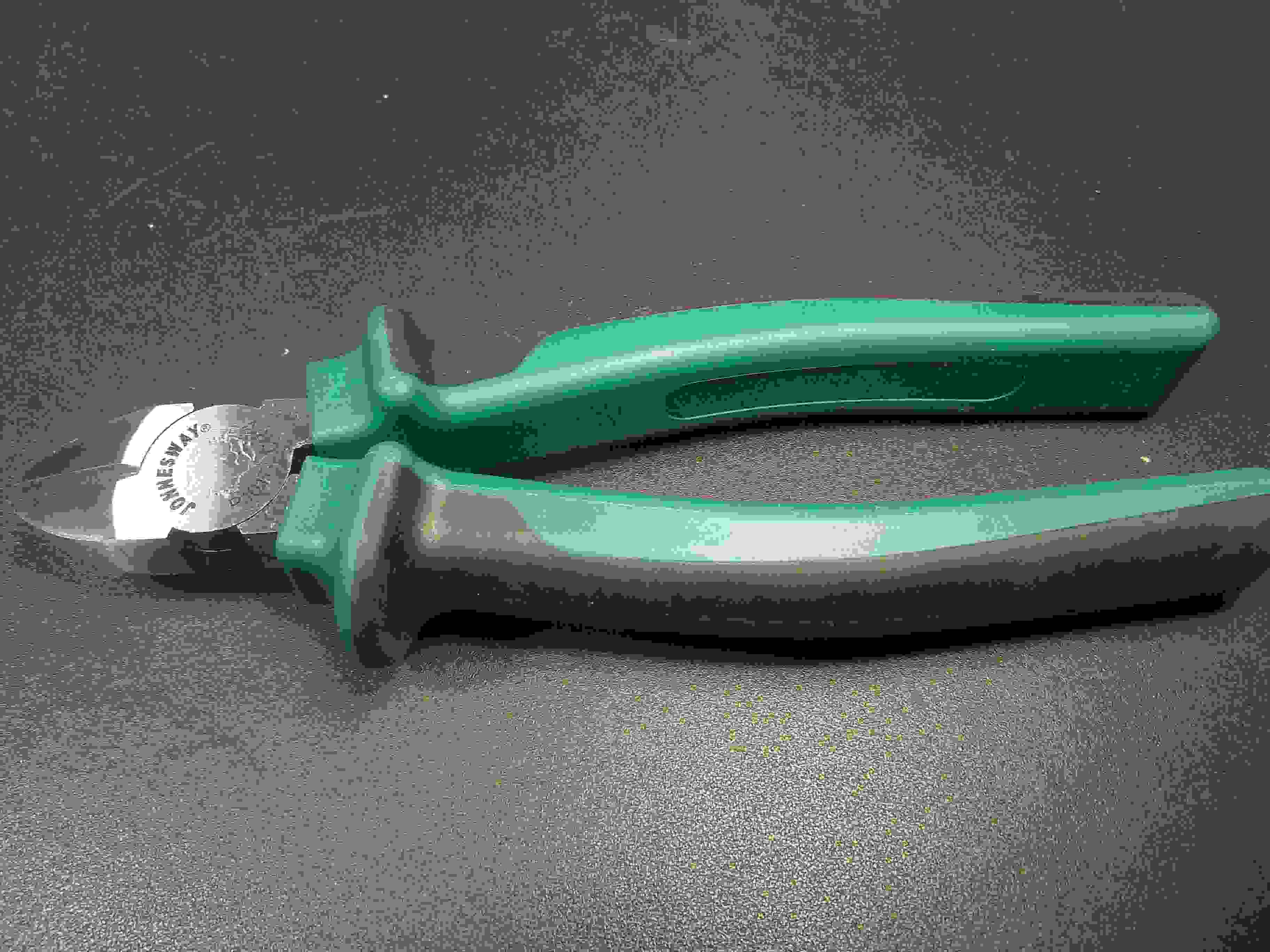

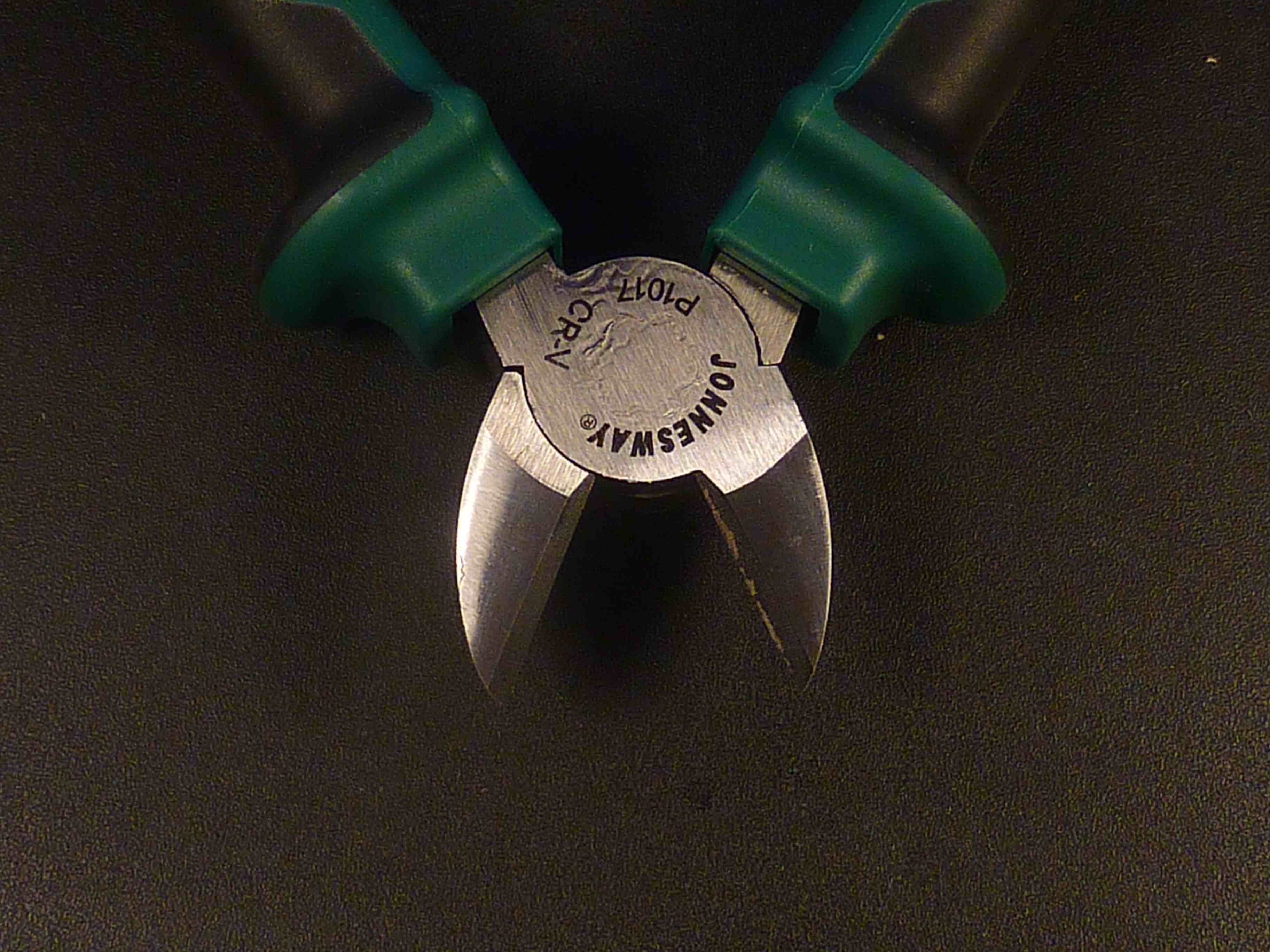

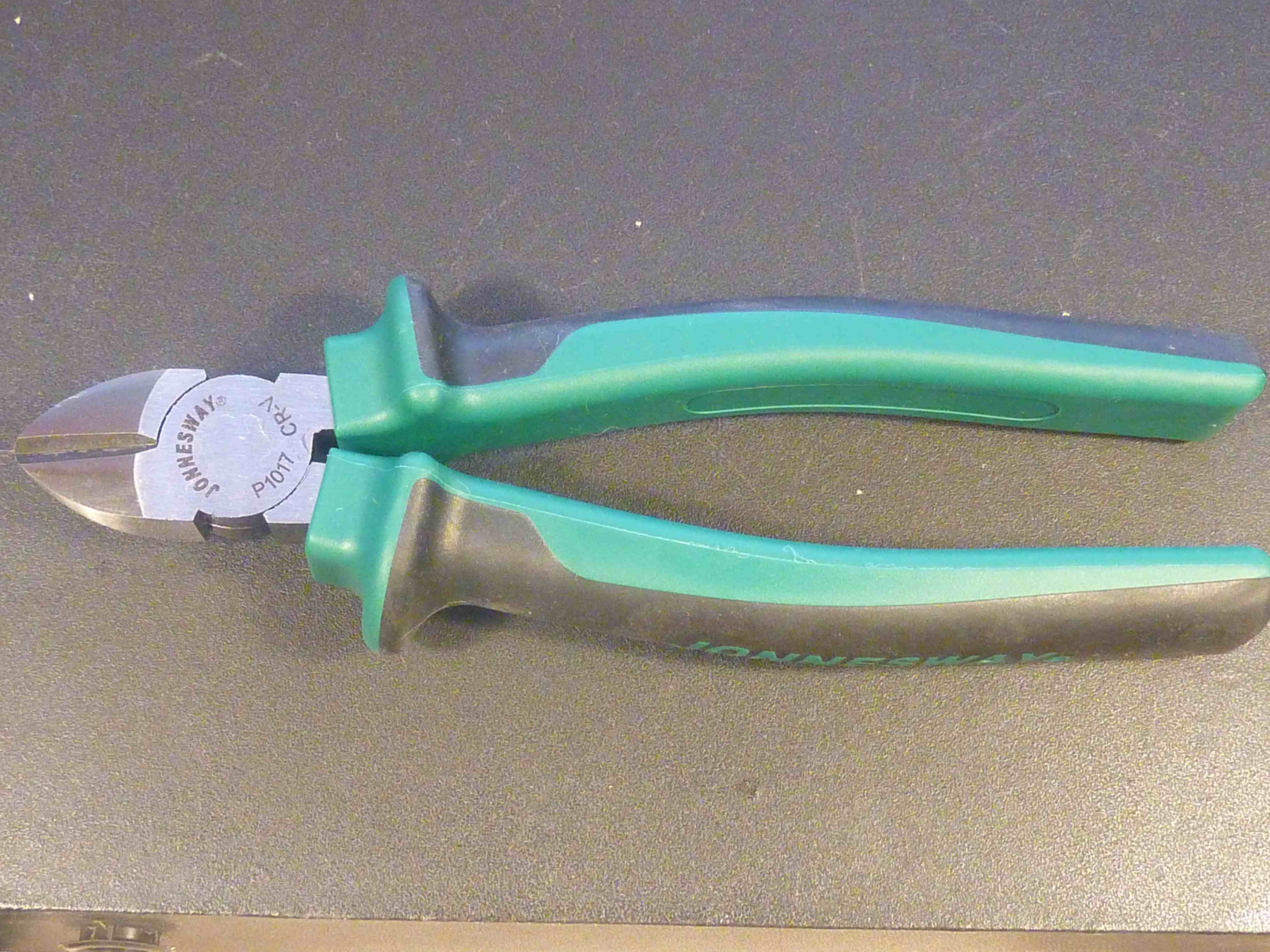

Диагональные бокорезы Jonnesway P1017 Технические характеристики: Длина: 180 мм Материал: хром-ванадиевая сталь Финишная обработка: полированные с защитным лаком. Ручки: Двухкомпонентные обрезиненые Твердость (HRC): Н/Д Параметры резки: Все как в лучших традициях, каждой клизме свою ….
