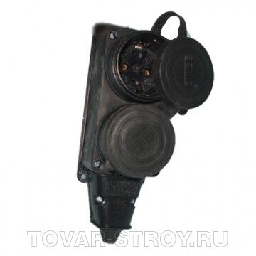

Мегавольт., по вашей ссылке наверное "каучуковый" TDM Plexo выглядит лучше)
