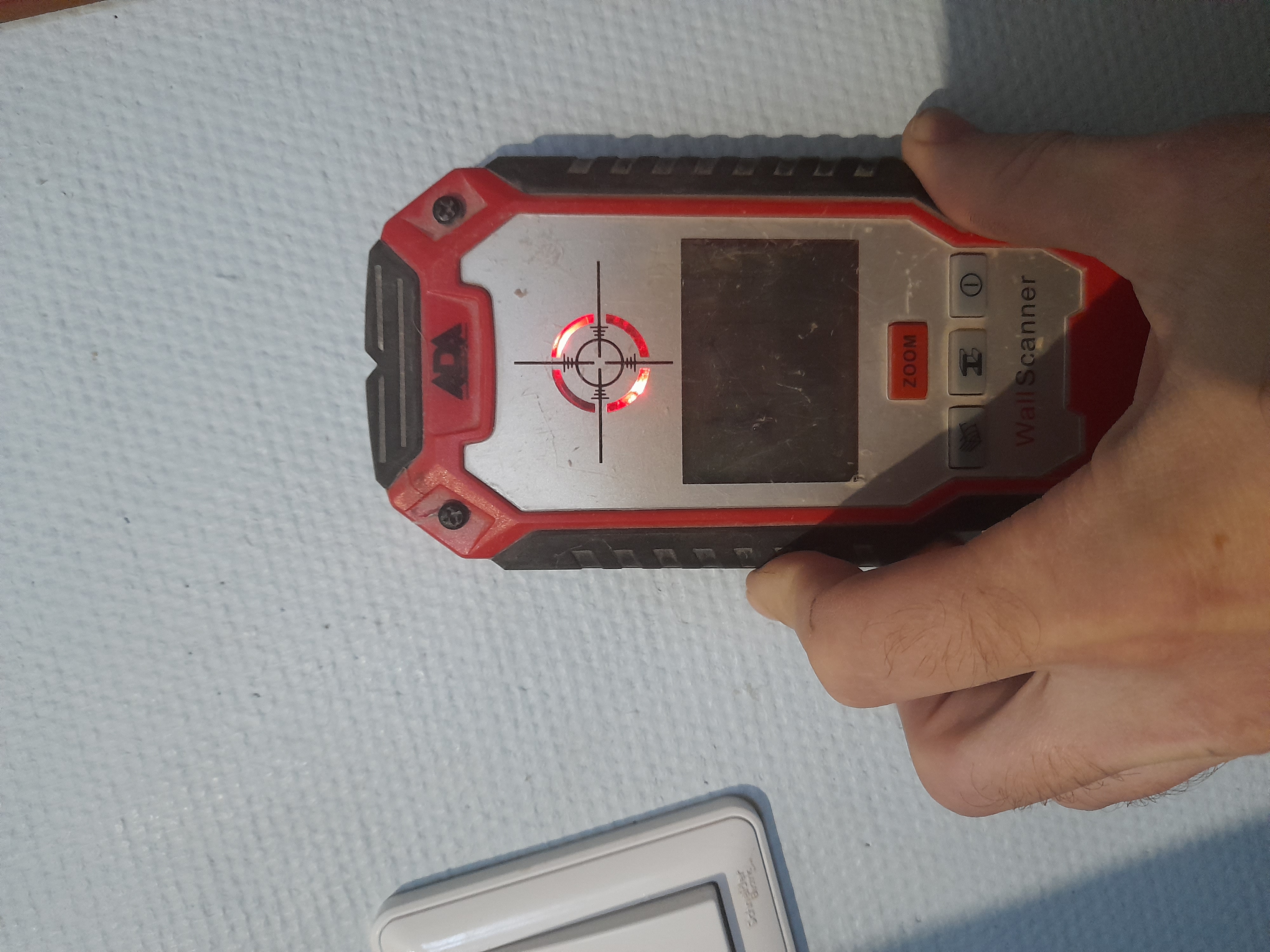

Пришол сегодня приборчик, уже успел испытать. Прозванивал сегодня трассы в трешке, всё сделал, но с одной линией творится какая дичь. Стоит подключиться к ней, и вместо нескольких сантиметров звонится за полметра плюс наводки даёт на соседнии линии. Подозреваю это из-за того что эта линия освещения выполнена двухпроводкой без заземления - она одна такая на всю квартиру. Даже там где в ней есть заземление, оно в коробках просто изолировано. Поможет мне если ноль линии временно заземлю, а для испытаний ноль взять с щитка удлинителем?

sebikov, ваш вопрос - ниочем, Так как Вы не потрудились написать как именно вы измеряете. Все способы измерения подробно описаны в инструкции. И надеюсь вы на режиме manual измеряете

BV, квартира в кирпичном доме, перекрытия из плит с разводкой к люстрам, в паре мест кабель под стяжкой. Вся проводка трёхжильным проводом, кроме частично освещения, в щите все автоматы двухполюсные
Силовую часть прозванил буквально с полпинка, пробовал и от щита, и от розеток генератор запускать, и отключенном от сети состоянии и под напряжением, генератор цеплял и на фазу-ноль и на фазу-землю. Ловит отлично, для кабеля под штукатуркой удаётся добиться в ручном режиме пары сантиметров туда-сюда, в плитах перекрытия около +-5 см, под стяжкой также.
А вот с освещением - огромные проблемы. оно частично выполнено кабелем 3х1,5 до люстр и выключетели, и частично кабелем 2х1,5 на бра и потолочные светильники. При прозвонке, при любом подключении генератора начинает звенеть ВСЁ: стены, перекрытия посторонние линии. В лучшем случае удаётся добиться точности плюс-минус 10-15 см для двухжилки и трёхжилки на выключатели, и около пяти сантиметров на кабель где есть гарантированное заземление.
в инструкции сказало бороться с наводками заземлением ненужных проводников, тут вариант или в щиток лезть для коммутации или розетки пробовать короткозамыкать. Кое-кто советует к качестве нагрузки пустить лампу накаливания чтобы замкнутый контур иметь, но чесно говоря силовая и без этого прекрасно искалась

sebikov написал: пробовал и от щита, и от розеток генератор запускать, и отключенном от сети состоянии и под напряжением, генератор цеплял и на фазу-ноль и на фазу-землю.
Для грубого поиска - цепляем гену за батарею, или стояк хвс. Для точного - на L и N, и не цепляем на батарею. Если мешают наводки и тд - все, кроме искомой - землим, и подальше от гены. ВСЕГДА! В ручном режиме.
sebikov написал: или розетки пробовать короткозамыкать
да не коротко, а на землю! Конструкции здания...
sebikov написал: Кое-кто советует к качестве нагрузки пустить лампу накаливания чтобы замкнутый контур иметь,
дураки.
Для работы надо иметь знания по радиочастотам, или хотя бы представление, что такое ЭМ поле, что гена + провод - излучающая антенна - если гена на земле, а провод = антенна.
И если ищется линия грубо - соединяем все ее провода - фазу, землю, ноль, все остальное - землим. Тогда провод антенна. Если точно - Гену к фазе и нулю, остальное - землим, и ищем ЭМ поле вокруг провода - распространение поля меньше - точность больше. И да, ищется всегда двумя приборами - второй способ на все проводники только этой линиии 220 и обычным искателем проводки - (металлодетектером )и арматуры - обычным способом. И нормальный прибор отличает медь от стали - и может просто показать наличие немагнитного металла

BV, всетаки нашёл и вскрыл большую часть распределительных коробок освещения, из них несколько в неожиданных местах - видимо переносили проёмы. Когда нормально соединил висячие земли - стало намного лучше определять конкретно эти места, но с двухпроводками по-преждему не выходит :( Приёмник или орёт на пядь в сторону или на следующем делении молчит.
Какой прибор в довесок к этому мастеху порекомендуете? У меня есть разные дешевые, они вообще на всю стену пищит

sebikov написал: Какой прибор в довесок к этому мастеху порекомендуете?
того, что на фото - достаточно. Все лишнее землите. Учитывайте -что у прибора есть автокалибровка. Прочитайте про это. Работайте на режиме "металл" - значок двутавра - тогда может увидеть и немагнитную медь, если не глубоко.
Чтобы не пищало везде - держите вторую руку на стене - поодаль, но не над местом, где проходит провод
sebikov написал: но с двухпроводками по-преждему не выходит
Если они запрятаны в каналы плит, а плиты в том числе армированы снизу частой сеткой (что крайне редко!) то никакой номер не пройдет - здесь метод - подергать за концы, и учитывать расположение пустот.

BV, спасибо за совет, в режиме поиска железа нашёл последнюю распредкоробку

Про "железо"? Прибор показал немагнитный металл? А еще удобнее распредкоробки ищутся молотком - простукиванием...

BV, да, эта моя АДА оказывается при поиске металла резко сбавляет чуствительность на 50 герц, и пищит не на всю стену а конкретно на провод, ну и немагнитный металл показывает тоже.
