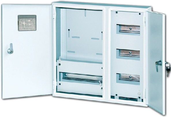

Вот всю голову сломал себе как подключить три кабеля к выходам счетчика. Переделал ввод в дом с однофазного на трехфазный, соответственно новый щит и подключение потребителей. Что есть: Кабель ВВГНГ 5х4 на баню, Кабель ВВГНГ 5х4 на гараж, Оставшийся от однофазного подключения кабель ВВГНГ 3х6 на дом. Проблема в том, что 2 кабеля зажимаются клеммой нормально, три - не зажимаются, но можно скрутить и зажать. А вот в нулевой выход счетчика нужно подключить еще провод от заземления и вот 4 скрученных провода уже не влезают :(. Мнений от электриков наслушался различных, начиная от выведи из счетчика кусочек СИПа а к нему на орех подкрути 4 нулевых скрученных. Другие категорически не зажимай скрутки в счетчик, 100% ослабнут и подгорит. Советуют вывести со счетчика кабель в отдельный щиток и там сделать разветвление. Хотя на вопрос КАК и ЧЕМ разветвить 3 фазы никто толком ничего сказать не смог, только советы типа сходи в магаз, там подберешь чегонить. В общем что-то не складывается у меня решение :( Что посоветуете?

Virtual, возьмите кросс-модуль, 4хN например от ИЭК, выведите на него со счетчика, а дальше забирайте нулей и фаз сколько вам надо с кросс модуля.

29.09.2016 в 10:44:11
Virtual, поднимите вводной АВ и поставьте доп. дин рейки. Либо как вариант поставить снизу ещё щиток или сбоку. И сразу думайте про запас. Ещё вариант заменить щит полностью типа ссылка или ссылка.
