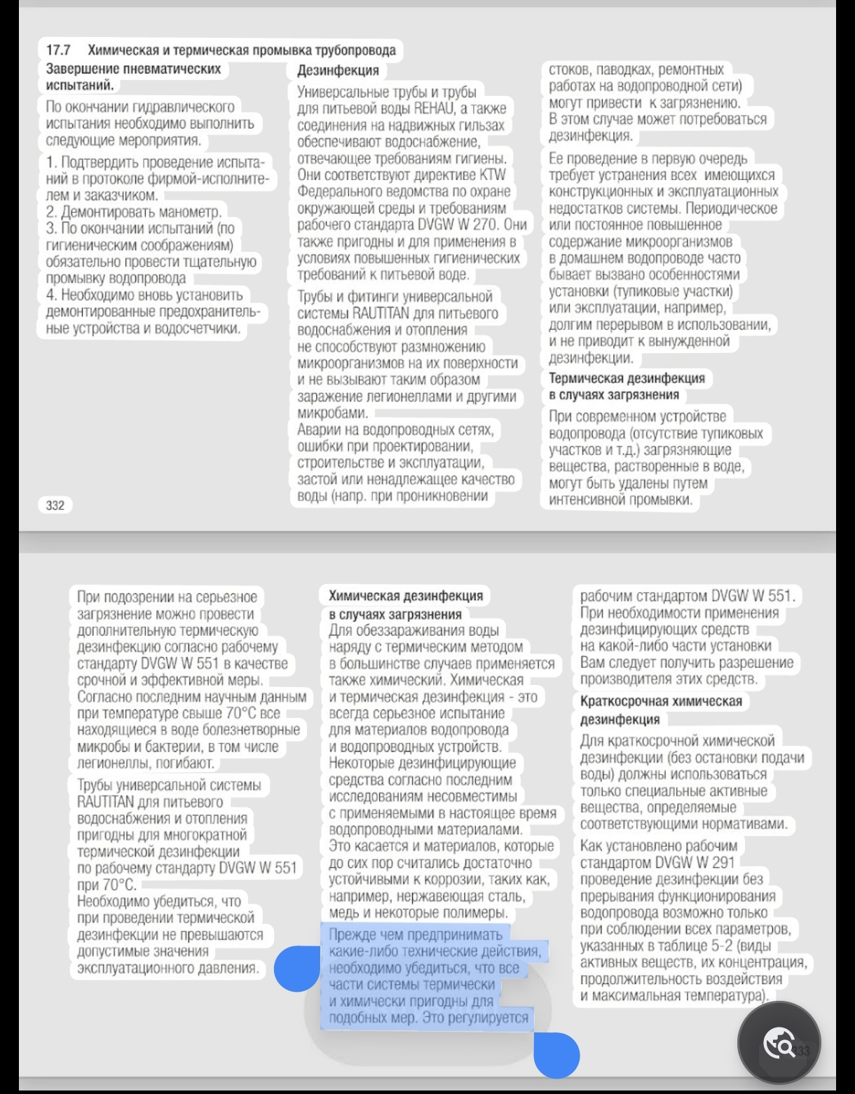

Popadopulos - перед тем, как угробить всю систему водоснабжения из полимерных труб в квартире, надо для начала глянуть инструкцию, чтоб не случился полный "попадопулос"
