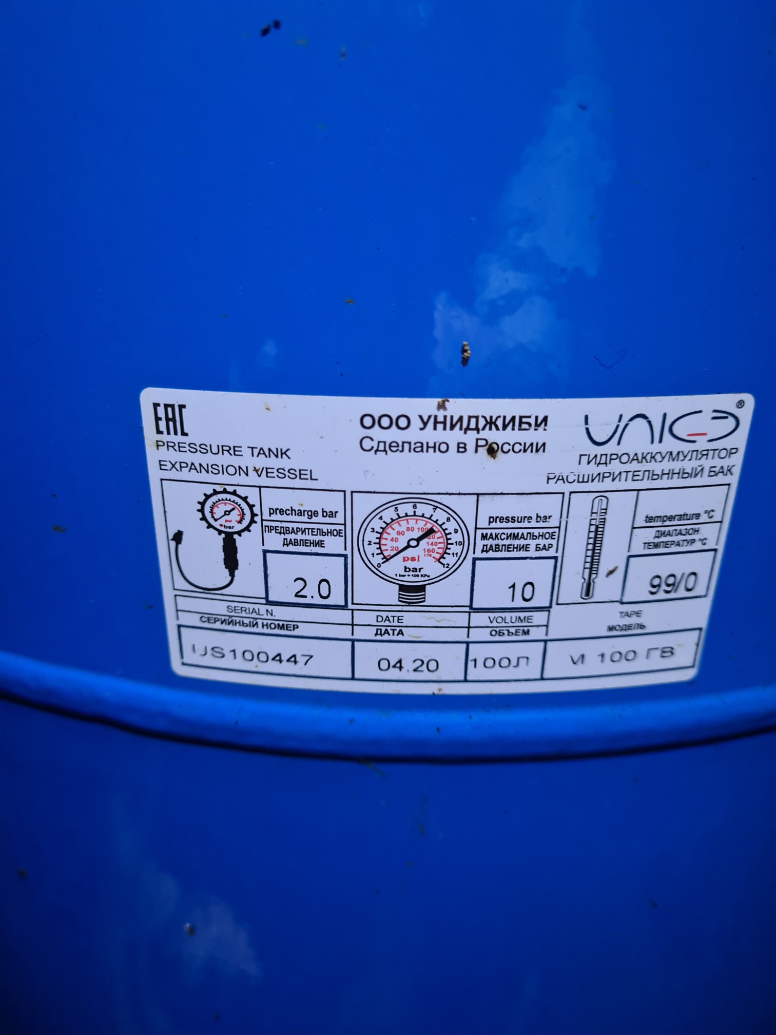

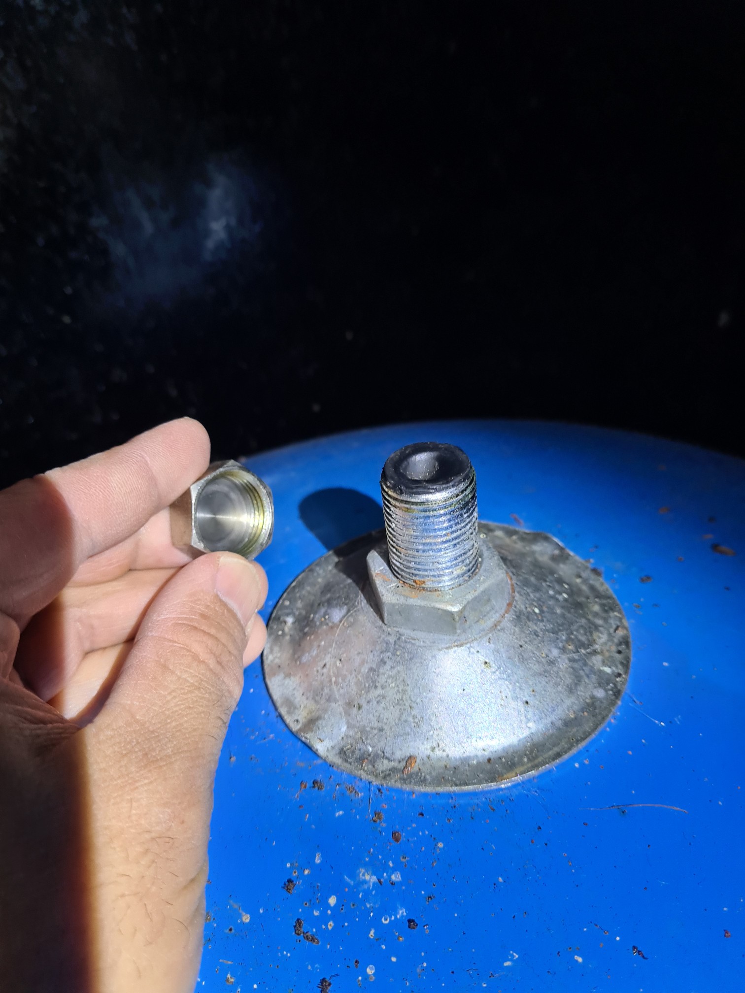

Хотел прикрутить сверху гидроаккумулятора реле давления и манометр.Отвернул заглушку, а там резиновый кончик торчит.Наверное, это устройство фиксации мембраны? Можно ли навернуть сюда реле давления или нет? И как быть с резиновой вставкой внутри? Протолкнуть ее внутрь бака?

AndreyMaster2018 написал 18.09.2026 в 14:45
Да.
Нет.
Нет.
Прикрутите как обычно снизу на входе через два тройника.

Сверху штуцер крепления груши, резьбу туда крутить нельзя: сорвёте фиксацию мембраны. Реле и манометр ставьте только снизу на входе, через пятивыводной штуцер. Воздух качайте ниппелем сбоку или сзади, на 0,2 бар ниже давления включения, бак при этом пустой.

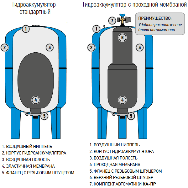

Да.
Да. На этом ГА должна быть проходная мембрана.
Не нужно. Заполнится водой, раскроется само.

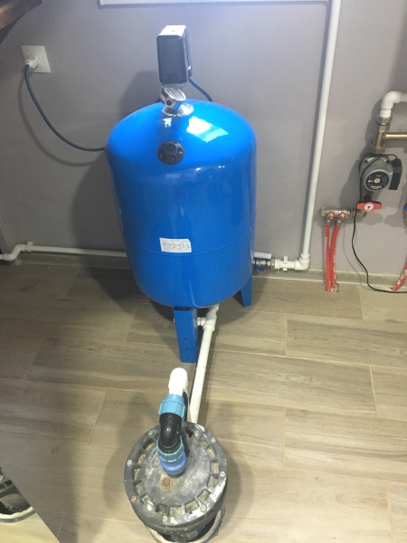

19.09.2026 в 07:26:19

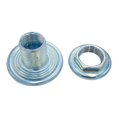

19.09.2026 в 07:34:13
Не понятно что за вставка. Обычно верхний штуцер выглядит вот так:vnz9c1eogbmm4akaeae6no9wa6rh17mi но не исключены вариации...

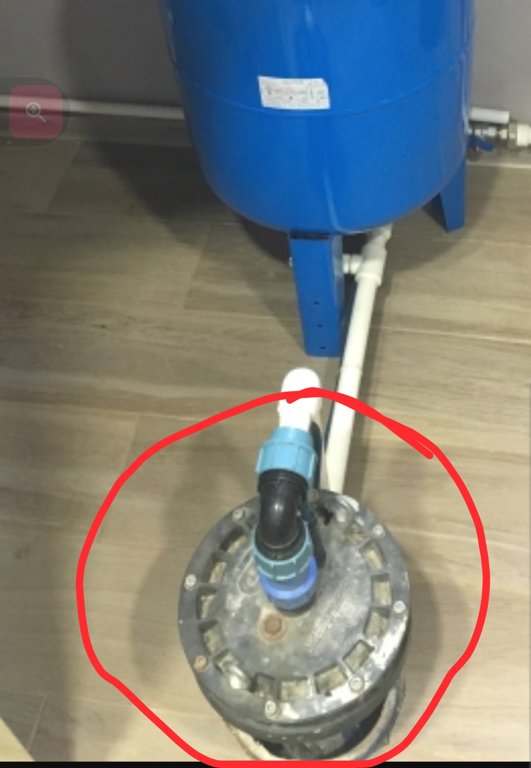

Найди,  Удивительное фото!
Screenshot_20260919-101641
Неужели скважина находится в доме?!
