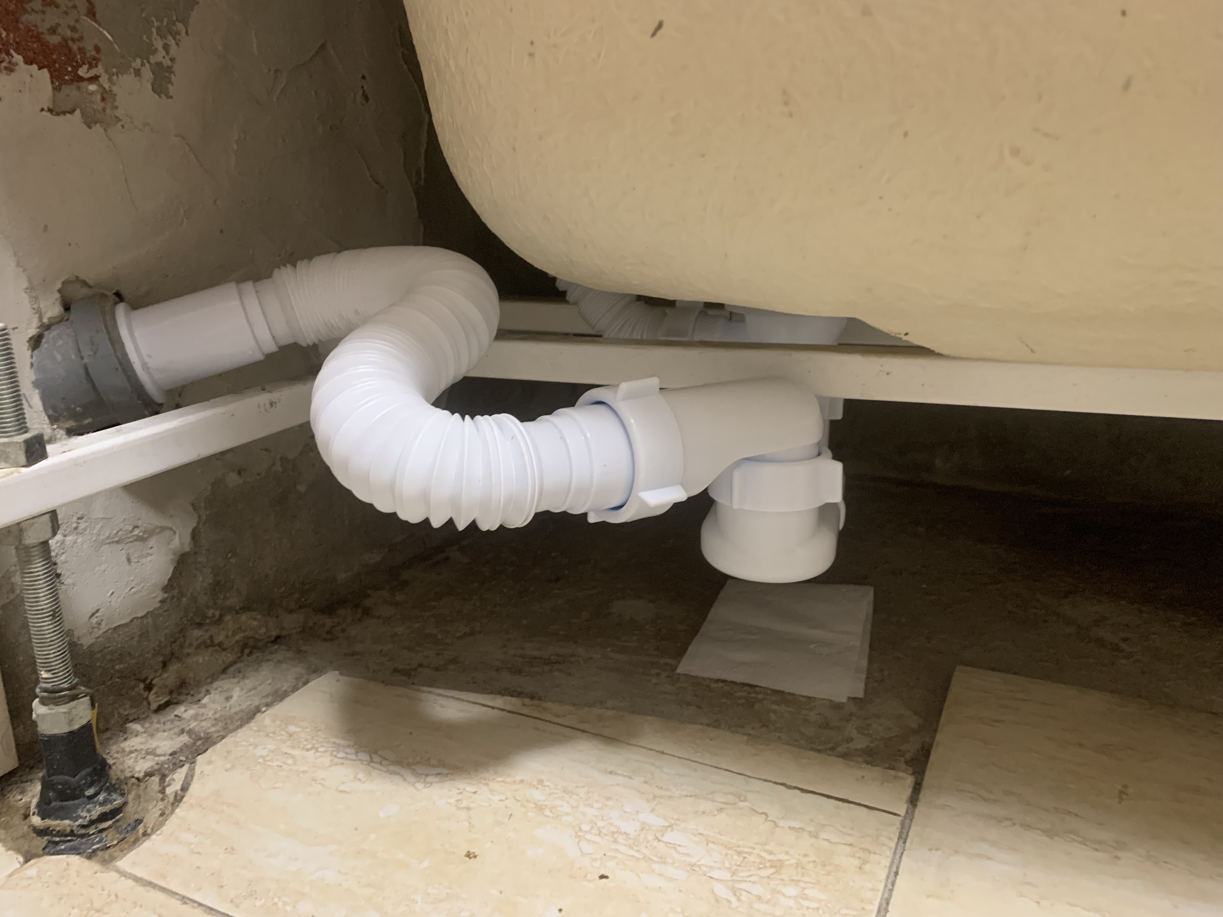

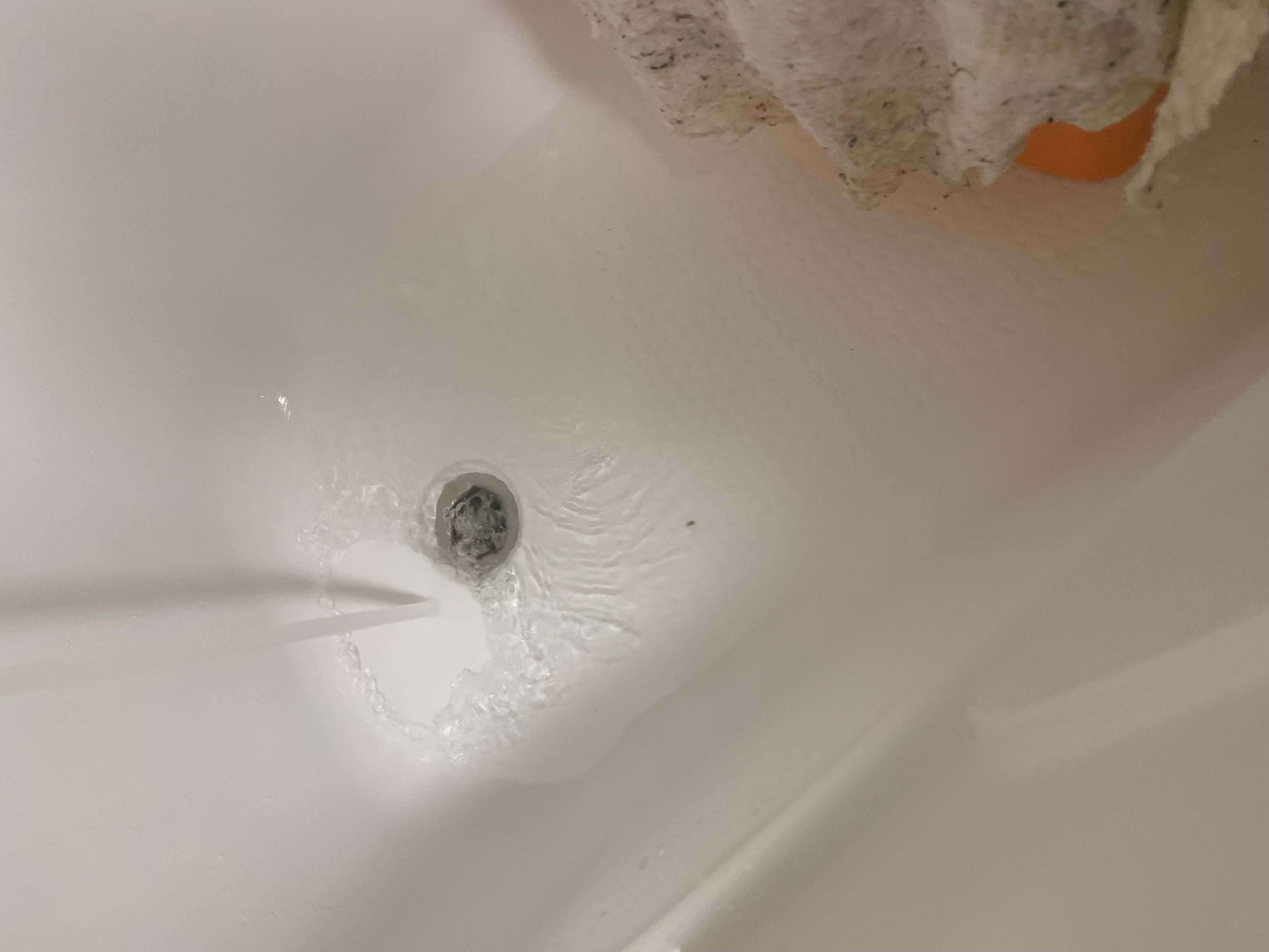

Здравствуйте! Я так понимаю неправильно установлен слив в канализацию слишком высоко, вода еле уходит Что можно сделать поднять ванну , но она уже вмурована в плитку или разбить плитку и переделывать слив , Может есть какой-то другой вариант?

Master_flomaster333 написал 25.09.2026 в 18:02
Физику не обмануть.
Акрил в плитку? Конечно переделывать.

Master_flomaster333,  Лазер поставьте на середину выходной трубы сифона.
Так-то ваша гофра сначала идет вверх огибая каркас, а потом вниз:
strider1978 написал 25.09.2026 в 18:42
Физику не обмануть.
Ну и эту гнутую кишку заменить на гладкую трубу...
Есть фото, как канализация проложена в стене до того как её замазали? Как идет в стене?
Переделать каркас ванны который как раз на прямой линии между выходом сифона и входом в канализацию... Это если получится раздробить вокруг выхода канализации и опустить немного вниз...
точнее борт под плитку...

BV, нет купил к сожалению такую квартиру, опустить мне кажется не получится тк могут потянуть за собой слив из раковины, он просто выскочет с трубы

Master_flomaster333,  Долбите вокруг трубы... там видно будет что можно сделать. План квартиры выложите - где стояк, умывальник, кухня...
При желании трубу можно увидеть в стене тепловизором, или с помощью искателя скрытой проводки....
